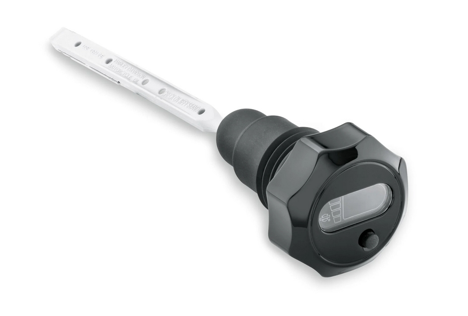

Gibt es evtl. "elektronische Peilstäbe" zum Nachrüsten mit denen man den
Motorölstand erfassen könnte?

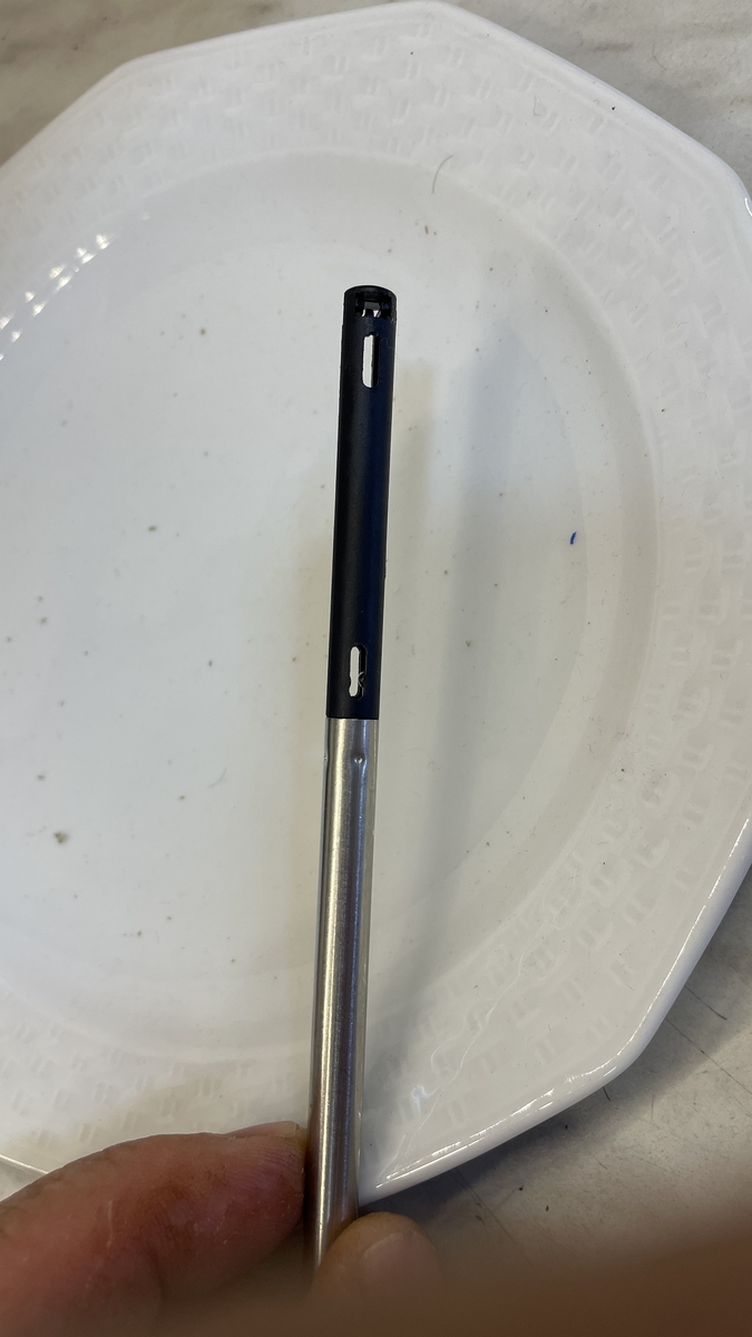

von Vanye R. (vanye_rijan)
Du koenntest dir sowas kaufen:
https://www.ebay.de/itm/114483685575
Und dann mal schauen was der fuer ein Ausgangssignal liefert. Oh und du
musst natuerlich von unten ein Loch in deine Oelwanne bohren.
Machbar ist das vermutlich.
BTW: Weiss einer was die liefern? PWM? Analog? bus?
Vanye

von Thomas F. (igel)
Hatten wir schon mal. Die werden vermutlich alle etwa gleich
funktionieren: PWM
Beitrag "Re: Signalform eines inteligenten Doppelsensors: Temperatur und Füllstand"

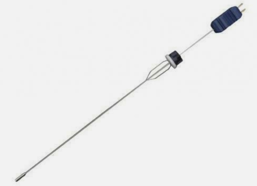

von Wollvieh W. (wollvieh)
Ich verstehe die Frage des TE so, daß er die mir durchaus marktfähig
erscheinende Idee hat, Austausch-Peilstäbe zum Einstecken zu bauen, die
unten statt Plastikkerben eine Elektronik dranhaben. Leider ist er
offenbar der Erste mit der Idee. Oder der letzte, weil alle potentiellen
Hersteller erkannt haben, daß man damit kein Geld verdienen kann.
Seit vielleicht Mitte der 90er gibt es thermische Ölstandssensoren, die
von unten senkrecht ins Öl stehen und durch irgendein Voodoo erkennen,
wenn sie nicht mehr von genug Öl umflossen werden. Während der Fahrt
lösen die nur selten aus, dann z.B. in langezogenen Kurven oder
Talfahrten. Bei niedrigem Stand kommt die erste Meldung meist beim
Einparken.
Ich kenne Ölwarnanlagen für die Heizung, die funktionieren optisch: Man
legt den Sensor in die Auffangwanne. Der besteht aus einer
Reflexlichtschranke mit dreieckigem transparentem Verguß. In Luft
erreicht der Strahl durch Totalreflexion den Empfänger. Sobald Öl
drankommt, verläßt der Strahl den optischen Körper und entschwindet im
Nirvana, was die Elektronik merkt. Afriso Leckanzeige, ich hatte mal so
ein Ding. Die Lichtschranke könnte man sicher an einen Ölpeilstab
drankleben und auf die richtige Höhe justieren. :)

von Thomas R. (thomasr)
Für Harley Davidson gibt es Ölpeilstäbe in elektronisch (Bild). Leider
nur batteriebetrieben mit direkt angebauter Anzeige (in vier Stufen
zusätzlich Temperatur in °C oder °F) und mit € 214 zum Umbasteln nicht
günstig.
Wäre ja die Frage ob und wie sich Sensor und Anzeige trennen lassen und
ob der Rest vom Sensor auch "verlängerbar" wäre (sieht zu kurz aus für
unseren Uralt Diesel)

von Klaus P. (kpi6288)
Thomas R. schrieb:
> Zum Abpumpen
> des Öls gibt es einen fest installierten Panzerschlauch der unten an der
> Ölablassschraube angeschlossen ist und zu einer Handpumpe führt
Interessante Idee. Wenn Du schon den Panzerschlauch hast, sollte sich
doch ein Abzweig leicht anbingen lassen und du kannst den Harley Sensor
ohne Modifikation benutzen. Laut Beschreibung arbeitet der kapazitiv -
das hört sich vernünftig an, jedenfalls allemal besser als ein optischer
Sensor oder ein Schwimmer, der viel mehr Platz benötigt.
Keine Ahnung wie der funktioniert, aber ist das nicht im Prinzip
das was der TO suchte:
https://www.ebay.de/itm/375376438429
Das sollte man doch nachtraeglich irgendwo von oben einbauen koennen.
Vanye
> Vanye
Danke für den Link! Jetzt müsste man nur wissen wie das Ding
funktioniert! Der Peilstab allein nutzt mir ja nichts....
Nun habe ich so einen Renault Ölsensor vorliegen. Anschluß zweipolig,
R~9 Ohm, sieht aus wie ein Hitzdrahtanemometer in den 5cm Kunststoff.
Wie sähe denn da die Auswertung aus?
von Thomas (kosmos)
Schließ mal 5V über einen 1kOhm Widerstand an dann dürfte zumindestens
nichts kaputt gehen.
Ich vermute das Ding funktioniert dann wie ein Spannungsteiler.
5V------1kOhm---Messpunkt-----Sensor-----GND
Und dann misst du mit dem Multimeter zwischen Messpunkt und GND die
Spannung und veränderst den Füllstand deines Behältnisses.
bei 12V verwendest du einen größeren Widerstand >3kOhm damit nicht
zuviel Strom durch den Sensor fließen kann.
Das muß jedenfalls etwas sehr empfindliches sein denn selbst mit 150Ohm
an 13Volt kommen beim Eintauchen von Luft in Wasser gerade mal 60mV
Spannungsänderung heraus.
Habt ihr Tips für eine konkrete Schaltung?
Vanye R. schrieb:
> er soll dann feststellen das die Signale zu einer analogen
> Auswerteelektronik gehen und danach an den Controller
Als ich diese Woche mal wieder zufällig in ein Motorsteuergerät
reingeschaut habe (ich habe sowas tatsächlich in der Arbeit, mit
Ölstandsüberwachung) war da leider gar nix zu erkennen.
Ein Beispielbild:
https://i0.wp.com/www.individualperformance.de/wp-content/uploads/2020/04/Individual-Performance-Chiptuning-und-Motorsport-Robert-Majer-ME7.5.jpg?w=1440&ssl=1
Im übrigen: Seite 84ff.
https://www.motor-talk.de/forum/aktion/Attachment.html?attachmentId=698390
DANKE!
DAS erklärt jetzt wenigstens die grundlegende Funktion und zeigt daß es
sich tatsächlich um einen Hitzdraht handelt. Beim Audi von unten/stehend
eingebaut. Mein Renault Sensor sieht aus wie von oben geschraubt da
sonst der Stecker unten rausragen würde (?). Tut aber dem Prinzip keinen
Abbruch.
Im Audi sitzt der Meßumformer direkt im Sensorkopf, sehr sinnvoll bei
den kleinen Spannungsänderungen am Sensor selbst. Das PWM läßt sich
störungsfrei übertragen. Den Zirkus mit zyklischem Aufheizen spare ich
mir aber und versuche nur die kleine Änderung irgendwie auszuwerten. Muß
für mich nur einmal am Tag (morgens, kalter Motor) korrekt funktionieren
(Taste drücken, Kontrollleuchte an/aus -> evtl. Öl nachfüllen, fertig)
von Rick (rick)
