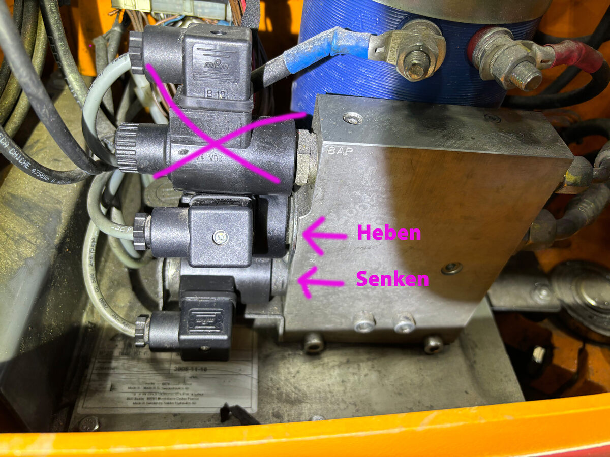

Ich habe in einem Gebäude auf meinem Grundstück einen hydraulischen
Lastenaufzug eingebaut (Umbau eines alten E-Gabelstaplers).
Dieser verfügt über zwei Proportionalventile, die die Durchflussmenge
und somit die Hub- Senkgeschwindigkeit variabel steuern.
Ein Ventil ist zum Heben und das andere Ventil zum Ablassen (Senken).
Diese beiden Ventile möchte ich jetzt gerne über eine SPS (0-10V oder
PWM) ansteuern können.
Allerdings verzweifele ich gerade daran, Informationen zu der
Ventilansteuerung zu bekommen.

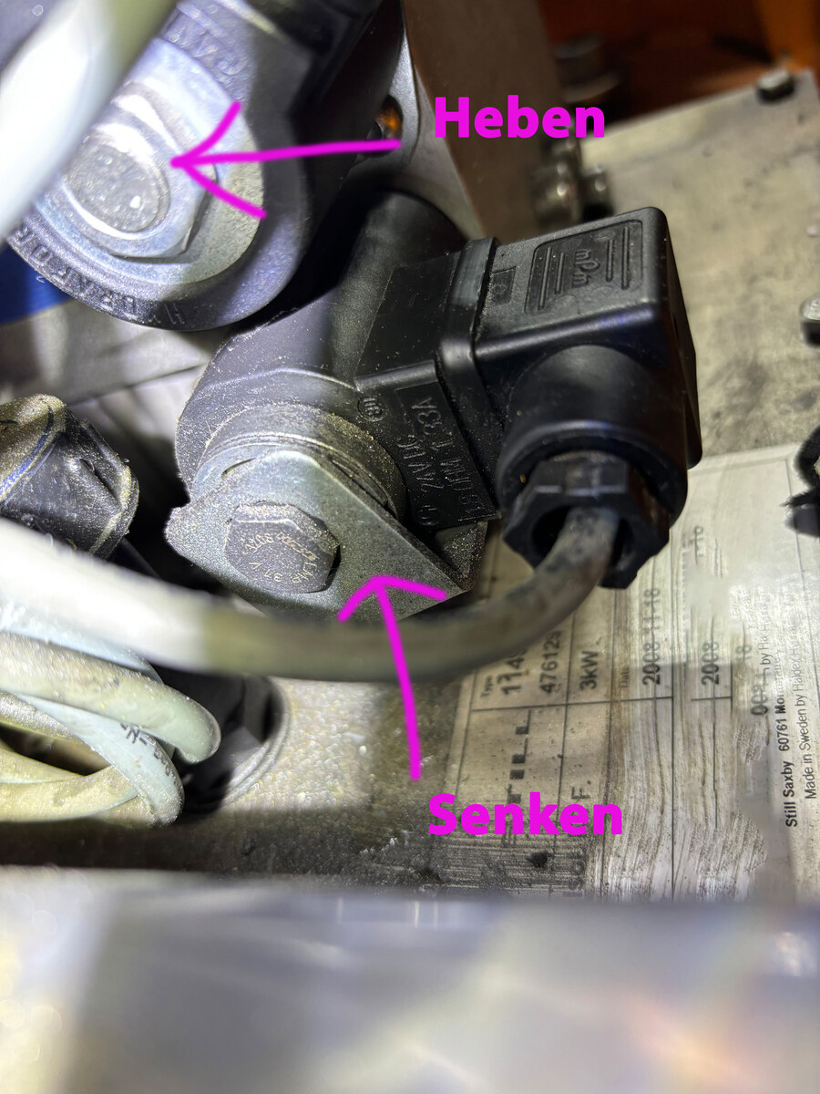

Auf dem Ventil selber finde ich keine genaue Typenbezeichnung nur der
Hersteller "Hydraforce" und "24VDC".
Soweit ich bisher recherchieren konnte, werden Proportionalventile
offenbar entweder mit PWM oder mit Strom angesteuert. Richtig?
Die Ventile sind bei mir jeweils mit 2 Adern verdrahtet.
Wenn ich die originale Steuerung von dem Gabelstapler benutze, dann
messe ich beim Heben und beim Senken an den Ventilen folgende
Spannungen:
- Ventil für Hub: 24V DC gleichbleibend, egal ob Hubgeschwindigkeit
schnell oder langsam (hier liegt im Übrigen auch 24V an, wenn er sich
senkt)
- Ventil für Senken: 5-13V DC, bei ca. 5V fängt er an sich ganz langsam
zu senken, bei 13V ist das Ventil komplett geöffnet. (hier liegt
wiederum beim Hub keine Spannung an.) Hier befindet sich auf dem Ventil
noch der Aufdruck " 18 OHM 1,33A"
So wie es aussieht sind es zwei unterschiedliche Ventile, was die Bauart
und die Ansteuerung betrifft.
Bei dem Ventil für Senken habe ich schon probiert mit einem
Labornetzteil ca. 7V drauf zu geben und die Stromstärke zu variieren,
leider ohne Erfolgt, das Ventil macht gar nichts.
Wie könnte ich denn jetzt erstmal herausfinden, auf welche Weise die
Ventile, die bei mir verbaut sind, angesteuert werden?

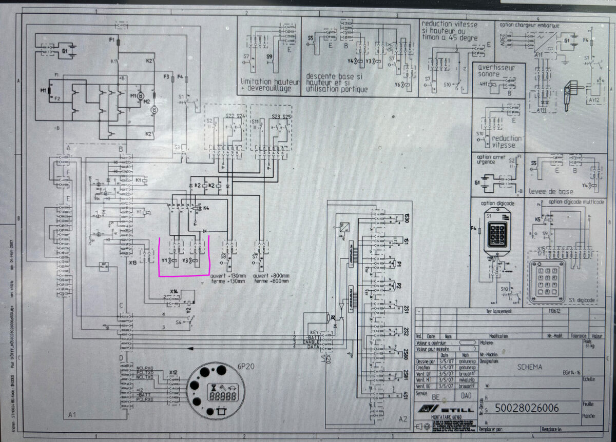

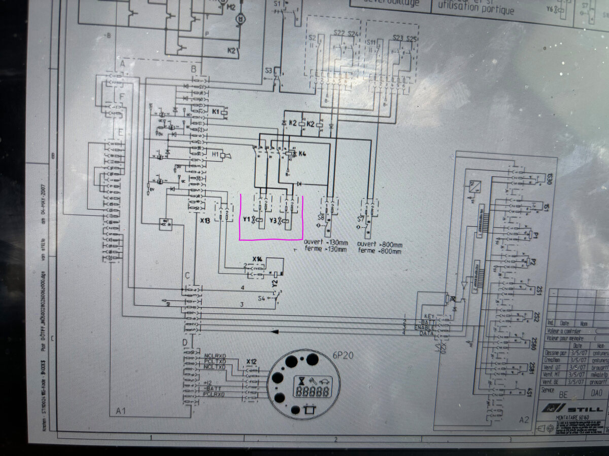

Einen Schaltplan zu dem Gerät habe ich auch, allerdings musste ich mir
den beim Still Händler am Kundendienst-Notebook abfotografieren, weil er
diesen nicht als PDF rausgeben will. Deshalb die schlechte Qualität des
Schaltplans.
Das Ventil zum Heben ist im Schaltplan mit Y3 gekennzeichnet und das
Ventil zum Senken mit Y1.

Was passiert am "Ventil für Senken" beim Heben?
Sicher dass es 2 Proportionalventile sind und nicht ein 2-Wege-Ventil
und ein Proportionalventil?

Beim "Ventil für Senken" passiert beim Heben gar nichts. 0V
Naja ich bin schon ziemlich sicher, da ich beide Funktionen (Heben und
Senken) mit der originalen Steuerung genau regeln kann.

Ich habe den Strom eben mit einer Strommesszange gemessen.
Ventil für Heben: 1,5A (beim Heben und beim Senken)
Ventil für Senken: 1,3A (nur beim Senken)

Ich habe mal den Hydraulik-Schaltplan eines etwas älteren Modells als
PDF hochgeladen.

Ich habe einen Beitrag weiter oben den Hydraulik-Schaltplan hochgeladen,
vielleicht kannst du da mehr erkennen als ich.

Eine Idee hätte ich jedoch, warum die Steuerspannung am Ventil für Heben
konstant 24V sind.
Vielleicht ist es doch ein einfaches Magnetventil und die
Durchflussmenge wird über die Drehzahl der Hydraulik-Pumpe gesteuert,
diese passt sich nämlich in ihrer Drehzahl der Hubgeschwindikeit an
(oder umgekehrt).

Wenn Du die originale Steuerung noch hast, was ist schwer daran zu
messen was die macht?

Fakt ist, wenn ich den Hub z.B. ganz langsam laufen lasse, dann dreht
die Hydraulikpumpe auch nur ganz langsam. Schneller Hub = hohe Drehzahl
der Pumpe.
Ich würde das Verhältnis Drehzahl / Hub auch als linear beschreiben.
> Läuft der Motor beim senken?
Beim Senken bleibt die Pumpe komplett aus, man hört nur wie Öl durch das
Ventil zischt.

Wenn ich die Ventile über die originale Stapler-Bedienung ansteuere,
dann kann ich durch Handauflegen eine ganz leichte Vibration spüren.

Ich hatte jetzt doch Erfolg, indem ich auf das mittlere Ventil (was ich
als "Ventil für Hub" gekennzeichnet hatte) dauerhaft 24V gebe.
Wenn ich dann gleichzeitig bei dem unteren Ventil (was ich als "Ventil
für Senken" gekennzeichnet hatte) eine Spannung von 5-24V anlege dann
senkt sich die Gabel entsprechend schnell oder langsam. Das ist schon
mal sehr gut, denn offenbar brauche ich da gar kein PWM.
Jetzt muss ich nur noch herausbekommen, wie ich die Gabel heben kann.
Vielleicht ist im Ventilblock ein Rückschlagventil drin und wenn ich
jetzt Spannung auf die 24V Hydraulikpumpe gebe, dann hebt er sich, ohne
dass ich ein Proportionalventil ansteuere.
Muss ich nachher ausprobieren.
