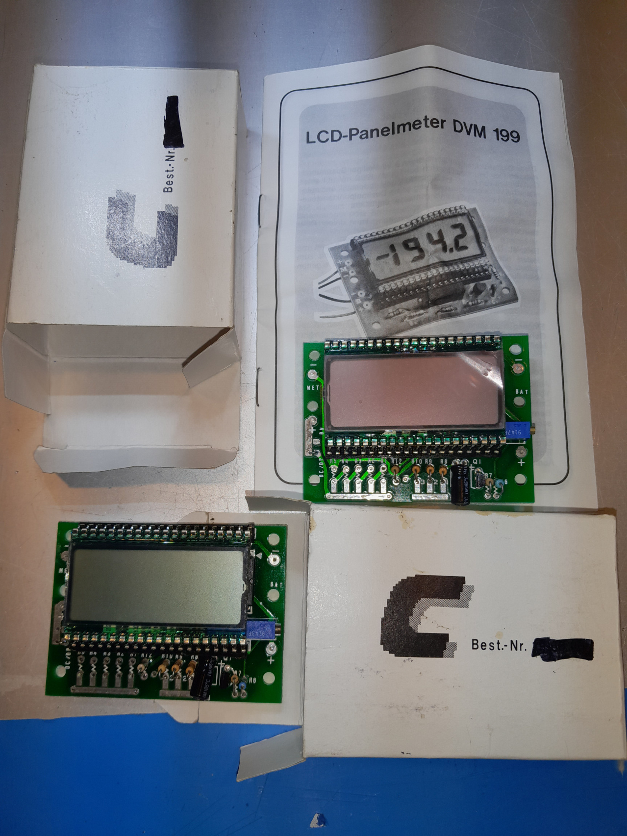

von Alexander H. (alexander_h732)
Danke für die Antwort.

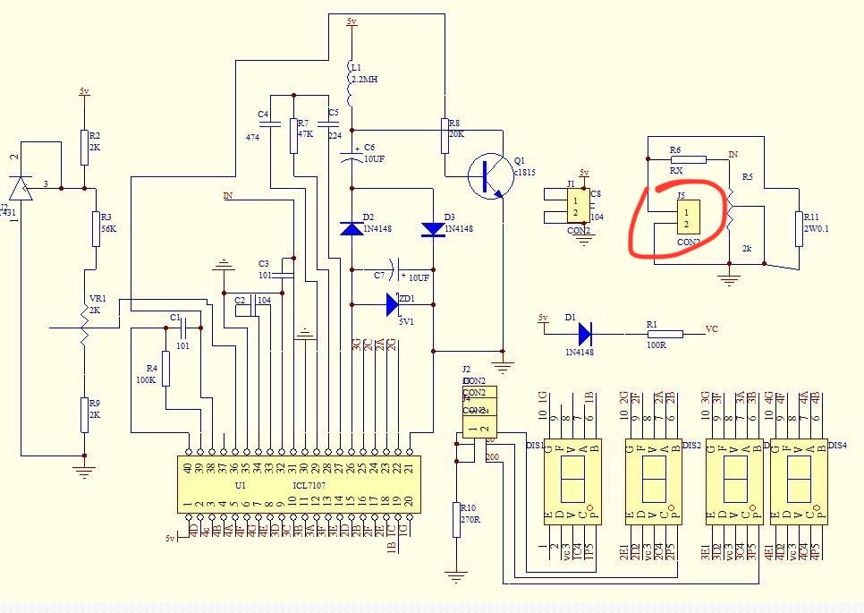

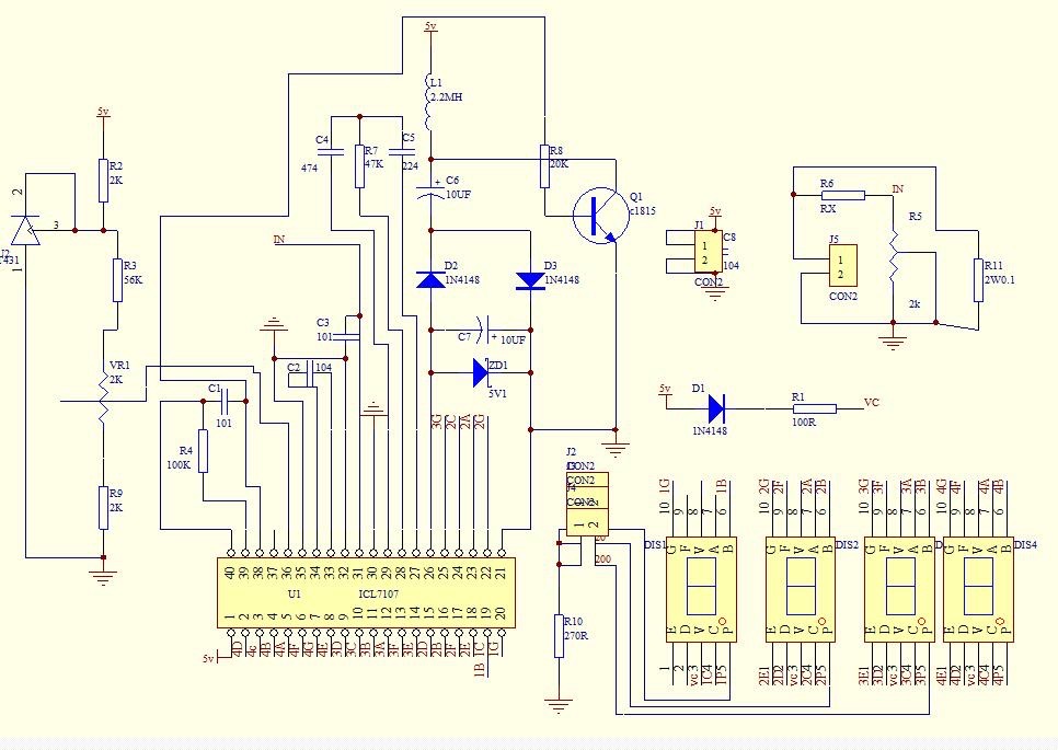

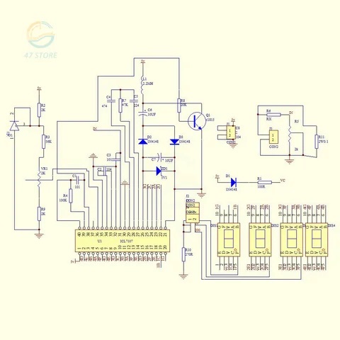

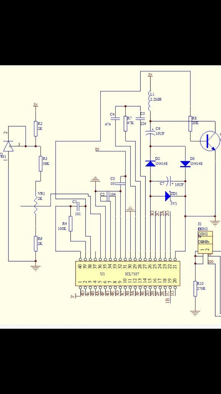

Da ich evtl. ein paar von den Thermometern benötige und nichts finde,

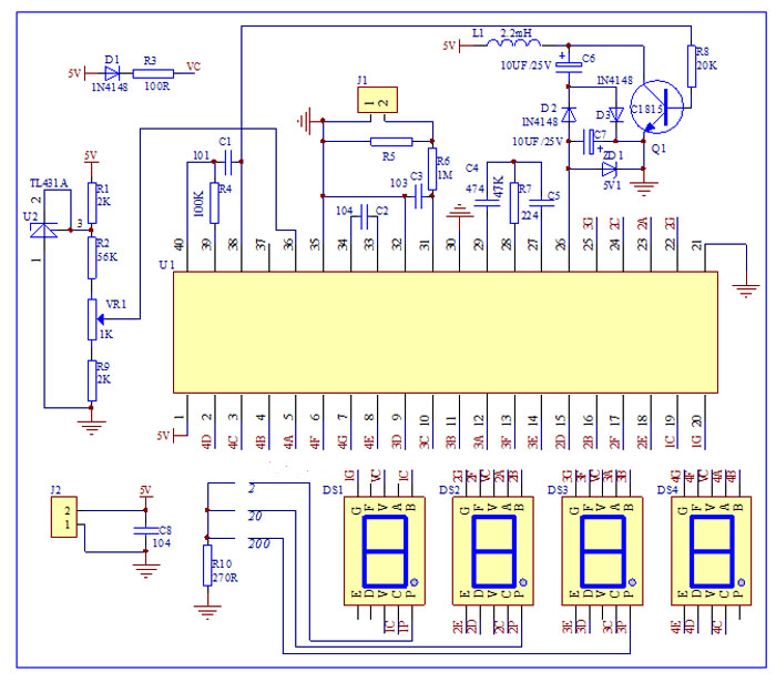

hab ich schon überlegt, ob man nicht Module wie so was hier
https://www.ebay.de/itm/175997331226?
mit dem pingleichen ICL7107 nehmen könnte, einen ICL7106 einstecken und
da ein passendes (direct drive?) 3,5 stelliges LCD verkabeln könnte.
Ich kenne leider die Schaltungsdetails nicht, aber theoretisch könnte
das passen, oder?

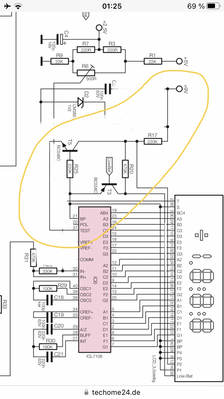

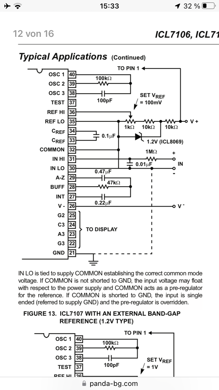

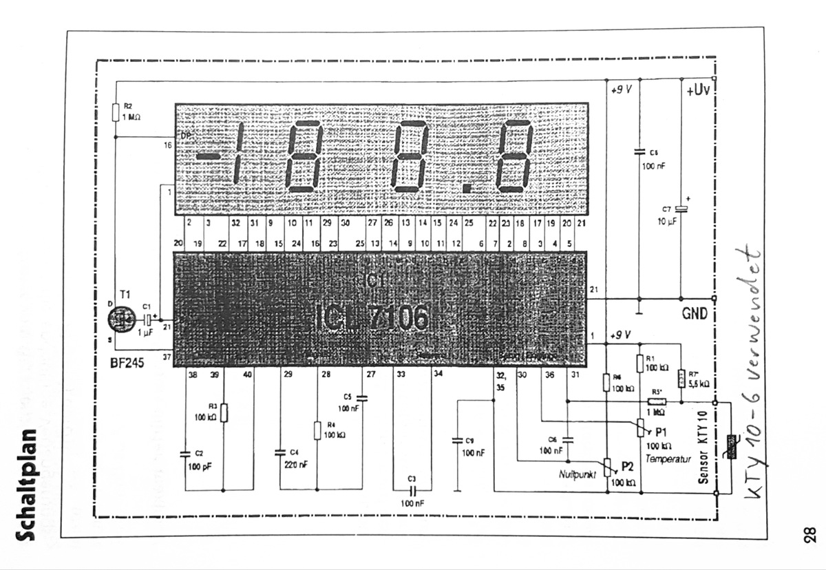

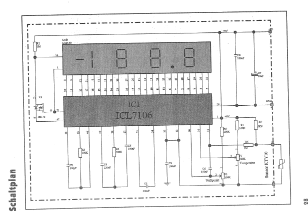

von Torsten B. (butterbrotstern)

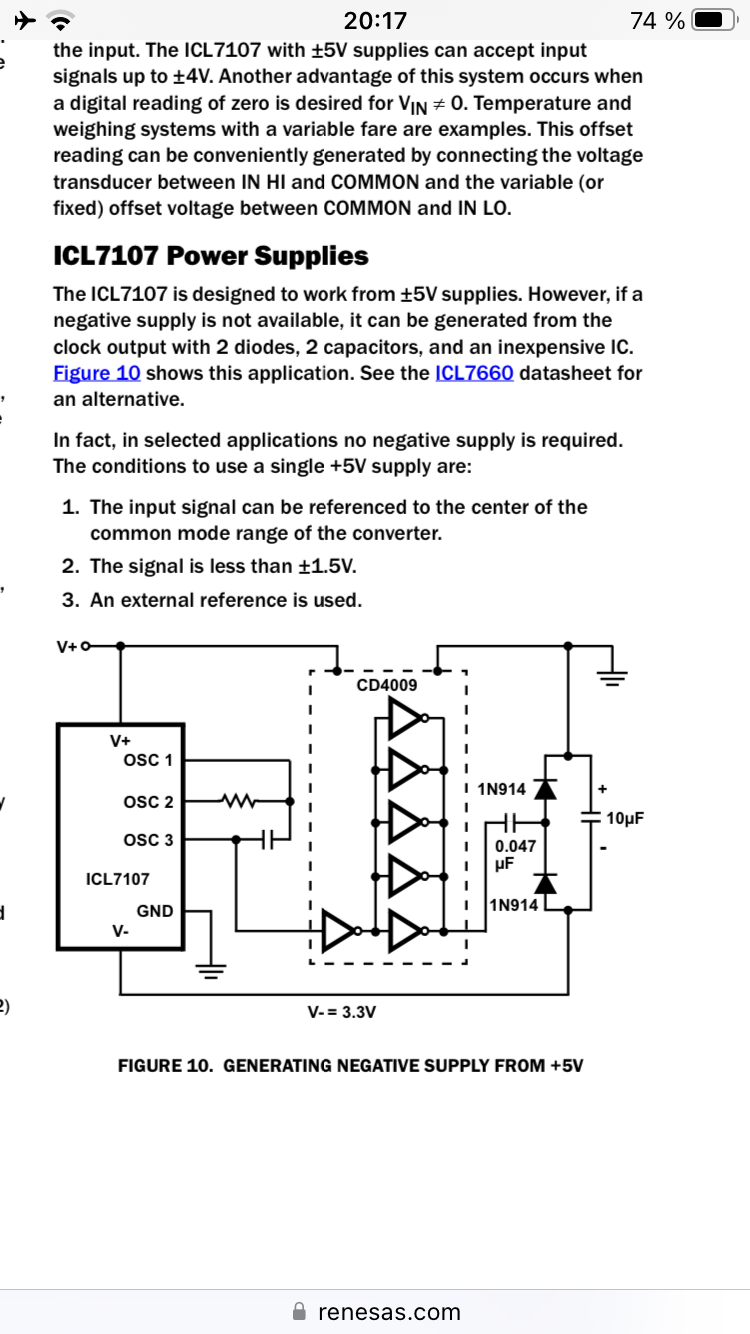

Der Sensor ist ein als Diode verschalteter Silizium-Transistor, bei dem
die Eigenschaft des negativen Temperaturkoeffizienten (ca. -2mV/K) der
B-E-Spannung ausgewertet wird.
Man muss also die Potis so einstellen, dass bei den typischen "0,65V"
0,0°C angezeigt wird. Bei ca. 0,45V sind es +100°C.
Es muss also möglich sein, den InLo (Pin 30) von COMMON (Pin 32) zu
trennen und mit der "Transistor-Diode mit Pullup" zu verbinden, und auf
IN HI (Pin 31) eine einstellbare Spannung (ca. 0,65V) zu legen.
Ich habe das Datenblatt von Renesas (ex Intersil) verlinkt, in dem die
Thermometer-Schaltung in Figure 18 auf Seite 13 von 17 zu finden ist.
https://www.renesas.com/us/en/document/dst/icl7106-icl7107-icl7107s-datasheet
Im Maxim-Datenblatt steht nichts davon.
https://www.analog.com/media/en/technical-documentation/data-sheets/icl7106-icl7107.pdf
Seinerzeit habe ich sogar die Referenzspannung so klein eingestellt,
dass ich 1/100°C-Auflösung hatte. Auch °F (Grad Fahrenheit) sollte
möglich sein, im Datenblatt steht nur "DIGITAL CENTIGRADE THERMOMETER".
Danke Torsten, das sind super Infos!
Jetzt weiß ich auch, wozu die Dioden wahrscheinlich gut sind.
Passt denn die LED-Beschaltung grob zur LCD-Beschaltung?
Ich habe passende LCDs da, denke ich werde den Umbau von ICL7107 zu
ICL7106 versuchen.
Es geht mir vorallem um den niedrigen Stromverbrauch und die recht gute
Auflösung. Die meisten anderen LCD Thermometer sind oft nichtmal
dokumentiert.
von H. H. (Gast)
Nicht bei dem erwähnten Bausatz von Conrad, da kam ein KTY10 zum
Einsatz.

Die Pinbelegung der LCD- und LED Version ist laut Schaltplan gleich,
aber das Multiplexen dürfte sich unterscheiden. Ich bin nicht sicher, ob
man die einfach umbauen kann.
Die Genauigkeit ist nicht egal.
Der ICL7106 ist recht schnell und der LM35 auch nicht schlecht bzw. als
Sensor nicht schlechter als KTY10.
Leider finde ich keinen Schaltplan zum   eBay Modul, dann könnte man
eher beurteilen, ob der LCD Umbau so einfach geht.
Das Multiplexen ist beim 7106 doch nicht nötig, da static drive (so weit
ich weiß)?
von Hannes J. (Firma: _⌨_) (pnuebergang)
Die Spannungsversorgung ist leicht unterschiedlich. Die LCD-Version ist
"floating". Die LED-Version braucht eine duale Stromversorgung (GND wo
die LCD-Version den Backplane-Anschluss hat), wobei die negative
Spannung meist per Ladungspumpe mittels des Taktsignals erzeugt wird.
Man kann sie, unter Verlust von ein paar Eigenschaften, auch weglassen.
Die Spannungsversorgung hat dann auch Einfluss darauf, auf welchen Pegel
man den negativen analogen Eingang referenziert.
Und dann hat die Spannungsversorgung Einfluss darauf, ob man beim
ICL7107 (LED-Version) die interne Spannungsreferenz grundsätzlich
verwenden kann oder nicht.
Aber sogar wenn man könnte wird bei der LED-Version gerne,
beziehungsweise zwangsweise, eine externe Spannungsreferenz einsetzt.
Der ICL7107 hat im Dauerbetrieb nämlich die blöde Eigenschaft dass er
sich durch seine LED-Treiber selbst erwärmt und die interne
Spannungsreferenz dadurch driftet.

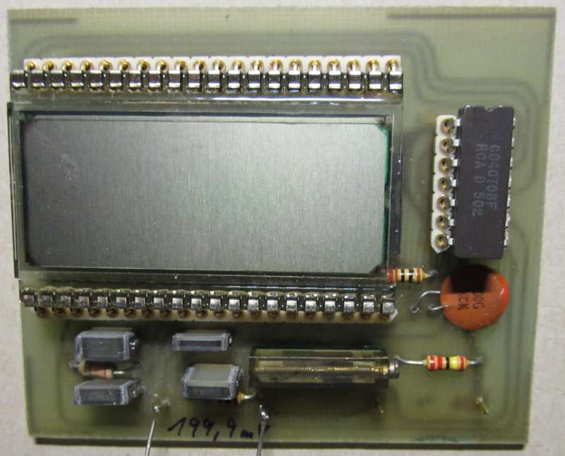

Es ist zweistellige Jahre her, dass wir ICL7106 plus LCD auf eine eigene
Platine gebracht haben, als Spannungsanzeige. Beide Komponenten gab es
bei Spezial Elektronik Bückeburg zu kaufen, ob man das LCD noch heute
bekommt?
Ein Ding liegt noch hier, der 7106 steckt unter dem LCD. Unterlagen habe
ich keine mehr. Es gab auch ein Entwicklungsboard, habe ich ebenfalls
noch in der Kiste.

> Leider finde ich keinen Schaltplan zum Conrad Modul,
https://manualzz.com/doc/52685153/conrad-components-115452-lcd-thermometer-assembly-kit-9-v...?p=15

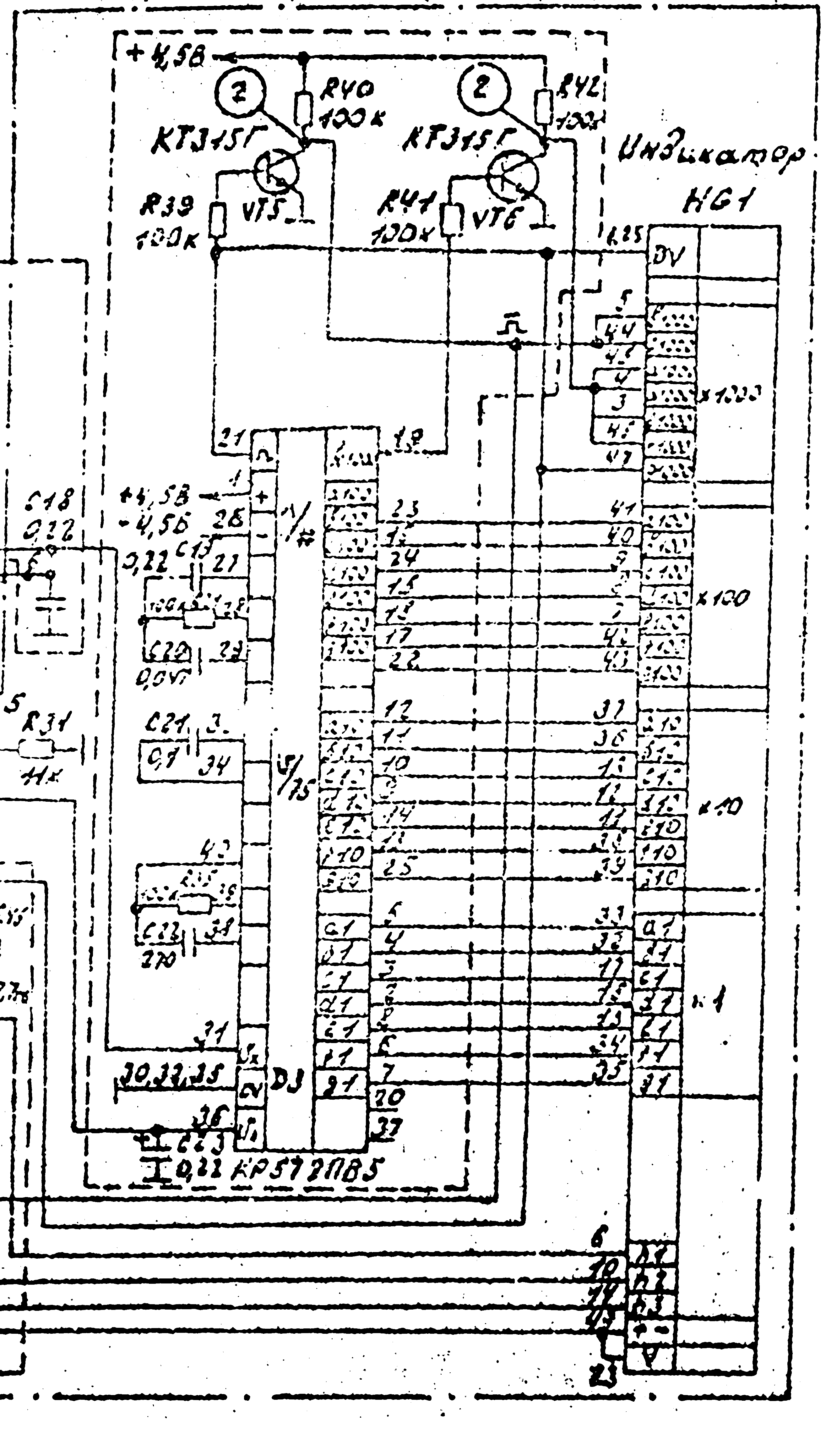

Die sowjetische Version des ICL7106 hieß wohl кр572пв5, der ICL7107
кр572пв2. Mein Geigerzähler "Radiometer" hat die LCD-Version.

Die Platinen von Conrad Bausätzen die es nicht mehr gibt lassen sich gut
"nachmalen". In jeder Aufbaubeschreibung ist wenn auch dürftig das
Layout gedruckt. Mit Sprint Layout lässt sich das ganz einfach in eine
saubere Belichtungsvorlage malen. So gemacht bei einem Bausatz für einen
Schrittmotoren Treiber und dem Baustein SAA1027. Baustein konnte ich in
Polen noch welche günstig auftreiben.
Falls noch jemand eine Aufbaubeschreibung vom Thermometer hat wäre das
ganz einfach zu machen.
von Chris V. (nagut)
Herbert Z. schrieb:
> Chris V. schrieb:
>> Klingt für mich danach, als würde er unbedingt vermeiden wollen, eine
>> eigene Platine dafür zu entwerfen.
> Layout gedruckt. (...)
Die Anleitung hat Michael B. oben schon verlinkt, und tatsächlich ist da
sowohl Schaltplan als auch Layout drin. Abmalen und dann davon ein paar
Platinen fertigen lassen dürfte somit tatsächlich die einfachste und
günstigste Lösung sein.

Kann es sein, dass sich die LED Version mit 7107 doch so erheblich
unterscheidet, dass der Umbau auf LCD
gar nicht ohne weitere Änderungen geht?

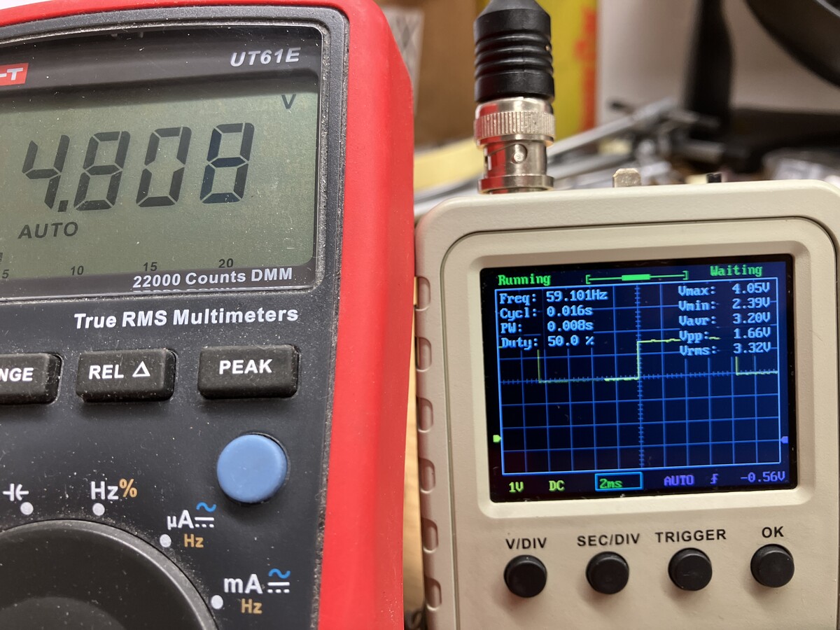

Habe an PIN 21 (Backplane) GND aufgetrennt und das LCD verkabelt.
Ergebnis sind ein paar kryptische Segmente, die nach einer Zeit blasser
wurden (DC?).
Stromaufnahme an 5V 1mA, bei 7V jedoch 300mA. Da passt was nicht😂
Die LCD Version auf dieser Seite sieht jedenfalls ziemlich anders aus,
als mein EBay Bausatz, verwendet aber einen anderen Transistor als
Sensor:
https://danyk.cz/teplo_en.html

Zu den Schaltungsunterschieden (7107-LED/ 7106 LCD) hat keiner eine
Idee?
Nochmal der EBay Link:
https://www.ebay.de/itm/175997331226?var=475433384019
Und hier die Gegenüberstellung:
> Idee?
Vielleicht lag den Ebay-Bausätzen ein ICL7107R bei? Der hat gespiegelte
Anschlüsse. ;)
https://panda-bg.com/datasheet/1368-023726-ICL7106-ICL7107-INTERSIL.pdf
Ansonsten ist das doch im wesentlichen immer die gleiche Schaltung aus
dem Datenblatt. Du selbst kannst am besten herausfinden, was bei Deinen
Bausätzen denn jetzt anders ist.

Genau daran lags!
Ich hatte einen 7106R im Fundus und wusste bisher nichts von dem
Unterschied.
Jetzt läuft das Ganze.
Nur fehlt mir noch das Komma/Punkt. Wie genau wird das Komma verdrahtet?
Auf der tschechischen Seite hängt das Komma an einem 470k Widerstand an
V+?
von Michael B. (laberkopp)
> V+?
Sicher nicht.
Einzelne Segmente kann man mit einem Transistor (BS170) aus dem
Backplane Signal invertieren, für mehrere nutzt man CD4030
von Harald W. (wilhelms)
Das steht im schon mehrfach verlinktem Datenblatt. Auch das Komma darf
nicht direkt an DC angeschlossen werden, sondern benötigt ein AC-Signal.
Beachtet man das nicht, wird das LCD schnell beschädigt.
Stimmt, hatte ich auch schon gesehen.🫣
Im erwähnten Datenblatt ist ein N-Channel mosfet, wie zB. BS170 (+1M
Ohm) eingezeichnet.
Kann ich stattdessen einen BC550 + 2x 470K (so wie auf der tschechischen
Seite) nehmen? Gibts da Vor- und Nachteile?
Da ich ein 4,5 stelliges LCD verwende, könnte ich die letzte Stelle (als
„°“ = Gradsymbol) verwenden und diese vier Segmente gemeinsam mit dem
Dezimalpunkt verdrahten. Im Datenblatt wird 1mA Maximallast genannt,
passt das noch?
von H. H. (Gast)
Im Zweifelsfall einfach einen kleinen Kondensator vor die
zusammengeklemmten Segmente schalten.
> Seite) nehmen?
Ja, braucht halt einen Basisvorwiderstand.
Es läuft mit BC550 und 2x 470K👍
Vorallem fällt mir die super schnelle Reaktionszeit auf, das ist echt
klasse.
Danke nochmal für die wertvollen Tipps!😀

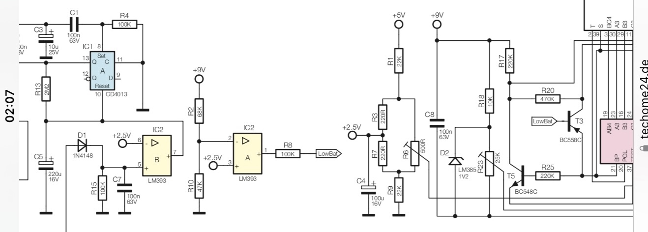

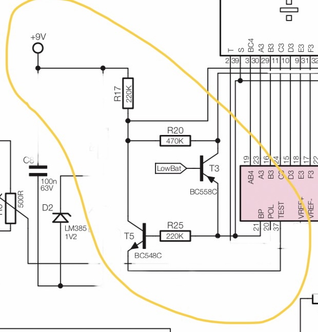

werden. Hat hier jemand eine Idee wie genau das gehen könnte?

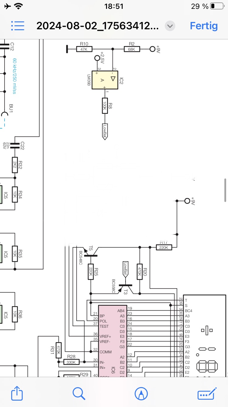

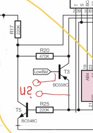

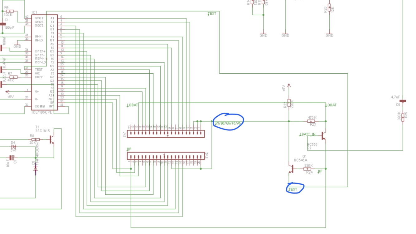

Evtl. ist ja der Conrad Bausatz ähnlich was die Kalibrierung angeht.
Bei der Recherche hab ich noch eine Möglichkeit entdeckt, eine „lo bat“
Anzeige zu integrieren.
http://www.dzdiy.com/html/201302/24/Digital-thermometer.htm
Mein LCD (Philips) hat ein Segment („lo bat“), dass bei Batteriebetrieb
eine leere Batterie signalisiert.
Funktioniert das so wie dort gezeigt (430K Widerstand + Transistor
(BC546 oder ähnliche?) an Segment/ und Collector an den TEST PIN?
Wie kann ich da die Unterspannungs-Anzeigeschwelle einstellen?
Die Google Übersetzung konnte ich nicht ganz nachvollziehen.

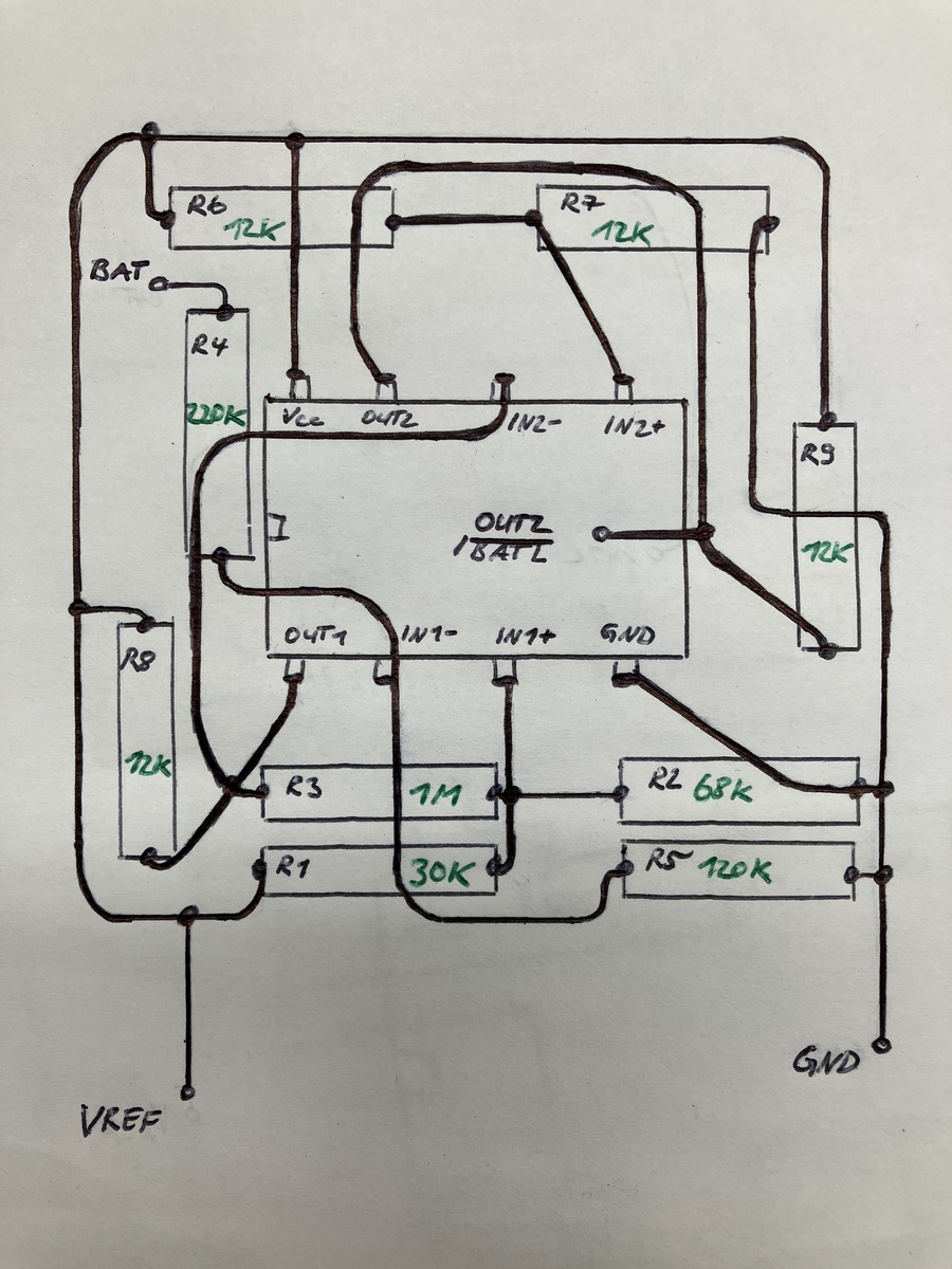

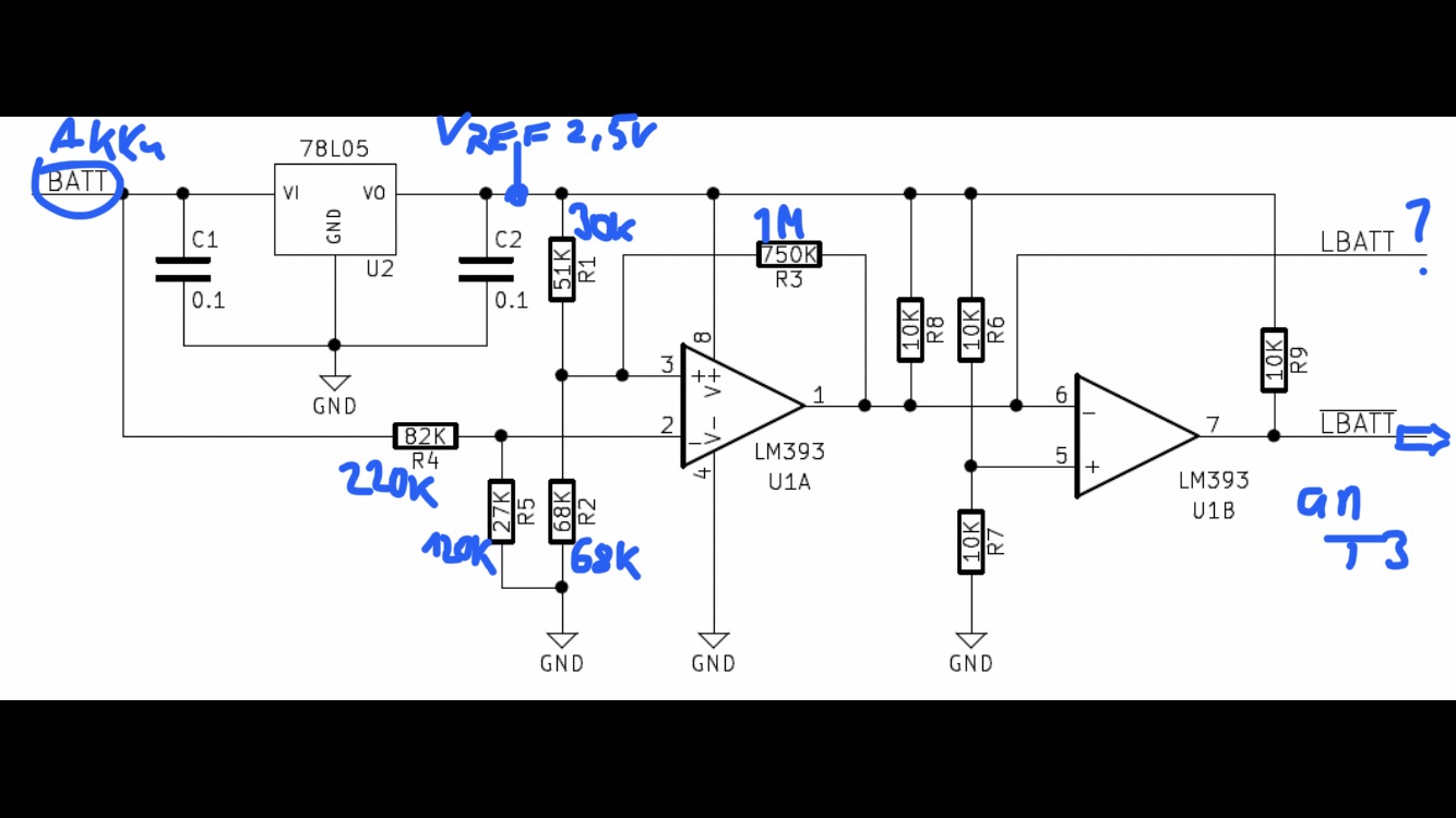

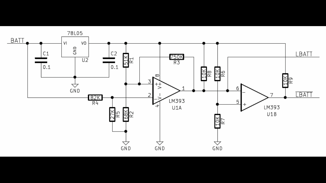

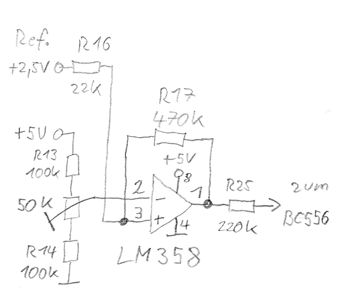

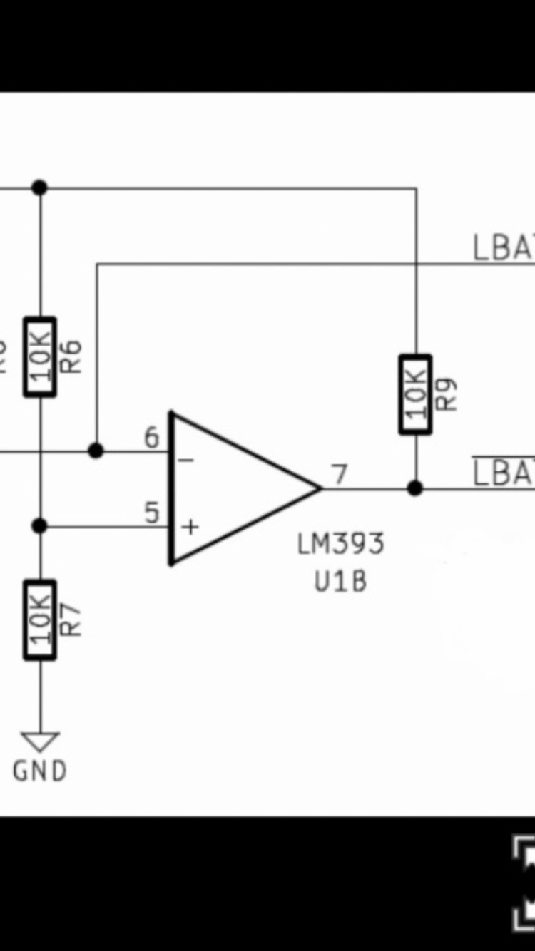

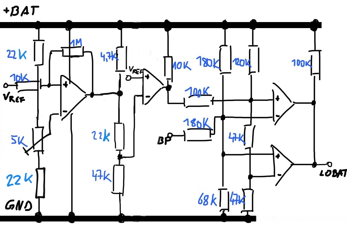

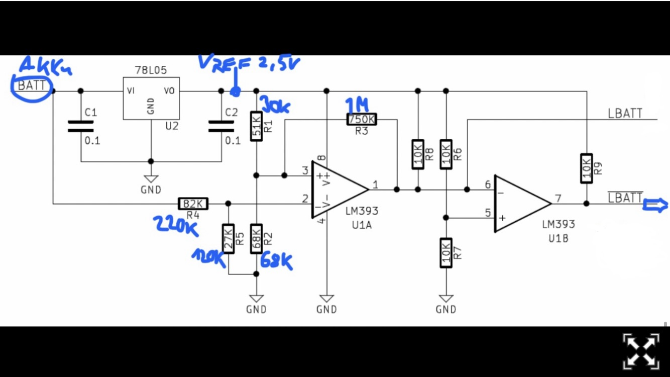

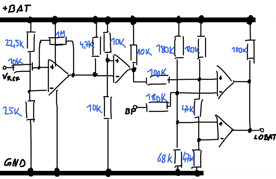

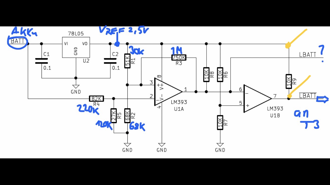

Am einfachsten erscheint mir eine Komparatorschaltung + Z-Diode für den
Zweck, eine LO BAT Anzeige zu realisieren.
https://devxplained.eu/de/blog/z-diode-als-spannungswaechter
Habe 4x Eneloop in Verwendung, daher müsste ich bei 4,8V abschalten.
Welche Z-Diode würde eher Sinn machen?
4,3V oder 4,7V?
Der Komparatorausgang müsste das Segment (Backplane) dann per NPN oder
PNP? schalten, wenn ich das richtig verstanden habe.
ELV hatte was Ähnliches in einem ESR Messgerät.
https://techome24.de/media/pdf/5d/64/e0/tec0052699-1-elv-esr-messgeraet-esr-bedienungsanleitung.pdf
Wenn Du jetzt schon zwei zusätzliche Segmente ansteuern willst, von
denen eins mal an und mal aus sein soll, dann bietet sich statt der
einzelnen Transistoren die Schaltung mit den Exklusiv-Oder-Gattern (CMOS
4030) aus dem Datenblatt des ICL7106 an.
Zur Z-Diode: Lies Dir nochmal die Beschreibung aus Deinem Link
aufmerksam durch. Wenn Du auf eine Spannung von 4,8V reagieren willst,
sollte die Referenzspannung dafür deutlich darunter liegen. Ich würde
mal eine einfache Siliziumdiode in Durchlassrichtung bei wenig Strom
probieren (ca. 0,65V), und die dann mit der über einen einstellbaren
Spannungsteiler heruntergeteilten Versorgungsspannung vergleichen.
Hab leider keinen CD4030 da.
Damit würde man sämtliche Dezimalpunkte, Doppelpunkte usw. ansteuern
können, was ich nicht zwingend brauche.
Den LM393 hab ich hier.
Zusammen mit einer Standarddiode rechne ich mal den Spannungsteiler aus
(hab mir auch gedacht, dass die Differenz nicht zu knapp sein sollte).
Was mir immernoch nicht klar ist:
auf dem Ebay board ist eine 5V ZDiode verbaut.
Die Zenerspannung erreich ich aber mit 4,5V Versorgungsspannung noch
nicht. Für die Funktion kann ich aber auch bei 7V Betriebsspannung
keinen Unterschied erkennen.
Intern (im 7106) ist wohl laut Datenblatt nochmal eine 6V ZDiode
verbaut, auch da müsste ich eigentlich mindestens >6V Betriebsspannung
anlegen, oder?
Ist die externe Zener für erhöhte Genauigkeit und kann frei gewählt
werden? Da ich 4,8V Minimalspannung bei leerem Akku habe, würde ich dann
auf 4,7V Zenerspannung gehen.
So ganz verstanden habe ich es noch nicht😂
Der ICL710x hat diese interne 6.2V Z-Diode aus der er sämtliche
Referenzspannungen COM und TEST ableitet und die muss mit Strom versorgt
werden, daher braucht er mehr als 5V, sondern eben 9V.
Die LoBat Überwachung mit dem Transistor an Test macht genau das,
sicherstellen dass die Z-Diode noch Strom bekommt.
Hat man zu wenig Spannung, bezieht der ICL710x seine Vergleichswerte
nicht mehr aus der stabilen Zenerspannung, sondern der absackenden
Betriebsspannung und misst falsch. Er funktioniert aber scheinbar noch.
Man kann den Chip aber auch an 5V only betreiben wenn man für REF(HI/LO)
und COM eine externe Referenzspannung von z.B. 2.5V nutzt, denn der
Analog- und Digitalteil braucht nur 5V (so lange alle Analogsignale
zwischen -2V und -3V gegenüber VCC liegen, was bei 0.2V Messbereich
einhaltbar ist).

Könnte es nicht auch sein, dass die 5V Zener auf dem Ebay board dazu
dient, eine symmetrische  Versorgungsspannung zu erzeugen (+-5V)?
Werd mal nen Schaltplan aufzeichnen.
Da die Originalschaltung ja für einen 7107 bestimmt war, wäre die
symmetrische Versorgung sogar nötig, oder?
Jein.
Der 7107 könnte sich ebenso wie der 7106 die DIGITAL GROUND Spannung
selber aus TEST erzeugen, da aber LED so viel mehr Strom als LCD
brauchen müsste er dazu einen leistungsfähigeren (negativen)
Spannungsregler mit entsprechend Abwärme enthalten. Das Problem
verlagert die LED Version lieber auf den Anwender. Kräftige +5V für den
Chip mit LEDs, minus 2 bis 7V (kaum belastet) für die 6.2V
Zenerreferenz, aher gibt es Lösungen diese Hilfsspannung mit einer
Ladungspumpe zur Verfügung zu stellen.
von Enrico E. (pussy_brauser)
Soweit ich weiß, wird die LCD-Variante sowieso mit 9V betrieben.
Als Unterspannungsanzeige habe ich mir damals selbst was aus 2 Stück
PNP-Transistoren und einer 6V2 Z-Diode gebastelt.
Sobald die Batteriespannung auf 7,5V gesunken ist, leuchtet abrupt eine
rote LED auf. Die Hysterese beträgt ca. 0,2V.
Falls Interesse besteht, müsste ich nochmal Reverse Engineering von der

von Manfred P. (pruckelfred)
Macht Sinn, da die Batterie ja unendlich viel Kapazität hat.

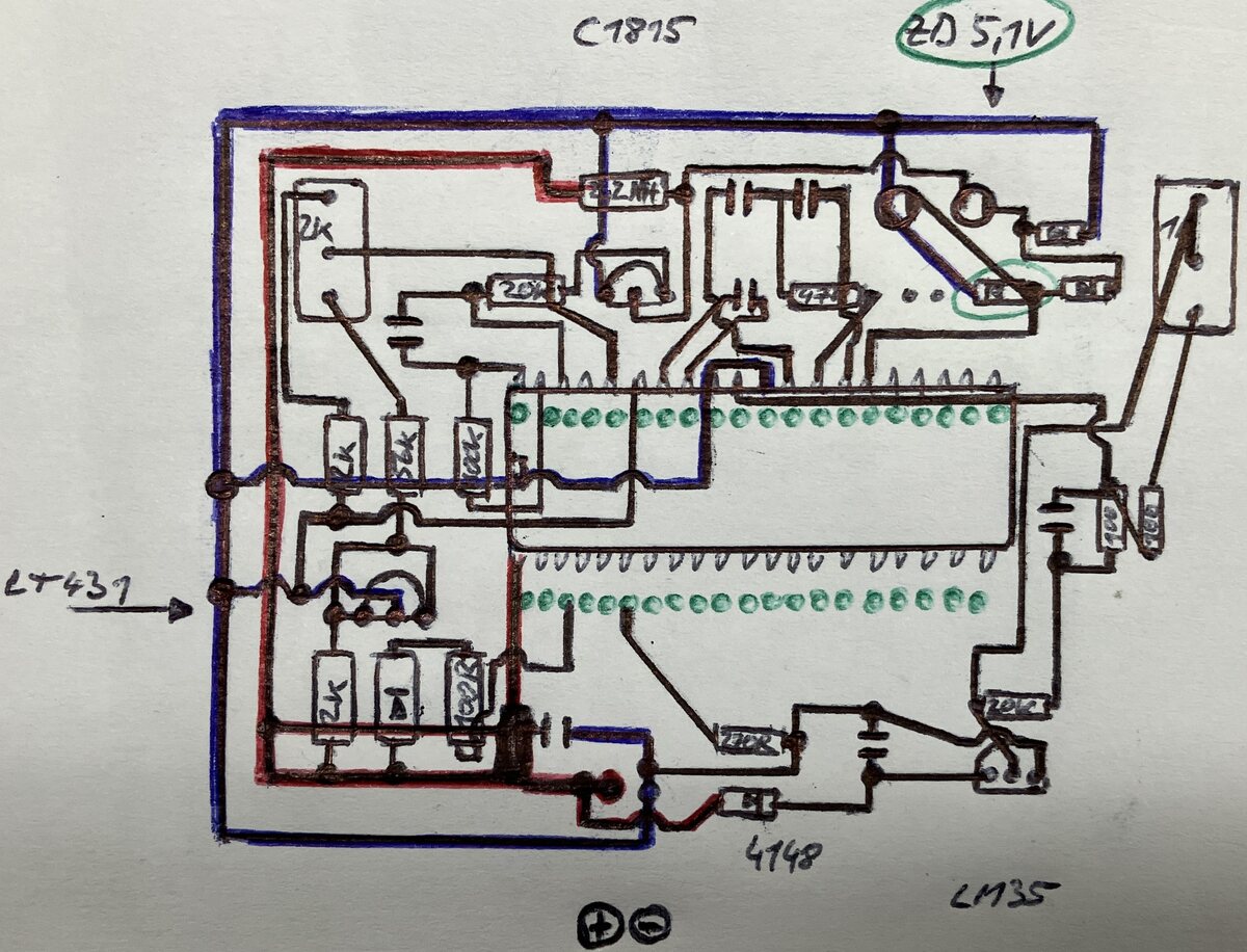

Die Schaltung scheint schon etwas speziell und komplex.
Leider bin ich ziemlich schlecht im Schaltplan erstellen. Bis ich da
etwas schön lesbares zB. mit Eagle gezeichnet habe, werden wohl Tage
vergehen.
Auf die Schnelle konnte ich Folgendes sehen:
V- hängt via 5V Zenerdiode an GND.
Parallel zur Zenerdiode liegt ein 10uF Elko.
An der Versorgungspannung +5V angeschlossen befindet sich eine 2,2mH
Spule. Die Spule hängt mit dem anderen Ende am Collector eines C1815 NPN
Transistors.
Stellt das im Grunde die Lösung mit der Ladungspumpe (7107) dar?
Weiterhin ist noch ein LT431 (precision programmable reference) verbaut.
Ich bin immer noch etwas verwirrt, was die verschiedenen Betriebsarten
angeht und wie sich der jetzt eingesetzte 7106 an dieser Schaltung (an
4,8V Akkuspannung) verhält.
Hab nun immerhin Teile des Schaltplans (Amperemeter) gefunden.
Hat keiner eine Idee zur Schaltung?
Die Ampermeterschaltung (auch mit LT431) ist identisch zu meinem
Thermometer.
REFhigh hängt (an der Mittelanzapfung vom 2K Poti, von dort über 56k) an
der Cathode von LT431, REFlow liegt auf GND und COM ebenfalls auf GND.
Ich kann REFhigh mal im Betrieb bei unterschiedlichen
Versorgungsspannungen messen, macht das Sinn?
Stell deinen TL431 auf 2,5V ein und schließ ihn an Pin 3 vom LM393 an,
dann flackert die Unterspannungs-LED bei 6,1V auf. Oder nimm einen
LM358, dann kannst du noch eine Hysterese einbauen um das Flackern zu
unterdrücken.
Beitrag #7711585 wurde vom Autor gelöscht.
Das klingt nach einer perfekten Lösung.👍
Wird der LT431 per bestehendem Poti (bei mir 2K) auf 2,5V eingestellt,
oder muss ich da mehr ändern?
Für die Hysterese benötige ich einen LM358 OpAmp zusätzlich zum LT431,
richtig?

Und nochmal eine kurze Frage zur vermeintlichen Ladungspumpe beim 7107.
Ist das, was ich da habe eine invertierende Ladungspumpe und die 5,1V
Zdiode dient quasi zur (Grund-)Belastung, damit die Spannung am Ausgang
nicht zu hoch wird?
„Hat man zu wenig Spannung, bezieht der ICL710x seine Vergleichswerte
einhaltbar ist).“
Das heißt, man kann den 7106 unterhalb von ca. 6,2V? (im „präzisen“
Betrieb) mithilfe dieser Ladungspumpe betreiben und die interne 6,1V
Zdiode läuft dann sozusagen mit +-5V (über die Ladungspumpe)?
5,1V Zdioden (und ebenso die am Ausgang? der Ladungspumpe) benötigen ca.
4,85V Minimalspannung.
Was passiert beim Betrieb der Ladungspumpe unterhalb von 4,85V?
Fällt evtl. gleichzeitig die Hilfsspannung weg oder reguliert die 5,1V
Zdiode trotzdem nur die überschüssige Spannung runter?
(und ab 3V Spannungsversorgung würde die erzeugte Hilfsspannung nicht
mehr ausreichen?..).
Sorry das ich hier so umfangreich und ahnungslos nachfrage.🫣

von Hp M. (nachtmix)
Da ICL7106 & Co ratiometrischen Betrieb beherrschen, braucht er für die
Verwendung als PTC-Widerstandsthermometer gar keine stabile
Referenzspannung.
Es genügt ein stabiler Referenzwiderstand.
Die Temperaturabhängigkeit von PTC-Widerständen KTY... ist ziemlich
linear.
Pt1000 geht auch, ist nur viel teurer.
Der PTC und der Referenzwiderstand werden hintereinander geschaltet und
der Referenzwiderstand kommt an Ref+ und Ref- während der PTC an In+ und
In- angeschlossen wird.
Man muss lediglich darauf achten, dass Versorgungsspannung für die
beiden Widerstände während der Dauer einer Messung stabil ist (0,3s),
und dass die beiden Spannungen im zulässigen Eingangspannungsbereich
liegen, damit der Integrator ordentlich funktioniert.
Der für die Berechnung der Widerstände erforderliche Rest steht im
Datenblatt.
Weiter oben hatte ich schon erwähnt, dass nur
REFhigh (an der Mittelanzapfung vom 2K Poti, von dort über 56k) an der
Cathode von LT431 hängt.
REFlow hängt an GND und COM ebenfalls an GND.
Wie passt das zur Aussage
„Man kann den Chip aber auch an 5V only betreiben wenn man für
REF(HI/LO) und COM eine externe Referenzspannung von z.B. 2.5V nutzt,
denn der Analog- und Digitalteil braucht nur 5V (so lange alle
Analogsignale zwischen -2V und -3V gegenüber VCC liegen, was bei 0.2V
Messbereich einhaltbar ist).“ ?

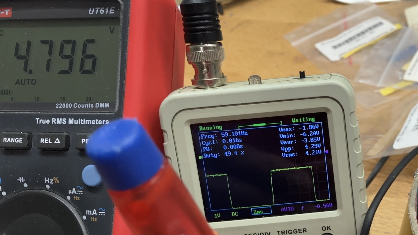

von Jörg R. (solar77)
> Es geht darum, dass ich sehe, wenn der Akku zur Neige geht..
Dafür braucht es kein DVM, dann reicht ein Komparator und eine LED. Oder
ein LM3914 wenn es ein paar LEDs mehr sein sollen.
Nochmal ne kurze Zusammenfassung meiner Bastelei:
Ich betreibe einen 7106 in einem 7107 EBay Bausatz mit LM35 Sensor (mit
Ladungspumpe? / vorgesehen waren 5V Versorgung).
Meine Versorgungsspannung (Akku) beträgt ca. 4,85-5,3V.
Zusätzlich ist ein LT431 auf dem Board vorhanden.
Mittlerweile weiß ich um die interne 6V Zdiode(„internal digital
ground“).
Ich bin mir nur noch nicht ganz sicher ob die externe oder interne
Referenz genutzt wird.
Der Zusammenhang vom LT431 (spricht für externe Referenz?) und den 2,5V
ist mir auch noch nicht klar.
Mein 4,5stelliges LCD besitzt ein Segment „lo bat“. Damit möchte ich
einerseits signalisieren, dass ich möglicherweise unplausible
Temperaturwerte messe, falls die Versorgungsspannung (für
externe/interne Referenz nicht mehr ausreicht und anderseits allgemein
sehe, dass mein Akku leer ist.
Keine LEDs, nur der 7106, die 7107-Schaltung und das LCD.😀
Da der Trottel REFLO und INLO auf GND gelegt hat statt auf ca. 2V, kann
man den Chip eben NICHT ohne negative Hilfsspannung betreiben, daher die
Ladungspumpe trotz externer Referenz.
Wenn man ihn mit Ladungspumpe betreibt, bekommt er eben gerade NICHT
> an, dann flackert die Unterspannungs-LED bei 6,1V auf. Oder nimm einen
> unterdrücken.
Hab jetzt nochmal die komplette Schaltung mit denen im Datenblatt
abgeglichen. Die verschieden interne/externe Referenz Varianten sind
alle fast identisch aufgebaut, in den Beispielschaltungen kommt dann nur
eine externe Z-Diode (und andere Rs) hinzu.
Hab meine Schaltung als Schaltplan auf Aliexpress auch finden können,
leider leicht verschwommen, aber man kann es abgleichen.
Wenn meine Schaltung einen TL431 verwendet, dann ist das ja die externe
Referenz. Kann das hier jemand bestätigen?
Wieso sollte ich dann ein „lo bat“ Signal für 6,1V einbauen, das wäre ja
für die interne Referenz Z-Diode, die die Schaltung ja nicht nutzt.
Den LM393 würde ich, wie mal erwähnt auf 4,85V einstellen.
Ladungspumpe bei +5V Eingangsspannung bedeutet ja +-5V Versorgung. Bei
dual supply sieht die Z-Diode dann quasi
10V (laienhaft ausgedrückt)?
Bei 4,85V dann +-4,85V.
Heißt das, solange die Versorgung höher liegt als 6,2V, wird die interne
Z-Diode zwangsweise mitbetrieben?
Worin liegt dann der Sinn des zusätzlichen TL431?
Okay, langsam wird’s mir klarer.
Da ist durch den irreführenden Threadtitel wohl was durcheinander
gegangen. REFhigh liegt definitiv nicht auf GND sondern auf (2V evtl.?).
Das geht aus der Schaltung hervor und das hatte ich auch weiter oben
schon erwähnt.
Immerhin scheint das alles zu passen.
Denn es geht ja nicht um die Conrad Platine, sondern um die China
Platine von Ebay (Schaltung hatte ich eben mit angehängt).
Die „lo bat“ Anzeige müsste meiner Meinung nach direkt an die
Betriebsspannung und bei 4,85V aktiv werden.
Was schreib ich da fürn Quatsch…
Du hast ja IN LO gemeint und das ist auf GND. Die Erklärung im
Datenblatt erschließt sich mir noch nicht ganz. Kann man das noch
einfacher ausdrücken?
Sollte ich dann IN LO von GND trennen und hätte damit eine Verbesserung?
Ergibt sich in der Kombination überhaupt noch ein Vorteil aus
Ladungspumpe+externer Referenz?
So wie ich das verstanden habe war die Ladungspumpe wenn überhaupt nur
für die 7107-LED Version sinnvoll.
Ich kann sie aber ohne Nachteile drinlassen, oder?
Und wo genau klemme ich den LM393 zur Unterspannungsanzeige an (bzw. wo
liegen die 6,1V an)? Etwa von V+ zu V-? 😀
Das mache ich dann wie von Enrico beschrieben:
„Stell deinen TL431 auf 2,5V ein und schließ ihn an Pin 3 vom LM393 an,
unterdrücken.“
Ich hab ja bereits das Komma mit BC550 und 2x 470K Widerständen
realisiert.
So wie hier zu sehen:
Genau so könnte ich es mit dem „lo bat“ Segment auch machen, oder?

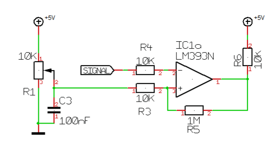

Hab einen LM393 Komparator gefunden, sogar mit Hysterese und Rechner.
https://www.mattmillman.com/a-simple-low-battery-detection-circuit-with-hysteresis/
https://www.desmos.com/calculator/qcx2eymcpj?lang=de
Geht das Ganze auch ohne Linearregler, wenn man als Minimalspannung 4,8V
eingibt?
Hab nach ein bisschen Probieren die Widerstandswerte so wählen können,
dass die Schaltschwelle genau bei 4,8V liegt und die cut in voltage bei
5,0V liegt(5% Hysterese). Ist das halbwegs passend für die Anwendung?

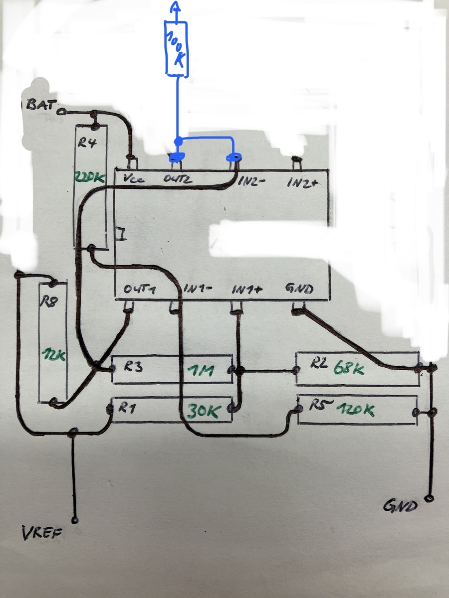

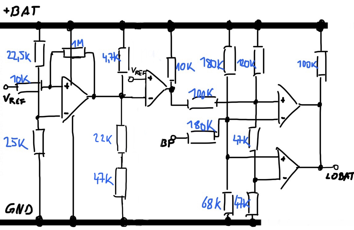

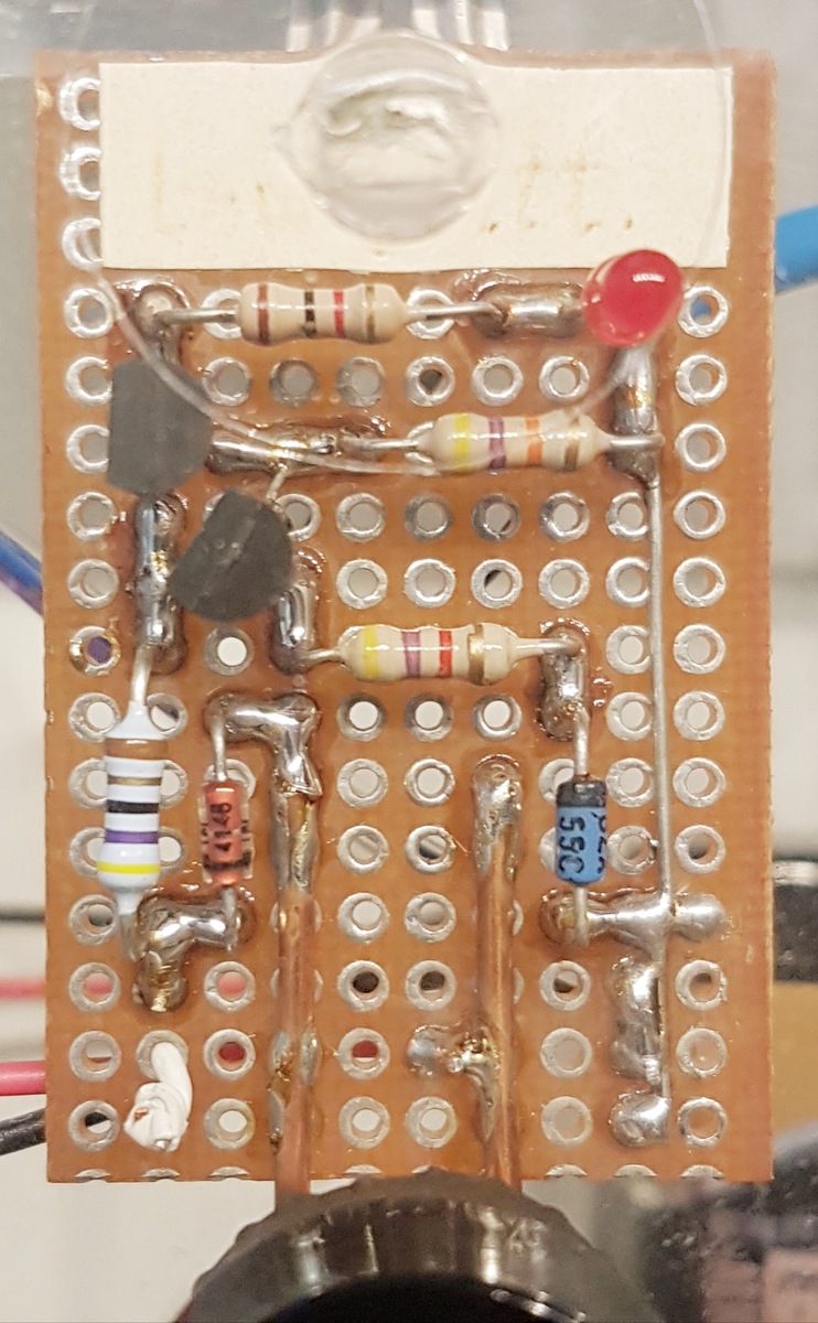

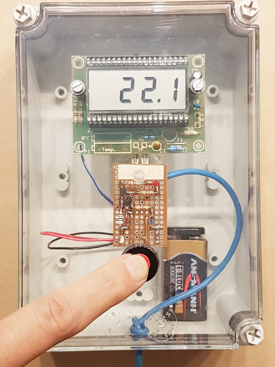

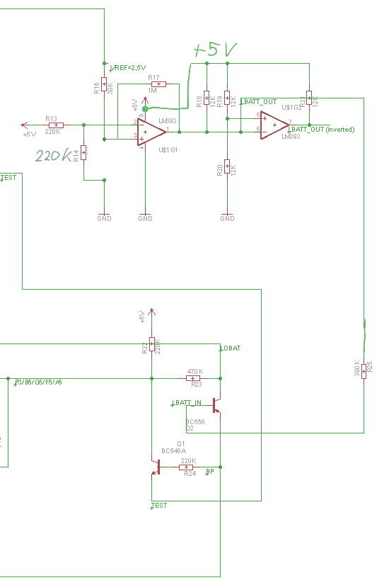

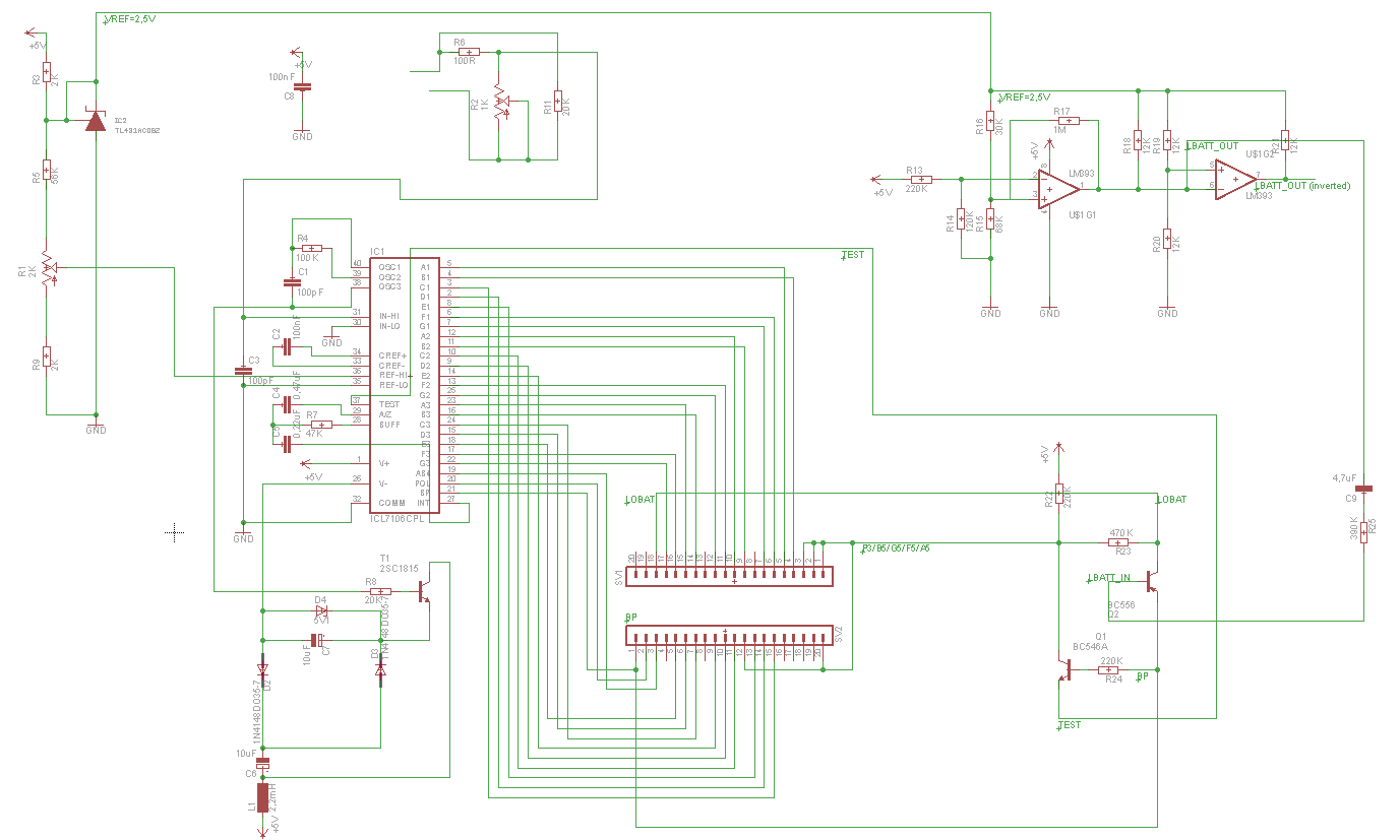

Hallo nochmal,
ich hab die LOW BAT Anzeige nun aufgebaut und auch (halb) zum Laufen
bekommen.
Allerdings macht das Ganze noch nicht ganz, was ich wollte.
Ich hatte die LM393 Komparatorschaltung mit Hysterese
mit einem Schaltungsauszug (ELV) kombiniert.
Die ELV Schaltung invertiert das Backplanesignal, schaltet dauerhaft
zusätzliche Segmente (Komma zB.) und schaltet bei Unterspannung per PNP
Transistor das LOW BAT Segment ein, richtig?
PIN7 vom LM393 (OUT2) habe ich mit der Basis von T3 verbunden,
PIN6 (IN2-)hab ich erstmal offen gelassen, da ich mir nicht sicher war,
ob und wo ich das mit der nachfolgenden Schaltung verbinden kann. Wo
muss ich (falls nötig) PIN6 des LM393 anschließen?
Fehlt evtl. noch ein Ausgangswiderstand am LM393?
Bei meinem Testaufbau „fadet“ das LOW BAT Segment nun nur ganz langsam
ein, statt zu schalten.
Ab ca. 4,9V immer deutlicher werdend, ab 4,5V stärker, aber nur aus
schrägem Winkel richtig sichtbar.
Ab 5,5V war das LOW BAT Segment ganz aus.
Es scheint also halb zu funktionieren 🙂
Muss ich Vcc (bei ELV +9V) mit der Batteriespannung verbinden, oder mit
der positiven Versorgung aus der Ladungspumpe (Versorgung des ICL7106)?

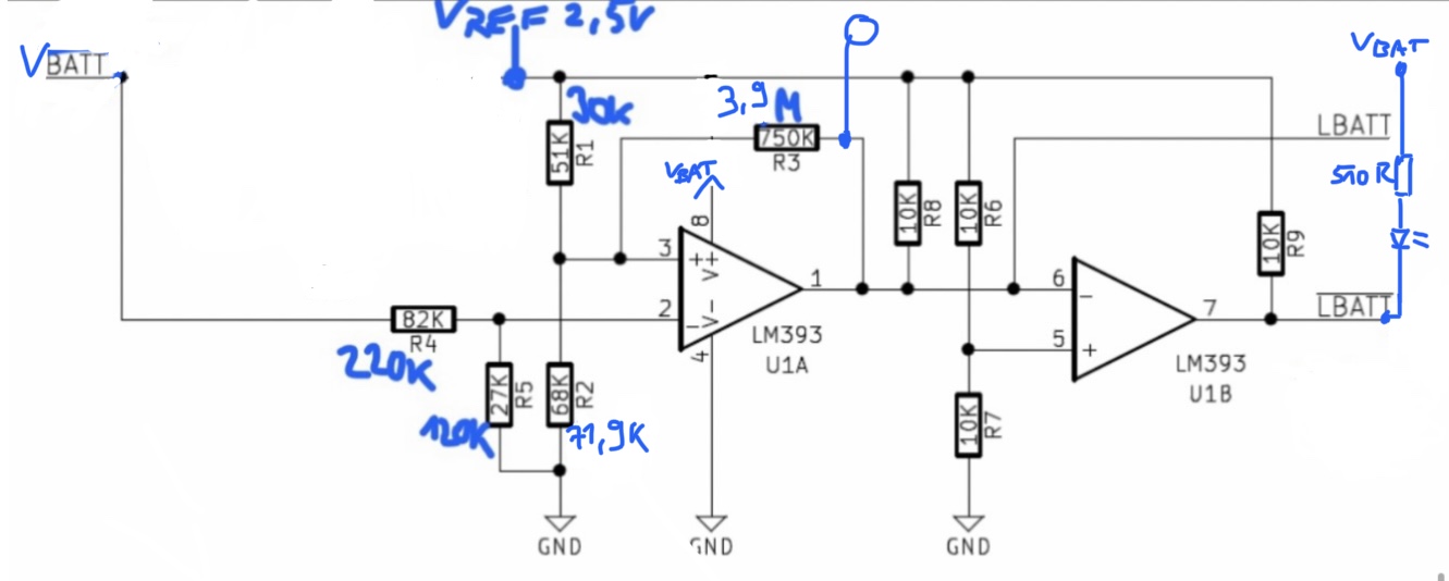

Als Transistoren verwende ich BC546/556. Der LT431 ist auf 2,5V
eingestellt (kontrolliert) und der Komparator wurde mit dem Onlinetool
auf 2,5% Hysterese berechnet.
Ab 4,8V sollte das LOW BAT Segment einschalten, aber man sieht es nur
sehr schwach.
Fehlen mir evtl. pull-up/down Widerstände?
Könnte hier jemand nochmal kurz erklären, wie ich den PNP als Schalter
(per LM393) korrekt betreibe?

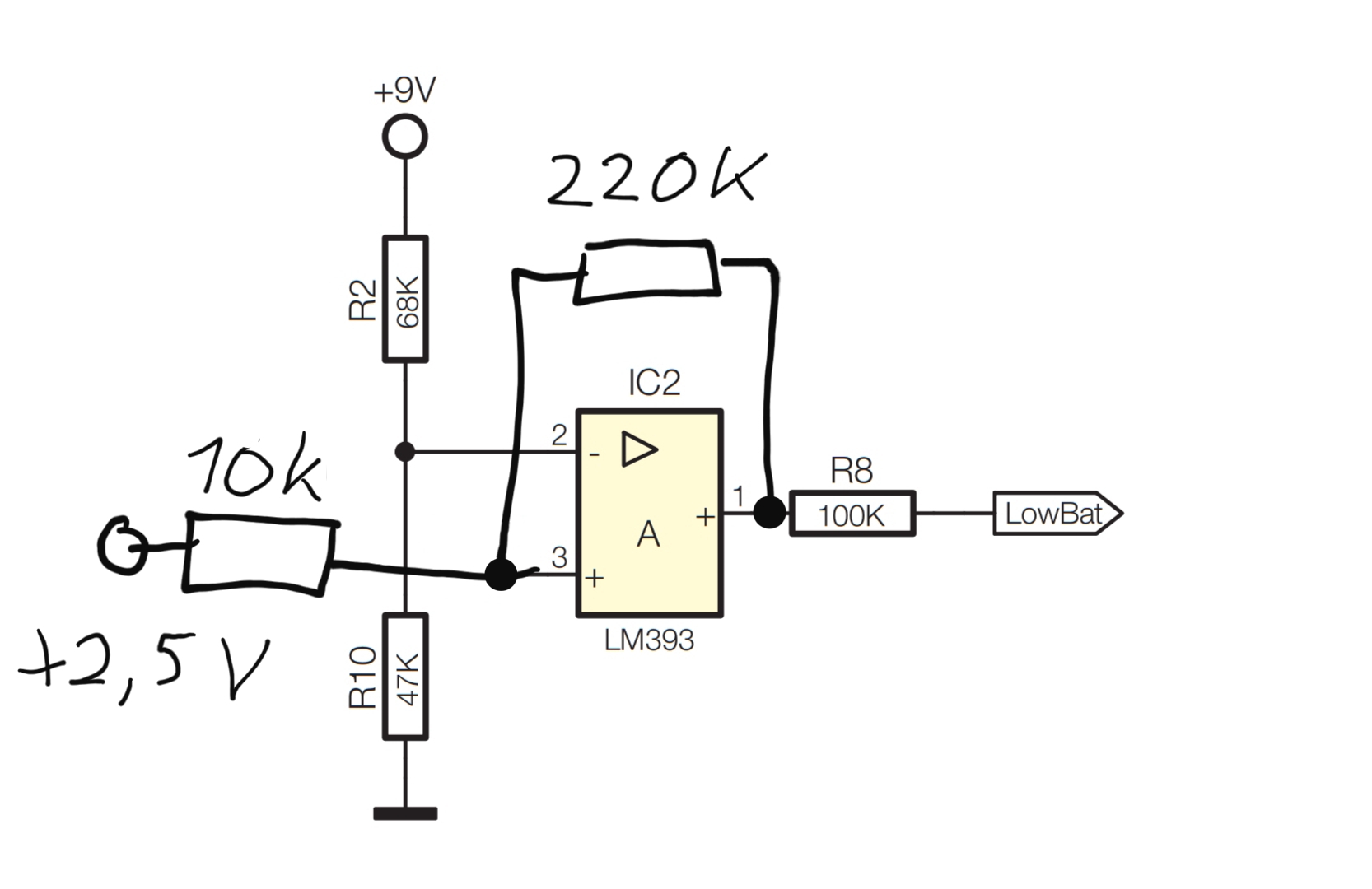

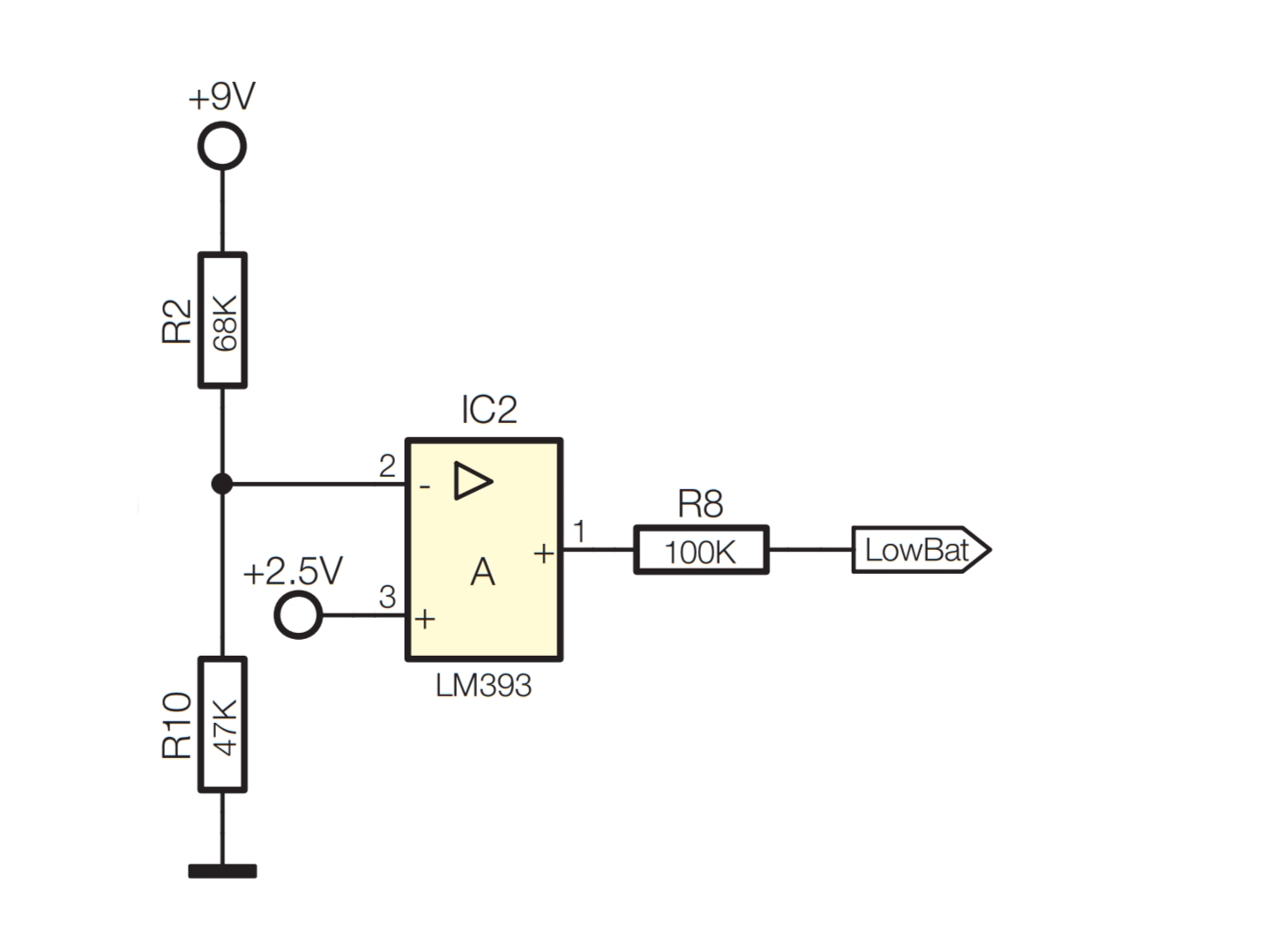

> der Komparator wurde mit dem Onlinetool auf 2,5% Hysterese berechnet.
> sehr schwach.
Damit die Hysterese mit dem 220k Mitkopplungswiderstand auch garantiert
abrupt funktioniert, müssen die stabilen 2,5V vom TL431 über einen 10k
Widerstand zugeführt werden. Dadurch kann die Eingangsspannung besser
aus dem Gleichgewicht gebracht werden und die Schaltung kippt gewollt
abrupt um.
Ohne den 10k Widerstand schafft der hochohmige 220k Widerstand es nicht
die stabilen 2,5V zu kippen.
Hallo Enrico, Danke für die Erklärung.
Ich nutze aber nur den zweiten Teil der ELV Schaltung mit NPN und PNP
Transistor.
Meine Abschaltung soll nur ab Akkuspannung 4,8V Alarm schlagen und nur
den Akku vor Tiefentladung schützen.
Da es einen Online Rechner
für eine Schaltung mit LM393 Komparator gab, habe ich mit etwas
Probieren ideale Werte gefunden.
Statt des Spannungsreglers kommt Vref=2,5V vom LT431.
Vielleicht ist dein Tipp in dem Fall aber trotzdem relevant?
Wo müsste ich PIN6 anschließen?
PIN7 hängt jetzt an der Basis von T3.
Hallo, kann sich das jemand nochmal anschauen?
Ich hab alles nochmals durchgeschaut, und logischerweise benötige ich
nur PIN7 (invertierender Ausgang mit dem zweiten Komparator vom LM393)
an der Basis von T3. Der Transistor scheint nicht voll durchzusteuern
und das Segment daher nur schwach?
PIN6 wäre nicht invertiert, da passiert gar nichts.
Versorgungsspannung und Schaltung hab ich auch mehrmals geprüft.
Der Schaltpunkt liegt auch definitiv bei 4,8V nur eben nicht gut
sichtbar.
Wenn ich die Basis von T3 offen lasse, ist das Segment LO BAT voll
sichtbar eingeschaltet, über den ganzen Spannungsbereich.
Ist die Versogungsspannung von 4,8-5,2V evtl. zu gering für die

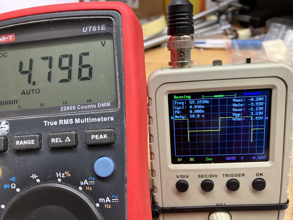

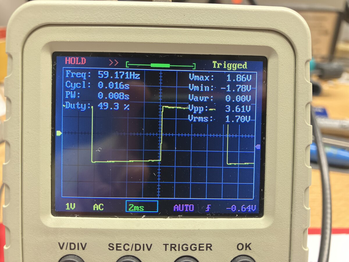

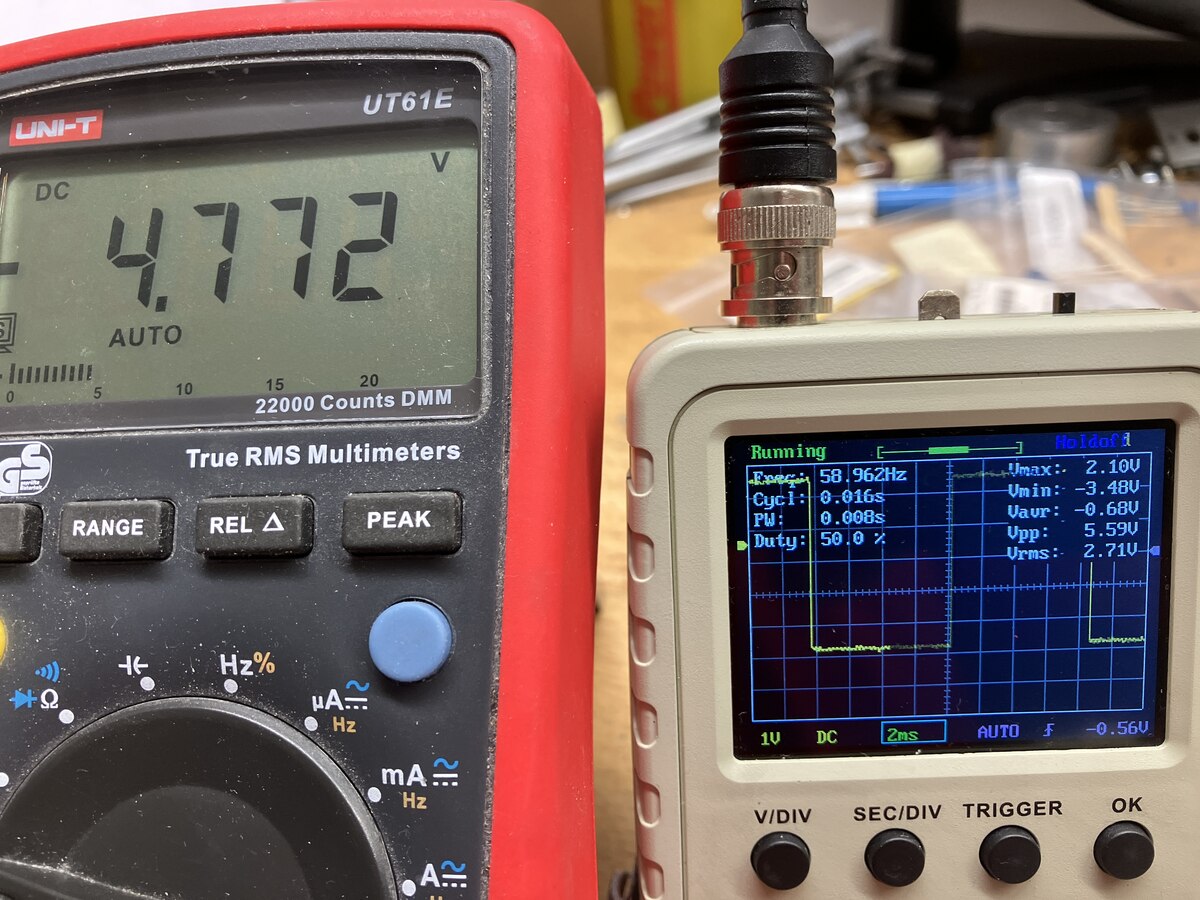

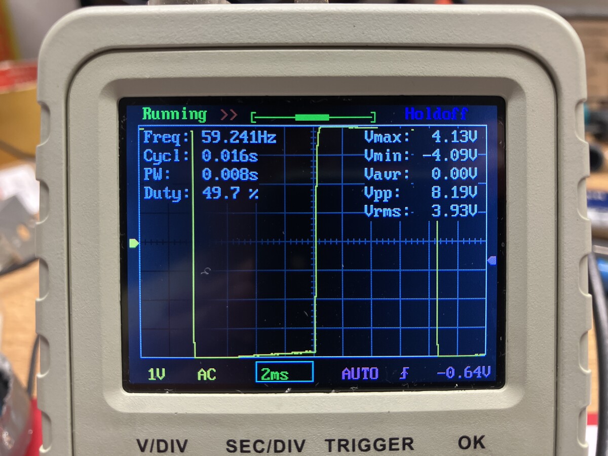

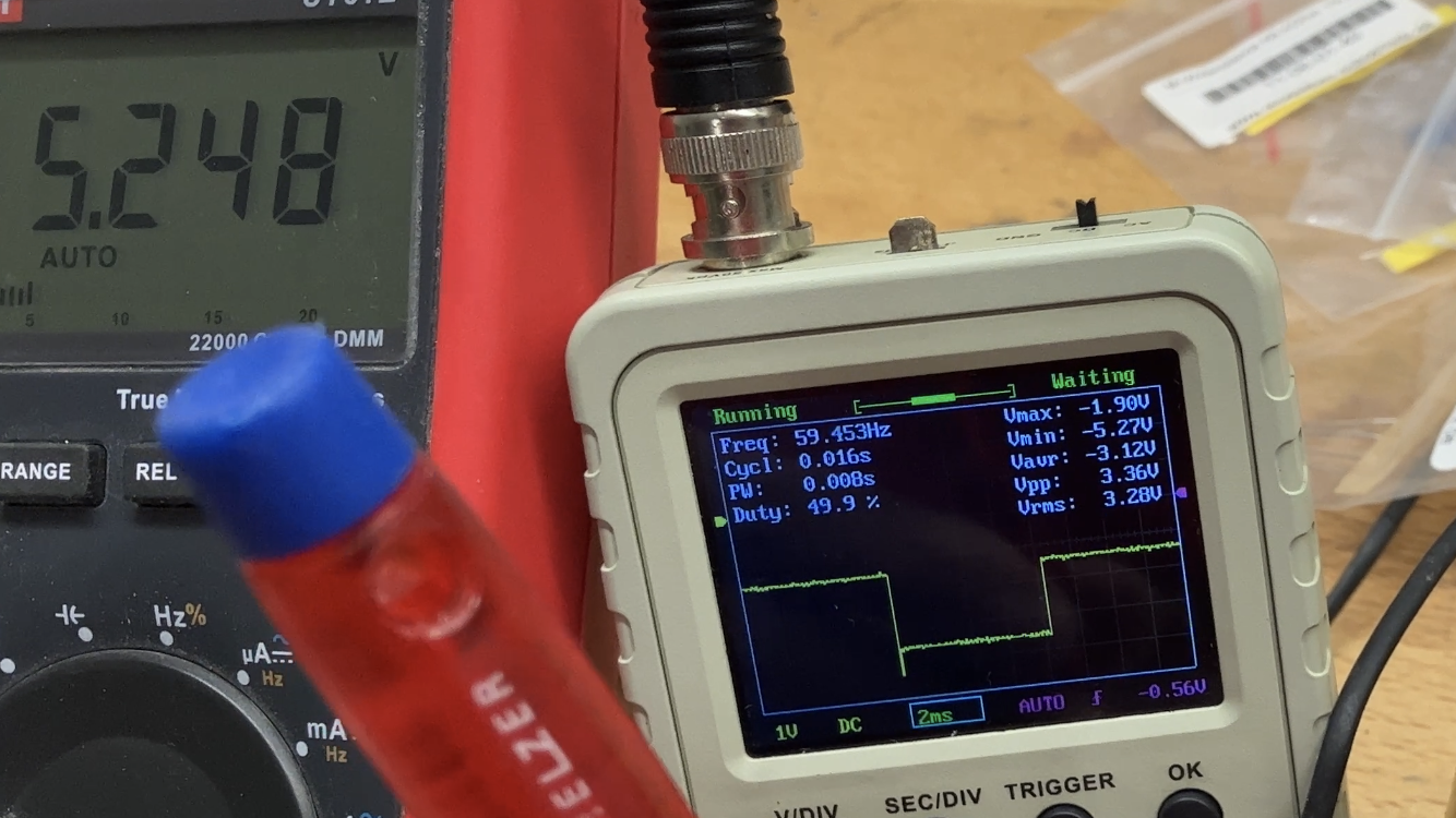

Dimensionierung der Widerstände rund um T3?

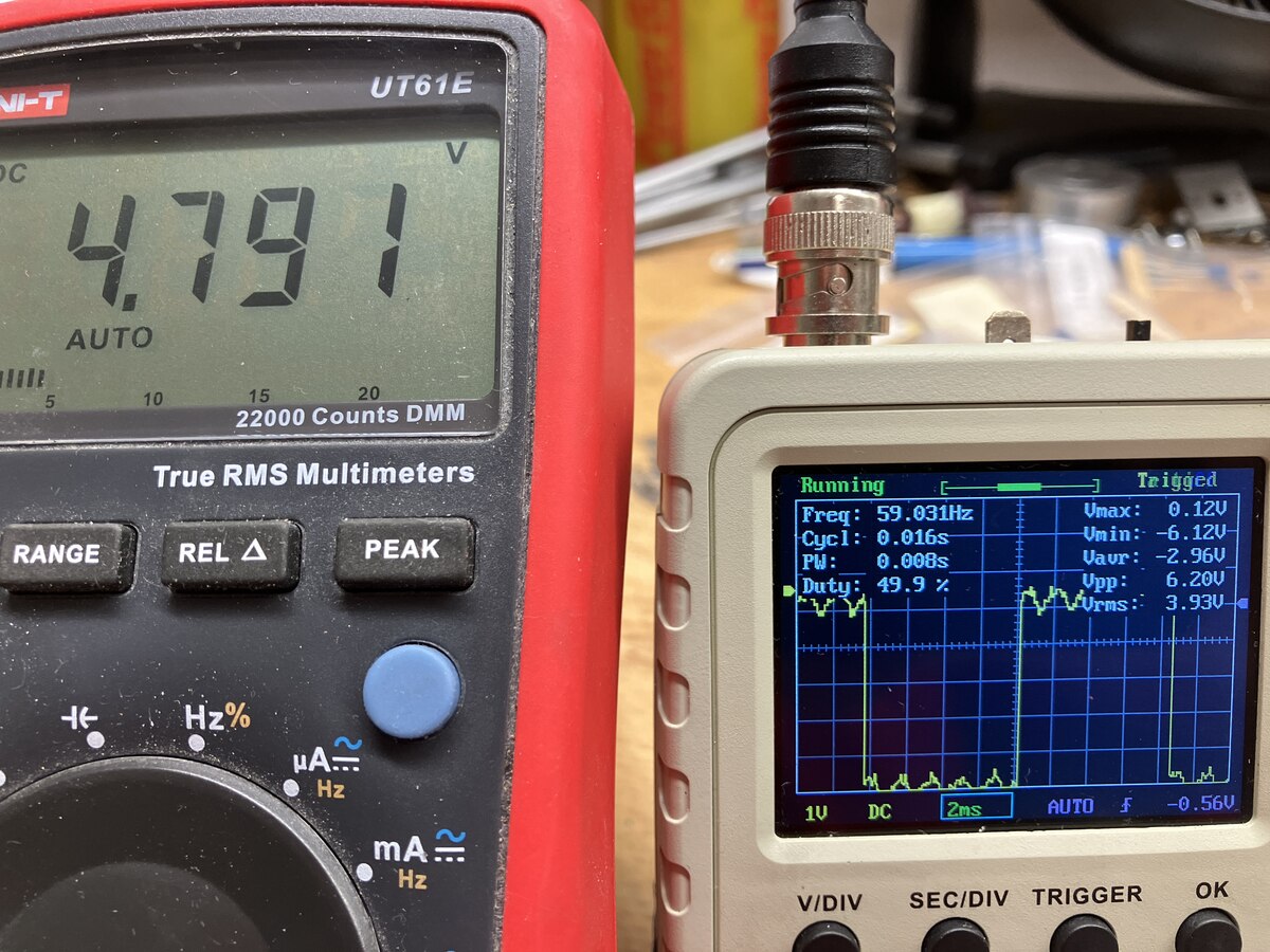

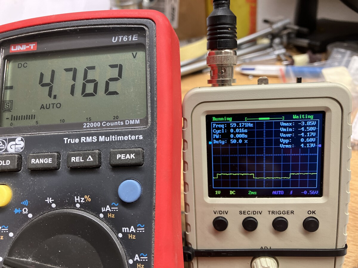

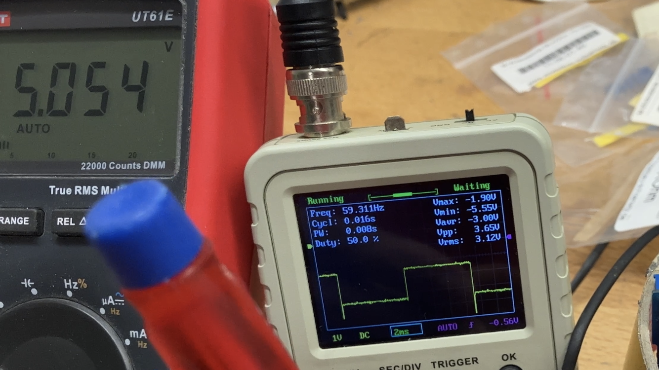

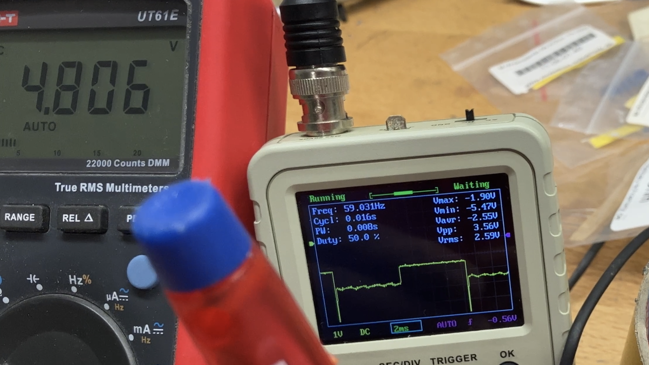

Es liegt auch ein 60Hz Backplanesignal am LO BAT Segment an, aber nur
bei offen gelassener Basis ist es spannungsmässig ausreichend.
Hab jetzt etliche Widerstände rund um T3 vergrössert/verkleinert, kein
Erfolg.
So wahnsinnig kompliziert kann das Ganze doch nicht sein, oder?
+5V ---+---------+
       |         | 74LVC1G86
   MAX809-5-----|\
       |        |X)-- LoBat Segment
       |   BP---|/
GND ---+---------+-- TEST
Das ist bestimmt auch ne super Lösung, teste ich wenn nichts weiter
hilft.

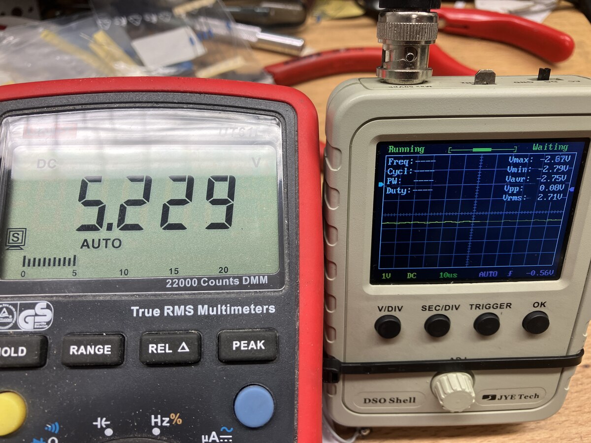

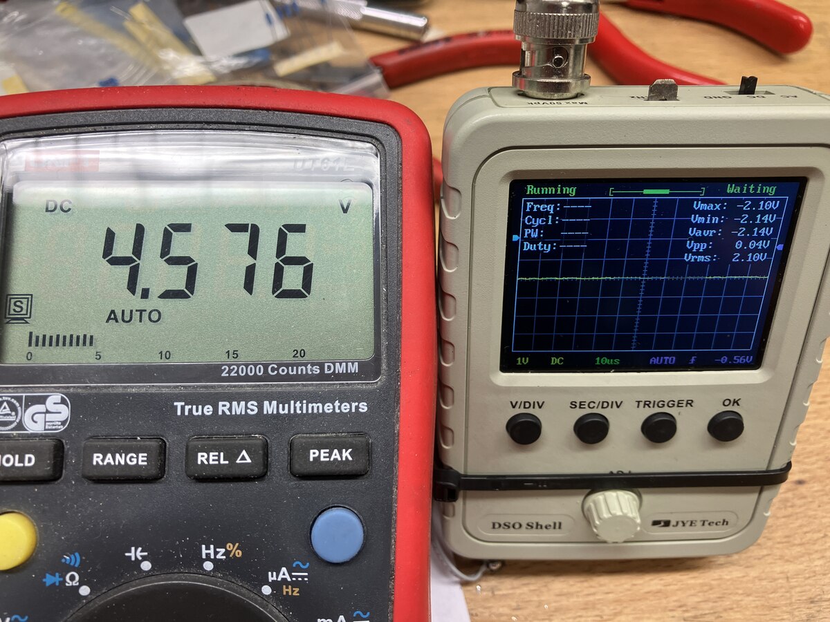

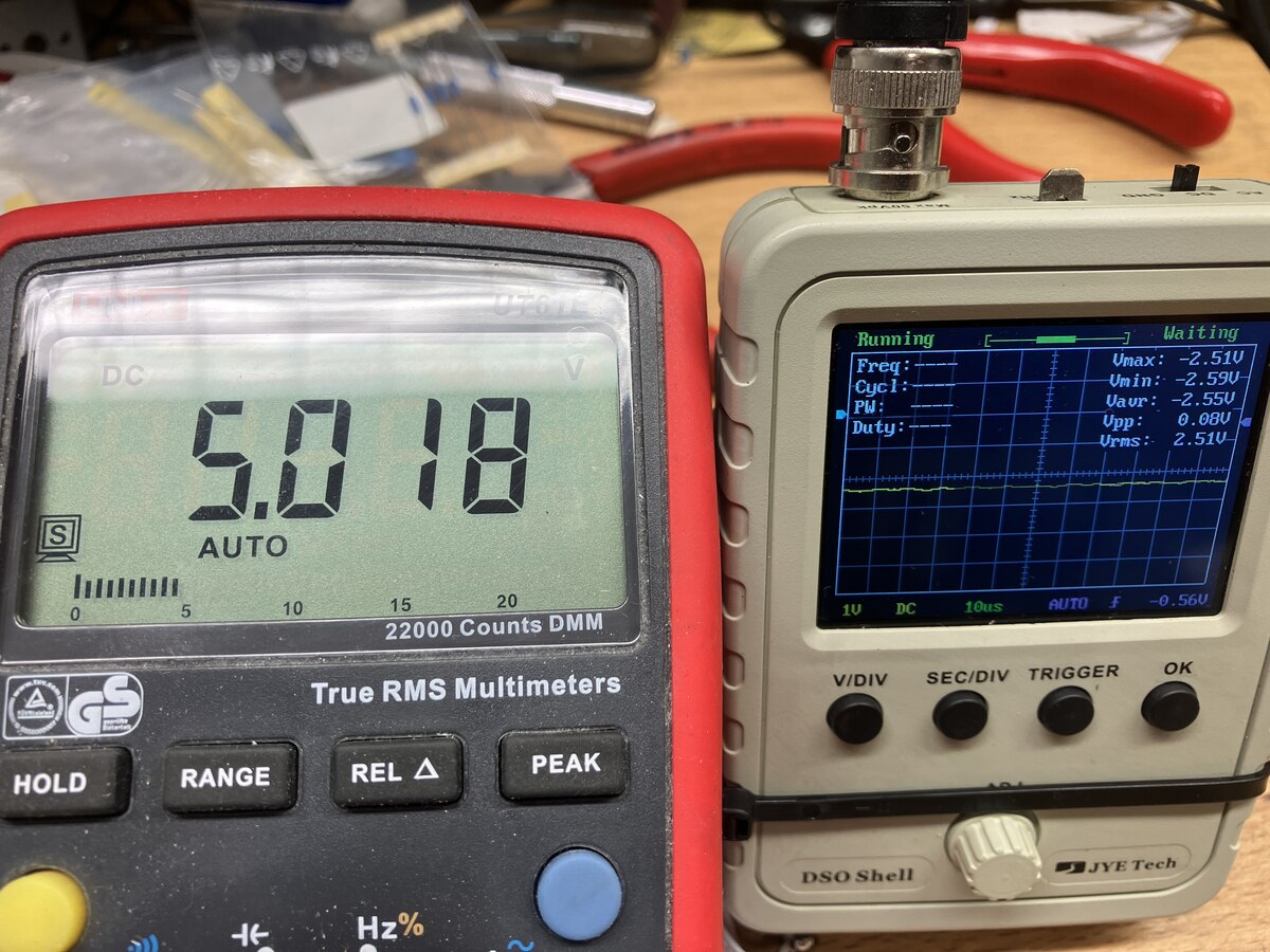

Ich frag mich warum mein Aufbau nicht funktioniert.
Was müsste ich eigentlich am Ausgang der Komparatorschaltung messen?
Sinn ist ja der Schaltpunkt ab 4,8V und die Hysterese bis 5,0V.
Das müsste ich doch am Output sehen?

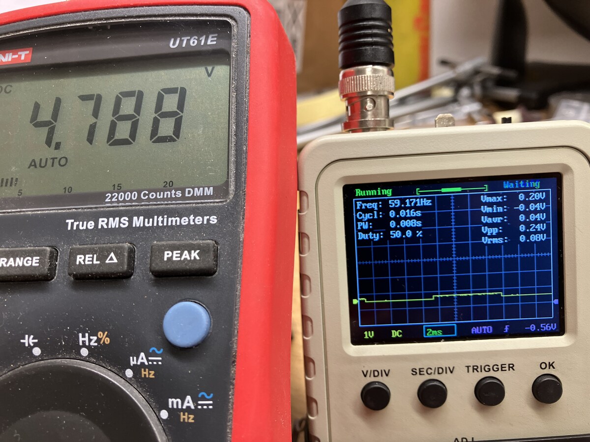

(OUT2/GND?).

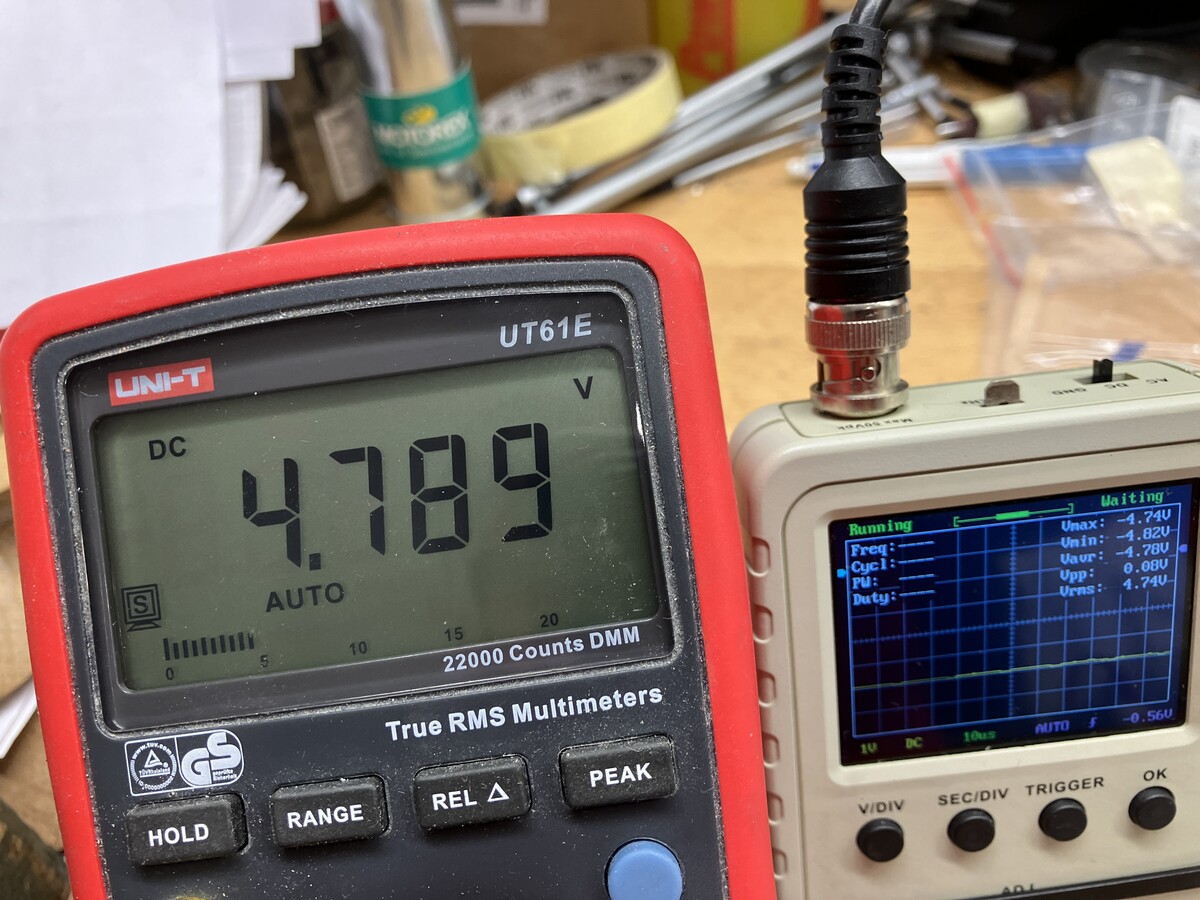

So, hab gemessen.

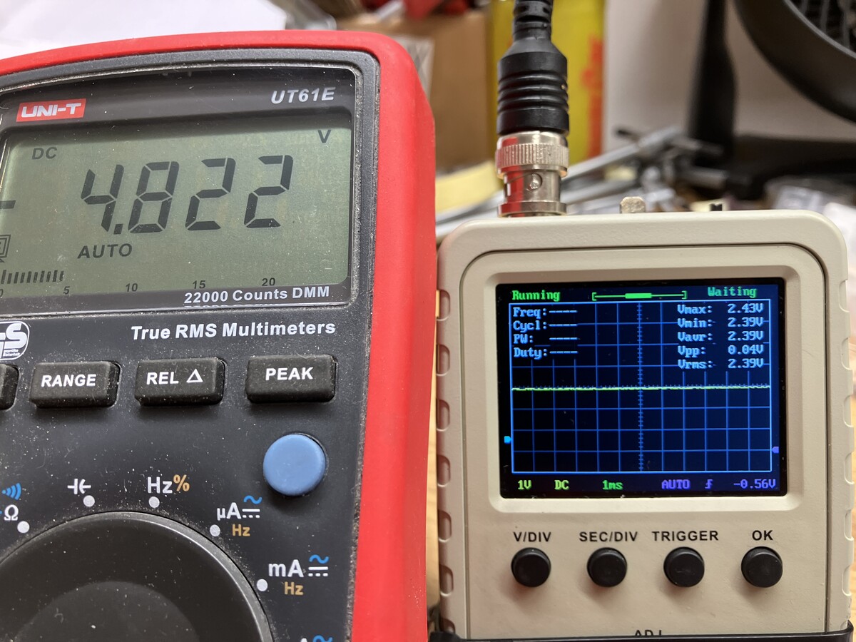

Ich sehe 2,5V DC am Ausgang (PIN7 vom LM393), die 2,5V sind stabil, ab
4,65V Akkuspannung fallen sie deutlich bis 1,13V bei 2,0V Akkuspannung.
Darunter dann abrupt 0V, da wird die LT431 Referenz aufhören zu
arbeiten.
Was kann ich daraus ableiten, bzw. wie sollte sich die
Komparatorschaltung korrekterweise verhalten?
Ist es korrekt, das bei offengelassener T3-Basis T3 offensichtlich
leitet? Sollte das nicht andersrum sein, sprich erst bei einem
Eingangssignal?

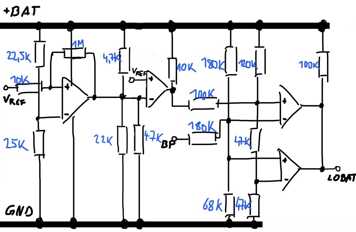

Wenn die Eingangsspannung an deinem 5V Festspannungsregler nur noch 4,8V
beträgt, dann produziert der 7805 am Ausgang keine stabilen 5V mehr!
Auch die restlichen 2,5V am Ausgang sind dann nicht mehr stabil. Die
Ausgangsspannung sinkt fast proportional mit der Versorgungsspannung.
Damit das Ausgangssignal zuverlässig abrupt springt, brauchst du eine
stabile Referenzspannung von etwa 2,5V. Dadurch erst kann die
runtergeteilte, langsam sinkende Versorgungsspannung von 9V vernünftig
mit der fixen Referenzspannung verglichen werden.
Ja, habe ich auch erst gedacht, aber..
Es wäre natürlich hilfreich und übersichtlicher wenn der Schaltplan
korrekt und vollständig wäre.

Nochmal eine grundsätzliche Frage zum LM393: um den LM393 auf Funktion
zu prüfen, muss ich dann Output gegen GND oder Vcc messen?
> Funktion zu prüfen, muss ich dann Output gegen GND oder Vcc messen?
Du brauchst einen pull up Widerstand am open collector Ausgang um
irgendwas messen zu können.
Hab ich doch (10k). Hab nochmal auf 5k verkleinert und ich messe nur
eine fallende Spannung über dem Widerstand.
Was sollte ich messen?
Bei 4,8V liegt der Schaltpunkt, also müsste ich da einen Sprung von
low>high messen?

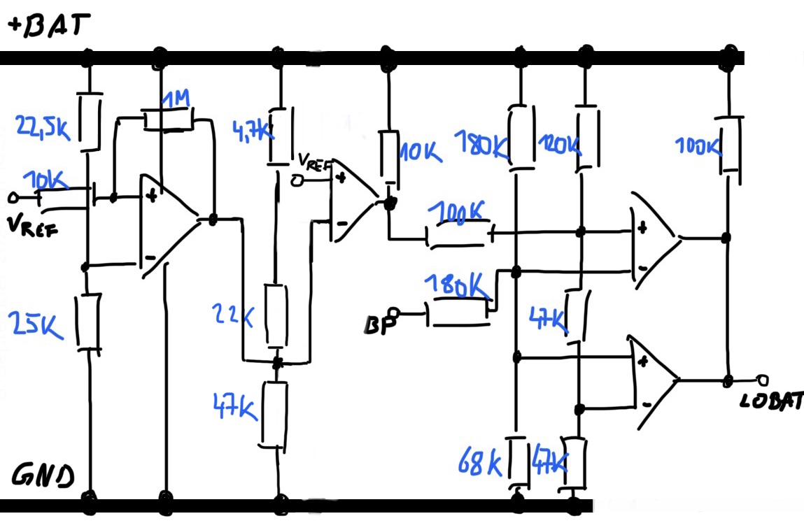

IMG_4497.jpeg - wie kommen denn 2,5V VRef hinter einem 5V-Regler 780L05
zustande? Was soll der an einem Akku, noch nicht einmal 5 Volt liefert?
Vielleicht erstellst Du mal einen Schaltplan, der die tatsächliche
Schaltung korrekt abbildet!
> low>high messen?
Falls VRef wirklich 2,5V sein sollte, errechne ich 3,5 Volt als
Schwelle.
Wie stabil ist denn die Referenz an Pin 3?

Kompletter Schaltplan folgt heute Abend. Ich vermute auch Fehler im
Aufbau🙂
Hab mangels PC erstmal den LM393 Komparator-Aufbau aufgezeichnet, exakt
so wie ich ihn auf Lochraster aufgebaut habe.
Vielleicht kann hier jemand schon was sehen (und ob das Ganze überhaupt
dem Schaltplan entspricht😂).
Der Rest läuft ja bereits.
Nochmal zum Verständnis: was müsste ich denn bei korrekter Funktion der
Komparatorschaltung sehen, wenn ich über dem Pullup R9 messe?
> exakt so wie ich ihn auf Lochraster aufgebaut habe.
Das ist ein Blockschaltbild, ein schlechtes noch dazu.
Foto(s) vom tatsächlichen Aufbau sieht man nach wie vor nicht.
105 Beiträge, schreibst Du an einer Doktorarbeit zu dem Thema?
Klar, ich male Bilder vom Aufbau aus Spaß.
Was sollen die Unterstellungen?
Hab das Gefühl, dass sobald der Threadersteller nicht auf autoritäre
Anweisungen im Befehlston der Art („..so, jetzt mach mal das“) eingeht,
sofort losgeschimpft wird.
Und es hängt sich immer der Nächste mit dran, anstatt beim Thema zu
bleiben.
Es macht keinen Sinn, hier unübersichtliche Bastelaufbauten (weil teils
freiverdrahtet im Sandwich unter dem LCD) zu posten, daher der
Schaltungsteil, der konkret nicht funktioniert.
Keiner hat was von Lochraster-Ober-Unterseite Fotos, wo man ein paar
Lötkleckse sieht.
Wenn ihr fachlich was beitragen wollt, gerne👍
> was müsste ich denn bei korrekter Funktion der Komparatorschaltung
Was ist denn dein Vref ?
5V wohl nicht, dann ware In+ 3.47V und Bat würde bei 9.82V als
Unterspannung erkannt.
Bei 2.5V als Vref wäre 4.9V die Grenze, aber mit 2.5V läuft dein LM393
nicht, und 2.5V sind dann ja auch high-Pegel des Ausgangs, eher zu
wenig.
Der LM393 und die pull ups sollten wohl eher an Bat gehen.
Vref=2,5V (vom LT431 des Thermometers).
Also wäre allein das Problem der Versorgungsspannung (Vref=2,5V) schon
mein Fehler?
Die Batteriespannung (Bat) beträgt
4,8-5,2V und für 4,8V Schaltschwelle hatte ich die Komparatorschaltung
berechnet.
Worauf beziehen sich die 4,9V?
Der Pullup ist genau so wie im Schaltplan, oder müsste ich zum Messen
einen zusätzlichen Pullup verbauen?
Im Anhang nochmal die
Gegenüberstellung
Schaltplan/Schaltbild.
> mein Fehler?
Mindestens.
> 4,8-5,2V u
Nimm die als Versorgung.
> mein Fehler?
Den TL431 habe ich bis heute immer noch nicht in deiner Schaltung
entdeckt! Wie ist der beschaltet? Und warum liegt der TL431 parallel zum
7805? Wird die Referenzspannung von 2,5V auch gleichzeitig noch als
Versorgungsspannung zweckentfremdet?
„Bat“ ist ja die (schwankende) Spannung, die überwacht werden soll. Die
gleiche Spannung als Versorgung zu nehmen, geht doch nicht.
Vref muss doch eine konstante Spannung sein, sonst kann die
Komparatorschaltung nicht funktionieren. Zumindest einen 5V
Spannungsregler bräuchte ich dann (Stromverbrauch für Akkuanwendung
evtl. zu hoch).
Und die Widerstandswerte müssten für Vref=5V neu berechnet werden.
Oder soll ich die Versorgung komplett auftrennen? Dann ist die Schaltung
eine ganz andere.
Der Schaltplan vom ICL7107 Bausatz (bei mir 7106). Der TL431 ist ganz
links.
Er gibt 2,5V aus (nachgemessen).
Wenn es mit 2,5V eh nichts wird, brauche ich wohl einen 5V Regler.
Niemand möchte hier gemalte Bilder sehen, sondern einen Schaltplan, der
dem tatsächlichen Aufbau entspricht.
Niemand erteilt Dir "Anweisungen". Es gibt Grundlagen, wie man
elektrische Dinge beschreibt, die solltest Du versuchen, zu erfüllen.
Wenn Du das für nicht nötig hälst, backe Kuchen oder züchte Rosen.
Hier sind einige Leute, die den Komparator schon lange ohne
Forumskasperei laufen hätten.
Solange er die tatsächliche Referenz nicht zeigt ...
>  ..aber mit 2.5V läuft dein LM393
> wenig.
Wenn ich das Datenblatt richtig verstehe, kann der LM393 ab 2 Volt
laufen. Macht natürlich keine Sinn, der darf direkt aus dem Akku
versorgt werden.
.. dass Du zum wiederholten Male den bekritzelten Plan zeigst anstatt
der tatsächlichen Umgebung.
> entdeckt!
Er ist halt zu faul oder zu blöd, die tatsächlche Schaltung zu zeigen.
Oh weh, da mangelt es an Grundlagen. Und ja, es geht.
> evtl. zu hoch).
Das klingt einfach nur wirr. Wie soll denn der Spannungsregler aus 4,8V
des Akkus 5V erzeugen?
Enrico E. schrieb:
> Sollte ich am Sonntag nach Kaffee und Kuchen Zeit haben, werde ich
> deinen handgemalten "Fritzingplan" von 21:18 Uhr, als echten Schaltplan
> mit Bleistift auf ein Stück Papier aufmalen.
Das hilft nichts, weil die Erzeugung der Referenz nicht zu sehen ist.
Natürlich, dein ICL7106 nutzt die ja auch.
> laufen
Er braucht 1.5V mehr als die Vergleichsspannung von 1.75V, also
zumindest 3.25
Ok, also der Tipp mit der Versorgungsspannung war’s!
Zumindest die Komparatorschaltung läuft, wie sie soll, d.h. der
Schaltpunkt liegt genau um 4,8V.
Man sieht den Schaltpunkt sehr schön!🙂👍
Leider ist die Hysterese ziemlich klein (bei 4,82V schaltet es schon
wieder um). Laut Rechner sollte sie eher bis 4,95V gehen. Könnte das
Verhalten trotzdem normal sein?
Der Rest, also das Aktivieren des LOBAT Segments läuft noch nicht,
stattdessen sehe ich verblasste Segmente(die übrigen, die nicht an sind)
beim Unterschreiten von 4,8V.
Ich vermute da liegt DC an, ähnlich wie bei der TEST-PIN Funktion die im
Datenblatt erwähnt wird(ICL7106 kann als Test alle Segmente anzeigen,
mit einer DC-Spannung).

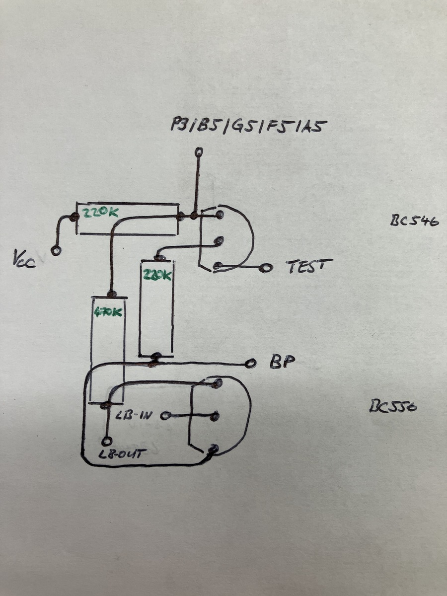

Ich verwende ja diese ELV-Schaltung für die LOBAT-Anzeige.
Der Ausgang vom LM393 (OUT2/BATL) ist mit LB-IN (Basis vom BC556)
verbunden.
LB-OUT soll das LOBAT-Segment einschalten.
Die zusätzlichen, miteinander verbundenen Segmente (P3/B5…) sind für den
Dezimalpunkt und das „Gradzeichen“.
Bilder im Anhang zuerst ohne und dann mit ELV Segment-Schaltung.

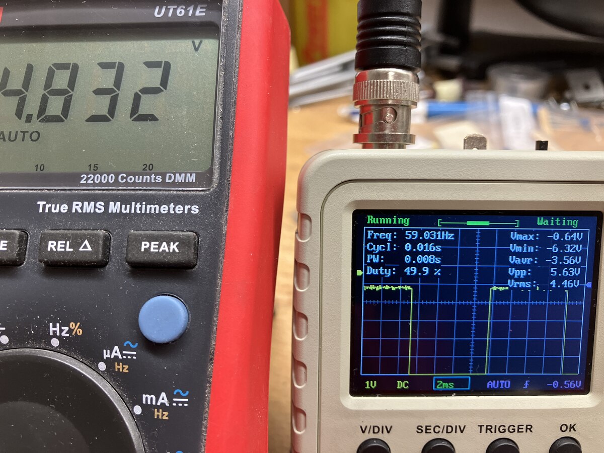

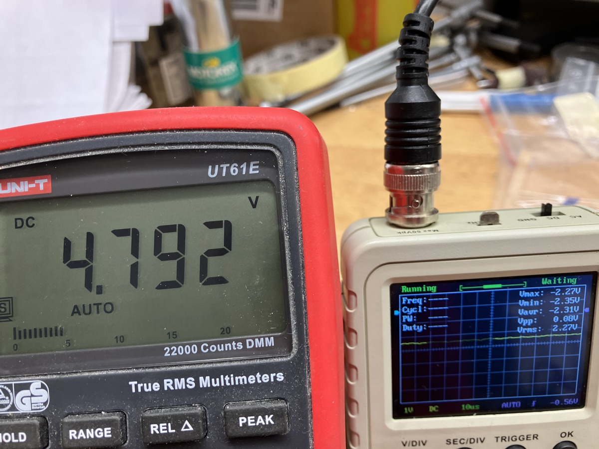

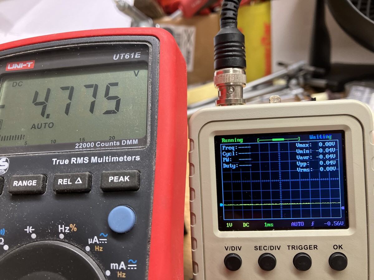

Ich hab an verschiedenen Stellen gemessen.
OUT2/GND und Vcc.
Direkt am LOBAT Segment sieht man ein kleiner werdendes Rechtecksignal
beim Unterschreiten von 4,8V(letzten zwei Bilder).
Wo wäre denn die aussagekräftigste Stelle für die Messung (damit es
nicht zu verwirrend wird)?
Ich verstehe die genaue Funktion der ELV Schaltung noch nicht ganz,
daher kann ich mir gerade nicht vorstellen, was für ein Signal der
Transistor überhaupt braucht.
Könnte das jemand erklären?
> Ist da irgendwas grob falsch
Na ja  BP liefert ein Rechtecksignal zwischen V+ und TEST, zu verwenden
für ausgeschaltete Segmente.
T5 invertiert das Signal so dass an R17 /BP anliegt, zu verwenden fur
eingeschaltete Segmente.
Aktiv geht uber R20 das /BP Signal an LiVat. Schaltet T3 ein, kommt BP
ans Segment und es ist aus.
T3 ist ein, wenn LOBAT unter BP liegt, aber das ist ein Rechtecksignal
mit 5V und TEST. LOBAT muss also mindestens 0.7V weniger als Test haben,
um einzuschalten. Uber einen Vorwiderstand an der Basis, so 470k
Das liefert dein LM393 Ausgang nicht.
Ich hab’s jetzt irgendwie zum Laufen bekommen. Die Lösung war etwas
kurios,  und ich verstehs noch nicht.
Die Komparatorschaltung bietet ja zwei Outputs (OUT1 und
OUT2=invertiert).
470K Basiswiderstand ergab nur ein blasses Schimmern des Segments.
Größere Rs und kleinere brachten keine Besserung, manchmal wurde das
Segment weit unterhalb von 4,8V (so ab 4V) dann kräftiger sichtbar.
Nur mit OUT1 über einen 4,7uF Elko+390K R an der Basis läuft es jetzt.
Das Segment schaltet sauber und reproduzierbar ein und aus🙂
Kann das einer erklären was da passiert?
Im Anhang die Messung vom erfolgreichen Schaltvorgang direkt am
LOBAT-Segment (und GND).
Kann ich mir jetzt den ungenutzten Teil der Komparatorschaltung sparen,
sprich R6/7/8/9 weglassen?
Nochmal zur Klarstellung:
Die 4,7uF + 390K liegen in Serie von OUT1 zur Basis vom T3 PNP
Transistor.
Der Schaltvorgang scheint irgendwie durch die RC-Serienschaltung zu
gelingen. Hat das evtl. was mit dem Arbeitspunkt des Transistors zu tun?
Und Danke nochmal an Michael für die komplexe Erklärung.👍
Kann ich da eigentlich bedenkenlos einen Elko nehmen, oder sollte ich
lieber auf einen Folienkondensator ausweichen?
Signalpegelversatz durch den Kondensator.
Du müsstest auf unendlich Farad ausweichen, wenn das auf Dauer
funktionieren soll.
Der Hack ist also KEINE Lösung, er hat ein Ablaufdatum (vielleicht
halten deine 4u7 1 Stunde).
Du könntest den Komparator mit GND mal statt an TEST an V- legen.
Basisvorwiderstand zum Transistor nicht vergessen.
Überlege, ob V- babei nicht zu sehr belastet wird durch den pull up am
Komparatorausgang.
Du könntest R3 von 1M auf 220k verkleinern. An deinem TL431 sollte auf
jeden Fall noch ein R11 mit etwa 10k nachgeschaltet sein, sonst kann
dein Mitkopplungswiderstand R3, die Referenzspannung nicht beeinflussen
und es gibt keine Umkehrspanne (Hysterese)!
In meiner Schaltung habe ich der Einfachheit wegen, einfach einen
LM385Z-2.5 eingebaut. Der liefert werkseitig bereits fertige 2,5 Volt.
Mess doch mal die B-E Spannung an deinem PNP-Transistor BC558 und das in
beiden Fällen. Einmal wenn er vom LM393 angesteuert wird und einmal wenn
er nicht angesteuert wird.
Bei Nichtansteuerung könnte es sein, dass der PNP über den 10k Pull-Up
R9 zuviel Reversespannung bekommt (max. 5V). Durch den 100k
Basiswiderstand R8 würde er zwar nicht kaputt gehen, aber er könnte
durchbrechen.
Deswegen ist in der Originalschaltung am LM393 auch kein Pull-Up
Widerstand von 10k angeschlossen. Allerdings brauchst du den 10k
Widerstand, sonst würde deine Hysterese mit R3 und R11 nicht
funktionieren.
Um das Problem zu lösen, könntest du den zweiten LM393 als nicht
invertierende Pufferstufe dazwischen schalten und zwar ohne Pull-Up
Widerstand und damit den BC558 über einen 100k Widerstand ansteuern.
„ Du könntest den Komparator mit GND mal statt an TEST an V- legen.
Basisvorwiderstand zum Transistor nicht vergessen.“
Der Lm393 hängt an Vcc/Bat(Akku) und GND als Versorgung. Hänge ich ihn
statt GND an V-(des ICL7106) sehe ich alle LCD-Segmente (-1.8.8.8.)
leuchten, wie bei der Testfunktion.
Sorry… hatte zuerst wirklich den Basiswiderstand vergessen. Mit R gehts
zwar, aber das Segment wird blass (hab Werte von 220K bis 820K
getestet).
TEST ist Pin4 des ICL und ansonsten nirgends verbunden außer mit dem NPN
Transistor.
Wie war das dann gemeint, falls nicht so?
Eine symmetrische Versorgung hab ich ja nicht und der LM393 läuft auch
mit 4,8-5,2V Single supply.
„ Mess doch mal die B-E Spannung an deinem PNP-Transistor BC558 und das
in beiden Fällen.“
Hab ich gemacht, mit meiner RC Serienschaltung (Anhang).
„Um das Problem zu lösen, könntest du den zweiten LM393 als nicht
Widerstand und damit den BC558 über einen 100k Widerstand ansteuern.“
Das klingt gut, ich muss mich aber wohl nochmal kurz nach
Schaltbeispielen umschauen um das zu testen zu können.
Im Anhang eine Skizze zum LM393 mit Pufferstufe. Ist das so richtig
umgesetzt?🤔🙂
Danke nochmal für die Skizze, Enrico!
Ich hab aber statt 9V Versorgung nur 5V.
So, leider hatte ich mit keinem Vorschlag Erfolg.
Meine „Hack-Lösung“ könnte ich notfalls mal auf mehrere Stunden testen.
Was ja ebenfalls nicht gepasst hat, war die fehlende Hysterese.
Evtl. liegt es möglicherweise an den Transistoren (BC546/556)?
Kann man sowas eigentlich irgendwie durchrechnen, wenn man mit Probieren
nicht zum Ziel kommt?
Wenn am Eingang vom 7805 weniger als 7V sind, dann bringt er am Ausgang
schon keine 5V mehr!
Wie hast du deine 2,5V Referenzspannung an den LM393 angeschlossen? Wenn
die 2,5V nur aus den 5V über einen Spannungsteiler generiert werden,
dann laufen sowohl die so gewonnenen 2,5V Referenzspannung, als auch die
runtergeteilten 9V, ab einer sinkenden Versorgungsspannung von 7V
abwärts, fast synchron zueinander, so dass schon wieder kein eindeutiger
Kipppunkt entstehen kann!
So Leute,
ich hab nun versucht, das Konstrukt in einen Schaltplan
zusammenzufassen.
Es gab auf der Platine des Bausatzes
(https://www.ebay.de/itm/175997331226)
den ich als Basis nutze ein paar kleine Abweichungen zum
Originalschaltplan, die sich wahrscheinlich dadurch erklären, dass die
Schaltung ursprünglich für ICL7107(LED) konstruiert war.
Für den ICL7106 LCD-Betrieb musste ich noch den Backplane PIN von GND
trennen.
-Trimmer R5=1K statt 2K.
-Schleifer vom Trimmer R5 hat keine GND Verbindung (Fehler im Plan?)
-Stecker? J5 nicht vorhanden (Sinn?)
Als LCD verwende ich das Philips LTD227 (4,5 digits).
Die miteinander verbundenen Segmente sind für das
Gradzeichen+Dezimalpunkt.
Vcc=5V (eigentlich 4,8-5,2V Akku)
Ansonsten hab ich alle Vcc/GND Verbindungen in meinem Aufbau
durchgeklingelt und mit dem erstellten Schaltplan abgeglichen.
Die Spannungen hab ich ebenfalls kontrolliert, passt eigentlich auch
alles.
TL431 Vref=2,49V,
ICL7106: V+=4,9V, V-=-5,0V
Momentan läuft es mit dem „Hack“, aber die Hysterese fehlt komplett.
Vielleicht seht ihr ja schon einen groben Fehler.🤔😂
Viele Grüße
Alexander
Betreibe den LM393 direkt mit der 5V Akkuspannung. Entferne R15 und
ändere R14 auf 220k, damit aus den 5V die nötigen 2,5V entstehen, die
jetzt mit der 2,5V Referenzspannung verglichen werden können.
Jetzt kannst du auch C9 entfernen damit Q2 vernünftig über R18 sperren
kann.
Ok, wird morgen genau so getestet.
Der LM393 hängt schon mit Vcc direkt an der 5V Akkuspannung, hab ich
nochmal überprüft.
Wird der zweite Teil vom LM393(und R18/19/20/21) dann doch benötigt?
Hab momentan noch die Beschaltung mit zusätzlicher Pufferstufe aufgebaut
(Brücke von IN2- auf OUT2, richtig?), die sich aber genau gleich wie der
Aufbau mit nichtinvertierendem Ausgang (ohne Pufferstufe) verhält, d.h.
fehlende Hysterese.

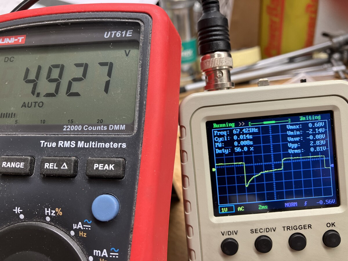

Es funktioniert!👍🙂 (fast).
Die modifizierte Schaltung funktioniert schonmal ohne den 4,7uF Elko.
Der Schaltpunkt ist jetzt aber auf 4,92V gewandert. Ich konnte auch eine
Hysterese bis 4,955V sehen.
Was kann man machen, um den Schaltpunkt wieder auf genau 4,80V
einzustellen?
Im Anhang das Ergebnis (am BC556 zwischen Basis und Emitter gemessen).
> Ich konnte auch eine Hysterese bis 4,955V sehen.
Falls die Hysterese zu klein ist, kannst du sie auch noch ggf.
vergrößern in dem du den 1M Widerstand R17 durch 470k oder sogar durch
220k ersetzt.
> einzustellen?
Schalte einfach zwischen den beiden 220k Widerständen R13 und R14 noch
einen 100k Spindeltrimmer, damit kannst du dir dann deinen gewünschten
Schaltpunkt exakt einstellen.
>> einzustellen?
Ich hab jetzt so ziemlich alles probiert. Leider ergibt sich immer ein
Problem. Mit Pufferstufe und ohne - keine Hysterese und ein
„Flackerbereich“ (Übergangsbereich des ersten Aufflackerns ist der
Schaltpunkt). Bis das Segment dann konstant eingeschaltet ist dauert es
weitere 0,4V.
Statt 1M hab ich bis 40K alles durch.
Weiter oben hatte ich die Pufferstufe falsch aufgezeichnet. Der Output
des ersten Komparators wird auf den Eingang des Zweiten geführt, IN2-
mit OUT2, ist das so richtig?
Hatte weiter oben schonmal nachgefragt, nicht dass das einer der Fehler
ist.
Nochmal die Frage, ums abschließend zu klären:
kann R19/20/21 denn eigentlich weggelassen werden, da der zweite
Komparator nicht benutzt wird?
Hab mir dann selbst die Antwort gegeben und nun weggelassen🤔
Notfalls brauche ich nicht unbedingt die Hysterese, dann würde mir als
Minimalversion die nichtflackernde (berechnete) Variante mit 1M und ohne
Poti ausreichen.
Welche R/s sind denn die Hysterese bestimmenden Widerstände?
Auf der Seite der Schaltung
wird von zwei Widerständen für die Spannungserkennung (+ ein R für die
Hysterese) gesprochen, aber ganz so einfach ist es wohl nicht.
> IN2- mit OUT2, ist das so richtig?
Nein, IN2- mit OUT1!
> kann R19/20/21 denn eigentlich weggelassen werden?
Im Prinzip ja, aber du könntest auch noch in Reihe zu R21 eine LED
schalten, dann kannst du die Hysterese optisch einstellen.
In deiner Schaltung sind es R17 mit 1M und R16 mit 30k.
In der Beispielschaltung sind es R5 und R3.
Die ist Müll.
R3 wird heftig beeinflusst durch die Stellung von R1.
Sie beachtet zudem nicht, dass der LM393 bis 1.5V unter VCC nicht messen
kann.
Die 100nF machen die Potispannung nicht stabiler.
Er hingegen hat stabile 2.5V aus der TL431 Referenz.
+Bat --------+------+--------+
           22k5 +---(-1M-+   |
             |  |   |    |  4k7
+2.5V --10k--(--+--|+\   |   |
             |     |  >--+---+-- LB
             |      |  LM393
            25k     |
Masse -------+------+--------- GND
Komplizierter ist es, aus dem statischen LB Signal die
Rechteckwechselspannung für das LoBat Segment zu machen, entweder in
Phase mit BP oder invertiert.
Der grosse Nachteil ist eben, dass der LM393/LM339 über 3.5V nicht mehr
messen kann, also braucht man Spannungsteiler und damit Widerstände ohne
Ende. Irgendwo rächt es sich eben, immer das allerbilligste Bauteil zu
nehmen.
+Bat ----+---+----+-----+
       180k 120k  |    100k
LB-100k--(---+---|+\    |
         |   |   |  >---+-- LoBat
BP-180k--+---(---|-/    |
         |  47k  LM339  |
        68k 47k   |
GND -----+---+----+
Danke Michael für die Schaltungsvorschläge. Die beiden gezeigten
Schaltungsabschnitte hängen zusammen, oder?
Das wären dann sogar sechs Komparatoren🙂🤔LM339(vier Komparatoren)?
Ist das wirklich nur mit soviel Aufwand zu realisieren? Den LM339 müsste
ich erst besorgen.
Hab mir diese PDF nochmal durchgelesen:
In der ELV Schaltung ist einiges anders, unter
anderem kein Dual Supply (beim ICL7106) und die Hysterese fehlt
scheinbar, aber es geht wohl auch mit weniger Aufwand. Irgendwo muss da
ein Trick sein, den ich übersehe?
Vielleicht eine Verbindung zu GND, Backplane oder ein Kondensator (gegen
Vcc/GND)?
Ich hätte als alternative Komparatoren noch TL331CP und LP311N (nur ein
Komparator).
Es muss natürlich nicht immer das Billigste sein, aber auch nicht
unbedingt das neueste IC.
Nein, 3, also besser ein LM339 als zwei LM393.
> Die beiden gezeigten Schaltungsabschnitte hängen zusammen, oder?
Ja, über LB.
Wobei eventuell noch ein Inverter dazwischen muss damit LoBat bei leerer
und nicht voller Batterie erscheint. Ist mir gerade zu aufwändig das
durchzudenken.
> LP311N
Noch älter, taugt noch weniger.
Wird nur einmalig eingestellt.
> kann.
Er braucht nur den Bereich von 2 bis 3 Volt.
Michael B. schrieb:
> Ist mir gerade zu aufwändig das durchzudenken.
3 bis 4 OPs sind einfach zuviel. Man kann die gesamte Schaltung mit dem
LM358 auf einen einzigen Operationsverstärker reduzieren, dann entfällt
sogar noch der Pull-Up R18!
Mit dem 50k Trimmer stellt man die gewünschte Schwelle bei ungefähr 2,5V
ein. Eine Hysterese von 0.25V dürften auch ausreichend sein.

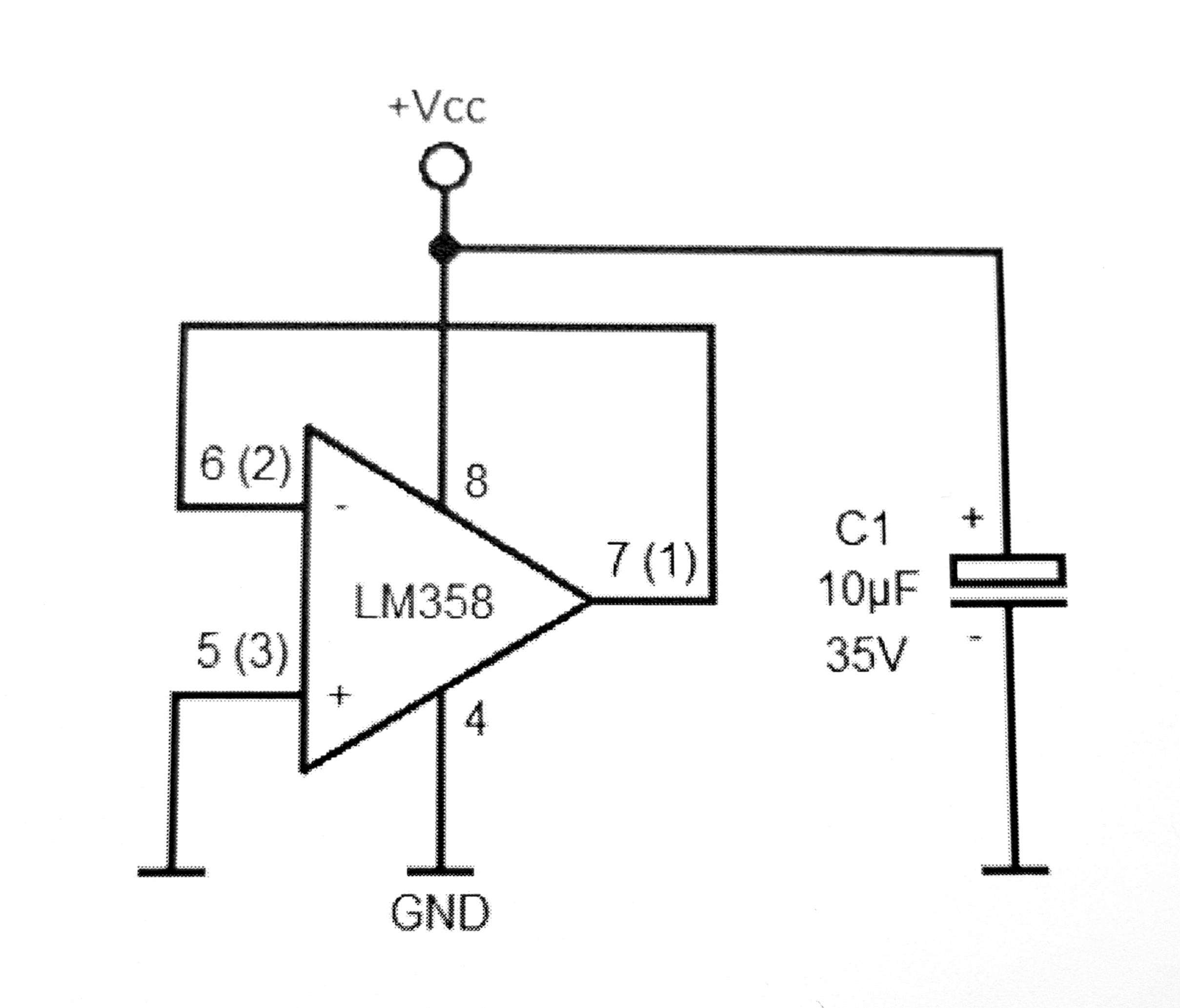

Den zweiten nichtverwendeten LM358 kann man mit dieser Schaltung, ohne
zusätzliche Bauteile, leicht deaktivieren, so dass er nicht von selbst
anfängt zu schwingen.
Da der LM358 gutmütig ist, wird er selbst bei offenen Eingängen mit
einer Wahrscheinlichkeit von 90% sowieso nicht schwingen.
Alleine fur den Schmitt-Trigger  auf jeden Fall.
Aber deine Schaltung enthält noch nicht die Segmentansteuerung, sie kann
eben nicht den BC556 an BP steuern.
Du hast wahrscheinlich Recht! Der LM358 gibt ja nur 3,5V raus, das
reicht nicht ganz um den BC556 vernünftig zu sperren. Also kann der
Pull-Up-Widerstand R18 doch nicht entfallen.
von Andrew T. (marsufant)
Aber BITTE noch einen ca. 10k Widerstand am + Eingang einfügen nahc
Masse, NIE direkt auf MAsse legen.
TI.com beschreibt warum das wichtig ist in den App. Notes zum Bausteien.
Das glaube ich kaum, denn sonst dürfte man ja auch keinen 0,1 Ohm
Shunt-Widerstand von +In nach GND schalten. Genau das wird aber oft bei
Strommessungen so gemacht.
Wenn du gesagt hättest, dass man am AUSGANG einen 10k nach GND legen
soll, um die 100mV Restspannung noch weiter zu reduzieren, dann hätte
ich dir Recht gegeben, das haben wir auch in unserem Elektronikgrundkurs
so gelernt.
Was soll denn der 10k am Eingang überhaupt bezwecken?
Schau es dir einfach bei TI an
> Die Segmentansteuerung über BC456/556 bleibt genau so erhalten
Nein, natürlich nicht, genau den Unsinn ersetzt der zweite Plan.
Alles klar, super!
Ich warte gerade noch auf den LM339 und hab mal den Schaltplan mit
Inverterstufe(so korrekt?) skizziert.
Ich bin mir noch unsicher wo der TEST PIN angeschlossen werden muss. Und
es fehlt noch der Anschluss der dauerhaft eingeschalteten Segmente
(Dezimalpunkt+Gradzeichen P3/B5/G5/F5/A5).
Was wäre denn ein Beispiel für ein Standard IC, das oberhalb von 3,5V
messen kann?
Kann nochmal jemand drüberschauen?
Normalerweise wird der TEST Pin ja als negative Versorgungsspanng bei
externen Segmenttreibern (hier der Fall) gebraucht.
> so korrekt
Die zusätzlich von dir eingefügte Inverterstufe wird so nicht
funktionieren, weil der LM3xx über 3.5V nicht messen kann.
Aber vielleicht braucht man sie gar nicht.
TEST wird bei dir mit GND verbunden sein, du versorgst den ICL ja mit
+5V und invertierter Spannung
Wenn du eh bestellen musst, wärst du so besser gefahren:
Beitrag "Re: [S] LCD Thermometer mit ICL7106 (Conrad Bausatz)"
> Wie müsste ich den auslegen, falls es nötig wäre?
Leg von den 4k7 noch 22k und 47k nach Masse, In- kommt an deren
Verbindung.
Dafür kannst du die beiden 10k von In+ weglassen und In+ mit Ref 2.5V
verbinden.
Ok, passt das so wie im Anhang?
Michael, könntest du mir noch erklären, wo der Dezimalpunkt und das
Gradzeichen angeschlossen werden muss?
Soweit ich es verstanden habe, schaltet dein Vorschlag mit LM339 nur das
LOBAT Segment.
Das per Transistor/Mosfet(wie im ICL Datenblatt) invertierte Backplane
Signal für die fest eingeschalteten Segmente ist da noch nicht mit drin,
oder? Oder ich übersehe da was grundsätzlich🤔
Nein, die beiden Widerstände in Reihe  nicht parallel.
> wo der Dezimalpunkt und das Gradzeichen angeschlossen werden muss?
Damit sie schwarz werden, müssen sie an ein invertiertes BP Signal.
Das invertieren könnte man mit einem übrigen Komparator machen.
Alles klar, das hatte ich missverstanden.
Ok, also je nach dem ob dann dieser  Komparator (der mit dem
Spannungsteiler) freibleiben kann, sonst ist ein externer Transistor
nötig.
Die Standard Inverter Schaltung ist diese hier, korrekt (siehe Anhang)?
Ich überlege aber, ob es nicht in dem Fall wirklich ausreicht, die
Hysterese komplett wegzulassen.
Dann käme ich doch insgesamt mit LM393+zwei Widerständen und BC546/556 +
drei Widerständen aus
(genau wie die ELV Schaltung, die verzichtet auch darauf).
Wie genau rechnet man die Widerstände am LM393 aus bzw. kann ich dazu
auch einfach Online Rechner nutzen? (Hier R10/R2).
Ein Akku (am gleichen Akku hängt noch eine Modell-/CDI-Zündanlage), der
nur mit maximal 500mA belastet wird, verliert doch eher langsam die
Spannung und springt nicht ständig aufgrund von Lastwechseln, daher
würde es wohl ohne gehen, nehme ich an.
> Ok, also
Leute, ist es denn so schwer, wozu sollte man eine Reihenschaltung aus 2
Widerständen machen und nicht einfach einen grösseren nehmen, wenn man
an der Verbindung nichts anschliesst ?
R8 würde natürlich nach +5V gehen, dein +9V wäre BP und der
Spannungsteiler muss umgedreht werden damit er über 2.5V kommt.
Du hast ein Talent, alles falsch zu machen, was nur irgendwie falsch
geht.
Es gab für mich zwei Möglichkeiten (Parallel/Serienschaltung). Um
ungerade Widerstandswerte zu erhalten ist doch beides üblich.
Angeschlossen an GND hattest du ja klar gesagt.
Passt es denn jetzt?
Als Hobbybastler macht man halt manchmal alles falsch, was nur geht.😂
Die Inverterschaltung hab ich so übernommen und als gegeben/Standard
betrachtet. Sorry!
geht.“
Ehrlich gesagt verstehe ich den Teil gerade gar nicht mehr. Ich will
doch per LM393 den Transitor beim Unterschreiten von 4,8V durchschalten
(und damit das Segment aktivieren), oder?
R8 (OUTA/ Ausgang vom Komparator) geht doch auf die Basis von T3. Warum
sollte da +5V angelegt werden?
Nein, natürlich nicht.
Du hast keinen Millimeter drüber nachgedacht.
Ich versuchs nochmal… Wenn man keine Erfahrung mit Schaltplänen hat,
geht vieles schief😂
Funktioniert zwar, verändert aber die Hysterese weil du den Ausgang des
Komparator nicht an den 4k7 gelassen hast.
Niemand schrieb, dass du das bestehende umbauen solltest. Und wenn man
den Ausgang so umhängt, hat man wieder 4k7 und 22k sinnlos in Reihe.
Wie genau sind Deine Widerstände, hast Du zumindest 1% Metallfilm?
Du baust einen Teiler 22,5k zu 25k, beides sind keine Normwerte. Jetzt
rechnest Du mal Toleranzen und die Spannung für 22k5 minus 1% gegen 25k
plus 1% oder andersherum 22k5 plus 1% gegen 25k minus 1%.
> Ich will
Um das zu justieren, gibt es Trimmpotis. Deren Stabilität wird gerne in
Zweifel gezogen und man möchte auch einen sinnvollen Einstellbereich.
Dann nehme ich doch oben 22k, unten 24k und setze ein Poti mit 1k oder
2k dazwischen.
Spannungsteiler mit Poti war Grundstoff in der Berufsschule
"Bereichseinengung", hast Du nicht. Da muß das Internet helfen, dass Du
Dir selbst beibringst, den Teiler zu rechnen.
Ich kann gut rechnen, aber Mathematik ist nicht mein Ding. Passend zu
Deinem Problem gibt es diesen Thread:
Beitrag "Re: Wie Spannungsteiler für eingeengtes Trimmpoti berechnen?"
Also, ich kann jetzt weiter munter Varianten anhängen, die aber nicht
gemeint waren.
Oder du konkretisierst(Skizze?), welche Widerstände wie miteinander
verschaltet sind, so dass es korrekt ist.
Man kann es auch detailliert erklären, (oder es versuchen), so dass dann
die Auslegung eindeutig ist.
Die Aussage ist nicht eindeutig.
„Leg von den 4k7 noch 22k und 47k nach Masse, In- kommt an deren
Verbindung.
Also, keine typische Reihen, aber auch keine Parallelschaltung nach
Masse. Beides geht nicht klar daraus hervor.
Und der Verbindungspunkt der Widerstände liegt nicht auf IN-.
Ne wichtige Info lässt du doch weg, sonst hätte ich es schon bei der
ersten Skizze richtig aufzeichnen können.
Ich glaub ich konzentrier mich jetzt mal auf die Minimalversion ohne
Hystere, weil der ganze Aufbau einfach zu groß wird. Auf Lochraster
lässt sich das mit den vielen Rs irgendwann nicht mehr vernünftig
routen.
Trotzdem würd ich’s natürlich testen, wenn ich einen fehlerfreien
Schaltplan hätte🙂
Und dann hab ich ja noch das Verständnisproblem, weshalb hier ein 1:1
Nachbau der ELV Schaltung ohne Hysterese nicht geht (warum +5V an OUT
des LM393?).
> Verbindung.
So war es wohl gemeint.
> 2k dazwischen.
Oder 2 mal 22k aus der E3 Reihe und einen 5k Spindeltrimmer dazwischen.
Es gibt Leute  die es spontan verstehen.
Wie sollte es auch sonst gemeint gewesen sein.
wollte nochmal eine kurze Rückmeldung zur Unterspannungsanzeige geben.
Bei Analogschaltungen kommt man definitiv nicht ums Probieren rum und
das dauert.🙂
Der letzte Aufbau war auf Lochraster zu aufwendig, daher bin ich bei
meiner Schaltung geblieben. Wie sich herausstellte, funktioniert die
Schaltung mit einer LED (wie wohl vom Entwickler gedacht) auch genau so
wie sie soll (super große Hysterese).
Mit LOBAT Segmentansteuerung hat die Schaltung sich komplett anders
verhalten.
Da das Segment eh schlecht zu sehen ist, hinterleuchte ich es nun mit
einer roten LED. Das Segment bleibt dauerhaft eingeschaltet. Man kann
das LCD auch in dem Bereich (mit umgedrehter Polarisationsfolie)
invertieren, das sieht klasse aus, da man die Schrift nur bei
eingeschalteter LED sieht.
Der Schaltpunkt musste noch genau auf 4,8V eingestellt werden (mit R2=
71,9K) und die Hysterese musste ich sogar noch etwas verringern (mit R3
=3,9M).
Jetzt hatte ich einen interessanten Effekt beobachtet: beim Einschalten
der Schaltung mit Versorgungsspannung Vbat=4,95V (4,95V =obere
Hystereseschwelle) „springt“ die LED an.
Berührt man nun OUT1/IN2- am LM393 kann man die LED sozusagen
„kapazitiv“?ausschalten. Das gelingt runter bis 4,82V kurz vor der
eigentlichen Schaltschwelle.
Unterhalb von 4,82V bleibt die LED dauerhaft an.
Beim Einschalten oberhalb von 4,95V bleibt die LED immer aus (entspricht
einer Zellenspannung von 1,23V bei 4x Eneloop)
So lässt sich sehr genau sehen, wann der Akkupack leer ist, bzw. auch ob
er halb leer oder ganz leer ist.
Sobald sich die LED nicht mehr „austasten/kippen“ lässt, ist der Akku
wirklich leer und unterhalb von 4,82V.
Kann man diesen Mechanismus bedenkenlos anwenden(evtl. besser über 500K
Ohm?) oder kann das Berühren von OUT1/IN2 des LM393 Schaden anrichten?
Gibt es da professionellere Varianten?
Grüße
Alexander
