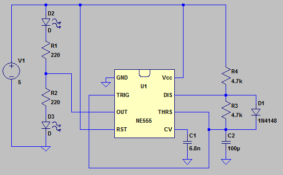

Meine eigentliches Vorhaben ist es, eine IR-Reflexschranke mit 36kHz zu
betreiben. (IR Diode: TSUS520, IR Empfänger: TSOP4836).
Jetzt will ich das mit einem (bzw. eigentlich zwei) NE555 machen, als
Astabile Kippstufe.
Um mit dem NE555 vertraut zu werden, habe ich mal eine Beispielschaltung
aufgebaut, in der ich 2 LEDs blinken lassen. Und habe Berechnung,
LTSpice-Simulation und reale Messung mal verglichen und beobachte, dass
ich ca. 8% Abweichung in der Frequenz habe. Bei 36kHz würden 8% weniger
bedeuten, dass ich nur 33kHz erreichen würde.
Da ich kein Oszilloskop habe, frage ich mich, ob es für meinen
Anwendungsfall überhaupt sinnvoll ist, das mit einem NE555 zu machen. Da
ich gar nicht die 36kHz wirklich messen kann. (Und wenn irgendwas an der
IR-Reflexschrank nicht funktioniert, kann ich nur schwer debuggen).
Was meint ihr?
Folgendes habe ich bei der Beispielschaltung gemacht:
1. Berechnung nach https://normei-weinheim.de/tech/NE555dim_01.htm.
- R1=R2=4.7k; C1=100uF; --> Berechnete Frequenz: 1.54Hz.
2. Simulation in LTSpice
- Dieselben Werte; --> Simulierte Frequenz bei 5V: 1.33Hz. Simulierte
Frequenz bei 7.5V: 1.39Hz.
3. Reale Messung
- Dieselben Werte --> Gemessene Frequenz bei 5V: 1.42Hz. Gemessene
Frequenz bei 7.5V: 1.48Hz.
D.h. wenn ich 1.54Hz vergleiche mit 1.42Hz sind das Abweichungen von 8%.
Wenn ich das mal so übertrage auf 36kHz, dann würde ich nur 33kHz
erreichen.
Würde damit meine IR-Reflexschranke noch funktionieren?
Habt ihr Erfahrungen damit?
Hinweis:
Eigentlich war mein Ziel, zwei NE555 zu nehmen. Eins, das 36kHz Frequenz
macht und eins das mit ca. 1.6kHz überlagert, um 22 IR-Pulse zu bekommen
und 22 Pulse Pause habe.
von Jens G. (jensig)
Glaubst Du wirklich, daß alle Bauteile ohne Toleranz daherkommen? Schon
der NE555 wird mit bis über 20% Variationsbereich bei 15V spezifiziert.
Bei nur 5V sieht es noch deutlich grausamer aus ...

von Michael B. (laberkopp)
Highii H. schrieb:
> und beobachte, dass ich ca. 8% Abweichung in der Frequenz habe.
Kleinkram, ein NE555 hat alleine 10% Toleranz in den
Vergleichsspannungen (ein SE555 hätte 5%) und dein Kondensator
vermutlich 20%.
Wenn du es genau haben willst, und einen genauen Frequenzzähler hast,
kannst du den Widerstand um ein TrimmPoti für +/-10% ergänzen und dann
eben winstellen. Allerdings stören 10% Abweichung die Detektoren nicht
besonders, sie werden unempfindlicher je weiter die Frequenz wegliegt
aber so superpräzise ist ihr interner Oszillator auch nicht.
Wenn du die Frequenz right out of the box genau haben willst (wie es IR
Fernbedienungen machen) solltest du keinen RC Oszillator verwenden,
sondern zumindest einen Keramikresonator oder eben Quarzt. Und um von
den (455kHz, 8MHz) auf 36kHz herunterzuteilen nutzt man am einfachsten
einen uC.

von Rainer W. (rawi)
Jens G. schrieb:
> Dann sollte eigentlich klar sein, daß ... 33kHz auch eher zu vermeiden sind.
So dramatisch ist das nicht. Das Datenblatt eines TSOP4836 zeigt in
Fig.5 die Abhängigkeit der Empfindlichkeit von der Frequenz bezogen auf
die Nominalfrequenz. Die Empfindlichkeit bei 33kHz, d.h. 0.92*f0 liegt
bei 50%. Damit nimmt die Reichweite gerade einmal um 30% ab. Das ist
kein Beinbruch, auch wenn Raum für Optimierung entsteht.

Dafür bräuchtest du kein Oszilloskop. Der NE555 liefert sowieso ein
Rechtecksignal, d.h. ein Logikanalysator zum Preis eines besseren
Kantinenessens würde völlig reichen.
Du könntest die Frequenz natürlich auch anhand der erzielten Reichweite
optimieren.

von Marci W. (marci_w)
Hi Highii,
warum schaltest Du mit OUT sowohl bei High- als auch bei Low eine LED
ein? So kommt aus Deiner Lichtschranke, wenn Du tatsächlich beide Dioden
auf den Empfänger richtest, ein Gleichsignal am Empfänger an, denn eine
der beiden LEDs leuchtet ja immer.

von Roland D. (roland_d284)
Moin,
Die genannte Webseite beschreibt die Schaltung mit der Diode drin,
berücksichtigt in den Formeln aber nicht deren Spannungsfall. Da würde
ich LT-Spice das genauere Ergebnis zutrauen. Die 0,7V an der Diode
machen bei 5V/3=1,667V (der Kondensator geht ja immer zwischen 1/3 und
2/3 Vcc hoch und runter) Spannungshub schon eine Menge aus.
Gruß, Roland

von Peter D. (peda)
Sascha S. schrieb:
> Ich hatte da darauf geschoben, dass erst die Flussspannung der Diode
> überschritten werden muss.
Die Diode hat natürlich eine erheblichen Einfluß, besonders bei kleiner
VCC.
Bei 3V ist der Einfluß groß, bei 18V fast vernachlässigbar.
Auch ist der Entladetransistor an Anschluß 7 alles andere als perfekt.
Der geht schnell in die Sättigung.
Für symmetrisches Signal bevorzugte ich daher die Rückführung von
Anschluß 3 des CMOS-Typs. Da hat man dann quasi den vollen Hub,
unabhängig von der VCC.
