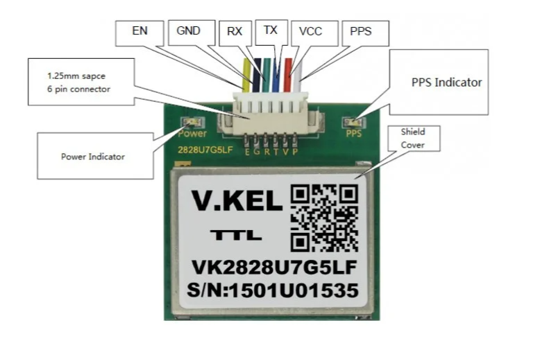

Die Pinbelegung habe ich angehängt, ein ausführliches Datenblatt findet
sich hier:
https://botland.de/gps-module/4596-ubx-g7020-kt-gps-modul-gehause-dfrobot-6959420909087.html

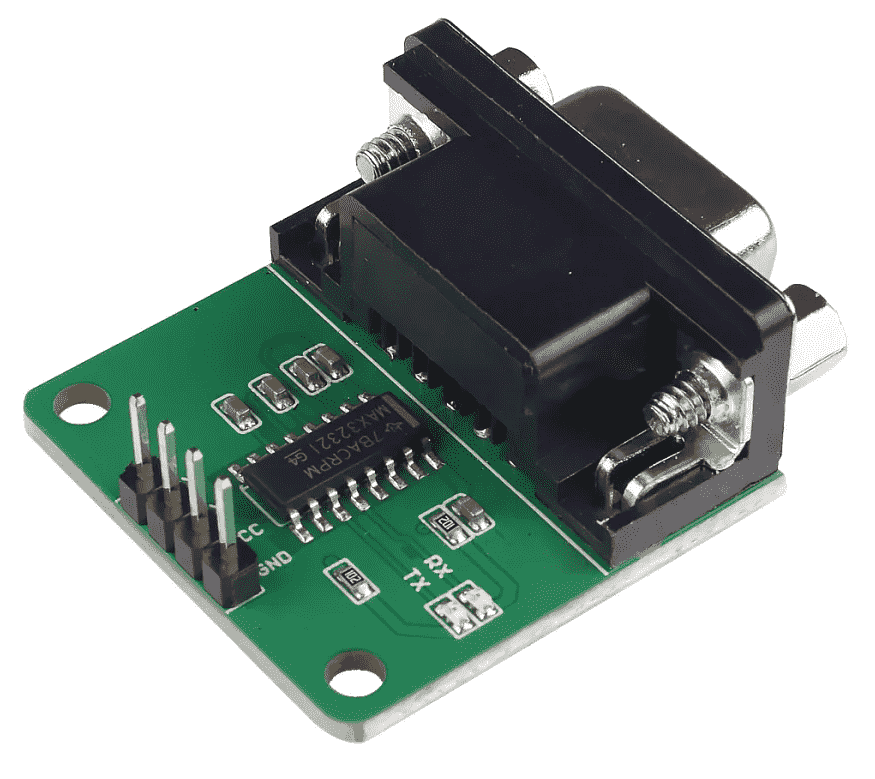

Gar nicht so einfach, so ein GPS-Modul zu bekommen. Hat jemand
Empfehlungen? Bin bisher nur auf asiatische Vertreiber gestoßen:
https://deu.grandado.com/products/beitian-5-0-v-rs-232-ebene-db9-buchse-rs232-gps-empfanger-9600bps-nmea-0183-protokoll-4m-flash-bs-72d-1?variant=UHJvZHVjdFZhcmlhbnQ6NTkzODYxMg
Dieser hätte tatsächlich auch schon den richtigen Stecker, sodass ich
ihn per USB-Adapter an den PC anschließen kann.

Der 6-polige Steckverbinder des Moduls wird mit den vier des USB-Kabels
verbunden:
    Schwarz: GND
    Grün: TXD
    Weiß: RXD
    Rot: VCC
Der PPS Ausgang (pulses per second) wird nicht benutzt, und der ENable
muss mit VCC verbunden sein ("high level means the module works").

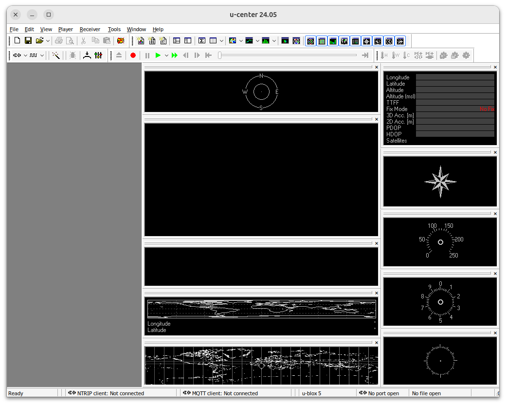

Bei uBlox gibts eine Software namens 'U-Center'. Ich vermute, das der TE
diese meint. Aber er hat sich ja nicht mehr gemeldet.
https://www.u-blox.com/en/product/u-center
Die Software empfehlen sie auch für "kompatible" GPS-Empfänger, das gilt
wohl auch für das Produkt aus Hongkong. Also dann bestell mal das Kabel

Ja genau, die Software meinte ich. Wenn es anwenderfreundliche und
Windows-10 kompatible Alternativlösungen gibt, bin ich für alles offen.

Am GPS-Modul wäre das ein TTL-RS232-Pegelwandler wie auf den beiden
Fotos und am PC ein handelsübliches USB-Seriell-Kabel. Für den
Transponder noch ein selbstgebauter Adapter.
Die Betriebsspannung von 3,3V muss noch irgendwo herkommen, die eine
Platine hat dazu eine kleine USB-Buchse für USB-Steckernetzgeräte.

Mir ist nicht bekannt, das U-Center unter Linux läuft. Das ist ein
reines Windows Programm. Es hilft also überhaupt nix, wenn der Prolific
Mist unter Linux läuft.
Ach Matthias, es ging doch eher um deine völlig irre Pauschalaussage
bzgl. Prolific.
Mit Wine lässt es sich jedenfalls installieren, weiter habe ich es nicht
ausprobiert. Ich hatte mit USB-serial-Chips auch noch keine Probleme.
Ich weiß aber nicht, ob da auch Prolific darunter war.

Habe nun ein TTL/RS-232-Konverter. Was mache ich denn mit den GPS-Pins
PPS und EN? Benötige ich die für die geplanten Anwendungen?
Danke und VG

Ok, also geht VCC und EN beides an den VCC-PIN vom Konverter.

Der hat aber 5V, das ist dem GPS-Modul zu viel. Ich meine da stand 3,6V
max.
Aber das war das originale µblox-Modul. Zu dem aus Taiwan sagt das
Datenblatt:
The main power supply is +3.3V~+5V, and the power consumption is
50mA in one hour
"in one hour" ist Unsinn.

Das GPS-Modul hier, kommt wohl mit bis zu 5V klar.
https://eu.robotshop.com/de/products/gps-modul-ubx-g7020-kt-mit-gehause
Ja für die Verwirrung hat nur der Robotshop gesorgt, weil er das Modul
mit der µblox-Bezeichnung "ubx-g7020-kt" versehen hat.
Der Hersteller nennt es ganz anders und schreibt nur, dass es mit der
µblox-Software kompatibel sei. Kein Wunder, das NMEA-Datenformat ist
seit vielen Jahren Standard für GPS.
