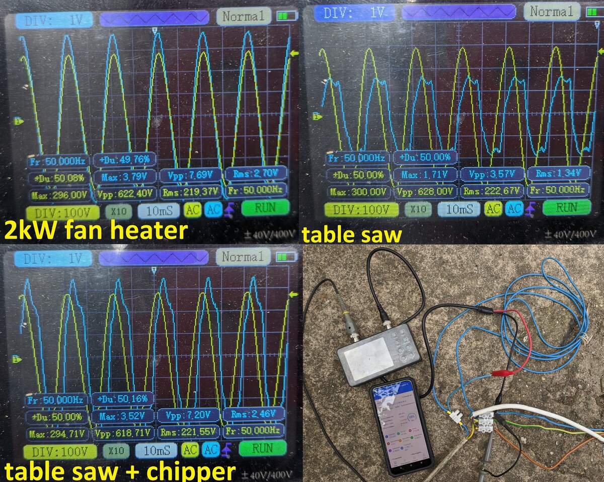

Problem: Mit welcher elektrischen Schaltung (oder Bauteil) kann ich
meinem 4 kW Sunville Netzwechselrichter (mit 1,1 kW PV) dazu bewegen, in
das Inselnetz meines 5 kW Hybrid-Wechselrichters (guter Sinus)
einzuspeisen.
Der Netz-Wechselrichter erkennt das Netz (230V, 50 Hz).
Aber nur mit ohmscher Last (2 kW Heizlüfter) geht er mit
"Impedanzfehler" auf Störung.
Diesmal brauche ich schwere Kreissäge und Hächsler (beides so 2 kW
Kondensatormotoren), damit der Sunville das Inselnetz akzeptiert und
dann lieb bis zu 700 Watt einspeist.
Manchmal reicht auch nur die Tischkreissäge.

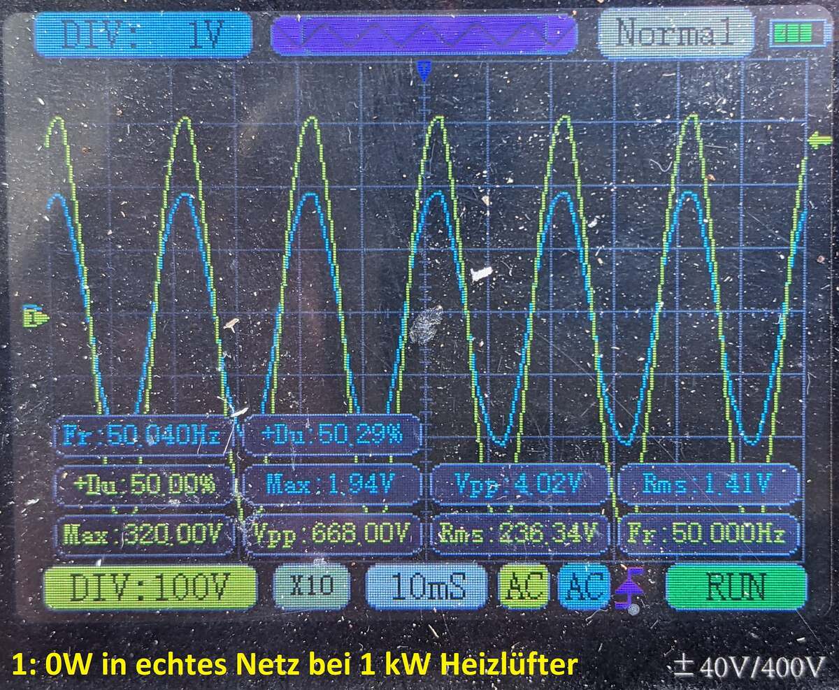

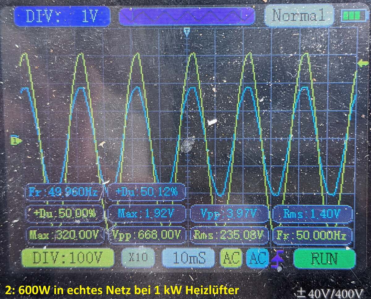

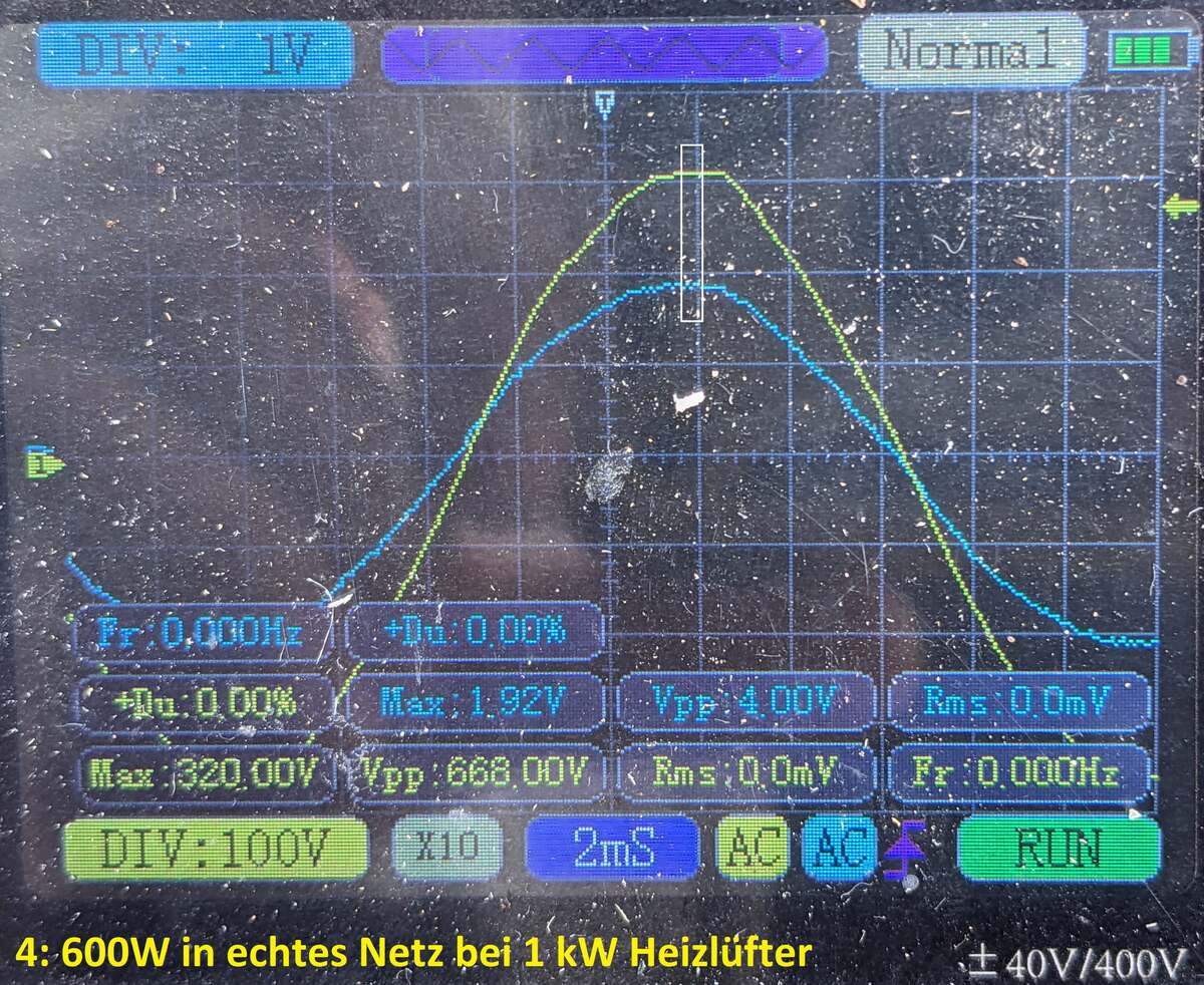

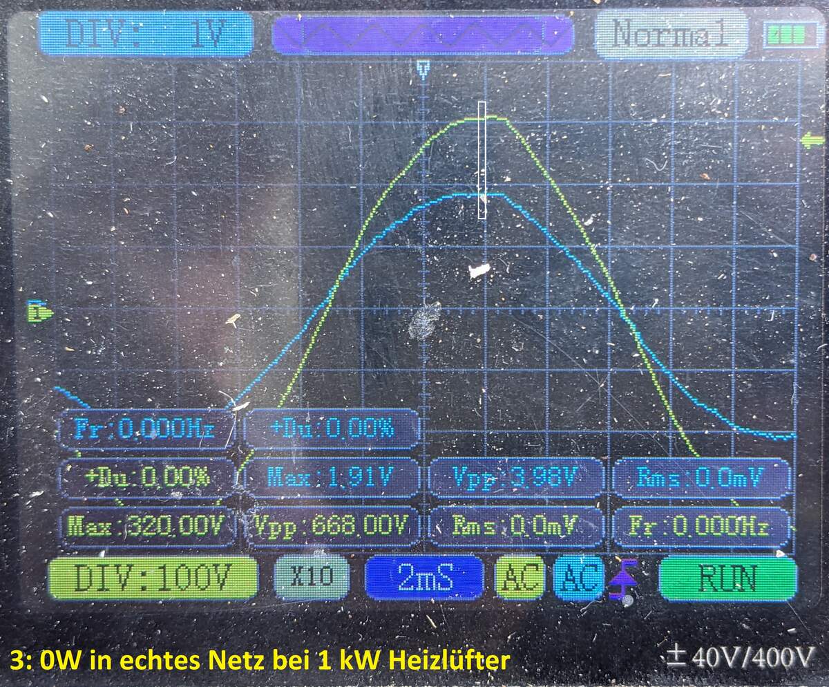

Hab nun mal Strom und Spannung mit meinem 2-ch Oszi gemessen (nur
schlappe 30€ und heute gibt es noch 3€ Rabatt ab 29€:
https://www.aliexpress.com/item/1005006019697163.html). Für Strom
einfach Spannungsabfall über ein paar Meter 1,5mm².
Wie erwartet liegt bei Heizlüfter die Phasenverschiebung zwischen Strom
und Spannung bei 0. Bei den beiden Motoren hingegen bei so 90° (Strom
hinkt Spannung um 90° hinterher ?)
Und echte Netzwechselrichter speißen über voreilende Phase ein, nicht
wie die Balkonwechselrichter die wohl nur über größere Amplitude Energie
ins Netz drücken.
Hier also das Problem:
Klar muss die Last in meiner Insel immer größer als die
Einspeiseleistung sein. Aber wie modifiziere ich die Stromphase bei 1 kW
Heizleister so, dass sie wie die der Kondensatormotoren aussieht ?

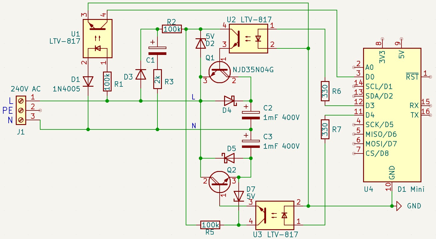

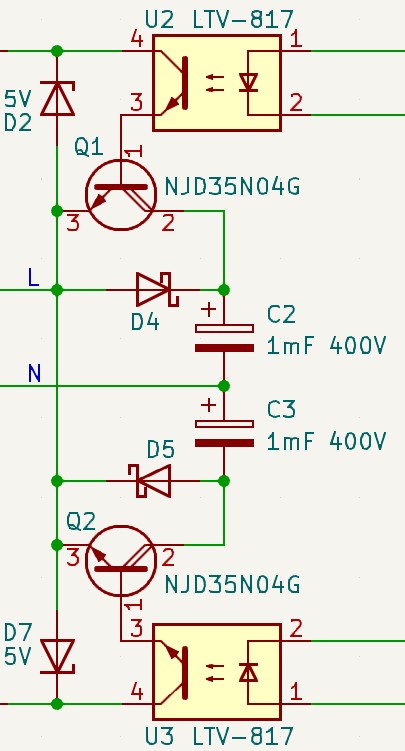

3. Mit zweimal (1 mF DC Kondensator + Diode + Darlington) die positive
und negative Halbwelle getrennt puffern:
https://www.aliexpress.com/item/1005002270767763.html +
https://www.lcsc.com/datasheet/lcsc_datasheet_2210202030_onsemi-NJVNJD35N04G_C897512.pdf

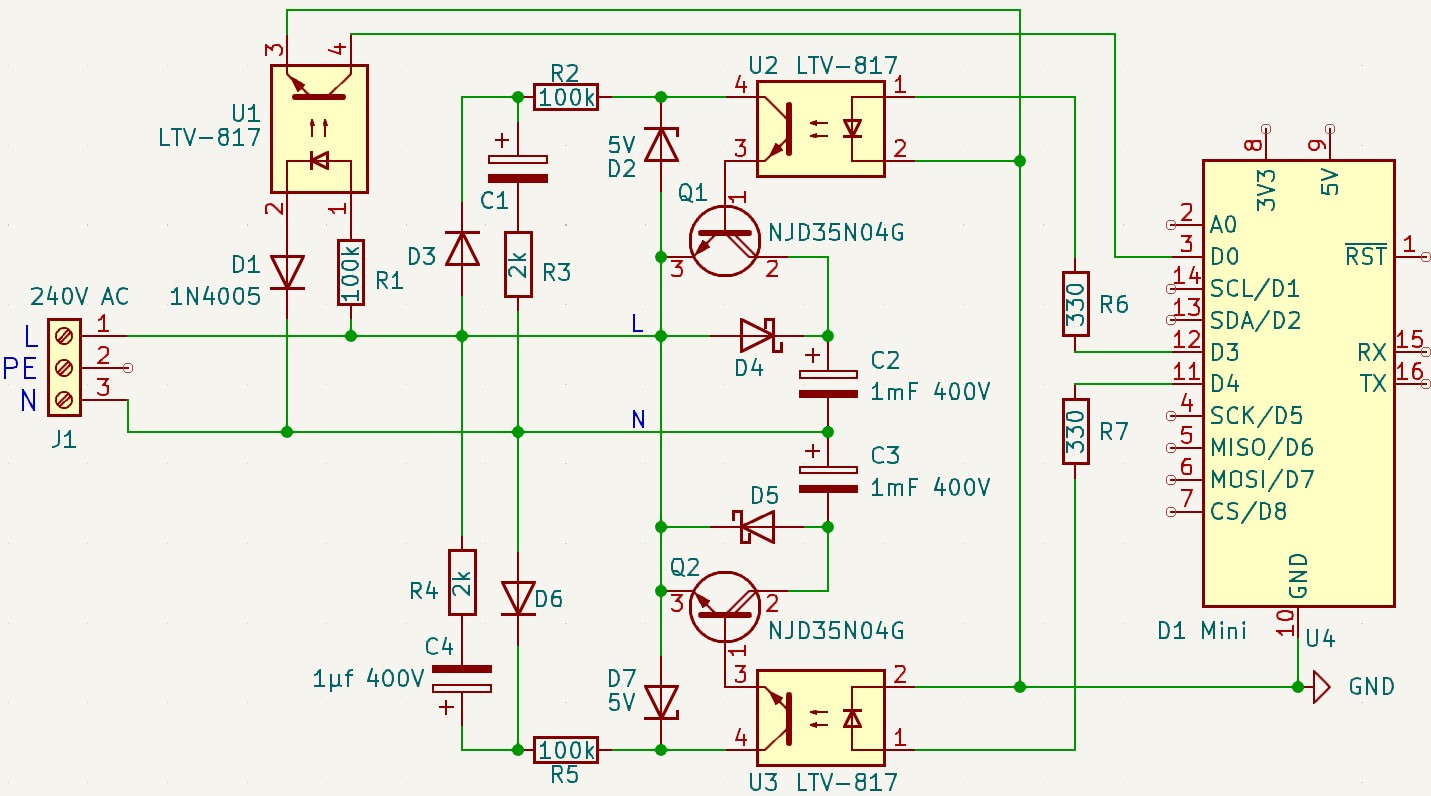

Hab für Euch Schaltplan entworfen, so gut ICH das halt kann. Im Grunde
sind die Darlingtons nur dazu da zu verhindern, dass die zwei
Kondensatoren nicht verpolt geladen werden. Aber der ESP könnte sie auch
pwm laden/entladen. Dann bräuchte es aber noch Spule ?
Den dritten Optokoppler nutze ich um Frequenz und Phasenlage zu
bestimmen. Wobei analoger Wert zwischen 0 und 3.3V für -300V bis +300V
hübscher wär.
Und dann natürlich noch SSR (solid state relais) um vom ESP genügen
Heizlast zuzuschalten damit der Netzwechselrichter nicht auf Störung
geht: https://www.aliexpress.com/item/1005005758627531.html
> sind die ....
sind dies deine Hirngespinste, vllt. mal ein schattiges u. ruhiges
Plätzchen aufsuchen oder mal Urlaub machen?
Du hast doch von Physik absolut keinen Plan, und von E-Technik erst
recht nicht.
Einen Elko am Netz mit U~ betreiben ohne vorherige Gleichrichtung und
dann noch mit einem Transmann voll ggn. L leitend schalten.
Dir hat doch jemand zu viel Sonne aufs Hirn gebrannt?
Wie kann man sowas eigentlich noch hier im fachlichen Forenbereich
stehen lassen? Das ist ja schon wieder total allgemeingefährlich?

Ich hab jetzt mal 80+25 microFarad und diese 100 mH (2x um parallel
Strom zu verdoppeln) aus China geoordert. Das müsste 49,12 Hz
Schwingkreis ergeben. Mit der Idee, dass er die 50 Hz Phase "bremst".

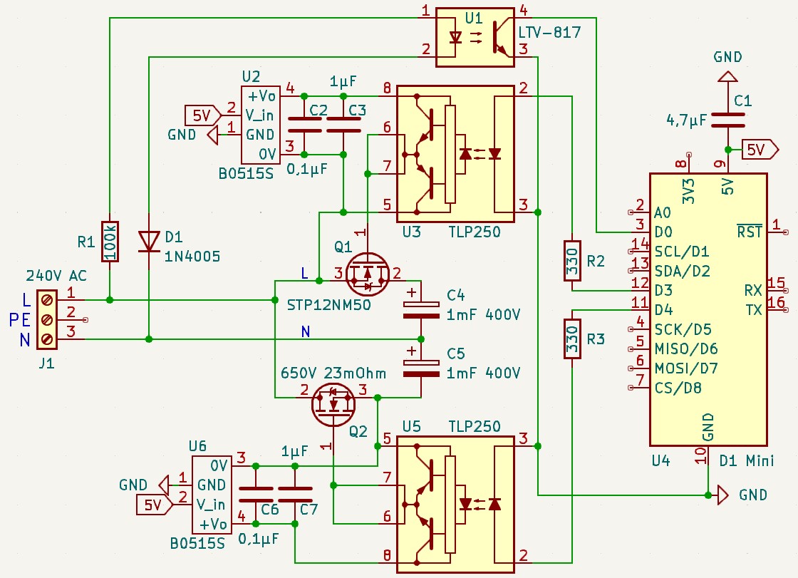

Und hab meinen Schaltplan vereinfacht. Die beiden Gleichrichter Schottky
Dioden sind nun die Reverse-Dioden von zwei 23 mOhm 650V n-Ch Mosfets
https://www.lcsc.com/datasheet/lcsc_datasheet_2308251140_VBsemi-Elec-STP12NM50-VB_C7524940.pdf
, die mit TLP250 geschaltet werden, welche die +15V von zwei 1W DCDC
Konvertern bekommen.
Dann kann ich die zwei 1 mF Kondensatoren nicht nur über 23 mOhm
entladen, sondern auch aufladen (anstatt über die Reverse-Dioden).

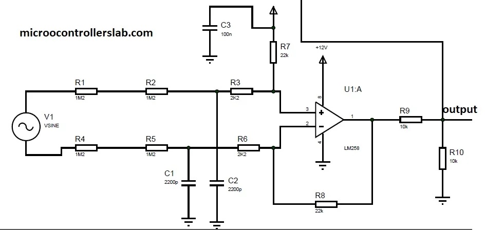

Würde wohl statt digitalem Input für die AC Phase/Frequenz gerne die
+-325V mit so 5+ kHz samplen, aber wenn möglich auch optisch isoliert.
Könnte ich dazu gar das analoge ansprechverhalten von einem Optokoppler
nutzen ?
Hab auf die Schnelle nur nicht-getrennte Methode gefunden:
https://microcontrollerslab.com/ac-voltage-measurement-arduino/

Du musst dafür Energie aufnehmen können. Viel Energie. Diese mickrigen
Kondensatoren in deiner trickreichen Schaltung sind 1. ein feuchter Witz
gegen die Energie, die du in ein rotierendes Sägeblatt stecken kannst
und 2. verschieben sie (auch noch so trickreich angesteuert) letzlich
die Phase in die falsche Richtung.

von Das R. (Firma: Verliererland) (verlierer)
> hilft dir dein Heizlüfter rein garnichts.
Das ist ja wohl nichts Neues.
> Was helfen würde, wäre ein Wechselrichter der sehr sehr schnell auf
diesen Lastwechsel
Ich hab doch gerade argumentiert, dass ein Lastwechsel nicht kritisch
ist, sondern eher der Wechsel der Phasenverschiebung.
> Deshalb: Nachmessen.
Das bräuchte ich halt genauer.
Zum Verständnis: Ich habe einen Insel-Wechselrichter (5 kW Hybrid) und
einen Netz-Wechselrichter (4 kW Sunville). Also Insel-WR und Netz-WR.
Beide stellen Einspeise-Leistung zur Verfügung. Und die Säge ober der
Heizlüfter ziehen Last-Leistung.
Wenn ich die Induktive Last (Kreissäge) ausschalte, geht der Netz-WR auf
Fehler, obwohl die Ohmsche Last (Heizlüfter) die Lade-Leistung weiter
aufnehmen würde.
Ohne die Säge verschwindet halt die Phasenverschiebung zwischen Strom
und Spannung.
Ich denke dass provuziert den vom Sunville so genannten
"Impedanzfehler".
Was soll ich da noch messen ?

von Fritz G. (fritz65)
Mal eine Frage zur Schaltung: Ist D5 nicht falsch herum gepolt?
> Dem fehlt die nötige Funktionalität..
na klar, ich denke auch, der 5 kW Hybrid billigst aus China macht
einfach nur seine 50 Hz und hält die Amplitude bei 220-230 Volt.
Der Netz-WR setzt seine Energie in der Phase immer kurz davor, so daß
der Insel-WR weniger Leisung ins Inselnetz gibt sobald der Netz-WR mit
einspeist.
Wenn ich abrupt den 2 kW Heizlüfter wegschalte, stört dass den Netz-WR
nicht. Schalte ich aber die Kreissäge abrupt aus, dann geht er auf
"Impedanzfehler".
Darum denke ich nicht, dass es an der "Energiespeicherfähgikeit" der
Kreissäge liegt, weil die ja davor konstant gelaufen ist.
Alo wenn doch dann wird höchstens immer die Energie von einer Halbwelle
um so 5 ms verschoben. Sprich diese 90° Phasenverschiebung die ich
gemessen hab.
Das soll halt nicht mechanisch, sondern elkektronisch bewerkstelligt
werden.
So ein "Gyrator" scheint auch genau dafür gemacht. Allerdings wohl meist
nur bei Signalübertragung und nicht für ein paar kW. Aber vom Prinzip
her könnte es das sein was ich brauche.
Das war mein erster Entwurf..
Nein, D5 und C3 sind für die Pufferung der negativen Halbwelle
zuständig.
Also wenn die Spannung an L unter der von N liegt. Dann wird C3 über D5
auf -325 Volt geladen.
Allerdings ist Q2 verkehrt herum, über ihn soll C3 seine Energie wieder
abgeben wenn die negative Halbwelle ihr Minimum überschritten hat. Und
dann ist auch die Bereitstellung des Basis-Strom mittels C4
falsch/unntöig.
Mein neuster Entwurf mit Mosfets ist einfacher..
Aber wie schon von Lothar M. gesagt, schiebe ich damit bestenfalls die
Phase in die falsche Richtung. Das war ja auch einfach nur erste Idee,
wie die Phase vielleicht verschieben könnte.
Ich denke, der Netz-WR gibt seine Energie ab wenn die Amplitude ansteigt
(also der Phase des Insel-WR voreilend), also sauge ich diese Energie
für 5 ms auf und spucke sie wieder aus wenn die Amplitude abnimmt.
Im Anhang neue Version von der Schaltung mit Darlingtons, die vielleicht
funktioniert.
Ich bevorzuge aber eh die zweite Version mit Mosfets.
von H. H. (hhinz)
Bitte ein Video von der Explosion abliefern.
Ich hab den 4kW Sunville jetzt doch mal kurz zum Testzweck ans echte
Netz gehängt.
Erst zeigt das Ding Netzfehler an, obwohl er auf Knopfdruck 243 Volt und
50Hz angibt.
Nach einer Wolke fängt er aber den 60 Sekunden Countdown an und geht
dann wie gewünscht in den Normalbetrieb und speist so 600 Watt mit den
1,2 kW gebrauchten Trinas ein.
Und natürlich braucht er dazu keine laufende Kreissäge.
Ich hab aber 1 kW Heizlüfter zugeschaltet um die Phasenverschiebung
zwischen Strom und Spannung zu sehen.
Und ja mit ein wenig guten Willen eilt die Spannung dem Strom ein wenig
mehr voraus wenn die 600 Watt eingespeist werden. Also das Verständnis
dass über voreilende Phase eingespeist wird.

und Kreissäge+Hächsler.
von Stephan (stephan_h623)
Das R. schrieb:
> Ich denke nicht, dass ich die Trägheit einer rotierenden Masse brauche.
> Denn bei konstant laufender Kreissäge und konstanter Einspeisung
> schaltet der Netz-Wechselrichter sofort mit "Impedanzfehler" ab, wenn
> ich die Kreissäge ausschalte, auch wenn wegen Heizlüfter der gesamte
> Einspeisestrom abgenommen werden könnte.
Naja. Der Heizlüfter hat bei 230V ca. 9A Stromaufnahme. Innenwiderstand
ca. 25 Ohm.
Die Kreissäge hat im Leerlauf bei 230V vielleicht nur 4A Stromaufnahme.
Wären > 50 Ohm. Allerdings nur bei konstanter Drehzahl (und Spannung).
Bei Spannungsänderungen reagiert sie mit einem viel höheren Strom.
Ähnlich wie beim Anlauf. Und wenn die Spannung abfällt wirkt sie
generatorisch, liefert also Strom.
Anlaufleistung würde ich so 7-12kW für die Kreissäge annehmen. Das ist
auch die relevante Leistungsaufnahme für den Impedanztest.
Das wären dann deutlich bessere 4-7 Ohm Impedanz deines Netzes.
Die Phasenlage dürfte dem Einspeise-WR einigermaßen egal sein. Die
Blindleistung muss im wesentlichen der Insel-WR liefern. Der
Einspeise-WR sieht davon im stationären Betrieb kaum etwas.
Beim Schalten wird aber evtl. Spannung und/oder Phasenlage spürbar
springen. Das wird dem Einspeise-WR vmtl. nicht gefallen.
Wie der genau das Netz überwacht wird man kaum rausfinden können.
Mindestens muss er aber den Spannungs- und Frequenzbereich überwachen.
Und eben einen Inselbetrieb über die Impedanzmessung erkennen.
Im Prinzip darf er dabei von max. 2.5 Ohm ausgehen. Mehr wäre nämlich
bei einer B16-Absicherung für die Leitung nicht mehr zulässig (und bei
4kW darf man von mindestens B16 ausgehen). Praktisch ist er vielleicht
nicht ganz so kritisch.
Egal, ob der die Impedanz über kurz zugeschalteten
Lastwiderstand/Kondensator, kurz veränderte Einspeiseleistung oder
Die Spannung ist in deinem Netz überall relativ gleich und synchron.
Der Strom kann auf jeder Leitung unterschiedlich sein.
Wenn du die Phasenverschiebung des Stroms zum Heizlüfter misst, sagt das
nix darüber aus, welcher Strom in welcher Phasenlage von deinem
Solarwechselrichter oder aus deinem Inselwechselrichter kommt.
Du müsstest einen Shunt oder sinnvollerweise einen Messwandler in die
Leitung vom WR einschleifen und da messen. Der Strom vom Heizlüfter ist
zu 99,9% durch den Verlauf der Spannung am Heizlüfter definiert. Da ist
gar nichts zu messen.
Ah danke @stephan_h623, Du bist der Erste der auf die Problemstellung
hier eingeht (elektrische Schaltung statt rotierende Masse).
Ja, mein Shunt sind so 4 m 1,5mm² Kupfer (siehe Foto vom ersteh Post)
und die hängen vor dem Heizlüfter/Kreissäge/Hächsler. Ich mache also
keinen Unterschied ob der Strom vom Insel-WR oder Netz-WR kommt.
Ich könnte zweimal testen, einmal den shunt am Netz-WR und einmal am
Insel-WR.
Die Kreissäge zieht nur so 400 Watt im Leerlauf. Muss also noch
zusätzlichen Verbraucher zuschalten (zB. den 1000 Watt Heizlüfter), um
sicher die 600 Watt bei Sonnenschein zu verbrauchen.
Sehe aber gerade nicht was das bringen sollte.
Ich könnte mit zwei solchen Shunts den Strom vom Insel-WR und Netz-WR in
dem 2ch Oscilloscope darstellen. Aber da der Strom doch nur von der
einen Kreissäge in der Phase verschoben wird, werde ich da keinen
Unterschied sehen ?

> Jetzt kann man natürlich einen "Regler" bauen, der die "Netzspannung"  deutlich
schneller (im µs-Bereich) ausregelt. Das muss allerdings perfekt synchron zur
Frequenz und "Soll-Phasenlage" des Insel-WR laufen.
> Wenn der wegdriftet wird ggf. die gesamte Leistung als Blindleistung durch den
"Regler" geschaufelt.
>Die laufende Synchronisation wird aber ziemlich schwer. Vor allem so, dass der
Einspeise-WR das nicht als Impedanzfehler wertet. Außerdem braucht der Regler auch
wieder eine Netzüberwachung ;)
Danke! Darum geht es in diesen Threads.
Und genau dieses Leistung umschaufeln hab ich ja mit mit meinem
Schaltplan mal angedacht. Also der Netz-WR addiert in seinem
Impedanztest die Spannung vor (oder nach) der Welle vom Insel-WR, und
die Spannung muss der "Regler" absaugen und passend zum Insel-WR wieder
entladen.
Das Wegdriften sollte doch leicht zu messen sein wenn dauerhaft "die

von Hans W. (Firma: Wilhelm.Consulting) (hans-)
> Warum das mit meinem dummen 5 kW Hybrid-Wechselrichter (Insel-WR) und
> 1-3 kW Heizlüfter nicht auch funktioniert ist mir immer noch nicht klar.
> Da könnte der Netz-WR ja auch seine Energie leicht vor die Welle vom
> Insel-WR setzten.
Vergiss deinen Glauben wie eine Einspeisung funktioniert!
Das sind gesteuerte, getakteten Stromquellen. Insel-WR sind dagegen
Spannungsquellen.
Im aller einfachsten Fall wird auf die Spannung synchronisiert und dann
ein Sinus eingeprägt. Das war so 2000-2010 üblich.
Jetzt laufen üblicherweise Modelle, die eine
Vektorstromregelungerlauben. Vereinfacht tut der Einspeise-WR so als
wäre er ein Synchrongenerator. Hauptunterschied ist, dass man so im
Grunde dem Regler sagt, welche Wirk- und Blindleistung ins Netz soll und
dann die entsprechenden Phasenlage und Amplituden rauskommen. Frequenz
kommt normal von einer PLL oder FLL.
Wenn du auf einen ohmsche Verbraucher Einspeisen lässt wirst du keine
Phasenverschiebung sehen! Das wäre nur der Fall wenn du cosPhi am
einspeise-WR nicht auf 1 hast!
Anti-Islanding,... Test werden für gewöhnlich über die Modulation der
Blindleistung gemacht... Wobei es da viele Konzepte gibt, die
unterschiedlich gut mit den Vorgaben der Netzbetreiber harmonieren. Die
CosPhi Genauigkeit erlaubt z.B nicht wirklich viel Variation. Genauso
wie Netzharmonische einzuprägen, Wirkleistungsvariation,... Da sind die
Vorgaben schon Recht eng.
Deine Schaltung kann so nicht funktionieren! Du müsstest die a.c. Seite
eines relativ großen (3-10 fache vom erwarteten Lastsprung) einspeise-WR
nachbauen (4-Quadranten Brücke!) und an einen einen riesigen
Zwischenkreis (wir reden hier von mF bei Scheitel Spannung+50..100V;
damit du eine Chance hast, würde ich mal sagen starte Mal mit 100mF)
hängen und Schwankungen in der Spannungsform ausregeln lassen
(Simulation von Schwungmasse). Sowas ähnliches findet man z.B. bei
aktiven Oberwellenfiltern.
Aber auch bei sowas wäre ich mir nicht sicher, ob das wirklich
funktioniert... Die oben genannte P(f)-Regelung wird nicht ohne Grund
genutzt... Die sollte eigentlich jeder Einspeise-WR können (wird von den
Netzbetreibern gefordert).
Bei den Insel-WR ist das dagegen nicht überall implementiert.
> Unterschied sehen ?
Natürlich. Die Stromverläufe und Phase werden ziemlich unterschiedlich
sein. Bei einem ordentlichen Sinus der Spannung misst du in der
Zuleitung der Kreissäge oder vom Heizlüfter gar nichts relevantes, nur
die (konstanten) Charakteristik des Geräts und der Qualität deines
Messaufbaus.
