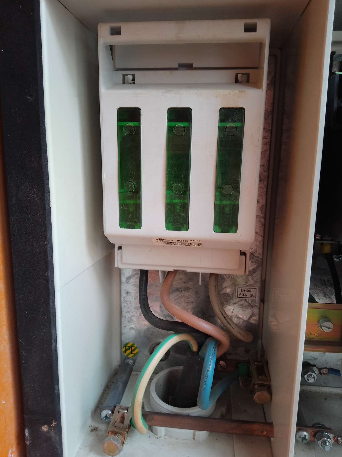

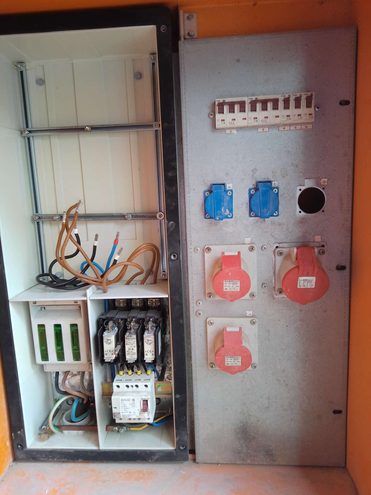

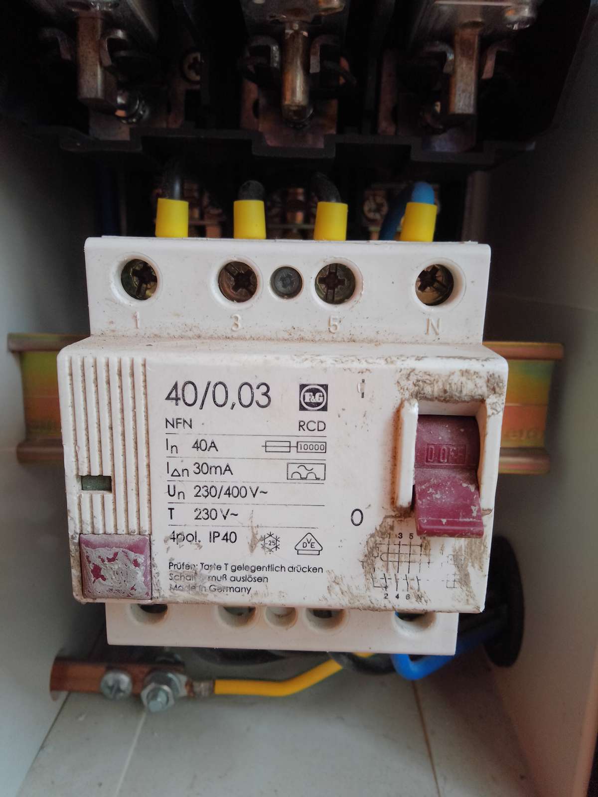

ich habe einen Baustromkasten erworben und wüsste gerne, was alles
erneuert werden muss, sodass dieser wieder eingesetzt werden darf.
Bekannt ist mir, dass der Fi getauscht werden muss, gegen einen Fi Typ
B.
Im Anhang findet ihr Fotos. Ich würde mich freuen, wenn Ihr mir sagen
könnt, welche Komponenten getauscht werden müssen.
Grüße
von Frank O. (frank_o)
- RCD Typ B

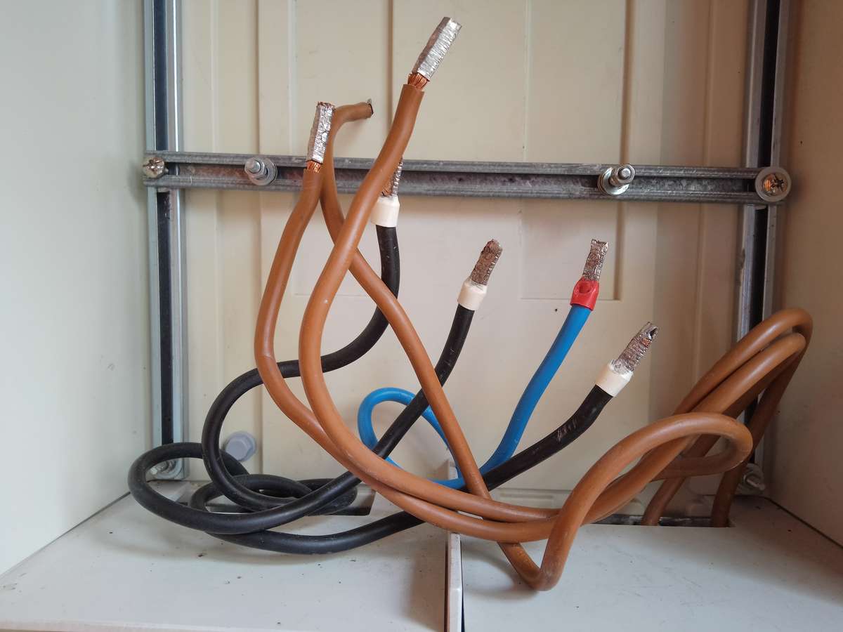

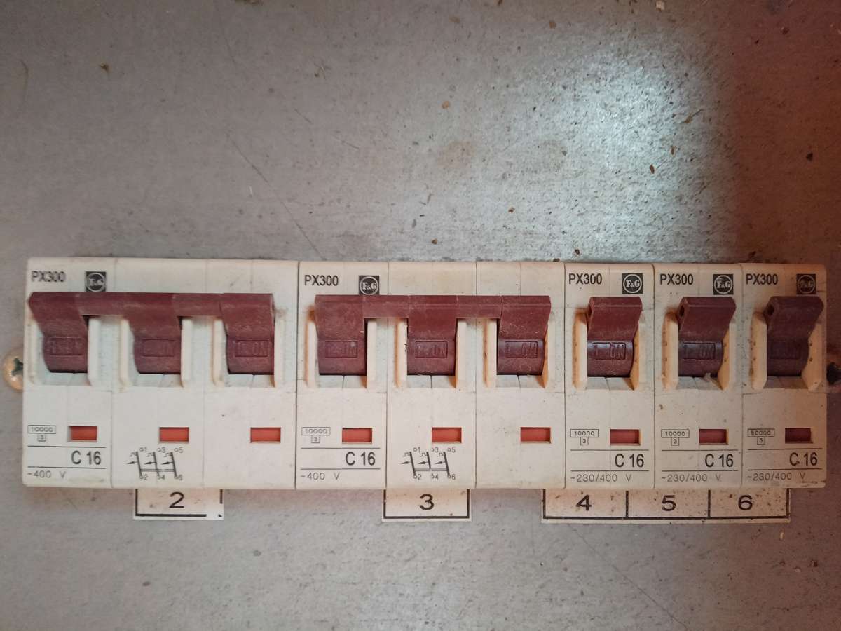

- Die Automaten könnten sicherlich mal getauscht werden
- Die Leitungen zum Zähler könnten mal neue Aderendhülsen vertragen
- Die fehlende Schuko-Dose ersetzen
Den laienbedienbaren, abschließbaren Hauptschalter scheinst du schon zu
haben, das ist gut
Ansonsten halt alle Anschlüsse prüfen, die Schutzleiter durchmessen,...

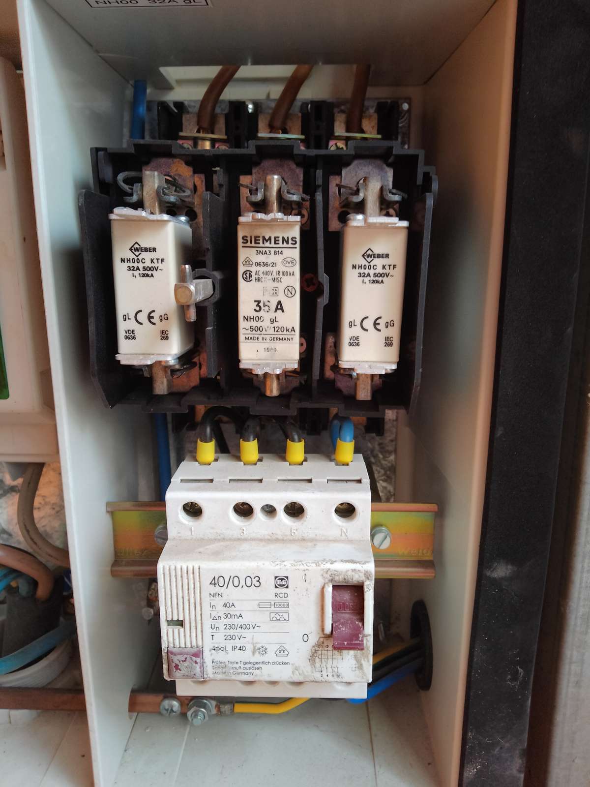

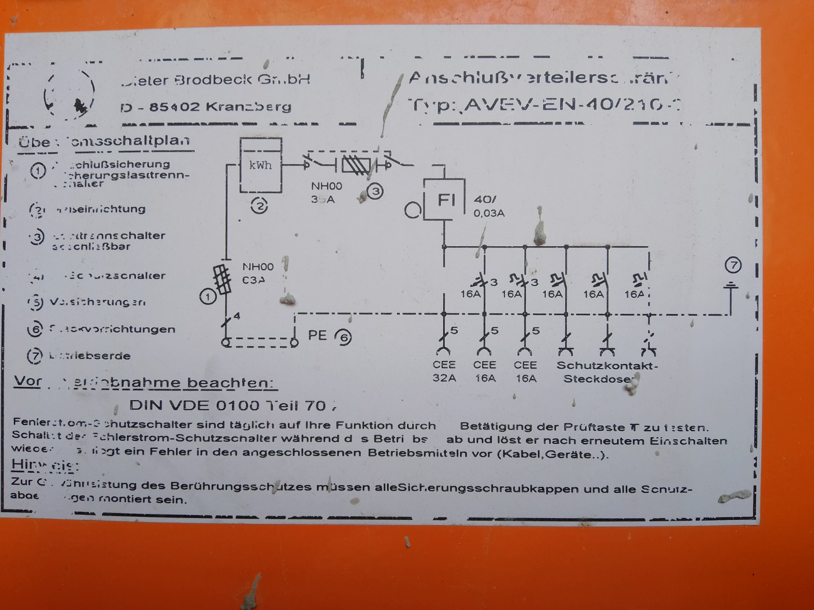

von Heinrich K. (minrich)
3 Stück gleichstarke NH-Sicherungen einsetzen, Istzustand: 32 und 35A.
Trennmechanismus fehlt (gleichzeitige Betätigung), oder
Abdeckung fehlt!
Fehlende Steckdose: Verkabelung entfernen oder Steckdose erneuern.
PE darf keine mechanische Halterung sein (die Gewindebolzenstange, die
die Kupferschiene trägt). Der Gewindebolzen stellt anscheinend
PE-Verbindung zur Grundplatte her.
Rechts von der Kupferschiene abgehender PE-Draht wirkt zu dünn.

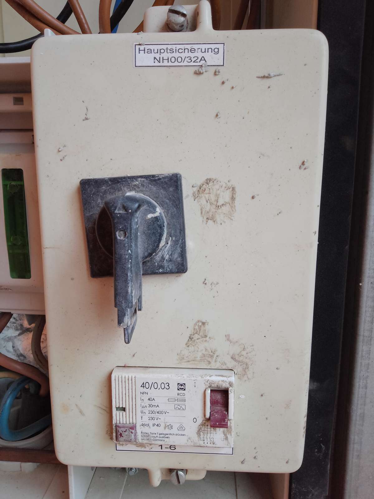

von Christian S. (vivus)
Der Schalter trennt doch alle drei gleichzeitig? Oder was meinst du?
Abb.: 4_1_Drehschalter_Abdeckung.jpg
> Abdeckung fehlt!
Die sind alle da.
Werde ich tun.
Richtig wäre ein entsprechend dimensioniertes Kabel, das die PE Schiene
und die Grundplatte verbindet?
Werde ich mir mal anschauen. Danke.

von Sven L. (sven_rvbg)
Naja beim Hauptschalter 50A NH00 rein und für die 32A CEE Dose ein 3
Poliger C-Automat, sodass bei Auslöung einer Phase, die anderen folgen.

von Markus E. (markus_e176)
50A NH vor den 40A-FI?
Bzw. wenn das ernst gemeint war, dann den FI gegen 63A-Typen tauschen...

Würde vom Sinn her auch sagen, dass wenn dann sowas:
35A NH00 => 40A Fi => 3 Poliger C-Automat => 32A CEE

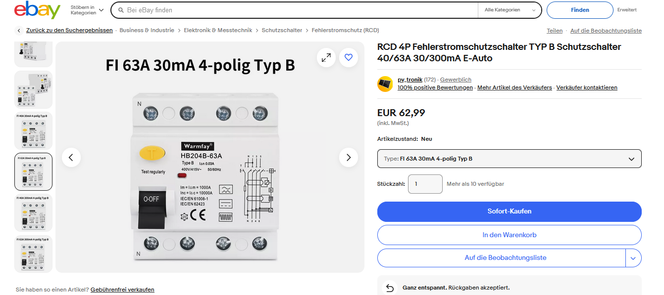

Wobei der 63A RCD auch nicht so übermäßig teurer ist, das man statt 40A
auch 63A nehmen kann wenn man eh erneuert.
Kann natürlich sein das Du bereits Material vorhanden hast, dann passt
es wie von Dir oben beschrieben.
Da stimme ich dir zu. Habe noch nichts gekauft.
Das teuerste wird sein, das es Typ B seiin muss.

CEE sollte man, wenn möglich ja so absichern, das beim Auslösen einer
Phase, die anderen mit abgeschaltet werden

In diesem besonderen Fall scheinen die NH Sicherungen im Hauptschalter
sehr wohl laienbedienbar zu sein. Zumindest werden sie nach Schaltplan
allpolig/beidseitig abgeschaltet was die Gefahren drastisch verringert.

Ich habe zwar noch nie einen Hauptschalter gesehen der die NH beidseitig
abschaltet aber so ist nunmal das Schaltbild. Damit wäre der NH Teil
nach dem Zähler völlig spannungsfrei, sogar gegen Rückspeisung.

Schuko-Einphasen Steckdosen über einen zweiten RCD, dann steht man nicht
sofort im Dunklen (wenn mal ein Fehlerfall auftritt).
Das Material kostet nun wirklich nicht die Welt, wenn man a bisserl
schaut ist man mit 200...400 € dabei,
Arbeitszeit rechnet der TE unter Hobby --
und wenn sein _Kasten gleich beim ersten Anlauf als OK abgenommen wird,
hat sich das doch mehr als erfolgreich gezeigt.
Und vor allem ist das Gesamtwek dann "safe" auf dem aktuellen Stand ,was
sich später auf der Baustelle voll bezahlt macht.

Nur ein Hinweis auf eine Diskussion, die ich mal losgetreten habe:
Beitrag "Qualität von No-Name-RCDs?"
von Thomas R. (thomasr)
Andrew T. schrieb:
> ..nun wird bestimmt gleich gesagt, das es für den Preis nie gut sein
> kann .-)
Interessant, danke für den Link. Bei dem Preis kann man sich sogar mal
einen zum Testen kommen lassen.
Vermutlich aber (wie so oft bei No-Name/Billiggeräten) keine Auslösung
ohne Spannungsversorgung im "A" Teil (für die "B" Elektronik zwingend
erforderlich). Deshalb vermutlich kein VDE Zeichen.
Sebastian R. schrieb:
>> kann .-)
Was ist eigentlich aus den geplanten Tests geworden? Würde mich ehrlich
interessieren. Hatte ja damals auch meinen Senf zugefügt.
> interessieren.
Ich hatte ja dann meinen ABB-RCD und hab tatsächlich nie das Geld in
einen China-RCD investiert. Dementsprechend haben die Tests leider nie
stattgefunden

ahja und versuche, die Zu- und Abgehenden Leitungen gut zu panzern. Bei
einem Arbeitskollegen haben sie rüde mit der Axt die Zuleitung getrennt
und alle zugänglichen Kabel geklaut.
Le X. schrieb:
> Das Stichwort ist hier "Dauerlast".
> Die VNB schreiben in der Regel vor dass bei Vorhandensein von
> "Dauerlastverbrauchern" und einem 50A SLS die Zählerverkabelung in 16mm²
> vorzunehmen ist.
> Darunter fallen bspw. PV, Wallboxen, evtl. auch Wärmepumpen.
Richtig.
Und darum meinte ich da man beim Baustromverteiler ggf. auch einen
Aussetzbetrieb annehmen kann. 50A als Vorsicherung passen dafür aber
dann halt besser zum C32A LSS.
Aber i.d.R hat man beim Baustromverteiler immer ein Problem, was die
Selektivität der NH-Sicherungen angeht. Hausanschluss. 63A, Vorzähler
63A, Nach Zähler 50A
Nun hängt es vom Netzbetreiber ab, wie er die BV anschließt, manche
Klemmen den dirakt auf's Netzkabel, andere setzen einen HAK.
Oft sind zudem NH-Sicherungen billiger, als Trennmesser.
Ich würde halt immer versuchen sicher zu stellen, das es nach
Möglichkeit nicht die NH schmeißt.
