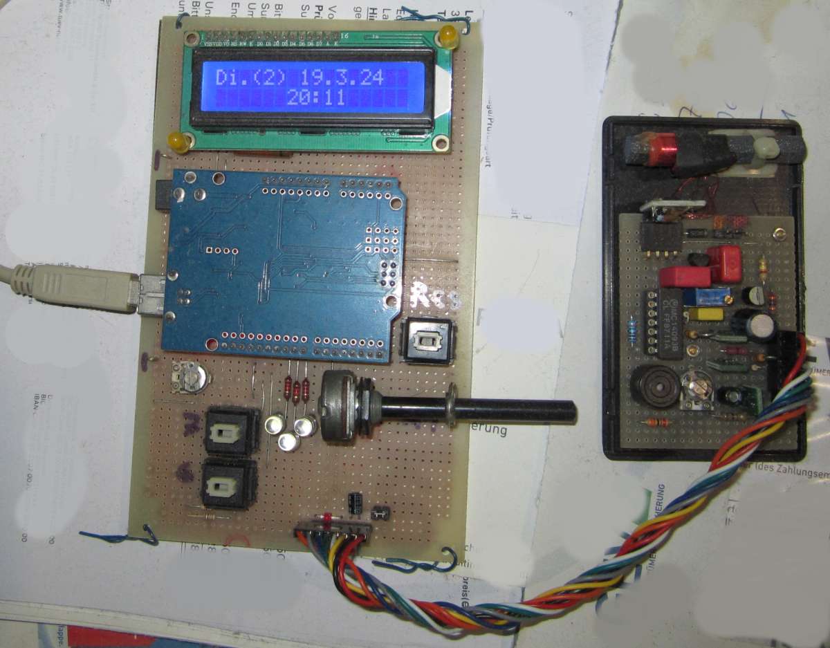

ich kenne eure Seite schon seit Jahrzehnten und bin immer klar gekommen.
Aber jetzt drehe ich mich im Kreis und brauche einen kleinen Anstoß.
Ich habe ein altes Conrad Funkuhrmodul an einen Arduino nano
angeschlossen, das kann am Ausgang 15 uA liefern, daher noch eine
Emitterschaltung hinterher und das Signal ist bilderbuchmäßig. Gemessen
mit einem Oszilloskop. Vom Arduino kommt 3,3V und Masse zum DCF Modul,
zurück kommt das Signal.
Das Programm habe ich mit der Arduino IDE geschrieben in C.
Ich verwende zu debugging Zwecken Serial.print (); Auch kein Problem.
Wenn ich aber den seriellen Monitor der IDE öffne geht das Signal auf
low und bleibt da. Gemessen mit dem Oszilloskop. Das Signal ist weg.
Schalte ich den seriellen Monitor ab ist das Signal sofort wieder da.
CuteCom (ein linux Serieller Monitor) connect: Signal weg, disconnect
wieder da.
Die Versorgungsspannung zeigt keine Reaktion auf Monitor an/aus.
Ziehe ich die Signalleitung zum Arduino ab, bleibt es beim Signal
weg/da. Ich meine es kommt dann nur noch die Versorgungsspannung zum
DCF77 Modul und die bleibt gut.
Also Versorgung mit einem USB Netzteil. Nun bleibt das Signal intakt
wenn ich den Monitor an/aus schalte. Gut die IDE meckert weil es den
Port nicht mehr gibt. Es besteht dann auch keine Verbindung mehr zum PC.
Es könnte ja irgendwie das USB Funkstörungen aussenden.
Also einen anderen Nano programmiert, in der Nähe des DCF Moduls
platziert und Monitor an. Das Signal bleibt intakt.
Die Funkstörungen vom USB zum DCF wären aber wieder da.
Ich habe keine Idee mehr.
Hat jemand eine Idee was da los ist?

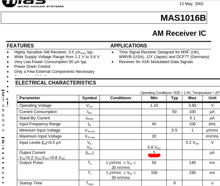

Daran möchte ich erst mal zweifeln. Entweder Fehler im Datenblatt
oder Fehlmessung vor Ort.

von Andras H. (kyrk)
Es sind störungen. Du musst den DCF77 Modul eine saubere ungestörte
Spannungsversorgung bauen. Der uC daneben macht vermutlich zu viele
Störungen  abstrahlen oder leiten.
1. Störquelle finden und abschalten
2. Wenn Punk 1 nicht geht, dann gegen Störungen schirmen oder filtern.
Separate Spannungsversorgung gut durchgefiltert!
P.S.: Bei mir waren da WS RGB LEDs die gestört haben. Sobald ich mit den
Kommuniziert habe .....

von H. H. (hhinz)
Wastl schrieb:
Beitrag "Re: Datenblatt zu alten DCF77-Modul von Conrad"
Eine Emitterschaltung invertiert übrigens das Signal vom Empfänger. Bei
15µA würde ich zuerst mal mit einem Emitterfolger (aka
Kollektorschaltung) buffern und dann nach Bedarf den Pegel anheben.
von Wastl (hartundweichware)
Dort wird von einem "Open Collecor Ausgang NPN" gesprochen.
Da wird im Open-Fall irgendein Reststrom fliessen (also
diese <15uA), im LOW-Fall (also aktiver Open Collector) wird
dieser Transistor sicherlich mehr Strom "ziehen" können.
Daher halte ich die Angabe des TO für irreführend.
von Hannes K. (hann_es)
Vielen Dank!
Das hätte ich nicht gedacht, auch weil in früheren Diskussionen hier LED
in Reihe etc. Empfohlen wurden um aus 5V 3V zu machen.
1000uF bringen echte Erleichterung. Eine kleine Mimose.
Ich Glaube der nano nutzt die 3,3V für USB, das erklärt einiges.
Das Thema ist damit erledigt.
Vielen Dank für die konstruktiven Vorschläge!

von Jens M. (schuchkleisser)
Im Datenblatt auch anderer DCF-Empfängerchips steht eigentlich immer,
das die einen OC-Ausgang haben und der quasi nix kann.
Eigentlich sind das ja auch Chips aus Uhren, die nur wenige µA
Gesamtstrom verbrauchen, warum sollte man da eine Endstufe im Chip mit
100µA antreiben, damit die 10mA ziehen kann, und die nachfolgende Stufe
braucht nur 2µA Gesamt?
Nenene, der Ausgang kann wirklich nur wenige µA ziehen, verträgt
allerdings geringfügig mehr, dann geht aber der Pegel hoch, evtl. wird
Low nicht mehr erkannt.
Es ist durchaus sinnvoll, da einen Pullup mit 470k oder 560k zu benutzen
und einen Pegelwandler nachzusetzen.

von Re (r42)
Wastl schrieb:
> Re schrieb:
>> Nope, das haben irgendwie "alle [tm] diese DCF-Module" gemeinsam, dass
>> die Ausgangsstufe oft sehr, sehr schwachbrüstig ist - kommt natürlich
>> der EMV zugute.
> So schwachbrüstig kann ein einzelner Transistor gar nicht sein
> dass er im Pull-Down-Mode nicht ein paar wenige (oder auch nur
> ein) Milliampere ziehen könnte.
Datenbuch macht kluch:
https://www.digchip.com/datasheets/parts/datasheet/278/MAS1016BUA1-T-pdf.php
Auf Seite 5 und 6 ist nochmal in Prosa verdeutlicht, dass z.B. der da
bloss 5µA als Ausgangsstrom garantiert.
HTH (re)

von Manfred P. (pruckelfred)
Danke!
Auf der Händlerseite komme ich nicht weiter, aber alldatasheet kennt es
auch. Interessant ist die Pulsdauer, mein Pollin-Modul hat 17..20ms
Offset, also DCF-low 118ms / DCF-high 220ms.
Da wird wohl unter dem Vergußklecks ein gleichartiges IC sitzen.
Stromaufnahme passt auch, an den Chinesen habe ich 63µA@3V gemessen.
Egal, ob Conrad, Pollin, China, ich habe noch zu keinem dieser Module
eine ordentliche Beschreibung gesehen.
