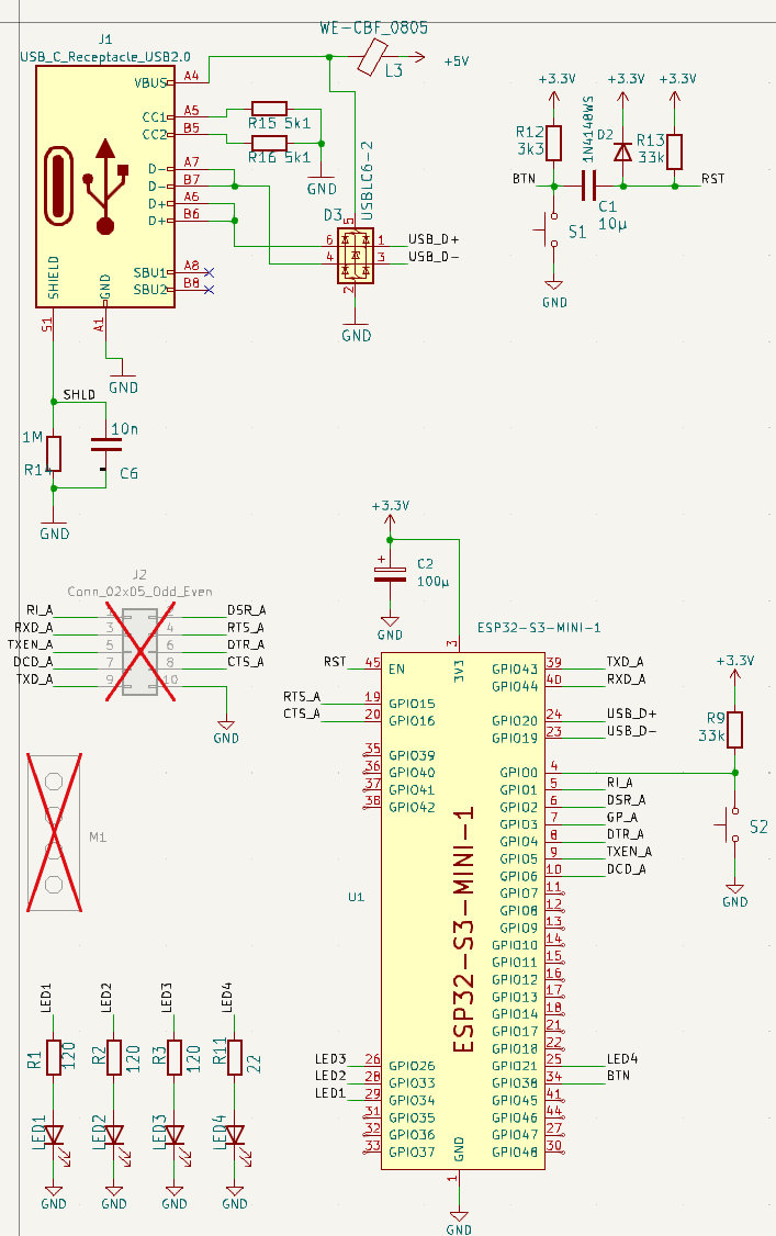

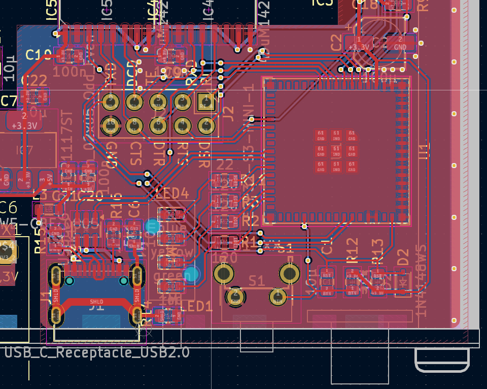

ich versuche gerade meine erste Schaltung mit einem ESP32 S3 in Betrieb
zu nehmen. Laut Datenblatt sollte sich der µC als USB CDC melden wenn
mit mit GPIO0 = 0 einen Reset macht, aber da passiert nichts. Hat jemand
einen Tip?
Bisher geprüft: Spannungsversorgung 3,3 V i. O. und stabil. Reset und
GPIO0 Pegel passen. USB D+ ist bei 3,3 V, USB D- auf 0 V.
Schaltplan und PCB Ausschnitt im Anhang.
Grüße
Stefan

Auf GPIO43 und GPIO44 ist UART0 drauf, der auch vom Bootloader und dem
System verwendet wird. Probiere das mal, um zu sehen, ob der ESP
überhaupt läuft.

von Andreas B. (andreas-ab)
Die Beschaltung des EN Pins (RST Signal) sieht komisch aus. Ich kenne
das von den EPS32, da müsste meiner Meinung nach ein Pullup und ein
Kondensator dran. Die Resetdauer wird dann über das RC bestimmt. Da
müsstest du mal ins Datenblatt des ESP32-S3 schauen, aber ich denke das
wird ähnlich sein. Oft sind bei den Boards zu kleine Kondensatoren
verbaut, da hilft dann bei Boot-Problemen ein größerer Kondensator nach
GND, um den Resetpuls zu verlängern.
Bei deiner Schaltung jedoch hängt der Kondensator irgendwie in der Luft,
oder ich sehe keinen, der nach GND geht.

von Stefan S. (energizer)
>überhaupt läuft.
Eben da reingemessen:
An TXD0 wird mit 115200 bit/s in Dauerschleife ausgegeben (wenn normal,
also ohne GPIO0 low gebooted wird):
"invalid header: 0xffffffff"
Das sollte ja ok sein, weil noch nichts geflasht ist.
Wenn ich einen Reset mit GPIO0 low mache kommt:
ESP-ROM:esp32s3-20210327
Build:Mar 27 2021
rst:0x1 (POWERON),boot:0x0 (DOWNLOAD(USB/UART0))
waiting for download
Scheint erstmal soweit auch OK zu sein, also scheint der µC
grundsätzlich zu laufen, außer dass kein USB Device erkannt wird.
>Kondensator dran
Ja, die Beschaltung ist etwas unüblich. Pull-Up ist vorhanden (R13 gegen
+3.3V), der Kondensator (C1) ist halt nicht wie üblich gegen GND sondern
gegen 3.3 V (bzw. fast, da ist noch R12 zu Vcc dazwischen) geschaltet.
Hintergrund ist der dass ich den Resettaster gleichzeitig noch als
Funktionstaster verwenden kann, wenn man lange drückt wird der µC
resettet und ich kann beim Programmstart prüfen wie lange der Taster
gedrückt wird um so z. B. in einen Konfigurationsmodus o. ä. zu
gelangen. Die gleiche Schaltung habe ich schon bei anderen Projekten mit
anderen µCs erfolgreich eingesetzt.

von Frank K. (fchk)
>>Kondensator dran
Das ist mir auch aufgefallen, und das ist hier möglicherweise das
Problem.
Lies das:
https://docs.espressif.com/projects/esp-hardware-design-guidelines/en/latest/esp32s3/schematic-checklist.html#chip-power-up-and-reset-timing
Eventuell brauchst Du einen Resetcontroller wie sowas hier:
https://www.analog.com/media/en/technical-documentation/data-sheets/max803-max810z.pdf
Dann lies noch das hier:
https://docs.espressif.com/projects/esp-hardware-design-guidelines/en/latest/esp32s3/schematic-checklist.html#usb
das hier
https://docs.espressif.com/projects/esp-hardware-design-guidelines/en/latest/esp32s3/schematic-checklist.html#strapping-pins
(das fehlt bei Dir nämlich auch)
und das hier:
https://docs.espressif.com/projects/esp-hardware-design-guidelines/en/latest/esp32s3/schematic-checklist.html#uart
bzw lies, verstehe und befolge alles, was Espressif dazu geschrieben
hat. Das hast Du offensichtlich nicht gemacht, und deswegen gehts nicht.
So, am lesen:
Da wird empfohlen im Layout 2 (0 Ohm) Serienwiderstände und 2
Kapazitäten vorzusehen, halte ich jetzt erstmal nicht für absolut
funktionsrelevant (sind auf dem S3-DevKitC von Espressiv ebenfalls nicht
vorhanden), werde das aber in Zukunft vorsehen. Dann wird noch gebeten
einen Pull-Up auf der D+ Leitung einzubauen, das habe ich tatsächlich
nicht, ich löte mal einen drüber (ist allerdings auch nicht auf dem
DevKit).
>das hier
Oh, ja, den habe ich nicht, aber auch der fehlt auf dem DevKit und auf
der gleichen Seite weiter unten unter GPIO steht internal weak pull
down, und die Bootmeldung sagt ja dass ich im richtigen Bootmodus
angelangt bin?
Ok, auch da ist nichts auf dem DevKit, und ich habe die Komponenten die
an TXD/RXD hängen auch noch nicht bestückt, Pins sind also offen.
Ja, habe ich nicht gemacht, sind aber wahrscheinlich nicht die Gründe
warum sich USB nicht meldet.
> Ja, die Beschaltung ist etwas unüblich....
Hhmm, ich frage mich: bekommt der ESP32 dann einen sauberen Reset beim
Einschalten der Spannungsversorgung? Das Datenblatt beschreibt den min.
Resetpuls trst=50µs
Frank hat oben ja alle Links gepostet.
Resetpuls trst=50µs
Ja, da bin ich gerade am schauen, mit einem ESP8266 funktioniert die
Resetbeschaltung zwar wunderbar, aber ist ja auch was anderes. Ich mach
mal den Resettaster direkt an EN (C1 überbrücken).
Stefan
So, bin heute dazu gekommen an dem Teil weiter zu machen. Die
Resetbeschaltung funktioniert nun, ich habe mal testhalber GPIO38 (Netz
BTN) abgetrennt. Im Datenblatt ist GPIO38 als "input only" angegeben,
aber womöglich ist ein (fester?) Pull-Down integriert der das
Resetsignal runterzieht, muss ich noch genauer untersuchen.
USB funktioniert nun auch, Ursache war die (falsche) TVS Diode, ich
hatte diese hier bestückt:
https://docs.rs-online.com/6b11/0900766b807bd47f.pdf
Bei der sind aber die Ein-/Ausgänge nicht intern durchgeschliffen. Habe
die TVS Diode durch diese von Würth ersetzt:
https://www.we-online.com/components/products/datasheet/82400102.pdf
Und schon geht USB.
