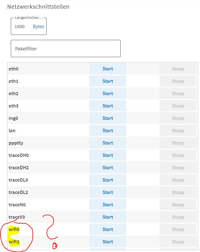

von N. M. (mani)
Dieter K. schrieb:
> Leider schneidet die
> Fritzbox nur den Verkehr nach außen (WAN) mit
Also ich kann da auswählen was ich haben möchte (siehe Bild).
Dieter K. schrieb:
> Nun suche ich noch nach einer
> Lösung, wie ich den Datenverkehr zwischen desm ESP32 und der Fritzbox
> mitschneiden könnte
Sollte es bei deiner FritzBox nicht gehen mach halt einen AP dazwischen.
Dann kommt es über LAN in die FB.

von Dieter K. (dieter_k739)
>> mitschneiden könnte
Danke Mani,
mir war diese Auswahlliste (Dein Screenshot) schon aufgefallen, aber ich
wusste nicht, was ich damit anfangen sollte. Nun habe ich große

Das mit dem AP ist ja schon mit der zwischengeschalteten 7390
realisiert, aber ich komme mit meinem Laptop nicht an den Datenstrom
zwischen den beiden Fritzboxen ran (LAN Kabel, siehe auch 'Hub' in einem
früheren Beitrag). Vielleicht klappt es aber doch noch, wenn ich ein
geeignetes Interface in der Master-Fritzbox (7590) finde. Sollte das
nicht klappen, hoffe ich, die als AP konfigurierte FB 7390 doch noch als
Router konfigurieren und dann die eingebaute Capture Funktion nutzen zu
können.

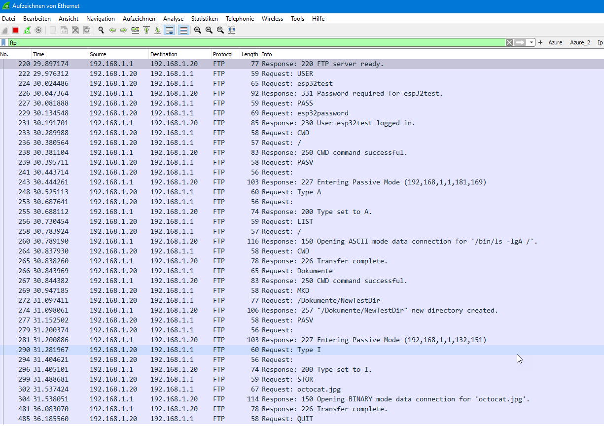

Ich kann übrigens inzwischen auch mit der Fritzbox den Datenverkehr
mitschneiden. Da war der Hinweis von Mani und anderen doch sehr
hilfreich und hat mich auf die Spur des Problems gebracht. Vielen Dank
dafür!

Auf Grund eines Hinweises in diesem Forum habe ich mich dann auf die
diversen 'Interfaces' in der Fritzbox konzentriert und alle abgeklappert
und in den 8 Internet-Schnittstellen keine brauchbaren Mitschnitte
gefunden aber in den 31 Netzwerk-Schnittstellen war dann eine einzige
Schnittstelle (lan), die den gesuchten Datenverkehr mit meinen ESP32
Modulen beinhaltete. Ab da war der Rest kein Problem mehr. Inzwischen
läuft das Logging auch mit der Fritzbox einwandfrei. Mehr dazu in meinem

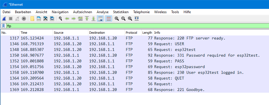

von Roland S. (roschmi)
Ich habe gestern mit dem gleichen ftp-Client experimentiert:
-https://github.com/khoih-prog/FTPClient_Generic
Mit dem WLAN Access Point (über USB WLAN Stick) auf meinem PC läuft nach
den entsprechenden Einstellungen auch alles problemlos.
ESP32 und Fritzbox können auch kommunizieren, zumindest, wenn die
Verbindung umgeleitet über den Ethernet Port auf meinem PC-läuft (siehe
Wireshark Mitschnitt)
von Harald K. (kirnbichler)
Naja, Dein Mitschnitt zeigt nur die Anmeldung, nicht aber, was passiert,
wenn Nutzdaten übertragen werden sollen (put bzw. get, oder auch dir).

Genau das ist inzwischen realisiert. Im FB-Netzwerk Interface 'lan' ist
der gesuchte Datenstrom der ESP Module enthalten und nachdem ich diesen
analysiert habe, ist mir eine seltsame Fehlermeldung nach jedem
FTP-Schreibvorgang aufgefallen, die es bei anderen FTP-Servern nicht
gab:
Hallo Dieter,
Gratuliere, dass es jetzt klappt. Bei mir hat jetzt auch die
Dateispeicherung funktioniert. Dabei ist mir aufgefallen, dass es in dem
ftp-client eine
#define Kontante 'USING_VSFTP_SERVER" gibt.
Es scheint, dass die Konstante wohl für die Fritzbox auf false gesetzt
werden muss.
Jedenfalls war sonst (bei einem Versuch) das übertragene Bild
beschädigt.
Die Dateiübertragung funktioniert auch ohne Umleitung mittels Access
Point auf dem PC.
