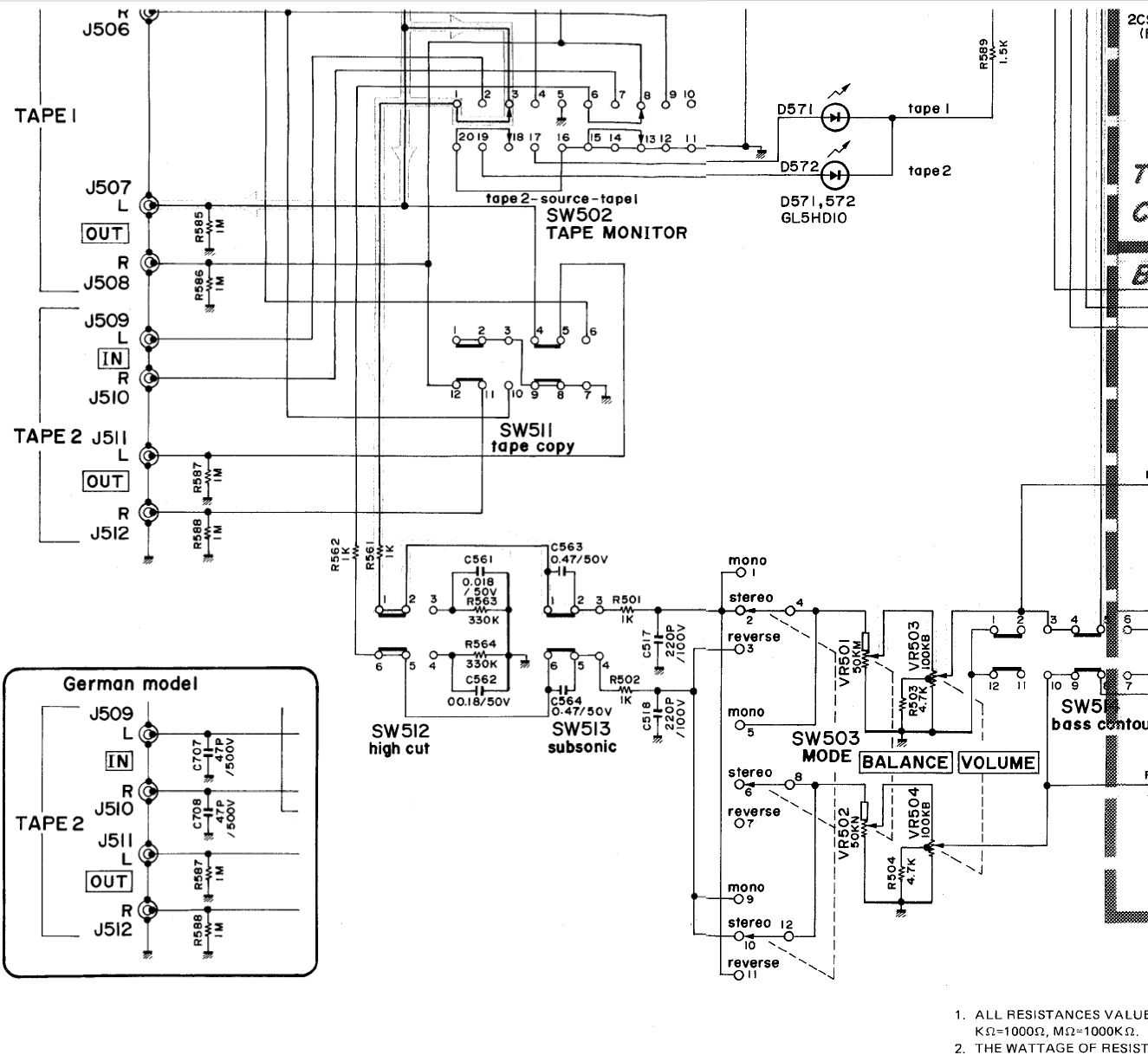

von Lu (oszi45)
Stefan E. schrieb:
> ...ich wollte eben hier fragen, ob man da irgendwie methodischer
> vorgehen kann und ich wollte wissen, ob
Wenn Du 2 Kanäle hast und nur einer fehlerhaft ist, kann man Werte
vergleichen oder mit dem Oszi die Signale ansehen. Evtl. schwingt etwas?

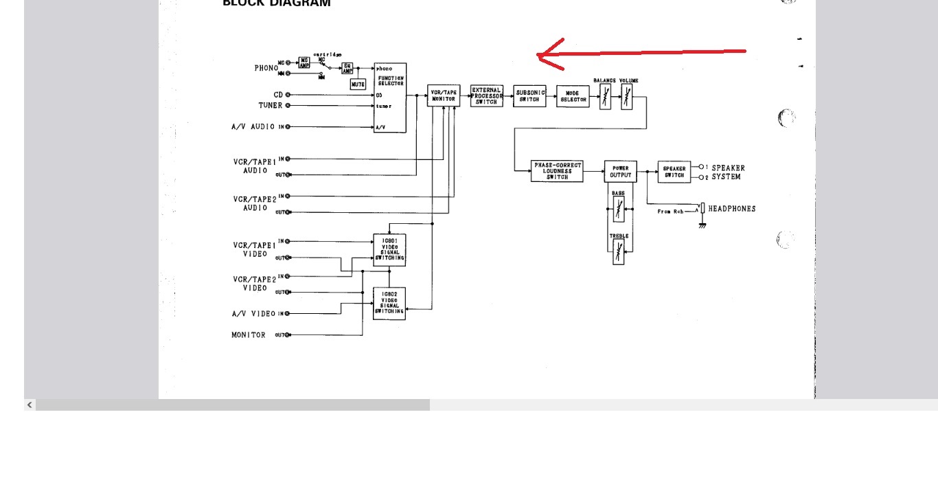

Ein Kollege meint es wäre eher im Tone Control Bereich statt der Driver
Stage, weil sich die Lautstärke vom Fehler/Rauschen mit dem Volume und
Loudness Control mit verändert und nicht konstant bleibt. Aber ob Ton
Control so ein DC am Ausgang erzeugen kann, das ist mir jetzt nicht
klar, deswegen dachte ich, dass jemand das eingrenzen könnte anhand der
Fehlerbeschreibung. Oder welche Bauteile so reagieren auf Hitze oder
eben einer gewissen Zeit oder welche so ein Krachen/Rauschen verursachen
können.

dem Plan nach ist von Tuner/CD/Tape zum Volume-Regler alles passiv -
wenn das Rauschen linear mit dem Regler regelbar ist, kommt das Rauschen
evt. von der Quelle ?! oder es sind Leckströme durch hygroskopischen
Kleber;
Transistoren tauschen hilft da nichts
an den Schaltern high cut, subsonic, mode und bass contour würde ich
auch mal spielen - sollten keinen Einfluß auf den Fehler haben nach der
Beschreibung außer stereo vs. reverse - da sollte das Rauschen auf den
anderen Kanal wandern
p.s. man kann auch mal die Kanäle tauschen über drähte - damit kann man
auch den Bereich eingrenzen

Bitte einen Blick auf das Schaltbild vor dem Volumesteller werfen!
Wenn die Störung auftritt von Stereo auf Revers schalten.
Wechselt die Störung den Kanal, liegt es vor dem Schalter.
Jetzt Tape Monitor betätigen, bei offenen Tape Eingängen. Ist die
Störung weg, liegt es vor dem Tape Monitor Schalter.
Bleibt die Störung, dann entsteht sie im Bereich high cut und subsonic
Schalter. An beiden wackeln ggf diesen Bereich nachlöten.
Im Bereich beider Schalter kann man das Signal auf Masse ziehen um
weiter den Fehlerort auf davor/danach einzukreisen.

von Wolf17 (wolf17)
Wenn Reverse und Balance keinen  Einfluss haben, Volume aber schon, muss
man schauen, ob die nächste Stufe irgendwie auf die Impedanz vom
Volumepoti reagiert. Vielleicht ein defekter Koppelkondensator.
Leider ist der entsprechende Schaltungsteil von Tone Control im PDF
abgeschnitten. Bitte vollständigen Schaltplan suchen.
Vorher könnte man auch mal im abgeschaltetem Zustand das Volume Poti und
den Bass Contour Schalter mit T6 Oszillin fluten, öfters bewegen und
dann hören, ob es besser ist.

Diese "Power Driver" Sektion sollte in meinem Verständnis eigentlich nur
das fertige Signal versärken aber vermutlich konstant und nicht abhängig
von den Einstellungen, weil die Einstellungen eher im "Pre Driver" oder
"Tone Control" passieren. Die Sektion "Equalizer" ist eigentlich kein
Equalizer sondern die Phono Platine. Das hat mit dem Line Level und dem
Amp gar nichts zu tun und würde ich jetzt mal weglassen.

von Andreas B. (bitverdreher)
Stefan E. schrieb:
> Ich werde mal alle Transistoren tauschen,
Au weia! Wirf das Ding gleich in die Tonne. Das geht schneller.
Wenn der Balance Regler keinen Einfluss hat, aber der Lautstaerkeregler
kann das Problem nur zwischen beiden sein. Da dazwischen aber lt.
Schaltplan nichts ist, kann es eigentlich nur die Verbindung dazwischen
oder das Lautstaerke Poti sein.
von Wolf17 (wolf17)
Stefan E. schrieb:
> Was ich zB nicht verstehe ist, warum die Lautstärke reagiert aber es
> trotzdem immer nur am linken Kanal ist und der Balance Regler es nicht
> weg regeln kann
Den Koppelkondensator im betroffenen Kanal (in Zweifel beidseitig)
wechseln: C401/402 47µ10V, Polung beachten. Wenn der einen Leckstrom
hat, verschiebt die Volumepotieinstellung den Arbeitspunkt vom
Transistor danach.
Das schadet auch nicht:
Hier noch ein etwas übersichtlicherer Schaltplan:
https://www.reptips.dk/Reptips/Harman-Kardon-PM645VXI.pdf

Lu:
So wie ich es verstehe geht das von der Zusatzplatine mit den Contour
Schalter, zum Volume, und wieder zurück und dann zur Platine weiter.
Dann könnte es eigentlich nur an dieser Platine sein das Problem?
LG und danke.

von Wolf17 (wolf17)
Da man mit dem Bass Contour Switch den Bass Contour Circuit umgeht,
könnte dieser Schaltungsteil nur dann die Störung verursachen, wenn es
eine unwahrscheinliche Rückwirkung vom Eingangstransistor zurück über
die schon getauschten Elkos C521/522 gäbe.

Direkt hinter dem Lautstärkesteller befindet sich der Schaltungsteil
"basss contour circuit" mit Q501 bis Q506. R525 ist mit 680k ziemlich
hochohmig, diese beiden könnte man mal nachmessen, die beiden
Kondensatoren C521 und C522 dürfen keinerlei Leckstrom aufweisen, sonst
verschiebt sich der Arbeitspunkt.
