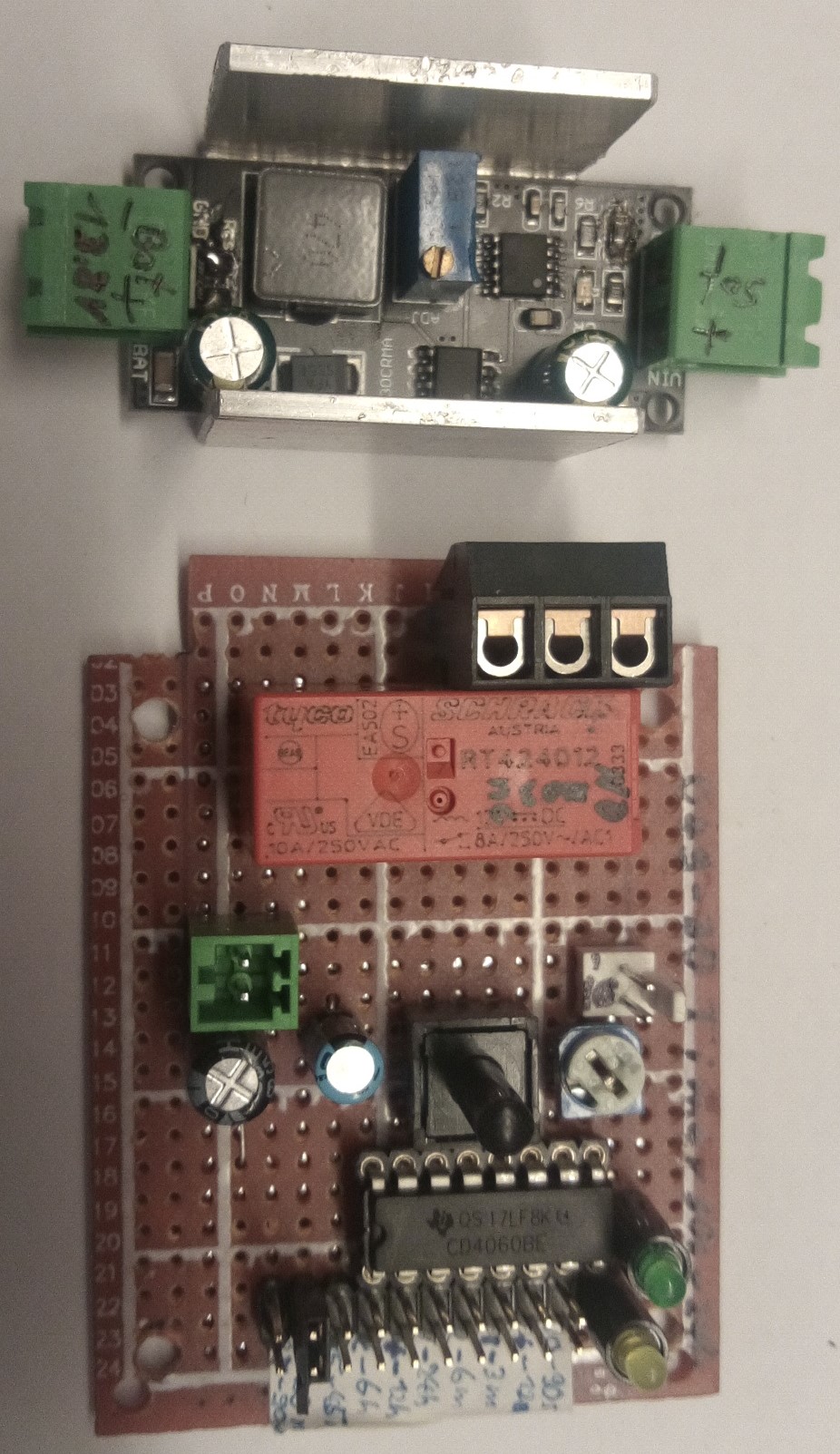

Um ein 300l Wasserfass zu befüllen benötigt diese 20min (17l/min
1020l/h) um ein überlaufen beim befüllen mit 433MHz Fernsteuerung mit
Fernbedienung zu verhindern, wird mit einem CMOS IC CD4060BE (MC1 HFE

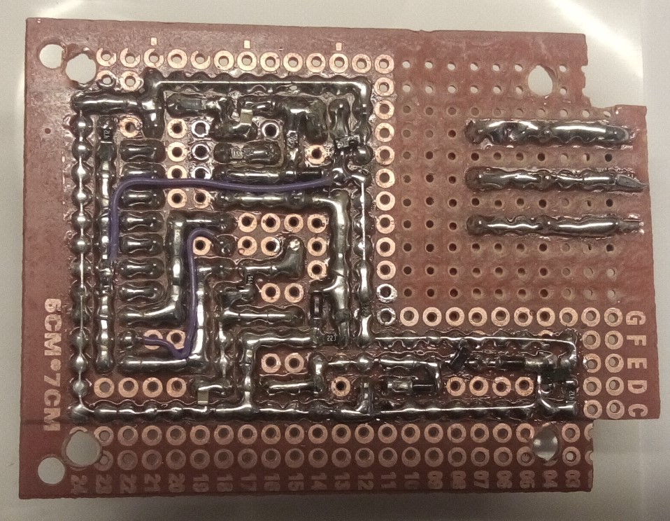

usw. Herstellerabhängig) eine einstellbare Laufzeitbegrenzung auf 21min
vorgenommen. Die Zeit kann mit Trimmer R4 eingestellt werden, Grobe
Zeitvorwahl über Jumper JP1. R9 geht gegen GND/Masse. Aufbau mit FR4
Lochrasterplatine 5x7cm im Anhang. Lötaugen um Relais herum weg fräsen.
siehe Bild TimerPumpe01_LS5x7cm01.jpg.

Ein Blei-Akku 12V 60Ah 720Wh VRLA Gel 222x120x174mm wird über ein
SD30CRMA MPP Modul CN3795 Step Down (Buck) Abwärtswandler PCB45x20x15mm
mit einem 30W 17,85Vmpp Solarmodul geladen. Da das Solarmodul bei
Sonneneinstrahlung 45°C warm wird ist die MPP Spannung 5% kleiner auf
ca. 17Vmpp Eingangsspannung eingestellt indem R5=34k ein R5b mit 680k
parallel geschaltet wird. Er wird einfach oben auf den R5 drauf gelötet,
was die Ursprüngliche 18Vmpp Spannung von 18Vin auf 17Vin senkt. Die
Ausgangsspannung wird mit dem Trimmer ADJ auf 13,8Vo (einstellen
13,55Vout ergibt 13,8Vout)
3x Solarmodul 10W 17,85Vmpp 0,56A 1,68A P-0,42%/°C V-0,31%/°C I-0,05%/°C
Dieses Modul verhindert ein überladen des Akkus wobei es 15-30% mehr
Leistung aus dem Solarmodul herausholt. Zur Kühlung wurde ein Kühlköper
aus U-Alu 25x25x2mm L30mm (3Aout) mit doppelseitigem Klebeband mittig an
die Platine PCB45x20x15mm geklebt. Rsc=0,12R bei 1Aout, Rsc=0,04R
(36-40mR) bei 3Aout Bauform 1210

R9 ist ein 22k und wird nach GND verlötet (30min Restart D3 + R8 Trimmer
nc entfallen also, siehe TimerPumpe01_LS5x7cm01.jpg)
Schaltbild und Lochrasterlayout V01 Bestückungsseite (BS) Lötseite (LS)
im Anhang.

hier noch der elektronische Wasserpegelschalter Control_S03_Sch_4011.pdf
049-21+22 der am 300l Fass/Tonne montiert ist, mit der zweiten Pumpe
FL-40, leider ist das Lochrasterlayout nicht so gut gelungen und etwas
unübersichtlich (war eigentlich nur für mich gedacht).
Der T3_N-FET IRLB3034pbf ist hier extern am Netzteil 12,8V 20A 240W
montiert (gezeichnet ist PCB2 ein LiFePo4 Akku) mit Wi2_T3 50x50x15x2mm
vz als Kühlkörper für den isoliert montierten MOSFET (T3isoNippel IB6
+TO220 Isolierscheibe mit Wärmeleitpaste) der die Pumpe Wasserstand oben
einschaltet und Wasserstand unten wieder ausschaltet! Dieses Netzteil
wird ebenfalls über eine Zeitschaltuhr eingeschaltet um 4:00 und 20:00
Uhr wenn die Sonne fast untergegangen bzw. weg ist.
Von X2 geht ein 3pol Kabel mit kleinem Querschnitt 0,12qmm zum Netzteil
mit MOSFET und Pumpe kontaktiert über Lüsterklemme (Lüsterklemme
1,5-6qmm X3-2012 20A RM11,5 122x19x14mm 27g) alles im IP65 Gehäuse.
D2=10k und R3=10k mit LED2=gelb ist für T1=BC546B der Pull-Up und somit
gelangen die 0/10V an das Gate von T3_N-FET der als Schalter arbeitet.
Relais K1A 5Pin 15,2x12,7x13mm ist nicht bestückt da der MOSFET
schaltet.

Die water tank level control pcb DIY mit CMOS CD4011 und Relais gibt es
auch bei Aliexpress.com siehe Foto im Anhang. 1,99€ vom 09.10.2017
