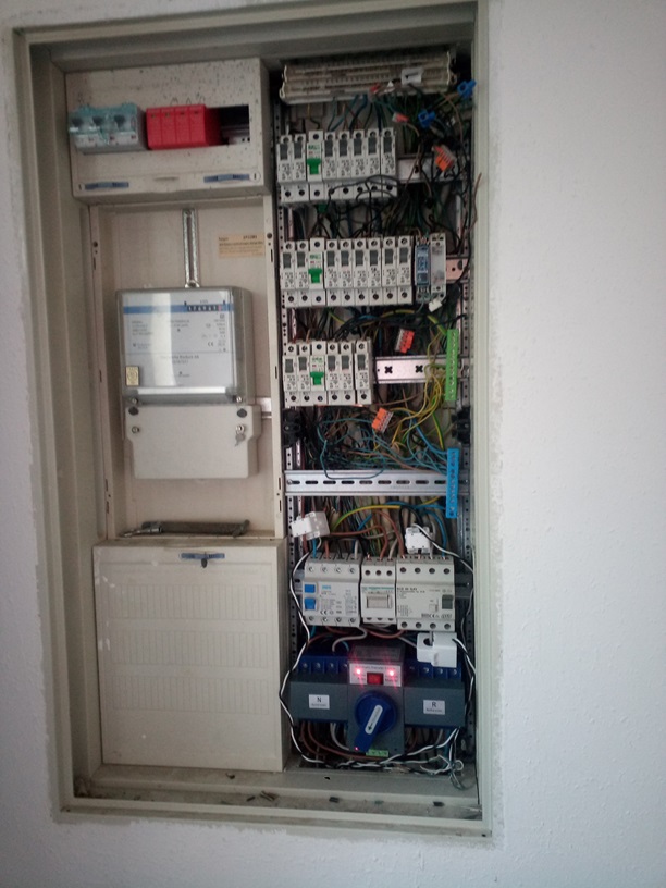

hallo, ich habe - wegen pv - nach dem Zähler einen SLS-Schalter installiert. Der löste sofort aus. Eigentlich habe ich eine stabile neuzeitliche Installation (2002). Alles ist über einen FI abgesichert. Woran kann es liegen, dass der SLS auslöst? Das Teil ist gebraucht gekauft "voll funktionsfähig". Gehen die Dinger öfters kaputt? Das Teil war relativ warm. danke für Nachsicht und Unterstützung

Du hast WAS? Gerade bei PV darf der SLS maximal 35A oder in Ausnahmefällen (16mm² Verdrahtung im Zählerkasten) auch 50A sein, niemals 63A. Das war schon der falsche Kauf. Und JA, der muß defekt sein denn du hast garantiert keine 63A dadurch leiten können ohne daß deine Hauselektrik abgefackelt wäre.

Karl K. schrieb: > Der löste sofort aus. Sofort kann nur ein satter Kurzschluss sein... Am Netz!

Karl K. schrieb: > ich habe - wegen pv - nach dem Zähler einen SLS-Schalter installiert. Der SLS Schalter ist so konzipiert, dass dieser im Vorzählerbereich verbaut wird. Im Nachzählerbereich reicht eine "normale Sicherung" aus. Eigentlich wird die PV von einer Elektrofirma errichtet. Die sollte den SLS im Vorzählerbereich installieren... warum das nicht gemacht wurde??? Zu den gebrauchten SLS Schalter -> es gibt einige Chargen eines Herstellers die jetzt nach ca. 10 Jahren nicht mehr einschalten und somit definitiv kaputt sind. Im Schalter gibt es zwei Kreise. Ein Hauptkreis und einen Hilfskreis. Nach dem Ausschalten und wieder Einschalten wird nur noch der Hilfskreis eingeschaltet und der Hauptkreis nicht. Dann bei ca. 1..2 A löst der Hilfskreis wieder aus, weil der gesamte Strom nur noch über den Hilfskreis fließt. Gruß Peter

Peter R. schrieb: > Der SLS Schalter ist so konzipiert, dass dieser im Vorzählerbereich > verbaut wird. Einziger Grund, den sls vor den Zähler zu setzen ist, dass der Zählertausch für die Stadtwerke dann einfacher wird, weil sie nicht an die NH-Sicherungen ran müssen. Ich gehe jetzt davon aus, dass mein SLS doch nicht kaputt ist. Ich hatte den Anschluss für die Erdung übersehen. Der wird einen Sinn haben, so dass deswegen der SLS ausgelöst hat. Thomas R. schrieb: > Du hast WAS? Gerade bei PV darf der SLS maximal 35A 35A sind mir ohnehin lieber als 63A - deswegen warte ich, bis der neubestellte SLS da ist. Aus Fehlern lernt man. War für mich ein lehrreicher thread. Ist mir die 50€ für den falsch bestelten SLS wert. Danke für die insgesamt hilfreichen Beiträge.

Karl K. schrieb: > Ich hatte > den Anschluss für die Erdung übersehen. Wo wird denn dein SLS geerdet? Ich kenne nur einen Anschluss für einen Neutralleiter. Wenn du den SLS nicht mal korrekt verdrahten kannst ist an der Stelle vielleicht doch ein Elektriker von Nöten.

Karl K. schrieb: > ich habe - wegen pv - nach dem Zähler einen SLS-Schalter installiert. Und Alle hier wissen wo und wie der von dir verschaltet wurde? Nachtrag: Ach nein, jetzt macht es klick, du hast da einfach mal einen neuartigen Hauptschalter hinter den Zähler, also vor die ganze Anlage gehängt? Ganz schön mutig .... > Der löste sofort aus. Dafür hatte er sicher einen Grund, und nun hast du den wieder ausgebaut, und wartest auf einen 35A SLS? > Eigentlich habe ich eine stabile neuzeitliche Installation (2002). typische Laienaussagen, Fachleute würden das Datum u. die Art des Zählers, und die Netzform oder Größe des Anschlusses oder der Kd.Anlage erklären. > Alles ist über einen FI abgesichert. Ein FI oder eher RCD ist keine Sicherung, sondern ein notwendige und auch nicht mehr neuzeitliche Schutzmaßnahme > Woran kann es liegen, dass der SLS auslöst? Was ist denn deine Kd-Anlage eigentlich, oder was hinter dem SLS dann hing? Durch pures planloses Zusammenschalten am aktiven Netz passiert sowas öfter. Mit 230V~ ist nicht zu Spaßen, da recht sich sofort jeder Fehler. > Das Teil ist gebraucht gekauft "voll funktionsfähig". Im Eingangsposting hätte schon die Größe und der Typ, vllt. noch mit Bild hingehört! Man kann so ein Teil aber auch vorher oder auch danach noch prüfen. > Gehen die Dinger öfters kaputt? Die Frage erübrigt sich bei deinen Fähigkeiten und Kenntnissen, und aus der Ferne sowieso. Mit der Salamitaktik wirst du hier auch nicht froh werden und weiter kommen. Leider

Nevs schrieb: > Mit der Salamitaktik wirst du hier auch nicht froh werden und weiter > kommen. Leider Ich bin doch weitergekommen. Ich weiß jetzt, wo der Fehler war, wie es richtig geht und bekomme die Installation so hin, wie ich sie haben will. Ich liebe dieses Forum - auch wenn man manchmal gnadenlos runtergemacht wird ist es meist sehr hilfreich.

Karl K. schrieb: > Ich weiß jetzt, wo der Fehler war, wie es > richtig geht und bekomme die Installation so hin, wie ich sie haben > will. Und Dir muss man den Fehler aus der Nase ziehen?

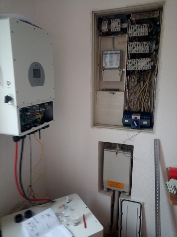

Nevs schrieb: > Im Eingangsposting hätte schon die Größe und der Typ, vllt. noch mit > Bild hingehört! 12kW Deye-Hybrid + 10kW Speicher, soll erstmal nur als Inselanlage angeschlossen werden. Zwischen Netz und WR soll es keine Verbindung geben. Wenn die Einspeisegenehmigung vorliegt soll das dann umgeklemmt werden. Die hausseitige Verkabelung im Zählerkasten soll komplett neu gemacht werden. Der Fehler im sls beruhte auf dem fehlenden N-Anschluss - dann kann er nicht funktionieren.
Karl K. schrieb: > Der Fehler im sls beruhte auf dem fehlenden N-Anschluss - dann kann er > nicht funktionieren. An der Stelle ist dann der Hinweis, die Finger von Dingen zu lassen, die man nicht kann, dann doch angebracht. An der Stelle im Stromkreis macht es schon heftig rums. Oliver
Ein SLS baut man normalerweise vor den Zähler ein, wenn man den dazu berechtigt ist! So nen automatischen China Umschalter würde ich nicht in der Anlage haben wollen und auch sonst sieht der Schrank eher naja aus. Keine netzzeitige Trennstelle ist übrigens ein Grund den Zählertausch zu verweigern, bei wesentlicher Anlagenänderung.
Sven L. schrieb: > automatischen China Umschalter Eigentlich kann der Deye Wechselrichter die Trennung vom Netz auch selbst erledigen. Den Umschalter habe ich eingebaut, damit immer eine vollständige Trennung vom Netz sichergestelt ist und damit mir niemand vorwerfen kann, dass ich den Zähler rückwärts laufen lasse. Für die 18€ funktioniert der Umschalter erstaunlich gut. Zur Zeit produziert die PV-Anlage den Tagesbedarf bis 11Uhr - danach wird abgeriegelt. Ob sich der zusätzliche Aufwand für das Einspeisen überhaupt lohnt, erscheint mir zweifelhaft. So gewaltig ist der Ertrag der 11kWp-Anlage anscheinend nicht.

Karl K. schrieb: > Falls es noch jemanden interessiert - der Inselbetrieb funktioniert > jetzt. Darf der Überspannungsschutz im AAR sein? SLS sind dort glaube ich auch nicht erlaubt (zu großer Wert), siehe https://hager.com/de/wissen/normen/vde-ar-n-4100 Punkt 03 Oder ist der NAR oben?
