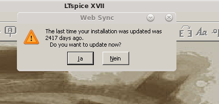

von Christoph M. (mchris)
Ich verwende LtSpice schon Jahre mit Wine unter Linux. Es läuft super
und ich mache nie ein Update.
Läuft LtSpice 24 auch unter Linux? Telefoniert es vermehrt nach Hause?

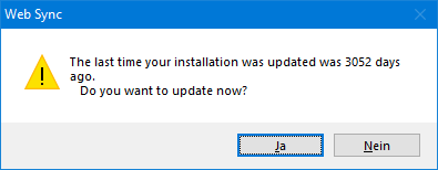

von Ob S. (Firma: 1984now) (observer)
Vanye R. schrieb:
> Die Bedeutung von Updates wird weitestgehend ueberschaetzt. :-D
Das kann ich toppen.
