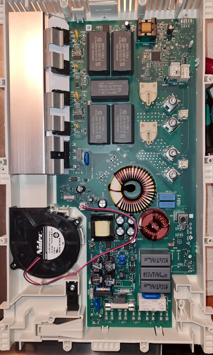

von Basti (superbaschdi)
Bild von der Elektronik
Die Bezeichnung der Elektronik

von Wolf17 (wolf17)
Basti schrieb:
> Meine Fehlersuche ergab Durchgang zwischen PE und L an einer der beiden
> EGO-Elektroniken. Ich kann 126 kOhm messen.
An der ausgebauten Platine vom Bild ohne Drahtverbindungen nach aussen?
H. H. schrieb:
> Die 126kOhm sind nach wie vor zu messen?      (ohne die beiden Y)
Zu welchen Bauteilen geht denn PE noch?
Bei Multilayer hilft ein schneller Piepser andere PE Verbindungen zu
finden.
Platinenbild von unten?

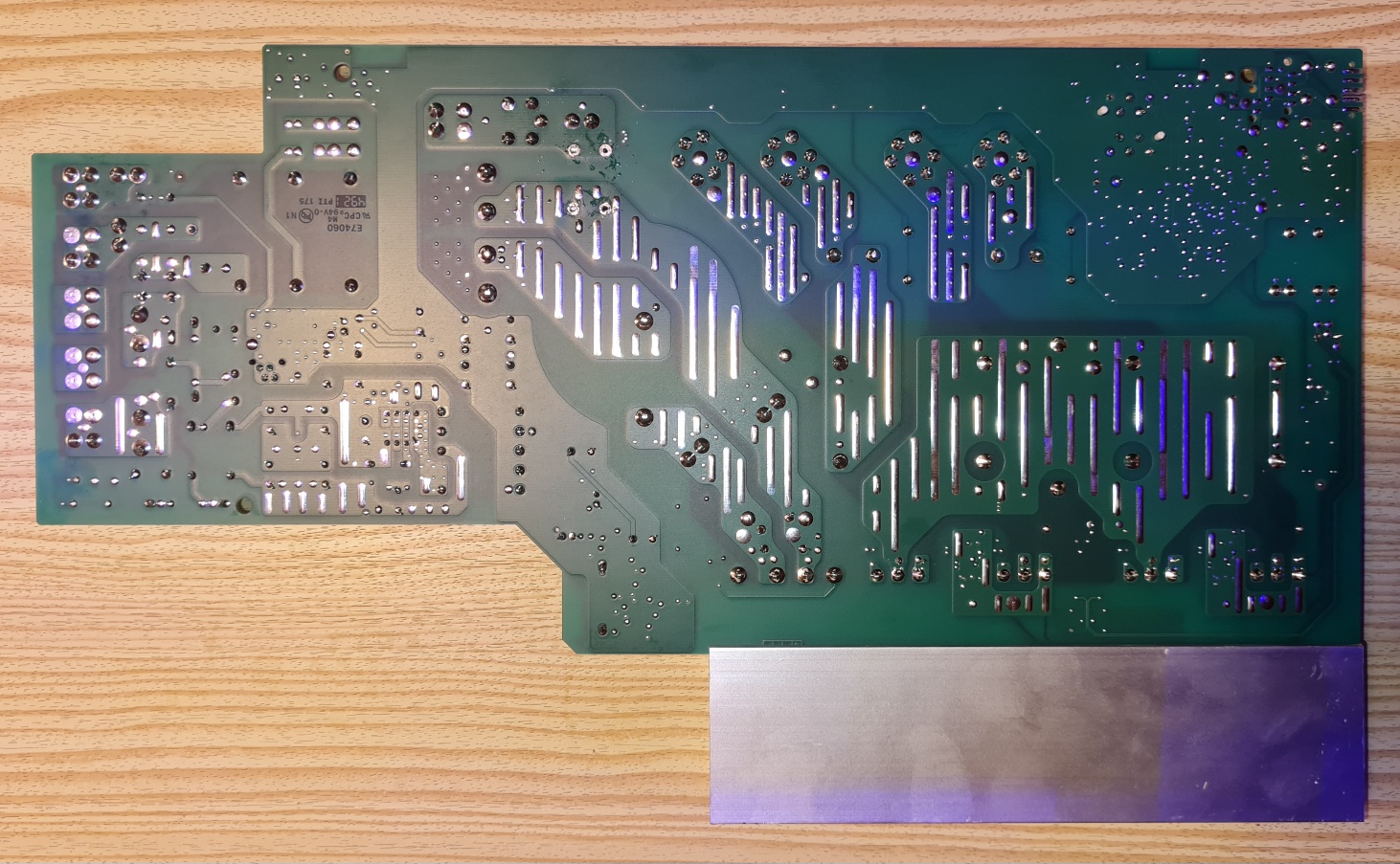

Platine von unten

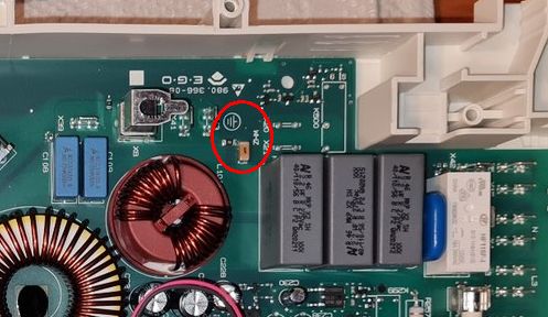

von Wolf17 (wolf17)
Was sind das für Bauteile im roten Kreis, liegen die an PE?
Geht PE noch sonst wo hin?
Habe gerade kein besseres Foto und selbst absolut keine Ahnung was das
sein könnte.
Ich weiß auch nicht, ob es innerhalb der Platine noch eine Verbindung
irgendwohin gibt die man nicht sieht.
Wenn ich raten müsste, sind die beiden Bauteile neben den
y-Kondensatoren die einzige weitere Verbindung zu PE. Ich werde mal
versuchen die beiden auch auszulöten.
