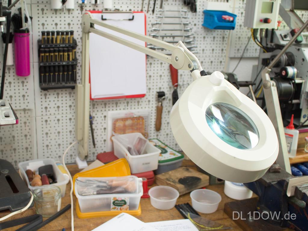

Muß man sich hinter heutiger Isolierverglasung (Ug<<1, aber ohne
ausdrücklichen Wärmeschutz) noch Sorgen machen, daß eine ohne Deckel
herumstehende Lupenleuchte einem die Bude anzündet, wenn nach dem
Maya-Kalender einmal die Sonne tief in den Raum scheint?
Meine eckige Luxo hat ab Werk keinen Deckel mehr. Ursprünglich gab es
einen Turnbeutel dazu zum Drüberstülpen, aber der fehlt. Außerdem vom
Prinzip her unpraktisch, weil man sich damit den angesammelten Staub,
der sonst auf die Linse gefallen wäre, beim Abziehen ins Gesicht pudert
(und danach fällt er doch auf die Linse.) Und das An- und Ablegen ist
wesentlich aufwendiger als einfach einen Deckel umzuklappen.
Kann man das Problem mathematisch angehen, von wegen nötiger
Energieeintrag vs. maximaler tatsächlicher geteilt durch Dämpfung?
Der Flaschenboden-verursacht-Waldbrände-Mythos wurde ja widerlegt, aber
so eine Lupenleuchte hat doch ganz schöne Reserven (eine Uhrmacherlupe
mit nur 3 cm Durchmesser reichte mir früher zum Ankokeln von Papier.)

Wenn die Lupenleuchte aufrecht steht so dass im Bereich des
Brennpunktes/der Brennweite nix ist, was soll da passieren?

von Walter T. (nicolas)
Stefan M. schrieb:
> Ist sowas denn schon einmal passiert?
Mein alter Labortisch hat einen ordentlichen Brandfleck aus genau dem
Grund.
Die Bude ist allerdings nicht abgefackelt. Aber manchmal ist der
Unterschied zwischen "Brand" und "nicht Brand" auch einfach, ob jemand
mit funktionierender Nase im gleichen Raum ist.
Im Gegensatz zu einem Flaschenboden ist es bei einer Lupenleuchte auch
nicht ungewöhnlich, dass sie genau fokussiert herumstehen gelassen wird.
(In meinem Fall war es allerdings hauptsächlich ein Mangel an
elterlicher Aufsicht.)

Schau dir mal das Sonnenspektrum an
https://de.wikipedia.org/wiki/Sonnenstrahlung
Das meiste kommt im Bereich des sichtbaren Lichts und würde von der
Glasscheibe größtenteils durchgelassen werden. Ich denke also ja, man
sollte sich Sorgen machen.
Ja, du brauchst dazu die folgenden Informationen:
- das Sonnenspektrum
- der spektrale Transmissionsgrad
  - der Atmosphäre zur der Tageszeit, wenn die Sonne durch das Fenster
    auf die Lupe scheint,
  - des Fensters und
  - der Lupe
- die Fläche der Lupe
- der spektrale Absorptionsgrad des durch die Lupe bestrahlten Materials
- der Wärmewiderstand des bestrahlten Bereichs zur Umgebung
- die Zündtemperatur des bestrahlten Materials
Der Ug-Wert, der die Wärmedämmeigenschaften des Fensters beschreibt, ist
in diesem Zusammenhang kaum relevant, zumal das Fenster vermutlich auch
zeitweise offen steht.
Auch zu beachten: Selbst wenn es nicht zu einem Brand kommt, können auch
bei schon sehr viel niedrigen Temperaturen schmelzende Kunststoffteile
ein großes Ärgernis darstellen.

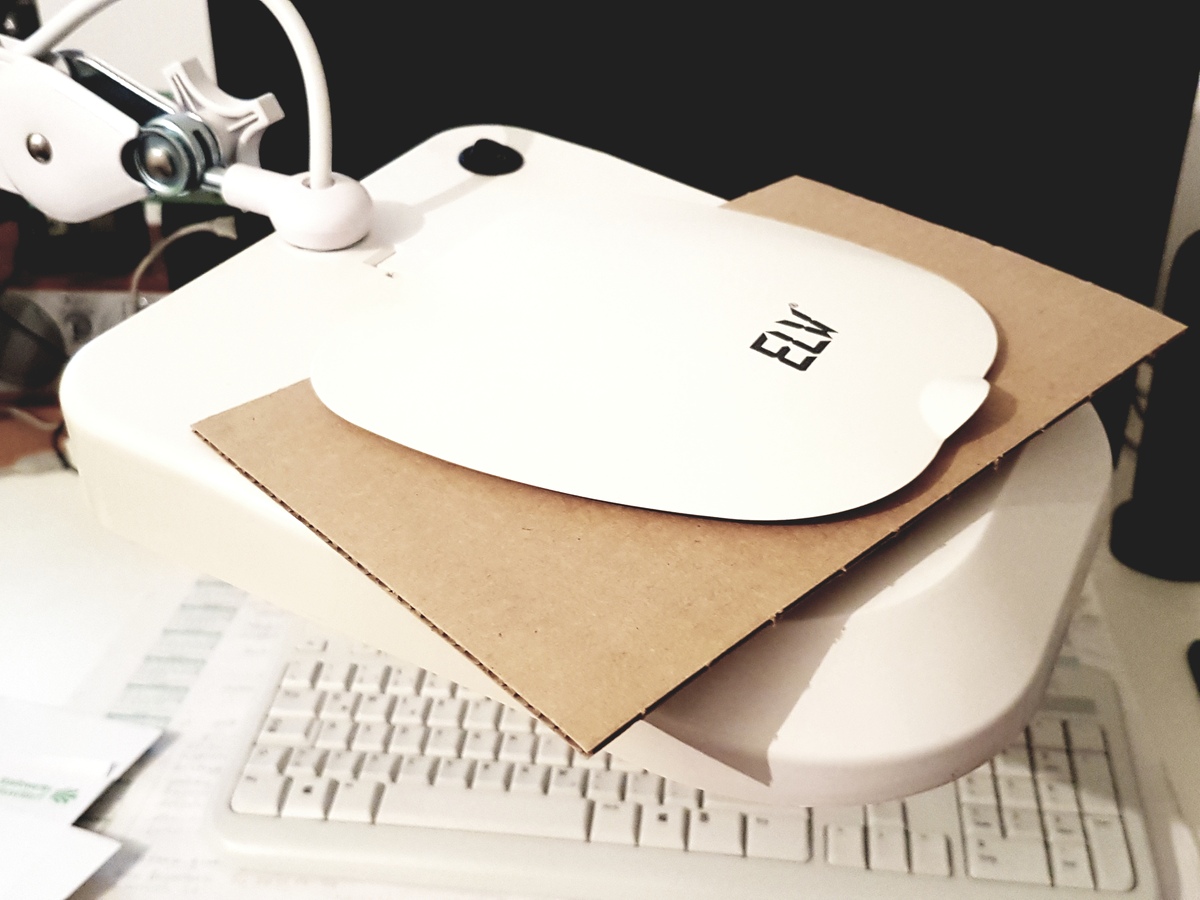

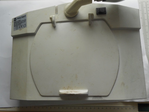

Man könnte statt des staubigen Stoffbeutels (wird der als Zweitnutzung
im Staubsauger verwendet?) auch einfach ein passend zugeschnittenes
Stück Pappe auf die Lupe drauflegen. Notfalls mit etwas Klettband
befestigen, damit es nicht runterfällt.
Man kann natürlich auch 'ne Wissenschaft draus machen.

Harald K. schrieb:
> einfach ein passend zugeschnittenes Stück Pappe auf die Lupe drauflegen.
> Notfalls mit etwas Klettband befestigen, damit es nicht runterfällt.
Damit die Pappe nicht runterfällt, habe ich sie bei meiner Lupenleuchte
einfach unter den Deckel geklemmt. Das ist sogar noch einfacher als das
Klettband.

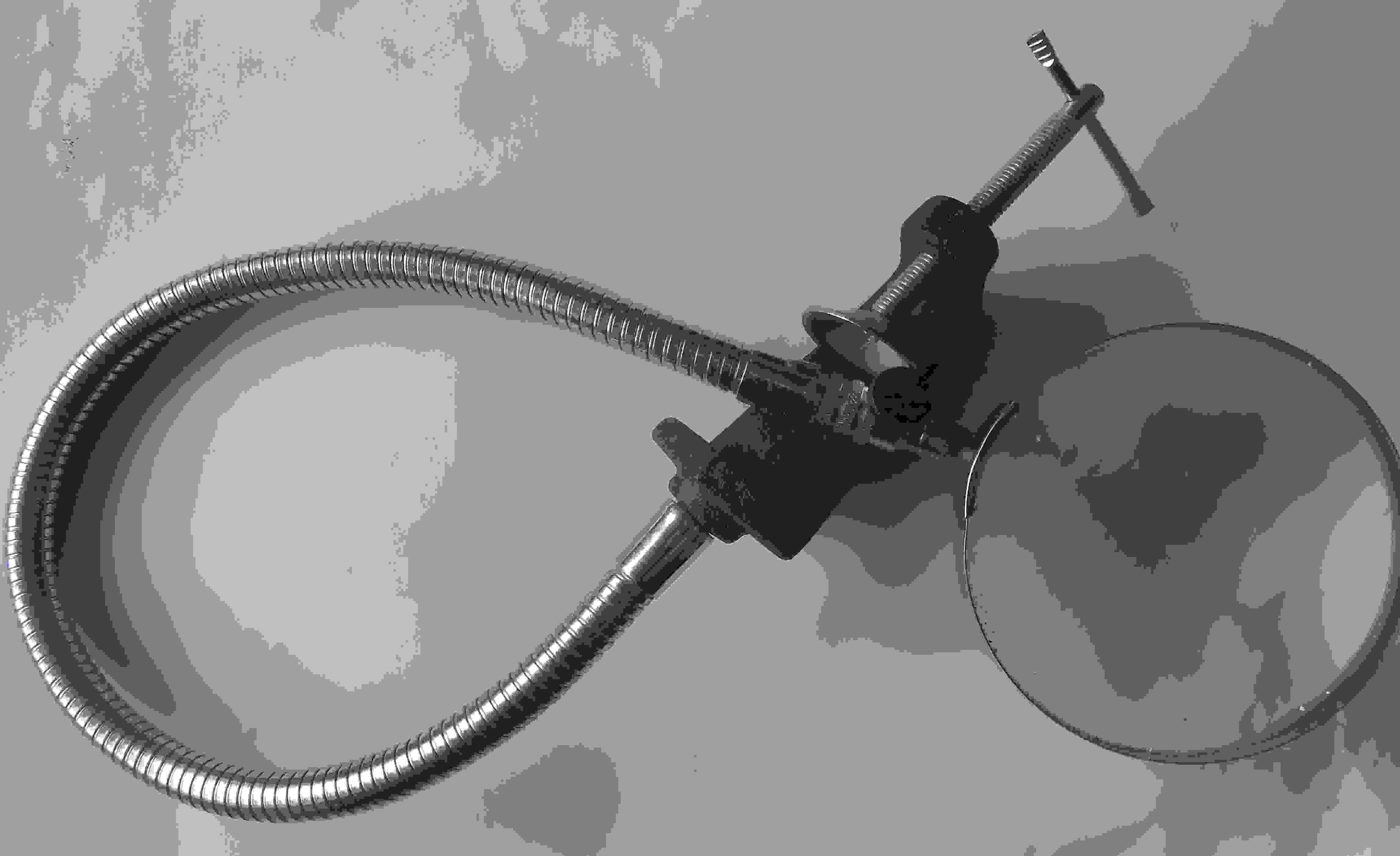

von Martin H. (horo)
Yalu X. schrieb:
> Warum interessiert das reflektierte Licht? Es ist doch das
> transmittierte Licht, das den potentiellen Brand auslöst?
Die an Grenzschicht n reflektierte und damit rücklaufende Energie (aka
Licht) wird gemäß Reflektionsgrad auch an Grenzschicht n-1 erneut
reflektiert und trägt zur vorlaufenden Energie bei (für alle n>1),
sinngemäß auch für alle n und n-2 etc.
Wenn schon, dann wollen wir doch alle Erbsen zählen.

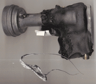

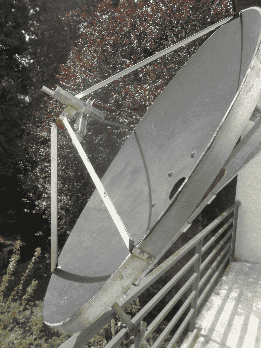

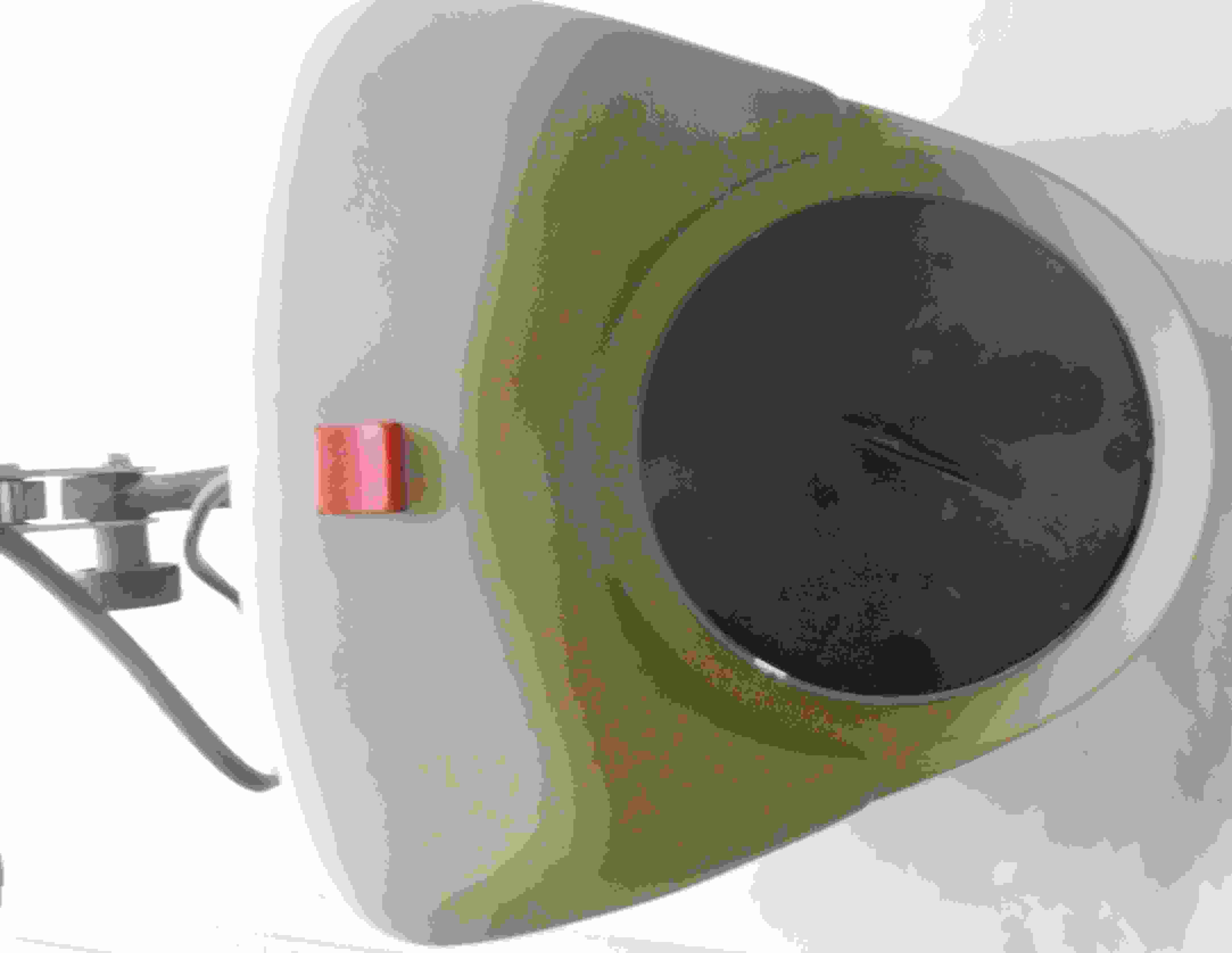

Wie findet man heraus, ob eine Farbe im infraroten absorbiert oder
reflektiert?
Meine Satellitenschüssel für QO-100, noch uralt kreisrund und aus
blankem Alu, hat mir irgendwann die Sonne auf das schwarze LNB-Gehäuse
konzentriert. Das ist heruntergetropft wie Dalis Taschenuhr und hat
schwarze Fäden gezogen. Wenn ich wüsste, mit welcher Farbe ich das
verhindern kann, würde ich die Schüssel anstreichen. Die Farbe sollte
natürlich nicht die HF dämpfen.

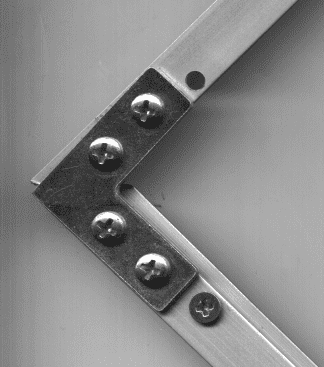

Ich bin dabei, an den Fenstern Sonnenschutz-Fliegengitter anzubringen.
Das soll die Einstrahlung reduzieren, ich hoffe, dass es dann etwas
kühler bleibt. Das Gitter ist aus Kunststoff, innen schwarz und außen
alubeschichtet.
Dazu habe ich Alu-Winkelprofil mit kleinen Eckwinkeln verschraubt und je
ein weiteres Profil dahintergesetzt. Dazwischen klemmt das
Fliegengitter, noch mit etwas doppelseitigem Klebeband gesichert.
Das ganze kommt dann außen an den Fensterrahmen.
Erstens soll es beim Lüften Stechmücken und Wespen fernhalten,
zweitens die Hitze reduzieren und
drittens Vögel davon abhalten, sich das Hirn an der Fensterscheibe
einzurennen, die sehen die anscheinend nicht.
> reflektiert?
Es geht nicht primär darum, ob das Objekt IR-Licht absorbiert, sondern
wie viel Licht es insgesamt – egal welcher Wellenlänge – absorbiert,
denn alles, was an Strahlungsenergie absorbiert wird, wird letztendlich
in Wärme umgewandelt. Da ein Großteil des Sonnenspektrums im sichtbaren
Bereich liegt, ist es somit schon ein großer Vorteil, wenn genau dieser
Wellenlängenbereich reflektiert wird.
Indem du deinen LNB also weiß anmalst, wirst du dessen Temperatur schon
deutlich senken.

> den Deckel wegzulassen
Ich entferne den blöden Deckel immer, wenn ich mit der Lupe arbeite. Der
lässt sich zum Glück aus dem Scharnier herausbiegen. Jedesmal klappt der
Deckel runter, wenn man es am wenigsten brauchen kann. Irgendwann ist
das Scharnier kaputt.
Eine genauso bescheuerte Erfindung wie die neuerdings unlösbaren
Schraubdeckel. Für Kondensmilch und Getränke braucht man jetzt zwei
Hände um nichts zu bekleckern. Vermutlich hat die Behindertenindustrie
schon Spezialwerkzeug für Einarmige entwickelt.
von Bradward B. (Firma: Starfleet) (ltjg_boimler)
> Jedesmal klappt der
Ja das ist ärgerlich und leider in der Natur manche
Sicherheitseinrichtung das sie im Normalbetrieb stört.
Statt Klappdeckel sind da die mit Linsenabdeckung zum Draufsetzen mehr
praktikabel. Und da so ne Lubenlampe auch  Platz auf dem Labortisch weg
nimmt, stell ich diese ohnehin nur bei Gebrauch auf dem Tisch . Sonst
steht die Lampe im Dunkeln (mit Deckel) im Regal.

Ich habe noch eine ältere Lupe, da wird der Deckel nur nach hinten
geschoben, wesentlich besser, da bleibt er sitzen. Den losen Deckel
sucht man ja ständig oder er fällt runter. Man muss halt selbst
nachdenken, wenn man die Lupe nicht mehr benutzt, sie abzudecken.

Meine Satellitenschüssel werde ich wohl grau anstreichen, irgendwo habe
ich noch einen Farbtopf stehen. Ich hoffe, ein halber Millimeter Farbe
hat keinen nennenswerten dielektrischen Einfluß auf den Empfang.

Hab mal nachgeschaut, die graue Farbe ist fast aufgebraucht, aber ich
habe noch "schmiedeeiserne" schwarze Farbe, extra matt für innen und
außen.
Da wird sich die Schüssel zwar breitflächig aufheizen, aber hoffentlich
wenig zum LNB reflektieren. Der halbe Millimeter war eine grobe
Schätzung, das kann auch deutlich weniger sein.

Wäre es nicht einfacher, den LNB anzumalen, als die Schüssel? Damit
gingest Du sicher, nicht die HF-Eigenschaften der Schüssel zu
beeinflussen, und brauchst außerdem noch viel weniger Farbe.
> Da hätte LNB anmalen nicht ausgereicht.
Warum haben dann zigtausend andere LNB dieses Problem nicht? Auf
Hochglanz wird Deine Satschüssel ja wohl nicht sein, und in eine sonst

Gerade nachgemessen, ziemlich genau 1,20m Durchmesser.

Schön sieht anders aus, bei dem Wetter trocknet die "schmiedeeiserne"
Farbe sehr schnell. Ich sollte noch ein zweites Mal drübergehen. Ich
fürchte, die wird im Lauf der Zeit abblättern.
P.S. Beim Pinseln fiel mir die alte Aussteigerhymne ein:
https://de.wikipedia.org/wiki/Ich_la%C3%9F_mir_meinen_K%C3%B6rper_schwarz_bepinseln
Ein paar Rotznasen und Löcher hat die Farbe noch, aber das bleibt jetzt
so. Die Farbe dürfte schon fast zehn Jahre als sein, da ist das normal.
Ausserdem ist die Dose beinahe leer.
Jedenfalls sollte das LNB den nächsten Sonnendurchgang besser
überstehen.
Ich hatte damals einen Duobandstrahler geplant, 2,4 und 10,4 GHz, daher
die selbstgebaute Befestigung. Jetzt kommt erst mal ein LNB für dem
Empfang dran. Senden kann ich auch mit meinem alten WLAN-Gitterparabol.
