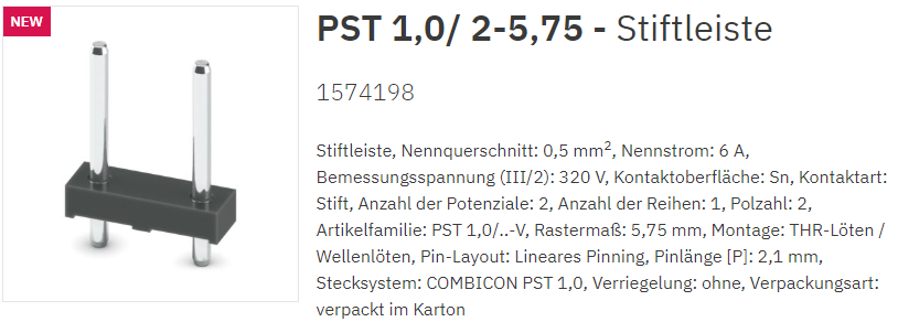

ich bin auf der Suche nach einer 2-poligen Stiftleisten für KNX-Klemmen.
Von Phönix gibt es eine (siehe Anhang), aber ist schwer beschaffbar,
weil ganz neu.
Gibt es Alternativen von anderen Herstellern (ebenso mit Plastiksteg)?
Von Wago gibt es das Ganze als Einzelstift (Wago 243-131), aber wenn die
nicht kerzengerade eingelötet werden, geht der KNX-Stecker schlecht
drauf.

von J. S. (jojos)
Mit Einzelstiften ist kein Problem wenn man den Stecker aufsteckt und
dann die Stifte einlötet?
von Martin M. (martin69)
Ja, das habe ich auch schon gemacht, aber klemmt trotzdem manchmal.
Zudem wird der KNX-Stecker beim Löten des Stifts warm und hat sich auch
schon mal etwas verformt. Gefällt mir daher nicht so (Bastellösung)...
Ein simpler Lötnagel.
> aber wenn die
> drauf.
Dann macht man sich ein Werkzeug dafür, z.B. aus PTFE oder schlecht
wärmeleitfähigem Metall.
Ich habe ca. 300 KNX-Geräte so gefertigt. Erst die Pins in die Stecker
popeln, dann das Resultat in die Leiterplatten, dann alle umdrehen, dann
löten.
Wenn man einen geeigneten Lötkolben hat, geht das ziemlich fix und
verursacht auch keine Beschädigungen. Ich hatte dazu jedenfalls nie eine
Reklamation. Und wenn dann doch mal zwei von den 243 sich verformen,
tauscht man sie halt aus, so what.
Wenn deine Chargen über 1000 Geräte gehen, kannst du über die
angesprochene Vorrichtung nachdenken. Wenn es dann fünfstellig wird,
kannst du anfangen, das zu automatisieren.
