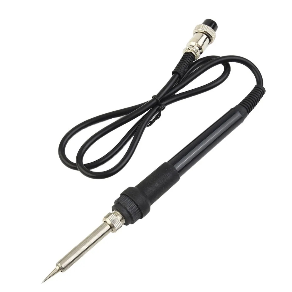

Ich habe mal gemeint, was gutes zu kaufen, nach dem ersten Defekt sogar ein 2. mal, aber was grottigeres hab ich selten gesehen. https://www.distrelec.de/de/loetstation-mit-touchscreen-100w-500-230v-cee-stecker-rnd-rnd-560-00155/p/30088279 Damals bei Reichelt gekauft, der die unter diesem Namen nicht mehr im Programm hat, sie nennt sich jetzt anders https://www.reichelt.de/loetstation-lf-2900-1-kanal-100-w-station-lf-2900-p302257.html Bei beiden Stationen ist der Kunststoff des Kolbens geschmolzen. Leider finde ich die Fotos davon aktuell nicht mehr, vielleicht hab ich ja einen Kolben aufgehoben. Damals kostete die Station um die 140€, also der Preis sagt absolut nichts über die Qualität aus!
Das ist ein (entfernter) Klon der Hakko 936. Indirekt beheizte Lötspitze, aber spottbillig. Ersatzlötkolben gibts für wenig mehr als die Versandkosten bei Aliexpress, Lötspitzen aller Art ebenso. Warum eine Lötstation einen Touchscreen haben muss, weiß auch nur die Bude in China, die das zusammengedengelt hat.
