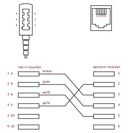

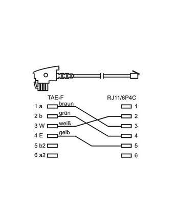

Ach, wieso ist das Leben manchmal so kompliziert? Sogar das Telefon ist eine Wissenschaft. Also ich hab mein altes LOEWE Alphatel 2200 F ausgegraben als Ersatz, das hatte schon damals eine automatische Wahlwiederholung. Und ich erinnere mich genau dass da was mit dem Kabel war. Ist aber offensichtlich nicht mehr vorhanden. Das einzige Kabel mit 4-fach-Belegung (Letztes Foto) ist aber derart durcheinander dass ich jetzt gar nix mehr weiß. Bevor ich jetzt den TAE-Stecker aufmach und umsortiere ist ja die Frage ob etwas kaputt gehen kann mit einem falschen Kabel ? Oder weiß Jemand die Belegung (International ?) vom LOEWE ? Mit dem Sauerkraut-Kabel jedenfalls tut es nicht. Und bitte nicht schimpfen ...

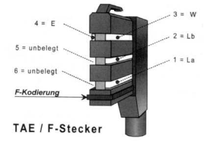

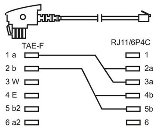

-och menno, bei TAE-F ist es immer 1/2 bei Westernplug 6p entweder 2/5 oder 3/4, wenn es Bezugsprobleme gibt 1/2 am TAE-F umdrehen ODER am Westernplug umdrehen. Sind als genau 2x 3 Möglichkeiten am TAE-F, reduziert um 2 Möglichkeiten also maximal 4 Möglichkeiten. Es gibt auch noch TAE-N für FAX.

Joachim B. schrieb: > -och menno, bei TAE-F ist es immer 1/2 bei Westernplug 6p entweder 2/5 > oder 3/4, wenn es Bezugsprobleme gibt 1/2 am TAE-F umdrehen ODER am > Westernplug umdrehen. > > Sind als genau 2x 3 Möglichkeiten am TAE-F, reduziert um 2 Möglichkeiten > also maximal 4 Möglichkeiten. > > Es gibt auch noch TAE-N für FAX. Danke für's Mitdenken. Na ward's ab, was krieg ich wenn's trotzdem nicht tut. Die 3/4 Variante kann' s schon mal nicht sein weil damit das andere Telefon tut. Also probier ich nachher die 2/5-Variante und gebe Bescheid.

genau Seite 33 https://www.mikrocontroller.net/attachment/643273/Loewe_Alfatel_2200F.pdf Belegung TAE-F 1-2 auf Westernplug 6p 2 & 5 oder eben umgedreht 5 & 2 Die Batterie ist nur für den Speicher und der kann gelöscht werden, bzw. in Grundeinstellung zurückgesetzt werden.

So, habe fertig, Kabel im TAE-Stecker umgesteckt bzw. stillgelegt, beide Telefone, das ACTRON B und das LOEWE 2200 F tun jetzt. Brummen aber derart, besonders das LOEWE sodass telefonieren nicht möglich ist. Bloß, das GIGASET 5020 funktioniert an derselben leitung tadellos (TAE 1/2 auf 3/4 RJ11), kein Brummen, nix. Ich krieg den Vogel. Im TAE-Stecker habe ich die beiden stillgelegten Kontakte gegeneinander verlegt sodass sie sich nicht berühren können. Hm ?
