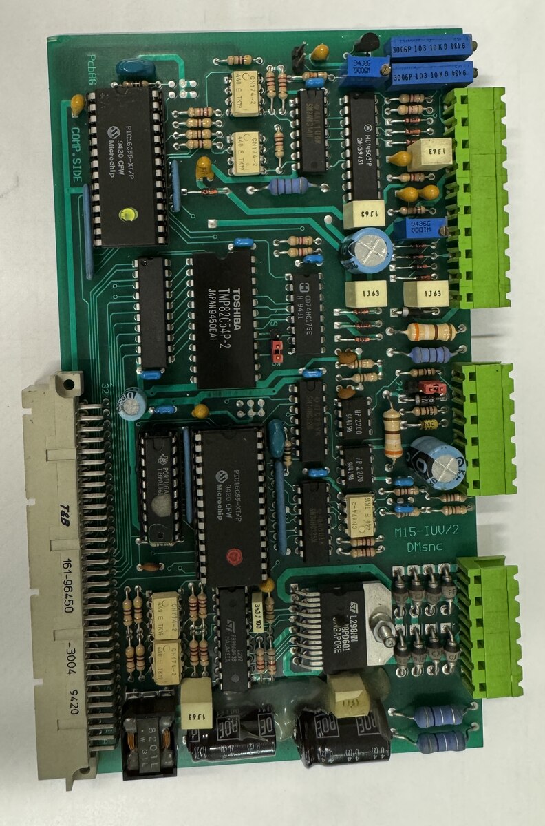

Hallo zusammen, wir haben eine alte NC-Säge Bj. 1998 der Firma MEP aus Italien. Unsere „Steuerungsplatine“ macht nicht mehr das, was sie soll. Wir haben diese bereits bei einem Spezialisten reparieren lassen, allerdings weist alles darauf hin, dass ein EPROM zuständig für einen Schrittmotor defekt bzw. einzelne Parameter fehlen. Sind die Daten aus dem EPROM ebenfalls noch irgendwo anders auf der Platine gespeichert? Wenn ich den EPROM inkl. Daten/Parameter 1 zu 1 ersetze, kann der Motor dann wieder ordnungsgemäß funktionieren? Kann ein EPROM weiteren Schaden auf der Platine verursachen? Welche Dateien/Parameter benötige ich überhaupt, um einen EPROM zu programmieren? Elektronik ist überhaupt nicht unser Spezialgebiet, ich hoffe auf eure Unterstützung. Bilder von der Platine im Anhang. Vielen Dank im Voraus.

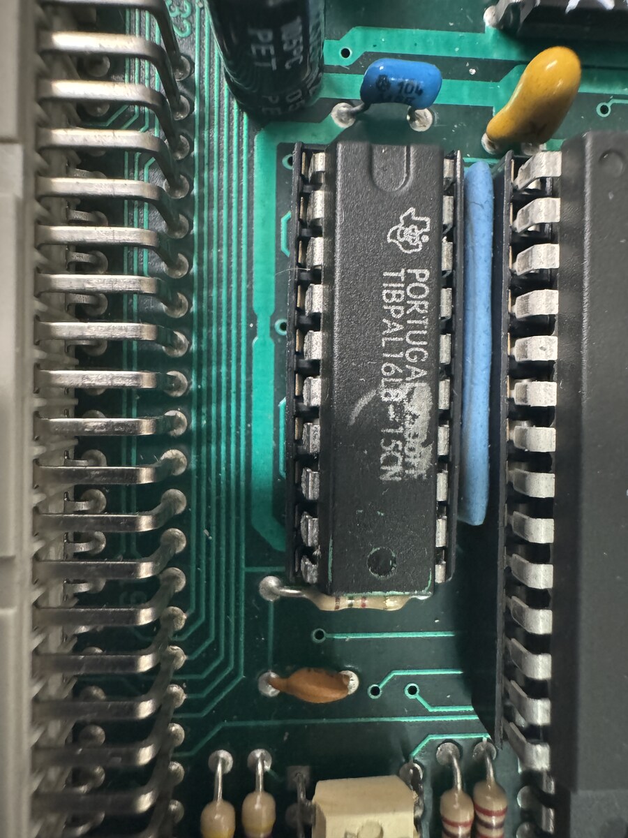

EPROM gibts da nur in den beiden µCs, aber nur OTP. Was du für ein EPROM hältst ist ein PAL.
Das ist kein EPROM, das ist ein PAL. Kein Speicherbaustein, sondern ein programmierbarer Logikbaustein. Nein, Du kannst das PAL nicht ersetzen, ohne die Programmierung des PALs zu kennen. Und nein, die ist nicht noch irgendwo anders auf der Platine gespeichert. Wenn das PAL kaputt ist, und Dir der Hersteller der Platine nicht hilft -- dann ist das ein Totalschaden.
Stefan schrieb: > EPROM zuständig für einen Schrittmotor Scheint auch Unsinn zu sein. Auf der Platine werkelt das bewährte Duo L297/L298.
Die zwei PIC16C55 haben ein Programm. Einer davon scheint die Schrittmotoren zu Steuern. Da sind aber wohl noch weitere Platinen im Spiel.
Der PAL16L8 bewerkstelligt vermutlich nur die Chip Selects zu den zwei PICs. Wenn die PICs ihr Programm nicht vergessen haben, dann könnte das schon zu fehlerhaften Ansteuerungen führen, weil die PICs nicht richtig adressiert werden. Es wäre hilfreich, eine zweite identische Karte zu besitzen, dann könnte man den PAL analysieren, der ist ja ein reiner L-Typ, somit nur kombinatorisch... Ohne Ersatz weitgehend aussichtslos.

Stefan schrieb: > Unsere „Steuerungsplatine“ macht nicht mehr das, was sie soll. Wir haben > diese bereits bei einem Spezialisten reparieren lassen, allerdings weist > alles darauf hin, dass ein EPROM zuständig für einen Schrittmotor defekt > bzw. einzelne Parameter fehlen. Statt der Steuerungsplatine hattest du besser den Spezialisten in Anführungszeichen gesetzt. Wenn diese Diagnose von ihm ist, dann hat er offensichtlich keine Ahnung. Denn weder ist das ein EPROM noch wurden Daten redundant "auf der Platine" gespeichert. Zumindest damals (vor 25 Jahren!) und in dieser Anwendung nicht. Wenn die Platine kaputt war, wurde sie ersetzt. Bauteile auf der Platine hat bestenfalls der Hersteller ersetzt. Bzw. konnte sie überhaupt ersetzen, weil nur er die enthaltene Firmware hatte. Wenn die Platine wirklich defekt ist und der Hersteller nicht mehr existiert, dann gibt es zwei Wege: a) eine baugleiche Maschine kostengünstig erwerben und ausschlachten b) viel Geld in die Hand nehmen und die Platine reverse engineeren und dann entweder reparieren oder neu entwickeln wenn beides nicht geht ist es ein Totalschaden.
Stefan schrieb: > Sind die Daten aus dem EPROM ebenfalls noch irgendwo anders auf der > Platine gespeichert? Nein. > Wenn ich den EPROM inkl. Daten/Parameter 1 zu 1 ersetze, kann der Motor > dann wieder ordnungsgemäß funktionieren? Ja. Bloss: das ist kein EPROM, sondern ein PAL. Fest programmiert. Wenn es wirklich am abgebildeten PAL liegt, ist der Defekt wenigstens einfacher zu ersetzen als wenn einer der PIC defekt ist. Denn ein PAL enthält wesentlich weniger Logik. Wolfgang R. schrieb: > Es wäre hilfreich, eine zweite identische Karte zu besitzen, dann könnte > man den PAL analysieren, der ist ja ein reiner L-Typ, somit nur > kombinatorisch... Ja, macht die Sache erheblich einfacher.
@alle Erstmal vielen Dank für die schnellen Rückmeldungen. Ich versuche das für mich nochmal zu verstehen: Ein Austausch der Bauteile, PIC und PAL, ist ohne Firmware sinnlos. Ist der PAL repariert inkl. Firmware, kann trotzdem der PIC defekt sein. Andersrum genauso. Habe ich das soweit richtig verstanden? Ich habe noch ein weiteres Foto von der Rückseite der Platine, zu sehen ist eine angekokelte Stelle, dahinter steckt der PAL, hat das was zu bedeuten? Vielen Dank im Voraus.

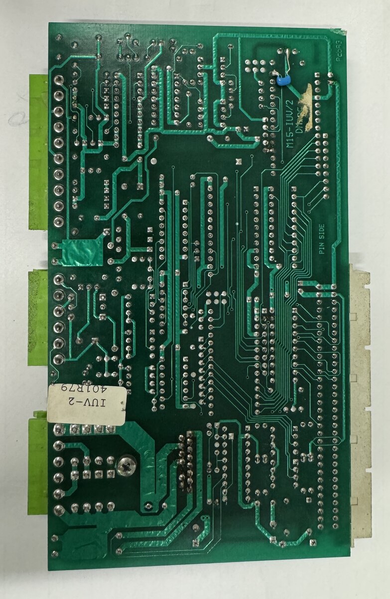

Die Platine ist ja offensichtlich von 1994. Nach 30 Jahren können die PICs schon vergesslich geworden sein. Aber auch die zahlreichen Optokoppler sind ja Verschleißteile.

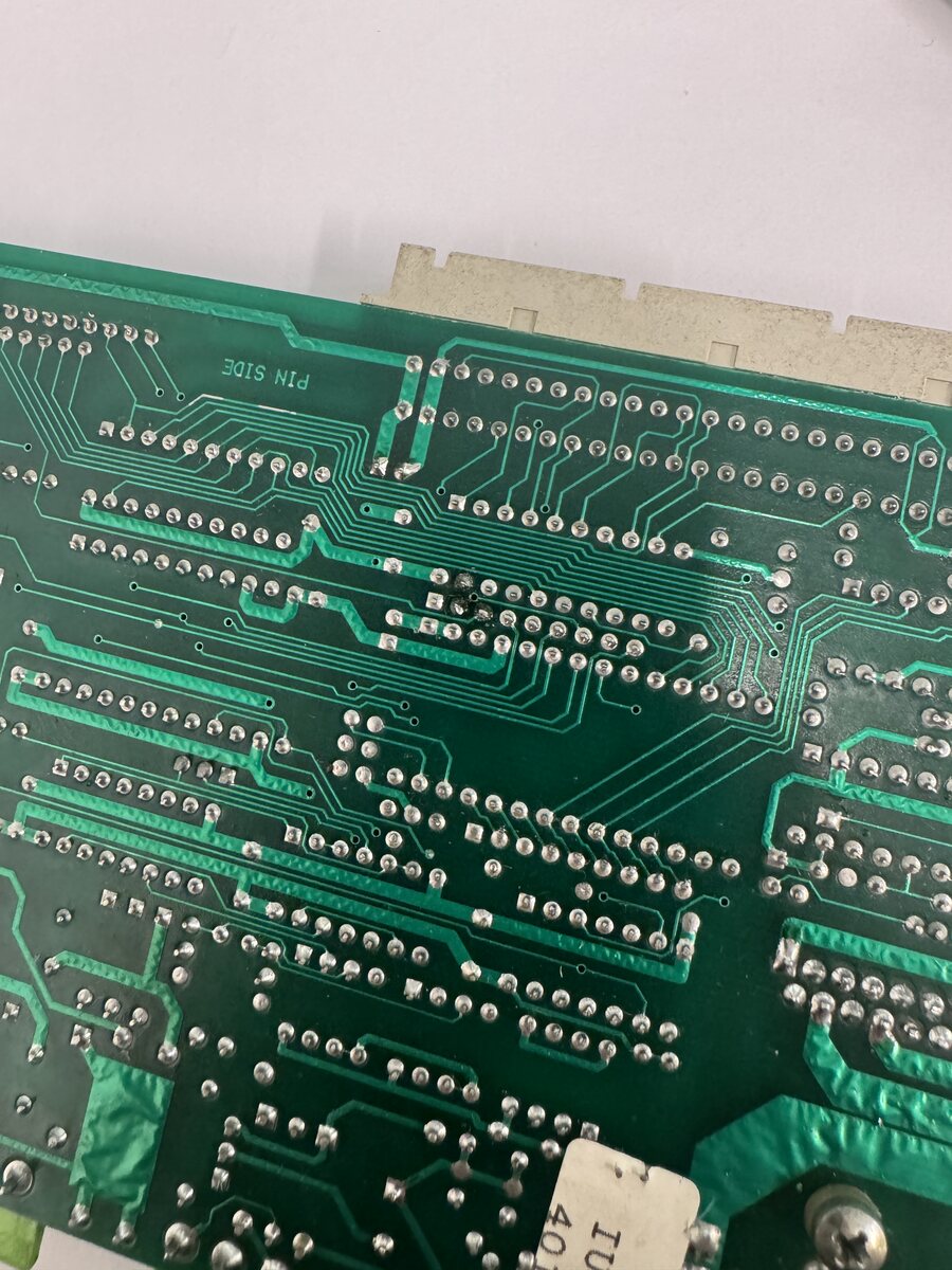

H. H. schrieb: > Da hat wohl nur einer die Lötstellen nachgelötet. Und nicht saubergemacht. Wenigstens ist keine Luftfeuchtigkeit im Spiel. Mein Vorschlag: erst mal alle gesockelten ICs aus- und vorsichtig wieder einstecken. Gerade diese billigen Stanzkontakte können schon mal Kontaktprobleme machen.

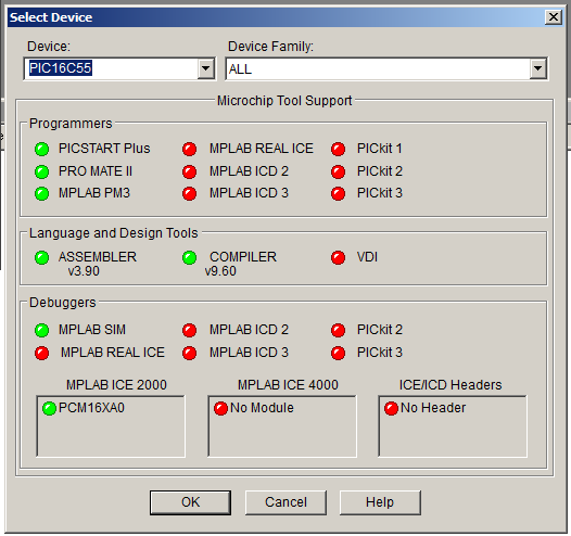

Es gab von sprut einen Disassembler, ich habe noch das Programm (ist in den Brenner-Programmen enthalten). Evtl. kann man sehen, ob da der Wurm drin ist und evtl auch wo. Blöderweise kann man den PIC16C55 nicht mit den üblichen PICKits bearbeiten, es muss ein Picstart plus oder ein Pro Mate II sein.
Stephan S. schrieb: > Ich würde auch mal nachsehen ob bei den PICs die CodeProtection > aktiviert ist, falls nicht kann man die auslesen. Für diese braucht man aber einen Parallel-Programmer. PicKit funktioniert nicht.

Ich habe mal die alten Dateien von sprut durchforstet, sprut hatte zwar Parellel-Programmer, aber nur für die F-Typen, C wurde nicht unterstützt. Bei E... gibt es aber noch PicStart plus, da wird es aber wohl bei der Software klemmen.

Stephan S. schrieb: > Bei E... gibt es aber noch PicStart plus, da wird es aber wohl bei der > Software klemmen. Nö, hier läuft ein MPLAB 8 unter Win 10. Und der PicStart plus hängt über einem CH340 Adapter dran.

Sieht es nur so aus, oder hat der 298 ein Loch? Wenn ja ist dort der magische Rauch entwichen, und er muss ersetzt werden.
Der 298 hat ganz offensichtlich ein Loch, in der Vergrößerung wird es noch deutlicher. Das bestätigt mein VORHERIGES Posting, daß diese völlige EPROM/GAL-Fixierung vermutlich Quatsch war. Auch der "angebliche Experte" wird noch zweifelhafter als ohnehin schon. Konkrete Frage also NOCHMAL an den TO: WAS GENAU hat der bitte "repariert"? WIE wurde der EPROM/GAL-Kram begründet?
Der L298 ist ein sehr empfindliches Pflänzchen. Auf Seite 1 des DB wir erwähnt „up to 4A“. Die 4A ist aber ein „absolute maximum Rating“ und wir haben die Erfahrung gemacht, dass ein Teil dieser L298 sofort abraucht, wenn man diesen Wert auch nur ganz gering und nur für Millisekunden überschreitet! Also einfach tauschen und vielleicht ist alles wieder ok!
L298 waren bei meinem damaligen Brötchengeber ein "Dauerbrenner", unssere Motorplatinen kamen regelmäßig vom Kunden zurück und wir mußten diesen Dreck ersetzen.

Stefan schrieb: > allerdings hat er den > L298 + die Kondensatoren getauscht Wurde denn auch der "Ehepartner" L297 getauscht? Der kann rückwirkend durch den Tod des 298 ebenfalls verstorben sein.
Wolfgang R. schrieb: > Yepp. Kosten nicht viel und kann helfen! Optokoppler sterben mit den > Jahren. Sinnlose Arbeit. Der L298 hat ein Loch und wird zu Grabe getragen. Einen neuen L298 (gleicher Sub-Typ) rein und gut ist es wieder. Sein Schwesterchen, der L297 hat nix. Sollte der wieder in naher Zukunft versterben, dann sollte man Ursachenforschung betreiben. Wurde, was, wann, warum getauscht. Wie schon oben geschrieben, der L298 mag keinerlei Überlastung. Vieleicht 'pumpt' seine Spannungsversorgung.
