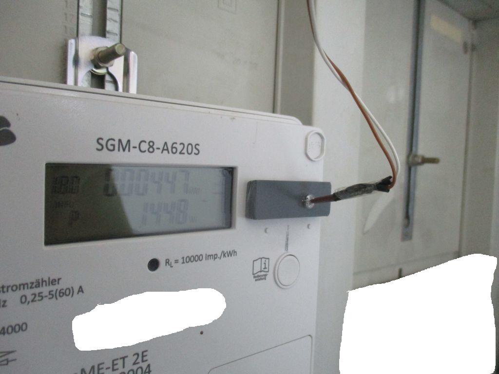

Hallo
hab nen neuen Stromzähler von EFR bekommen. Der hat neben dem Display
eine IR-LED die permanent ungefragt Daten ausspuckt. Hab mal ein
IR-Leser mit UART Schnittstelle drangehalten und mit dem PC
aufgezeichent, komm aber nicht damit klar, was die Werte bedeuten.
Baudrate 9600 sollte stimmen, im Datenbereich kommt immer wieder die
Kombination "EFR" vor. ich tippe mal darauf, dass da immer ein neuer
datensatz beginnt. Hat sich damit mal einer beschäftigt und die Daten
"entschlüsselt"

Du müsstest auch prüfen ob die Sender-Empfangsbohrungen vom Abstand
passen von deinem Zähler und dem Kopf. Ich weiß nicht ob das "genormt"
ist.

Mein Lesekopf sieht genauso aus wie der Tasmota. Ich habe jetzt nur 2
Probleme. Zum einen eben, dass ich nicht weiss, was die Daten bedeuten
und dass ich den Eindruck habe, dass nein Notebook überfordet ist. Aber
letzteres lässt sich schon lösen. Und ich brauch schon die Bedeutung der

Es reicht, wenn man die Senderdiode im Zähler ausliest. Das geht ganz
einfach mit einer Diode "PT334" und einem 10-KOhm-Widerstand. Das ist
alles.

von 900ss (900ss)
Eckhardt F. schrieb:
> Einen Lesekopf habe ich mir auch erspart, der ist völlig
> unnötig.
Völlig unnötig für deine Priorität, "selber machen, lernen". Wobei gegen
"lernen" wirklich nichts einzuwenden ist.
Es gibt Leute, die haben nur Interesse an den Werten und möchten diese
möglichst einfach bekommen. Da ist dieser Lesekopf sehr gut für
geeignet. Ein fertiges Produkt, günstig und relativ einfach in Betrieb
zu nehmen und sieht am Zähler auch noch gut aus. Besser als eine mit
Pflaster an den Zähler geklebte Diode o.ä. ;)

von Eckhardt F. (neso)
Oh, hier hat sich ja ein Verkäufer von Leseköpfen zu Wort gemeldet!
Meine Lösung mit nur einer Fotodiode, um 4-5 Werte aus dem Zähler
auszulesen, kostet weniger als 1 Euro und der Raspberry Nano war noch
über. Nirgend wo steht, dass die Rechenleistung eines Pico nicht
ausreichen würde.
Ein Foto zur Befestigung der Diode auf dem Zähler ist beigefügt.
Dort ist kein Pflaster zu erkennen.
Diese Kritik an meinem Beitrag war mehr als überflüssig!

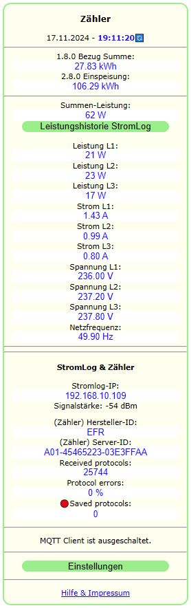

von Peter R. (peter_r689)
das hier weiter oben dargestellte SML-Protokoll enthält folgende elektr.
Daten
"# Example usage:
sml_data = "
siehe Bild.
Gruß Peter
