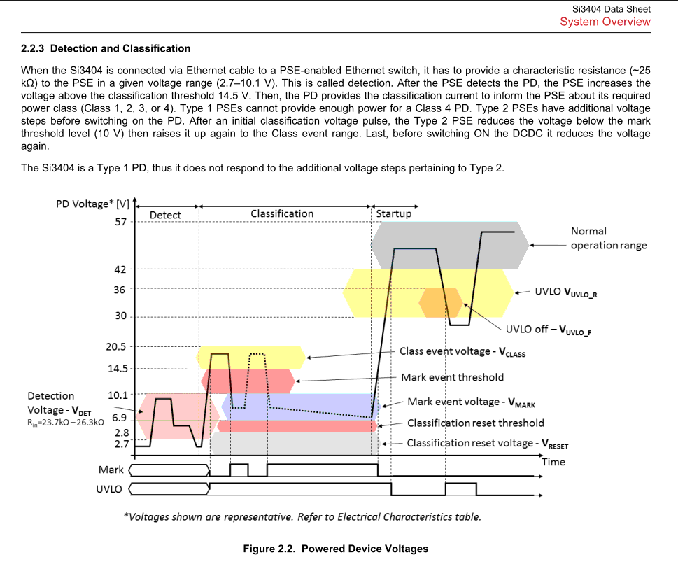

https://www.lilygo.cc/products/t-internet-poe Hat noch Jemand dieses Produkt im Einsatz? Ich habe insgesamt 8 davon und alle im Produktiveinsatz in einem ordentlichen 3D-Druck-Gehäuse. Doch nun schon bei dem 3. (unterschiedlichste Firmware; zuletzt OpenDTU) Geht der Teil für die PoE Versorgung kaputt und das Modul läuft nur noch, wenn ich es über USB einstecke, was ja nicht der Sinn des Kaufs war. (Und ja ich habe das antistatik Schild gesehen und die Finger davon gelassen) LG

D a v i d K. schrieb: > Nein ich habe klassisches PoE an allen 48Ports meines Switches. klassisches PoE (nach IEEE 802.3af/at/bt) hat immer eine Spannung > 36V. Das Liligo-"PoE"-Modul akzeptiert (laut Webseite) nur Spannungen von 2.7 bis 10.1V. d.H. an einem echten PoE-Port geht das sofort kaputt, sofern es den PoE-Switch dazu bringt, Spannung auf die Leitung zu geben. Klappen tut das nur, wenn es den Switch in der "Detection"-Phase festhält, also keinen Strom anfordert. Selbst der Sprung zur "Classification"-Phase wäre fatal.

H. H. schrieb: > Es handelt sich wohl um ein Missverständnis. Dann bleibt zu hoffen, dass das Missverständnis nur beim Schreiben der Webseiten-Beschreibung aufgetreten ist, und nicht beim Design der Platine.

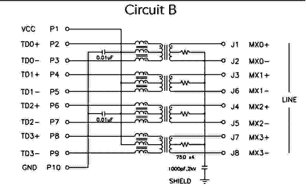

Nur PoE Vcc einfügen über Übertrager mit Mittelanzapfung? Dafür gibts fertige RJ45 Buchseneinsätze. Bei Mouser zum Beispiel: 493-HFJ12-E1G46ERL Die Beschaltungsvariante B kommt dem PoE am nächsten. ciao gustav
H. H. schrieb: > Εrnst B. schrieb: >> H. H. schrieb: >>> Es handelt sich wohl um ein Missverständnis. >> >> Dann bleibt zu hoffen, dass das Missverständnis nur beim Schreiben der >> Webseiten-Beschreibung aufgetreten ist, und nicht beim Design der >> Platine. > > Hättest dir den Schaltplan ansehen können. https://www.mouser.de/new/skyworks-solutions/skyworks-si3404-poe-pd/?srsltid=AfmBOoosxgoiRGajGkdm8P2cBeMcxTg2Kx7xODj8b6u92FDozFPU_T5q Was sollte man sehen, dass dieser Chip verbaut ist?
D a v i d K. schrieb: > Was sollte man sehen, dass dieser Chip verbaut ist? Das hätte er schon aus meinem ersten Posting sehen können.
