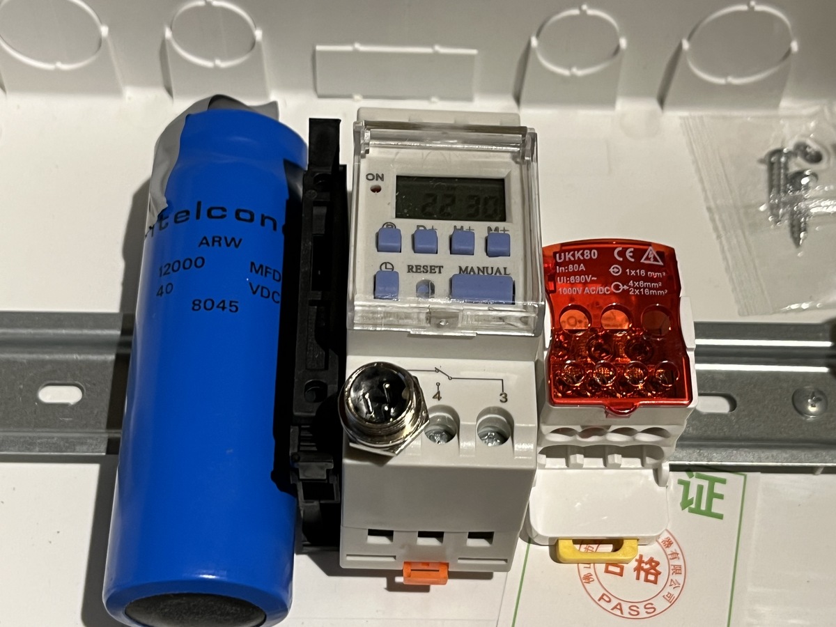

Frage: Wie kann ich einen großen Elko steckbar machen, ohne die Kontakte zu verbrennen? Hier die ganze Geschichte: Ich habe eine 12V Schaltuhr. Diese soll ab und zu mal Verbraucher an einen 12V Akku schalten der sonnengeladen wird. Von Batterie - und Laderegler wird nicht fest verdrahtet sondern über 3polige Steckverbinder (siehe Bild auf der Schaltuhr liegt einer). Als Verbraucher kommen Fiber-modem und 5V DC DC step-down für einen Raspberry. Besonders der DC/DC stepdown macht beim anstecken fast einen Kurzschluß bis seine Elkos voll sind. Das bringt dann manchmal meinen Solarladeregler zum Abschalten. Daher soll ein großer Elko nah am Verbraucher in der Kiste mit der Schaltuhr sitzen. Wird nun aber die Schaltuhr Kiste über die 3poligen Stecker mit der Batterie verbunden, wird der Elko ordentlich ziehen und irgendwann sind die 3poligen Stecker verbrannt oder festgeschweißt. Wie macht man das clever, daß der Elko langsam auflädt aber auf der anderen Seite trotzdem ohne Widerstand abgeben kann? Frage 2: ist der Elko wirklich von 1980? - war aus einem Nadeldrucker Was ich nicht will: - keinen 10R Widerstand in Reihe - kein extra Relais mit Widerstand und überbrücken Es muß doch da etwas geben?

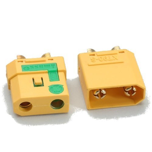

Der Elko ist über 40 Jahre alt, der bringt da eh nichts mehr, zumindest nicht das erwartete. Je nach Leitungslänge(n) kann er aber durchaus gegen das Ladereglerproblem helfen, allerdings kann er es auch verstärken in dem er es selbst auslöst wenn er eingeschaltet wird. Den Stromverbrauch von Uhr und Schütz solltest du mal gegenrechnen mit der Ersparnis durch das abschalten. Und als Problemlösung geht nur eine der Lösungen die du nicht willst. Allerdings geht das auch mit einem Stecker mit voreilenden Kontakten: Masse und Plus sind voreilend und laden den Elko über einen Widerstand auf, ein dritter, späterer Kontakt schließt den Widerstand kurz und erlaubt volle Leistung. Der gezeigte XT60 in der Antispark-Version ist genau das, weil die Modellbauer das selbe Problem haben. Muss man nur "langsam" stecken. Oder du baust einen Schalter ein, und gewöhnst dir an, den Schalter erst zu schalten wenn der Stecker steckt, bzw. steckst/ziehst nur, wenn der Schalter auf "aus" steht. Der Stecker ist dann immer stromlos (also funkenlos) und der Schalter muss grob genug sein, das er Einschaltstromstroß und Abschaltlichtbogen verträgt. Evtl. auch ein elektronischer Schalter mit Softstart. Aner auch da gilt: der Elko muss das vertragen, sonst fliegt er dir irgendwann auseinander. Ein 40 Jahre alter aus einem Drucker ist ziemlich sicher nicht geeignet.

Flip B. schrieb: > XT60 anti-spark Vielen Dank an Alle. Warum bekommt dieser Beitrag 3 Minus? Das ist genau was ich brauche, danke Flip.

H. H. schrieb: > Thomas G. schrieb: >> Flip B. schrieb: >>> XT60 anti-spark >> >> Warum bekommt dieser Beitrag 3 Minus? Das ist genau was ich brauche, > > Das glaubst du nur. Ja, diese Stecker, hat die vielleicht schon mal jemand benutzt und kann mir sagen wie groß der Widerstand da drin ist? Hinz sag doch mal was dazu, warum sind die Mist? Ansonsten mache ich das vielleicht wirklich so, und stecke den Elko nach Vorladung mit R, per Flachsteckhülse manuell da dran.
Thomas G. schrieb: > Hinz sag doch mal was dazu, warum sind die Mist? Die lösen nur dein Problem nicht.

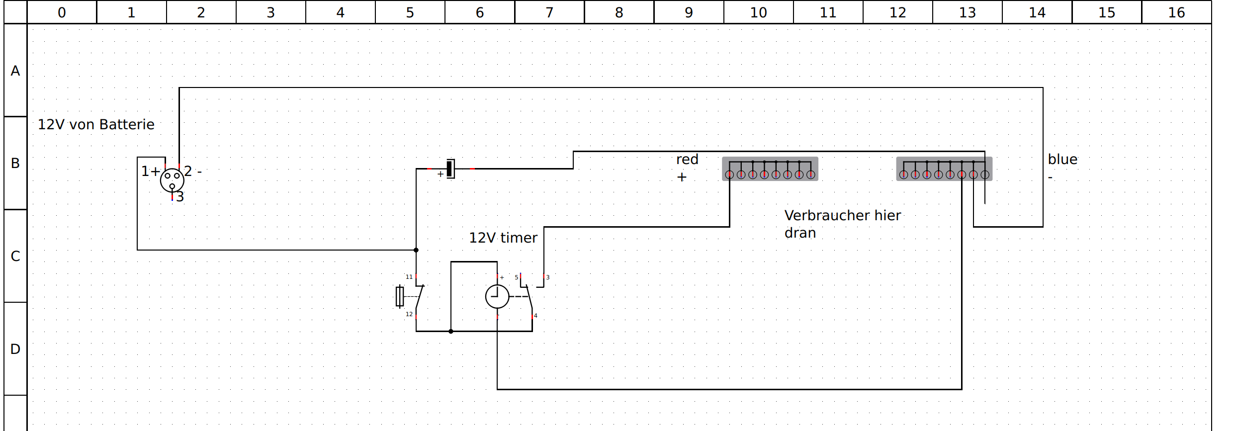

Thomas G. schrieb: > Das Problem mit dem Laderegler ist, daß das ein Selbstbau mit ICL7665 > ist, und der ist irgendwie empfindlich und zu schnell. Das kann man ändern. Zeig den Schaltplan.
Thomas G. schrieb: > Ich hoffe man kann noch was erkennen. Kann man. Folienkondensator von SET nach GND macht langsamer.
H. H. schrieb: > Thomas G. schrieb: >> Ich hoffe man kann noch was erkennen. > > Kann man. > > Folienkondensator von SET nach GND macht langsamer. so ne 100nF Perle da dran, oder größer?

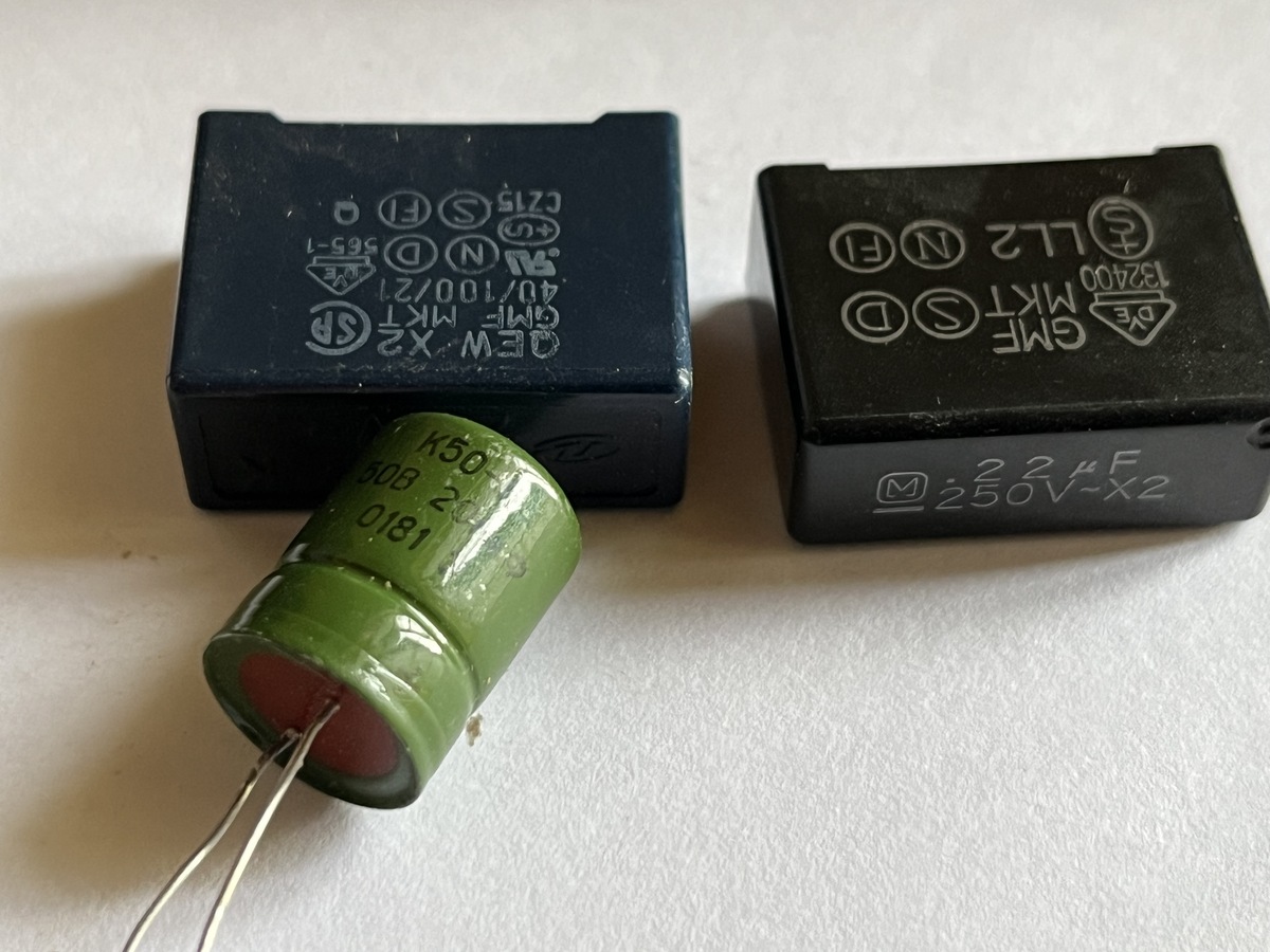

Thomas G. schrieb: >> Folienkondensator von SET nach GND macht langsamer. > > so ne 100nF Perle da dran, oder größer? Folienkondensatoren gibts nicht als Perle. Und 100nF ist viel zu wenig.
Die hier das ist doch Folie? 0.2uF, das größte was ich habe, und dann noch das komische Russending angeblich 50V 20uF aber von 1981. Warum darf es kein Elko sein? Dort am SET wird doch nicht umgepolt.
Thomas G. schrieb: > Die hier das ist doch Folie? Ja. > 0.2uF, das größte was ich habe, Wird eben viel zu wenig sein. > und dann > noch das komische Russending angeblich 50V 20uF aber von 1981. Sieht mehr nach Elko aus. > Warum darf es kein Elko sein? Dort am SET wird doch nicht umgepolt. Zu viel Leckstrom.
