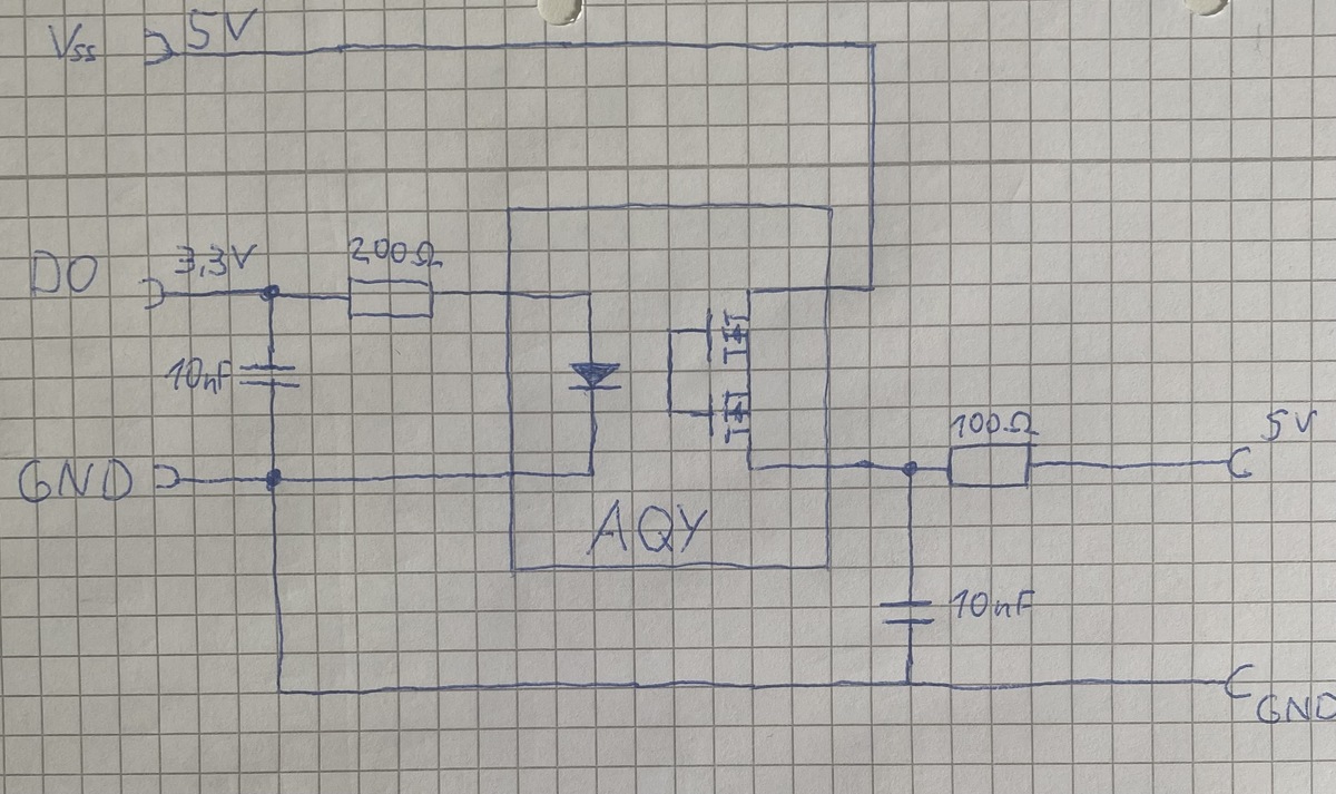

Ich würde am ESP32 gerne einen digitalen 5V Ausgang realisieren. Dieser
soll später ein Finder SSR schalten. Also im Grunde genommen einen
Optokoppler mit bereits entsprechender Verschaltung um das SSR direkt
mit 3-32V DC schalten zu können.
Die Idee war hier einen Panasonic PhotoMOS zwischen ESP32 zu
installieren wie auf dem Bild dargestellt. Ich bin kein Elektroniker
daher wollte ich mir das absegnen lassen.
Der ESP32 stellt ja 3,3V an seinem Ausgang bereit. Am Opto des AQY
fallen 1,25V ab. Somit komme ich mit ca. 200 Ohm auf etwa 10mA welche
dann die LED des Optos erhellen. Das sollte ja prinzipiell
funktionieren. Die Fragen sind:
1. Ist meine Annahme für die Eingangsbeschaltung des AQY korrekt?
2. Ist die Ausgangsseite des AQY so sinnvoll gestaltet?
3. Welchen AQY Typ würdet ihr verwenden? 30V Lastspannung, 60V oder
besser 350V (ggf. wegen Robustheit?!)
Vielen Dank schon einmal für eure Anregungen.
D. schrieb:
> Also im Grunde genommen einen Optokoppler mit bereits entsprechender
> Verschaltung um das SSR direkt mit 3-32V DC schalten zu können.
(Warum) muss das so ein extrem großer Bereich sein?
Ich würde hier gar keinen Optokoppler nehmen, weil keine *galvanische
Trennung* benötigt wird. Sondern ich würde einen Highside-Smartswitch
nehmen.

Ich würde einen Widerstand und einen NPN-Transistor nehmen. Das SSR kann
doch auch gegen GND geschaltet werden.

von Jens G. (jensig)
Oder gleich das Relais ohne SSR.
Die beiden Cs sind ohnehin eher unnötig, bzw. eher schädlich (ok, 10nF
werden wohl nicht viel schaden, solange nur mäßig oft geschaltet wird).
Ansonsten fehlt noch die Freilaufdiode, wenn das Finder-Relais ein
klassisches Relais mit klassischem Antrieb ist.
Jens G. schrieb:
> ein klassisches Relais mit klassischem Antrieb
Die Freilaufdiode ist hier eher nicht nötig, denn
D. schrieb:
> ein Finder **SSR**
Und das ist der Witz an der eingangs gezeigten Schaltung:
da schaltet ein Panasonic SSR ein Finder SSR.
: Bearbeitet durch Moderator

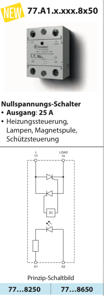

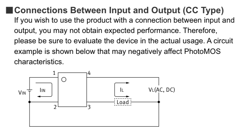

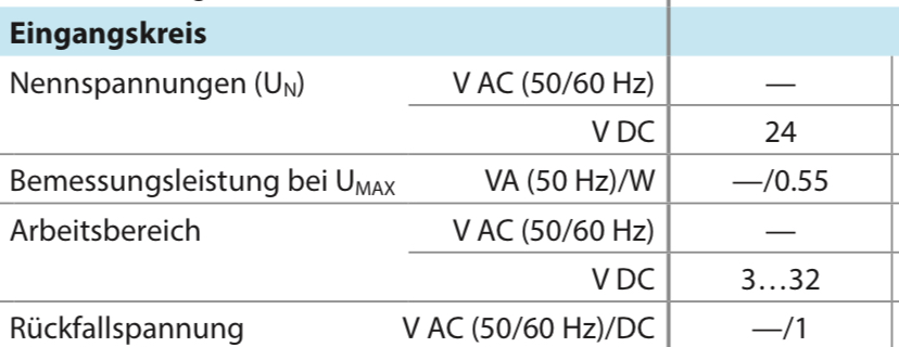

von Dan X. (purplefox)
anbei ein paar Antworten zu den offenen Punkten:
1. Der Eingangsbereich der Relais ist so angegeben. Angehängt die
Definition im Datenblatt.
2. Der „Witz“ stimmt. Es soll ein SSR mit einem SSR geschaltet werden.
Wie gesagt, ich bin kein Elektroniker und bei meinen Recherchen bin ich
darauf gestoßen dass State-of-Art ein MOSFET mit einem vorgeschalteten
Opto üblicherweise einen solchen „Ausgang“ bilden.
3. Zur galvanischen Trennung: Im Prinzip ist das dem Umstand geschuldet
dass dieser Ausgang über ein Kabel verbunden wird. Das Relais sitzt in
einem separaten Gehäuse. Daher war der Gedanke so einen gewissen Schutz
für den ESP zu schaffen. Ich meine bis 5000V ist hier im Datenblatt
hinterlegt. Bin aber nicht mehr ganz sicher.
4. Ich habe versucht das Finder SSR direkt mit 3,3V über eine einfache
Schaltung (100 Ohm in Reihe, 10nF gegen GND) zu schalten. Leider bleiben
dann von den 3,3 V nur noch ca. 2,5V messbar am Finder SSR über. Und das
ist unterhalb der Schaltspannung. Ich habe im Datenblatt des Finder
keine Angaben zum internen Vorwiderstand (und auch darüber nicht ob es
sich tatsächlich nur um einen solchen handelt).
Ach noch ein Hinweis. Die Nennspannung wird zwar mit 24V angegeben. Aber
laut Finder schaltet das SSR bereits ab ca. 2,4V. Ich bin mit meiner
derzeitigen Lösung also gerade so auf der Kippe, dass es nicht
funktioniert. Und selbst wenn es funktionieren würde, wäre das doch
schon ziemlich schlecht umgesetzt. Mit 5 V. Allerdings habe ich ja genug
Luft noch oben, so der Gedanke.

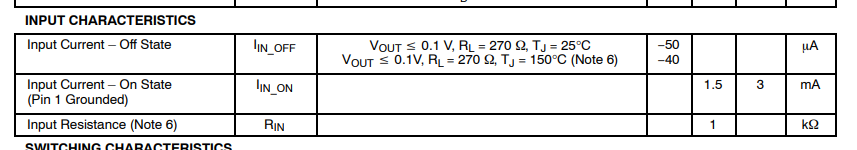

Das Relais als Auszug aus dem Datenblatt.

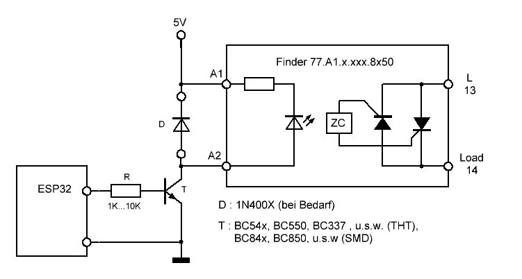

von Jens M. (schuchkleisser)
Der Joke ist, das im SSR bereits eine Schaltung entsprechend dem
Vorwiderstand enthalten ist, erkennbar an der Beschriftung "3-32VDC".
Nimm den Widerstand raus, und den Kondensator auch. Bingo, 3V am SSR,
alles geht.
Der ESP kann aber auch einen kleinen Transistor ansteuern, BC546 bis
BC548 ist da die Feld-Wald-Wiesen-Variante, plus 1k Basiswiderstand und
einen 10k von Basis nach Emitter, und du hast einen Ausgang, der Masse
schaltet und locker 100mA bei 30V verträgt. Dann kannst du das SSR mit
einer Spannung versorgen die dir besser gefällt, z.B. der rohen
Eingangsspannung deiner Konstruktion, das belastet den Spannungsregler
auf dem ESP-Board nicht.

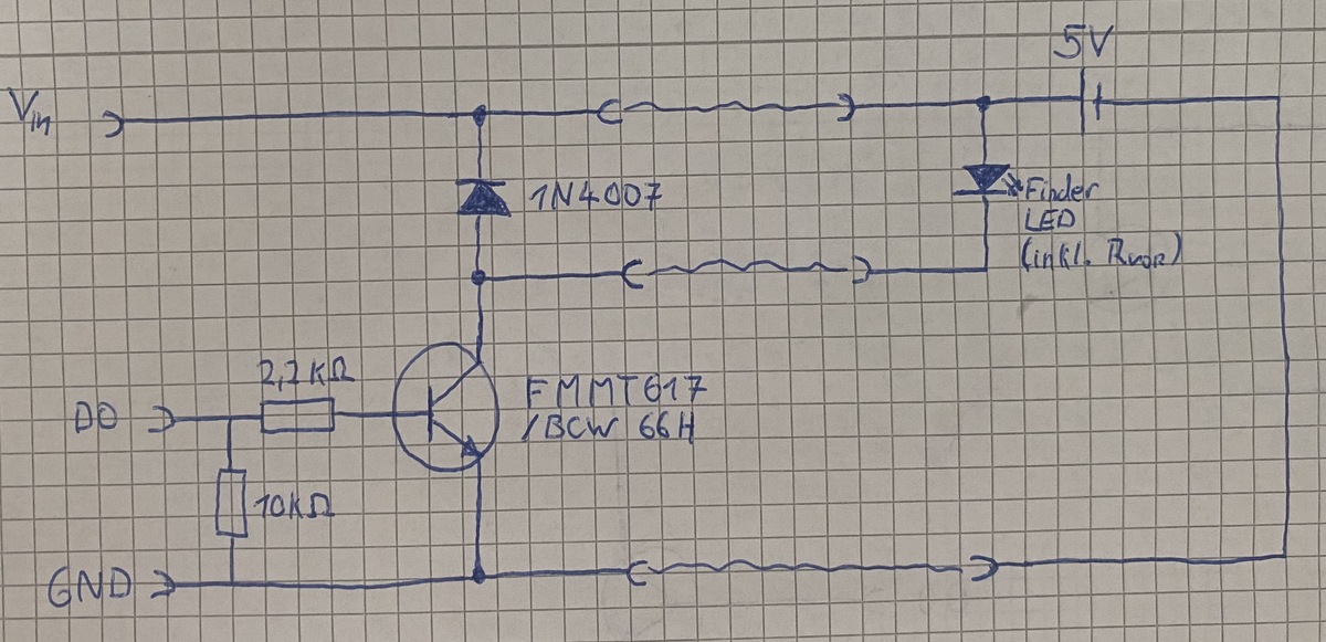

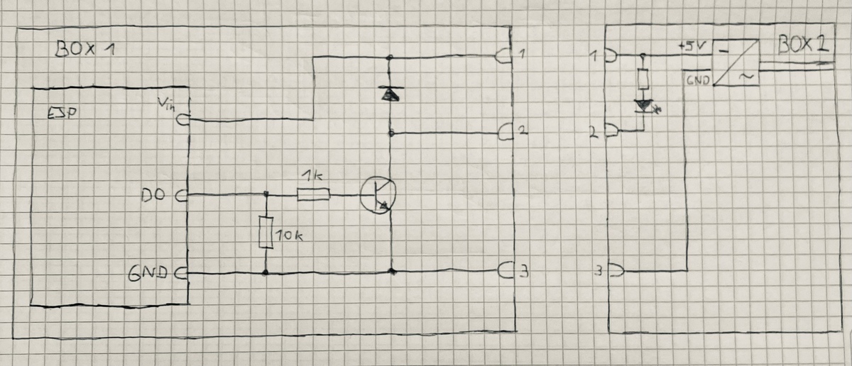

Ok das klingt natürlich verlockend einfach wenn ich es korrekt
verstanden habe.
Sprich 1k zwischen ESP Ausgang und Basis. Das verstehe ich und kann es
soweit auch elektronisch nachvollziehen. Aber was meinst du mit 10K
zwischen Basis und Emitter? Als Pull-Down um die Basis im nicht
geschalteten Zustand auf GND zu ziehen?
Von der Variante direkt die ESP Ausgänge an den Gehäusestecker zu legen
wurde mir abgeraten weil diese angeblich etwas empfindlich sind. Daher
waren die 100 Ohm als minimaler Schutz drin.
Yep.
Angstwiderstand falls der GPIO auf Eingang steht (während des Boots
z.B.).
Das ist nicht nur angeblich so.
Wenn ein Stecker im Spiel ist, dann wirklich lieber mit einem Transistor
oder einem Highsideswitch arbeiten.
Wenn du dann mehr Spannung zur Verfügung hast (z.B. 12V), kann ein
Reihenwiderstand die Sache Kurzschlussfest machen und den Transistor
schützen, eine Diode (1N4148 oder 1N400x) vom Kollektor nach 12V (oder
welche Spannung auch immer du benutzt) sorgt dafür das auch lange
Leitungen oder normale Relaisspulen keinen Schaden anrichten.

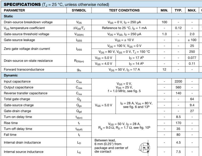

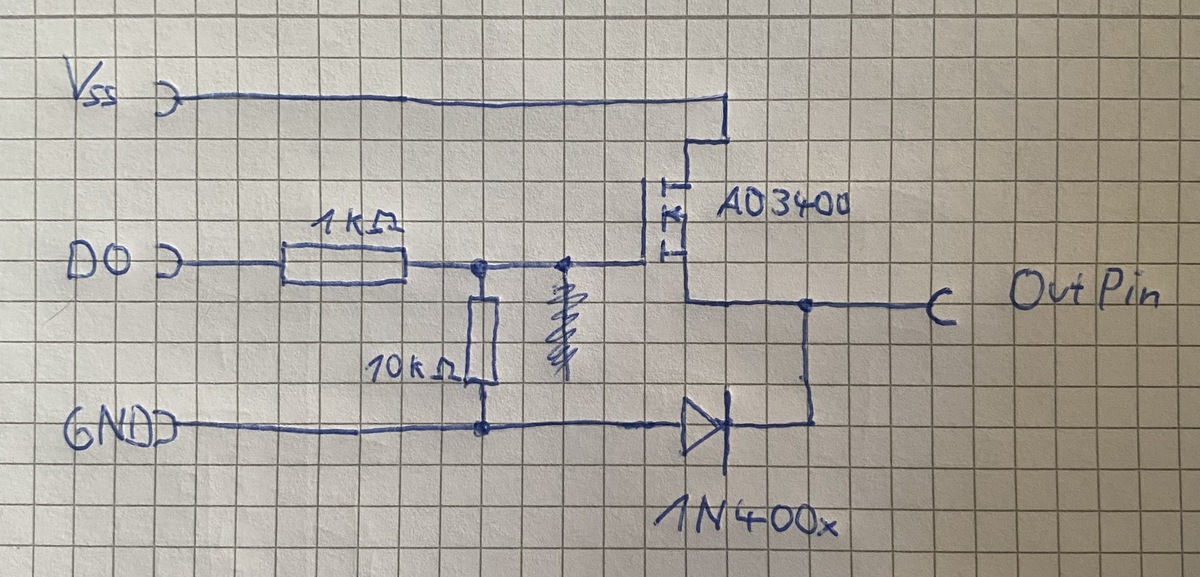

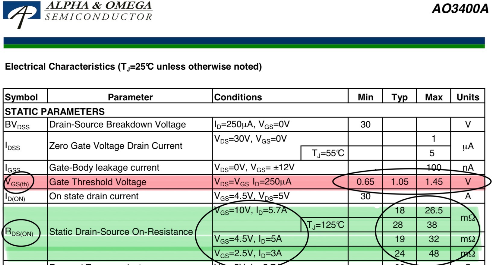

…und ich hätte noch die Frage warum du auf einen klassischen Transistor
setzen würdest? Ist es nicht inzwischen so, dass man wegen des geringen
Schalstroms eher zu einem FET tendiert? Oder ist das nur eine
Halbwahrheit oder gar Quatsch?
Ja. Vielleicht habe ich es nicht klar genug beschrieben. Sorry.
Es gibt zwei Gehäuse. In einem sitzt der ESP. Im anderen das SSR. Und
dazwischen 3m Kabel. Daher auch die Idee mit der galvanischen Trennung
via PhotoMOS. Da hätte ich halt alles in einem IC.

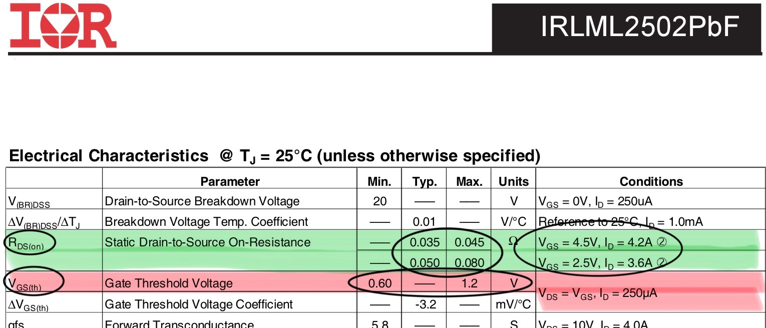

Ich denke an den Bastler.
Der BC546 ist ein kleiner TO92, der geht auf Lochraster im Einzelstück
und nimmt wenig Raum ein, schon seit etlichen Jahrzehnten der Standard
für Relais und anderes.
Ein FET, der mit 2,5V klarkommt (!) gibt's nur als SMD, und damit
brauchts eine eigene Platine (oder man pfuscht). Wenn man das eh vorhat:
ja, ein FET im SOT23 oder noch kleiner kann wesentlich höhere Ströme
vertragen und braucht auch nur noch den Pulldown. Spart noch mehr Platz
und Bauteile ein.

Das mit dem Photomos ist natürlich auch ein Weg, aber die galvanische
Trennung geht dir ja verloren, deswegen ist ein Opto eigentlich sinnlos.
Wenn du den eh schon liegen hast:
- Vorwiderstand am AQY zum ESP, Kondensator weg.
- Kein Vorwiderstand am Relais, Kondensator weg, Freilaufdiode rein
- Je nach Spannung für das andere SSR ein Reihenwiderstand im
AQY-Gehäuse um den Ausgang zu schützen.
Das AQY ist wie der Opto auf den verhassten ebay-Arduino-Relais:
vollkommen sinnlos in seiner Funktion als Opto. Das Schaltsignal kommt
aber allen Unkenrufen zum Trotz dennoch gut durch.
Hmm.
Das waren eigentlich die Punkte warum ich den AQY sehr attraktiv fand.
Der kommt auf Wunsch im DIP-4 daher. Und von der Ansteuerung ist es halt
einfach nur eine LED.
Ich habe bereits eine PCB Entwurf. Allerdings nutze ich Fritzing und bin
etwas eingeschränkt im Vergleich zu Eagle und Co. (Zumal ich ja auch als
Fachfremder bestimmt meinen Spass damit hätte). 😂
D. schrieb:
> Diese gibt es ja mit und ohne galvanische Trennung. Nach meinem
> Verständnis ist der PhotoMOS ja nichts anderes als eine Smart Switch
> Variante mit optischer galvanischer Trennung.
In deiner Schaltung gibt es aber keine galvanische Trennung, weil rechts
und links vom AQY die selbe Masse ist.
Stimmt!!
Das ist natürlich irgendwie sinnfrei. Der Wald und die Bäume 😂
Welche?
Die Galvanische Trenung der Sicherheit wegen? Wegen der Masse und
letztendlich auch nicht 2 getrennten Netzteilen hast du das nicht.
Und der Ausgang ist in keinster Weise gegen irgendwas geschützt, das ist
ein "normaler" Transistor, nur eben optisch angesteuert. Spannung oder
Strom zu groß = der magische Dampf kommt raus.
Aber wie gesagt, vom Prinzip her geht der, fast so beschaltet wie oben
gemalt, und wenn du mit den Kosten und dem Layout zum Ziel kommst: man
los!

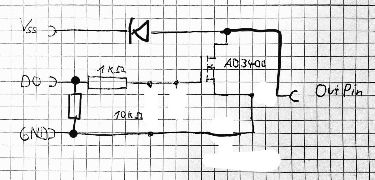

Ich wollte den aktuellen Entwurf nochmals prüfen lassen. Das ist, was
ich bisher verstanden habe die bessere Lösung. Ob hier ein FET oder
normaler NPN-Transistor dranhängt ist vermutlich oder? Ich meine rein
vom Schaltbild her würde vermutlich beides gut funktionieren.
Vielen Dank für eure konstruktive Hilfe. Das ist wirklich sehr hilf- und
lehrreich für mich! Finde immer mehr Gefallen an dem Thema Elektronik.
von Marcel V. (mavin)
D. schrieb:
> Ob hier ein FET oder normaler NPN-Transistor dranhängt ist vermutlich egal
> oder?
Aber nicht in der Plusleitung!
Manfred P. schrieb:
> N-Transistor in der Plus-Leitung geht nicht.
„N-Transistor in der Plusleitung geht nicht“.
Das verstehe ich nicht ganz.
Ich habe einen N-Kanal FET oder im Tausch einen NPN Transistor.
Beide schalten doch durch wenn am Gate bzw. an der Basis positives
Potenzial anliegt oder bringe ich hier grundlegend etwas durcheinander?
Und bei beiden ist die Stromflussrichtung von Drain nach Source bzw. von
Kollektor nach Emitter.
Vielen Dank für die Korrektur des Schaltplans!!!

Manfred P. schrieb:
Nehmen wir mal an, es wäre passend zu deinen Screenshots dieses
Datenblatt:
- https://cdn.findernet.com/app/uploads/S77DE.pdf
und auf Seite 9 das Relais ganz links. Dann ist das Datenblatt
eigentlich ein ein wenig unverschämt, weil keinerlei Eingangsstrom
angegeben ist. Bestenfalls über die Angabe "Bemessungsleistung 0,55W bei
Umax" und "Eingangsbereich 3V..32V" kann man den eigentlich für die
OK-LED relevanten Strom von 0,55W/32V = 17mA ausrechnen. Und damit kann
man jetzt eine brauchbare Treiberstufe für dieses SSR auslegen.

EDIT:
Beide schalten durch, wenn das Gate bzw. die Basis um 3...5V bzw. 0,7V
**positiver als** die Source bzw. der Emitter ist.
Wenn aus einem N-Kanal-Mosfet an der Source 5V herauskommen sollen, dann
muss am Gate eine mindestens 3..5V **positivere** Spannung, also 8...10V
anliegen.
Wenn aus einem npn-Transistor am Emitter 5V herauskommen sollen, dann
muss an der Basis eine 0,7V **positivere** Spannung, also 5,7V anliegen.
Wenn dein µC nur 5V als high ausgibt, dann kommen in der (Achtung
Fachbegriffe:) Drainschaltung bzw. der Kollektorschaltung eben nur
2...0V bzw. 4,3V aus der Source bzw. dem Emitter heraus.
Wenn der µC wie z.B. ein ESP nur 3,3V als high ausgibt, dann kommen da
nur noch 0,3 ... 0V an der Source heraus, bzw. 2,6V am Emitter.
Und jetzt kommt der Knackpunkt: es ist bei der Drainschaltung und der
Kollektorschaltung völlig egal, welche Spannung am Drain oder dem
Kollektor anliegt, die Spanunngen an Source und Emitter folgen der
Gate- bzw. Basisspanunng. Deshalb heißt die Kollektorschaltung auch
"Emitterfolgerschaltung".
Aber in deinem Fall (du musst nicht die Highside schalten) wäre die
übliche Emitterschaltung mit einem BC548 oder BC337 o.ä. die einfachste
Lösung:
5V ------------o-------
               o
                 SSR Finder
               o
uC  ---10k---|
GND -----------o----------
Dan X. schrieb:
> Und ein Spannungsteiler vor dem Gate ist natürlich auch eine tolle Idee.
Das im Bild von Mavin ist kein Spannungsteiler, sondern ein Pulldown mit
10k, der für ein definiertens Ausschalten im Resetzustand sorgt. Und ein
Gatevorwiderstand mit 1k, der für langsames Schalten sorgt.
Vielen Dank für die ausführlichen Antworten. Jetzt erkenne ich meinen
Fehler (abgesehen von dem Hauptproblem dass ich aktuell wohl noch
deutlich zu wenig Ahnung von der Materie habe, aber man lernt ja dazu).
Meine Aussage mit MOSFET und Opto stammt aus einem Automotive Magazin.
GenAI verwende ich nicht für Themen welche ich nicht beurteilen kann und
den ersten Aussagen insbesondere aus dem Netz glauben fällt mir auch
schwer, sonst wäre ich ja nicht hier.
Mein Grund diese Fragen hier zu stellen ist ja eben jener eine
fachkundige Auskunft zu erlangen und natürlich auch dem Wunsch
geschuldet etwas zu lernen und es „richtig“ zu machen. Ich möchte nicht
nur dass es irgendwie funktioniert sondern es soll eine Lösung sein die
man als „üblich“ bezeichnen könnte.
Die vorgeschlagene Schaltung verstehe ich und sie ist auch schön einfach
gehalten. Allerdings stellt sich mir hier eine andere Frage: Im Prinzip
liegt dann am Finder SSR dauerhaft 5V an und wird dann über ein 3m Kabel
gegen Masse geschaltet. Das bedeutet aber doch auch, dass ich das Relais
quasi immer schalte wenn ich irgendwo ran komme was einem Nullpotential
nahe kommt. Ist das eine Lösung welche ihr umsetzen würdet?
Und bräuchte ich hier nicht auch einen gewissen Schutz (Freilaufdiode)?

von Roland F. (rhf)
> angegeben ist.
https://cdn.findernet.com/app/uploads/S77EN.pdf
Seite 16
rhf

Dan X. schrieb:
> Aber MEIN Bild war ein Spannungsteiler
Und zudem die absolut ungeeignete Drainschaltung. Da wären unabhängig
von der Vcc bei 3,3V High-Pegel an der Source je nach Last ca. 1V..2,3V
zu messen.

von Roland F. (rhf)
Lothar M. schrieb:
> ...wäre die übliche Emitterschaltung mit einem BC548 oder BC337
> o.ä. die einfachste Lösung:
Da das Finder-Relais über eine 3m lange Leitung an den ESP32
angeschlossen werden soll, würde ich statt des 10K-Vorwiderstands eher
einen 1K-Widerstand vorschlagen.

Vielen Dank für den Vorschlag. Das bedeutet ich kann den Baustein in
jeglicher Hinsicht direkt verdrahten. Das ist ja super.
Leider habe ich nur 5V zur Verfügung. Aber laut dem Support von Finder
ist das kein Problem solange ich min. 3V stabil zur Verfügung stellen
kann.
Wenn ich mich für diesen Weg entschiede bekomme ich doch jede Menge
Luxus für wenig Aufwand oder? Integrierter Schutz. Einfaches Layout. Auf
Wunsch Diagnosefähigkeit. Das klingt doch schon sehr gut.
Spricht etwas gegen diese Lösung mit Ausnahme der Bauteilkosten die aber
hier wirklich egal sind. Ich brauche ja keine 1000 Stück.
Mit einem BC337-40 würden dank der min hfe von min 250 auch schon 3k3
für 10-fache Übersteuerung für die 17mA ausreichen...  ;-)
Aber in der Praxis wird jeder Widerstand zwischen 1k und 10k völlig
unauffällig seine Arbeit tun. Und das, was da an Störungen über die
Leitung eingekoppelt werdne kann, findet seinen Weg nicht so zur Basis,
dass die Funktion der Schaltung beeinträchtigt werden würde.

Dan X. schrieb:
> … oder mit anderen Worten: würdet ihr das so machen?
Ich würde es so machen, aber ich würde für Schaltschrankbauteile auch
24V als Versorgung im System haben. Und ich habe noch einen 3000er Gurt
hier herumliegen... ;-)

Mit dem Transistor wäre ich dann wieder bei der Emitterschaltung. Ich
spare mir die Widerstände (welche im Ersatzschaltbild so eingezeichnet
sind wie ich es fälschlicherweise gemacht habe - als Spannungsteiler).
Das wäre im Prinzip die Möglichkeit selbst einen einfachen LowSide
Switch zu bauen (ohne jegliche Extras wie Strombegrenzung,
Kurzschlussfestigkeit etc.)
Hmmm.

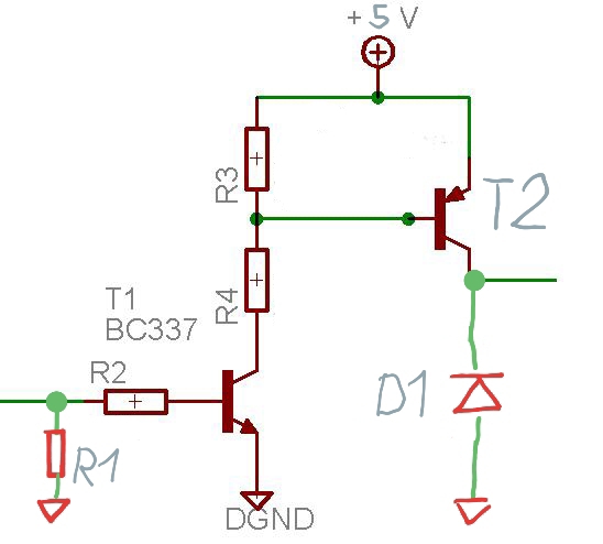

Wenn du unbedingt gegen GND schalten willst und nur 5V zur Verfügung
hast und keine Spezialbauteile einsetzen möchtest und sowieso noch eine
weitere Bestellung aufgeben willst, dann geht auch diese Schaltung:
T2 = BC327 (PNP)
R1, R3 = 10k
R2, R4 = 3k3
D1 = 1N4007
Du meinst "gegen Vcc schalten", denn der Schalter sitzt bei Highside ja
"gegen Vcc" drin.
Aber "ich will" kommt oft ganz leicht von "wusste ich nicht besser" oder
von "wurde mir gesagt". So auch hier.
Marcel V. schrieb:
> D1 = 1N4007
Es wird eine Leuchtdiode geschaltet. Und auch die Induktivität einer 3m
langen Leitung speichert niemals ausreichend viel Energie um einen
Transistor irgendwie zu gefährden. Fazit: eine Freilaufdiode ist hier
absolut unnötig.

von Jörg R. (solar77)
Soll hier wirklich nur ein Relais bzw. SSR geschaltet werden? Kaum zu
glauben.
Dan X. schrieb:
> Ich möchte nicht
Eben. NPN-Transistor und Basisvorwiderstand. Milliardenfach bewährt um
LEDs, Relais, SSR und was auch immer von einem uC-Ausgang zu schalten.
Lothar hat dir die Schaltung aufgezeigt.
Ja, unbedingt. Natürlich so aufgebaut dass man nicht irgendwie irgendwo
drankommt. Oder willst Du blanke Freileitungen verlegen?
Nicht bei einem SSR.
Ja es soll aktuell tatsächlich nur ein SSR geschaltet werden. Und
stimmt, Lothar hat mir mit der Emitterschaltung eine praktikable und
schöne Lösung vorgeschlagen die auch noch super realisierbar ist.
Allerdings kamen dann Goodies und Ideen ins Spiel die natürlich nicht
verkehrt sind. Und prinzipiell lernt man ja auch immer was dazu.
Ich sag mal so: Einen deutlich universelleren High Side Switch zu haben

Option hätte dann wäre das wirklich eine nette Sache.
Was haltet ihr hiervon:
https://www.onsemi.com/download/data-sheet/pdf/ncv8450-d.pdf
> Du machst Dir Probleme wo keine sind:-)
Ich möchte natürlich keine Probleme. Aber der obig genannte Baustein
sieht für mich so aus als ob er genau das ist was ich eigentlich möchte.
Ein simpler Schalter der an den Ausgang des ESP angeschlossen werden
kann und meine Spannung schaltet. Dazu ein paar Features wie ESD Schutz
und Strombegrenzung. Läuft ab 4,5V, sollte also mit meinem 5V Netzteil
klappen.
Seht ihr hier ein Problem?
Lässt sich der Baustein eurer Meinung nach ebenfalls direkt verschalten?
(Also ohne Vorwiderstand / Widerstand am Ausgang)

Auch bei einem „normalen“ Relais ist die Lösung mit dem NPN Standard. Es
muss halt nur eine Freilaufdiode eingebaut werden, antiparallel zum
Relais. Die eleminiert die Induktionsspannung die beim abschalten des
Relais entsteht. Die müsste bei den fertigen HighSide Bauteilen aber
auch vorgesehen werden.
Im Layout, falls Du mal eine universelle Platine erstellen möchtest,
kannst Du die Diode(n) ja vorsehen, und nur bei Bedarf bestücken.
HighSide schalte ich persönlich nur wenn es unbedingt erforderlich ist,
bzw. wenn es die technischen Gegebenheiten nicht anders zulassen. Das
wäre zum Beispiel wenn die zu schaltende Last fest mit GND verbunden
ist, und das sich auch nicht ändern lässt.
Dazu kommt auch noch das BJT bzw. kleine Mosfets Centartikel sind.

Ich werde morgen mal den Schaltplan zeichnen und uploaden und von euch
„absegnen“ lassen.
Vielen Dank für eure Hilfe und Mühe!!
Grundlagen nicht verstanden!
Du hast es offenbar nicht nötig, die Beiträge zu lesen:
Manfred P. schrieb:
> Weil man es Dir nicht ausdrücklich gesagt hat: Das externe SSR gehört
> mit einem Ende an +5V (oder mehr), der Transistor schaltet gegen GND.
Dan X. schrieb:
> Und ein
Das ist kein Spannungsteiler.

Nicht nötig, hat Lothar schon für dich gemacht:
> Lösung:5V -----o----------
>                o
>                  SSR Finder
>                o
> uC  ---10k---|
rhf

Ich hatte einen groben Denkfehler in meinem Tür/Angel Entwurf drin.
Kommt vor. Insbesondere wenn man sich mit einem Thema ein paar Jahre
nicht weiter auseinandergesetzt hat. Aber warum mir unterstellt wird ich
wäre mir zu schade die Beiträge zu lesen verstehe ich nicht. Das ist
anmaßend.
Nach meinem „Grundlagenverständnis“ schon wenn ich zwei Widerstände
gegen Masse in Reihe schalte und aus der Mitte abgreife. Und genau das
habe ich bei meinem Entwurf gemacht.
DO—-1K—-Abgriff—-10K—-GND

von Roland F. (rhf)
Dan X. schrieb:
> Schließlich fehlen noch Dimensionierung...
Eigentlich ist da nur der Vorwiderstand zu dimensionieren und der ist ja
schon angegeben
> ...und FW-Diode.
Nun gut, im Anhang nochmal das Schaltbild von Lothar mit Dimensionierung
und FW-Diode.
Dan X. schrieb:
> Ich bin Entwickler und kein
> Bastler
und
Dan X. schrieb:
> Ich habe eher mit ICs oder meist fertigen ECUs zu tun.
Jetzt würde ich aber gerne mal wissen was du beruflich machst.
rhf
Das Relais wird so wie gezeichnet wohl nicht schalten. Laut Schaltbild
ist es gepolt und A1 mus positiv sein. Und es ist ratsam, Transistoren
mit hoher Stromverstärkung zu nehmen, also solche mit ...C oder ...-40
hinten dran.
> und FW-Diode.
Wie schon gesagt: die Diode D ist in diesem Spezialfall "SSR als Last"
unnötig.
Aber es gibt weitergehende Ideen, denn
Dan X. schrieb:
> Aber da die Finder SSR recht teuer sind spiele ich mit dem Gedanken für
> die ein oder andere Low-Cost-Anwendung ggf. ein einfaches Relais zu
> nehmen.
Dann wäre die Freilaufdiode allerdings notwendig. Und es sollte dann
auch geklärt werden, wieviel Strom diese "einfachen Relais" brauchen,
denn dann muss ggfs. der Basiswiderstand angepasst werden.

von Roland F. (rhf)
Ich habe die Innenschaltung aus dem Beitrag
abgezeichnet und gemäß dem Anschlussbild aus dem Datenblatt
https://cdn.findernet.com/app/uploads/S77DE.pdf, Seite 22
in deine Schaltung eingefügt. Ich kann da jetzt keinen Fehler erkennen
oder mache ich da einen gedanklichen Fehler?
rhf
> hinten dran.
Warum? Selbst die A-Typen haben laut Datenbuch einen hFE von 120.
rhf
Üblicherweise fließt der Strom von + nach - in Pfeilrichtung einer
Diode. Und die SSR-LED ist in diesem Fall verkehrt herum drin.
Es gibt 2 Möglichkeiten:
1. die Polarität an A1 und A2 des Finder-Relais ist egal (das
Schaltsymbol lässt das aber nicht vermuten)
2. die im SSR eingezeichnete LED hat doch was zu sagen, dann muss die
Anode der LED an + liegen
Aber die Typen mit hoher Stromverstärkung sind nicht teurer.
Und für eine anständige Übersteuerung des Schalttransistors ist eine
hohe Stromvberstärkung besser. Besonders, wenn da der 10k Widerstand
drin ist, reicht es sonst mit 260µA*120 = 31mA nur für doppelte
Übersteuerung (bei 17mA Laststrom).
Lothar M. schrieb:
Fall 2 ist korrekt und es stimmt das die im Schaltbild nicht korrekt
dargestellt ist. Es zeigt sich wieder einmal, dass es sich lohnt selbst
die einfachsten Entwürfe nochmals kurz im 4-Augen Prinzip zu bewerten.
Und dann wird es doch am Ende meist richtig gut. 😌
Ich verstehe dass sich mit einem hohen Verstärkungsfaktor „leichter“
durchschalten lässt. Die 260uA ergeben sich aus 3,3V - 0,7V und 10kOhm?
Oder habe ich einen Denkfehler?
Ja. Das ist der Basisstrom, der vom Transistor mit hfe verstärkt wird.
Und für "sättigenden" (Stichwort Ucesat) Schaltbetrieb sollte Ib * hfe >
10 * Ic sein.
von Roland F. (rhf)
Laut Datenblatt nicht. Aber ich hatte mich auch gewundert. Ich vermute
das das ein Fehler ist, die haben wahrscheinlich bei der Erstellung des
Datenblatts nur an die Ansteuerung mit einer Wechselspannung gedacht und
die falsche Polarität bei Ansteuerung mit einer Gleichspannung
übersehen.
rhf
Der wird hier direkt am µC-Pin bei 5V evtl. noch funktionieren, aber
sicher nicht bei höheren Spannungen. Denn der Eingangspegel bezieht sich
hier nicht auf GND (wie auch, wenn der Baustein ja gar keinen
GND-Anschluss hat), sondern auf VD.
Und wenn Vin 12V ist dann wird der Schalter immer eingeschaltet sein,
egal ob 0V oder 3,3V aus dem µC ausgegeben werden. Leider ist das
Datenblatt hier schlecht, denn es gibt diese Einschaltschwelle VD-VIN
nicht an.
Es könnte sogar sein, dass die 1,7V zwischen 5V und high 3,3V schon zum
Einschalten reichen. Dann würde der Baustein auch bei 5V nie abschalten.
Lothar M. schrieb:
> nicht an.
Das stimmt natürlich absolut. Ist mir beim Überfliegen gar nicht
aufgefallen, dass gegen VD geschaltet wird. Das macht ja überhaupt
keinen Sinn. Also zumindest in meiner Anwendung. Aber inzwischen habe
ich ja ohnehin die Schaltung mit einfachen Transistoren als sinnvoll
Lösung. Lediglich die Dimensionierung ist noch ein Thema. Ich könnte ja
statt dem 10K einfach einen 1K Widerstand nehmen. Oder gibt es einen
bestimmten mir nicht bekannten Grund hier so hochohmig zu fahren?
Ich nehme eher den 10k, weil ich oft 100 Ausgänge ansteuern muss. Und da
sind mir 250uA pro Ausgang lieber als 2,5mA.
Aber mach rein, was du grade da hast. Es wird funktionieren.
Perfekt. Vielen Dank Lothar für deine Unterstützung und Geduld.

Da hättest du merken können das ein Optokoppler primär und sekundär mit
gebrücktem GND sowas von sinnlos ist, ein Riesenfehler und nicht
entschuldbar.
> entschuldbar.

😂. Unentschuldbar. 🤣
Dazu fällt mir eigentlich kaum was ein zumal Beschaltungsvarianten mit
Verbindung zwischen Eingang und Ausgang explizit als „auf Ihre
Performance zu prüfen“ im Datenblatt erwähnt werden. Bild hängt an. Also
scheint es so etwas Ähnliches hin und wieder auch zu geben. Panasonic
wird das kaum als gang- aber prüfbar beschreiben wenn das ein solch
grober, unentschultbarer Schnitzer wäre. Dass sich damit meine Idee
eines minimalen Schutzes nicht umsetzen läßt ist ja vollkommen
verständlich und war ein Schnellschuss in den Ofen meinerseits.

> Man kann's auch übertreiben.
Zur Erinnerung: es geht um das Bild im
Beitrag "Re: Umsetzung eines 5V Output mit ESP32 und AQY Halbleiterrelais"
Und in diesem Bild von Mavin ist weit&breit kein Spannungsteiler. Nicht,
dass jetzt noch wer auf die Idee kommt, da doch einen zu sehen.
>> ... der für ein definiertens Ausschalten im Resetzustand sorgt.
> Wie schnell muss das Gate entladen werden?
Kommt drauf an. Ich würde da ein paar ms für ausreichend empfinden und
einen 10k..100k Widerstand einsetzen. Je nachdem, was sonst schon
woanders im Design eingesetzt ist.

> Panasonic wird das kaum als gang- aber prüfbar beschreiben wenn das ein
> solch grober, unentschultbarer Schnitzer wäre.
Naja, Panasonic ist schon auch daran interessiert, die Dinger zu
verkaufen. Insofern schreiben die da sicher nicht rein, dass das
eigentlich völlig unsinnig ist. Sondern sie verpacken diese Information
in viele Worte, um sie geschmeidiger zu machen.
Lothar M. schrieb:
> Ob man da dann den Basisstrom nur 3-fach statt 10-fach
> überdimensioniert, ist letztlich nicht mehr funktionsentscheidend.
Davon gehe ich aus. Für meine simple Anwendung definitiv. 🙂
Mit Sicherheit. Das Marketing released ja das Datenblatt mit reichlich
Mitspracherecht. 😁 Dennoch scheine ich nicht der erste und einzige
Mensch zu sein der auf diesen Gedanken kam, denn eine absolute
Absurdität oder ein „absolut unverzeihliches“ Layout würde es vermutlich
nicht bis ins Datenblatt schaffen. Auch nicht mit dem Hinweis: „Nicht
gut aber wenn du es unbedingt so machen möchtest dann prüfe ob es deine
Anforderungen erfüllt.“ Damit würde sich Panasonic ja lächerlich machen.
Anbei mein finaler Entwurf zur Prüfung. Ich habe jetzt mal Bauteile
gewählt welche als „Standard“ bzw. Allrounder gelten. Gerne Hinweise auf
geeignetere Komponenten / Dimensionierungen.
PS: Keine Ahnung wie ich das doppelte Bild raus bekommen. Die Bilder
sind identisch.
Wird aus der gezeichneten 5V "Batterie" dann auch die Vin erzeugt? Oder
sind das 2 getrennte Spannungsquellen?
Lothar M. schrieb:
Es ist tatsächlich ein einzelnes Schaltnetzteil das auch die Vin über
das Kabel stellt.

Hast Du Lothars Kommentar verstanden?
Einerseits sieht man rechts eine 5V Soannungsquelle, links sieht man
Vin. Und das ist verwirrend.

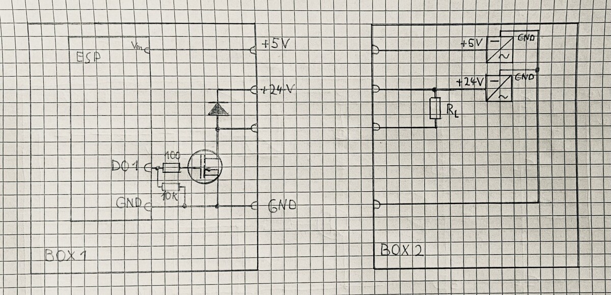

Zur besseren Erklärung:
Links ist im Prinzip Gehäuse 1 und rechts Gehäuse 2.
Und fälschlicherweise habe ich eine Batterie eingezeichnet. Wohl
Gewohnheit weil ich im automotiven Umfeld nichts anderes sehe 😂. Aber es
ist am Ende ein kleines Schaltnetzteil.
Ahhh. Sorry. Ja stimmt. Vin ist die Pinbezeichnung am ESP. Ganz links
sind allesamt Pins des ESP. Stimmt. Das ist nicht erkennbar ohne
Hinweis.
Anbei die verbesserte Fassung. Ich hoffe dass ich damit die Schaltung
etwas  klarer vermitteln konnte.
Zwei Fragen hierzu:
1. Ist das Design aus eurer Sicht so sinnvoll ?
2. Welche Bauteile würdet ihr für Diode und Transistor empfehlen?
(Aktuell hänge ich ja bei BCW66H und 1N4007)
Vielen Dank nochmal für euer Review.
BCW66 und 1N4007 ist ok
Den widerstand an der LED in Box2 kannst und solltest du weglassen wenn
die LED die des SSR ist, da ist einer drin. Wenns eine Kontrolllampe
ist, bleibt der drin.
Hallo Jens.
Vielen Dank für deine Rückmeldung.
Ich habe in Box 2 den Widerstand des SSR mit rein gezeichnet um die
Schaltung etwas klarer zu machen. Aber dann passt es jetzt soweit. 🙂
Danke an alle Helfer!
Dann hätte da m.W. ein gestricheltes, an einer Seite offenes Kästchen
drumherum gehört, um anzuzeigen...
- das diese Teile zusammen in einem mechanischen Bauteil sind, und
- es sind noch mehr Teile drin, die (hier) nicht gezeichnet sind.
Viel Erfolg!
Ja, das wird schon funktionieren. Aber wenn der Transistor ein
SMD-Bauteil ist, warum nimmst du dann eine bedrahtete Diode und nicht
auch eine SMD-Diode?
> das Design
Gib den Bauteilen immer eindeutige Namen R1, R2, T1, SSR1, usw. Und dann
siehst du selber, dass du diesen Widerstand nicht extra einzeichnen
brauchst, denn er ist bereits im Bauteil mit Namen SSR2 enthalten.
Davon abgesehen ist wie erwähnt die Beschaltung des SSR eingangsseitig
nicht nur ein simpler Widerstand, sondern eine Konstantstromquelle, die
ab 3V hinreichend gut funktioniert. Aber im Schaltplan reich eben ein
Bauteilname, ein Bauteilwert und eine symbolische Funktionsdarstellung
des Bauteils. Und für ein SSR wäre mir eingangsseitig eine LED mit
Vorwiderstand (= Eingang ist gepolt) und ausgangssseitig ein Triac (=
AC) aussagekräftig genug:
       _________________
      |      V -> /\/   |
      |_________________|
      SSR1
      Finder 77.A.....
Du kannst aber auch einfach den Plan aus dem
Beitrag "Re: Umsetzung eines 5V Output mit ESP32 und AQY Halbleiterrelais" nehmen. Das Symbol
dort ist etwas detaillierter, aber seine Funktion eben auch leicht
erkennbar.
Das SSR gehört dann als "Box 3" in die "Box 2" reingezeichnet.

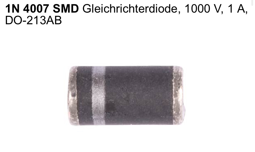

Das war eigentlich der Plan. Wollte so eine wie auf dem Bild 1 nehmen.
Allerdings habe ich beim Transistor wieder auf ein TO-92 Gehäuse
gewechselt weil mir die Bauteile von den Daten her etwas robuster
vorkommen. Also viel einfach einen BC547C. Der scheint ja Feld Wald und
Wiese zu sein.
Insgesamt muss ich das Schaltplanzeichnen noch ein bisschen üben. Sehe
ich schon. Aber es wird langsam besser. Gestern habe ich mal noch eine
„Logic-MOSFET Version“ entworfen welche mit einer unabhängigen
Lastspannung arbeiten kann. Im Beispiel Bild 2 mit 24V. Natürlich kann
der Logic-MOSFET auch wieder einem BJT weichen. Das war eher nur so zum
Festhalten der Idee.
Ich werde jetzt allerdings erstmal den aktuellen Stand verwirklichen.
Das PCB für diese Version ist soweit fertig.

egal ob die Basis offen ist, der schaltet dann einfach nicht.
>> Platinen herstellen lassen kostet heutzutage fast nichts mehr. In Deinem
>> Fall würde ich das PCB daher nicht universell gestalten.
> Guter Punkt.
Ja, solltest Du mal überlegen.
>> Ich würde den Transistor auch nicht in SMD auswählen. BCxxx gibt es in
> reichhaltiger
>> Auswahl in THT. Das sähe bei Mosfets anders aus.
> Warum THT? Weil diese üblicherweise robuster sind?
Nein. Es gibt aber nicht so eine große Auswahl an Mosfets in THT die
geeignet sind um mit 5V angesteuert zu werden, Stichwort Logic Level
(LL). In TO92 kenne ich keinen einzigen mehr der noch erhältlich ist.
TO220 ist in Deinem Fall mit Kanonen auf Spatzen schießen.
LL-Mosfets in TO220 sind auch nicht in großer Auswahl verfügbar. Es gab
mal den IRF3708, einen Nachfolger bzw. Ersatztyp dafür kenne ich nicht.
Bei Mosfets geht es daher dann doch zur SMD-Bauform.
Zum Thema Robustheit..BJT sind deutlich unempfindlicher, im Gegensatz zu
Mosfets, was das Thema ESD angeht. Beispiel wäre der IRLML2502.
> Wäre dann ein BC547C sinnvoll?
Ja, für das SSR reicht der. Bei mechanischen Relais müsste man dann
prüfen wieviel Strom die brauchen, der BC547C kann nur 100mA.
> Oder was wäre deine Präferenz? Ob TO-92 oder TO-220 ist mir prinzipiell
> egal. Passt beides rein.
Wie erwähnt TO92. TO220 ist sowohl für SSR als auch für normale Relais
nicht notwendig. Du möchtest ja keinen Schütz schalten.
von Dietrich L. (dietrichl)
Dan X. schrieb:
> Jörg R. schrieb:
>> Nur wenn ein Mosfet (N-Channel) eingesetzt wird. Bei einem BJT (BCxxx)
>> ist der nicht notwendig.
> Für mein Verständnis: Weil der Strom bei einem „undefinierten Zustand“
> nicht ausreichend hoch wäre durchzuschalten? Sprich weil das
> undefinierte Potenzial quasi zu schnell abgebaut werden würde?
Also ich würde dennoch einen (Angst-)Widerstand spendieren.
Grund: Der Transistor hat auch Restströme. Der Kollektor-Basis-Reststrom
fließt in die Basis und wird verstärkt. Wenn der Ausgang nur eine sehr
geringe Last hat wird der Transistor ein wenig durchschalten. Bei ein
paar mA Laststrom ist dieser "Fehlerstrom" normalerweise aber
vernachlässigbar.
Der Reststrom ist neben Exemplarstreuungen abhängig von der
Kollektorspannung und in erster Linie von der Temperatur.
Dietrich L. schrieb im Beitrag
> vernachlässigbar.
Passt. Der ist ja ohnehin schon drin und schaden tut er ja nicht.
Ich bin jetzt an einem PN 2222A dran. Der kann 600mA und 40V. Das klingt
ja im Prinzip gut. Die Auslegung nach Lehrbuch ist es für höhere
Kollektorströme vermutlich nicht da der ESP max. 40mA liefert und der
Verstärkungsfaktor zwischen 35 und 100 liegt wenn ich es korrekt gelesen
habe. Bei 600mA wären dann im schlechtesten Fall mit Verstärkung
Worst-Case von 35 ca. 17mA an der Basis von Nöten. Und da ist die
Empfehlung mit der 10-fachen Überstromung so überhaupt nicht erfüllt.
Ich hoffe dass ich das soweit korrekt erfassen konnte.
Aber für meinen Fall mit ein paar mA über den Kollektor reicht das
vermutlich Allemal. Mit 1kOhm wie im Plan komme ich aktuell auf 2,6mA
Basisstrom. Sprich ein Kollektorstrom von etwa 90mA bei angenommenem
Verstärkungsfaktor von 35.
Stimmt der Gedanke so? (Mit Ausnahme des angenommenen
Verstärkungsfaktors. Den realen Verlauf konnte ich für 5V
Kollektorspannung nicht aus dem Datenblatt raus lesen).
Sind die Gedanken stimmig?
Der PN2222A ist nicht die beste Wahl, den würde ich gar nicht auf meine
Liste setzen. Es gibt Transistoren mit höherer Verstärkung, z.B. BC337.
https://www.farnell.com/datasheets/1789499.pdf
Es gibt auch noch Darlington Transistoren, Beispiel BC517.
https://www.mouser.com/datasheet/2/149/BC517-888613.pdf

Hallo Jörg. Vielen Dank für die Info. Die Listen kenne ich bereits. Der
PN2222 stammt aus der Liste, allerdings ohne A. Er wird als Allrounder
aufgeführt.
Den BC 337 hatte ich auch schon in Gedanken.
Beim Darlington verstehe ich die Idee der hohen Verstärkung bin mir aber
nicht sicher ob ich mir nicht andere Dinge damit einfange, bzw. ob die
tatsächlich 1:1 austauschbar sind in meinem Design.

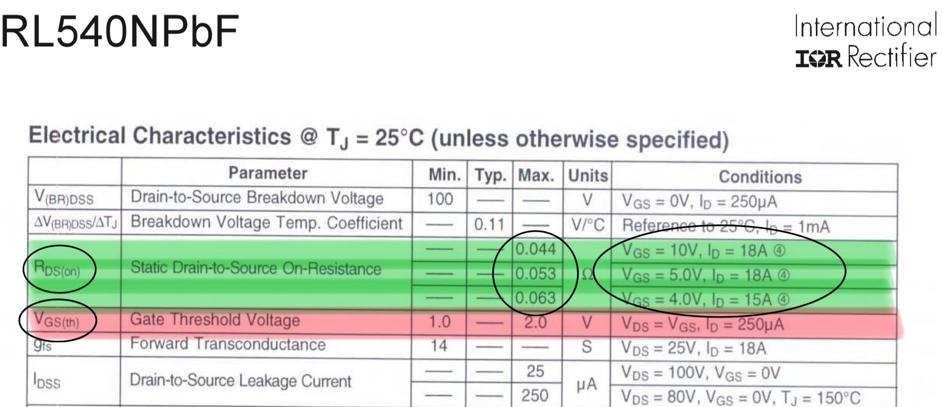

Angesehen habe ich mir mal den IRLD 120 und den IRL 540N. Insbesondere
den IRL 540N fand ich charmant. Selbstredend viel überdimensioniert.
Aber dennoch könnte er vermutlich den Job gut erledigen.

Nachteil: die hohe Spannung von ca. 1V, wenn er durchschaltet. Bei 24V
sind die fehlenden 1V wahrscheinlich vernachlässigbar, bei 5V ist das
aber schon erheblich.
Aktuell steht nach Allem was ich hier zusammen tragen kann der BC337 am
Höchsten im Kurs. Konkret der BC33725 von ON SEMI falls ich diesen
bekomme. Mit einem Verstärkungsfaktor von min. 100 könnte ich mit 5mA
Basisstrom 500mA treiben. Das ist ja an sich auch richtig gut.
Gibt es weitere Empfehlungen?
Insbesondere würde mich auch interessieren was ihr zu meiner MOSFET-Wahl

Im Prinzip schon. Allerdings hast du dann auch einen nicht richtig
durchgeschalteten Transistor, an dem ein paar Volt abfallen können.
Schon vor langer Zeit hatte ich gesagt: nimm die höchste Stomverstärkung
und damit nicht den -25 sondern den -40.
> Mit einem Verstärkungsfaktor von min. 100 könnte ich mit 5mA Basisstrom
Nochmal: um einen BJT im "Schalterbetrieb" gut "einzuschalten" für eine
Ucesat von 0,3V muss der Transistor 10-fach "Übersteuern" werden.
Dietrich L. schrieb:
Die kommt zustande aus der Uce eines der Transistoren + Ucesat des
zweiten Transistors. Resultat: 0,7V+0,3V fallen an der CE-Strecke im
"voll durchgeschalteten" Zustand ab.

> meiner MOSFET-Wahl sagt. Dem IRL 540N.
Der wird mit 3V bestenfalls zufällig hinreichend gut leiten.
Der Rdson ist aber erst ab Ugs = 4V spezifiziert.

Sieh nach "Logic-Level" Mosfets mit einer Ugsth um 1V. Die kannst du mit
3V3 zuverlässig ansteuern.

Hier verstehe ich etwas nicht so richtig. Der IRL 540N hat laut
Datenblatt eine Gate-Source Schwellenspannung von 1-2V. Das ist doch ein
Logic Level Gate.
Faustregel: Wenn im Dabla kein RDSon für 2,5V angegeben ist, wird der
FET bei 3,3V nicht gut funktionieren. Leute die gerne auf Risiko gehen,
nehmen einen der bei 3,3V einen Wert spezifiziert hat. Kann dann aber je
nach Controller und Netzteil knapp werden.
Hier ist das erst ab 4V der Fall, also: kann gehen, aber nicht mit
Werten die denen im Dabla ähneln.
Der Threshold ist die Spannung, unter der das Ding garantiert zu ist,
nicht die wo er aufgeht. Also, er geht schon auf, aber eben noch derbe
ohmsch, also  heiß.
Zudem ist ein IRF540 für ein wie auch immer geartetes Relais derbe
überdimensioniert, außer diese Dinger laufen im Webshop unter "Schütz".
Warum man so einen Thread für einen einfachen
"GPIO-zu-Relais"-Schalttransistor machen muss, versteh ich aber auch
nicht. Du hast selber schon gute Vorschläge gemacht, und auch etliche
bekommen. Warum nimmst du die nicht?

Ich bin zwischen mehreren Aussagen ein bisschen hin- und hergerissen.
Aber es wird nun ein BC 337-40. Das scheint in sämtlichen Belangen die
beste Lösung zu sein für diese Aufgabe.
Ich weiß der Threat wurde außergewöhnlich lang aber ich habe auch
ziemlich viel dabei mitgenommen und gelernt. Danke euch Helfern.
Morgen geht das PCB raus.

Bei der Auswahl eines Mosfets als Schalter würde ich immer die
garantierten Werte für den Rds(on) aus der Tabelle nehmen. Niemals würde
ich den Wert für Vgs(th) oder Diagramme dafür heranziehen. Natürlich mag
es für viele Anwendungen reichen wenn der Mosfet bei einer Ugs unter den
garantierten Werten ausreichend leitend wird, ich verlasse mich aber auf
die Werte aus der Tabelle.
Vgs(th) ist der Parameter ab wann ein Mosfet anfängt leitend zu werden,
oder eben unter welchen er sperrt.
Ich weiß dass es hier 2 Lager gibt wie es zu handhaben ist. Letztendlich
muss das jeder für sich selbst entscheiden. Nur haben die vom Hersteller
angegebenen Werte für den Rds(on) ja einen Sinn.
@Dan (TO)
Wenn Du tatsächlich mal mit Mosfets arbeitest würde ich Dir daher
empfehlen die Werte aus der Tabelle zu nehmen, einige Beispiele anbei
siehst Du als Anlagen.
https://www.mikrocontroller.net/attachment/645564/IRLML2502-DB-Auszug.jpg
https://www.mikrocontroller.net/attachment/645565/AO3400A-DB-Auszug.jpg
https://www.mikrocontroller.net/attachment/645566/IRL540N-DB-Auszug.jpg
Nachteil ist, wie in einem anderen Kommentar von mir geschrieben, das
die Auswahl an LL für <5V Ansteuerung in TO220 sehr gering ist. Für 3,3V
und weniger kenne ich aktuell keinen Mosfet der noch erhältlich ist.
Ausnahme ist der IRF3708. Den gibt es aber gerne auch als Fake.
Den von Dir genannten IRL540N würde ich Dir daher nicht empfehlen. Für
die Ansteuerung durch einen Arduino der 5V liefert würde der passen.
Dein ESP liefert aber nur 3,3V.
Auch, wenn ich eher konservativ unterwegs bin, empfinde ich Darlingtons
als "von gestern", als Schalter nicht mehr zeitgemäß.
Dan X. schrieb:
> Konkret der BC337
Das wird nichts und gibt die nächste Kasperei "Mein Transistor wird
heiß".
Unwichtig, mit höherem Kollektorstrom geht die Verstärkung in den Keller
und die Traumwerte gelten für UCE=1V.
So ist das, für 500 oder 1000mA wird er wohl reichen, aber es gibt
keinen garantierten Wert.
> Nicht gut genug. Lies die letzte Liste mit den Mosfets nochmal durch.

Doch, sie kann durchaus als Kriterium zur Erstauswahl eines Mosfet
herangezogen werden. Ich mache das zumindest so, dass ein Mosfet mit
Ugsth=3V für eine Ansteuerung mit einem 3V3 Ausgang gar nicht näher in
Betracht ziehe. Zeig einfach einen einzigen Mosfet mit einer Ugsth=1V,
der bei Igs=3,3V nicht voll durchgesteuert ist.
Joachim B. schrieb:
> er zieht alle am Nasenring durch die Arena!
Er zieht nur die, die sich gezogen fühlen. Und dein Post ändert daran
gar nichts. Er trägt nicht mal zur Sache bei.
Lothar M. schrieb:
> Manfred P. schrieb:
>> Brauchen wir jetzt mal wieder eine Grundsatzdiskussion? Die Ugsth
>> interessiert hier nicht.
IRLZ34, um nur 1 Beispiel zu nennen:
https://www.infineon.com/dgdl/Infineon-IRLZ34N-DataSheet-v01_01-EN.pdf?fileId=5546d462533600a40153567206892720
Unter voll durchgesteuert verstehe ich wieder die Werte für Rds(on) aus
der Tabelle.

Manfred P. schrieb:
> Du nicht, andere Leute schon. Das ist die Plastikversion des 2N2222
> und ein durchaus anständiger Schalttransistor.>> Mit einem Verstärkungsfaktor von min. 100 könnte ich mit 5mA
> heiß".
Ist das nicht korrekt? Es würden doch in diesem hypothetischen Fall mit
hfe=100, 500mA fließen oder? Du meinst der Fehler liegt darin begründet
dass die Kollektor Emitterspannung bei mir deutlich höher als 1V liegt
und der reale hfe zu diesem Arbeitspunkt gar nicht bekannt ist? Geht der
hfe damit derart in Keller?
> Ich sehe in meinem Datenblatt für 500mA IC und IB=50mA eine UCE von
> 700mV.
Ich bin ja wirklich nicht vom Fach aber ist die Sättigungsspannung
zwischen Kollektor und Emitter von 0,7V nicht dem Umstand geschuldet,
dass diese Spannung in etwa zwischen Basis und Emitter abfällt? Mit
anderen Worten: Im Datenblatt links stehen die „Testbedingungen“
(Conditions). Mit 50 mA Basisstrom und 500mA Kollektorstrom ist der
Transistor voll durchgeschaltet (auch wenn der hfe für diesen
Arbeitspunkt nicht bekannt ist). Und in diesem Fall fallen nur noch die
„notwendigen“ 0,7V ab. Ich habe ja theoretisch 40mA zur Verfügung und
könnte damit wie schon erwähnt gut 400mA „satt“ schalten so der Gedanke.
Warum sollte der hfe uninteressant sein?! Das widerspricht ja dem halben
Threat hier. Kannst du das erklären damit es verständlich wird? Gleichen
sich die hfe Werte des 337-25 und 337-40 in den Grenzen an? Ich verstehe
diese Aussage nicht.
Das mit dem Rdson habe ich verstanden. Der sollte möglichst nahe meiner
Gate Source Spannung definiert sein damit ich einen verlässlichen Wert
habe.
> der Tabelle.
Ich verstehe Lothars Ansatz mit dem Auswahlkriterium der
Schwellenspannung und ich verstehe auch Jörgs Ansatz mit dem Rdson:
Wenn die Auswahl rein nach Datenblatt erfolgen muss dann sollte sowohl
Gate Source Spannung als auch Rdson in den Bereichen spezifiziert sein
in welchem das Bauteil eingesetzt wird. Andererseits werden vermutlich
viele MOSFETs welche bei 1V ihren Schwellwert haben, bei 3,3V ganz
durchgeschaltet sein. Das muss man allerdings erst per Messung
sicherstellen da es nicht garantiert ist.
Würdet ihr da mitgehen?
Nein, die 0,7V haben nichts mit der Basis-Emitterspannung zu tun.
Die Kollelktor-Emitter-Spannung kann je nach Transistor, Kollektorstrom
und Höhe der "Übersteuerung" (mehr Basisstrom) deutlich kleiner sein.
> Mit anderen Worten: Im Datenblatt links stehen die „Testbedingungen“
In diesem Arbeitspunkt ist hfe doch angegeben: 500/50=10
Stimmt. Das ergibt natürlich nur Sinn. Wenn Kollektor und Basis am
gleichen Versorgungpotenzial hängen. So habe ich es in manchen
Schaltungen gesehen. Aber das eine hat ja mit dem anderen prinzipiell

Dan X. schrieb:
> Andererseits werden vermutlich viele MOSFETs welche bei 1V ihren
> Schwellwert haben, bei 3,3V ganz durchgeschaltet sein. Das muss man
> allerdings erst per Messung sicherstellen da es nicht garantiert ist.
In der Praxis wird da niemals was gemessen. Denn diese Daten sind
allesamt "typische" Werte, denen man einfach "glaubt". Und für seine
Schaltungsauslegung nimmt man eben nicht den "optimistischen" Wert im
Datenblatt (Ugsthmin = 1V), sondern den ungünstigsten Wert (Ugsthmax =
2V)
Der hat entsprechend meiner vorangehenden Aussage für mich "Ugsth = max.
2V". Also Ausrufezeichen im Sinne "Sieh dir den Rest der Spec an!"
Dan X. schrieb:
> aber ist die Sättigungsspannung zwischen Kollektor und Emitter von 0,7V
> nicht dem Umstand geschuldet, dass diese Spannung in etwa zwischen Basis
Nein, die Ucesat kann durchaus wesentlich geringer werden als die Ube.
Wenn die Uce die Ube unterschreitet, dann spricht man von "Übersteuern".
Und das geht hin bis zur "Sättigung", wo eine weitere Erhöhung des
Basisstroms nichts mehr bringt. Ich hatte diesen Link letzte Woche schon
einmal gepostet, dort steht das recht ausführlich drin:
- https://www.elektronik-kompendium.de/sites/bau/1506161.htm
Dan X. schrieb:
> Das ergibt natürlich nur Sinn. Wenn Kollektor und Basis am gleichen
> Versorgungpotenzial hängen. So habe ich es in manchen Schaltungen
> gesehen.
Du meinst, in diesen Schaltungen sind B und C verbunden? Dann verwenden
diese Schaltungen dann aber lediglich die BE-Diode des Transistors.
Üblicherweise sind das dann Rauschgeneratoren.
> Aber theoretisch könnten die 500 mA ja auch bereits mit xx mA an der
> Basis erreicht werden
Man hat dann aber ggfs. noch eine Restspannung von Uce = 3V, weil sich
der Transistor noch im linearen Bereich befindet.
Lothar M. schrieb:
Nein, ich sehe mir keine weiteren Specs an. Ich teile Deinen Tipp an den
TO nicht. Für die Auswahl als Schalter nehme ich die Tabelle.

Bei Uce=3V fließen aber noch keine 500mA, schon gar nicht wenn die
Versorgungsspannung nur 5V beträgt. Abgesehen davon würde es dem
Transistor warm unter dem Mäntelchen wenn er 1,5W in Wärme umsetzten
muss.

Jörg R. schrieb:
> Ich teile Deinen Tipp an den TO nicht.
Wir werden beide auf unseren Wegen bei der Selektion ans Ziel kommen.
Mit meinem "Umweg" bin ich aber schneller, weil ich z.B. bei der
parametrischen Suche der Hersteller und Distributoren nach Ugsth
sortieren kann, aber eben nicht nach einer Rdson(Ugs) Tabelle.
Ich letztendlich auch.
Lothar M. schrieb:
> Jörg R. schrieb:
>> Bei Uce=3V fließen aber noch keine 500mA, jedenfalls nicht wenn die
> So ist es. Diese Einschränkung mit den 5V war aber jedenfalls in der
> originalen Frage noch nicht enthalten.
Die 5V erwähne ich weil der Ursprung des Threads damit zu tun hat.
Dieser Nachteil mit der Suche ist mir auch schon aufgefallen. Es könnte
ja sogar Auswahlfelder für LL geben, mit Auswahl der Spannung.
Bei mir ist es allerdings so das ich die Elektronik nur noch im
Hobbybereich betreibe. Daher habe ich im Prinzip max. 8 Mosfets die ich
verwende und auch im Vorrat habe. Du hast vermutlich noch beruflich
damit zu tun?
Um absolute Neulinge nicht zu sehr zu verwirren würde ich immer auf die
Tabelle verweisen. Vgs(th) wird auch zu oft fehlinterpretiert.
von Axel R. (axlr)
Was, wenn man am ESP32 einfach so eine rote LED anschliessen müsste? So
als Debugausgabe oder zur Anzeige eines beliebigen Zustands? Wollen wir
dann jedesmal hier ein Thread aufmachen, in dem sich bis zu 140-150
Kommentare tummeln?
Um nichts anderes handelt es sich hier: eine (IR) LED samt
konstantstromquelle, die der ESP 23 locker schafft, zu treiben.
Ansonst nimmt man sich halt, wie oben ja schon genannt, ein weiteres SSR
und steuert mit diesem das andere oderso...
30V max.
https://de.farnell.com/ixys-semiconductor/cpc1020n/mosfet-relay-spst-no-1-2a-30v/dp/3565549
60V max.
https://de.farnell.com/ixys-semiconductor/cpc1014n/mosfet-relay-spst-no-0-4a-60v/dp/3523087

Jörg R. schrieb:
> Lothar M. schrieb:
Jetzt ist unser Jörg bockig, obwohl er es vermutlich besser weiß. Wenn
ich schalten will, sehe ich U(GS) und wenn ich die nicht habe, ist der
FET ungeeignet.
Ich habe mal Analogbetrieb mit IRF540 gebaut und durfte sehen, dass
selbst die mit identischem Fertigungscode erheblich streuen.
Manfred P. schrieb:
> Jörg R. schrieb:
>> Lothar M. schrieb:
> FET ungeeignet.
Hallo Manfred,
nein, der Jörg ist nicht bockig:-)
Ich glaube Du hast meine(n Kommentar(e) falsch verstanden. Wenn ich
einen Mosfet als Schalter auswähle ist für die natürlich Ugs maßgeblich,
und zwar für die garantierten Rds(on) Werte aus der Tabelle im DB.
Lies Dir nur mal diesen Kommentar durch..
> Kommentare tummeln?
Vermutlich nicht. Aber dann würde sowohl Überschrift als auch Inhalt des
Threats anders sein.
Tut er dies? Mit einer minimalen Schutzbeschaltung bei mir jedenfalls
nicht. Und so ganz blank die Ausgänge auf den Stecker legen ist ja auch
nicht unbedingt die beste Idee. (eine mehr oder minder einstimmige
Meinung hier).
Da muss ich jetzt schmunzeln 🙂. Der ESP schafft den Job „locker“ und
falls aber doch nicht dann kommt jetzt die Lösung, dass ein SSR ein SSR
steuert. Über einen OptoMOS was ja im Prinzip einem PhotoMOS
gleichkommt. Und jetzt wird es wirklich albern, den damit würden wir
exakt von ganz vorn starten…
Der Threat ist deshalb so lang weil diese initiale Idee keine sonderlich
gute Idee war und man mir das bereitwillig erklärt hat. Hinzu kam die
Lösungsfindung, sprich ein Design welches „üblicherweise“ gerne für
solch eine Problemstellung genutzt wird. Und auch diese - so mein
Anliegen - wollte ich nicht nur oberflächlich verstanden haben sondern
ein kleines bisschen mitnehmen worauf es dabei ankommt. Und bei diesem
Punkt sind sich selbst langjährige Anwender nicht ganz einig was zum
Teil neue Fragen meinerseits in den virtuellen Raum geworfen hat als
auch spannende Deep-Dive-Diskussionen der Expertenrunde. Und dies hat
zur Ausprägung des Threats geführt. Gepaart mit dem Umstand, dass ich
parallel mein seit zig Jahren eingerostetes Grundwissen bzgl. Transistor
zu einem minimales Grundwissen auffrischen konnte.
>> FET ungeeignet.
> Hallo Manfred,
Ich versuche mal das zusammen zu fassen was ich verstanden habe.
Wenn ich einen MOSFET auslegen möchte dann wie folgt:
1. Ugsth muss unter der Spannung liegen welche ich zum Ansteuern
verwende.
2. Rdson muss bzw. sollte maximal bei der Ugs definiert sein mit welcher
ich arbeite.
3. Kollektorstrom als auch Kollektor Emitter Spannung muss zur Anwendung
passen, sprich höher definiert sein.
4. Thermische Eigenschaften: Prüfen ob Kühlkörper nötig oder nicht.
5. Falls schnell geschaltet werden soll spielt natürlich auch die max.
Schaltfreuqenz eine Rolle und vermutlich auch andere Dinge wie zum
Beispiel die Ausgangskapazität.
Für den klassischen Transistor (als Schalter)
1. Ich bringe den zu erwartenden Kollektor Emitter Strom in Erfahrung.
2. Ich wähle einen Transistor welcher über seinen hfe in der Lage ist
diesen Strom zu erreichen und zwar idealerweise mit 1/10 dessen was ich
an der Basis zur Verfügung stellen kann. Mit anderen Worten (Lothars
Worten) maximale Verstärkung (aber kein Darlington!).
3. I muss wissen dass der hfe sich in Abhängigkeit der
Kollektor-Emitter-Spannung stark ändert. Idealerweise habe ich eine
Kennlinie zur Auslegung sonst wäre es hilfreich wenn der hfe im
Datenblatt nahe meiner Anwendungsspannung definiert ist.
4. Ich beachte den Spannungsabfall an Kollektor-Emitter und prüfe ob er
mir weh tut.
5. Ich sehr mir die thermischen Bedingungen an und prüfe ob das eng
wird. Sprich in meinem aktuellen Fall 200°C/W mit der tatsächlich
Leistung verrechnen. Mit den 0,35W bei obiger, hypothetischer
Ansteuerung kommt der BC337 auf 70°C. Mein Bauch sagt das dies ok ist,
kann er doch 150°C ab.
Es gibt nicht einen "Kollektor-Emitter" Strom. Sondern es gibt einen
Kollektorstrom und es gibt einen Emitterstrom. Die beiden unterscheiden
sich um den Basisstrom: Ie = Ic+Ib
Oder gleich mit der kompletten Theorie wie sie ordentliches
Grundlagenbuch zum Transistor vermitteln wird: in einen Transistor
fließen per Definition alle Ström hinein und heben sich dort zu 0 auf.
Als Formel also
  Ic+Ib+Ie = 0  -->  -Ie = Ic+Ib
Dabei die zu erwartende Umgebungstemperatur berücksichtigen.
> Sprich in meinem aktuellen Fall 200°C/W mit der tatsächlich Leistung
> verrechnen. Mit den 0,35W bei obiger, hypothetischer Ansteuerung kommt
> der BC337 auf 70°C.
Er erwärmt sich um 70K mehr als die Umgebungstemperatur. Deshalb kommt
es darauf an, ob die "Box" über Konvektion entwärmt wird, oder ob sich
die Wärme im Gehäuse um den Transistor halten kann und dessen
Umgebungstemperatur dann 50°C ist. Denn dann wäre die
Sperrschichttemperatur immerhin schon 50°C+70K = 120°C.
Ein Mosfet hat weder Kollektor noch Emitter. Und natürlich setze ich die
Udsmax oder die Ucemax gern mit mindestens 50..100% höher als die
höchste Versorgungsspannung an.
