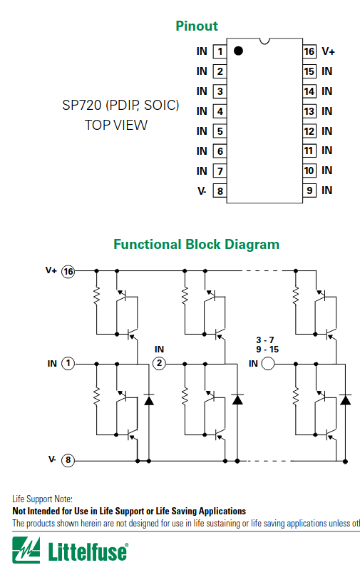

von Falk B. (falk)
Rick schrieb:
> Ich habe letztens eine SMBJ wieder ausgebaut, weil mir die 2 nF das
> Nutzsignal kaputt gemacht haben...
Selber Schuld. Für genaue, und kapazitätsarme Klemmschaltungen gibt es
andere Schaltungen, die zwei normale, schnelle, kapazitätsarme Dioden
benutzen. Eine davon geht auf eine Z-Diode, welche mit
Versorgungsspannug vorgespannt ist. Die darf dann beliebige Kapazitäten
haben, denn die sieht das Nutzsignal nicht.
https://de.wikipedia.org/wiki/Suppressordiode#Bauteilwerte
USBLC6-2 ist so ein Teil, es gibt aber hunderte andere.
Es gibt auch "normale", kapazitätsarme Suppressordioden der neuen
Generation. Z.B. PESD5V0L1UA mit nur 25pF und viele andere.
von Falk B. (falk)
So sehen die aus, hier für 14 Datenleitungen
https://www.mouser.de/c/circuit-protection/esd-protection-diodes-tvs-diodes/?q=diode%20array
3pF 4kV Diode Array
