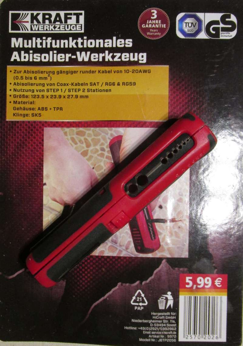

von Manfred P. (pruckelfred)
Motopick schrieb:
> Sehr lustik
Auah ..
> wie alle gleich wieder auf das Thema "Abisolierzange"
> anspringen. Fuer 0.5 oder 0.6 LiY reicht wirklich die 10 Eu Ausgabe
> vom lokalen Discounter.
Ja, habe ich schon mal in einem anderen Thread gezeigt. War voriges Jahr
als Angebotsartikel und hat sich hier gut bewährt. Ähnelt meinem gelben
Jokari, aber hat andere Querschnitte, die besser zur Elektronikbastelei

von Motopick (motopick)
Manfred P. schrieb:
> Motopick schrieb:
>> Sehr lustik
> Auah ..
Pun intended.
> passen.
War hier noch nicht da.
Oder habe ich nicht gesehen.
Oder wollte ich nicht.
Sehr beliebt auch:
Ich kann mich an nichts erinneren. Aber das ganz detailliert!
Fuers 0.6mm Steckbrettleitungen abisolieren, tut es die Automatikzange
von Norma voellig hinreichend. Kostenpunkt war wohl ca. 10 Eu.
Ich bin ja kein "professioneller" Abisolierer.
Die haben moeglicherweise andere Anforderungen.
Fuer CuL nehme ich einen kleinen "Seitenschneider", den ich mangels
Kassenzettel nicht mehr reklamieren konnte. Der hat 2 schwarze
Eddingmarkierungen fuer CuL 0.2 und CuL 0.3. Da haben die Klingen
gerade passend Luft dazwischen. Die Klingen habe ich mit Korund
noch ein wenig nachgeschaerft. :)
Geht wunderpraechtig!
