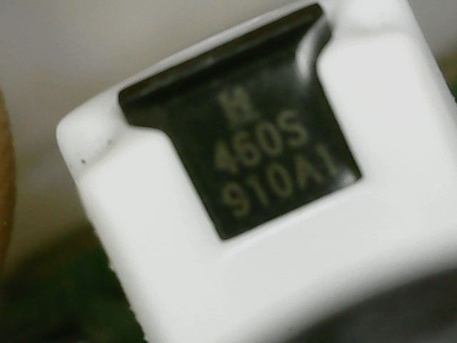

Guten Tag, ich habe hier einen Staubsauger von Dyson der nicht mehr zu
100% läuft.
Das Problem ist das der Staubsauger im Normalmode unrund läuft.
In Boostmode läuft er wie eine Eins.

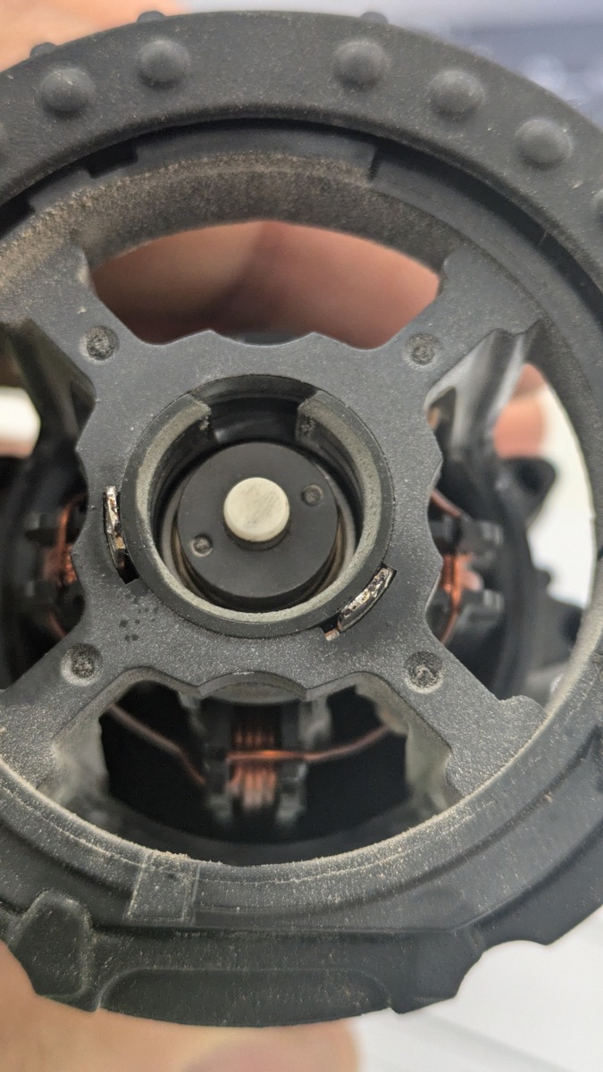

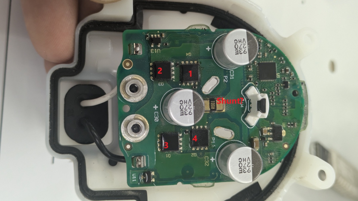

Ich habe den Motor auseinander gebaut und aus manchen Bauteilen kann ich
mir keinen Reim machen. Was ist U4 für ein Bauteil? U4 guckt an die
Seite des Rotors.
Ist es eine art Encoder?
An den Leistungsteilen kann es ja kaum liegen wenn in Boostmode der
Motor voll dreht.
Oder was meint ihr?
von H. H. (hhinz)
Hallsensor, Honeywell SS460S .

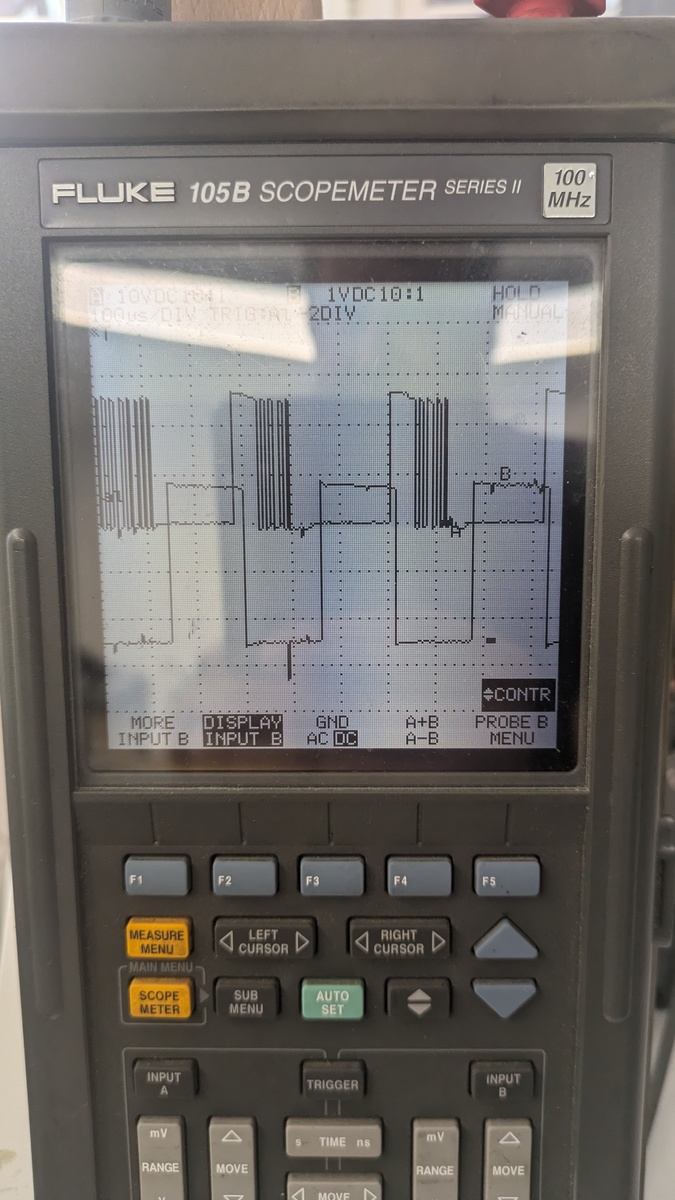

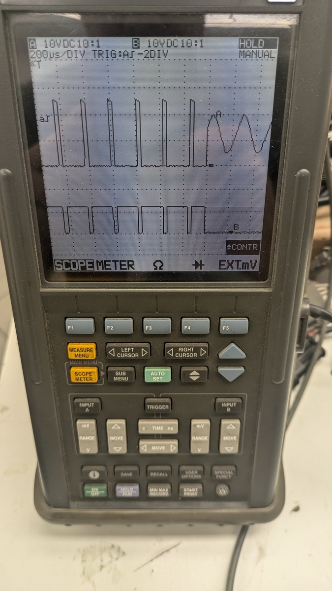

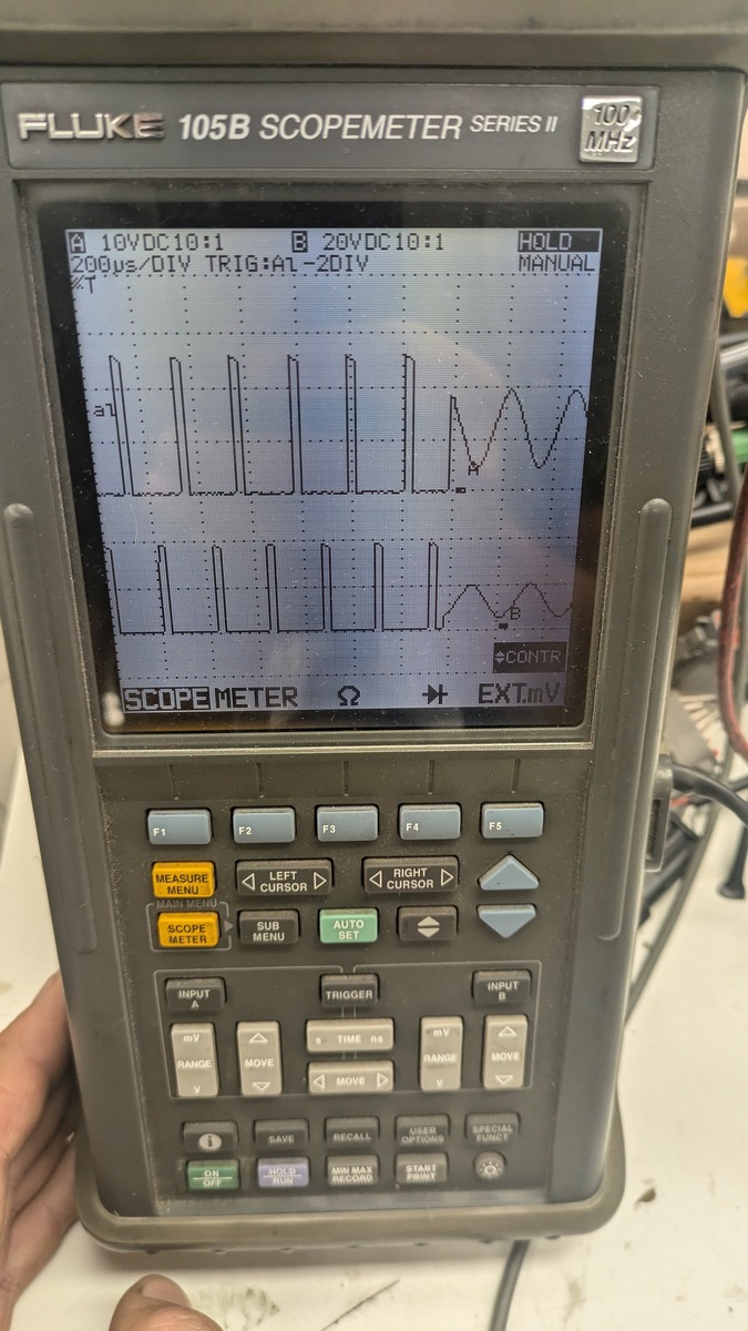

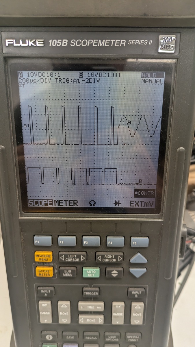

Hallo ich habe nun einige Messungen gemacht.
Im Anhang die Ozi Bilder.(unten ist das Signal des Hal oben das Signal
des Motor) Für mich sieht es aus das die Treiber der Mosfet irgendwie
zusammen brechen.
Oder wie sieht ihr es?
> oben das Signal des Motor
Das ist ein BLDC-Motor, da gehören noch andere Signale zur Ansteuerung.
Da wird die Motorspule erst mal ordentlich angesteuert, bis der Strom
groß genug ist, dann wird gepulst (Chopperbetrieb). Sieht ordentlich
aus. Auf diesen Messungen ruckelt nichts.
H. H. schrieb:
> Eher mehr Zyklen.
+1
: Bearbeitet durch Moderator
von Mein_erstes_Mal (peter_s158)
Wenn ich den Motor in Boost Betrieb laufen lasse dann gibt es diese
Lücken nicht. Im Normalmode (die obigen Bilder)ruckelt der motor und für
mich sieht es aus als ob die Treiber nicht die ganze Zeit Strom liefern.

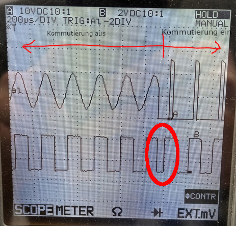

Guten Abend hier ein Video vom Oszi wenn es Ruckelt
https://youtube.com/shorts/oYnJNIl2nsc?feature=share
Und hier im Boost Betrieb
https://youtube.com/shorts/89nBbgXIErc?feature=share
Ich hoffe die Videos verdeutlichen was ich meine.
Wenn es nötig ist dann stelle ich auch Videos mit dem Hal Sensor im
zweiten Kanal ein.

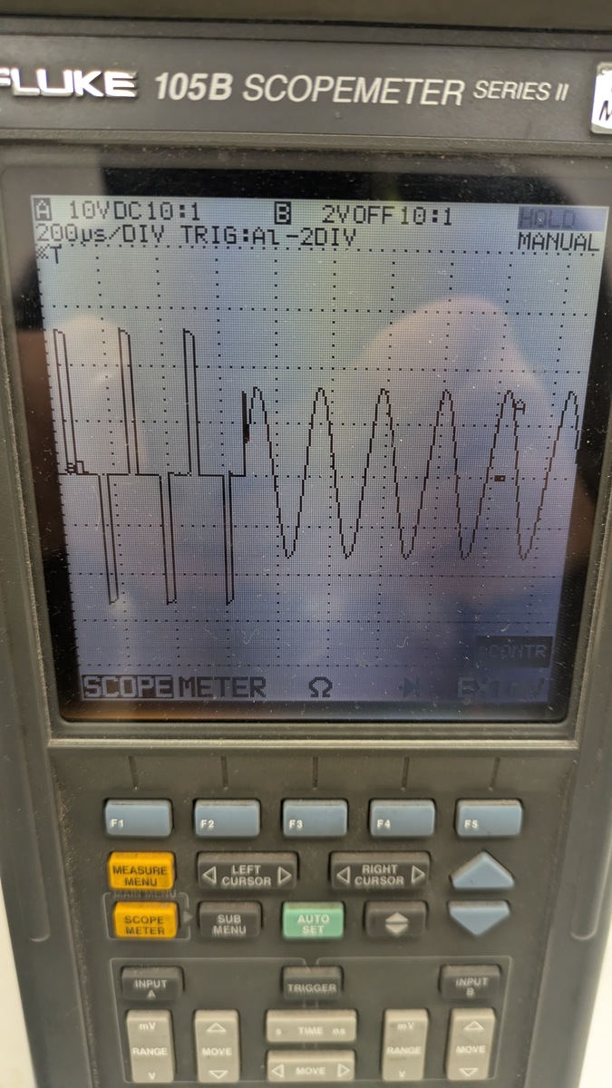

Guten Morgen,
ich habe hier noch ein Bild eingestellt das im Normalmode mit dem Ozi
aufgezeichnet wurde.
Den Sinus erkläre ich mir das die Ansteuerung des Motors aus ist und
der Motor so zu sagen im Generator Betrieb ist.
Im Boost Betreib ist klarer weiße die Frequenz höher und den Sinus gibt
es gar nicht.
Oder bin ich total auf dem Holzweg?
Danke für Eure Hilfe
von Klaus R. (klaus2)
...vermutlich. Nun wäre im sinus fall das hall signal interessant.
Klaus.
von Martin S. (mmaddin)
Klaus R. schrieb:
> die flanken sind gut und die pegel stabil. Hm.
Vielleicht liegt es ja auch gar nicht an der Elektronik sondern an der
Mechanik. Lager ausgeschlagen oder irgendetwas lose...
> Klaus.
Mein Problem ist das mein Ozi nur zwei Kanäle hat und beide Kanäle
zusammen hängen. Also sieht man nur eine Halbwelle. Kann aber auch dazu
Bilder machen.

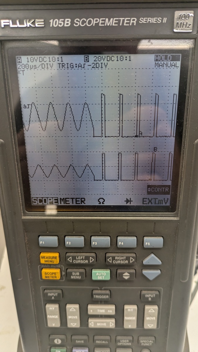

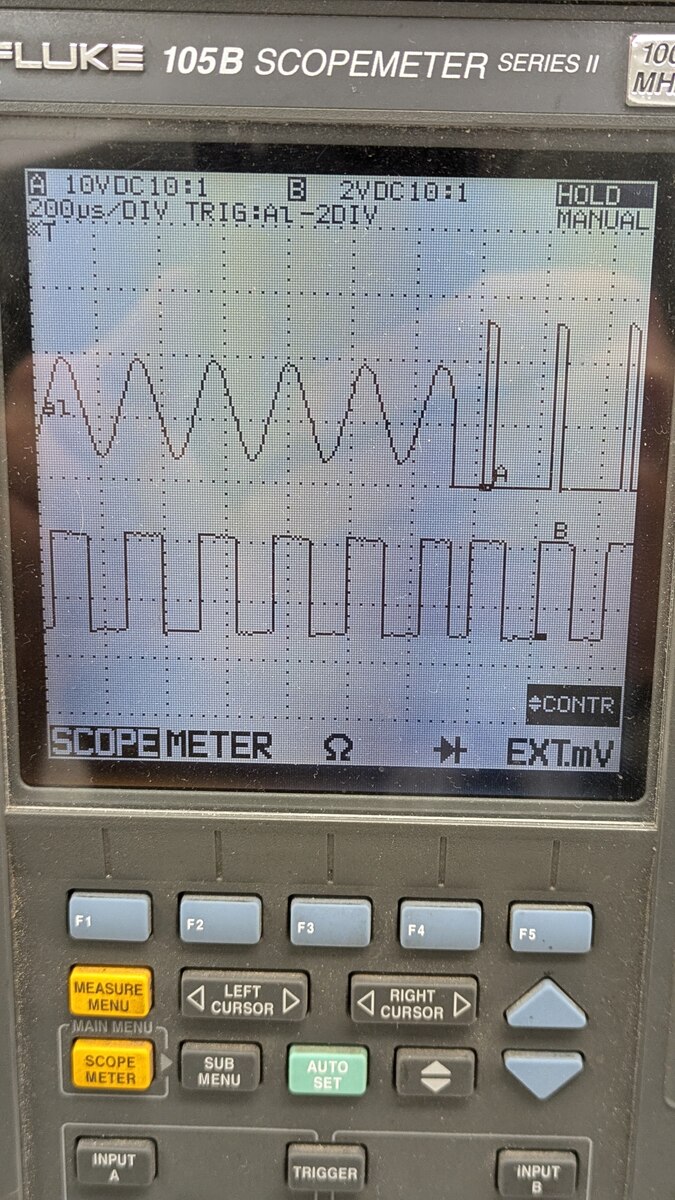

> Klaus.
Hier das Bild mit unten dem Hal Signal
> Was willst du damit sagen?
Das war bezogen auf die Vermutung dass es ein mechanisches Problem ist
denn das würde das Ausbleiben der Ansteuerung ja nicht erklären ging
nicht an dich
Klaus R. schrieb:
> ging nicht an dich
Ah Ok danke für die Erklärung
Hm...leider auch auf den ersten Blick nix auffälliges meine ich mal. Nun
wäre es interessant die Ansteuerung rückwärts zu prüfen - kommt kein
Signal an der Endstufe an? Sind vll die Spgen des Logikteils in dem
Moment niO? Überstromerkennung?
Aber das ist ne längere Suche, ja.
Klaus.

von Maurice S. (wiminisse)
> Oder hat jemand noch andere Ideen?
Sieht für mich so aus, als ob der Sauger immer in die
"Drehzahlbegrenzung" geht. Sprich:
Drehzahl zu hoch -> Ansteuerung des Motors aus (Alle Halbbrücken
hochohmig)
Drehzahl wieder ok -> Normale Ansteuerung (Blockkommutierung mit PWM).
Das hat der Dyson von meinem Nachbarn auch gemacht. Die Lösung war: Den
aufgesaugten Socken aus dem Rohr entfernen.
Schau mal bitte, ob es irgendwo eine Verstopfung gibt, oder sind
sämtliche Messungen hier schon ohne Filter und Rohr und Düse erfolgt?
Geht da ordentlich Luft durch den Sauger?
Maurice S. schrieb:
> Die Lösung war: Den
Wie geil...
dann müsste man aber ein zeitliches muster in der differenz bei den
HAL9000 impulsen erkennen, also "delta on" / "delta off".
Klaus.
Naja,
bei 5000 u/min sieht man auf 1.4 ms betrachtet vielleicht nicht viel.
Fakt ist doch aber, dass -wie im Bild zu sehen- die Ansteuerung des
Motors (zumindest einer Wicklung) komplett abgeschaltet wird. Der Motor
läuft als Generator und liefert eine sinusförmige Ausgangsspannung.
Dann wird der Motor im rechten drittel des Bildes wieder kommutiert.
Bei dem besagten Sauger, den ich mal dazwischen hatte, war das so (aus
der Erinnerung heraus) mit 3 bis 4 Herz.
Was mich allerdings wundert, ist dass es dort einen Phasensprung im
Hall-Signal gibt (rot eingekreist). Das kann ich mir rein mechanisch
schon nicht erklären...
von H. H. (hhinz)
Der Motor hat nur eine einzige Wicklung.
> hochohmig)
Habe den Sauger ohne Filter auf dem Tisch liegen. Der Motor macht mit
und ohne Filter immer die Selben Probleme.
Ja in der Tat ist sehr eigenartig🤔
von Esmu P. (Firma: privat) (max707)
Ist denn das sooo schwierig?
von Michael L. (nanu)
Na, da wird wohl kurz beschleunigt, wenn der Motor wieder Saft bekommt.
Vielleicht ist das ja, was dem TE als unrunder Lauf vorkommt. Vielleicht
sehen wir aber auch nur einen viel zu kleinen Ausschnitt, um das zu
beurteilen.
Guten Abend,
habe nun die 4 Gate Pins ausgemessen.
Die Ansteuerung der Minus Mosfet geht sauber auf null. Hingegen die
Ansteuerung der Plus Fet ist auch der Sinus zu sehen.
Was meinen die Experten?
Danke für die Hilfe
> beurteilen.
Ich versuche das Ozi immer so zu stoppen wenn der Sinus zu sehen ist
von H. H. (hhinz)
Es sieht nach Absicht aus. Was können andere Besitzer dieses Modells
berichten?
Letzte Nacht ist mir noch in den Sinn gekommen das der Motor wirklich in
Überstromerkennung geht.
Was meint Ihr ist der Widerstand im Bild ein Shunt?
von H. H. (hhinz)
Ganz genau das. Aber er wird dir keine neuen Erkenntnisse bringen.
Wenn ich den Wiederstand überbrücke dann sollte der Überstrom nicht mehr
erkannt werden oder?
Dann könnte man theoretisch ausschließen.
Oder spricht was dagegen?
von H. H. (hhinz)
Überbrücke auch deine Hausanschlusssicherungen, nur zum Test...

von Peter D. (peda)
Wie willst Du die 1mΩ überbrücken?
Upps peinlich habe mich verschaut meinte 100mΩ
> Was meinst du damit? Das verstehe ich nicht.
> Danke
Ob der Strom sich synchron zur Unregelmaessigkeit ändert.
Auf dem Oszi muss man dazu die Zeitbasis manuell einstellen. Auf
analogen Oszis ging das allerdings einfacher.
D.h. Du drehst die Zeitkonstante so weit, bis die feinen
Spannungsverlaeufe nicht mehr unterscheidbar sind und ungefahr zwei
Zyklen der Unrundheit auf dem Bildschirm sind.

Klaus R. schrieb:
> Poste screenshot von 5 zyklen sichtbar im ruckelbetrieb.
Die Idee mit der Huellkurve ist folgende:
Wenn zum Beispiel der Rueckel regelmaessig auftritt, gibt es vielleicht
analoge Schwankungen beim Strom durch den Motor.
Es kann dann vielleicht jemand im Forum anhand der Frequenz auf eine
Idee fuer die Ursache kommen.
Vielleicht kannst Du das Signal auch fuer die Triggerung verwenden um
die Stelle, wo es ruckelt auf dem Oszi festzuhalten.

von H. H. (hhinz)
Flo schrieb:
> Typ vom Hallsensor
SS460S von Honeywell.
