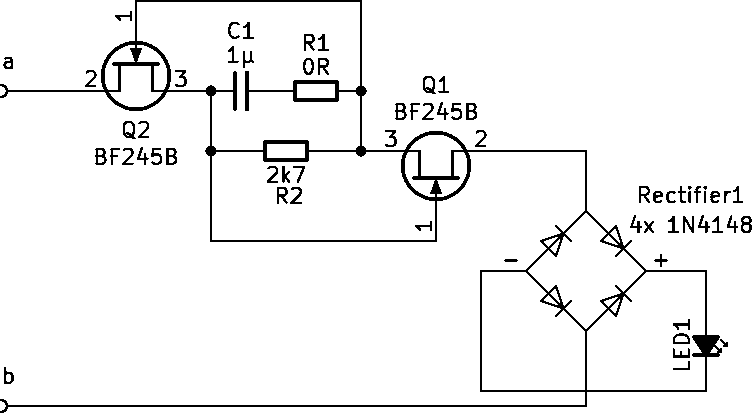

Nun war meine Idee für eine minimale Schaltung eine
jFET-Konstanstromquelle im Wechselstromteil aufzubauen (dann aus zwei
jFETS), und über ein RC-Glied einen höhere Wechselstrombegrenzung als
die Gleichstrombegrenzung einzustellen. Dahinter dann via
Brückengleichrichter die LED.
Schaltplan im Anhang.
Was haltet Ihr von der Schaltung für diesen Zweck?, übersehe ich irgend
etwas grobes?
Bewusst ist mir, dass die BF245B nur 30V Spannung aushalten. Da würde
ich mir noch was einfallen lassen oder umplanen -- daher mal angenommen
sie würden nie mehr als 30V sehen.
Nix.
Ein BF245B halt maximal 15V aus und du legst ihn an eine schon ohne
Storeinflüsse an

von Arno R. (arnor)
Vielleicht ist das:
Beitrag "Re: Robuste + bidirektionale Strombegrenzung"
was für dich.

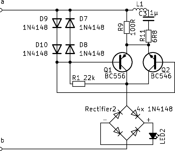

Das, und der Hinweis mit der Sprechwechselspannung, hat mich jetzt zu
angehangener Idee gebracht.
(Ich würde die Spule aber erstmal weglassen, weil ich sonst noch
eventuelles Schwingkreisverhalten mit beachten muss.)
Beim Sprechen bricht die Spannung eh sehr zusammen, so dass ich das auch
durch ggf. genug Dioden in Reihe (wenn Transistor + Brückengleichrichter
+ LED noch nicht ausreichen sollten -- müssten sie aber) einfach lösen
kann, so dass die Sprache nicht gestört wird. Abgehobene Analogtelefone
sind niederohmig, relevant ist der Stromfluss, nicht die Spannung; das
"Amt" ist als eine Stromquelle anzusehen.

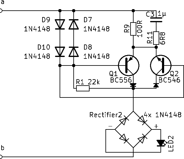

Holger B. schrieb:
> Arno R. schrieb:
>> Vielleicht ist das:
>> was für dich.
Dioden in den Kollektorleitungen vergessen.
Und Induktivität kann denke ich weg, da beim Abheben des Hörers die
Spannung eh soweir zusammenbricht dass durch die ganzen Dioden nicht
mehr nennenswert Strom fließen sollte.

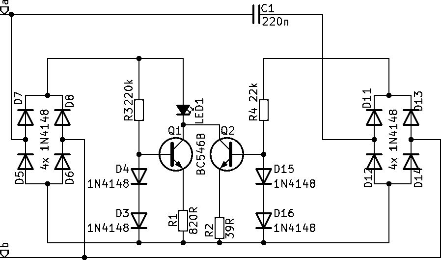

von Mark S. (voltwide)
Und wieso muß da eine AC-Stromquelle zusammengedengelt werden, wenn es
eine DC-Stromquelle zwischen Gleichrichterausgang und LED auch tut?
von Holger B. (dreieck)
Es soll beim klingeln (AC) ein höherer Strom fließen als in Ruhe (DC,
aber unbekannte Polarität).
Jetzt aktuelle Lösung sind zwei Gleichrichter, der zweite nur
AC-gekoppelt, welcher eine Stromquelle mit höherem Stromfluss
"aktiviert".
KiCad-ngspice-simuliert scheint es auch hinreichend das gewünschte zu
tun.
Ursprünglich wollte ich gerne mit möglichst wenigen Bauteilen auskommen,
insbesondere mir auch die nochmals 4 Dioden für den 2.
Brückengleichrichter sparen.
