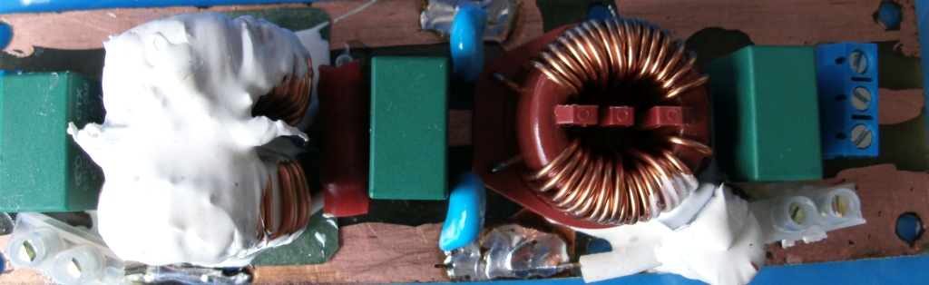

Habe mir das Video angetan. Habe Fragen:
Wieso nennt der gute Mann das Blindstrom und Blindspannung?
Wenn schon, dann Ableitspannung/strom, oder auf Mensch bezogen
Berührungs-spannung/strom. Was soll da "blind" sein.
Der Begriff auf dem dauernd drauf herum gehackt wird, wird nicht
erklärt.
Also: Bild
Welche Drosselkombination reduziert mit dabei die Gleichtakt-Störungen,
welche die Gegentaktstörungen?
Gegentaktdrossel-killt Gleichtaktstörungen
Gleichtacktdrossel-killt Gegentaktstörungen
bin ich da etwa wieder auf dem Holzweg.
Für Nachhilfeunterricht immer bereit.
ciao
gustav

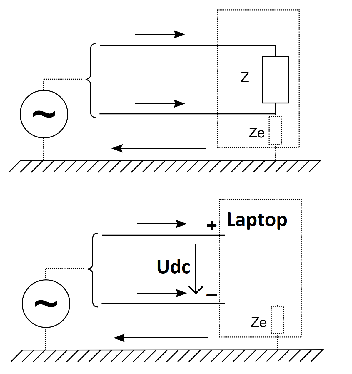

> erklärt.
Wenn yt schon wieder mal weitergesprungen ist...
Jener, der das Video machte, war nicht ganz sattelfest, was genau
passiert. Ein Oszi hatte er anscheinend nicht. Den Innenwiderstand
dieser Störspannungsquellle zu messen, hatte er auch nicht drauf.
Durch Einkopplungen kann durchaus die Schaltfrequenz des DCDC-Wandlers
auf der Sekundärseite wahrgenommen werden. Solange keine empfindlichen
Eingangsverstärker irgendwo verwendet werden, sollte nicht viel
passieren.

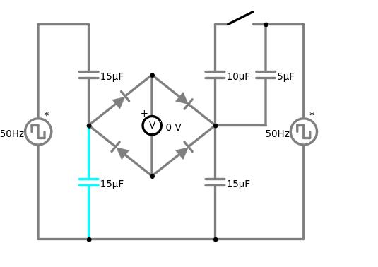

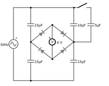

Eine "Gleichtaktstörung" wird in Verbindung mit den Y-Kondensatoren erst
daraus, wenn noch Dioden und größere Kondensatoren im Spiel sind, die
sich dann auf die hohe Differenzspannung aufladen. Das läßt sich
nachvollziehen, wenn bei meinem Fall mit der Unterbrechung der
Massenverbindung an der Stelle ein Brückengleichrichter mit einem Elko
am Ausgang eingeschleift würde.
Eines der Berufsschulbücher nannte die Spannung, die in den Bildern
gemessen wurde, die Gleichtaktstörung. Vermutlich kommt der Begriff bei
dem Youtuber aus dieser Vorstellungswelt.
(Eine Diode ist im Bild falsch herum)

Karl B. schrieb:
> Bild
Die braune mit den beiden Wicklungen.
https://de.wikipedia.org/wiki/Drossel_(Elektrotechnik)#:~:text=Die%20stromkompensierte%20Drossel%20oder%20Gleichtaktdrossel,zur%20D%C3%A4mpfung%20von%20St%C3%B6remissionen%20eingesetzt.
Die anderen.

von Karl B. (gustav)
Das ist die von Würth."Gleichtakt-Drossel Würth, 2,2mH, 6A  22mOhm"
Die beiden anderen unbekannter Herkunft haben relativ wenig
Induktivität.
Leider kenn ich die Daten der beiden anderen nicht.
Vor allem, was für ein Kernmaterial da verwendet wird.
Danke für Info Lothar.

Ja, wenn das denn die Definition eines Gleichtaktsignals wäre - ist es
aber nicht, sondern:
"Als Gleichtaktsignal wird ein Signal bezeichnet, das an allen zur
Funktion relevanten Eingängen eines Bausteins, z. B. an den Eingängen
eines Operationsverstärkers, gleichzeitig mit gleicher Phase anliegt."
https://de.wikipedia.org/wiki/Gleichtaktsignal
Erstes Bild. Aus Sicht des Verbrauchers handelt es sich um
Gleichtaktstörungen (Beweis:
https://www.youtube.com/watch?v=pt6Ql2Bjh8Q).
Ich verwende den Begriff exakt so, wie er definiert wird.
Auch wenn Gleichtaktstörungen üblicherweise über andere Wege (HF)
einkoppeln, so sind und bleiben sie in dem von mir gezeigten Fall
trotzdem Gleichtaktstörungen, weil beide Ausgangsleitungen des Netzteils
gleichzeitig mit gleicher Phase mit der Störspannung beaufschlagt sind.
Wo habe ich hier etwas neu definiert?
Übrigens rechte Schaltung mit RC-Gliedern gibt es heute noch bei
Stromgeneratoren, die manuell synchronisiert und zugeschaltet werden. In
der Anleitung stand man müsse warten bis die Gleichtaktstörungen auf
nahezu Null, also minimal geworden wären. Unter dem Hinblick, abholen wo
die Mehrheit steht, ist das nicht so verkehrt.
Genaugenommen kannst Du die Fälle mit falstad.com aufbauen und
durchsimulieren. Die Simulationen kann dann jeder auch nachvollziehen.
Erst wenn das verstanden wurde, macht es Sinn die differenzierteren
Begriffe dafür einzuführen.

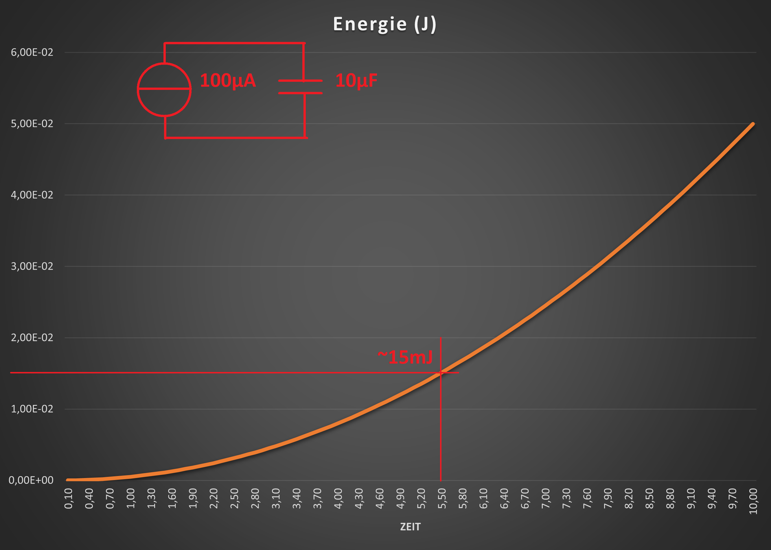

Bei den Strömen stimme ich Dir hundertprozentig zu, aber bzgl. der
Energie
widerspreche ich entschieden.
Die Energiequelle beim HBM:
Ein Kondensator. Einmalige Ladung, That's it.
1/2 CU². Sagen wir 300pF, 10kV --> 15mJ.
Im Falle der Gleichtaktstörung:
Gehen wir mal ganz konservativ von nur 100µA aus.
Die 100µA fließen **kontinuierlich**.
Wenn die über eine Diode in einen Kondensator fließen, dann wird dieser
geladen und die Spannung steigt linear an.
Nehmen wir an, der Kondensator hat 10µF.
In diesem Fall übersteigt die Energie bereits nach ca. 5.5 Sekunden die
des HBMs (Bild siehe Anhang).
Ich hoffe, ich habe mich nicht verrechnet, bitte rechne es gerne nochmal
nach.
Aus diesem Grund ist die Energie hier eben nicht begrenzt und es könnten
z.B. auch größere Kondensatoren übere längere Zeit geladen werden.

von Hans W. (Firma: Wilhelm.Consulting) (hans-)
Sorry, aber du hast den Haupt- zerstörungseffekt nicht verstanden!
Sobald der port-pin als erstes kontaktiert ist der IC kaputt!
Das Phänomen ist absolut nicht auf Schaltnetzteile beschränkt!
Wenn gnd und der Pin gleichzeitig  (oder früher) kontaktieren würde,
wäre die potential differenz gegenüber Erde egal!
Diese Erkenntnis führe z.b zu Vorteile den gnd Kontakten bei USB, SATA,
industriellen batterie-ladesteckern,...
Außerdem tritt das nur bei Schaltungsteilen auf, die nicht sauber
aufgebaut sind. Machst du den Aufbau nach allen Regeln der Technik, ist
das kein Problem  (ESD Dioden nur so als Stichwort...).
Bei den Programmiersteckern usw fängt man sowas normalerweise z.b über
geschulte Mitarbeiter in der Produktion ab.
Aber gut, wenn du an "gleichtaktstörungen" glauben willst....
