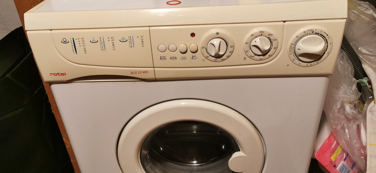

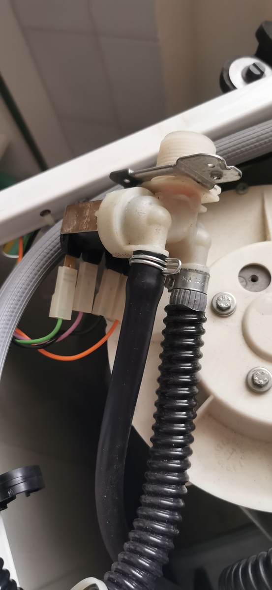

Situation: Alter Wäschetrockner Kombi Modell: rotel Typ SLS 12 WD:
Wasser füllt bei ausgeschalteter Maschine die Trommel bis es auf den
Boden überläuft.
Ich hoffe, jemand kann mir weiterhelfen.
Die Maschine stand sehr lange unbenutz im Keller.
Das Magnetventil der Wasserzufuhr hatte ich ausgebaut und an die
Wasserleitung angeschlossen. Es blieb über nacht dicht ohne das Wasser
austropfte.
Das Strommessgerät zeigt bei ausgeschalteter Maschine 0 Watt verbrauch
an.
Ein Ersatzventil hatte ich auch schon getestet, allerdings eines ohne
Reduzierung. Das Original hat auf einem der 2 Ausgänge eine Reduzierung.
Mit dem Erstzventil tropft die Machine schon während des
Trockenvorganges. Mit dem Original läuft die Maschine erst 2 Stunden
nach Programmende über.
Geplante Obsolenz mit Überschwemmungsfunktion als Überraschung, damit
der Kunde nicht weiter nachdenkt. ;o)

Aber - zwischen Wasserhahn bis zum Magnetventil ist alles dicht. So
hatte ich ja das ausgebaute Ventil getestet.
Ich vermutete, dass die Elektronik/Elektrik einen Fehler hat und ein
kriechstrom das Magnetventil offen hält -jedoch überläuft es auch mit
ausgesteckter Stromzufuhr.
Total unlogisch!

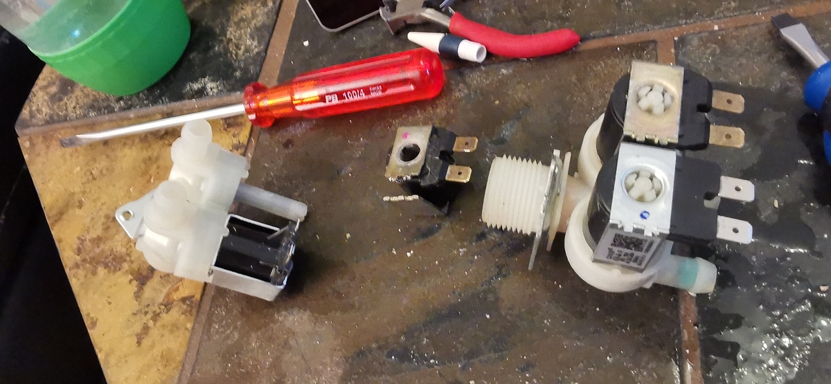

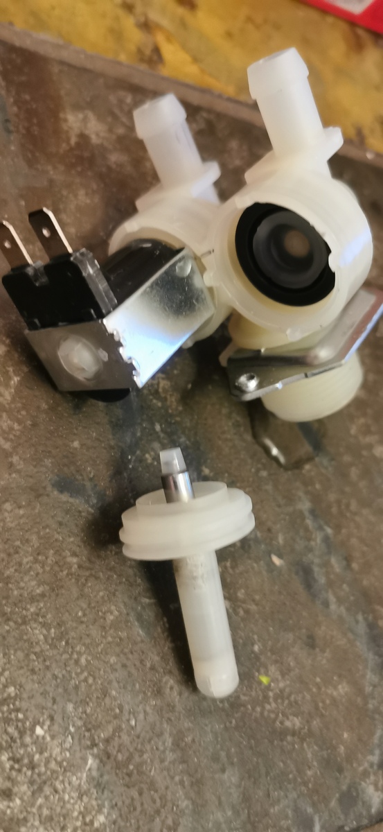

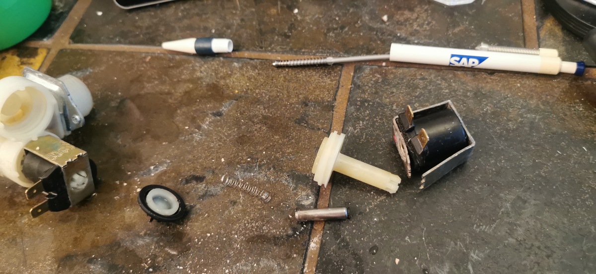

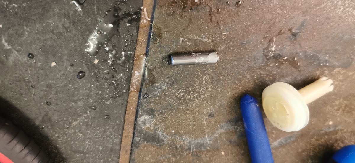

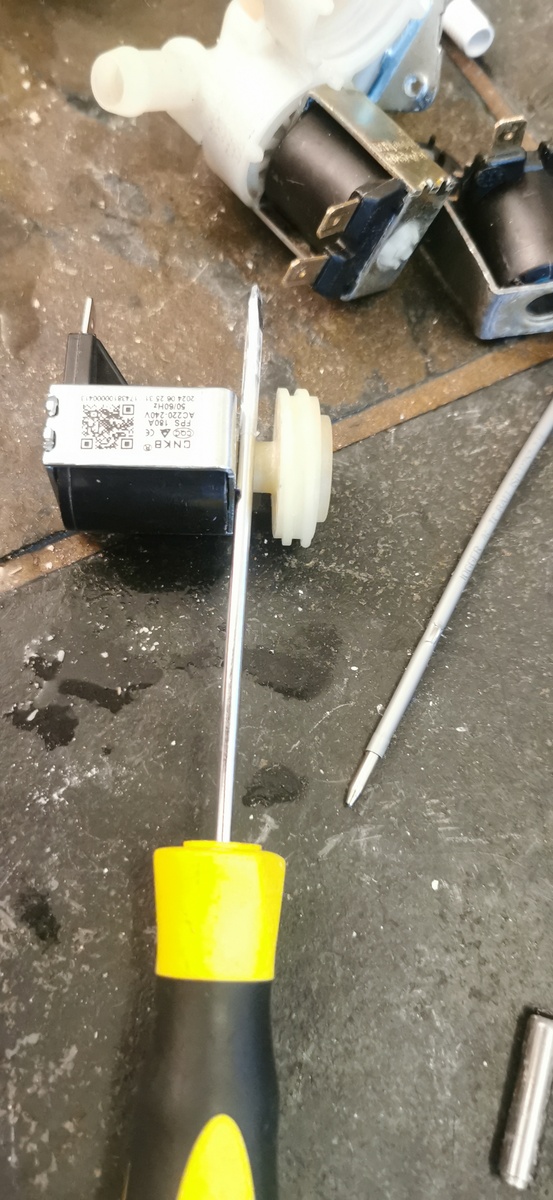

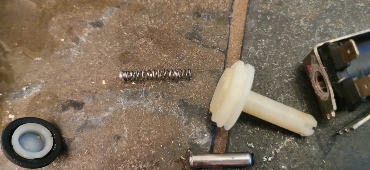

von Christian (chris79163)
Danke allen für die Antworten.
Das Ventil hatte mich reingelegt beim "1. Test ausgebaut", als es dicht
war und somit weder entkalken noch WD40 Spray etwas nützten.
Wie vorgeschlagen hängte ich die Kabel beim eingebauten Ventil ab und
öffnete die Wasserzufuhr - Ich konnte höhren wie das Wasser durchfloss.
Nach ausbau floss diesesmal auch Wasser aus einem der 2 Ventile.
Fehler endlich eindeutig identifiziert!
Wenn mann weiss, wie es geht kann man das Ventil einfach
auseinandernehmen.
Es hatte eine schönen runde Kalkscheibe vor dem Dichtungsgummi und die
Feder war auch zu schwach. Ich ergänzte das Ventil mit einer
Kugelschreiber Feder.
Jetzt funktioniert die Maschine wieder und ist dicht:)
Beiliegend einige Fotos zur Reparatur.
Den Magneten oben zu zerstören wäre nicht notwendig gewesen, man kann
ihn einfach von unten heaushebeln.
Die Bestellung der neuen Waschmaschine habe ich soeben storniert.
Das bei Aliexpress bestellte Ersatzventil ohne Reduktion war ca. während
dem "Weichspüler -Waschgang" auch undicht. Man kann es auch wie beim
alten Ventil herausschrauben.
