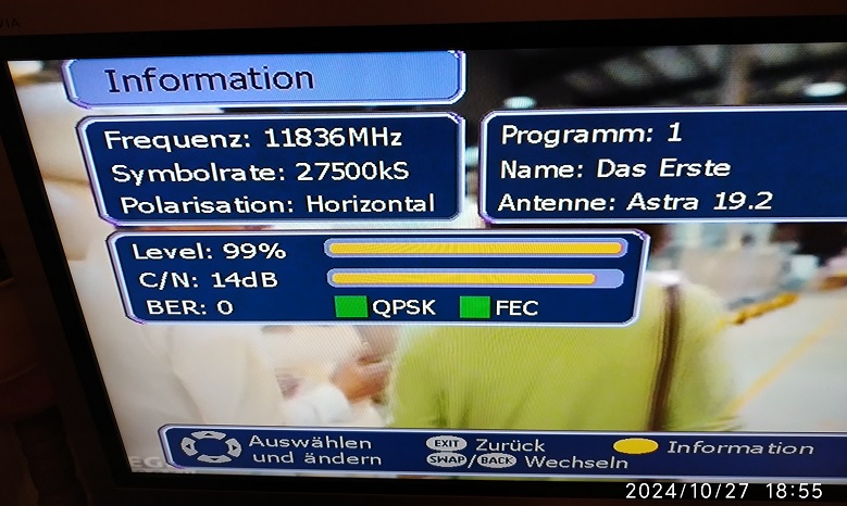

Früher™ hatte jeder Satelliten-Receiver eine RSSI-Anzeige irgendwo im
Menü verborgen, die Fernseher waren tief und hatten wenig Fläche, LNBs
hatten immer einen 40-mm-Hals, beim 75-Ohm-Koax-Kabel konnte man nichts
verkehrt machen, wenn man "doppelt geschirmt" gekauft hat.
Der Satellitenreceiver ist mittlerweile im Fernseher eingebaut. Der
Fernseher ist zu groß, um ihn ins Fenster zu stellen, die RSSI-Anzeige
gibt es tatsächlich immer noch, aber benötigt 18 Tastendrücke auf der
Fernbedienung, bis sie (winzig) angezeigt wird und wenn das Signal kurz
weg und wieder da ist, verläßt der Fernseher dieses Menü wieder und die
ganze Tipperei geht von vorn los. Auf der Leiter (und erst recht nicht
mit kalten Fingern) funktioniert das nicht.

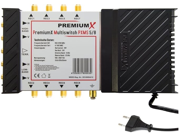

Meine Magnolie ist über dem Dach geköpft, aber morgens fehlen immer noch
ein paar Kanäle, die nachmittags wieder kommen. Ein Temperaturproblem
des Multiswitch wäre noch ein möglicher Grund, in der Nacht wirds im
Speicher kühler.

Im Moment sieht es so aus, als sei immer noch der "klassische"
Satellitenreceiver Mittel der Wahl. RSSI + Signalqualität-Anzeige haben
alle, bei denen ich die online verfügbare Anleitung gelesen habe.
Nur ob ich einen DVI-Monitor an den HDMI anschließen kann - darüber
schweigt sich die Anleitung immer aus.

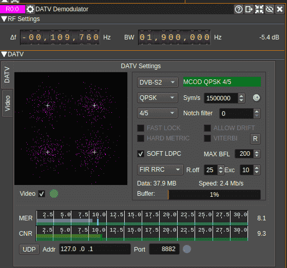

Der Megasat-Messempfänger hat auch eine I/Q-Anzeige mit vier
Punktwolken, was kann man denn daraus weissagen? Ich kenne das schon vom
SDRangel, der zeigt das auch beim Empfang der ATV-Bake. Ich vermute, in
den vier Punktwolken sind die untersten 2 Bit der "Symbole/s" codiert,
sodaß 1 MBit/s noch viermal langsamer ist als 1MSy/s?

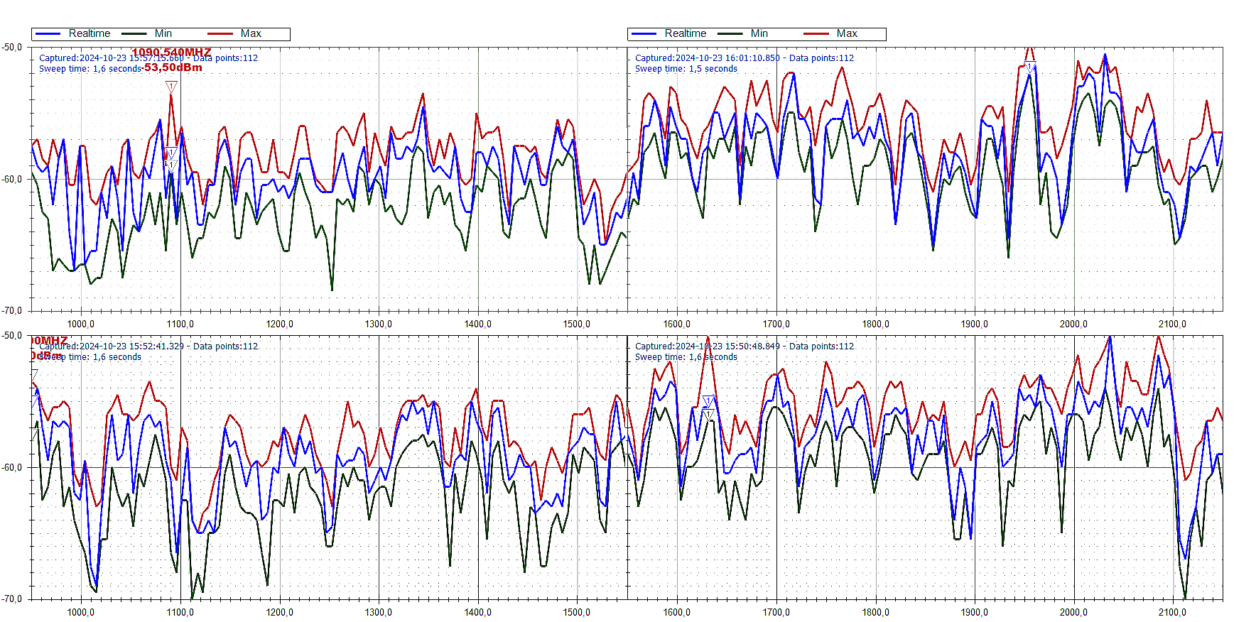

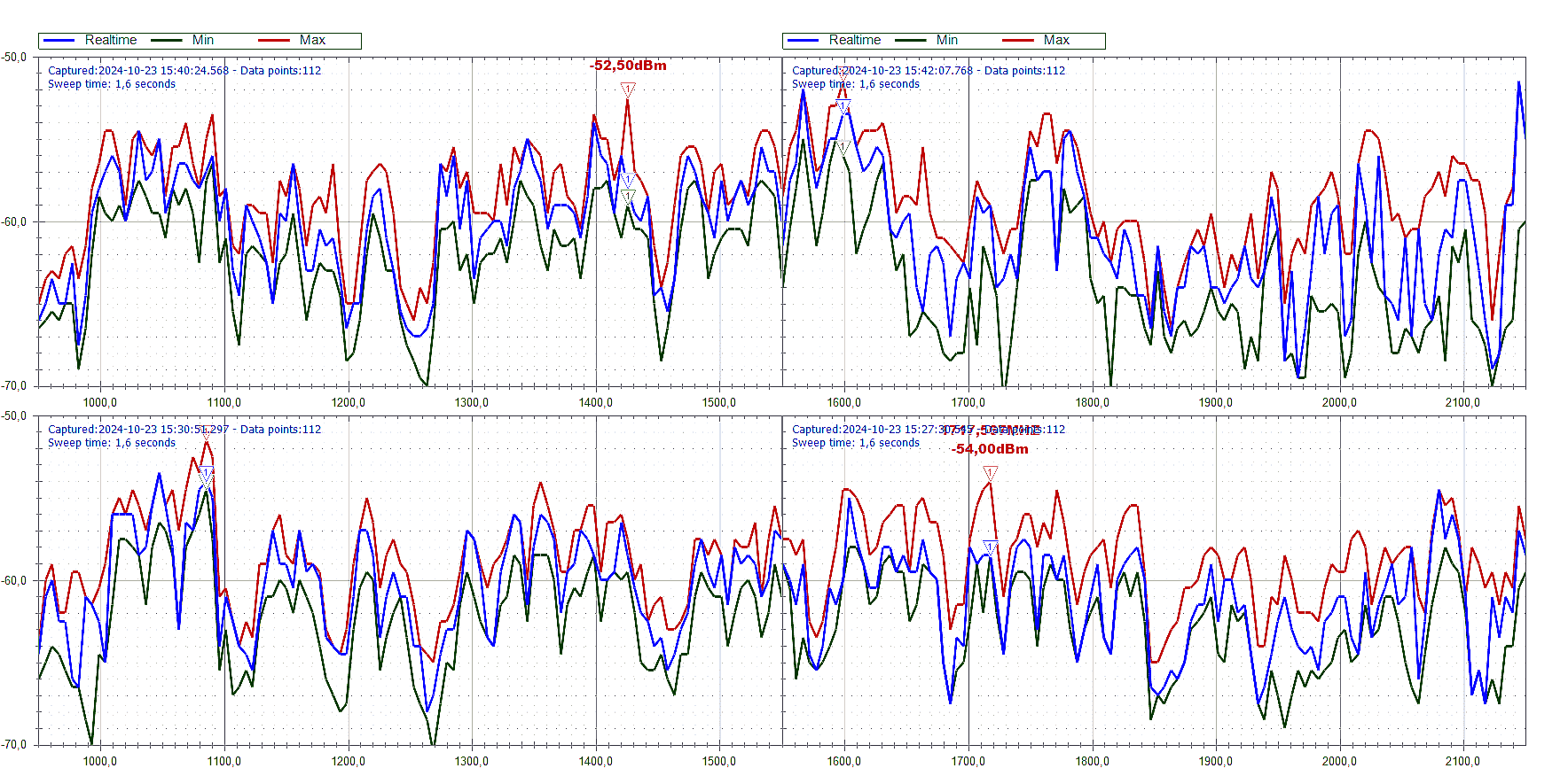

Hier die Anzeige der ATV-Bake auf QO100 mit SDRangel und dem RTL-SDR
empfangen.
Dazu die Spektren mit dem RFExplorer zu zwei Bilder zusammengesetzt,
oben die vertikale und unten die horizontale Polarisation.
von H. H. (hhinz)
https://de.wikipedia.org/wiki/Quadraturphasenumtastung

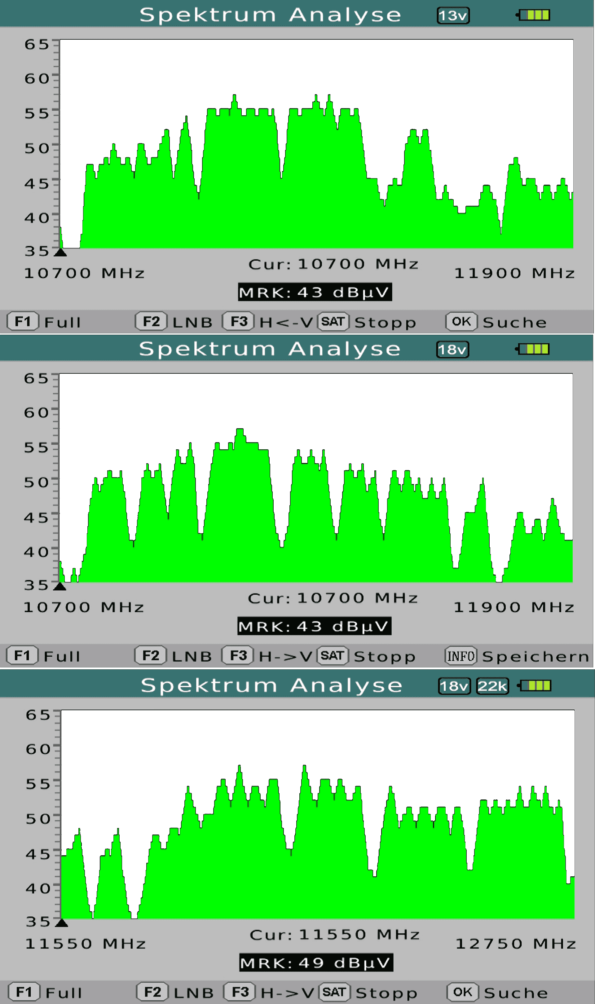

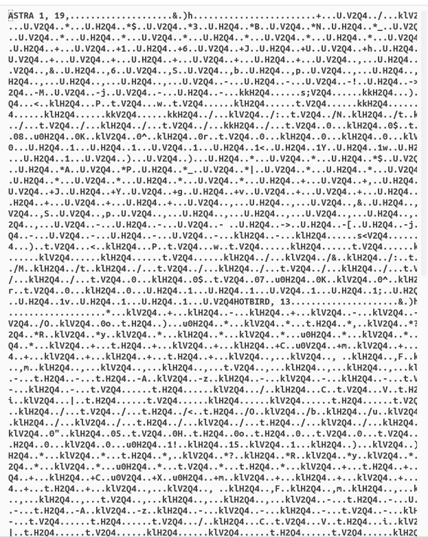

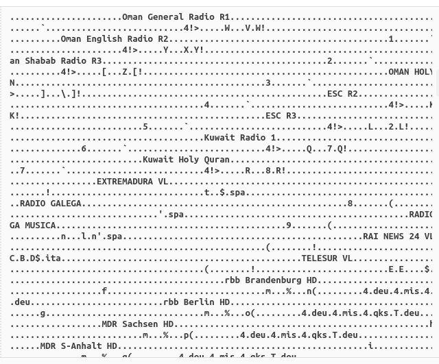

Der Megasat D1 ist bestellt, mal sehen, ob der diese Woche noch kommt.
Mein Hauptproblem, das ich im älteren Thread schon beschreiben habe, ist
die Entkopplung zwischen horizontaler und vertikaler Polarisation. Wenn
das LNB nur etwas schief steht, ist es aus mit den vom Hersteller
versprochenen 20dB. Dieselbe Frequenz ist meistens doppelt belegt, wie
auch in meinen beiden Spektren oben etwas zu sehen ist. Wenn dann noch
der Suchlauf die falsche Frequenz ablegt ist es völlig aus.
Den Witz mit dem Vogelnest hatte ich bei meinen 10 Jahre alten LNBs so
ähnlich vermutet, die Schutzkappen sind zerbröselt und Spinnen hausen im
Antennenhorn. Scheint aber nicht so viel auszumachen. Eher noch
Regenwasser das reinläuft.

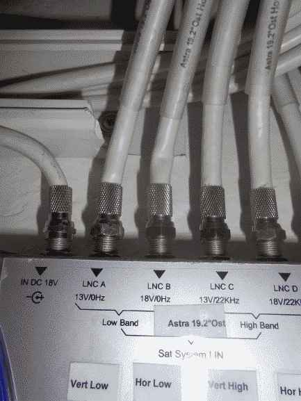

Stichwort Familie. Gibts in der Anlage einen seperaten Multiswitch? Bei
uns unter dem Dach montiert und im Sommer gut aufgeheizt sind schon 2 x
die Elkos im Netzteil gebläht. Gleiches Symptom, bei Kälte plötzlich
kein Empfang mehr. Nach Austausch der Elkos wieder tadellose Funktion.
von Ob S. (Firma: 1984now) (observer)
> Menü verborgen
Ist heute immer noch so. Wobei... "Tief im Menü verborgen". Hust... Ich
brauch' einfach nur die "Info"-Taste drücken. Taucht ein Overlay auf,
welches u.a. aktuelle Signalstärke (also RSSI) und (oftmals wichtiger)
Signalqualität anzeigt.
Wenn Signalstärke normal oder sogar über normal und Signalqualität
scheiße: ein Störer ist in der Nähe und/oder die Verkabelung ist
gealtert (Schirmung).

von Walter T. (nicolas)
Ja, den gibt es. Allerdings gibt es mittlerweile weniger als vier
Teilnehmer, d.h. es ist eine Option, den zu entfernen, sollte er sich
als Fehlerursache herausstellen.
von Thomas U. (charley10)
Walter T. schrieb:
Dann brücke den Strang mit den meisten Ausfällen mal versuchsweise durch
und beobachte! Sollte sich das als Ursache herausstellen, kannst du den
Switch auch mit einer 18V Wandwarze versorgen. Dazu das Netzteil
entfernen und an die Durchführung die +18V anklemmen.
Schlepptop-NT haben meist 19VDC...
Thomas U. schrieb:
> Walter T. schrieb:
Dazu müsstest du aber auch den LNB von Quattro auf Quad auswechseln!
Versuch:
Danke für den Hinweis, der Unterschied war mir bislang noch gar nicht
bewußt.

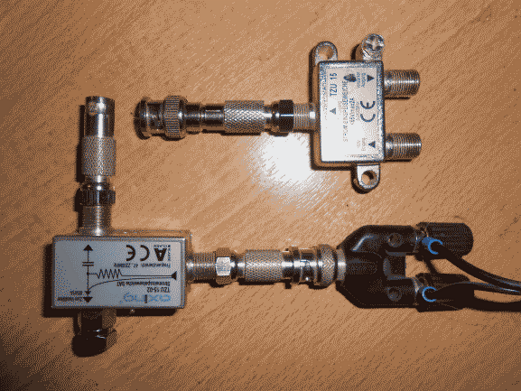

Das heißt zum Testen direkt am LNB kann ich jeweils nur eines der vier
Bänder nutzen und muss eben entsprechend umschrauben. Dann hätte ich mir
wohl Adapter F<->BNC mitbestellen sollen.
Und ich sollte mir noch irgendein System zur Kabelunterschreidung
basteln, damit ich nicht zu oft zwischen Keller und Dach hin und
herklettern muss.
Der Multischalter hat kein Netzteil, wird wohl durch die Receiver
gespeist.
> umschrauben
Die F-Stecker-Schrauberei hat mich auch genervt. Am Multiswitch gehts
eng zu. An das 11mm-Sechskant komme ich mit dem Gabelschlüssel nur für
je eine 60°-Drehung dran, dann muss ich umgreifen.
Pollin hat dazu was praktisches, F-Quick-Adapter:
https://www.pollin.de/p/s-impuls-f-adapter-f-quick-stecker-f-kupplung-570599
> Quattro  Quad
Das fiel mir auch gleich auf, ich habe am Multiswitch natürlich Quattro.
Damit kann ich den Multiswitch nicht einfach rauswerfen.
von Ralf X. (ralf0815)
>> umschrauben
Nutze ich zur Messung,aber nicht zum Normalbetrieb.
Zur Montage der F-Stecker gibt es einfache Montagehilfen wie geschlitzte
Steckschlüssel als offenes Sechskantrohr oder in “gut“ mit normalem
Schraubendrehergriff.
Bei ELV hatte ich nur den gefunden:
https://de.elv.com/p/aufdrehhilfe-fuer-f-stecker-montage-P021883/?itemId=021883
aber damit kommt man an die engen F-Buchsen nicht bei. Der soll wohl nur
zur Montage des Steckers auf dem Kabel dienen.

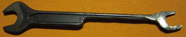

Der Gabelschlüssel BWZ 11-00 mit 12-Eck und einer Öffnung sieht auch gut
aus, das hätte mir mehr geholfen:
https://www.reichelt.de/gabelschluessel-fuer-f-buchsen-schluesselweite-11-mm-bwz-11-00-p130662.html

von Gerald M. (Gast)
https://www.mikrocontroller.net/attachment/649994/im_Menue_suchen.jpg
Lu schrieb:
>>Theoretisch könnte ...
> Theoretisch könnte man im Sat-Receiver das Menü suchen und die Balken
> ansehen? Kostet noch nix.
Aha, jemand mit einem LaSat Receiver und da muss man nichtmal im
Menüsystem die Infoanzeige suchen, weil die Anzeige auch direkt über die
gelbe Taste der Fernbedienung erreichbar ist.

Also, mal ernsthaft: Ein 11er Ringschlüsselchen bekommt man mit einer
kleinen Bügelsäge (Puk-Säge) in 5 Minuten aufgesägt. Woher ich das weiß?
Hab ich zufällig vor 4 Wochen mit einem 14er Ringschlüssel gemacht.
Aber eigentlich brauch man das für F-Stecker doch gar nicht. Da löst man
die ersten par Grad mit dem Ringschlüssel/Flachzange und dreht den Rest
mit den Fingern.

von Schorsch M. (schorschm)
Der Maulschlüssel braucht eben viel Platz, den man bei einem LNB, auch
bei den Multischaltern, wegen der eng beieinanderliegenden Anschlüsse
nicht hat.
Da muss der Schlüssel zu oft umgesetzt werden. That sucks.
Da gibt es Tools, ähnlich einem seitlich offenen Steckschlüssels, die
erleichtern die Arbeit ungemein.
Wer viel damit zu tun hat, weiß diese Tools sehr zu schätzen.

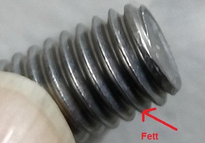

von Lu (oszi45)
Danke für die Werkzeug-Vorschläge. Ein paar alte Ringschlüssel aufflexen
bei Bedarf ist bestimmt manchmal hilfreich. Etwas Fett bei der Montage
erleichtert Jahre später auch die DEmontage von F-Steckern. :-)

von Andreas M. (andreas_m62)
Dass man Fett in Stecker für HF-Verbindungen schmiert, ist mir neu.
von H. H. (hhinz)
> neu.
Nicht in den Stecker, sondern aufs Gewinde.
H. H. schrieb:
>> neu.
Nimm, wenn möglich, Silikonfett!
von Lu (oszi45)
Bist Du der Lehrling, der Oszillatorwasser holen sollte? Dann erkläre
ich es jetzt gern nochmals genauer: Damit man in Jahren eine
Schraubverbindung leicht wieder lösen kann, ist eine geringe Menge
geeignetes Fett am Gewinde oft hilfreich.

Danke nochmal Ralf für die Idee mit dem aufgeflexten Ringschlüssel, hat
prima geklappt. Da ich die dicken 8mm-Kabel benutze habe ich es
entsprechend breit gemacht. Die Stecker am Multiswitch waren aber schon
gut angezogen. Es geht auf jeden Fall schneller als mit dem
Gabelschlüssel.

von Daniel G. (denial)
Einigen RTL SDR haben einen Tuner, der auch noch in dem Bereich arbeiten
kann, auf den die LNBs runtermixen. Das reicht zumindest um im Spektrum
zu sehen, ob da Transponder sind und ob das LNB für Polarisation optimal
gedreht wurde. Der Fernseher muss währenddessen die Stromversorgung für
das LNB liefern. Unicable-Verteiler und -Dosen sorgen dafür, dass die
Gleichspannung vom RTL SDR ferngehalten wird. Aber ich vermute, dass der
an seinem Eingang sowieso einen kleinen Kondensator in Reihe hat.

Mein Megasat D1 Messempfänger ist vorhin angekommen. Natürlich gleich
mal ausprobiert (ohne die Anleitung zu lesen). Der HDMI-Ausgang liefert
ein ordentliches Bild, das man auch auf einem großen Bildschirm genießen
kann.
Die "Empfangsqualität" liegt bei allen Transpondern zwischen 50 und 60%,
was immer das heißen mag.
zum Foto: DHL hat heute eine Halloween-Sendungsverfolgung, statt des
rot-gelben Lieferwagens eine Fledermaus auf der Stadtkarte.
Wieso allerdings ELV im Bestellformular eine Sendung über DPD nennt -
wohl aus alten Zeiten übriggeblieben. Die heißen heute Geopost:
https://de.wikipedia.org/wiki/Geopost
Es kam aber mit DHL mit Ankündigungen per e-mail und Live-Tracking genau
wie von Reichelt.
Die einzigen Schnittstellen zu einem PC sind die USB-Buchse, die leider
nur einen USB-Stick bedient und die HDMI-Buchse.
Dazu hätte ich noch irgendwo einen kleinen HDMI-Recorder liegen, der die
Videodaten in ein digitales Video umwandelt. Daraus könnte ich mit VLC
Einzelbilder grabben.

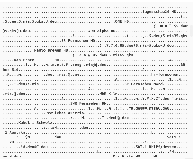

Das Datenformat auf USB-Stick ist natürlich undokumentiert, da kocht
jeder Hersteller sein eigenes Süppchen. Vielleicht gibt es in der
Opensource-Welt ein übergreifendes Format, z.B. bei Opentuner?
Man kann zwei Listentypen exportieren und wieder einspielen, Dateiendung
.CHL (derzeit 762k groß) und .SAT (14k).
Mit dem Hexeditor sind teilweise Texte zu lesen, hier vier Auszüge.
In der im Gerät angezeigten Kanalliste sind verschlüsselte TV-Kanäle mit
einem gelben Dollarzeichen markiert. Ich habe bei Megasat angefragt, ob
es einen Editor oder Betrachter für die Daten gibt. Für meinen
Philips-TV gab es so etwas, leider buggy, beim Zurückspielen gab es
einen Absturz.

Bei mir liegt eine Blechschachtel mit zwei F-Steckern und zwei
Telefonbuchsen, habe ich mal selbst gelötet, womit die Spannung gemessen
werden kann.

Schon zu Analogzeiten hatte ich einen Billig-Satfinder mit Anschlüssen
für Spannungs-, Strom-, etc. Messung aufgerüstet.
Obwohl für Digitalsignale weniger als Satfinder zu gebrauchen, werden
die immer noch in der 40 Jahre alten Form verkauft, bei Lidl natürlich
nicht in grau, sondern Parkside-Grün.
> T-Stücke für F
Auch dagegen ist ein Kräutlein gewachsen, nennt sich z.B. DC-Weiche.
Axing hat im Laufe der Jahre zwei mechanisch unterschiedliche angeboten.
Ich benutzte die z.B. um den RTL-SDR mit dem LNB zu verbinden und die
LNB-Betriebsspannung einzuspeisen. Die feinen Unterschiede zwischen 75
Ohm F und 50 Ohm BNC ignoriere ich einfach.
Inzwischen sind die bei Version 04 angekommen:
https://www.reichelt.de/stromeinspeiseweiche-fuer-sat-verstaerker-tzu-15-04-p257186.html

Walter T. schrieb:
>> Zuerst die Spannung vor/nach dem Multischalter im Betrieb messen.
> Ich wüsste auf Anhieb gar nicht, wie man die passend messen soll.
Entweder irgendeinen Adapter öffnen und innen passend umbauen (Draht von
F zu F und idealerweise mit Drossel zu einer Bananenbuchse), oder
improvisieren:
2xF-Stecker mit Koax verbinden, einen F-femail-femail Adapter.
Beim Koaxkabel mit scharfer Klinge den Schirm längs schlitzen und etwas
zur Seite schieben (ein "Auge" im Schirm freilegen), das Dielektrikum
öffnen um an den Innenleiter zu kommen.
HF technisch nicht ideal, zum Spannung messen aber geeignet.

Die Bildschirmhardcopy vom Megasat D1 über HDMI und Terratec Grabster
funktioniert. Hier als Beispiel die erste Seite der Kanalliste.
Verschlüsselte Kanäle haben rechts wie gesagt ein Dollarsymbol. Ich
würde gern herausfinden, wie die Liste der Reihe nach auf dem USB-Stick
abgelegt wird. Auch die Spektrumanzeige könnte ich so ausdrucken.
von Klaus (feelfree)
Wow, diese OSD Aufösung! Da hat selbst ein C64 mehr auf eine
Bildschirmseite bekommen....
> funktioniert.
Mit einem Linux-basierten Receiver ginge es etwas direkter....
C64? Aber nicht so hoch aufgelöst.
Mit OCR hab ich auch noch die komplette Tabelle daraus gebastelt. Hier
als ODS und PDF. Jetzt muss ich das mit dem USB-Stick vergleichen, ob
die Daten irgendwie in derselben Reihenfolge abgelegt sind.

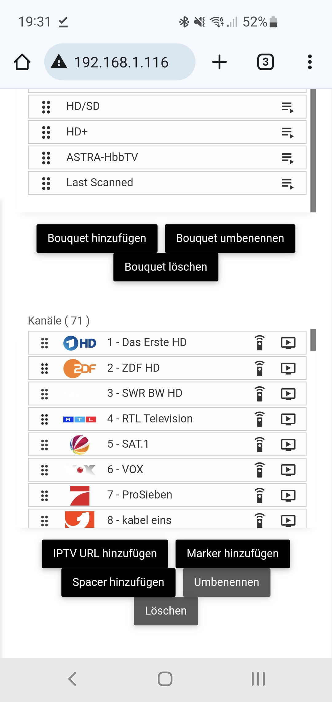

Im Anhang ein Handy-Screenshot des Kanal-Editors eines Linux-Receivers.
Die Farbqualität und Wiederholrateder Satellitentester ist auch nicht
berauschend. Es könnte sogar ein ILI93XX drin sein.
Aber ist doch egal. Es ist ein Hilfsmittel zur Diagnose, kein Fernseher.

Ich habe auch mal mit dem Megasat D1 das Spektrum aufgenommen (eines der
vier fehlt noch). Gegenüber den Messungen mit RF-Explorer oben ist es
hier über den Multiswitch gemessen. Mich wundert der Buckel im
Frequenzgang, ohne Multiswitch sah es glatter aus.
Gelegentlich kommt mal gar kein Signal mehr an, ich vermute, dass DiSEqC
ein Problem beim Umschalten hat, vielleicht ist das die Ursache für alle
Probleme. Ich muss den Megasat neu starten, dann geht derselbe Kanal
wieder.

Endlich hatte ich die richtige Idee: Der Multiswitch hat 8 Ausgänge (der
Händler hatte damals nur den, anscheinend gibt es den auch halb
bestückt, was ich nicht wußte). Links vier Ausgänge und rechts
ebenfalls.
Also einfach den Empfänger, der bisher rechts angeschlossen war mal
links angeschraubt und ... alles scheint ok zu sein.
Der Pegel auf dem Messempfänger liegt jetzt deutlich über -55 dBµV. Wie
man oben sieht lag er bisher bei kaltem Wetter maximal bei -60 dBµV.
Noch eine Woche, dann werden viele SD-Kanäle abgeschaltet, dann werde
ich alle Kanäle neu scannen lassen.
UFF!
Die rechte Hälfte des Multiswitch ist soweit ich mich erinnere von Hand
nachbestückt, mit SMD-Bauteilen. Entsprechend sehen die Lötstellen aus.
Da war ein echter Sparfuchs am Werk. Nach 6 oder 7 Jahren machte sich
das erst bemerkbar. Der Hersteller heisst Edision, kann ich nicht
weiterempfehlen.
