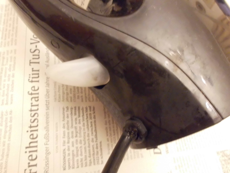

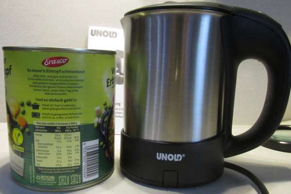

Hallo allerseits,
anbei ein Beispiel für "wer billig kauft, kauft öfters".
Der Wassserkocher hat noch nicht einmal ein Jahr Betrieb geschafft. Laut
dem Senior, der ihn benutzt, soll es einen "Feuerball" gegeben haben und
danach war das Licht in der Küche aus. Für Silvester ist es aber noch zu
früh.

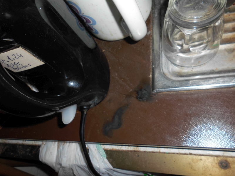

Ich vermute, daß da der Ausschalter, also dieser Kipp-Kontakt hinter dem
Schalter verschmort ist und dabei einen Kurzschluß verursacht hat,
worauf auch die Schmauchspuren am Gerät und der darunter ligenden
Tischplatte schließen lassen.

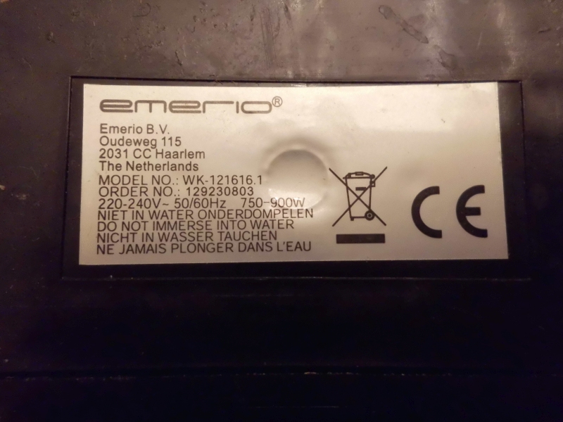

Vom Kauf des Gerätes aus Haarlem rate ich also eher ab. Gut war: Er hat
sich selbst abgeschaltet jedes Mal, wenn er im Betrieb vergessen wurde,
und das war oft genug. Denn wenn es kochte, reichte das nicht, es mußte
Kochen wie beim Teufel.
mfg
Eben die Methode des näheren Hinsehens angewendet: Es ist wohl das
Stromkabel direkt am Gehäuseeingang gebrochen, weil da kein Knickschutz
ist und die Bodenplatte nicht abnehmbar ist. Fiel mir vorher nicht auf.
Wenn man die Schrauben mit Dreickschlitz öffnet, kann man das bestimmt
noch reparieren für bis nach Ostern.
mfg

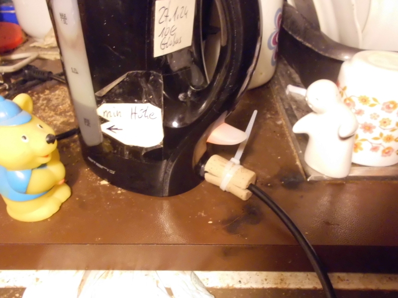

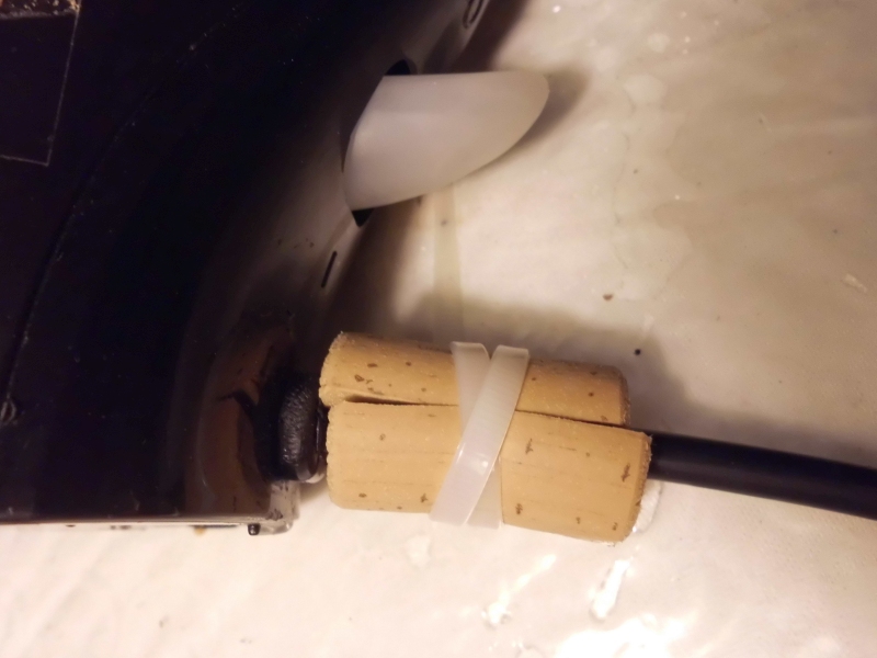

Richtig erkannt. Deshalb habe ich das ja auch gemacht als Abschreckung
für potentielle Nachahmer mit dem Hinweis:
NICHT ZU HAUSE NACHMACHEN!!!
Fotos gibts später vom reparierten Kabel und der Entlastung für den Zug,
falls mal einer vorbei kommt, denn Gleise gibt es hier nicht mehr seit
der Nachkriegszeit.
Harald K. schrieb:
> warum Menschen Plastikwasserkocher
> mit fest angebrachtem Kabel kaufen
Weil die Nutzung im Seniorenhaushalt meinen tollen perfekt
funktionierenden edelstahl-Wasserkocher mit Temperatureinstellung
überstrapaziert, mehr als ich in 5 Jahren das Gerät beanspruche, und das
habe ich nicht mehr eingesehen, habe ich so ein Verschleiß-Gerät
angeschafft.
Ich habe den billigstmöglichen im Laden gekauft, der schaltet ab bei
Vergessenheit, so lange er funktioniert. Und kaputt wir der im
Seni-ohr-enhaushalt sowieso bald sein. Daß dann das übermäßig
gequetschte Kabel an der Quetschstelle der Zugentlastung zerfließt und
deshalb ein kurzer Schluß entsteht, war nicht zu erwarten. Ich habe das
Quetschteil erst mit 2 Zangen nach mehrminütiger Drückerei heraus
bekommen.

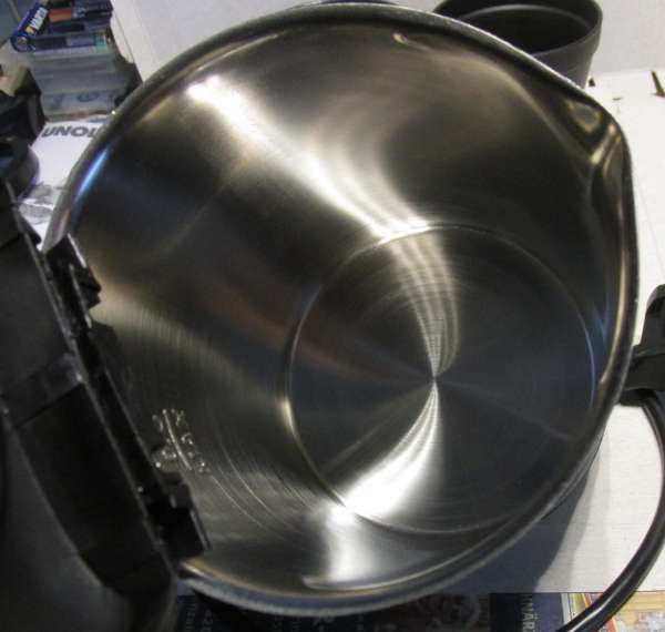

Dieter D. schrieb:
> Die neuen Modelle habe ich erst vor kurzem in der Hand gehabt.
Das ist nur eine Variante, unnötig in der Tat.
Brauchbare bestehen nach wie vor aus einem nahtlos gezogenen Metallnapf
mit genau einer Öffnung: Der großen oben, wo das Wasser reingekippt
wird.
Den Füllstand muss man halt innen ablesen. Aber dafür hält so etwas.
Wenn es nicht sinnlosen Schnickschnack wie eine einstellbare Temperatur
oder gar einen Timer enthält, erst recht.
Dann zügig zur Reklamation, vom Verkäufer Gewährleistung einfordern.
Emerio ist Chinaware, aber hat auch Typschilder mit deutscher Adresse.
Sie weisen aber ausdrücklich darauf hin, für Garantie oder Reparaturen
nicht ansprechbar zu sein "wenden sie sich an ihren Händler".

Ich habe neulich einen Edelstahlkocher mit festem Kabel gekauft, mit nur
0,5 Litern Nennmenge macht der manchmal Sinn.
> wird.
So ist das, Dichtungen und Plastikkram will ich da nicht haben.
Abschalten funktionert trotzdem, im Zweifel über den zweiten
Thermoschalter unter dem Boden. Dann dauert es etwa 2..3 Minuten, bis
der wieder frei gibt. Ich weiß natürlich nicht, ob das bei allen
Anbietern so ist.

Und schon total refurbiched, das Zauberwort der heutigen Zeit!
Es ist vollbracht, der Wasserkocher ist wieder zu und konnte bereits 3
Minuten Testlauf hinter sich bringen. Der Schalter leuchtet wie immer
und er kann ein- und aus schalten. Oben die zwei Kreuzschlitz- und unten
die zwei Dreickschrauben ließen sich wieder fest drehen. Der Bogen hat
solche Schnapper.
Innen ist der Bottich zum Heizeinsatz mit einer Silikondichtung
abgedichtet. Der Heizeinsatz hat diese Steckschuhe drauf. Normalerweise
würde man an das gekürzte 0,75mm Kabel wieder drei neue Steckschuhe
ancrimpen, wenn man das Material dazu hätte. Ich habe gelötet und
isoliert, was gar nicht vorbildlich ist. Nicht nachmachen, mal sehen,
wie lange das hält bei "kochen wie beim Teufel".
Zusätzlich kam der Korken dran als Knickschutz. Leider bewirkt er durch
seinen Hebelarm wieder eine Zugkraft auf die Quetschstelle. Übrigens das
Quetschding habe ich auch mit zwei Zangen nicht ins Loch gebracht, nur
nur schräges Ansetzen und Benutzung eines Hammers für die andere Seite.
Hält seitdem, aber das Kabel wird wieder vorgeschädigt.
Wird von anerkannten Fachkräften begutachtet, siehe Foto.
O weh.
Das ist misst. Noch schlechter als ohne Korken.
Bradward B. schrieb:
> * https://de.wikipedia.org/wiki/Atomino_(Kocher)
Nach diesem Prinzip hätte man doch ganz leicht jede Stromlinien-Dampflok
elektrifizieren können...
Tja, darauf kommt man nur im Krieg.
mfg
Stimmt, ich hatte ganz vergessen, noch irgendwo Heißkleber einzusetzen.
mfg
