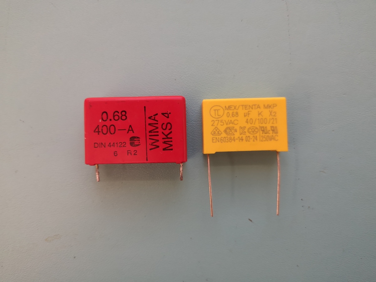

Hallo ich habe hier einen Kondensator (Blindwiderstand) von WIMA Bezeichnung vom Typ MKS4 (Polyesterfilm) 400VDC Ich hätte diesen gerne getauscht, nun habe ich hier "nur" einen MEX/TENTA MKP X2 275VAC (Polypropylene, selbstheilend) herumliegen, und auch in passender Größe. Ist es ok diesen X2 zu verwenden? Wie gesagt er soll als Blindwiderstand in einem (sehr einfachen) Kondensatornetzteil seinen Dienst tun. Einen ensprechenden Thread Beitrag "220V MKS4 oder MP3 X2??" hatte hier gefunden, will mir aber doch mal eine aktuell Meinung holen. Mein Denken: Ist Metallfolie gleich Metallfolie? Vermutlich nicht. Aus dem Datenblatt des Herstellers werde so auch nicht schlau. Da der Kondensator keine Pulsfestigkeit aufweisen muss, keine Ansprüche an lowESR usw, dachte ich es wäre (auch langfristig) möglich. Ich denke der Hersteller der Schaltung (Merten, Argus Tageslichtdimmer) wird aber einen Grund gehabt haben den MKS4 statt einen X2 zu verwenden, leider reicht mein e-Latein noch nicht aus das selbst zu klären. Gruß
Andreas B. schrieb: > wird aber einen Grund gehabt haben den MKS4 statt einen X2 zu verwenden So gut war die Entscheidung nicht, schliesslich ist er jetzt kaputt. Nimm den MKP, der ist im Kondensatornetzteil nicht schlechter obwohl er keiner ist.

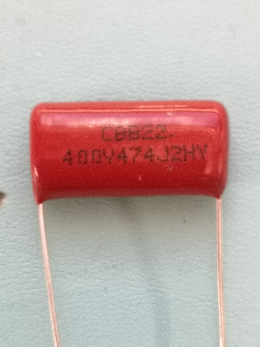

Danke, fürs Feedback. Kaputt ist er nicht, hatte nur einen kleineren eingebaut, der Große hatte zuviel "bums", war für 220V ausgelegt; der hat die Zener-Diode so um 100°C gebracht. Hatte dafür aber nur No-Name (siehe Bild) zu Hand, jetzt sind X2 da, so kam das.
Namhafte Hersteller unterscheiden in ihren Datenblättern nach Verwendung in Kondensatornetzteil oder als einfacher X-Kondensator. Oft sind die "Kondensatornetzteil geeigneten" dann ein Gehäuse größer. Manchmal unterscheiden die sich aber nur in einem weiteren Kennbuchstaben bei sonst gleichem Gehäuse. Bei den allermeisten Geräten wird aus Kostengründen schon die einfache Version genommen/mißbraucht, warum nicht auch als Ersatz? Der einfache X Kondensator lebt erfahrungsgemäß nicht ewig in dieser Anwendung; gerade die gelben Tenta sind perse verdächtig.
Normal sind die X Kondensatoren die besseren, da bei AC getestet und mit VDE Zeichen. Sie fallen aber trotzdem auch aus. Noch sicherer sind die Y Modelle. Die gehen gegen PE haben aber keine so großen Werte. Hier ein Grundlagenartikel zum Thema. https://www.bajog.de/images/Downloads/X2_Zerstoerung_230913.pdf

Michael B. schrieb: > Andreas B. schrieb: >> wird aber einen Grund gehabt haben den MKS4 statt einen X2 zu verwenden > > So gut war die Entscheidung nicht, schliesslich ist er jetzt kaputt. Die Wahl des roten Kondensators war sogar ein arger Missgriff, denn er ist nur für 400V= spezifiziert. Das reicht für den Betrieb in USA, aber nicht an den 220V oder gar 230V in D. Hier verwendete man am 220V Netz Kondensatoren mit 630V= Spannungsfestigkeit - oder mehr. Heute greift man zu 750V Kondensatoren.

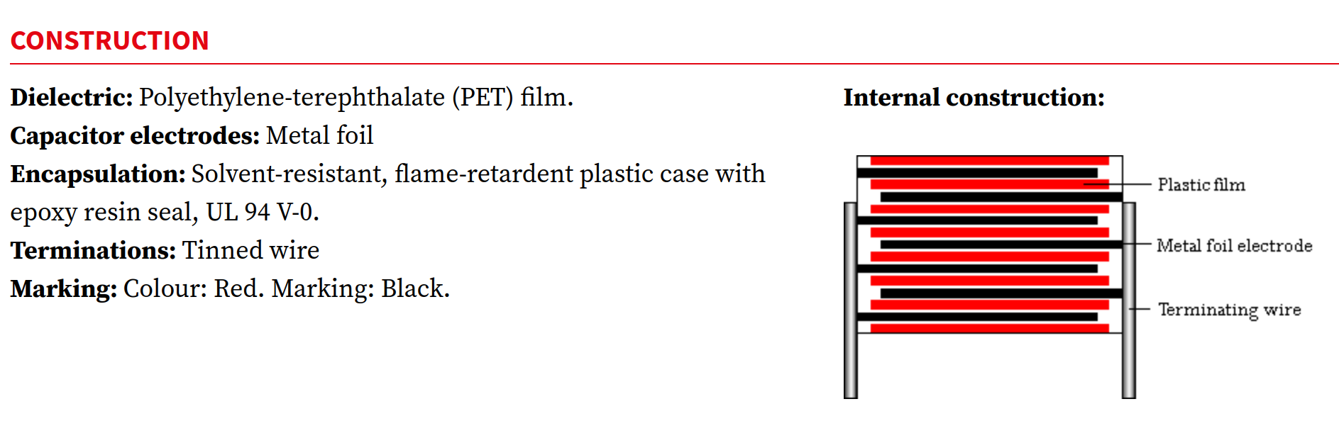

Der Hersteller WIMA schreibt für FKS2 WIMA FKS 2 Polyester (PET) Film and Foil Capacitors for Pulse Applications. Dielectric: Polyethylene-terephthalate (PET) film. Capacitor electrodes: Metal foil Encapsulation: Solvent-resistant, flame-retardent plastic case with epoxy resin seal, UL 94 V-0. Terminations: Tinned wire Marking: Colour: Red. Marking: Black. Mein Englisch ist nicht so gut zu unterscheiden was Metailfolie und bedampfte Metallfolie ist, woran erkennt man das? Aufbau des FKS2 vom Hersteller als Bild.
Andreas B. schrieb: > Mein Englisch ist nicht so gut zu unterscheiden was Metailfolie und > bedampfte Metallfolie ist, woran erkennt man das? > Überhaupt nicht. Bei diesen F (steht für Elektroden aus metallFolie) K(Kunststoff Dielektrikum) (S oder T Terepthalsäurepolyester) Kondensatoren wird kein metallisiertes Dieelektrikum verwendet: https://www.wima.de/de/produkte/filmfolien-kondensatoren-im-rm-7-5-15-mm/ Bei den Impulskondensatoren gibt es allerdings Versionen, bei denen sowohl Metallfolien als auch metallisierter Kunststoff zum Einsatz kommen. Damit verbessert man den Innenwiderstand und die Impulsfestigkeit, denn diese der Metallisierung parallelgeschalteten Metallfolien leiten natürlich viel besser, als die nicht einmal hauchdünne Metallisierung des Kunststoffdielektrikums. Man kann den Strom ja immer nur vom Rand des Wickels zuführen. https://www.wima.de/de/service/knowledge-base/konstruktionsarten-von-folienkondensatoren/
Andreas B. schrieb: > Mein Englisch ist nicht so gut zu unterscheiden was Metailfolie und > bedampfte Metallfolie ist, woran erkennt man das? Es gibt da keine bedampfte Metallfolie, höchstens bedampfte Kunststofffolie. Und diese hauchdünne Schicht auf dem Kunststoff wird dann als Metallfilm bezeichnet.
