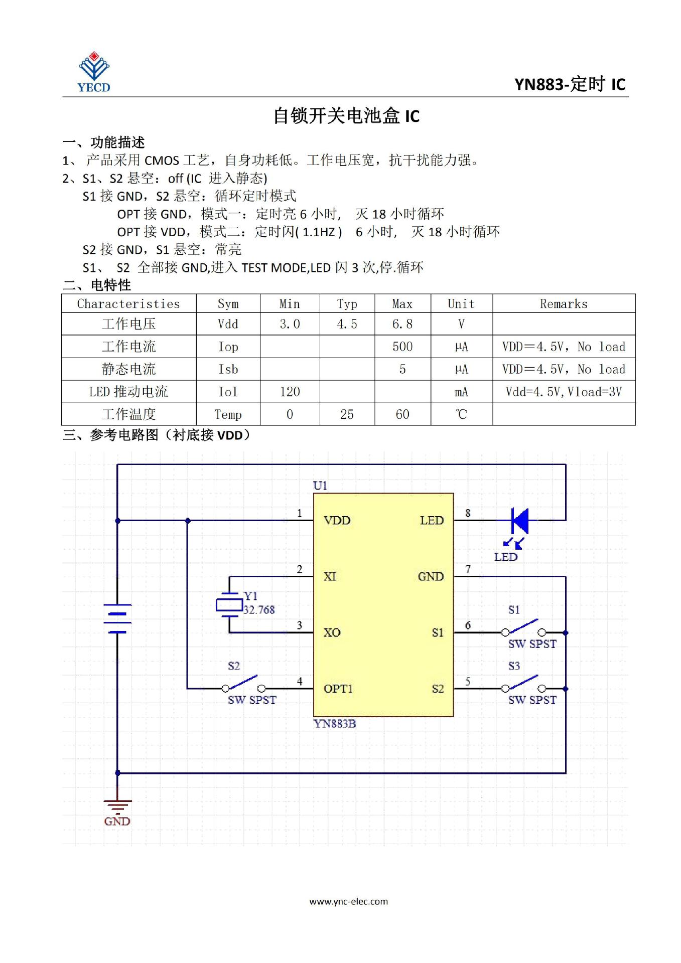

Fröhliches "Ho Ho Ho" miteinander ;-) Alle Jahre wieder ärgere ich mich über den merkwürdigen 6h an und 18h aus Timer meiner Batteriebetriebenen Lichterketten, die überall im Haus auftrappiert werden. 6h sind in der Winterzeit unserer Breitengrade einfach viel zu wenig, aber es gibt praktisch nichts anderes am Markt? Zum Batteriebetrieb habe ich keine wirkliche Alternative, die Zeiten in denen das Wohnzimmer mit Verlängerungsleitungen voll lag möchte ich nicht zurück. Ist diese Schaltzeit im IC fest integriert oder gibt es Modelle bei denen man das durch Aussenbeschaltung anpassen kann? Aber auch das fände ich nur eine halbe Lösung, denn auch früh morgens machen die Lichtlein eine schöne Stimmung, wenn sie denn leuchten würden. Mein Wunsch wäre ein programmierbarer Timer, dem ich zwei Schaltprogramme einstellen könnte. Sowas habe ich aber noch nirgends gesehen. Also vielleicht doch gleich eine Lösung fürs Smart-Home suchen? Ein Zigbee-Netzwerk wäre vorhanden. Zigbee-Shields gibt es sicher auch und am Ende bräuchte es ja nur eine Simulation des Ein/Aus-Tasters an der Licherkette? Ich habe diese Gedanken noch nicht weiter getrieben und frage, mal recht untypisch für mich, VORHER mal nach Inspirationen, was ihr so darüber denkt oder vielleicht schon selbst umgesetzt habt?

Olli Z. schrieb: > Ist diese Schaltzeit im IC fest integriert Ja. Bau es auf dauerleichtend am Netzteil um und spare die unsäglichen Batterien und schalte die Steckdose (meinetwegen mit smart home oder dummer Uhr).

Alle unsere Lichterketten mit Timer sind auf 18650 umgebaut. 20er, 40er und 80er Ketten nun mit 20, 40 und 80mA betrieben durch Anpassung des Vorwiderstandes auf der Platine. Der Wahlschalter (Aus/Timer/Ein) ist ausgebaut und fest auf Timer gelötet. Damit muß man nur den Akku kurz rausnehmen wenn man neu starten will. Ein IC war mal beschriftet und dafür gibt es sogar ein Datenblatt.
Re: 6/18h Timer von BatteriebetriebenerLED-Lichterkette tunen? oder gleich ein Zigbee Modul integrie
Die kleine Platine paßt noch IN den Batteriehalter.

6-6-3-9-hour-timer oder auch dual-timer, 6an,6aus,3an,9aus
