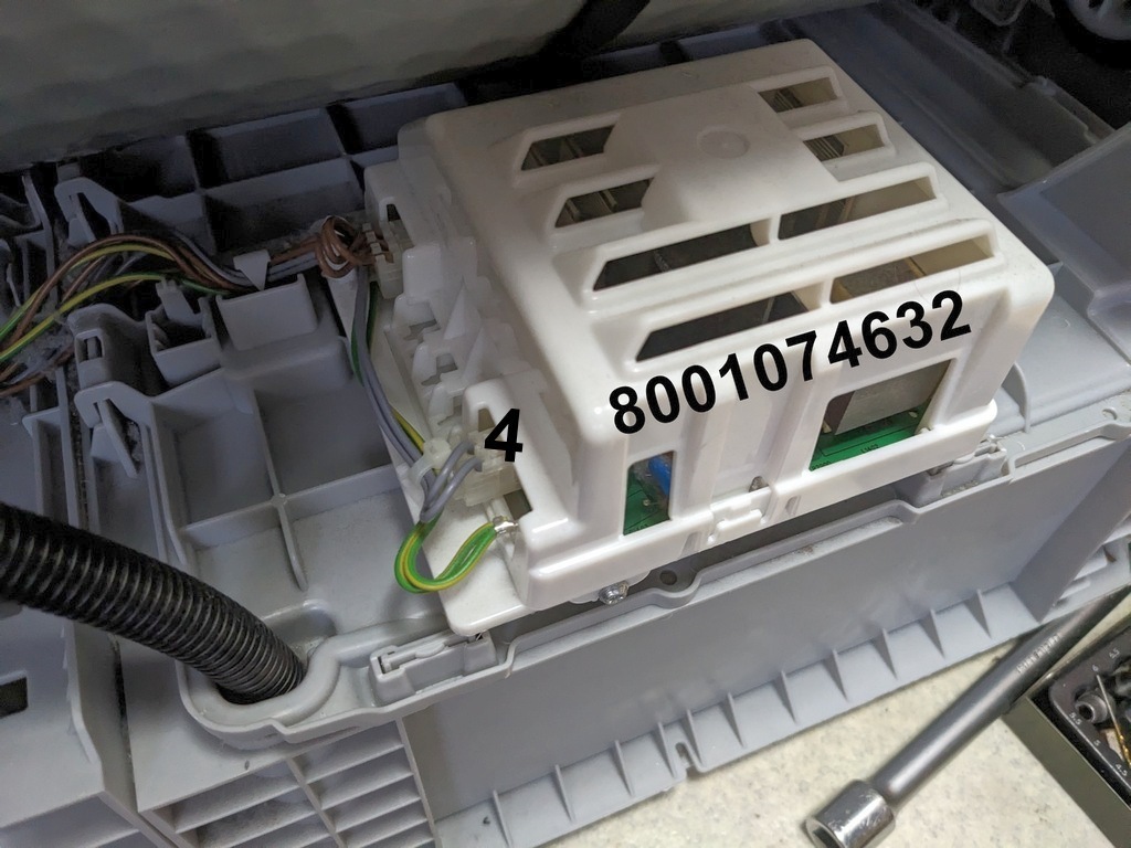

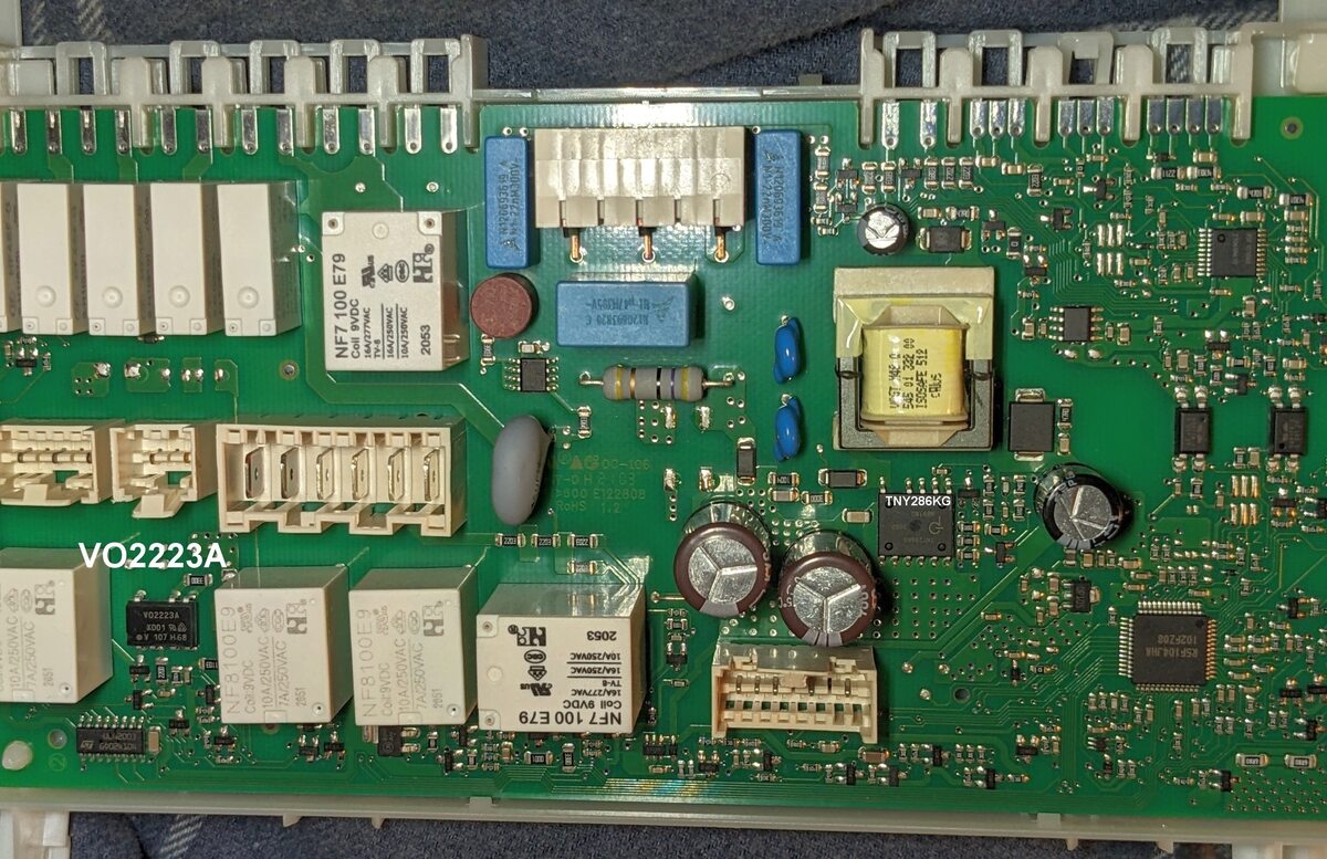

Ich habe hier einen Schaltnetzteil als Fehler eingrenzen lassen…
Das verbaute Modell ist ein TNY286KG
Mit der Bezeichnung lässt sich auch ein TNY286KG-TL Finden,
 die Frage wäre ist das das bessere Modell ? ist es kompatibel
 und wofür besteht die Zusatzbezeichnung TL weiß das jemand ?

von Michael B. (laberkopp)
Nein.
> ist es kompatibel
Ja.
Verpackungsart.
Steht im Datenblatt S.24, TL=Tape&Reel Verpackung ab 1000 Stück

von H. H. (hhinz)
Ulli F. schrieb:
> eine Nummer
> größer zu nehmen ?
Den Trafo dann auch.

von H. H. (hhinz)
Ulli F. schrieb:
> Also am besten einen Sockel einlöten
Das verschlechtert die Wärmeableitung ganz deutlich.
von Mark S. (voltwide)
H. H. schrieb:
>> eine Nummer
>> größer zu nehmen ?
Und das heißt, dass Du nicht den stärkeren Typen nehmen solltest, weil
Du damit die Gefahr einer Überlastung tatsächlich erhöhst. Der stärkere
chip erlaubt mehr Prinmärstrom, und da die Trafos natürlich immer auf
Kante genäht sind, kann der Trafo eher in die Sättigung gesteuert
werden.

von Veit D. (devil-elec)
tausche den Schaltwandler gegen genau das gleiche Modell. TNY286KG. Dann
läuft das Teil wieder. Ich hatte einen ähnlichen Fall mit meinem
Geschirrspüler. Es gibt bei ebay Händler die mit den üblichen
verdächtigen Bauteilen handeln. Mein TNY... kam inkl. allen 4 Euro.
Achte auf gute Lötverbindungen, die dienen mit zur Kühlung. Das heißt
keinen Sockel oder solche Späße.

von Gerd E. (robberknight)
so viel Aufwand musst Du hier zum Entlöten meiner Meinung nach nicht
machen. Das ist doch SO mit 1,27mm Pitch, also recht grob im Vergleich
zu dem was da u.a. in Deinem Video gezeigt wird. Außerdem kann bei Dir
der ausgelötete Chip zerstört werden.
Du kannst einfach vorsichtig einen Pin nach dem anderen von dem defekten
Chip abzwicken und die Reste dann hinterher einfach einzeln mit normalem
Lötkolben und Entlötlitze entlöten. Dann den neuen auflöten.

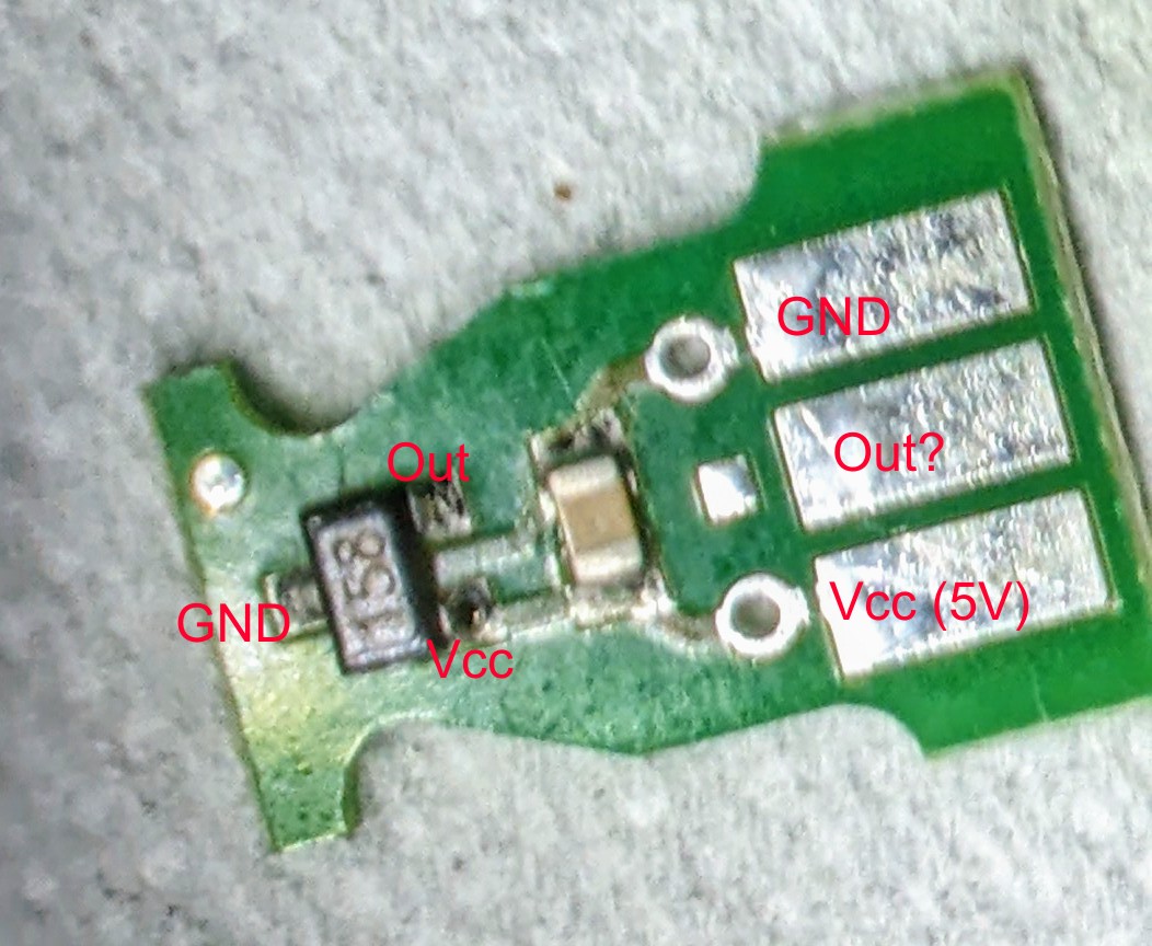

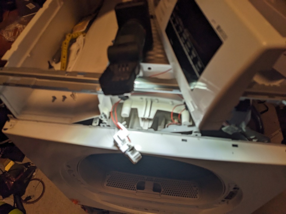

von Ulli F. (ullibremen)
Tja
bevor man fragt oder hatte, schraubt man auseinander, macht die
Bildersuche und dann hat man innerhalb von drei Sekunden Ergebnisse…..
Okay, jetzt weiß ich, dass es ein Hall Sensor ist, kann man sowas messen
Ich habe mit den Diodentest gemessen 1340 , wenn ich mit einem Magnet
dabei gehe, ändert sich nichts .
  Türschalter 10000270
www.tme.eu/de/news/library-articles/page/42525/Hallsensor-wie-kann-man-s
einen-Betrieb-ueberpruefen/027
von H. H. (hhinz)
So wäre es üblich.
von Peter K. (chips)
das ist doch der gleiche Sensor wie bei BSH-Spülmaschinen; der ist
2polig und liefert 2 Widerstandswerte mit/ohne Magnet; Type komm ich
grad nicht drauf...
von H. H. (hhinz)
Zieht unterschiedlich viel Strom, recht unabhängig von der
Versorgungsspannung.
> Type komm ich
> grad nicht drauf...
Ebenso.
Die Frage ist, ich habe es ausgebaut mit dem Diodentest keinen
Unterschied gemessen (mit Magnet), aber eingebaut wenn man die Tür
zumacht, fängt das Startsymbol ja an zu blinken (also er schaltet ) und
ich kann die Maschine “starten” und  schmeißt dann den Fehler,... ist
das ausreichend ??? um zu sagen der Schalter ist okay ? oder fehlt dem
vielleicht irgendeinen Wert , oder vielleicht macht er kurz danach
schlapp.---,
--- das finde ich wahrscheinlich nur heraus, wenn ich es tausche, bevor
es dann an die "Hirn-OP" geht ?
  Denn die TNY sind da.--- Die Trommelbeleuchtung hatte ich übrigens mit
ein Stück Tesafilm deaktiviert für meine Diagnose .
 Und vorher hatte ich das falsche Kabel durchgeschnitten……
Aber das ganze ist natürlich hier wieder nur hypothetisch, denn ich
werde selbstverständlich erstmal diesen Schalter bestellen und ersetzen
und gucken was passiert der finanzielle Verlust wird sich dann ja in
Grenzen halten wenn der Schalter heile ist….
Vermutlich sowas in der Art
Bipolar Hall Effect Switch
https://www.chenyang-gmbh.com/media/pdf/e2/5a/30/DE-CYD9802A.pdf
https://monitor.espec.ws/section7/topic308679.html
Abruch Kopfschmerzen
von H. H. (hhinz)
Der Diodentest liefert nicht ausreichend Spannung.
teilweise wurde da Infineon TLV4976-2K verbaut (Marking VD2)

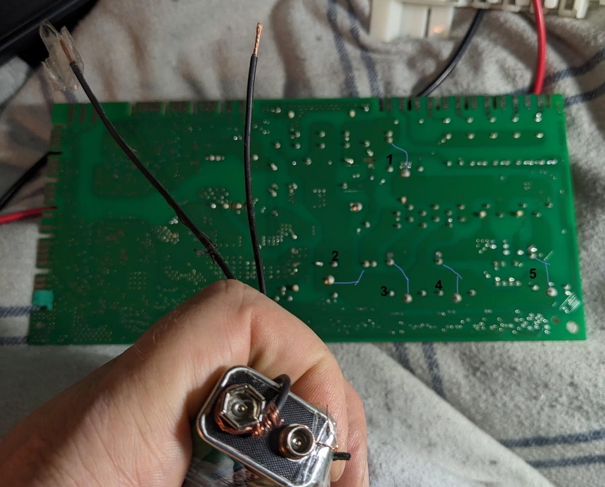

Ich bin noch mal mit meinen Möglichkeiten, über die Platine gegangen,
nachdem ich die Daten der Relais  gegoogelt hatte, hatte ich dann auch
die Kontakte herausgefunden, diese dann unqualifiziert durchgemessen (
Kleben ), dann noch mit 9 Volt drüber gegangen und bei einem Relais 4
hatte ich kein Relais klicken in beide Richtungen. Die eigentlichen
Schalter im Relais habe ich natürlich auch durchgeklingelt… Ich wollte
dann natürlich erstmal hier fragen und dann hatte ich mir gedacht, ja
okay, …wer ? wird dir diese Frage beantworten ?
Dann habe ich das R4  Ding ausgelötet, dann funktionierte es doch mit 9V
, dann habe ich es wieder eingelötet… Ich bin ja kein Elektriker, ist
das jetzt der Hinweis auf einen Fehler ? , oder ist das normal, dass das
Relais quasi , Wie man sagt, Strom ist faul und nimmt immer den
kürzesten Widerstand , also ist da irgendetwas noch vor der Spule ? Was
den Strom wegzieht ? damit ich es nicht zum Klicken bewege, oder ist das
der Hinweis auf einen Fehler ?  Guten Rutsch, das letzte Posting in
diesem Jahr 2024. Das Relais das mittlere von den kleinen, geht zum
energieregler Inverter 12046384
PS am besten wäre natürlich ein Schaltplan hat jemand sowas ?
von Andreas S. (bastelmax)
Naja 9V einfach auf die Spulen geben - ich hoffe die Polarität wurde
beachtet.
Und ob dass die vorgeschalteten Transistoren oder der MC selbst
so mag ?
Ein Hall Sensor mit Diodentest auf Funktion prüfen - ich weiß nicht ...
Nach einer systematischen und genauen Fehlerdiagnose sieht das nicht
aus.
Lass das lieber jemanden machen der davon etwas versteht oder kauf Neu.
Möge das Jahr 2025 besser werden,einen guten Rutsch noch !

Platine abgeraucht, dann hättest keine Platine werden sollen…
Aber ernsthaft wäre dann gewesen, wenn man diesen Hintergedanken gehabt
hätte, dass man von den Spulen halt jeweils nur ein lötkontakt vorher
absaugt-Isoliert und dann das ganze Ding quasi sicher messen oder prüfen
kann….
Zumindestens habe ich jetzt schon mal einen Vorgeschmack darauf
bekommen, was für eine Temperatur Schmelz Symptomatik, sich quasi auf
der Platine befindet, mit der relativen Sicherheit es ist nur ein
kleines Relais ist,  darüber zu projizieren wenn das selbe Lötzinn jetzt
quasi auf diesen Chip drauf ist, dann sage ich aber gute Nacht Leute
gute Nacht dann wird's aber ganz dunkel… Von wegen Heißluftföhn und so….

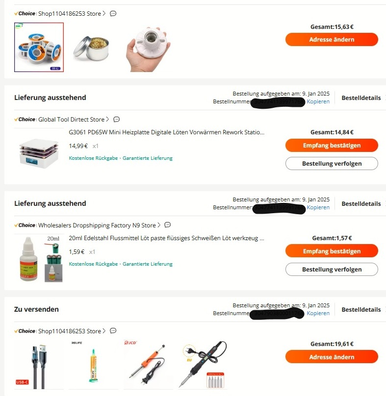

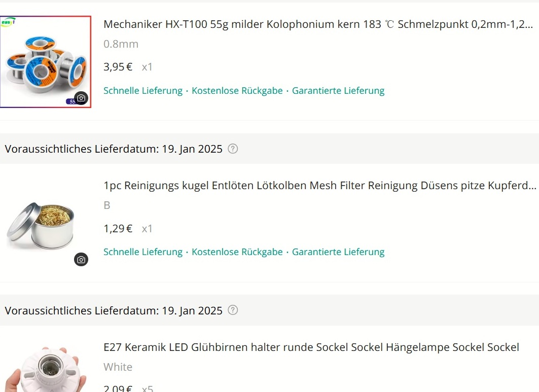

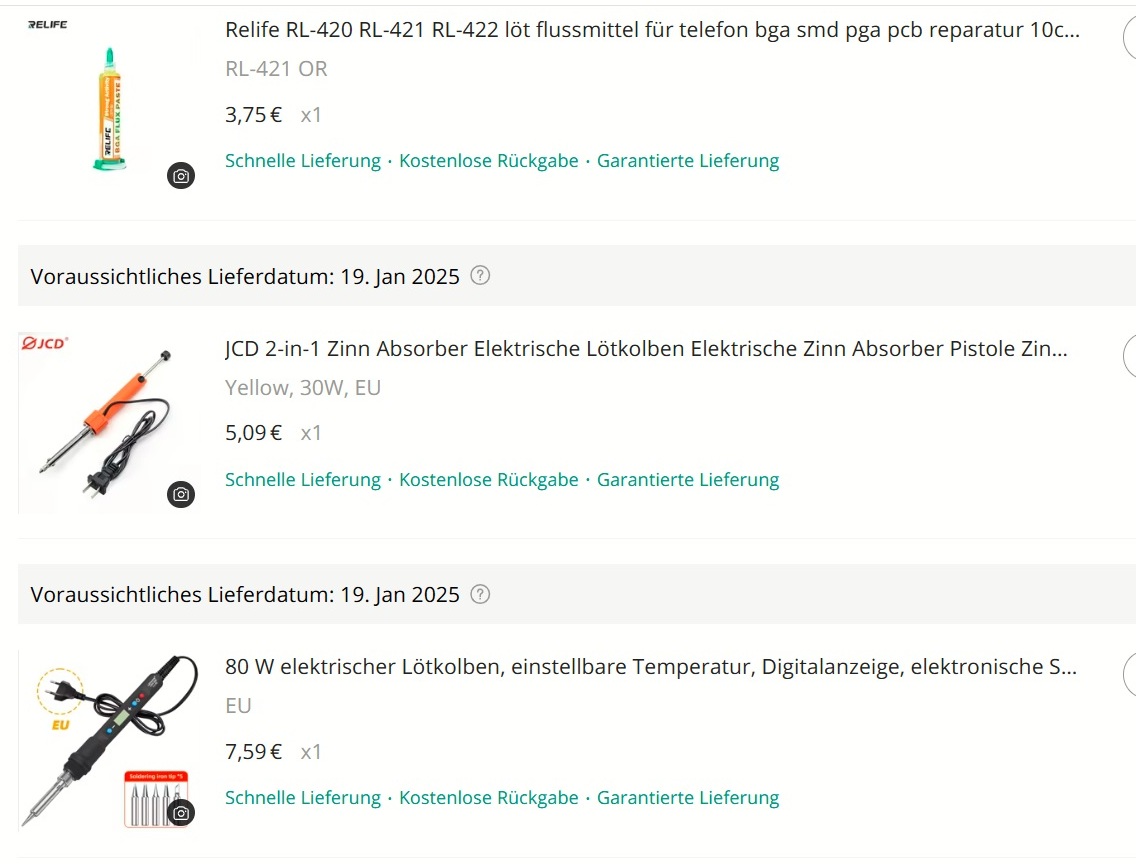

Na ja,  zumindest bin ich jetzt im Thema Löten etwas schlauer als
vorher. Also ich will es selber versuchen, ich habe mir jetzt bei
Aliexpress Sachen gekauft.
 Und zwar das Sparprogramm, ich habe auch schon alles Mögliche
durchgegoogelt und weiß wie schei,ße das Equipment ist.
 Zumindest die Wochen habe ich bei Youtube eigentlich ständig irgendwas
vorgeschlagen bekommen zum Thema Löten, von daher so ein bisschen habe
ich schon gesehen.  Also meiner Meinung nach....
 das A und O ist erstmal ein Lötzinn mit geringer Temperatur..
und  Ein Lötkolben wo ich die Temperatur einstellen kann,
Also keine Youtube links sondern die Stichworte, wie man die Videos
findet, aber halt eben auch nur " ausgewähltes Unterhaltungsprogramm ",
  die anderen können jetzt weitergehen .-
https://youtu.be/5uiroWBkdFY?si=qBVl2G51T4eWnK2K   --------
—------- Under $20 Soldering Irons – Are Any Of Them Usable  —----
SMD Löten mit herkömmlichem Lötkolben  —----- SMD TQFP von Hand löten -
Erklärvideo  —-----------  Kondensatorschaden   —------------
Zeig' mal: Das erste Mal und 80 heisse Beine - QFP-Chip löten.
gekauft
USB Heizplatte für 12-15 €,  G3061 PD65W
Und eine  Entlötpumpe für 5 €, –  JCD 2-in-1 Zinn Absorber Elektrische
Lötkolben  —  HX-T100  ---
Siehe Fotos
