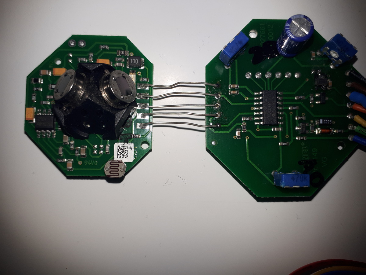

ich habe Probleme mit den Bewegungsmeldern der Steinel Xled Serie.
Mittlerweile ist der 3. Strahler mit dem selben Defekt hinüber.
Die Strahler gehen in Dauerbeleuchtung und schalten nicht mehr aus.
Kennt hier vielleicht jemand das Problem und kann mir helfen?
LG
Simon

von Simon (funkenblitz)

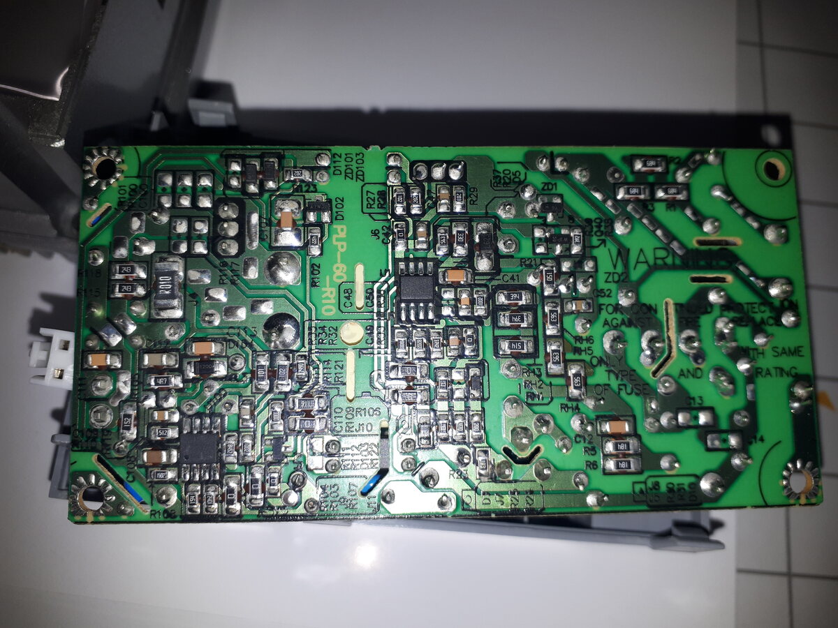

So sieht mein Netzteil aus.
Das Netzteil ist okay.Hatte es bereits an einem noch funktionstüchtigen
Strahler getestet. Der Fehler scheint irgendwo auf der Bewegungsmelder
Elektronik zu liegen.
von Thomas B. (thombde)
Ups.....also mehr drinn als ich dachte.
Das macht die Suche nicht einfacher.

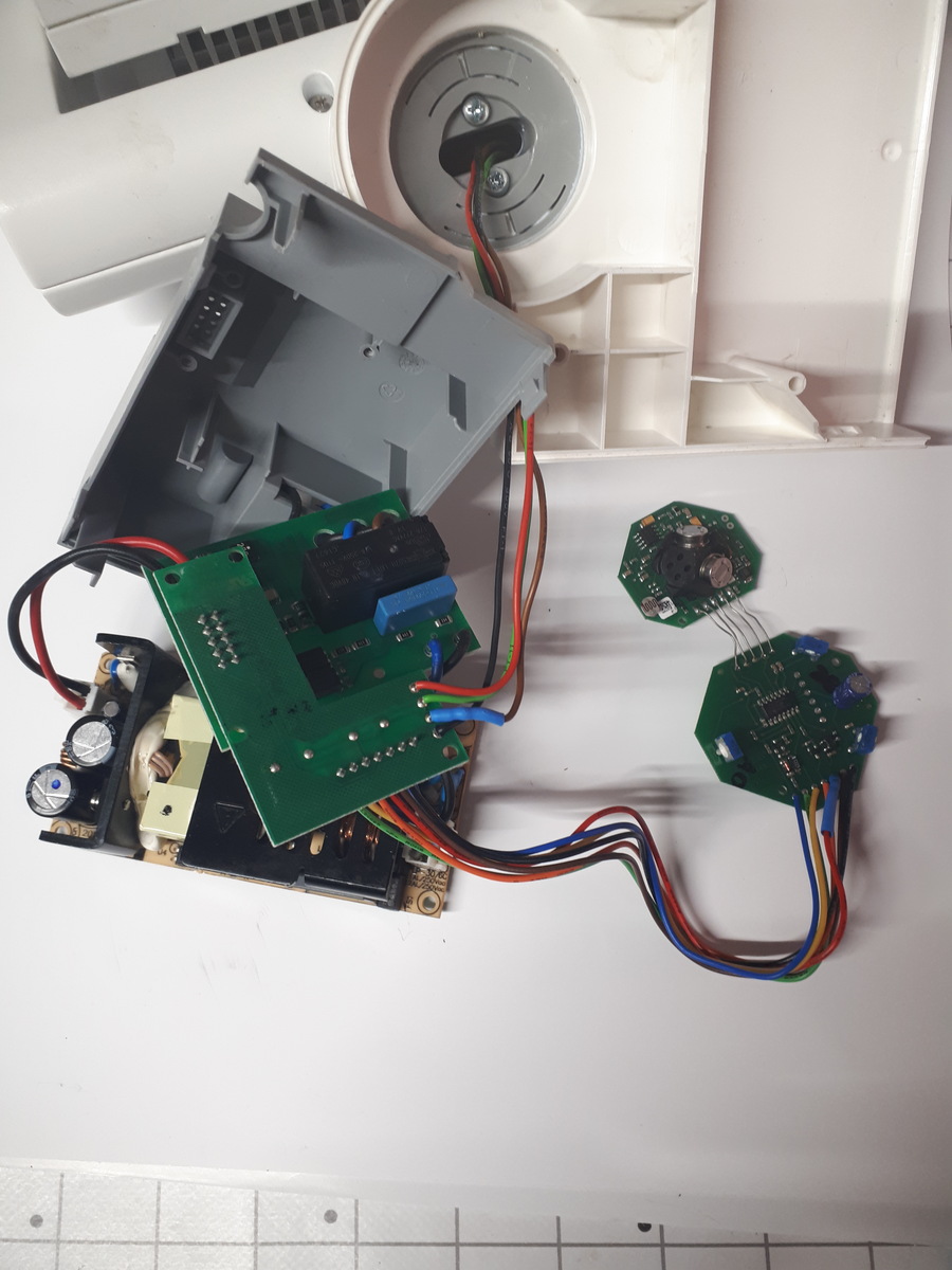

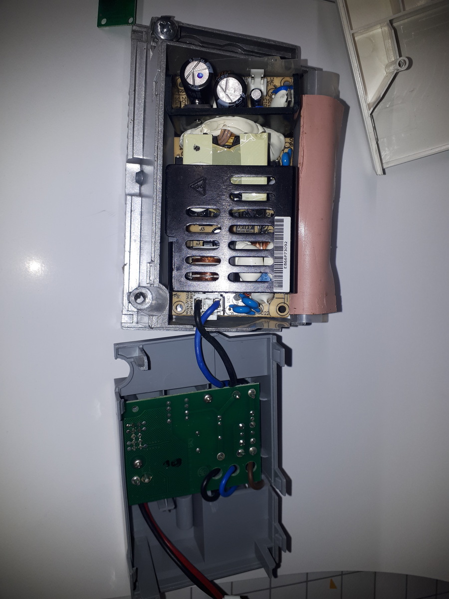

Das Relais ist hier verbaut.Die Strahler gingen damals noch in der
Garantie zu Steinel. Antwort war, ist nicht reparabel und es gibt die
Strahler auch nicht mehr.
Als der Erste defekt ging, hatte ich mir auf gut Glück neue Pir Sensoren
bestellt und eingebaut. Fehler ist geblieben.Leider hat so ein Strahler
vor 4 Jahren 300 Euro gekostet :-(

Hast Du die anderen defekten Gerät noch?
Ich kann die rechte Platine nicht zuordnen.
Die mit dem vielen Hühnerfutter unten.
Was hat die für eine Funktion?
Und bitte Foto von der Bestückungsseite.
von H. H. (hhinz)
Das ist das NT von unten.
Ja stimmt.
Man sieht die Trennung zwischen Primär- und Sekundärseite.
Muss ja was Edles sein.

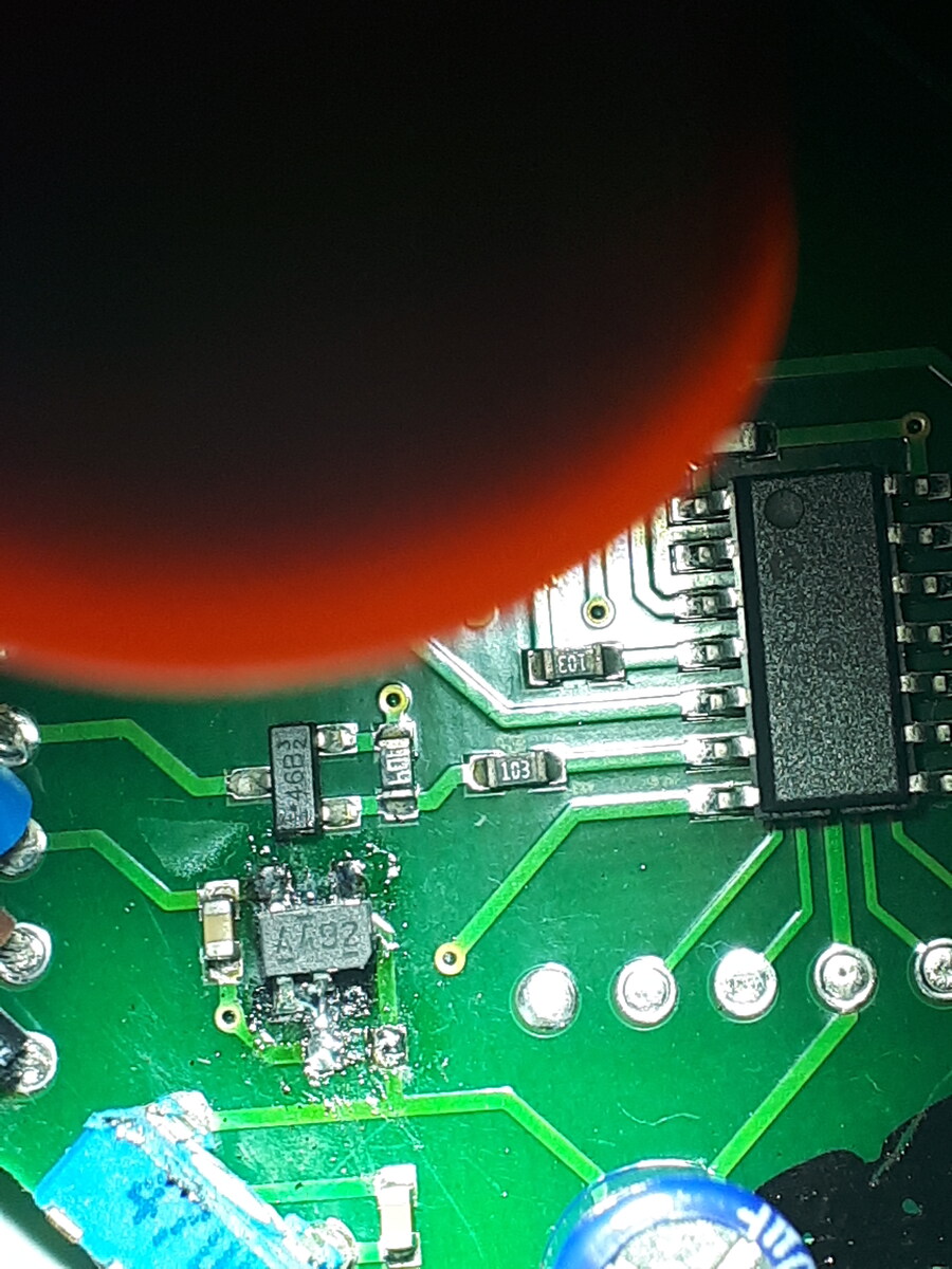

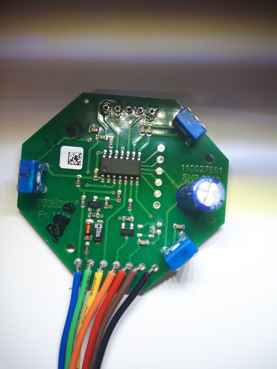

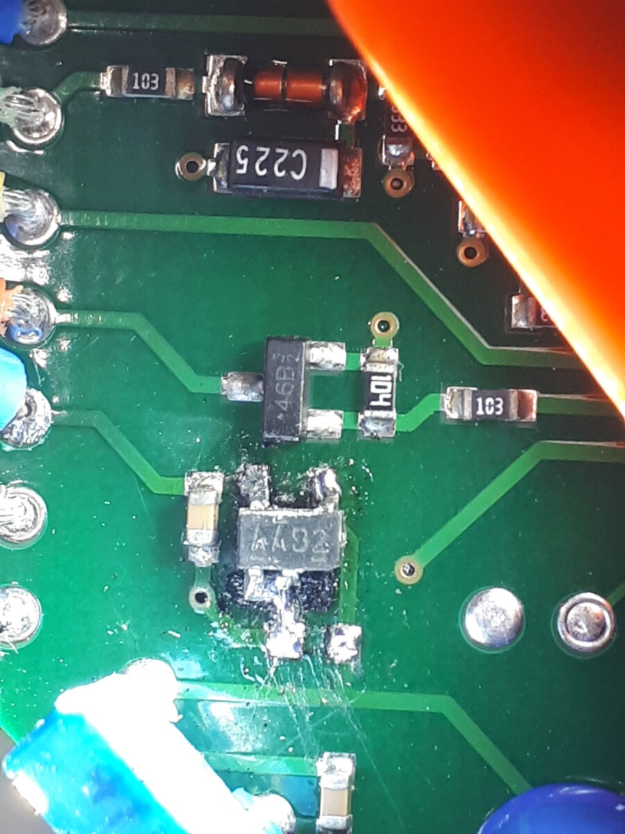

von Max I. (powermeter)
S. Anhang, sieht ungesund aus. Mess mal.
Manchmal sieht man den Wald vor lauter Bäumen nicht 😅
Sieh in der Tat etwas defekt aus. Interessanter Weise fehlt das Bauteil
bei meinem weiten defekten, welcher von Steinel zurück kam bereits.
Aber was ist es für ein Bauteil?
Mit der Lupe erkenne ich glaube  eine 4492.

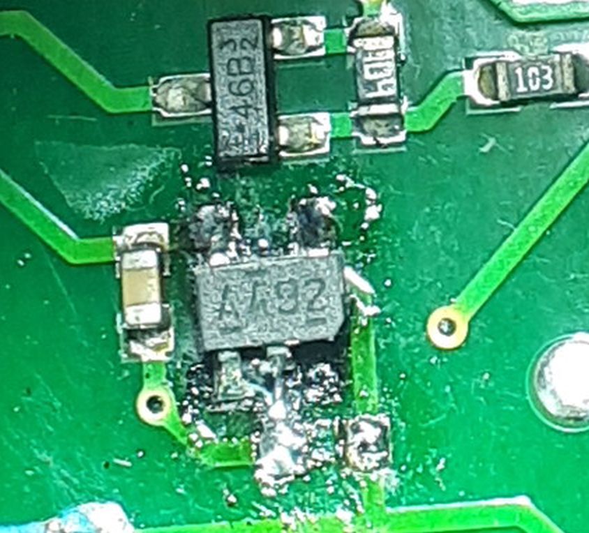

Nachtigall...
https://www.alldatasheet.com/view_marking.jsp?Searchword=4492
Schau mal, ob das in (Be)Schaltung Sinn ergibt.

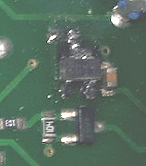

Lege das Bauteil mal auf dem Scanner.

von H. H. (hhinz)
Max I. schrieb:
> Tippe aber trotzdem auf Transitor
Sieht nach SOT-23/5 aus, und sehr nach Spannungsregler.

Dort ist das schwarze Relais zu sehen.Dsehen.Die rote Leitung kommt von
dem defekten Bauteil und geht als braune Leitung zu den LEDs.Die Orange
Leitung geht zum Relais.
Der Strahler hat nur noch Dauerlicht.

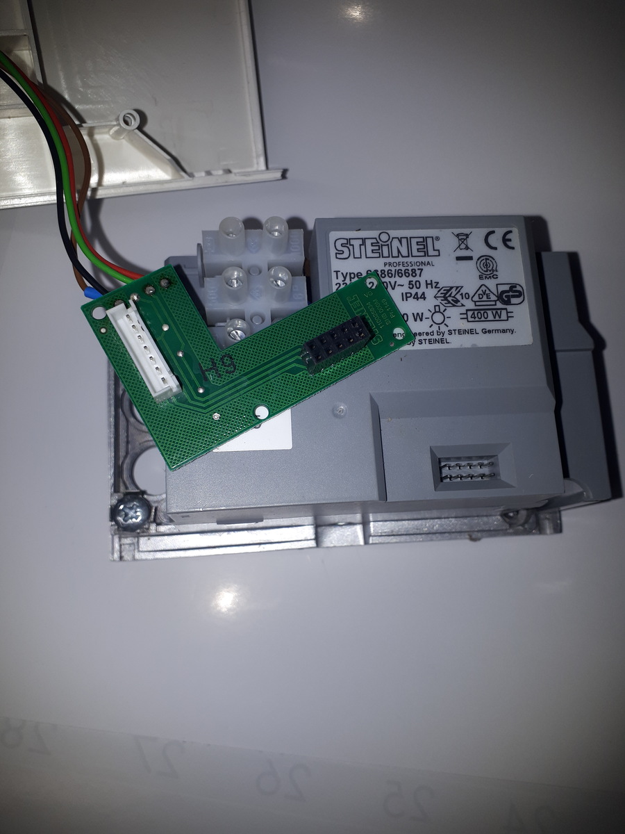

von Thomas R. (thomasr)
Bitte Bilder von der Relaisplatine! Da ist doch noch ein IC drauf??
Stimmt, mit sinnlos fettem Elko am Ausgang.
> funktionstüchtigen
Vielleicht sucht man auch an der falschen Stelle.
Der oben im Bild muss erstmal neu.
Ist das 4492 oder AA92 oder oder.....?
Ach nee, wäre bei den meisten am Eingang. Hmpf.
Es gibt ein paar Regler mit Marking "A4(9)" im passendem Gehäuse.
Wenn das der Spannungsregler für den PIC16 ist, hat sich das wohl
erledigt.
Versuchen kann man es mal.

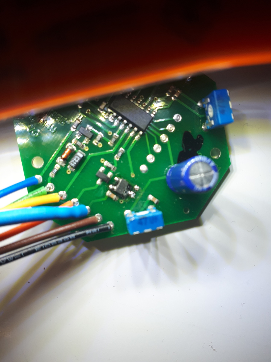

Besser bekomme ich es leider nicht hin.Es könnte beides sein.....
Hatte jetzt noch mal die Ausgangsspannung am Netzteil gemessen.Konstante
48 Volt DC.
Der Sensor, wo das Bauteil bereits fehlt, funktioniert tatsächlich nicht
mehr.Hatte ich damals (nach Rücksendung von Steinel)auch nicht mehr
getestet.
Simon schrieb:
https://www.mikrocontroller.net/attachment/656858/20250103_164529.jpg
Ja nu mach' nich dauernd neue Bilder. Ablöten, alles sauber machen und
messen. Wenn's ein Regler war, wird auf einem der Pads Spannung vom
Netzteil anliegen. Je nachdem wo, kann man den Rest durchklingeln.
von Michael L. (nanu)
Wenn man denn mal suchen könnte. Der TE ist mal wieder so ein
Salamitaktiker, der dem Thread nur Stückchen hinwirft: Die Bilder sind
nicht eindeutig beschriftet, so daß man sie zuordnen könnte. Es fehlen
die Rückseiten, um zumindest mal einen Teilausschnitt eines Schaltplan
zeichnen könnte.
Mindestens an dem vermurksten Bauteil ist schon mal von irgendwem
rumgewerkelt worden. Da sieht man Flußmittelreste und Kratzer.
Auf dem Teil, das angeblich beim Hersteller war, ist wohl auch schon mal
rumgelötet worden und dabei das schwarze Kabel angeschmolzen worden.
Außerdem wäre es vielleicht mal interessant zu wissen, wo die ganzen
Kabel so hinführen, damit man mal in etwa eine Vorstellung bekommt, wozu
die genutzt werden.
Da sind mit hoher Wahrscheinlichkeit ZWEI Netzteile im Spiel: eines für
die PIR Elektronik und eines ausschließlich für die Leuchte. Schließlich
sollte die mit Konstantstrom versorgt werden, nicht Konstantspannung.
Das wäre für die PIR Schaltung gar nicht brauchbar.
Auf der Relaisplatine sehe ich noch einen Teil eines ICs. Da auch sonst
nicht viel zu sehen ist könnte da noch ein komplettes (TNY??)
Schaltnetzteil sein.
von H. H. (hhinz)
So wird das sein. Und dieses NT liefert nur eine Spannung, passend für
die Spule des Relais. Der zerstörte Chip macht daraus dann wohl 5V.
> 48 Volt DC.
Ja, das Netztei dürfte dann ein Meanwell R-60-48 sein.
von H. H. (hhinz)
Michael L. schrieb:
>> 48 Volt DC.
Steht doch auf der Lötseite: PLP-60.
H. H. schrieb:
Und da ist dann auch Ende der Reparaturmöglichkeit weil eine zu hohe
Versorgungsspannung den µP unweigerlich zerstört hat. Du kannst
natürlich versuchen den Prozessor bei einer guten Lampe auszulesen und
damit den Ersatz bei der defekten Leuchte neu zu programmieren.
Stricke das Ding um.
Netzteil funktioniert, LED´s funktionieren.
Kauf dir so einen Bewegungsmelder einzeln. (40 Euro)
Dann sind eben 2 Relais drin (schei... drauf)
Und Gibt’s auch von Steinel.
Wenn man denn noch will.
Wie sah das Ding eigentlich von außen aus?
Im Netz habe ich nichts gefunden.
Ansonsten Einzelteile  verkaufen.
(Vielleicht auch hier im Markt). (mit Foto)
Man kann sich auch einen Baustrahler daraus basteln.
Wie viel Watt hatten die LED´s eigentlich?
Bitte nicht in den E-Schrott
