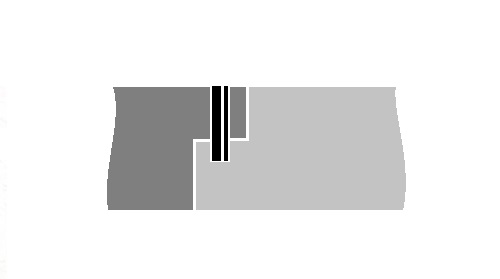

Bei Lagerschalen hat man früher Sand eingefüllt und dann mit einem (platten) Körner in die Mitte gehauen. Wenn die Spannhülse unten nicht anliegt, dann kannst Du vielleicht einen passenden Stift unten umbiegen, in der Rille nach unten führen und unten 90° drehen. Für entsprechende Schmierung sorgen (einfüllen und mittels der Rille ein paar Mal rumdrehen) könnte die Halbe Miete sein.
Daniel S. schrieb: > Wie bekomme ich die dort raus? Lass ihn drin und bohre falls du ihn woanders brauchst ein neues Loch
Was noch gehen könnte ist Knete oder Fett, das man durch das Loch eintreibt (passende Nadel finden) und das dann hydraulisch den Stift herausdrückt. Siehe z.B. hier https://www.standmotor.de/forum/viewtopic.php?t=7022 Aber das ist bei dem dünnen Innendurchmesser auch ziemlich friemelig und fraglich ob es klappt.

Keine Möglichkeit, das Sackloch zu einer Durchgangsbohrung zu machen? Das ist ein Spannstift, der üblicherweise recht fest sitzt. Du könntest versuchen, einen Stift mit passendem Durchmesser (Stecknadel mit Kopf wäre gut) in den Spannstift einzukleben. Dann könntest du an dem Stift ziehen....
Kann man von der anderen Seite ein Loch bohren? Dann könntest du den Splint raus- oder durchschlagen.

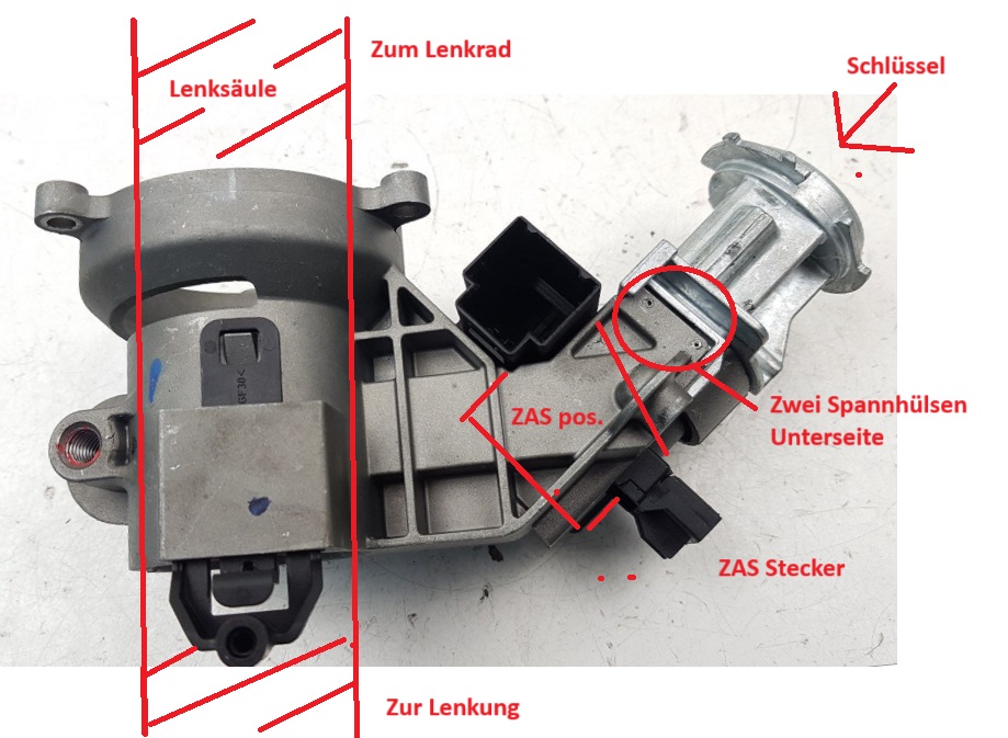

Danke übrigens für die viele guten Tips und Denkanstöße... Anbei noch ein Bild vom ganzen Teil... Da wo helles und dunkles Metall zusammen kommen, sitzen die Spannhülsen und dazwischen ist das 10€ Plastikteil - der ZAS!
Uwe S. schrieb: > oder in einem > vergleichsweise kleinen Werkstück? Das Teil kann man theoretisch in den Schraubstock spannen, aber es ist ja an der Lenksäule befestigt... Zwei Spannhülsen in Sacklöchern von oben, und zwei von unten.

Daniel S. schrieb: > Anbei noch ein Bild vom ganzen Teil Könnte klappen, falls du nicht zimperlich bist...ich schreib` dich mal per PN an, weil das notwendige Gerät heute nicht mehr legal ist, es trotzdem jeder Dritte zuhause hat...

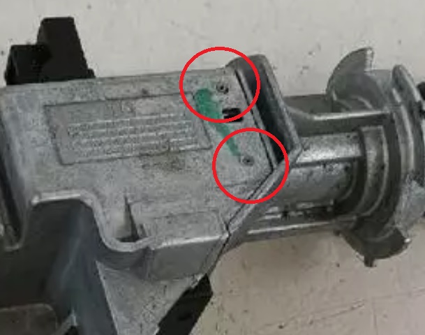

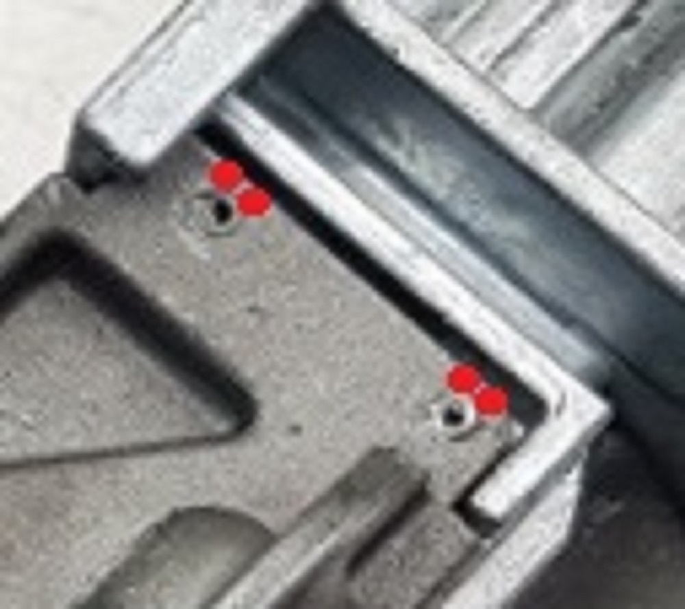

ich würde an den roten Punkten Löcher bohren, damit es auseinander geht und nachher irgendwo Schrauben reindrehen, damit es wieder zusammenhält
R. L. schrieb: > ich würde an den roten Punkten Löcher bohren Das ist vernünftiger als Sand, toipa, schrauben oder ähnliches weltfremdes. Schweißen klingt auch noch entspannt. Ich würde in der Situation eine wig elektrode opfern, ansetzen, elektrode in die schmelze eintauchen und dann mit der elektrode raus ziehen. Neu anschleifen und weiter gehts.

Daniel S. schrieb: > Der > Hersteller hat sich wohl gedacht, es wäre eine gute Idee den 10 Euro > Zündanlasschalter so zu verbauen, dass er nicht mehr ausgetauscht werden Das kann sein, ist aber sicher nicht der eigentliche Grund. Wenn diese Stifte Schrauben waeren, koennte auch der Autodieb das Schloss leicht ausbauen, das galt es zu verhindern.
Ob man allerdings die diversen Bohr- und Fräsvorschläge bei solcher Lenk-Mimik machen sollte muss natürlich jeder selbst wissen.
Daniel S. schrieb: > Es geht übrigens um ein Ersatzteil von Opel für Corsa D - 56155D. Der > Hersteller hat sich wohl gedacht, es wäre eine gute Idee den 10 Euro > Zündanlasschalter so zu verbauen, ich habe gerade ein dejavue: Mercedes Teile im VW https://youtu.be/Xs4oo3s_How?t=336

Die Spannstifte bleiben drin! Mal auf englisch gegoogelt: https://www.ukcorsa-d.com/threads/ignition-switch-problem-vauxhall-corsa-d-2014-petrol-1-0-ecoflex-excite.176350/ Schließzylinder raus, Elektroteil abziehen. Den Elektroteil gibts für 15€ neu bei ebay.
