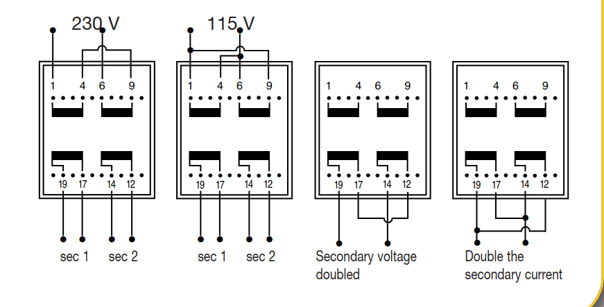

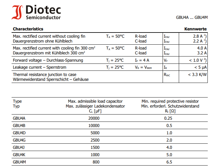

Wie groß ist ungefähr der Innenwiderstand eines 2x12V 24VA-Trafos?
Ich nehme den Myrra 45057 aus dem angehängten Datenblatt, die Wicklungen
schalte ich für doppelten Strom parallel, gefolgt von einem GBU4A und
10.000µF. Beim GBU4A wird ein Schutzwiderstand genannt, aber brauche ich
den bei einem 24VA Trafo überhaupt?
von Teo D. (teoderix)
Ich würd mal sagen: Nö
Mehr als ein gutes Amperchen würde ich diesem Konstrukt mit 10mF nicht
zumuten, bzw. dem Trafo. Also als ziemlich entspannt das Ganze. A biserl
"Spitz" vielleicht aber was soll*s.

Der Gleichrichter steck einen Einschaltstrom (I_FSM) von 150 A weg und
bei passender Kühlung einen mittleren Strom bis 3 A @ 40°C. Da würde ich
mir mehr Sorgen um den Kondensator machen.
Warum so groß? Gibt es keinen Spannungsregler dahinter?

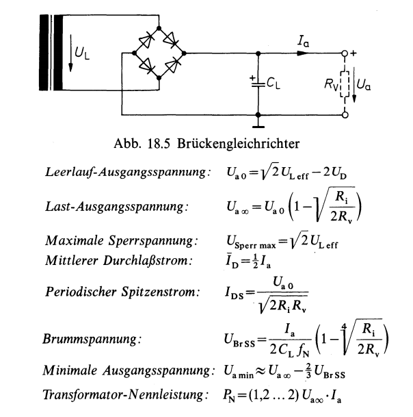

Oh Mann, Kindergarten, nichtmal Trafos haben sie gelernt.
Ein grosser Elko entlädt sich pro Halbwelle weniger, wird also in
kürzerer Zeit wieder aufgeladen was demnach mit höheren
Spitzenstromimpulsen erfolgt.
So bekommt der Elko zwar auch einen höheren rms Ripplestrom ab, aber er
ist auch grösser, kann das also auch vertragen.
Der Trafo wird durch die rms Verluste in der Wicklung warm, bei höherem
Strom über kürzere Zeit also wärmer. So lange er unter seiner
Maximaltemperatur bleibt, ist das ok, geht man umgekehrt von gleicher
Maximaltemperatur aus, darf man aus nur weniger Gleichstrom ziehen.
Bei 2A rms Trafowechselstrom sind vielleicht 1.2A Gleichstrom bei
kleinem Elko erlaubt, bei grossem Elko nur 1.11 für dieselbe Erwärmung.

Für den Gleichrichter gibt es zwar eine maximale Elkokapazität damit der
wiederholte Spitzenstrom gering genug bleibt, der wird jedoch auch durch
den Trafoinnenwiderstand begrenzt und genau den hat Tim erfragt, der
Gleichrichter hält das offenbar aus, selbst wenn ich von ihm kein
Datenblatt mit solchen Angaben gefunden habe.
von Arno R. (arnor)
Michael B. schrieb:
> der Gleichrichter hält das offenbar aus, selbst wenn ich von ihm
> kein Datenblatt mit solchen Angaben gefunden habe.
Siehe Anhang.
von Michael B. (laberkopp)
Arno R. schrieb:
> Siehe Anhang.
Ah, schön.

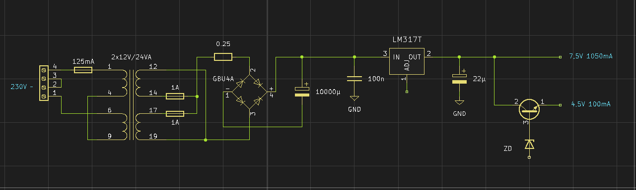

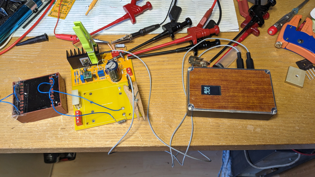

von Tim 🔆 (solarlicht)
In der Regel brauche ich nicht mehr als 500mA, nur selten wird das
Netzteil mit max. 1150mA belastet (+ zeitweise zusätzliche 100mA für
einen Lüfter)
Zuerst hatte ich einen 9V-Trafo genommen, damit war aber die
Eingangsspannung am LM317 zu gering. Zwischen 9V und 12V fand ich nichts
bezahlbares.

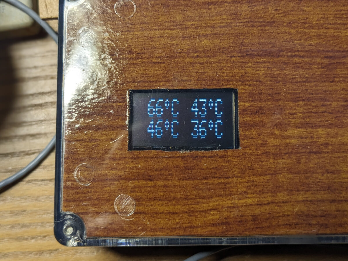

Bei einer Belastung von 1300mA (elektronische Last) messe ich bei einem
4700µF-Elko ca. 2V Ripple. Spannungsregler und Gleichrichter werden bei
diesem Strom mit Kühlkörper ca. 58°C warm (bei offenem Gehäuse). Der
Trafo wird dabei ca. 30°C warm.
Da ich den vollen Strom nur selten brauche, habe ich einen Lüfter
vorgesehen der bei Bedarf einschaltet, was dann zusätzliche 100mA für
den Trafo bedeutet.
Das Schaltbild habe ich für diesen Beitrag vereinfacht. Ich möchte bei
dem LM317 bleiben.

- Als erstes, dass geregelte 12V gewünscht sind, aber da eigentlich
nicht rauskommen können. Zumindest nicht bei 230V-10% plus ggf. noch
weitere Verluste.
- Dass die 12V - und der Hauptstrom - für irgendwas ist, das gar keine
Glättung oder Regelung braucht.
- Dass evtl. Anlaufströme nicht berücksichtigt bzw. entkoppelt sind.
- Das ganze thermisch nicht durchdacht ist.
- Der klassische Trafo an der Stelle einfach Unfug ist.
- Der Strom nach Gleichrichtung und Glättung eh zu wenig ist.
von Udo S. (urschmitt)
Wenn ich mir den Schaltplan so anschaue, dann hast du sowohl Primär als
auch Sekundär die Teilwicklungen falsch verschaltet.
Nö.

Ich sollte vielleicht mal mitteilen wie ich vorgegangen war:
Ursprünglich hatte ich mich an diese Erklärung gehalten:
https://www.elektronikentwickler-aachen.de/berechnung_netzteil/index.htm
Trafospannung:
Umin_Trafo = (7,5V Ua + 2V Drop + 2V Ud) / 1,414 = 8,49V
8,49V + 10% Zuschlag = 9,4V
Der nächstgrößere Trafo hat 12V. Mit einem 9V-Trafo funktionierte meine
Schaltung übrigens nicht, die Spannung am Ausgang des LM317 brach
zusammen.
Trafoleistung:
Ich habe 1,3A für meinen Strombedarf angenommen.
1,3A x 1,414 = 1,84A
12V x 1,84A = 22,1VA
Damit dachte ich dass mein 24VA Trafo gerade noch ausreicht, wenn auch
an der Grenze. Da ich den maximalen Strom nur selten und kurz benötige
und das ein Hobbyprojekt ist, war das für mich erst mal ok.
Ein Ripple von 2V erschien mir zu hoch, so dass ich den 4700µF gegen
einen 10.000µF tauschen wollte, womit der Schutzwiderstand ins Spiel kam
und ich diesen Therad eröffnete.
" Allgemein geht man sogar soweit, die Nennleistung des Transformators
um den Faktor 1,5 bis 2 über der eigentlich benötigten Leistung zu
wählen"

Es wird nicht durch 1,4 geteilt! Wenn dann wird mit 1,4 multipliziert
und Herr Hinz hat der Einfachheit halber mit 1,5 multipliziert. Lass den
0,47 Ohm Widerstand weg, der sorgt nur für zusätzlichen unerwünschten
Spannungsfall. Der Innenwiderstand des Trafos genügt zur Strombegrenzung
vollkommen!
Tausche die Wicklungsanschlüsse 6 mit 9 und 17 mit 19 und eine 2A
Sicherung genügt! Setze sie an die Position wo jetzt der Widerstand
eingezeichnet ist.
> Sicherung genügt!
Nach meinem bescheidenen Wissen qualmt's dann.
Harald W. schrieb:
> Bei Netzteilen für unterschiedliche Lasten macht es durchaus Sinn,
> wenn man je ein Thermometer für Trafo- und Kühlblechtemperatur
> einbaut. Solche Thermometer bekommt man ja heutzutage "fürn Appel
> undn Ei". Und als Elektroniker sollte man auch gut abschätzen
> können, welche Temperaturen noch zulässig sind.
Das habe ich doch gemacht, sonst wüsste ich ja die Temperaturen nicht.
Ich hab mir so ein Ding mal extra gebaut. Siehe Foto, damit kann ich
vier Temperaturen messen. Auf dem Foto sind nur zwei Fühler
angeschlossen.
Edit: Das Foto ist nicht von meinem aktuellen Aufbau, ich wollte Harald
W. nur das Thermometer zeigen.
H. H. schrieb:
> Also ohne den überflüssigen Schutzwiderstand.
Das war doch nur noch sein shunt damit er am Oszilloskop die
Stromaufnahme seiner Schaltung sehen kann, nur halt so hochohmig, fast
im Bereich des Wicklungswiderstandes, gewählt dass er damit die Wirkung
seiner Schaltung verändert hat.
Ja, das war ungünstig. Der lag halt gerade auf dem Tisch.
Nach 30 Minuten bei 1,3A Last, mit 10.000µF, ohne Schutzwiderstand und
mit unterdimensionierten Kühlkörpern für LM317 und Gleichrichter.
66°C LM317
46°C Gleichrichter
43°C Trafo
36°C Umgebungstemperatur im Gehäuse (mit Lüftungsschlitzen)
Der Trafo hält seine Temperatur übrigens eine Ewigkeit nach dem
Abschalten. Ich weiß ja nicht wie heiß der im Kern wird, aber ich denke
das passt jetzt alles für mich. Es wird vermutlich nie vorkommen dass
ich das volle Programm laufen lasse und dann sowieso nur ein paar
Sekunden. Also wird das ganze in der Praxis nur lauwarm werden.
Falls doch mal der "Warp-Kern" schmilzt, baue ich halt einen neuen Trafo
ein ;-)

von Arno R. (arnor)
900ss schrieb:
> keinen richtigen Weg für die Dimensionierung gezeigt
Im Anhang. Ri=Trafo-Innenwiderstand
Bildquelle: Tietze/Schenk, Halbleiter-Schaltungstechnik
von Wolfgang D. (blitz_f)
Moin,
Tietze-Schenk: schön und gut, hilft aber auch nicht weiter. Warum?
Der in den Formeln genannte Ri ist eben nicht der Ohmsche Anteil der
Wicklungen (sek. und primär 'runtertransformiert) sondern es sind eben
auch massgeblich die Streuinduktivitäten prim. und sek. die sich in der
im sekundär ergebenden Quellimpedanz abbilden. Da ja der Trafo das zu
dimensionierende Trafo ist, hat man eben noch keinen Wert für die
Quellimpedanz und somit "Ri".
Ergo: Es benötigt Erfahrung und ggf. rekursive Ansätze.
Eine gute Hilfe sind die Angaben in Tabellen für die verschiedenen
Kerntypen (M-, EI-, SM, SU....) (siehe auch Paul E. Klein:
Netztransformatoren und Drosseln). Dort gibt es Begriffe wie
Spannungsabfall (in %) oder sek. Spannungsabfall als Faktor (siehe
Dimensionierung von Schnittbandkern Netztransformatoren, FUNKSCHAU 1972,
Heft 5).
Beispiel: Kern M55, Pmax(sek) = 12 VA, Tabellenangabe: 23%
Spannungs"verlust" zwischen Leerlauf und Nennlast ( = Spannungsabfall an
der Quellimpedanz).
Gewünscht wird eine Sekundärspannung bei (ohmscher-) Volllast von
Usek = 20 V. Die Leerlaufspannung muss dann also rd. 26 V betragen (26 V
x (1-0,23). Bei 12 VA und 20 V Usek ist Isek also 0,6 A. Damit ist die
Quellimpedanz (als ohmscher R angenommen) delta U / Isek = 6V / 0,6 A =
10 Ohm.
Wo sind nun noch Fallstricke, die die Treffsicherheit beeinflussen: a)
die Trafolast ist in Realität nicht ohmsch sondern hoch nichtlinear
(Gleichrichter mit Lade-Elko) und die Quellimpedanz ist nicht rein
ohmsch.
Also: ggf. trial and error.
Ersma soweit, Gruß W.

Ja, so steht es auch im Tietze Schenk, bei mir ist es Gl. 16.2.
Ri = (Ul - Un) / In
