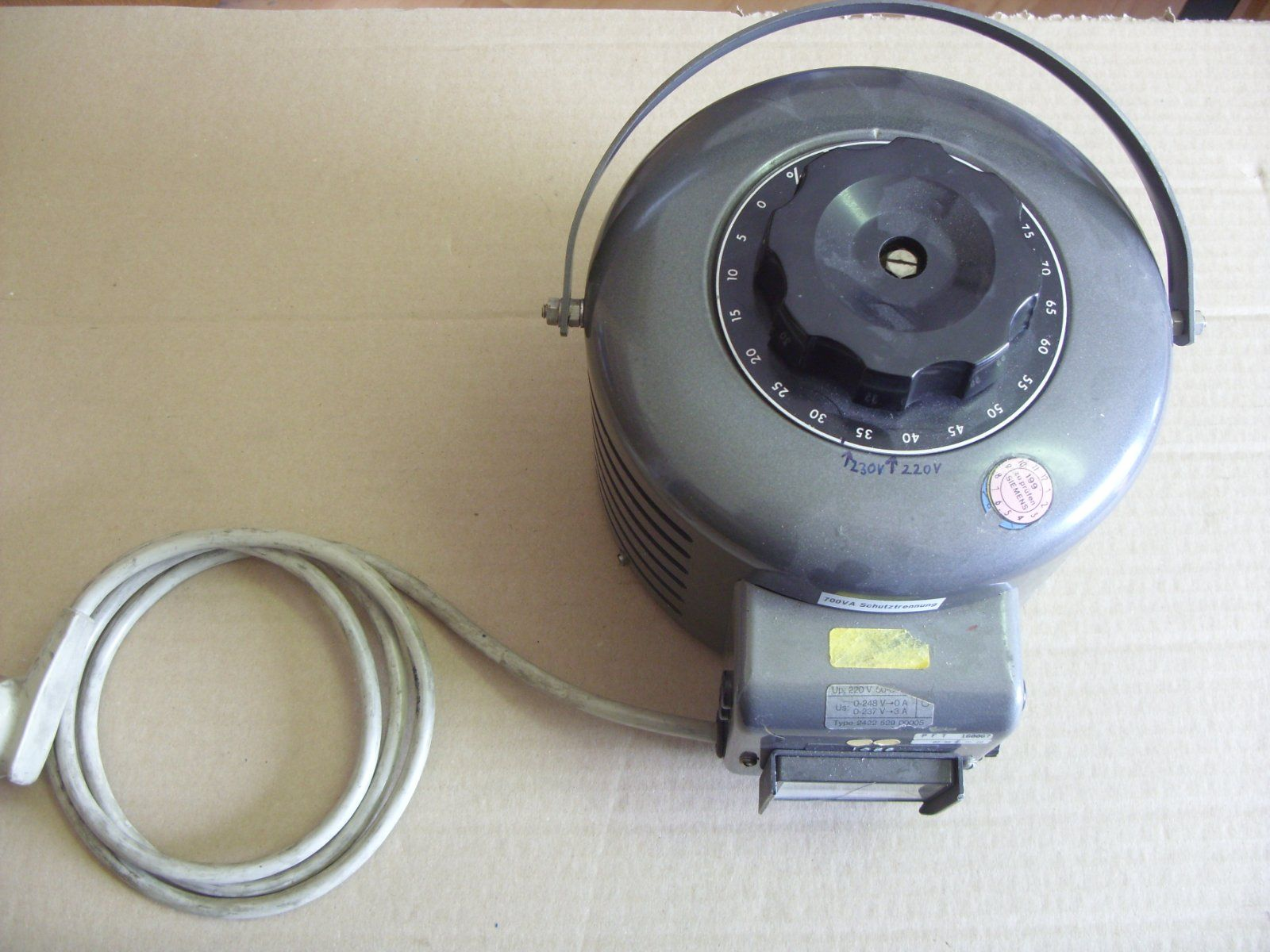

von Bert F. (Firma: ohne) (forsbert)

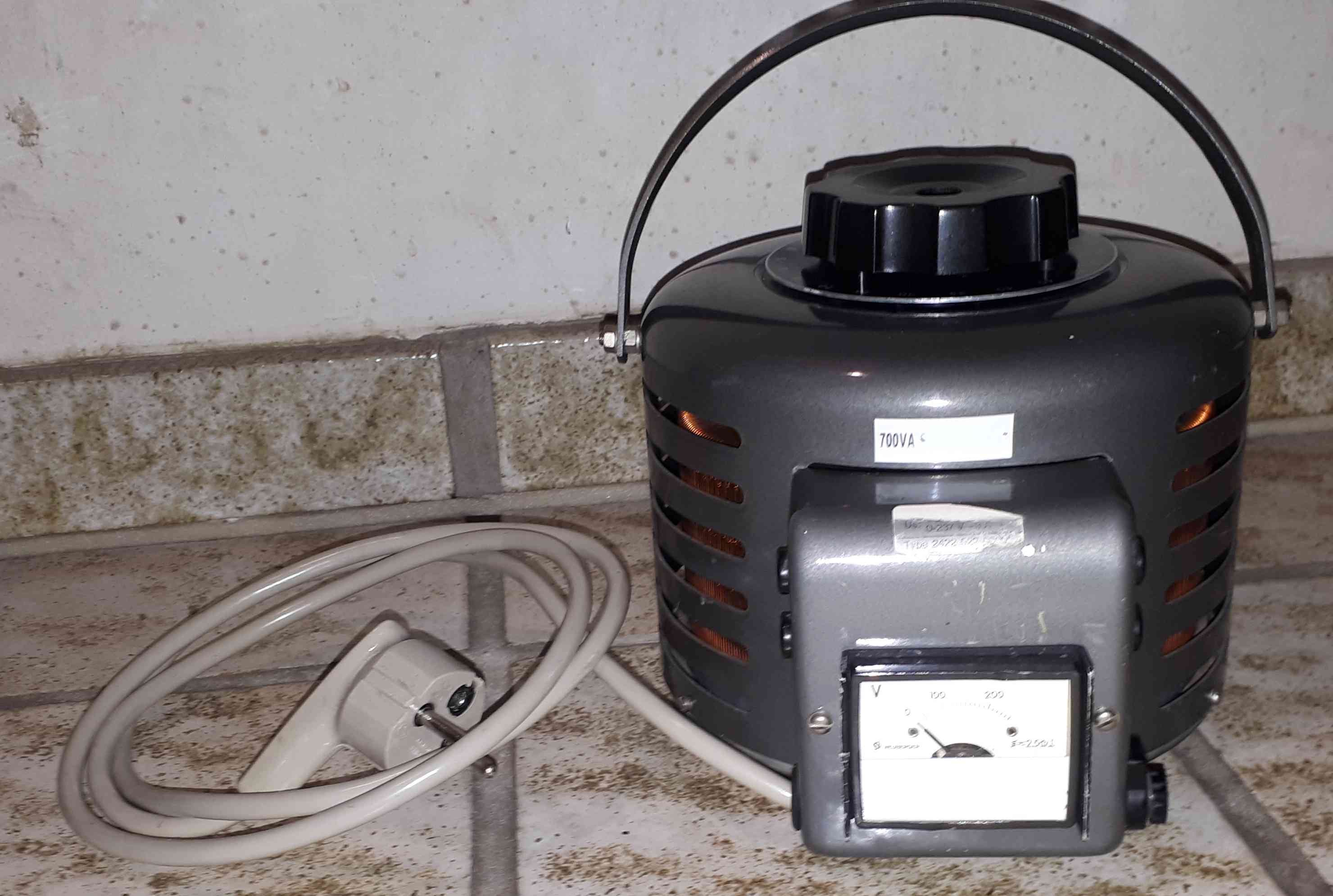

ich habe einen gebrauchten regelbaren Trenntrafo gekauft. Dieser hat
zwei getrennte Wicklungen. Jedes Mal löst der Trafo beim einstecken den
Sicherungsautomaten aus. Dann schaltet man die Sicherung ein und alles
ist gut. Man kann den Trafo stundenlang eingesteckt lassen, er wird
nicht warm.
Was kann ich machen damit die Sicherung nicht immer beim einstecken des
Trafos ans Stromnetz rausfliegt?

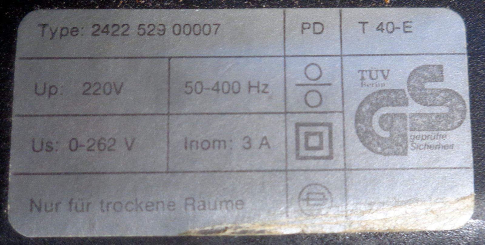

Hallo zusammen und Danke für die zahlreichen Infos.
Den Sicherungsautomaten werdeich nicht taschen können, weil der Trafo an
vielen verschiedenen Stromkreisen schon mal gebraucht wird.
Dann erher ne Kabeltrommel dazwischen oder was richtiges um den
Einschaltstrom zu begrenzen. Mal schauen was am einfachsten ist..
Danke nochmal!!!!!

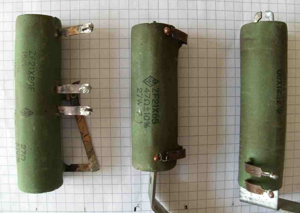

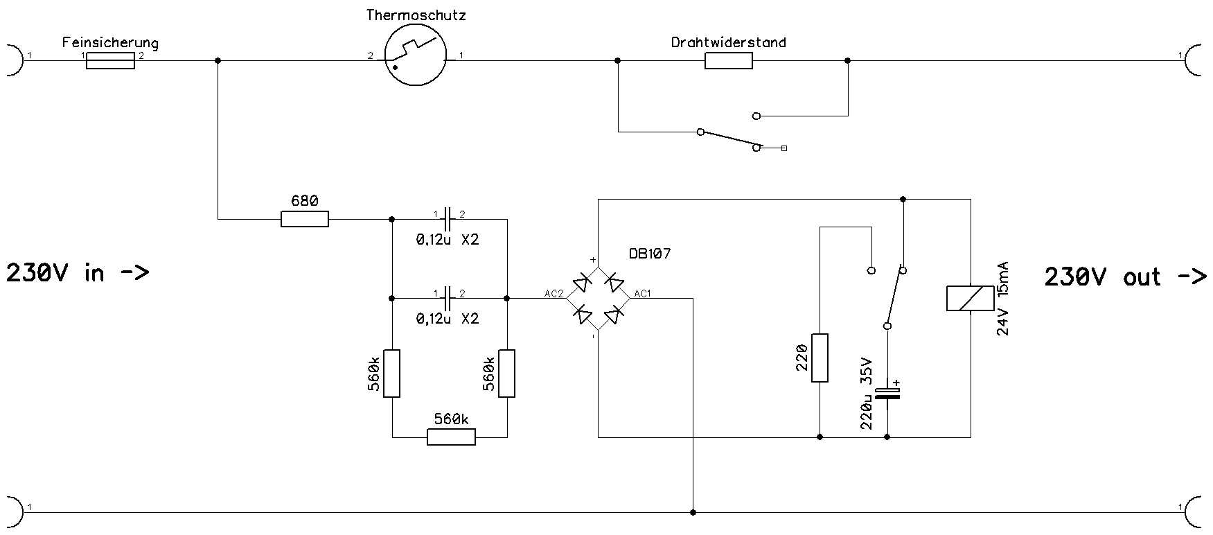

von Daniel S. (supernova01)
Rainer D. schrieb:
> Austauschen gegen B, oder C Type!
C!
Bert F. schrieb:
> am einfachsten ist

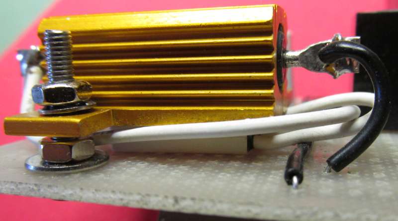

Kleine Box mit Widerstand (50W/30Ohm) und einem Zeitrelais, welches nach
einer Sekunde anspricht, einbauen. Widerstand in reihe zum Trafo, Relais
schließt widerstand nach einer Sekunde kurz - funktioniert bei mir seit
zehn jahren tadellos. Oder einfach eine Einschaltstrombegrenzung kaufen:
Einschaltstrombegrenzer SCL 3680
https://www.conrad.de/de/p/h-tronic-1114730-einschaltstrombegrenzer-scl-3680-ip20-2588901.html
Zwischenstecken - Ruhe.

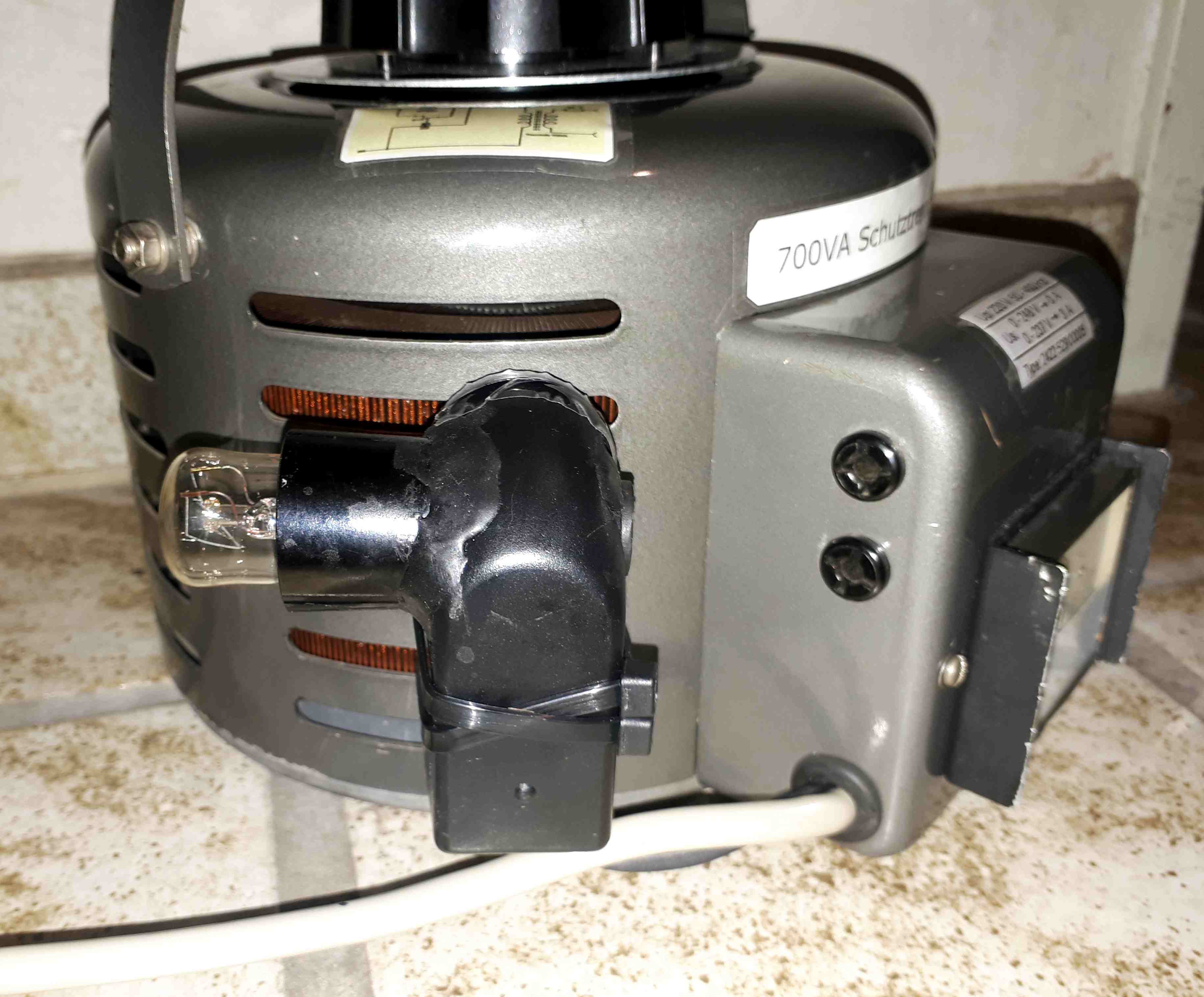

von Klaus F. (klaus27f)
ich habe auch diesen Philips Regeltrenntrafo.
Der Effekt ist wohlbekannt.

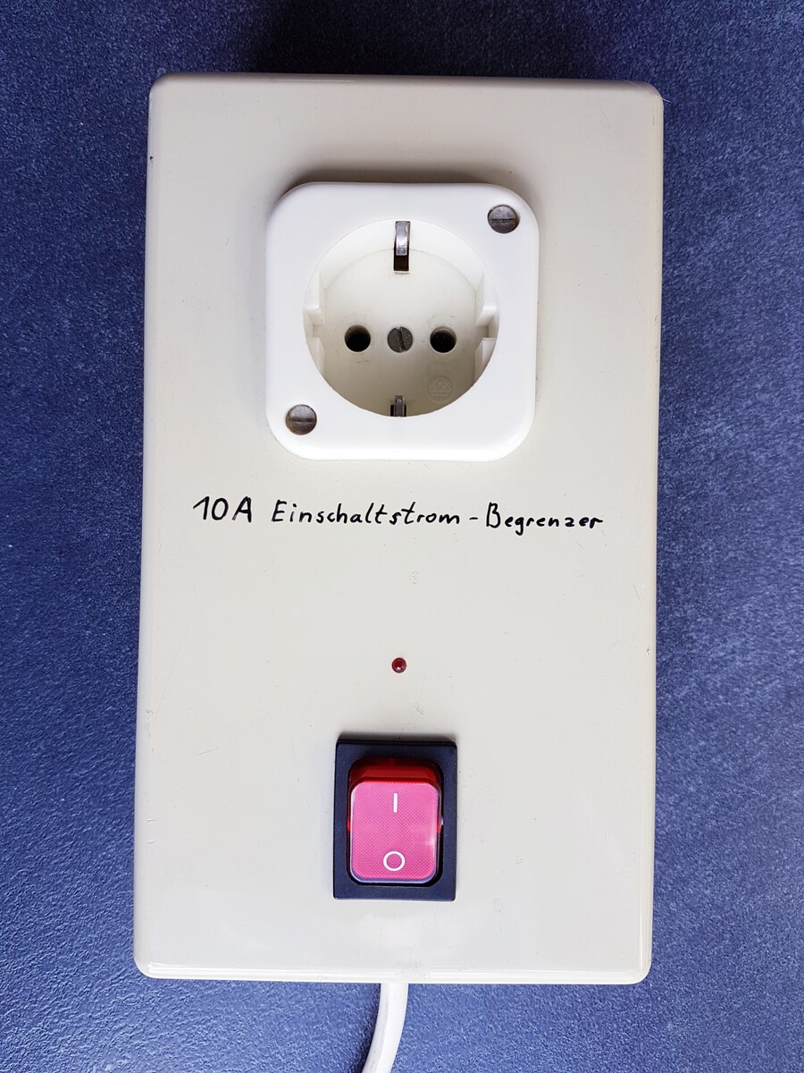

Als Lösung habe ich eine "händische Einschaltstrombegrenzung" gebaut:
Eine Serienschaltung mit einer (alten) 60 Watt Glühlampe.
Alles auf ein Brett geschraubt, ein Hauptschalter, Abzweigdose, 2
einzelne Schukodosen. Und ein zweiter "Überbrückungsschalter".
Alles Installationselemente für Aufputz 230V~ (hat jeder Baumarkt).
Erste Schukodose=Trafo, zweite Schukodose=zur Glühlampe E27 60W.
Der zweite Schalter dient zum "Kurzschluß" der zweiten Schukodose, um
die Glühlampe erst NACH dem Einschalten des Hauptschalter zu aktivieren.
Es macht Sinn, die beiden Schalter deutlich zu markieren, EIN und AUS.
Man muss sich an die EINschalt-Reihenfolge gewöhnen.
Und ja, wenn der zweite Schalter versehentlich EIN ist vor dem ersten,
dann wieder zum Sicherungskasten laufen...
Nicht ideal, aber für die eher gelegentlichen Einsätze akzeptabel.
Die Lösung funktioniert auch, wenn am Trafoausgang bereits eine Last
hängt.

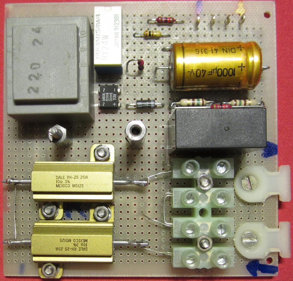

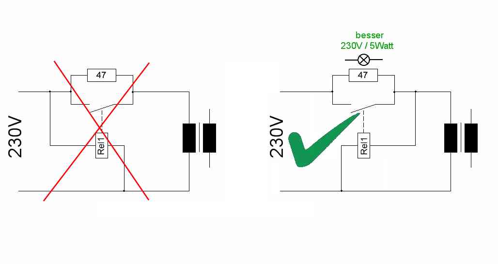

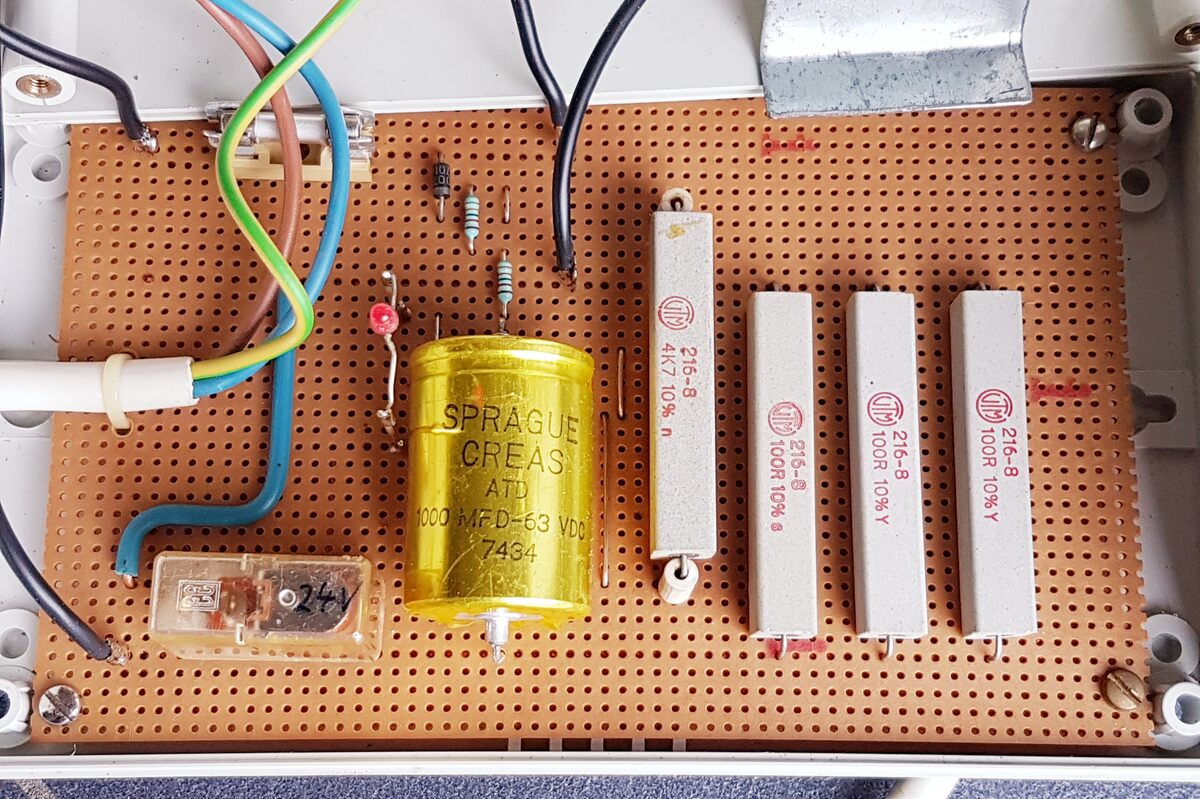

von Manfred P. (pruckelfred)
Bert F. schrieb:
> 230 KB
OK.
> 1,9 MB
Trottel.
> 2,1 MB
Riesentrottel
Giovanni schrieb:
>> Im Spannungsnulldurchgang einstecken? Oder eine Einschaltstrombegrenzung
>> einbauen.
> Ich würde beim SpannungsMaximum einstecken.
Mache das und erfreue Dich an der zuverlässigen Auslösung des
Sicherungsautomaten, zuerst ist mal nur der ohmsche Anteil des Trafos
aktiv.
Aus einer realen Anwendung mit MOC3083 (ZC-Opto) und BTA24 weiß ich,
dass takten im Nulldurchgang funktioniert. Interessant ist das
Abschalten, das Grenzlastintegral vom Triac muß groß genug und ein
Snubber drauf sein.
Einen 750VA lasse ich über 20 Ohm an, funktioniert bestens:
Beitrag "Re: [V] Grundig Regel-Trenn-Transformator RT5"
Eine Sekunde schadet nichts, es reichen weniger. Ich habe es bei meinen
nie gemessen, aber denke eher in Richtung 200ms. Die "neueren" Grundig
RT5-A haben einen Wippschalter mit aufgesetztem Vorwiderstand, da dürfte
die Zeit vmtl. noch kürzer sein.
Mir ist aber auch wichtig, den Trafo mehrfach hintereinander schalten zu
dürfen, das können NTC-Lösungen nicht.

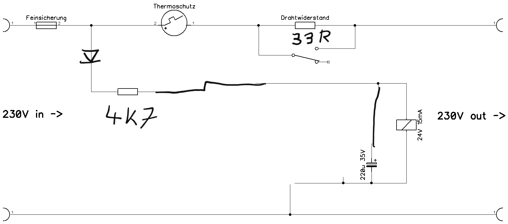

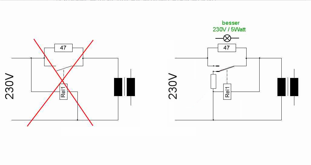

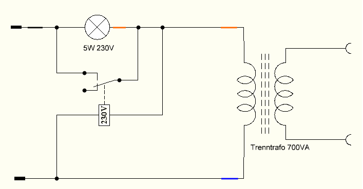

Die einfachste Lösung die verbaut werden kann ist mit einem Widerstand
und ganz normales Relais, was nach dem Anzug (1-2mSec.) den Widerstand
überbrückt. Alles klein und preiswert und SICHER. Denn wenn mal der
Kontakt versagt, brennt der R schnell durch.
Ich hatte mit diesem Beitrag die Hoffnung, das hierauf irgend welche
Meinungen geschrieben würden. Sinngemäß habe ich das im Internet
gelesen, auf der Schnelle nachgebaut, einige Male getestet und
funktioniert!!
Relaiskontakt funkt nicht mal...

Ich schalte den überdimensionierten 2,5kVA 400V/120V Ringkerntrafo
meiner Bohrmaschinensteuerung über einen 50Ohm 50W Widerstand ein. Das
kann ich da auch mehrfach ohne Probleme hintereinander machen da das
überbrückende Relais bei "AUS" immer mit abfällt.

von Cyblord -. (cyblord)
Wie sicher ist das wirklich?
Was passiert wenn das Relais doch nicht anzieht? Was macht der
Widerstand dann?
von Dietrich L. (dietrichl)
Cyblord -. schrieb:
> Widerstand dann?
Dazu habe ich bei mir eine Temperatursicherung eingebaut.
Die kostet weniger als 1€: z.B. Reichelt MTS 94 (10A, 94°C), MTS 72
(10A, 72°C) oder... Damit ist man auf der sicheren Seite.
Ja naja.
Die wird in der ursprünglichen Beschreibung des Aufbaus von Bert
zumindest mal nicht erwähnt. Und trotzdem wird das als "sicher"
verkauft.
von Old P. (Firma: nix) (old-papa)
Bert F. schrieb:
> Eppelein V. schrieb:
>> Old Papa hatte einmal seine Eigenentwicklung einer Einschalt-Begrenzung
>> hier eingestellt - Top!
>   Wo???
Hier:
Beitrag "Mal wieder: Einschaltstrombegrenzung bzw. Einschaltverzögerung für große Lasten"
Ein paar nackte Platinen und vielleicht auch Fertigmodule könnten noch
da sein (muss suchen...)
Old-Papa
> Widerstand dann?
Dann geht er halt zusätzlich zum anderen Fehler kaputt.
Dagegen könnte man ja, wenn mehrere doppelte Böden benötigt werden, ein
zwangsgeführtes Relais verwendet werden bei dem der Trafoausgang
zusätzlich über einen weiteren Kontakt geführt wird.
Aber bei mir tuts auch so. Ich muss bei mir auch keine
Gefährdungsbeurteilungen sowie daraus abgeleitete Betriebsanweisungen
erstellen und diese aushängen.

Peter D. schrieb:
> Falls Du diese bronzefarbenen meinst
Braucht es da wirklich so einen teuren 50-Watt-Widerstand? Ich meine
gelesen zu haben, dass diese relativ günstigen
5-W-Zement-Drahtwiderstände kurzzeitig sehr überlastbar sind und auch
sehr hohe Temperaturen vertragen. Ggf. könnte man davon ja auch mehrere
mit entspr. größerem R parallel schalten.
von Armin X. (werweiswas)
Die 50W werden nicht nötig sein. Ich hatte genommen was da war...
Martin L. schrieb:
> Edit: Wieso schaltet man den Trenntrafo mehrfach hintereinander an/aus?
Ist mir auch schon passiert: Im Moment des Ausschaltens ist mir
auf-/eingefallen, ich muss ja noch.... Also gleich wieder an.
Und genau dann versagen alle ESBs mit NTCs oder ElkoÜberbrückten Relais,
weil diese noch nicht abgekühlt/entladen sind. Mit meiner NE555er
Schaltung kann ich (und habe ich schon) im 0,5 Sekundenabstand oder
kürzer hin und her schalten, klappt immer.
Old-Papa

Vor einem 2kVA Ringkern sitzt eine gekaufte Elektronikplatine von Ismet,
die mit zwei Relais zweistufig schaltet. Da wollte man wohl den Sprung
von Widerstand auf Null verringern, notwendig scheint mir das nicht.
Für meinen RT5 habe ich zwei goldfarbene 25W verbaut, es hätte auch
weniger genügt:
https://www.mikrocontroller.net/attachment/610162/ESBG_RT5.jpg
In anderen habe ich kleinere Drahtwiderstände. Es ist halt Rätselraten,
welche Impulsbelastbarkeit die Dinger haben, wenn man sie nicht gezielt
beschafft.
> Das
Den zügigen Abfall der Relais habe ich mit einem zweiten Kontakt
erzwungen.
> Widerstand dann?
Dann wird der warm. Bei einem beaufsichtigt betriebenen Gerät oder
geringem Laststrom (LED-Röhre) scheint es mir unkritisch. In einer
unbeaufsichtigten Anwendung habe ich einen Temperaturschalter unter den
Widerstand gesetzt.

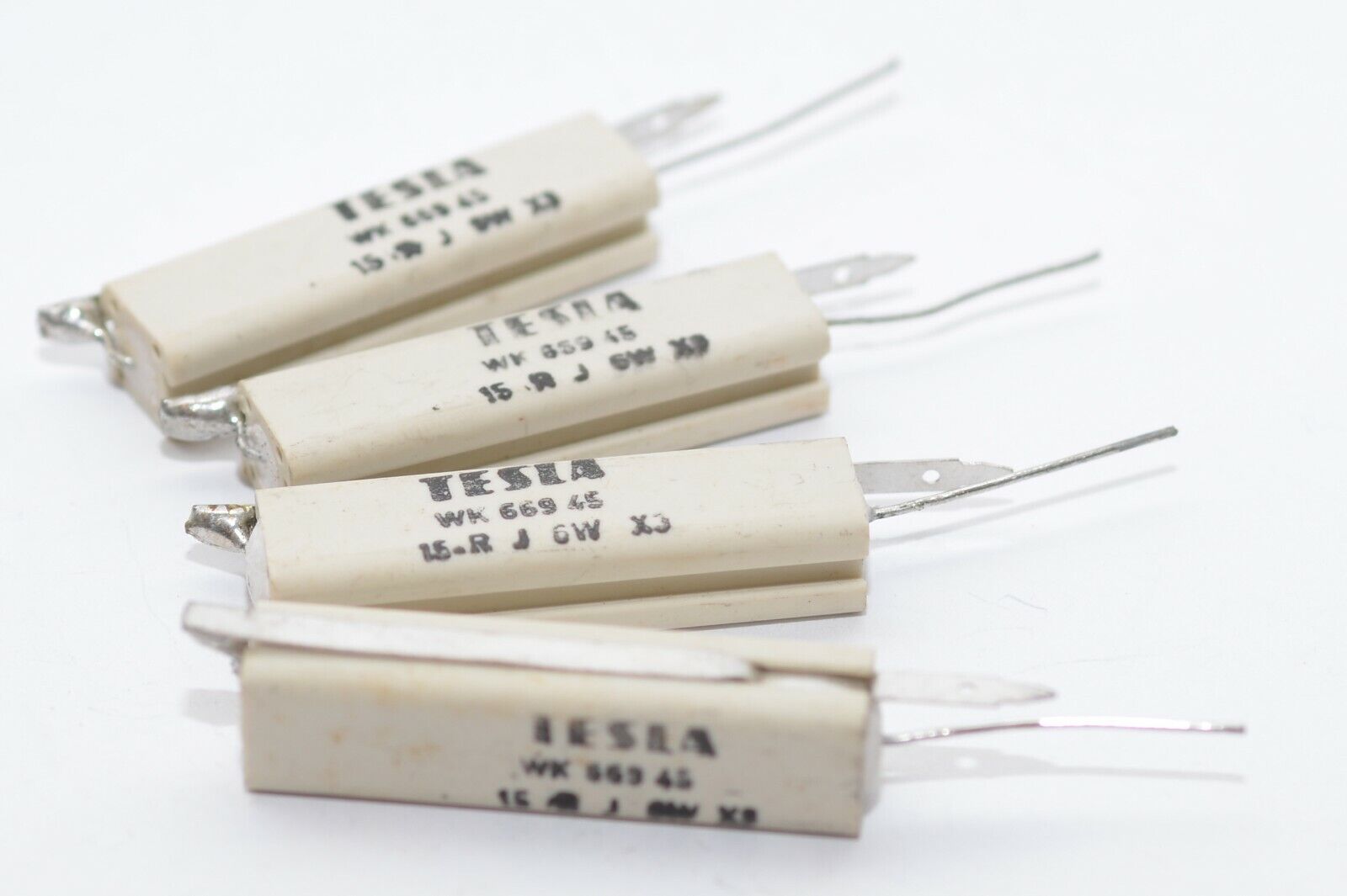

"Ich meine gelesen zu haben" ist halt recht dünn, also greift man gerne
etwas größeres. "hohe Temperatur" interessiert eher nicht, weil der
Regelfall nur null-komma-irgendwas-Sekunden Last ist.
Das ist nicht nur bei Dir so.
Ich habe das Gefühl, das ich mit meiner Frage viele User bewegt habe zur
Meinungsäußerung.
Das "Lauf zur Sicherung-Problem" wurde so wie es von mir weiter oben
beschrieben wurde, mit einem Widerstand und Relais schon mal auf die
flotten Art behoben.
NATÜRLICH kann man auch richtig umfangreiche Schutzschaltungen aufbauen
und verwenden. Ebenso als Vergleichsbeispiel:
Wenn wieder mal eine Currywurst mit Fritten beim 1km entfernten Imbiss
fällig wird, für das Wohlbefinden und das komisch aufkommende Gefühl im
Bauch kann diese selbst geholt werden  ( so mach ich das… )
oder
Es wird eine Luxuslimousine mit Fahrer und Kellner bestellt und zur
Frittenbude geordert, um die Wursch mit den Frittjes zu holen.
Soll jeder machen wies sinnvoller Weise für ihn ist. Jedoch alles unter
der Beachtung ist es gewerblich oder privat, wobei es selbstverständlich
so sicher sein muss, das keine Gefahren von der schnellen Lösung
ausgeht.
Beim verfolgen eurer vielen Beiträge kam ich auf den Gedanken, ob man
statt Widerstand eine kleine rote 5 Watt Backofenlampe nicht nehmen
kann um die Vormagnetisierung vom Regeltrafo zu erreichen. Dann wäre
sogar das evtl. hakende Relais soweit umgangen ohne das der arme
Widerstand zum Opfer fällt. Und so groß sind die Lämpchen auch nicht.
Dann gibt es sogar ein optisches Signal: Hallo das Relais hakt, bitte
Relais-Inspektion.
Aber Spaß beiseite: würde das rechnerisch klappen mit dem geringen Strom
durch die 5 Watt Lampe? Dann könnten sogar die Tester unter uns den
Trafo sehr oft hintereinander ein und ausschalten...
@  Harald W. (wilhelms)
Ja, da stimme ich mit dir voll überein.
Jedoch wenn die 5 watt lampe an 230V ist entsteht kein Schaden. Fraglich
ist, ob der Strom die Vormagnetisierung des Trafos macht bevor die Lampe
vom Relaiskontakt überbrückt wird.
Aber egal, ich werde es nachher mal probieren und später davon
berichten.
von Giovanni (sqrt_minus_eins)
Wenn man einen Leerlaufstrom von 5% annimmt, dann wären das 700VA*5% =
35VAr Magnetisierung.
Der "Vorwiderstand"=Lampe wäre dann 5x so groß.
Ich würde eine alte Glühlampe mit 40W, 60W, .. nehmen. Damit gibt es
dann keinen größeren Strom beim Überbrücken.
PS: Klar 5W geht auch. Die Lampe wird dann aber mittelstark leuchten.
Auch egal. Der Automat hält.
von Sebastian S. (amateur)
An Aus An Aus An Aus An Aus An Aus An Aus An Aus An Aus An Aus An Aus...
Ist das wirklich die normale Betriebsart eines Trentrafos?
Billig, klein und Robust ist aus meiner Sicht ein NTC. Natürlich nur
wenn das Teil "normal" betrieben wird.
So meine Damen und Herren,
wie sagt man so schön: ET klappt!!!
Nur leider hatte ich keine rote Lampe, die muss ich dann noch
anstreichen.
Ansonsten glimmte die Lampe nicht mal auf. Dann hatte ich den
Relaiskontakt abgenommen von der Überbrückung und dann glimmte die Lampe
vor sich hin. Von leuchten keine Rede, da solltemann dann eine
Wattstärkere Lampe nehmen.
*Wer will denn mehr????*
Als Glühlampe wird man am geschicktesten diese nehmen, die vorhanden
ist. Das Relais dürfte ja auch jeder haben, nur der Kontakt sollte ein
paar Ampere schon abkönnen.
Fertig ist die Kiste ohne Gefahren Nachteile, nein sogar eine Lampe
leuchte dann, wenn der Relaiskontakt nicht geschaltet wird, weil es ja
anscheinend Relais gibt die schon mal haken.
Das ganze ist schnell gemacht und kostet nix.
von Johannes F. (jofe)
Bert F. schrieb:
> Dann hatte ich den
Ich denke, eher eine wattschwächere Lampe. P=U²/R → eine
leistungsstärkere Lampe hat einen geringeren Widerstand und würde daher
mit dem „Vorwiderstand“ des Trafos eine noch geringere Spannung sehen.
Fraglich wäre natürlich, ob der Vormagnetisierungseffekt dann noch
ausreichen würde.
Aber grundsätzlich ist das, finde ich, eine gute Idee, eine Glühlampe
zur Strombegrenzung zu verwenden. Auch wenn sie im Fehlerfall nicht oder
nur schwach leuchtet.

Und warum hast Du ausgerechnet die schlechteste aller Lösungen
gewählt? Also einen Kaltleiter, der zuerst einen hohen Strom und
dann einen niedrigeren durchlässt, während man ja das genau das
umgekehrte will, nämlich zuerst einen niedrigen und dann einen
höheren Strom?

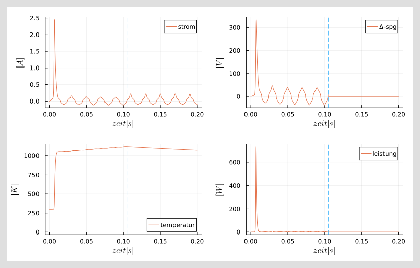

An die PTC & NTC community
Reden wir über Zahlen.
Trafo 700VA, 230V, 50 Hz, Leerlaufstrom bei Ringkern ~1%  *)
Einschaltvorgang mit mehr Strom (wort case: Schalten im Nulldurchgang)
dauert vielleicht 3 Perioden. Dann geht der Strom runter auf 1%. Dann
irgendwann wird der Trafo belastet und der Strom geht rauf auf 100% oder
weniger.
*) hier hatte ich mich vorher geirrt.
Frage: welchen PTC/NTC, mit welcher thermischen Zeitkonstante würdet Ihr
vorschlagen?
Ich schätzte das Ding wird in der kurzen nicht reagieren.
==> eine Glühlampe ist der einfachste PTC ever.
> höheren Strom?
Weil das in diesem Fall völlig egal ist. Klar, für eine rein akademische
Diskussion gut geeignet, in der Praxis wird der dennoch vorhandene
Vorwiderstand völlig ausreichen um den "Einschalt-Rumms" abzufedern.
Vorteil: Wenn das Relais nicht schaltet, dann brennt halt die Lampe
dauerhaft.
Natürlich wird dort niemand einen "Flakscheinwerfer" vorschalten ;-),
eher schon irgendwas um die 40-60W.
Old-Papa
@ Johannes F. (jofe)
 Zuerst mal geht es mir darum nicht mehr zum Sicherungskasten zu laufen.
Bei einer 230V / 5Watt Lampe erreiche ich wenn da 230 Volt anliegen das
sie leuchtet ohne das die Sicherung fliegt. und wenn dann in Reihe dazu
der Trafo geschaltet wird, ist es mir völlig Wurst ob dann die Lampe ein
Kalt oder Heißleiter ist, weil die Sicherung nicht fliegt. Der
Nebeneffekt ist, das diese sogar ausreicht den Trafo innerhalb von 1-3
m/sec zu magnetisieren das bei dann voller Netzspannung nach 150-300
wechselnder Polarität dieser Strom ausreicht um nicht mehr so hohen
Strom die Sicherung auslöst.
@ Old P. (Firma: nix) (old-papa)
ich gebe zu, das die Glühlampe schon etwas mehr Platz braucht als ein
Vorwiderstand oder ein NTC. Wenn man nun die Lampenfassung weglässt und
direkt anlötet und man den Glimmeffekt bei evtl. Versagen eines des
nicht anziehenden Relais (weil eben jetzt gerade Defekt) kann man die
glimmende Lampe die nach 5 Minuten kaum warm wurde, auch irgend wie mit
halbwegs wenigen Platz mit im Trafo unterbringen. Da an meinem Trafo ein
Spannungsmesser verbaut ist, merke ich nach dem Einstecken relativ
schnell das die Spannung nicht hoch kommt.
Und zu den Einwand, das es schon mal vorkommt das ein Relais hakt, kann
ich nur sagen, das andere Bauteile eher den Geist aufgeben als so ein
Relais. Macht mir nicht Relais schlecht, damit bin ich groß geworden mit
samt der Muttermilch !!!!!
Und wenn es denn mal hakt, dann wird eben bei der Widerstandslösung der
Widerstand ersetzt.
weil die kleine Glühlampe eine SICHERE Lösung ist. Mir ist es gleich ob
für den so kleinen Einschaltmoment etwas mehr Strom fließt, wenn denn
die Sicherung hält. Alles andere ist für mich unnötiges Feintuning
Tja, Letzt endlich kommt es mir darauf an, sicher und wirkungsvoll mit
minimalsten Bauteilen eine Lösung zu finden. Und hätte die kleine Lampe
nicht funktioniert, dann hätte ich andere 230V Verbraucher gefunden die
halbwegs klein sind um davor zu schalten.
> Widerstand ersetzt.
So ist das, aber wird vermutlich nicht passieren.

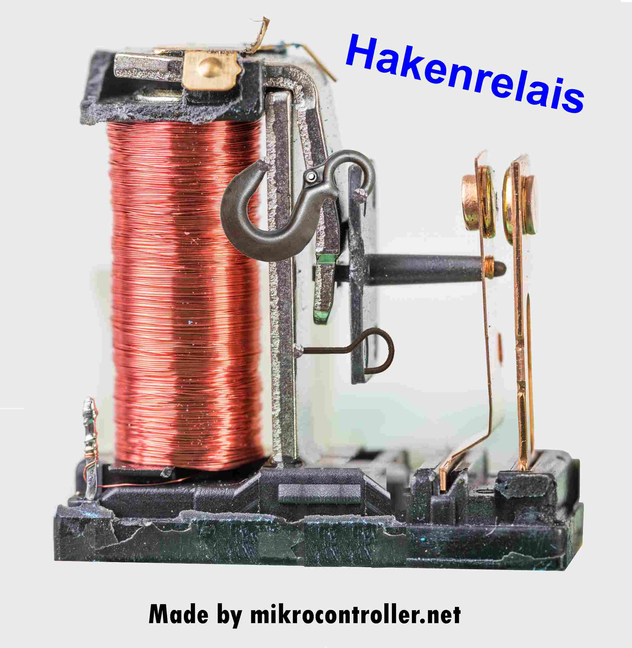

Old P. schrieb:
> Ich auch, habe in meiner Jugend u.a. im Telefonwerk Arnstadt gelernt
> (besser: geknufft). Aber auch später in der beginnenden Computertechnik
> waren Relais gang und gäbe (incl. deren Macken)
Ich kenne Relais als sehr zuverlässig, wenn sie zur Anwendung passen.
Beim Thema Einschaltstrombegrenzung darf man über deren Last nachdenken.
Es fließt Strom über den Widerstand, damit hat das Relais eher wenig
Schaltlast bei geringer Spannung.
Thorsten S. schrieb:
> Du scheinst etwas verwirrt zu sein - lies noch mal was du geschrieben
> hast - ich habe mich zum Thema NTC überhaupt gar nicht geäußert!
@ Thorsten
Was hast Du dann mit dem von mir in dem betreffenden Beitrag zitierten
Abschnitt sagen wollen?
Oder hast Du dich etwa auf Johannes' Einlassung mit dem 5W Widerstand
bezogen? Damit hätte ich auch Bauchschmerzen. Aber nicht wegen einem
defekten Relais. Dann wäre der Widerstand halt gleich kaputt.
Ich zitier dir aber unten nochmal auf was ich geantwortet hatte:
> Die reichen kaum, je nach Anwedungsfall. Bedenke, was passiert wenn
> Relais hakt, klemmt oder defekt... Im schlimmsten Fall läuft der Trafo
> und die Last dauerhaft darüber...
> Dimensionierungsfrage.

von Karl B. (gustav)
Nee
Yep.
2 x 60 Watt Klarglas. bei 70 Watt Endstufe
ciao
gustav
So what. Dann halt fünf davon in Reihe. Immer noch günstiger als ein
50-Watt-Widerstand.
Die explodieren wenigstens nicht (siehe Peters Beitrag), sondern brennen
einfach durch.
> 50-Watt-Widerstand.
> einfach durch.
Ich verstehe einfach nicht, warum eine 230V Glühlampe dabei durchbrennen
soll? Wenn das Relais nicht anzieht, dann leuchtet die Lampe halt mit
voller Stärke, also knapp so, wofür sie gebaut wurde.
Old-Papa
> soll?
Tut sie natürlich nicht. Ich bezog mich auf Drahtwiderstände...
Karl B. schrieb:
> Das sind wohl die Widerstände mit dem Messing-Kühlkörper.
Yo, siehe den Beitrag von Peter (peda) weiter oben, wie ich bereits
schrieb.
von Andrew T. (marsufant)
Schön daß dies Gelaber schon 80 Beiträge hat, der TE längst das probt
gelöst hat,
Und wieder würde das Rad ähm ESB neu erfunden.
von Harald W. (wilhelms)
Aber wenig Nutzen.
Harald W. schrieb:
> Aber wenig Nutzen.
Warum nicht?
Old-Papa
Harald W. schrieb:
> Weil Kaltleiter an dieser Stelle kontraproduktiv sind.
Ja, das wurde ja schon diskutiert und ich schiebe das mal in einen
akademischen Debattierklub.
Wie Klaus schon schrieb, rund 1kOhm sind für einen Trafo mit vielleicht
rund 5 Ohm schon ein ordentlicher Vorwiderstand. Da ist es kackegal ob
warm oder kalt.
Der Vorteil ist, die Lampe kann nicht durchbrennen wie ein Widerstand.
Der Nachteil ist halt der Platzbedarf, wenn man sowas nachträglich
verbauen möchte.
Old-Papa
Die goldfarbenen sind elexiertes Alu, kein Messing. Mit zwei Drähten
frei aufgehängt und richtig Strom drauf drauf, tropft der Körper
irgenwann ab.
> Meine Uraltradio-Widerstände hatten eine Lötstelle, die platzt dann ab,
> wenn der Widerstand zu warm wird.
In Röhrenfernsehern waren quaderförmige Widerstände verbaut, die am
oberen Ende einen angelöteten Federdraht hatten. Hat sich dann
abgelötet, wenn zu warm. Google findet nur ein Bild.
Harald W. schrieb:
> Aber wenig Nutzen.
Tja Harald W.  ..., darf ich dir denn mal eine Einladung zuschicken, um
zu mir nach Hause zu kommen? Da kannste dir anschauen wie in der praxis
so eine kleine 5 Watt Lampe dinglich funktioniert mit der dann erfolgten
Überbrückung mittes Relaiskontakt als Sicherungsnichtauslöser bei meinem
Regeltrafo?  Dann kannst du noch mal erklären wie du das meinst mit dem
wenigen Nutzen !!!!!!!!!!!!!!!
Ich will zwingend nur eins erreichen:
Mit kleinem Aufwand, möglichst wenig oder geringen Kosten, eine
Problemlösung hin zu bekommen die auch sicher ist und wo keine Gefahren
heraus entstehen.
Was ich noch mal machen werde wenn Zeit da ist, anstelle der 5 Watt
Lampe
mal etwas genauer Testen wie das ist mit den Widerständen:
Hierzu werde ich eine Steckdose auswählen, die keinen langen Leitungsweg
bis zum Sicherungskasten hat und dann werde ich anfangen mit 47 Ohm / 5
Watt, den Trafo einzuschalten. Mehrfach ist sowieso BLÖDSINN, weil der
Trafo ja dann noch vormagnetisiert ist. Hier muss zwingend eine gewisse
Zeit vergehen bevor der zweite Start erneut versucht werden kann.
Dann gehen ich mal beim wecheln Versuchskandidaten runter in Wattstärke
bis der Widerstand "pitsch" macht. Ich habe auch ganz kleine Rs da in
SMD . Mal sehen wo da die Grenze liegt.
Aber dies ist keine gute Lösung, weil es ja User gibt, bei dehnen ja
Relais schon mal haken und dann würde auch in größerer 47 Ohm Widerstand
in Rauch auf gehen bei denn 5 A fliesenden Strom (oder der muss schon
etwas mehr als 1KW haben.  Wobei ich auch nicht genau darauf komme,
wieso es unbedingt 47 Ohm sein sollen als Vorwiderstand.
Daher ist meine funktionierende Lösung mit ner 5 Watt Williams Christ
doch prima.

Bei der Williams Christ-Lösung passiert auch nix wenn du die Hakenrelais
weiter verwendest.
Ich hab ein kleines Relais drin mit Lampe das funktioniert immer bis zum
Bruch des Heizfadens... dann kommt ne neue rein.

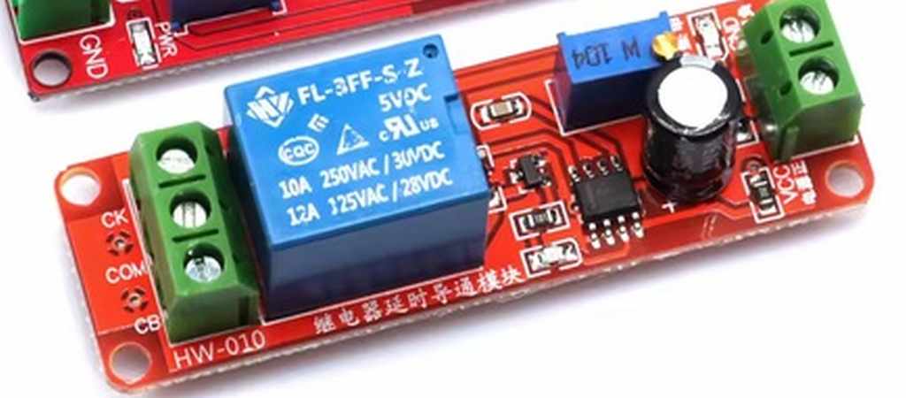

Übrigens, hier wird ja immer den Relais gesprochen die haken sollen. Im
internet bin ich fündig geworden. Jeder der also viele Widerstände hat
und ein Rauchopfer dargeben möchte mit der hier sehr oft beschriebenen
unterschiedlichsten Schaltungen zur Einschaltstrombegrenzung kann dieses
eunbauen. Das Relais ist absolut zuverlässig im haken...

Es reichen weniger, meinen starte ich über 20 Ohm, der Schaltplan vom
"neueren" Grundig RT5A zeigt sogar nur 10 Ohm / 25 Watt.
Überflüssige Spielerei, bei mir soll das einfach nur funktionieren.
Manfred P. schrieb:
>> Dann gehen ich mal beim wechseln Versuchskandidaten runter in Wattstärke
Überflüssige Spielerei ist:  Das Hakenrelais mit Widerstände die bei
ordnungsgemäß funktionierender Haken der Relais einzusetzen, weil der R
ja  plitschhhhh macht.
Das Test soll mir eigentlich nur mal zeigen, wie viel Energie der
vorgeschaltete Verbraucher ( Widerstand oder besser die
selbstverständlich EU-erlaubte Glühlampe für einen solchen Zweck)
wirklich aufnimmt, bis der Schließerkontakt die Sache rettet. Ist zwar
auch nur eine mehr wie übergrobe Pi mal Daumenschätzung, da ich die
Anzugszeit von einem richtigen Relais nicht beeinflussen kann. Aber eine
Aussage bei festvorhandener der Anzugszeit des Relais und der bis zur
Überbrückung verbrauchte Energie zeigt mir das schon recht genau. Das im
Bezug zum Widerstand (Leistungswert lassen wir mal dahin gestellt, nehme
aber 47 Ohm) und der hier aufgeführten Meinungen 5 Watt oder noch viel
stärkere, sagt das allemal aus.
Manfred P. schrieb:
> Das Relais
> konnte hoffentlich den hohen Einschaltstrom ohne Birne klaglos ab.
Da sagste was!!!  Danke
Hatte ich gar nicht bedacht: Wenn Glühlampe defekt ist und dann der
Stecker in die Steckdose kommt, wird der Trafo nicht vormagnetisiert,
sondern nach wenigen m/sec zieht das Relais an und der hohe
Einschaltstrom frittet dann den Kontakt. Dann müsste beides ersetzt
werden. Oder man setzt direkt das Hakenrelais ein. Dann passiert auch
nix.
Neeeee aber Spaß bei Seite.
Dann wäre die richtige Schaltung so wie im Schaltbild, wobei dann das
Relais eine leichte Anzugsverzögerung hat.
Nicht als Beitrag zu Lösung, aber weil es mich selber interessiert hat.
Ansatz mit 60W Glühlampe - für 5W/230V habe ich keine Daten gefunden.
Modell mit einigen Annahmen:
* Trafo mit M350 Blech - NUR Sättigung KEINE Hysterese
* Trafo 700VA, uk=3.5%, Leerlaufstrom 1.5%, Bmax=1.2T bei LL-230V
* Glühlampe 60W bei 2850K - Modell aus Literatur  - Widerstand
warm/kalt=16
* Zuschalten bei Spg-Nulldurchgang; Überbrücken bei 105ms - worst case
-> Bilder mit Strom, Spannungsabfall Lampe, Temperatur Glühfaden,
Leistung Lampe.
==> Alle Glühlampen 230V sind OK; Überbrücken nach wenigen Perioden ist
auch OK
Vielleicht versuche ich noch ein Modell mit Hysterese zu finden. Damit
komplexer aber der Wirklichkeit näher.
Wenn schon Relais mit Lampe oder R, dann natürlich die rechte Schaltung.
Ist die Lampe durch oder der R verbrannt, passiert nichts, absolut
nichts.
So hatte ich das auch mal versucht, doch die mir zur Verfügung
gestandenen Relais zogen schon ab ca. 150V zügig (eher flatterhaft) an,
eine wirklich nützlich Verzögerung ergab sich nicht, also auch kaum
Vormagnetisierung. Das klappte mal und mal nicht.
Wirklich fast auf wenige Zehntelsekunden genau ging das dann nur mit
meiner NE555er Schaltung. Auch bei dieser kann man den R durch Lampe
ersetzen.
Old-Papa

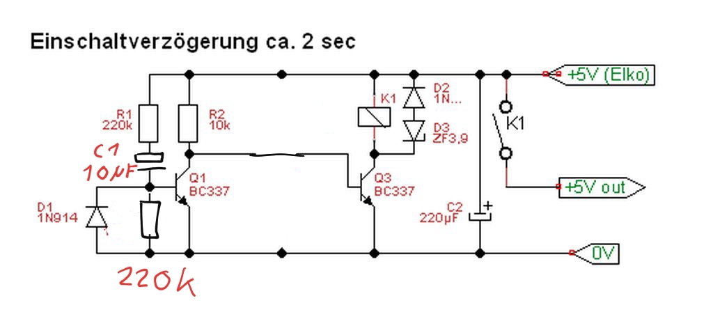

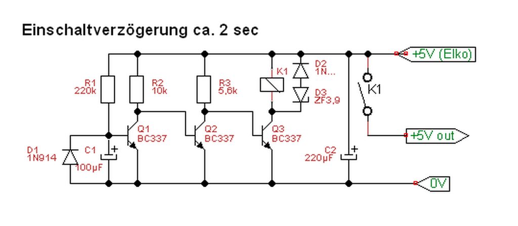

Old P. schrieb:
> Die 555er Schaltung ist überhaupt nicht aufwändig
Habe jetzt zwei Schaltungsvarianten mit NE555 ausprobiert.
Funktioniert garnicht, wenn Versorgungsspannung "langsamer" ansteigt.
Und die andere Schaltung triggert sofort mit kurzem Einschalten und
sofortigem Wiederabschalten, bevor die Verzögerungszeit einsetzt. Nützt
mir überhaupt garnichts. Der kurze "Glitch" ist sogar kontraproduktiv.
Habe jetzt eine Drei-Transistor-Schaltung eingesetzt, die funktioniert
einwandfrei.
Also, zur Vermeidung von größeren Kapazitäten, eine Stufe als
Stromverstärkung davor. Mit 100 µF komme ich dann gut hin. Vorher waren
es 2200 µF. Dann eine Transistorstufe zur Invertierung dahinter und dann
die eigentliche Relais-Schaltstufe. Z-Diode 3,9V anti-in Reihe zur
1N4002 am Relais zur Ünterdrückung der Abschaltspitze, aber trotzdem
schnelleres Abschalten, als wenn nur eine Solo-Freilaufdiode drin.
Relais flattert auch nicht, wenn im Einschaltmoment des Relais am
gleichen DC-Stromkreis Spannung etwas einbricht. Dafür ist noch ein
Stützelko etwa 220 µF dran.
Die einzige Macke: Wird Stromkreis getrennt und direkt wieder
eingeschaltet, ist die Verzögerungszeit kürzer. Aber immer noch lang
genug, um die "Stromspitze" abzufangen. Klaro. Der Elko an der Basis
wird ja nicht von 0V bis UBE aufgeladen, sondern hat sich nur auf etwa
0,45 V entladen. Folglich ist die Zeitkonstante dann auch kürzer.
Alle drei Transistoren am Ende sind voll durchgesteuert. Werden nicht
warm.
BC337 16.
ciao
gustav
P.S:
Das Problem ist, die Versorgungsspannung ist dieselbe, die geschaltet
werden soll. Das heißt, das Teil funktioniert nur, wenn es über eine
schon vorhandene, bereits "hochgefahrene" stabile Spannungsversorgung
versorgt wird.
Das ist in meinem Anwendungsfall ja nicht der Fall.
Szenario:
Schalte Netzteil ein. Dann wird erst der "dicke" Elko geladen. Und in
der Zeit hat der NE555 noch keine stabile Betriebsspannung. Wird der
5V-Stecker gezogen und eingesteckt, funktioniert die Zeitverzögerung bei
dem im Bild gezeigten Baustein richtig. Bei "langsamem" Anstieg triggert
er direkt, ohne Verzögerungszeit.
Das war das Problem in der Aufgabenstellung. Habe sozusagen den Ast, auf
dem ich sitze, schon vorher abgesägt. Verlangt also nach anderer Lösung.
Eine Schaltung, die von selbst in den Arbeitspunkt hineinläuft.
Also  irgendwie setzt Du eine solche NE555er ESB falsch ein. Deren
Versorgungsanschluss gehört selbstverständlich vor den Verbraucher.
Ich habe von meiner Version bestimmt schon 30 Stück verkauft und rund 10
Stück selber im Einsatz, bisher kein einziges Problem.
Deine Chinaversion kenne ich natürlich nicht....
Old-Papa
Die Idee ist gut, aber wie willst Du das Relais dimensionieren? Beim
Einschalten ist die Spannung am Trafo unter 230V, falls schon Last dran
hängt, sogar deutlich drunter. Das Relais muß also bei geringer Spannung
anzoehen, nach dem Schließen aber volle 230V vertragen.
> einwandfrei.
Wieso braucht man Transistoren, wenn dass mit Relais und Elko rein
passiv geht?
Das glaube ich Dir, aber ich will kein IC einsetzen.
von Marcel V. (mavin)
> passiv geht?
Ich habe es bei meiner Einschaltstrombegrenzung fast genauso gemacht,
nur dass der Elko nicht über einen freien Relaiskontakt entladen wird,
sondern beim Abschalten entlädt sich der Elko ganz automatisch über die
Relaisspule!
Manfred, diese Schaltung mit der Lampe kommt mit in dem Gehäuse des
Trafos. Nur in der Kombination Trafo - Lampe - Relais ist das an einer
Steckdose die nahe des Sicherungskastens ist getestet und funktioniert.
Wenn man die Schaltung universell gebrauchen will kann das natürlich zu
Problemen führen das es nicht klappt. Dann währe es notwendig ein Relais
zu nehmen ( schwieriger zu finden) was ein hohes Magnetfeld produziert
zum Anziehen des Ankers. Dann funktioniert das auch bei großen Trafos.
Nochmal zur Aufgabenstellung: ich suchte eine Lösung, nicht jedes Mal
zum Sicherungskasten zu laufen wenn mein Regeltrafo eingesteckt wurde.
Dieser ist immer ohne Lastanhang. Hierzu ist die Lösung mit der 5 Watt
Lampe günstig, vorrätig , sicher und funktionstüchtig . Was will ich
mehr!
Eine zusätzliche flinke Feinsicherung und Thermoschutz kann auch
eingespart werden weil nicht Notwendig, zusätzlich Platz braucht was am
problematisten  bei integrierten Zusatzteilen im Gehäuse ist. Wobei,
wenn schon eine zusätzliche Sicherung genommen werden soll, dann bitte
träge und nicht flink !!!
Alles Andere sind Überlegungen wie man Einschaltverzögerungen bauen
könnte.
> passiv geht?
Ganz einfach: Weil bei der von mir benötigenten Verzögerungszeit der
Elko rein bauteilgrößenmäßig nicht mehr ins vorgegebene Gehäuse passen
würde.
Bei ca. 2 Sekunden läge ich rein passiv im x-fachem 1000 µF Bereich.
Bei der Drei-Transistoren-Lösung bin ich bei x-fach 100µF. Das Problem
liegt darin, dass der Schalttransistor einen Basisstrom zum Schalten des
Relais vorgibt, danach richtet sich dann auch die Dimensionierung der
RC-Kombination. Ein zweiter Transistor davor bewirkt eine
Stromverstärkung, so dass der Basiswiderstand im 100 kOhm-Bereich zu
liegen kommt, somit die RC-Zeitkonstante mit kleinerem Kondensator
dimensioniert werden kann.
Hat nur den Nachteil, dass dann Ein- und Ausschalten verkehrt herum
sind. Ich benötige also eine Transistorstufe in Emitterschaltung noch
dazwischen, die praktisch nur noch die "Invertierung" bewirkt.
Im Leerlauf zieht die Schaltung 1,5 mA. Nach Anziehen des Relais ca. 75
mA.
Und Schaltung braucht keine separate Spannungsversorgung für sich, die
bereits vor dem Schaltvorgang sauber anliegen muss. (Wie beim NE555) Die
zu schaltenden 5 V versorgen mir die Verzögerungsschaltung ebenfalls,
auch wenn die erst "langsam" nach mehreren Perioden Netzspannung
"hochfährt".
Relais flattert auch nicht im Rhythmus der Halbwellen, sondern zieht
sauber an. Andererseits fällt es erst ab, wenn die Spannung nicht mehr
zum Anziehen des Relais ausreicht. Das ist aber sehr schnell der Fall.
Sofortiges Wiedereinschalten der Netzspannung bewirkt zwar eine etwas
kürzere Verzögerungszeit, die ist aber vorher schon etwas größer
dimensioniert worden, als unbedingt nötig.
Benutze ein Relais mit nur einem Kontakt. Die Entladung des Elkos
erfolgt hauptsächlich über die BE-Strecke. Ist zwar nicht vollständig
bis 0V, reicht aber aus, um beim wiedeholten Einschaltversuch noch eine
gewünschte Verzögerungszeit zu ermöglichen.
Zur Sicherheit bekommt der Kondensator noch eine Diode parallel dazu
spendiert. Damit kann UBE weder negativ werden noch zu groß bleiben,
wenn Spannung plötzlich (wegen Kurzschluss) zusammenbricht.
ciao
gustav
Hier noch das Schaltbild.
Wie gesagt, die zu speisende Schaltung benötigt zum sauberen Start
(Power on self reset) einen Anstieg von 0 bis 5V innerhalb von 10 ms.
Sonst startet der µC nicht korrekt.
Dazu war die Schaltung gedacht.
Leider ist der Ausgangselko des 78H05SC mit nur 22 µF einfach zu klein,
um die Lastsprünge abzufangen. Also muss der wieder größer sein.
Die Schaltung kann aber auch für einen anderen Anwendungszweck
umgemodelt werden.
Vorteil: Keine Extra-Versorgungsspannung nötig.
ciao
gustav
Wenn du C1 direkt hinter R1 schaltest, dann kommst du sogar mit noch
weniger Kapazität aus (10uF)! Außerdem sparst du noch eine Inverterstufe
ein und die Diode D1 macht dann auch wieder einen Sinn!
Muss ich gleich ausprobieren, danke!
ciao
gustav
> ciao
> gustav
Dann mach die beiden 220k Widerstände nur 100k groß, damit die Schaltung
am Eingang nicht so empfindlich ist und vergrößer C1 von 10 Mikrofarad
auf 47 Mikrofarad. R2 kannst du von 10k auf 2k2 oder 3k3 verkleinern,
damit genug Basisstrom für Q3 übrig bleibt, denn das 5 Volt Relais hat
ja wahrscheinlich nur 60 Ohm.
C1 und R1 kannst du auch vertauschen, damit C1 ans "kalte Ende"
angeschlossen wird (+5V) und somit mit seiner großen kapazitiven Fläche
nicht als Antenne agiert.
> Relaisspule!
Aber eben nicht sehr schnell. So ein 230V-Relais hat einen relativ hohen
Spulenwiderstand. Einige Sekunden Wartezeit muss man wohl
einkalkulieren. Ist normalerweise kein Problem, doch so ein Hektiker wie
ich hatte schon mehrfach die Situaltion: Schon wärend der
Power-Off-Knopp gedrückt wurde noch eine Idee: "kacke, du wolltest doch
noch..." Und sofort wieder Power-On (und Rums!)
Passiert Dir nie? na warte mal ab... ;-))
Old-Papa
Old P. schrieb:
> Passiert Dir nie?
Nö, weil mein 24V Relais nur 720 Ohm hat!
Marcel V. schrieb:
> Old P. schrieb:
>> Passiert Dir nie?
Ok, den R und Diode hatte ich nicht wirklich verhirnt....
Der Widerstand wird dann aber schon ordentlich warm oder? Immerhin
werden rund 3W verbraten.
Old-Papa
Das ändert nichts an meinen Bedenken, dass im Einschaltmoment bei
belastetem Trafo die Spannung nicht mehr für das Relais genügt bzw.
eines mit geringerer Spannung später überlastet werden könnte.
> Problemen führen
Eine universelle Anwendung brauche ich nicht, das wird individuell
ausgelegt und fest eingebaut.

Hier ist keine ESBG identisch zur anderen, ich verwende, was ich im
Bestand habe und wähle den Anlass-Widerstand möglichst groß.
Ja, deswegen ist der 7 Watt 4k7 Zement-Widerstand auch auf
hitzebeständigen Keramikabstandhalter montiert worden, damit sich die
Pertinax-Platine darunter nicht bräunlich verfärbt. Verbranntes Pertinax
stinkt und ist krebserregend!
Die drei 100R Widerstände dagegen werden nur für ca. eine Sekunde
belastet, die haben also gar keine Zeit sich zu erwärmen, deswegen
brauchen die auch nicht auf hitzebeständigen Keramikabstandhalter
montiert werden.
Hallo Freunde der Widerstände und Trafos...
Nachdem ich vor Wochen meine Glühlampe 5Watt in Reihe mit dem Trafo
geschaltet hatte und dann die Relaisspule parallel zum Trafo und den
Schließerkontakt über die Lampe hat ja alles funktioniert. Nur eins
hatte ich nicht getestet, was ist wenn die Lampe nach 5 Sekunden  (oder
auch ne andere Zeit) defekt geht. Dann direkt danach den Trafo
ausschalten und sofort wieder einschalten.
Was passiert?
Genau, der Trafo als Spannungsgeber lässt das Relais anziehen. Daran
habe ich nicht gedacht.  Von Euch einer????
Und das Spiel machen wir nun weiter. Nun warten wir etwas mehr Zeit ab
nach dem Defekt der Lampe und sehen folgendes:
Wartezeit 1 Tag:  Was passiert wenn der Trafo eingeschaltet wird mit
defekter Lampe:   NICHTS. Gut so
Wartezeit kurz: Trafo ausgeschaltet nach defekter Lampe und sofort
wieder eingeschaltet, der Trafo schaltet ein durch das anziehende Relais
und alles OK.  (war so nicht angedacht!!)
Wartezeit einige Minuten:  so das gerade noch das Relais anzieht, dann
darf Bert zum Sicherungsverteiler laufen und die Sicherung
einzuschalten.
Warum?:  Der schließende Kontakt schließt den Trafo nun direkt über
Kontakt an 230V und es fließt viel Strom und der Kontakt blitzt wie ein
Großgewitter und die Sicherung löst aus.
Jetzt muss die Schaltung doch was aufwändiger werden. Gut das mein
Relais 2 Umschalter hat, aber es geht auch mit einem Umschalter:
Wenn nun der Trafo vom eingeschalteten Zustand mit angezogenem Relais
ausgeschaltet wird, muss nun die andere Seite des Kontaktes (der Öffner)
mit einem Widerstand an den Nullleiter angeschlossen werden. Dann fließt
die Energie des Trafos nach dem Ausschalten über den Widerstand und das

von Werner H. (werner45)
Ich habe jetzt nicht alles gelesen, aber ich habe einen
220V-5-kW-Stelltrafo von 1970, der auf der Baustelle benutzt wurde.
Eingeschaltet wurde er mit einem Hochstrom-Drehschalter, mit dem 2
Vorwiderstände nach und nach überbrückt wurden. Das hat sich sehr gut
bewährt. Als Vorwiderstand diente eine Heizplatte eines Toasters, mit
einer angenieteten Anzapfung. Alles paßte in das Trafogehäuse. Zum
Einschalten mußte der Drehschalter von links nach rechts bis zum
Anschlag gedreht werden, zum Ausschalten umgekehrt. Auch bei schnellem
Drehen flog die Sicherung nie. Der Vorwiderstand wurde auch nie warm,
war also überdimensioniert.
Stephan schrieb:
> Was hast da geträumt?
Nee nee, das war schon so wie beschrieben, nur das die Spule des Relais
nicht hinter sondern vor der Lampe angeschlossen war und direkt an 230
Volt lag. Dann war noch ein zweiter Fehler: ich habe auch ein hakeliges
Relais erwischt, was mal anzog und das anderemal nur brummte und nicht
den Kontakt schaltete trotz voller 230V.
So kann man sich täuschen. Aber wenn etwas nicht funktioniert
hinterfragt man alles Mögliche und ich dachte es wäre richtig
verschaltet...
Bert F. schrieb:
> nur das die Spule des Relais nicht hinter sondern vor der Lampe
> angeschlossen war und direkt an 230 Volt lag.
Also war das Relais immer eingeschaltet! Dann nützt deine ganze
Anlaufstrombegrenzung nichts und ohne Zeitverzögerung erst recht nicht!
Du hast in deinem gestrigen Schaltplan um 18:01 Uhr vergessen die genaue
Position des Schalters für das Ein- und Ausschalten einzuzeichnen!
@ Marcel V. (mavin)
Es ist kein Schalter am Trafo. Nur ein Schukostecker!
Aha! Und wie bekommst du die Zeitverzögerung hin?

Mein Trenntrafo der eine Einschaltstrombegrenzung bekommen hat,
bestehend aus einer 5W Glühlampe + einem Relais funktioniert und hat nur
etwas Bastelei gebraucht.
Hallo Marcel,
vom Prinzip ist deine Aussage zu 100% falsch.
Grund:
"NUR" bei der Betrachtung der Zeitverzögerung ist es egal, ob das Relais
mit der Spule vor oder hinter der Lampe angeschlossen ist.
Wenn das Relais anzieht ist und damit einhergehend der Schließerkontakt
geschlossen wird, ist ja schon der erste Strom durch die Glühlampe
geflossen und damit wurde der Eisenkern vom Trenntrafo schon
vormagnetisiert. Erst dann nach geschlossenen Relaiskontakt ist die
Lampe überbrückt.
Wenn jedoch das Relais vor der Lampe angeschlossen ist und die Lampe
defekt oder ausgedreht ist, so wie ich es irrtümlicher Weise am Anfang
verdrahtet hatte, kommt es erst zum Stromfluss zum Trafo nach
Kontaktschließung vom Relais und damit fließen hoher transiente Ströme
im ersten Moment und die Haussicherung flitscht wieder raus, abgesehen
von der Kontaktüberlastung. Daher ist es wichtig, dass das Relais erst
nach der Lampe angeschlossen wird so wie im Schaltbild.
