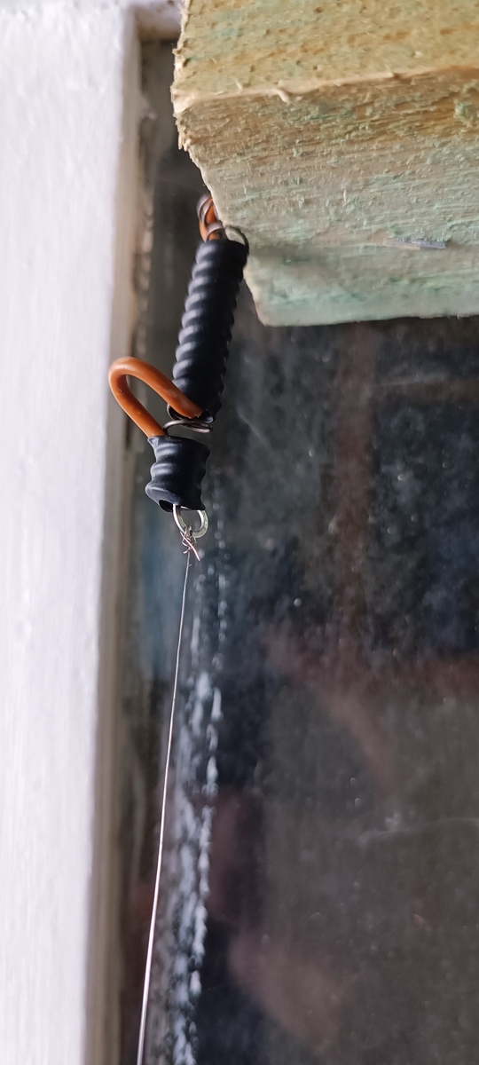

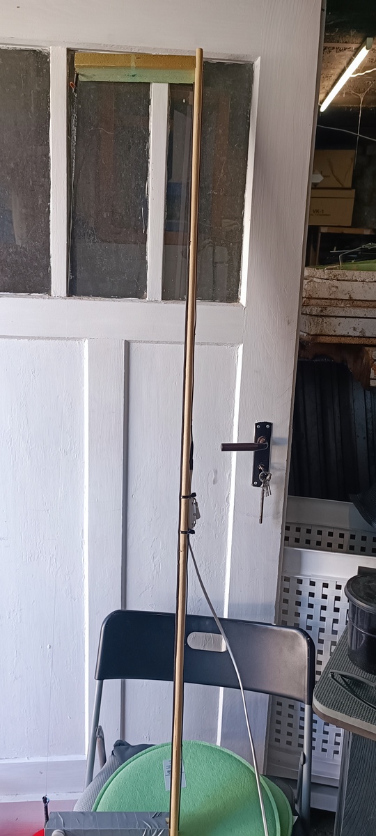

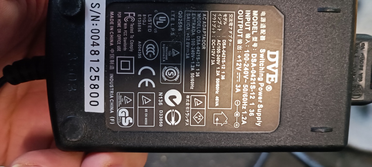

Kann mir eventuell jemand helfen ? Ich versuche mir auch einen
Styroporschneider zubauen. Ich habe einen Bogen aus Latten gebaut und
von Proxxon den Draht jeweils über eine Feder gespannt . Dazu habe ich
ein altes Netzteil genommen . Der Draht bleibt leider kalt ( 110 cm
gespannt)
An der Feder sind es noch ca 12V und zur Mitte des Drahts sind es dann
nur noch 2-3V . Ich bin leider kein Elektriker und Versuche nur ein
umzusetzen was das Internet mir vorgibt. Vielen Dank im vorraus.
 Gruß Christian

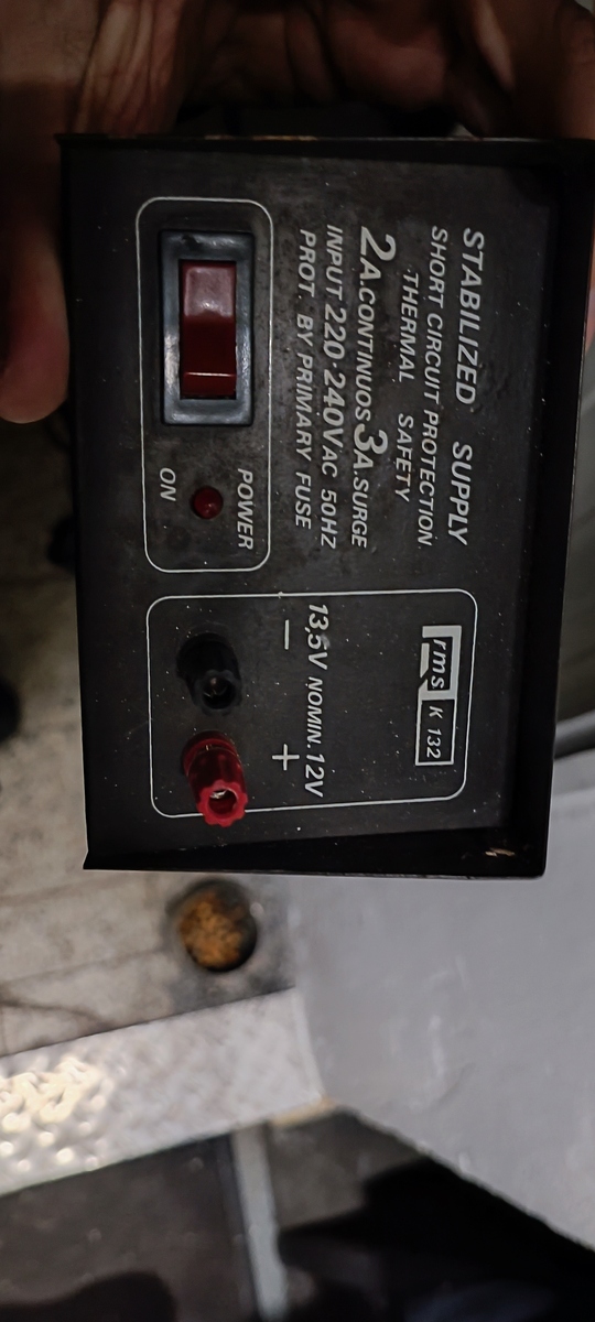

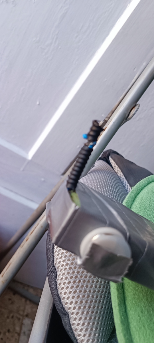

von Christian C. (christian_c673)
Ich habe es im Betrieb gemessen . Wenn ich mit dem Multimeter direkt an
den Federn auf dem Draht Messe habe ich 12 Volt . 20 cm weiter sind es
dann noch 6 und relativ mittig 2-3 Volt . Bild vom Netzteil ist dabei .
Das ist der Draht von Proxxon siehe Bild . Also funktioniert das ganze
nur mit einem Labornetzteil? Das Kabel ist direkt am Draht abgeklemmt.
Ich habe auch diverse andere 5v u. 12V Netzteile ausprobiert. Würde das
hier funktionieren len ?
https://www.amazon.de/NANKADF-Labornetzteil-4-stelliger-Gebereinstellknopf-Ausgangsschalter/dp/B09C8MT4KM/ref=asc_df_B09C8MT4KM?mcid=7cbbca7e5ae0365c8816e552035f5620&th=1&psc=1&tag=googshopde-21&linkCode=df0&hvadid=696321262709&hvpos=&hvnetw=g&hvrand=7024131448355997953&hvpone=&hvptwo=&hvqmt=&hvdev=m&hvdvcmdl=&hvlocint=&hvlocphy=1003854&hvtargid=pla-1456275915309&psc=1&gad_source=1

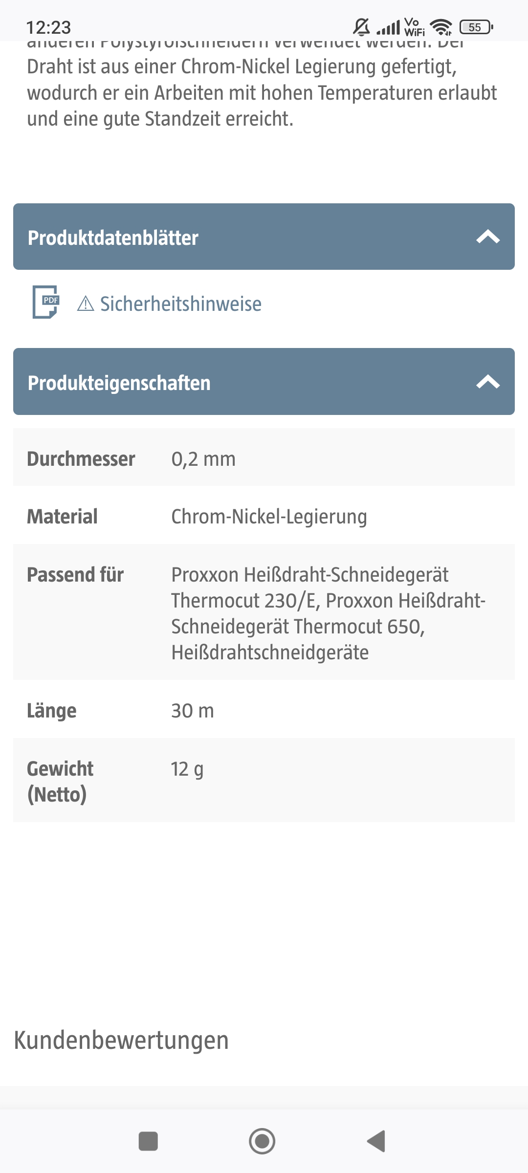

"Ersatz-Schneidedraht
Für THERMOCUT 230/E und andere Heißdraht-Schneidegeräte. Material: NiCr
8020. Spule mit 30 m x 0,2 mm."
Sodele, knapp 44 Ohm pro Meter (zappelt etwas, vielleicht
HF-Einstreuungen). Multimeter-Zuleitungen direkt verbunden etwa 0,4 Ohm.
OK ich denke das Projekt ist dann wohl zum scheitern verurteilt. Vielen
Dank für die Zahlreichen Antworten.

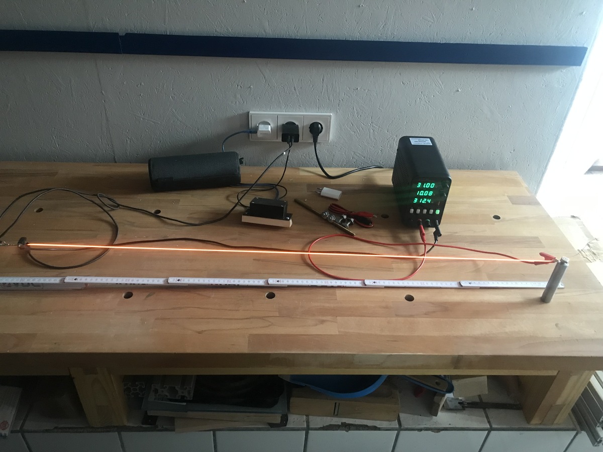

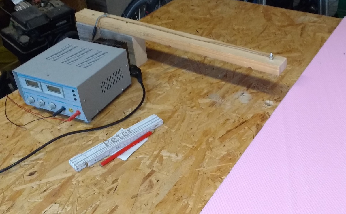

von Peter G. (metalfranke)
mit einem ähnlichen Draht habe ich vor 20 Jahren XPS geschnitten:
https://www.conrad.de/de/p/thomsen-widerstandsdraht-widerstand-m-5-65-m-10-m-421201.html
Mein altes Labornetzteil war mit 3A am Anschlag, damit dürften es bei 1m
Drahtlänge 17V bzw. 51W gewesen sein.
Gruß Peter
von Wolf17 (wolf17)
Welchen Widerstand hat denn der Draht?
Ist es der hier? Für THERMOCUT 230/E und andere
Heißdraht-Schneidegeräte. Material: NiCr 8020. Spule mit 30 m x 0,2 mm.
NO 28 080
0,2mm CrNi hat so 35R/m
https://evek.top/nickel/514-nichrom-005-5mm-widerstandsdraht-24869-nicr-80-20-cronix-heizdraht-1-500-meter.html
Das wären dann 38R/1,1m. Bei 12V heizen da keine 4W. Zum schneiden
braucht man 40-60W/m.  Bei 38R braucht man für 44W ein Netzteil mit 41V.
Um das 12V 3A Netzteil zu verwenden:
2,80€ für 3m 0,6mm mit 4,38R/m  https://www.ebay.de/itm/253349283035
91cm davon haben 4,02R, macht 2,98A bei 12V entsprechend so 39W/m
Für 1,1m Schneidlänge reicht das Netzteil nicht.

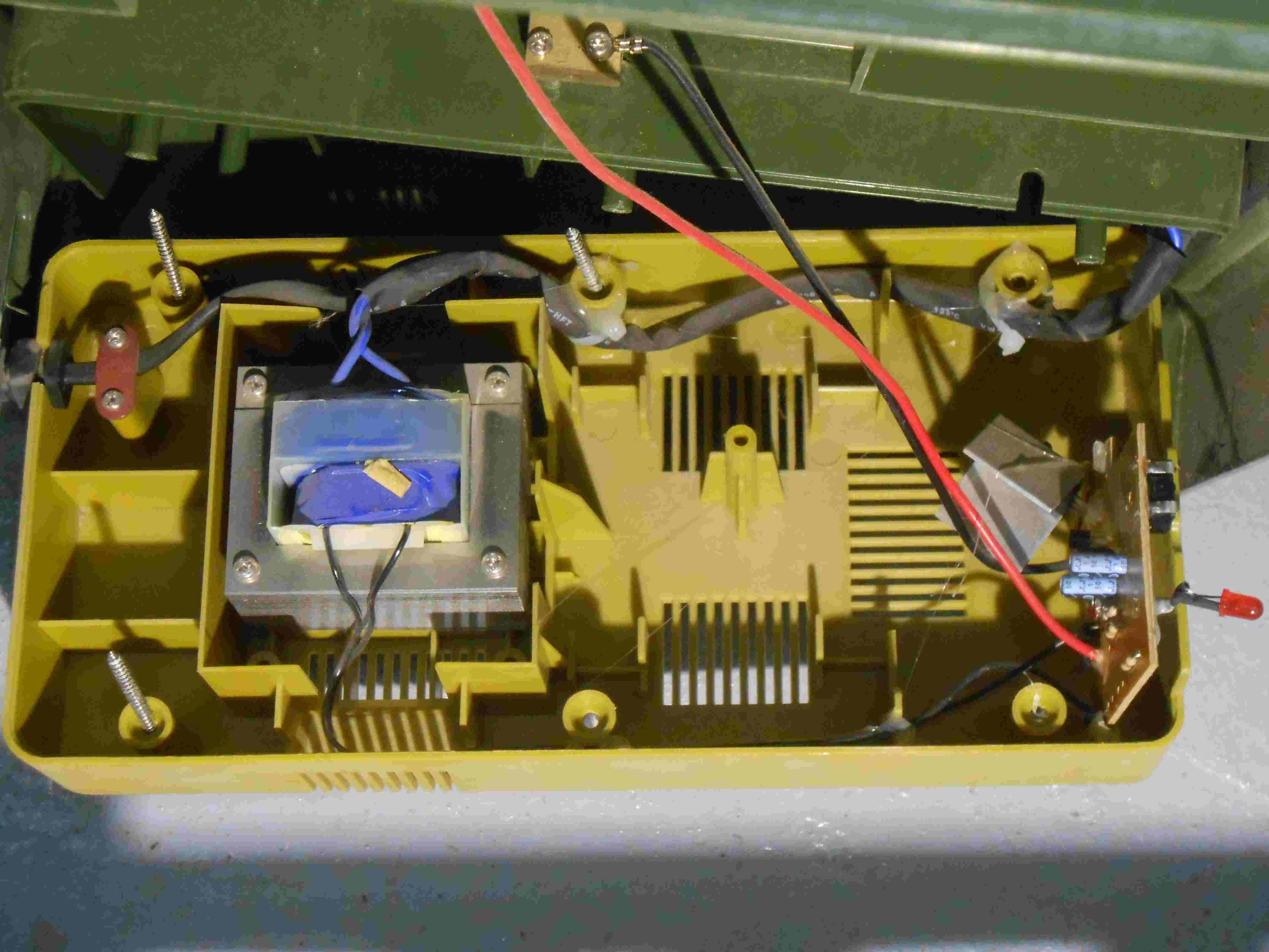

Also erstens: geht es um den Proxxon-Draht für das Tischgerät oder das
Handgerät?
Zweitens: Tischgerät "Die Heizelemente arbeiten mit 10 V bei 1,0 A"
das sind nur 10 Watt, damit wird der Draht fast glühend heiß. Die 10V
sind aber einstellbar. Es ist Wechselspannung, das
Gleichspannungsnetzteil ist unnötiger Luxus.
"140 mm Höhendurchlass" daraus berechnen sich max. 1,4V/cm (oben auf 1,5
gerundet. Außerdem gibt es unter dem Tisch noch eine kurze Strecke, die
zu den 14cm dazukommt).
Wolf17 schrieb:
> Christian C. schrieb:
>> Ich habe noch massenweise Satkabel
>> hier rumliegen . Was für ein Draht ist in den Kabeln drin ?
> Kupferdraht, aber selbst StaCu Innenleiter sind zu niederohmig.
> Die dünnen Schirmdrähtchen sind nicht stabil genug.
> Was gefällt denn an meiner 2,80€ Lösung nicht?
> Welche Mindestlänge muss der Schneiddraht haben?
> Welche Netzteile sind vorhanden?
> Ist ein Multimeter vorhanden?
Die Lösung für 2,80 ist super . Ich habe diverse alte Netzteile ,
Multimeter ist vorhanden ich brauche 110 cm Breite . Ich habe auch noch
das Teil hier auf dem Bild.  Ich habe nur gedacht das ich eventuell
heute noch irgendwie dazu kommen kann etwas von den Platten zuschneiden.
Steht alles im Weg rum.  Und sägen ist auf der Terrasse eher unschön da
meine Nachbarn dann auch den Hof voll haben mit dem Styropor.
Auch das gezeigte ist zu schwach. Ist eines mit >50W dabei?

von J. S. (jojos)
Hier glüht 1 m Draht mit 300 W. Für Styropor natürlich zu viel, war ein
Test was geht und ob das Netzteil auch diese Leistung liefert.
So kann man das auch zum Plexiglas biegen nutzen.

Ich wusste, dass das nur zur Einmalmontage gebaut ist. Es widersetzt
sich dem ingenieursmäßigen Vorgehen "1. das ist ja interessant - 2. das
muss doch irgendwie aufgehen"
Den Poti-Knopf sollte man vorher nach außen abziehen und die LED ist nur
durchgefädelt. Der Netzschalter ist eingeklebt (Heißkleber o.ä.).
von Lu (oszi45)
1. Styropor kann man gut mit heißem Draht schneiden, er sollte aber
nicht zu dünn sein, wenn er länger halten soll (ca. 0,5mm).
2. Jeder Draht dehnt sich bei Wärme aus. Deswegen habe ich keine Feder,
sondern ein Gewicht am Ende zur mechanischen Spannung benutzt.
3. Man kann entweder die Spannung U ändern oder die Temperatur über die
Drahtlänge mit Krokoklemme optimieren, sofern der gelieferte Strom
ausreicht. Obiges, kleines Schaltnetzteil scheint mir ungeeignet.

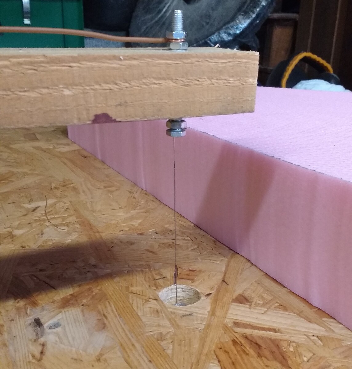

Hier mal ein Aufbau von mir als Beispiel. Geschnitten wurden 8cm XPS.
Gerader Schnitt, wie oben geschrieben über einen Anschlag.
