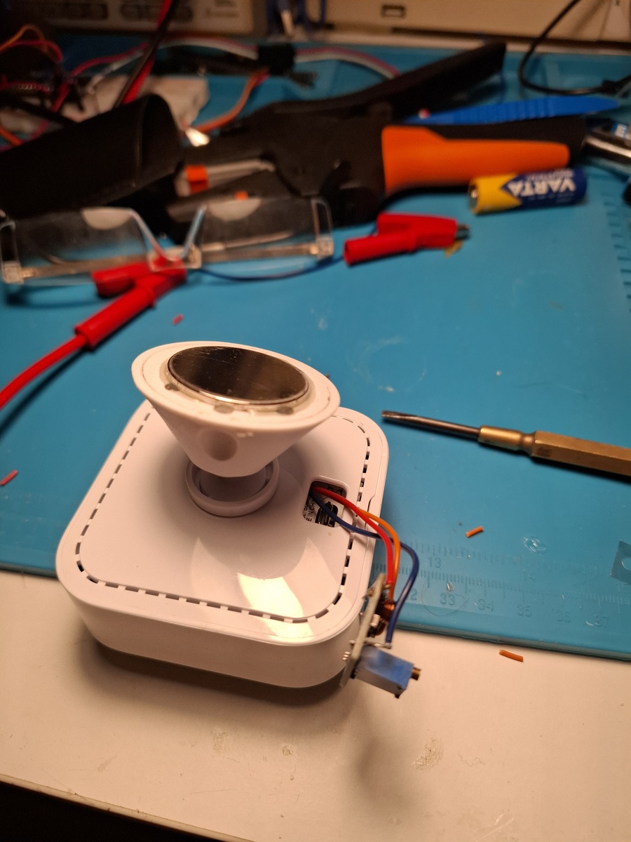

Hallo Forum!
Ich habe hier ein paar Blink Kameras.
Die Dinger brauchen diese teuren Lithium AA Batterien.
Manchmal brauchen die irre viel Strom (hängt wohl mit den Updates
zusammen) und dann sind die Batterien sehr schnell leer.
Da die aber die höhere Spannung brauchen, ist das nicht einfach
austauschbar gegen AA-Akkus.
Nun habe ich überlegt, ob ich da vielleicht StepUp-Wandler dran baue und
Akkus nehme. Oder 18650.
Doofe Idee? Habt ihr bessere Ideen oder sogar schon was umgebaut.
Bei der Klingel möchte ich schon eine geschickte Lösung. In der Wohnung
und die eine Außenkamera, da kann ich das auch draußen dran pappen.
Danke schon mal für eure rege Teilnahme!

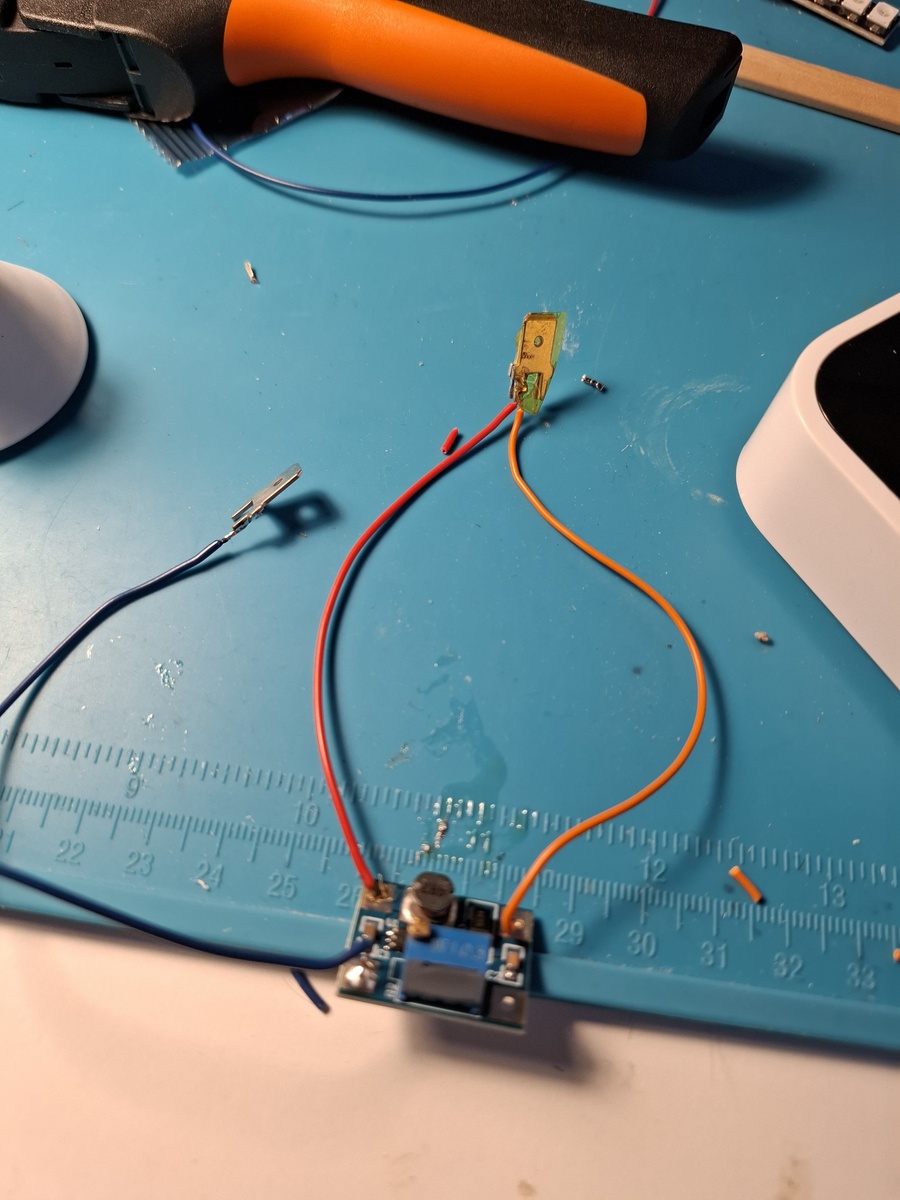

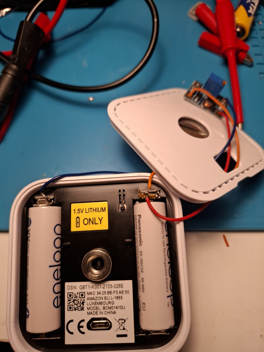

Sodele, jetzt habe ich das im Test.
Wenn alles richtig klappt, baue ich die StepUp in die Kameras rein.
Wenn man die Batterien wechselt, will die Kamera so um die 3,6V sehen.
Sonst hat sie Probleme die neuen Batterien zu erkennen.
Die StepUps sind:
https://www.christians-shop.de/SX1308-DC-DC-Stepup-Modul-justierbarer-Gleichstromwandler
Mit 0.44 Euro auf China Niveau.
Er hat nicht so wahnsinnig viel, aber gute Preise und ist schnell
geliefert.
Auf diesen StepUps ist wenigstens ein richtiges Poti und nicht diese
miserablen SMD Potis.

von Frank O. (frank_o)
Steht doch schon im Anfangspost.
Die einfachste Lösung war, die teuren Lithiumbatterien gegen Akkus
auszutauschen und einen StepUp rein.
Ich hatte diesen Beitrag eingestellt, weil vielleicht schon jemand
anders irgendwas in dierser Richtung gemacht hat.
Hier habe ich jetzt Eneloop drin, die ja bekanntlich sehr wenig Spannung
haben und mit einem StepUp auf 3,6V gebracht.
Zwei Jahre, das ist sowieso Wunschdenken. Die Batterien halten in der
Regel 1 Jahr. Zwischendurch, wenn sich mal wieder was aufhängt, nach
einem Update, sind die auch nach 1-2 Monaten leer gewesen.
Wie gesagt, jetzt sind Akkus drin und der StepUp bringt die auf die
nötige Spannung.

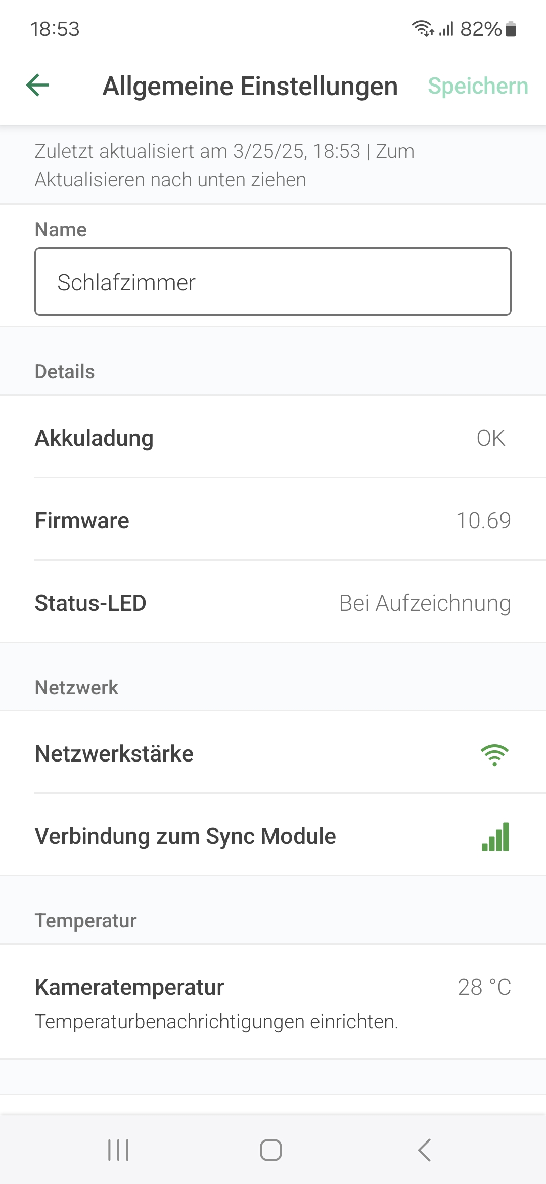

Ralf X. schrieb:
> Was ich vermute/weiss ist, dass die Bing mit dem Stepup die
> Restakkukapazität nicht mehr erkennen kann, also keine Low-Warnung
> ausgibt und irgendwann schlagartig abschaltet
Unter 2,1 Volt steigt der StepUp aus. Dann meldet sich die Kamera schon
von selbst.
Und würde ich länger wegfahren, dann kann ich die Akkus vorher wechseln.

Der StepUp steigt aus, ok, da sind die Angaben mager.
Unter 2,1V liefert er genau die Spannung, die rein geht und damit würden
die Kameras sich abmelden und das in der Blink-App zeigen.

Ich habe auf die Wände eine Unterlegscheibe geklebt und an den Kamerafuß
(ist auf einem Bild zu sehen) einen Neodynemagnet. Sodass man die
einfach abnehmen kann, wenn man die Batterien wechseln will.

Ich schreibe hier nur weiter, weil die Kameras wohl nicht so sehr
verbreitet sind.
Die Sync-Module, wenn diese zu weit von der Kamera entfernt sind,
brauchen die Kameras auch mehr Strom.
WLAN hat heute in Standardeinstellung einen selbständigen Stromsparmodus
im Fritz 8.2. Das habe ich jetzt auf 100% gestellt. Dass die das einfach
so geändert haben. Vorher hatte ich das schon mal auf volle Leistung
gestellt, in einer früheren Version. Jedenfalls habe ich auch jetzt
keine Probleme mehr mit dem Fernseher.
Ein Sync-Modul steht jetzt im Schlafzimmer und nun ist die Verbindung
zur Klingel (ich wohne im ersten Stock) besser.
Interessant ist, als ich einen Stepup an an die Eneloops gebaut habe,
waren die Eneloops rasant schnell leer.
Gleichzeitig mit dem Umbau hatte ich auch noch eine Kamera nur mit
Eneloop ausgestattet. Zeigt von Anfang an Low Battery an, aber
funktioniert seit einiger Zeit trotzdem einwandfrei.
Da werde ich doch noch mal eine Kamera zerlegen und hoffen, dass sie das
überlebt. Die wehren sich gewaltig. Vielleicht kann man irgendwie
Einfluss auf den Messpunkt nehmen, ab wo sie "Leer" anzeigt? Das will
ich noch raus bekommen.
Messe halt mal den Verbrauch an der Eneloop ohne dass die Kamera dran
ist. Der Step-Up muss ja immer arbeiten und braucht sicher einen
gewissen Standby-Strom. Während die Kamera die meiste Zeit im
Tiefschlafmodus vermutlich nur ein paar µA nimmt.
Bestimmt nicht. Das ist wie bei allen derartigen Devices ein simpler
AD-Wandler der die Spannung misst. Und die ist nach deinem Step-Up halt
konstant.

von Manfred P. (pruckelfred)
Also besser einen Step-Down. In dem Thread zu 1,5V-Lithium-Akkus hatte
jemand 45µA Ruhestrom gemessen, um von LiIon auf 1,5V zu kommen.
Kilo S. schrieb:
> Für mich wäre es ein Li Akku gewesen, das Gerät will doch eh >3,6V wenn
> ich das richtig lese.
Hat das Gerät zwei oder drei Primärzellen? Bei drei passt eine LiIon,
bei nur zwei wäre es deutlich zu viel. Da käme Li-Eisen in Betracht,
aber die sind ja nun extrem sensibel auf Tiefentladung.
Kilo S. schrieb:
> Wenn du möchtest schreib mir eine PN, ich hab hier einige von den
> Sensorkapseln die sich auch zum Laderegler umfunktionieren Lassen, gebe
> ich dir gerne welche ab
Vielen Dank für das Angebot! Unter Umständen komme ich später darauf
zurück.

von Kilo S. (kilo_s)
Die Kamera möchte 3V oder mehr. (Bilder nicht gesehen?)
Und sogar (Only) Li Zellen mit 1,5V .
Auf die 1,2V (Akku voll mit 4,2V) mehr kommts da sicher nicht an.
