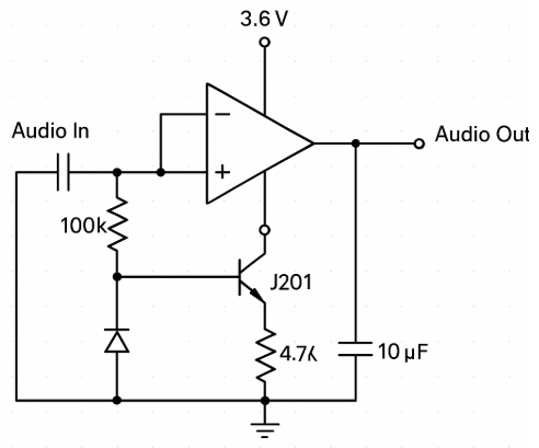

Ich: Ich benötige eine einfache Schaltung für einen AGC-Verstärker für
Audio.
KI:
Ziel der Schaltung:
Du willst eine AGC-Schaltung (Automatic Gain Control) für ein
Audiosignal, die automatisch die Lautstärke anpasst – also laute Signale
leiser macht und leise Signale lauter.
💡 Grundprinzip (vereinfacht erklärt):
Das Audiosignal geht zuerst in einen Operationsverstärker (OpAmp), der
das Signal verstärken kann.
Im Rückkopplungszweig (Feedback) des OpAmps sitzt ein FET (Transistor),
der den Widerstand ändern kann.
Je nachdem, wie laut das Eingangssignal ist, wird der FET mehr oder
weniger durchgesteuert – dadurch ändert sich die Verstärkung.
Damit der FET richtig gesteuert wird, wird das Audiosignal über eine
Diode gleichgerichtet und mit einem Kondensator geglättet – dadurch
entsteht eine Steuerspannung.
Nach ein paar Interventionen meinerseits, muss ich feststellen, dass ich
zu doof für KI-Schaltungen bin, aber vielleicht versteht ihr die
Schaltung:
[Audio-In] ---||---+---|>o---+--> [Audio-Out]
                C1 |        |
                   R1       |
                   |       [OpAmp mit FET in Feedback]
                  GND       |
                          Drain
                          FET (J201)
                          Source
                          R2
                          GND
Parallel dazu:
- Signal wird über Diode und RC-Glied gleichgerichtet.
- Diese Spannung steuert das Gate des FETs.

Die gezeigte Schaltung könnte Bestandteil eines Einstellungs-Tests sein.
"Erklären sie die Schaltung". Wenn er die Verarschung nicht sofort
erkennt, hat er in der Firma nichts zu suchen.
Der Beitrag zeigt mal wieder eindrucksvoll  warum KI noch keine
Entwickler ersetzten kann.
Das angehangene Bild passt nicht zur Beshreibung, die negative
Versorgung ist nicht der Rückkoppekzweig.
von Sherlock 🕵🏽‍♂️ (rubbel-die-katz)
Na, du bist ja ein Schnellmerker. Die Schaltung enthält noch weitere
Fehler. Vielleicht hast du Lust darauf, alle zu suchen.

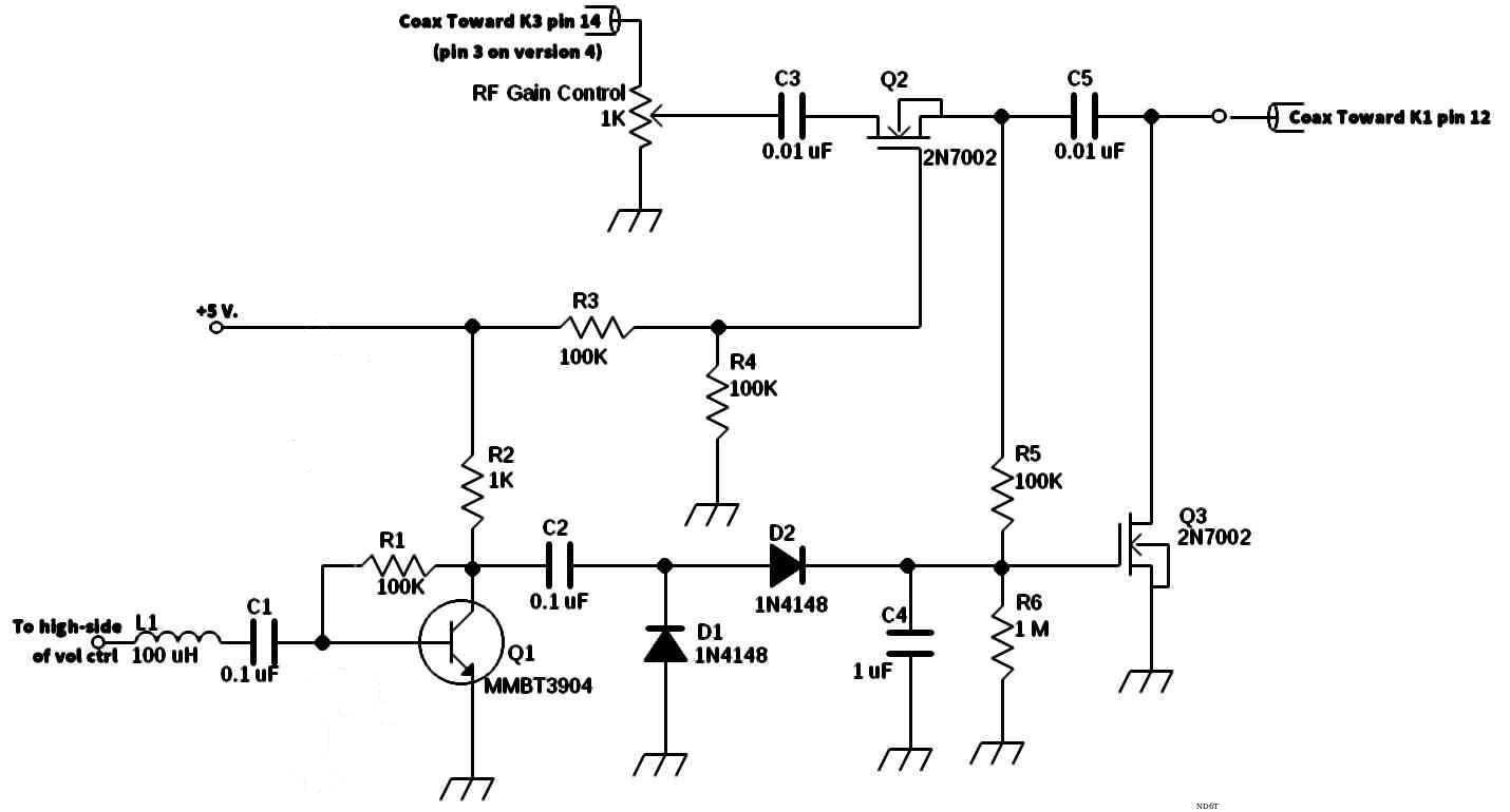

Da eine andere AGC-OPA Schaltung aus dem Internet mit Spice statt Spaß:
https://qsl.net/aa1gd/posts/simple-audio-agc/
Ja, die (US-)Funkamateure haben's drauf.

Die vom TO gezeigte Schaltung sollte mit einem passenden, von der KI
produzierten OP-Amp einwandfrei funktionieren. Ein Standard OPV ist hier
jedoch fehl am Platze.
Otto K. schrieb:
> meine AGC-Schaltung, die eigentlich auch funktionieren sollte.
Hast du den Plan auch von der KI erzeugen lassen?
Denn so wie da hingemalt funktioniert die bestenfalls völlig zufällig
und abhängig von der Audioquelle, weil der bipolare Transistor am
Eingang keinen DC-Arbeitspunkt hat und mit negativen Eingangsspanungen
(wird ja wohl hoffentlich ein Wechselspannungs-Audiosignal sein...) so
sicher nicht zurecht kommt.
Fazit: auch das ist so eine Schaltung zum Test eines Bewerbers für die
ausgeschriebene Elektronikentwicklerstelle...
