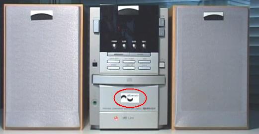

von Jacob R. (jaykopf)
Markus "k" wrote:
> Auch eine "Intelligente-Lüsterklemme" in der Zuleitung meiner
> Hifi-Anlage wird nicht in der Lage sein, die Lautstärke zu regeln !!!!!
Nö, aber es wird auch nicht gesagt das durch eine
"Intelligente-Lüsterklemme" die Lautstärke Regeln kann. Schau mal auf
das Bild, (ist aus einem der Videos) da ist ein Zeichen welches bedeutet
"DigitalStrom-Ready" (Rot eingekreist). Mit anderen Worten: die
Intelligenz ist in die Anlage integriert und dadurch ist es möglich die
Lautstärke zu regeln.
Es wird nirgends gesagt das diese Funktionen durch die Lüsterklemme
steuerbar sind, das Ziel ist ja auch diese Chips in möglichst viele
Geräte zu implementieren, die Lüsterklemmen werden wohl meiner Meinung
nach eher die "Notlösung" sein.

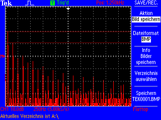

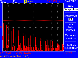

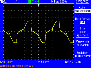

egal, ob phasenanschnitt oder -abschnitt, ich habe doch in jedem fall
eine steile Flanke im Spannungsverlauf. Laut Fourier sollten doch in
jedem fall kräftige Oberwellen da mit drin sein, oder habe ich da beim
schulbankdrücken was falsch vertanden?
von Andreas L. (andi84)
Sollte im Zeitbreich ein Sinus multipliziert mit (1-r) sein. Das Ganze
dan nochmal mit einem Rechteckimpuls für die halbe periode gefaltet und
hintereinandergereiht. Dürfte im Bildbereich recht ulkig aussehen.

Was sie eigentlich meinen: Die EMV-Regelungen und Gesetze müssen erst
noch angepasst werden, um unsere Produkte zu legalisieren.
Mag ja sein, dass deren Übertragungsart mit Sinusverformungen in der
Nähe des Nulldurchgangs toll funktioniert, und weniger Störungen
verursacht als "normale" PLC.
Aber wenn der Prüfingenieur dort in der Spezifikation was von 20V p-p
liest, die aufmoduliert werden, und in der anderen Hand die Vorschriften
