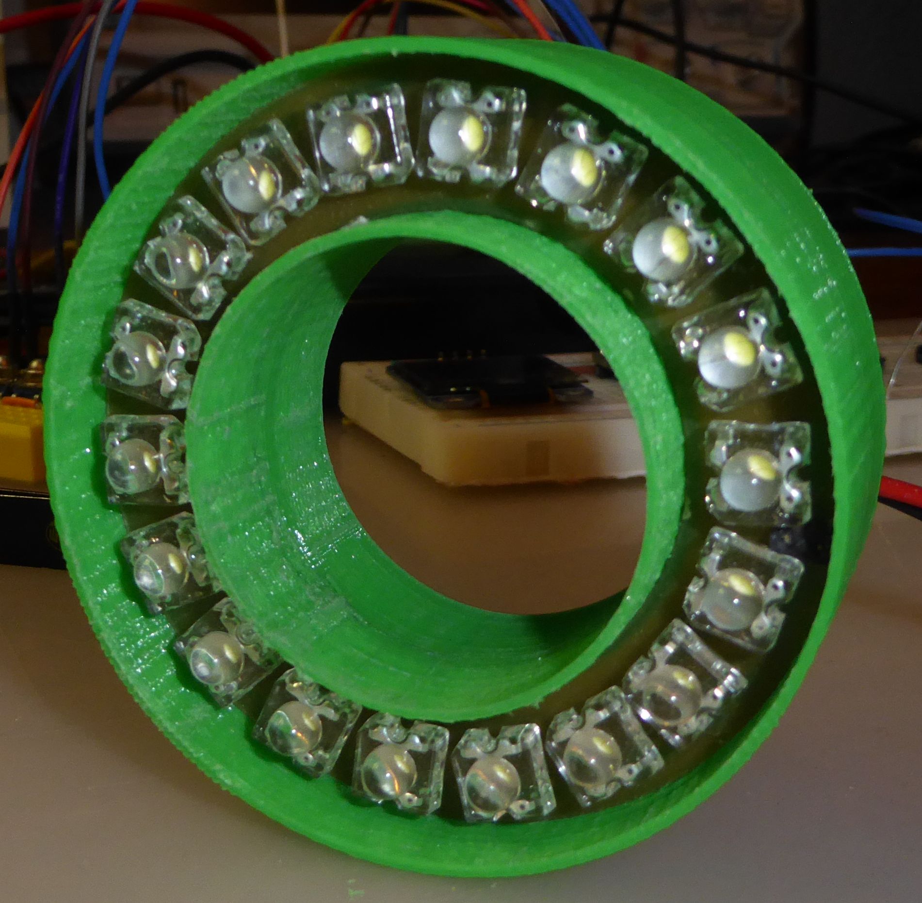

Hab hier gerade ein kleines Design in eagle gemacht.
Dauer nicht mal ein Tag und alles under production. Inklusive 3D Check
und der Feststellung das mein Gehäuse zu klein ist ;-).

Zu meiner Ehrenrettung muss ich hinzufügen das es klar war das es nicht
passt. Das Gehäuse ist nur eine Designstudie die schon beim
Druckdienstleister ist. Da kümmere ich mich null um Passform weil ja eh
ne zweite Version kommt.
Macht man es andersrum sieht das hinterher alles aus wie moderne Autos.
Bei denen erkennt man ja nicht auch nicht mehr die Marke sondern die
Catia Softwareversion.

von Johannes S. (Gast)
Na ja, eigentlich alles was die Elektronik und Mechanik verbindet. Habe
vorhin z.B. ein Gehäuse für einen LED Ring gedruckt. Das war keine große
Herausforderung und ging noch über den DXF Export aus Eagle heraus. Aber
schon beim ersten Versuch hat es gehakt: DXF hochladen ok, als
Komponente in eine neue Konstruktion ziehen: falsche Masse weil im Eagle
DXF keine units definiert sind und Fusion dann von cm ausgeht. Das liess
sich dann anders lösen, DXF Import in Skizze und da kann man die
Einheiten angeben. So Kleinigkeiten halt wo man erstmal suchen muss und
es reibungsloser gehen könnte.
Komplexer wird es wenn man Bauteile auf der Platine hat die Aussparungen
im Gehäuse verlangen, Lichtleiter für LED, Optische Teile mit
Strahlengängen usw. Wenn man das im Eagle Design ändert und die Änderung
dann auch gleich im MCAD sichtbar würde wäre das super. Und das ist
alles keine Raketenwissenschaft mehr und im Hobbybereich einsetzbar.
Von Eagle 8 gibts auch schon ein Update 8.1.1, da sieht man das daran
gearbeitet wird, gerade auch am 3D Teil. Da war vorher ein Dienst
integriert für den man sich getrennt registrieren musste, jetzt geht das
über den AD Account und ist auch erstmal frei. Wer hochgeheime Projekte
hat wird das nicht mögen, die AD Philisophie wurde ja schon zur Genüge
diskutiert. Mit dem publizieren meiner LED Ringe und Gehäuse habe ich
aber keine Probleme.
