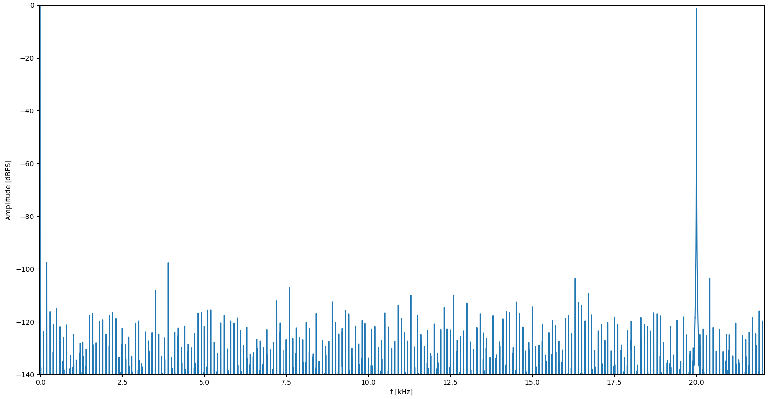

Warum betreibst Du nicht DDS? Geht im FPGA am einfachsten und bei einem
mittelgroßen FPGA hat man auch genug Platz. Dann schaffst du bequem auch
mehrere Kanäle gleichzeitig und mit genügend hoher Auflösung. Mit 120MHz
FPGA Takt kannst Du Samplefrequenzen von 96k mit Faktor 128 auflösen
(inklusive phase dithering!) und bequem auf effektiv 18bit Phasen /
Amplitudengenauigkeit kommen. Das reicht dann für 8 Kanäle.
Besonders Vibratoeffekte sind da wesentlich sauberer und feiner
abzubilden.

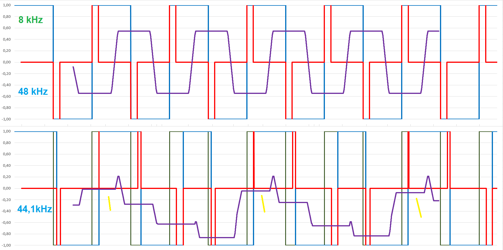

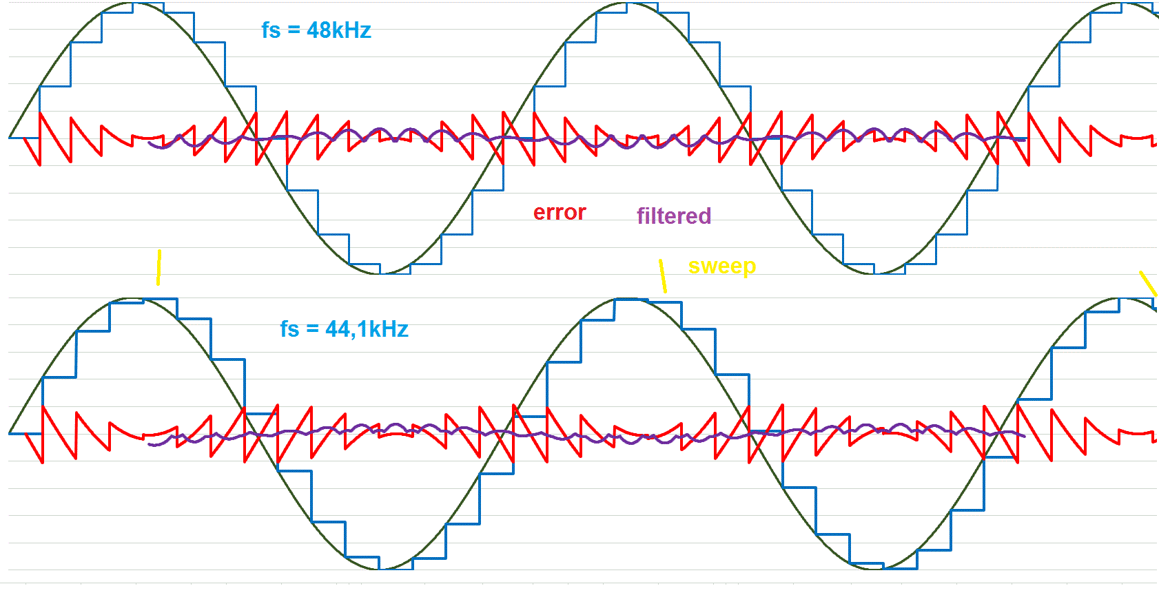

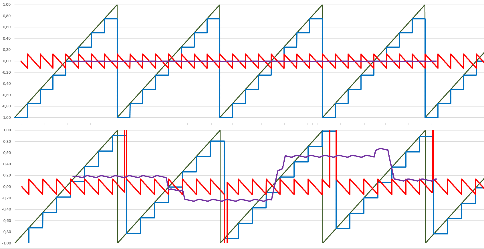

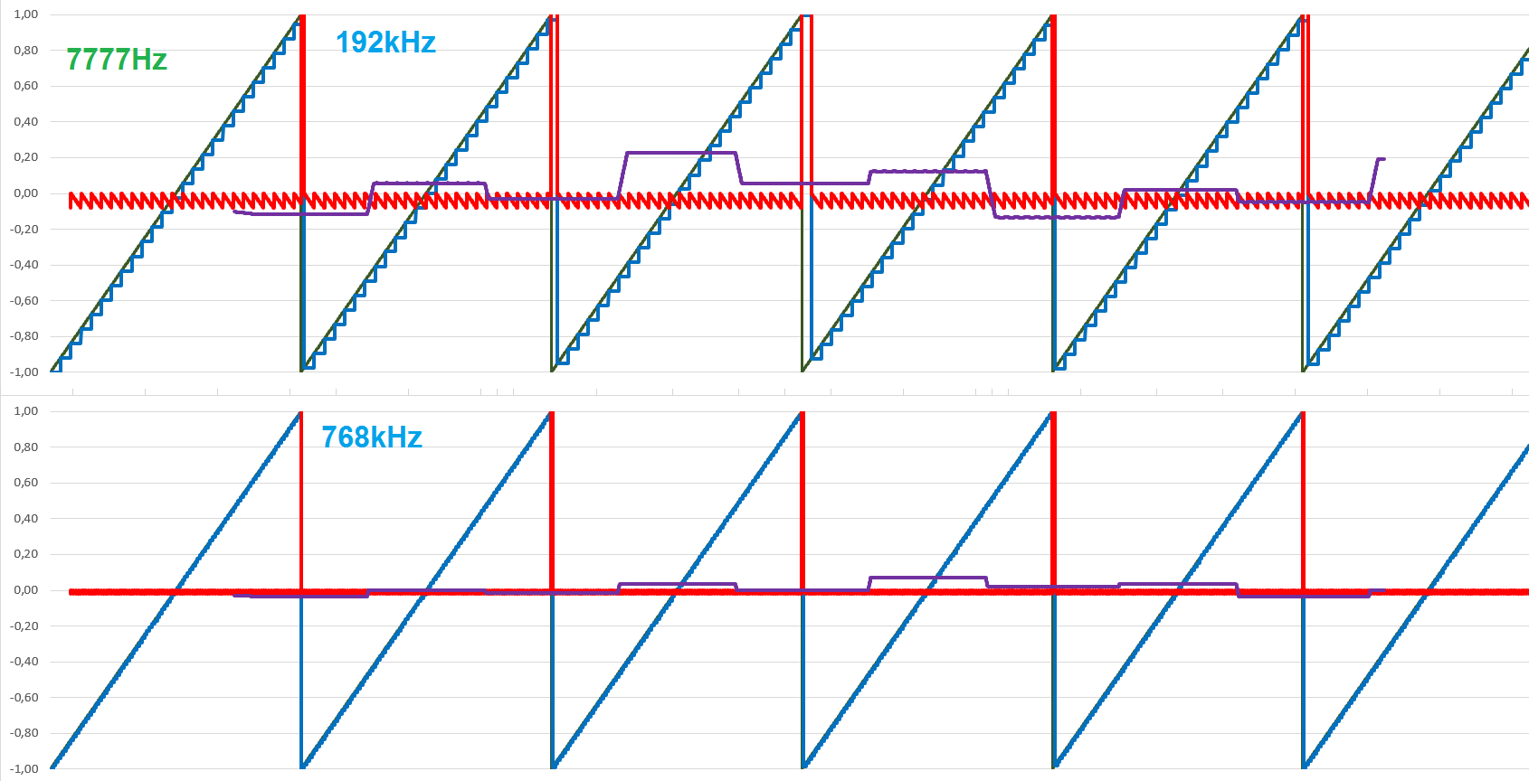

Zu Deiner anderen Frage: Es geht hier nicht wirklich um oversampling,
sondern um phasenorientiertes Mehrfachabtasten der DDS-Tabelle und quasi
"Tunnelung" der diskreten Sprünge. Das scheint aber Dein
Erfahrungspektrum etwas zu sprengen ;-)

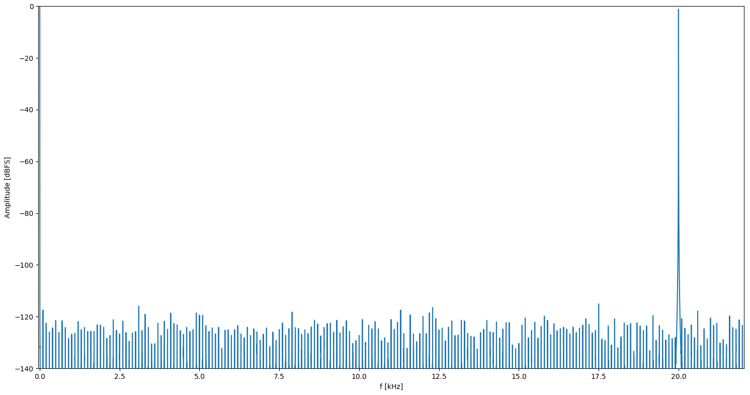

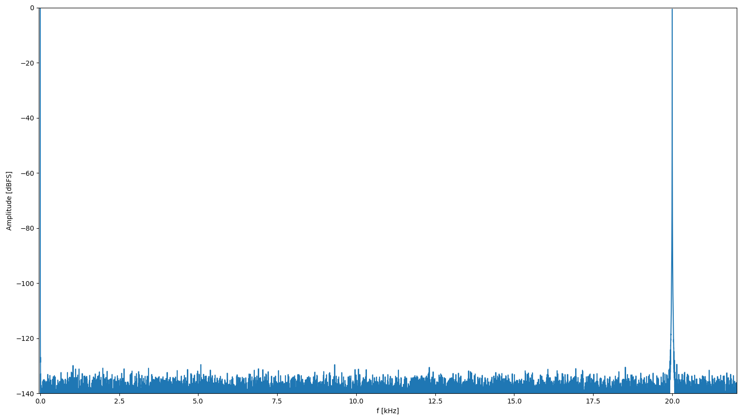

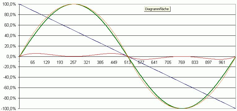

Bei einer DDS wird - anders, als beim z.B. CORDIC - der Sinuswert nicht
iterativ berechnet, sondern direkt digital aus einem RAM geholt. Die
Genauigkeit steht und fällt mit der Größe der Tabelle. Amplitude und
Phase sind ja beide gerastert. Bei so geringen Frequenzen wie im
Audiobereich, kann man die Tabelle mehrfach mit leicht veränderter Phase
abtasten und aufaddieren, um so die Rundungsfehler und Quantisierungen
zu mindern.
Für meinen FPGA-SYN verwende ich z.B. ein RAM mit 64kB, allein für die
Sinustabelle (16 Bit Sinus x 1024) -> 26 Bit brutto vor den Filtern und
etwa >22 Bit SFDR bei 192kHz Abtastung.

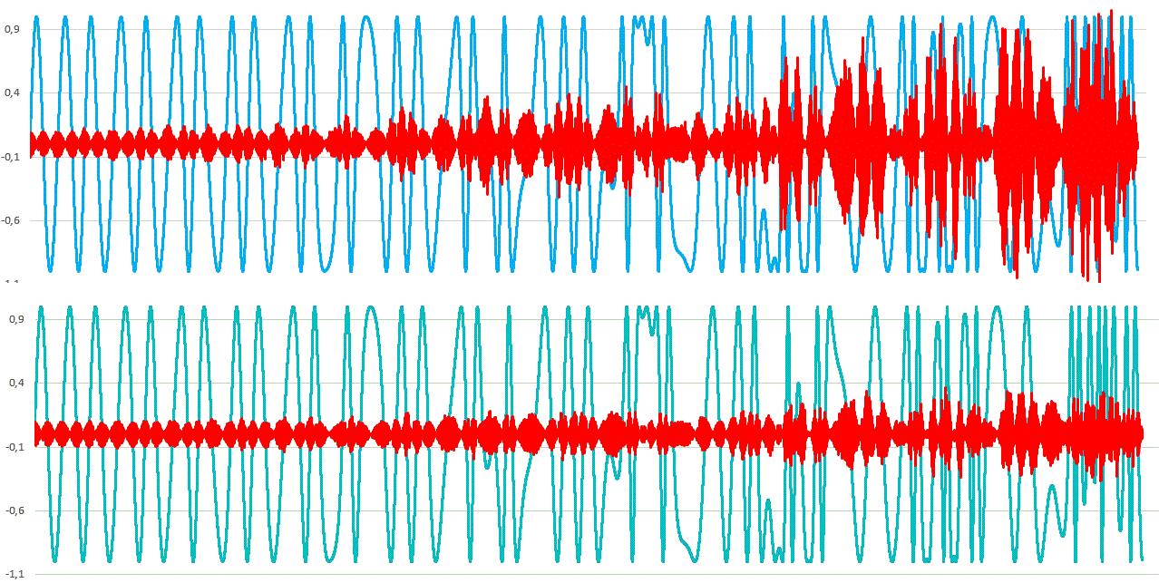

Es geht tatsächlich um oversampling im Sinne einer deutlich höheren
Samplingrate als für Audio eigentlich notwendig. Frequenzmodulation ist
nicht bandlimitiert, d.h. bei sehr hohem Modulationsindex treten schnell
Frequenzen im Megahertzbereich auf, selbst wenn Carrier und Modulator im
unteren Audiobereich liegen. Da kommt dann der Headroom ins Spiel, den
Du ansprichst. Je größer der ist, desto geringer die Amplitude der
Frequenzalia von jenseites der Nyquistfrequenz. Diese Amplituden sind
ebenfalls deutlich von der Steilheit des Filters abhängig. Die
Nichtlinearitäten rund um die Grenzfrequenz sind da relativ wurscht.
Ich würde zur Sinusberechnung wahrscheinlich Chebyshev-Polynome
verwenden...
von Jürgen S. (engineer) Benutzerseite
>doch over sampling
Bei dem Stichwort "oversampling" ging ich davon aus, daß solche Dinge
wie Wandlerüberabtasung gemeint waren, daher habe ich das etwas
verneint. Die DDS in der Phase zu modulieren, um eine höhrere Auflösung
und weniger Artefakte zu generieren ist doch noch etwas anderers. Es
kommt mehr einem Verrauschen der Phase gleich, somit liegt die Amplitude
dieser Modulation im Bereich von ca +/- einem Abtastschritt der DDS.
Das muss man von der Modulation trennen, die im Zuge der FM verwendet
wird / werden soll. Richtig ist, daß hier theoretisch extreme Frequenzen
in den Spektren auftreten können, aber diese werden ja durch das
AA-filter vor der Abtastung "genullt". Mit einem diskreten Filter
überschaubarer Größe bekommt man das genügend gut hin, daß die
AA-Effekte, die über bleiben, im Bereich der Genauigkeit der DDS liegen.

Ein Tipp: Bevor Du Dir Gedanken über einen tauglichen Sinusgenerator
machst und auf DDS oder Interpolation + kommst...
Ich habe in meinem einfachen Musiksynthies in den 80ern immer eine
generische Funktion für den Sinus verwendet, die den realen
Schwingungsfall von z.B. Gitarren und Harfen sogar noch etwas näher
kommt, als der mathematische Sinus.
Du rechnest einfach Y= 4 x p * (1 - abs(p)) mit p = Phase von 0 bis 1.0.
Das geht bei kleinen Bitbreiten in VHDL in 1-2 Schritten.
Die Funktion weicht maximal 6% vom Endwert ab und die Fehler (rote
Kurve) sind nicht digitales Rauschen, sondern harmonische Oberwellen. Du
erhälst so einen wesentlich musikalischeren Sinus, als mit DDS und
aufwändiger Filterung.
von sandro (Gast)
welche kurve ist denn da der sinus und welche die nachbildung?
sieht eigentlich nicht schlecht aus.
Die grüne ist der Sinus und der Orange das "fake". :-)
Im Prinzip entspricht das einfach der Potenzreihenentwicklung für den
Sinus. Man kann die natürlich auch weiterführen, um den Sinus
mathematisch zu verbessern, aber ein reiner Sinus ist eben recht
unmusikalisch und Tongeneratoren, die schon Oberwellen haben, sind
interessanter zu filtern.
high tec ing schrieb:
> ok, wären dann 200 MHz x 5000 = 1000 GHz, da sehe ich mich mal nach
> geeigneten FPGAs um.
Eine Möglichkeit wäre, 10.000 FPGAs parallel zu schalten und diese mit
jeweils 100 MHz zu betreiben. :-) Das wäre dann die erste SDR-Platine
mit Starkstromanschluss. Die geschätzten 50kW liessen sich mit einigen
wenigen 3-Phasen Leitungen versorgen. Mal zurück zur Realität:
> Ok, beim Audio sind es 48kHz die z.B. mit einer Tonfrequenz von sagen
> wir 1kHz gemischt werden. Da könnte man auch argumentieren, dass es auch
> 999,1 Hz sein könnten und damit 48kHz / 1/10000 = 500 MHz gebraucht
> werden. Ist dem so? Oder beschränkt man sich da auf die echten Tonhöhen
> mit den 1/12tel Sprüngen?
Ich glaube, hier liegt noch ein grundsätzliches Problem beim Verständnis
der digitalen Signalrepräsentation vor.
Die digitalisierten Werte, werden nicht diskret unterteilt oder in der
Zeitachse skaliert, wenn man Frequenzmodulation betreibt. Auch beim
Audio wird ein Vibrato nicht durch das Verschieben der Frequenzachse
realisiert, wenn man mal von einem aktiven Entjittern durch
Taktmanipulation absieht. Zwar kann man z.B. die Gesangspur einer
Studioaufnahme mit Vibrato versehen, indem man den normalen Datanstom
ausgibt und den Takt mit einem Verschiebeverfahren mit Schwingungen
beaufschlagt, wie ich das hier getan habe :
http://www.96khz.org/oldpages/frequencyshifter2.htm
... und umgekehrt verjitterte Aufnahmen von Bändern mit
Gleichlaufschwankungen bei der Digitalisierung durch passende Steuerung
des AD-Wandlers kompensieren, praktisch wird die Modulation aber in die
Amplitudenachse abgebildet. Die Zeitpunkte der Abtastung bleiben
konstant, es ändern sich nur die Werte, die im digitalen Datenstrom
auftauchen. Sie entsprechen derjenigen analogen Welle, die durch die
Modulation verkürzt oder verlängert würde.
Dass dies so funktioniert liegt an dem Umstand, dass nach der
Rekonstruktion mit dem AA-Filter wieder eine kontinuierliche Wellenform
entsteht, wenn die abgebildeten Frequenzen unterhalb der Nyquistfrequenz
liegen. Es reicht also, die beiden Wellen zu multiplizieren, um den
mathematisch exakten Datenstrom zu bekommen.
Soweit die Theorie.
Praktisch sieht es etwas anders aus, weil man den idealen Filter für
diese Rekonstruktion nicht bauen kann, bzw. nicht genügend gut, um die
Zielfrequenz und die Abtastfrequenz komplett zu trennen, bzw. soäter mal
die Trägerfrequenz zu entfernen. Deshalb arbeitet man mit möglichst
hoher Abtastrate, um das Signal zu repräsentieren, weil die
Filterprobleme dann geringer werden. Beim Audio sind es z.B. 192kHz, um
Oberwellen bis real 12kHz-15kHz noch sehr gut hinzubekommen. Der Faktor
10 ist da schon ziemlich gut und reicht bei entsprechenden Filtern auch
einigermassen für die angestrebte Genauigkeit von 16+ aufwärts.
Wie gut die 230 MHz fürs SDR nachher analog aussehen, hängt somit vom
DA-Wandler und dem nachgeschalteten realen Filter ab. Üblicherweise
haben derartige analoge Filter einige Macken, die man digital
vorkompensieren kann, so wie der anloge Filter seinerseits die Schwächen
digitaler Filters beheben hilft. Die Frage ist, ob die überhaupt analog
benötigt werden oder erst noch weiterverarbeitet werden sollen. Unter
der Annahme der späteren korrekten AA-Rekonstruktion (das ist der
Grundtenor bei all diesen Überlegungen) ist der Datanstrom soweit
erstmal clean, solange er in der digitalen Domain bleibt. Klar ist
natürlich, dass man sich mit jeder rundung der Phase und der Amplitude
ein Rauschen einfängt, dass später zutage treten wrid.
Was man natürlich tun kann, ist die Trägerfrequenz, die Abtastfrequenz
und die Filter aufeinander abzustimmen. So sollte ein digitales Filter
bezüglich der Dämpfung im Sperrbereich für die Trägerfrequenz
idealerweise eine Null haben, weil diese dann komplett verschwindet -
des weiteren empfehlen sich sinnvolle Konstellationen von Trägerfrequenz
und festen Modulationsfrequenz, also möglichst ein Ganzzahlverhältnis,
sodass die entstehnde Schwebung eine kurze Periodendauer hat und zudem
noch zur Integraltiefe des Filters passt, wenn machbar. Speziell bei
DDSen ist es ja so, dass bei bestimmten Frequenzen eine sehr
niederfrequente Schwebung entsteht, die sich dann im Endsignal abbildet.
Dies lässt sich durch eine Variation der Tabellenlänge kompensieren, die
zu einer ungeraden Anzahl von Durchläufen per Perdiode führt. die
Schwebung ist dann auch einige Peridoen beschränkt, schwingt also
hochfrequent und wird durch ein Filter besser gedämpft.
Nochmal zum Beispiel des Audio und der Tonhöhen bei der DDS: Ein Vibrato
wird einfach dadurch erzeugt, indem man die Phase schneller oder
langsamer addiert und somit frühere oder spätere Amplitudenwerte ausgit.
Die Abtastrate bleibt gleich. Eine Interpolation ist nicht unbedingt
nötig, wenn der Fehler im Bereich der Auflösung von Y bleibt. Sie ist
aber dann sehr hilfreich, wenn man mit zu kleinen Tabellen arbeiten
muss.

von Gustl B. (-gb-)
Wie gut muss ein Signal für Audio eigentlich sein oder was ist das
üblich?
Ich habe jetzt mal Signale erzeugt und eine FFT rechnen lassen.
Mit einer Sinus-Wertetabelle von 2**16 Werten a 16 Bit (= 128kByte)
sieht das noch nicht irre schön aus, aber wenn ich 2**24 Werte verwende
(=32 MBytes) sieht das schon deutlich besser aus. Der Akku sind jeweils
32 Bits und eben einmal die 16 MSBs und einmal die 24 MSBs die
Leseadresse.
Edit:
Virtuelle Abtsatrate sind 44.1 kHz und ohne Tiefpassfilter dahinter.
von Gustl B. (-gb-)
Irgendwie seltsam. Wenn ich statt 20.0 kHz 20.001 kHz einstelle sieht es
deutlich anders aus.
Vorallem ist bei der mit der nur 2**16 Werte langen Sinustabelle der
Peak im FFT deutlich schmaler. Komisch ...
von Audiomann (Gast)
Das ist nicht wirklich komisch sondern Resultat der unpassenden
Frequenzen. Je nach dem, wie die DDS Tabelle durchlaufen wird, gibt es
Harmonische im Spektrum. Deshalb ist DDS bei Audiofachleuten auch so
"beliebt".
Andi schrieb:
> Wenn du ein 1kHz Signal mit 44.1 kHz abtastest hast du gerade mal 44
> Werte pro Periode.
Das wäre noch kein Problem. Selbst nur 4 Werte wären noch prima. Das
Problem ist, dass es meistens 44 Werte sind und alle paar Nase lang nur
43 bzw beim sampeln 45. Das ergibt einen Phasensprung mit 1/44tel der
Frequenz und die hängt voll im Audiospektrum samt ihrer Oberwellen. Das
ist alles andere, als musikalisch sinnvoll, siehe auch meine
Ausführungen hier:
http://www.96khz.org/oldpages/limitsofdds.htm
Zu einem Sinus kommt dann immer noch ein unmusikalisches Rechteck hinzu
- bzw das ist dann Teil des Klangs:-)
Anbei dazu ein Vergleich von Sinus und Rechteck bei 48kHz und 44,1kHz.
Für ein 3kHz und 8kHz Signal, die beide perfekt durch die 48kHz
abgebildet werden können.
Das "Fehlersignal" in rot, das aus Differenzbildung von "Ideal" zu
"Gesampelt" gebildet wird, läuft in das Rekonstruktionsfilter (hier
ideal angenommen) und wird so gut wie möglich eliminiert, was zur
violetten Kurve führt. (Diese ist in der Darstellung bei Sinus um Faktor
10 vergrössert, beim Rechteck nur um Faktor 5, weil der Fehler viel

Sinus 48: Übrig bleibt neben dem hochfrequenten "Gezitter"  auch eine
geringe niederfrequente Schwingung infolge des Phasenverschiebung vom
Filter, was aber nur optischer Natur in dieser Darstellung ist.
Praktisch ohne Bedeutung.
Sinus 44,1: Ähnliches Bild aber etwas mehr Schwebung (im Bild nicht gut
sichtbar, aber simulierbar).
Rechteck 48: Perfekte Abbildung bis auf Phasenversatz. Das nicht
weggefilterte Signal ist ebenfalls ein perfektes Rechteck, praktisch
wird es flankenverschliffen sein, hat aber keine Schwebung.
Rechteck 44,1: Starke Schwebung auf der halben Frequenz. Die Plateaus
(gelbe Marker) verschieben sich dabei über den Verlauf des Tons auch
noch und zwar mit einer sehr niedrigen Frequenz, was zu einem hörbaren
Klirren / Rattern führt.
Bei den Rechtecken sind die Amplitudenfehler absolut erheblich größer.

Die Sache kann nur durch eine grundsätzlich erhöhte zeitliche Auflösung
= Abtastrate reduziert werden. Man kann sich schon rein gefühlsmäßig
ausrechnen, wie gering der Fehler z.B. in einem 768kHz System ist.
Beim Dreieck wird es besonders evident: Nur, wenn die Rate perfekt passt
(Bild Links oben, 6kHz in 48kHz) kriegt man einen sauberen Ton.
Unpassende Abtastung erzeugt einen mehr oder weniger lauten rechteckigen
Unterton (Bild links unten, 44kHz). Die Störtöne bestehen immer auch in
einer niederfrequenten Schwebung.
Beides ist bei höheren Raten stark reduziert. Auch mit 192kHz hat man
bei der krummen Sollfrequenz von 7,777kHz immer noch eine sichtbare
Schwebung und minimale Reste der hochfrequenzen Abtastfehlers, den der
Filter bearbeiten muss. Diese sind allerdings erheblich kleiner (Fehler
in der Grafik um Faktor 4 vergrössert, gegenüber oben).
Bei 768kHz sind auch diese Reset praktisch erledigt.

Nun nochmal konkret zur FM-Modulation:
3 Frequenzen mit der Konstellation 133 : 377 : 733
Die jeweils folgende Stufe wird mit der davor steigend von 0 ... PI/2
moduliert
Rundung aller 3 Phasen auf 256 Stufen = 8 Bit, Amplitude ungerundet in
real
Der Fehler in rot ist um Faktor 50 verstärkt. Liegt also im Bereich von
2% des Signals und zwar gerade da, wo die FM interessant wird.
In der darunter liegenden Grafik sind die frühen Stufen höher aufgelöst
(meine Empfehlung). Konkret 1024 : 512 : 256 -> <1% Fehler
Eine Auflösung von wenigstens 16,15,14 Bit ist nötig, um auf einen
Fehler von unter 0,1% zu kommen. Das wäre für Sinus akzeptabel. Für
Rechteck braucht es entsprechend mehr. Das gilt auch für mehrere
Stufen/Tiefe.
