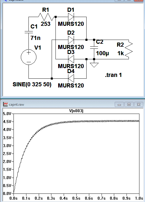

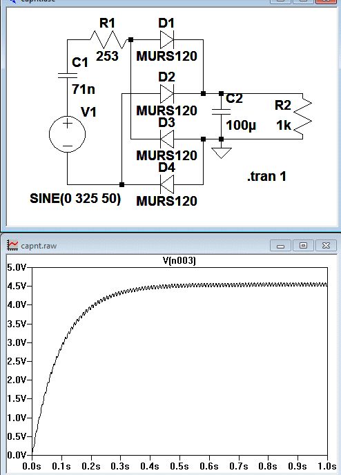

von Ulrich aus W (Gast)
Ich hab mich auch mal damit befasst
und folgende Berechnungen und Messungen
gemacht. (siehe angehängtes Dokument).

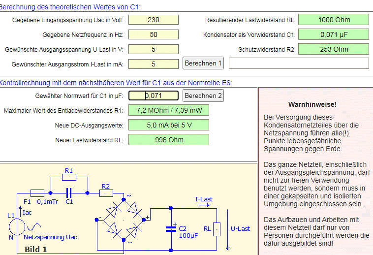

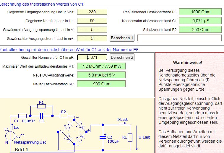

Oder man kennt zumindest den Link, den lobenswerter Weise AC/DC bereits
angegeben hat:
http://www.grosse-elektronik.de/das-elko/trlosestr/index.html
Und ein Rat an Euch Kleingeister: Einfach mal die Klappe halten.
von Christian C. (Gast)
Ich finde, dass die Dimensionierung eines Kondensatornetzteils hier sehr
gut beschrieben ist:
http://www.elektronik-kompendium.de/public/schaerer/cpowsup.htm

von Norbert R. (norbert_r284)
Liebe Forumteilnehmer!
Warum ich solche Foren nicht mag:
Es gibt hier immer wieder solche Schlaumeier die sich als Deutschlehrer
versuchen und jeden Tippfehler kommentieren müssen jedoch keine Ahnung
von der eigentlichen Thematik haben! Das ist sehr hilfreich, oder auch
nicht!
Solche Schlaumeier sollten sich besser in einem Deutsch oder
Rechtschreibforum wichtig machen! Das braucht in einem Technischen Forum
keiner! Oder auch Kommentare wie "Wenn du niocht so Blöd Fragen würdest!
sind genau so Überflüssig und meiner Meinung nach mehr Flegelhaft als
Hilfreich! Das ist keine vernünftige Forumsdisziplin!
Lieber Pier
Diese Diskussion ist zwar schon einige Zeit her, aber vielleicht hilft
dir dieser Link etwas weiter.
https://www.electronicdeveloper.de/SpannungKondRV.aspx
Mit freundlichen Grüßen.
Norbert.

von Michael B. (laberkopp)
Norbert R. schrieb:
> Das braucht in einem Technischen Forum keiner!
Wohl wahr, hier sollte es um technische Wahrheiten gehen
> aber vielleicht hilft dir dieser Link etwas weiter.
Keine Ahnung warum du den Link 16 Jahre nach der Anfrage hier einwirfst,
vielleicht bist du ja der Ersteller dieser Seiten und willst Werbung
machen.
Aber ich benutze sie gerne mal, hier für 5V mit 5mA berechnet.
Blöderweise funktioniert das damit gebaute Kondensaaornetzteil nicht.
In LTSpice sieht man, daß es statt 5V nur 4.5V liefert.
Weil die Seite es einfach falsch berechnet. Er hat komplett übersehen,
daß der rms Strom nach Gleichrichting um den Gleichrichtwert 1.11
kleiner wird.
Also wenn du die Seite hier bewerben willst. Korrigiere sie zuvor
besser.
