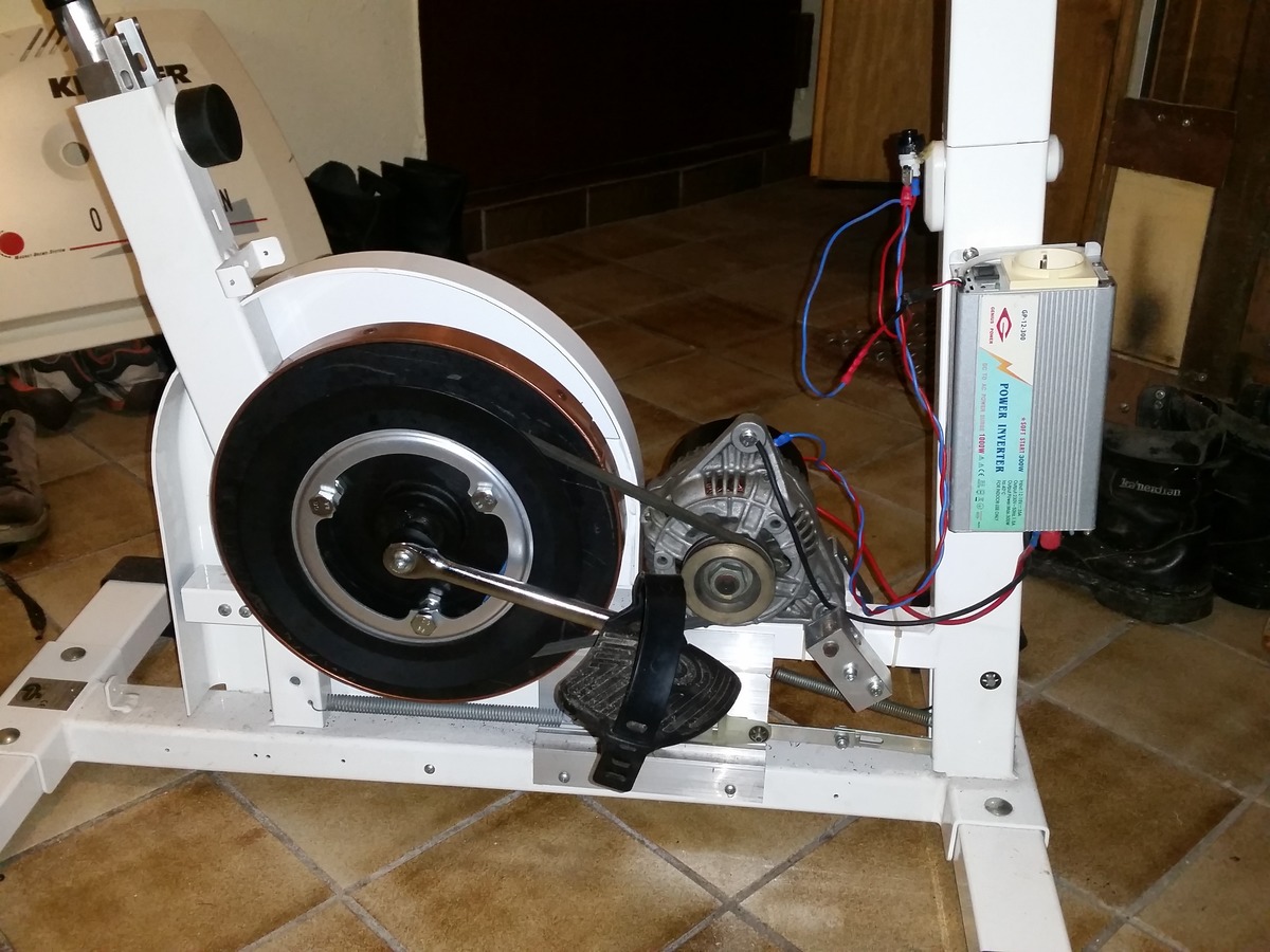

Ich habe solch ein Ding.
Super Sache.
Um den 10,8 V / 4 Ah Li-Ion Bosch Akku voll zu trampeln braucht man 1 h.
Wenn man nur die Halbe Trainingseinheit machen möchte, nimmt man halt
den 2 Ah Akku.
Dabei lade ich immer parallel mein Tablet (für die Unterhaltung während
des Trainings), mein Handy und mache mir mein eigenes Licht (7 W
energiespar Lampe).

Oder wie es ein Bekannter macht. Er hat eine universal Radaufstaenderung
geholt, spannt das Pedelec ein und verwendet die Rekuperation um dieses
wieder aufzuladen.

von ACDC (Gast)
Wolfgang S. schrieb:
> Mein Tacx meinte vorhin was von im Mittel
> 170 W über 75 Minuten.
Mein Tacx hab ich ans Spinningding gebaut.
Bei 150 Watt auf dem Display, wird 73 Watt zurückgespeist.
Bei 180 Watt auf dem Display, wird 95 Watt zurückgespeist.
Wie die Leistung auf dem Display berechnet wird, weis ich nicht.
Die gemessene Leistung ist mit dem EVU Zähler gemessen.
von ACDC (Gast)
Bild vergessen.
von asdf (Gast)

von ACDC (Gast)
Der Tacx Cosmos ist der einzige Tacx der ins Netz rückspeisen kann.
http://www.aktiv-radfahren.de/service/ab-sofort-lieferbar-der-tacx-cosmos-ergotrainer
Deshalb der große, silberne Kasten im Bild.
Schwundrad => Riemen => Generator (Bremse) => Wechselrichter =>
Netzanschluß
bis man da in die Gewinnzone strampelt,
hat man vorher noch mindestens 2 mal Hardware-Ausfälle.
-wa'?

Als Zusammenbaulösung nehme man einen fertigen 12V --> 230V AC
Konverter, einen 12V Akku, der laufend über einen Generator am
Trainingsfahrrad nachgeladen wird, simplen Laderegler und zeitverzögerte
Abschaltautomatik, falls vergessen wurde alles auszuschalten.
Welche Leistungsaufnahme hat das Teil maximal und durchschnittlich?
