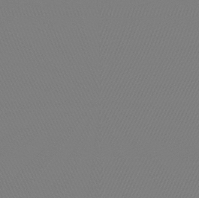

Wie sieht das rauschen aus?!
Ich habe ein statisches Motiv, Siemensstern, oder irgendetwas.
Wenn ich jetzt anfange Bilder abzuholen und das direkt nacheinander, ist
immer Action im Bild. Wenn man also genau hinschaut verändern die Pixel
ihren Wert und wenn man ganz genau hinschaut, sieht es aus wie ein
wilder Haufen Ameisen... also alles andere als statisch wie das Motiv.
Sicherlich gibt es Grundrauschen... thermisch, elektrisch, das vom ADC
usw. Aber wenn ich von 14bit die unteren 3 wegwerfe und es dann immer
noch wie wild rauscht, ist das bedenklich.

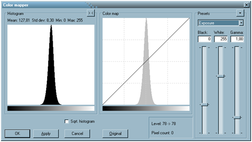

Beurteilen tue ich das Rauschen mit zwei Bildern, die ich voneinander
abziehe und den Wert dann +128 nehme. Damit erhalte ich ein graues Bild
mit Werten nach unten und nach oben... ein Maß für das Rauschen. Ein
solches Bild und das Histogramm dazu sind im Anhang. Wenn man genau
hinschaut, kann man das Motiv, einen Siemensstern, im rauschbild
erahnen...

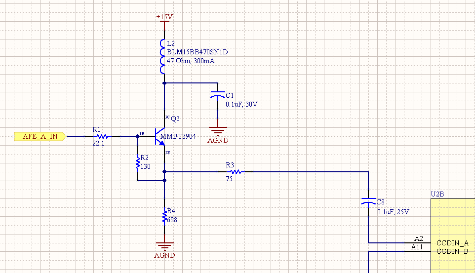

> Wie hast Du das CCD Signal konditioniert, um den Eingangsbereich des
> ADCs optimal auszunutzen?
Mein CCD bringt am Ausgang das Analogsignal mit 12V
Gleichspannungsanteil heraus (Outputgate Spannung). Zwischen ADC und CCD
hängt dann ein von Kodak empfohlener Buffer (siehe Anhang). Durch einen
in Reihe geschalteter Kondensator wird dann der Gleichspannungsanteil
eliminiert und der ADC schaltet sich selber die benötigte Gleichspannung
(1,3V) auf, um das Signal optimal nutzen zu können (DC restore).

Ich denke du interpretierst das Bild falsch. Das gezeigte Bild ist die
Differenzbildung aus zwei Bildern. Eines der Originalbilder sieht aus
wie im Anhang. Ich kann also schon ziemlich genau sagen, was rauschen
ist und was tatsächliche Helligkeitsunterschiede sind, denn wenn ich ein
statisches Motiv habe und zwei Bilder mache, muss der Unterschied
rauschen sein :)
Oder ich habe deinen post komplett missverstanden :)
Vielen Dank!
PS: Ein paar Bemerkungen zu Bild.
Es ist kein Testchart, es ist einfach ein ausgedruckter Stern, deswegen
die weißen Strukturen auf der linken Seite in den schwarzen Strahlen...
das ist also kein Rauschen sondern Realität. Die rechte Hälfte ist etwas
heller bzw. ist der Schwarzwert etwas höher. Das ist einem Versuch mit
dem Blacklevel geschuldet... also auch das hat seine Richtigkeit.
von Zwie B. (zwieblum)
In deinem Differenzbild gibt's einen Schatten, der linke Rand der
dunklen Bereiche ist dunkel, der rechte ist hell. Ist das immer so oder
nur zufällig?

von Andi (loopy83)
> nur zufällig?
Mhm... gute Frage, ist mir bisher nicht aufgefallen. Ich werde mal
schauen, ob das reproduzierbar ist.

Hallo und danke für die hilfreichen Antworten.
>nach einbauen eines leistungsstärkeren treibers und c's zum glätten war
>das problem eliminiert.
Die Zwischenbuffer des Analogsignals wurde von Kodak und von Analog
Devices abgesegnet. Ein Bild dazu habe ich schon weiter oben im Thread
gepostet.
http://www.mikrocontroller.net/attachment/89497/buffer.png
Hier könnte die +15V Spannung Probleme machen, aber da diese
gleichzeitig VDD für den Sensor ist, habe ich dort viel getan, damit sie

von Stephan (Gast)
Zeig doch nochmal ein aktuelles Differenzbild wie im Ausgangspost.
Da war das Rauschen so eklatant periodisch. Das kann nur von der
Versorgung oder über "Antennen" kommen. Mit Photonenrauschen oder der
Temperatur hatte das gar nichts zu tun.
Das Differenzbild nochmal drüber gelegt, die Differenz gebildet und
Pixelweise in der X-Achse verschoben...
Nach 6-7 Pixel kommt ein Maximum, nach 12-13 Pixeln ein Minimum, usw.
In Y-Richtung analog, nur mit einer Periodizität von 3-4 Pixeln.
In welcher Richtung und mit welcher Pixelrate wird das CCD ausgelesen?
So sollte sich die Frequenz der Störung und damit auch die Quelle
ermitteln lassen.

Schaltregler im Bild sehen: Sensor raus, einen Finger auf den
Ausgansgpin des Sensors und mit dem anderen Spulen oder Fets berühren.
Pixelclock ist 40MHz, Schaltregler 700kHz, also alle ca.57Pixel eine
Periode. Geht aber nur für Einzelbilder. Bild oben zeigt aber engere
Linien?
Btw: 14 bit für den Kai4021 auf voller Speed und ungekühlt ist etwas
overpowert, da dürfen schon mal 4bit Rauschen, bei einer möglichen
Dynamik von unter 10bit.
