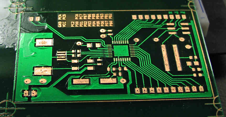

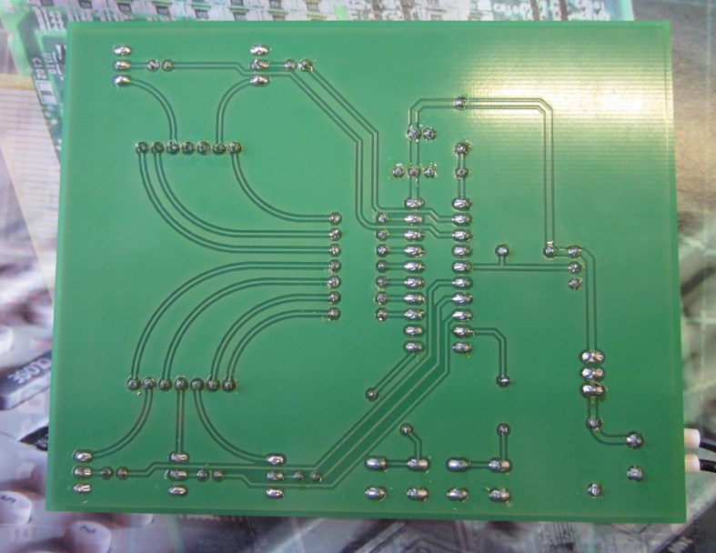

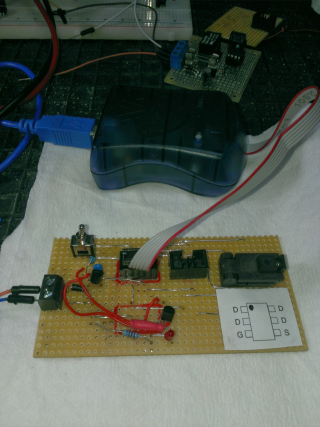

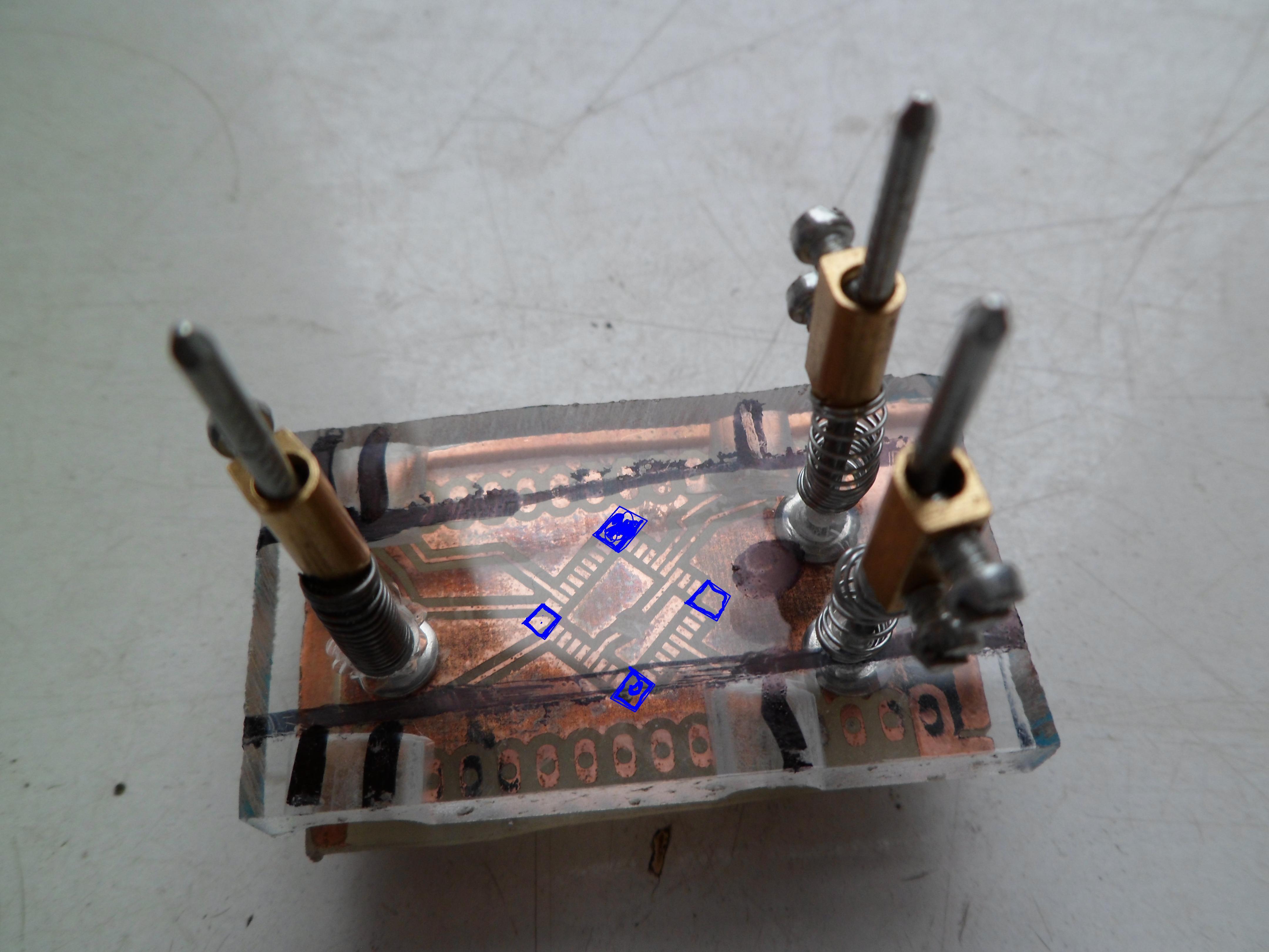

@Olaf: schönes Ding. Aber warum fräst du nicht noch in das Acryl/PMMA
das Quadrat des TQFP32 Gehäuses ein? Dann sollte die richtige
Ausrichtung doch ein leichtes werden.
von Olaf S. (olafseger)
weil ich nicht so gut Fräzen kann(mit den Drem)
ich versuche an den 4 ecken eine führung für den Atmega8 ansulöten

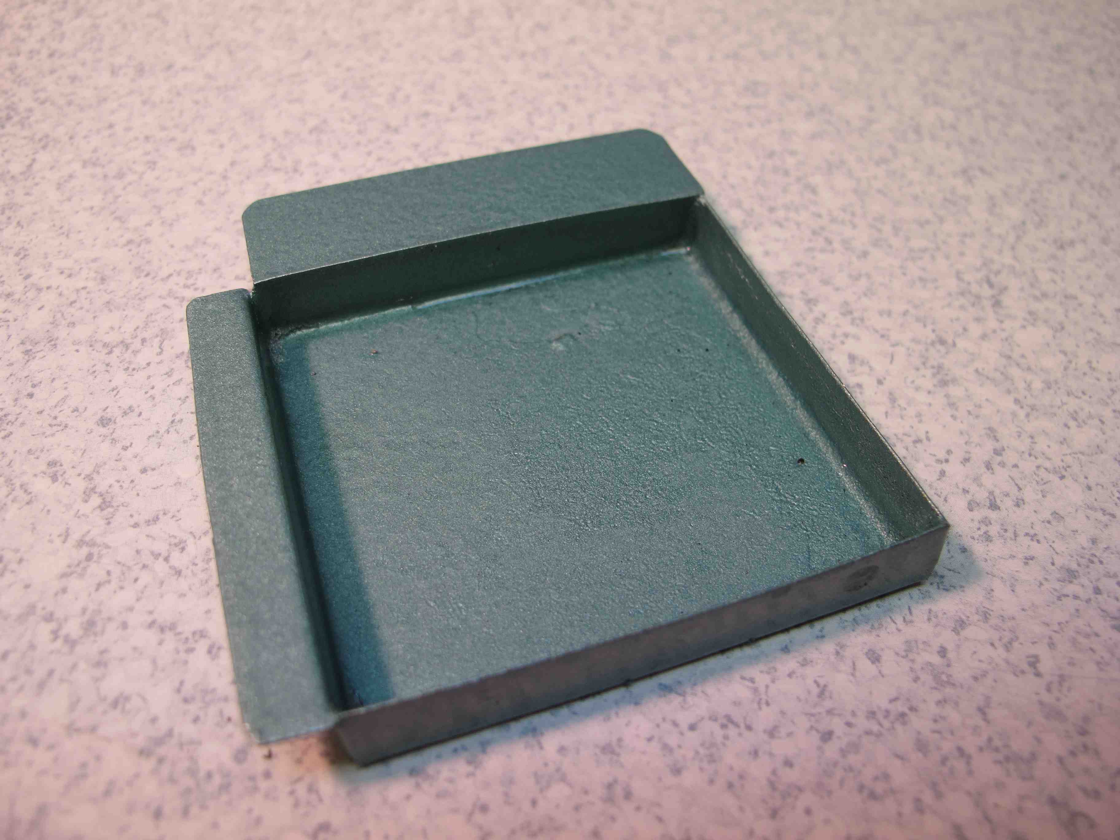

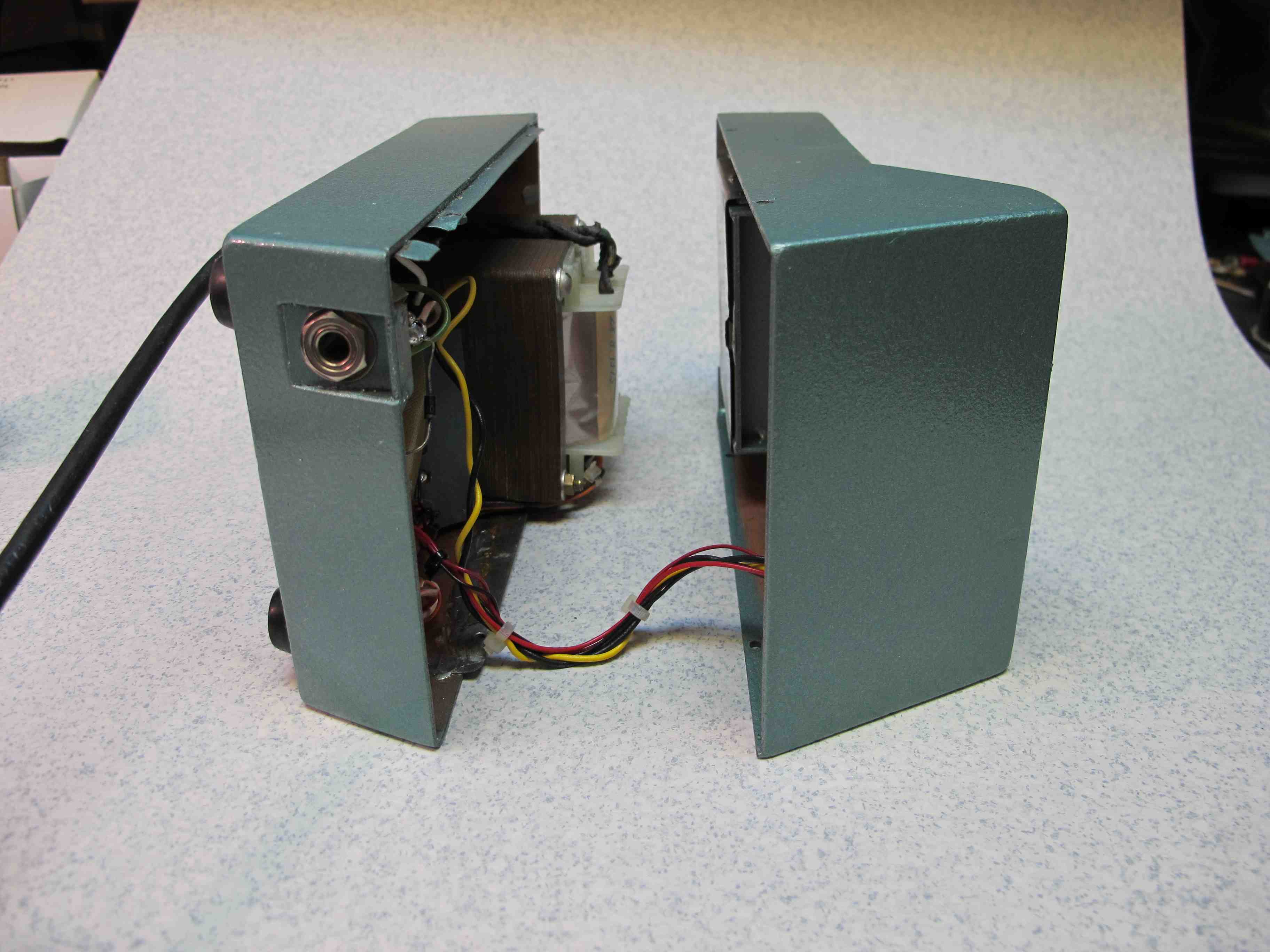

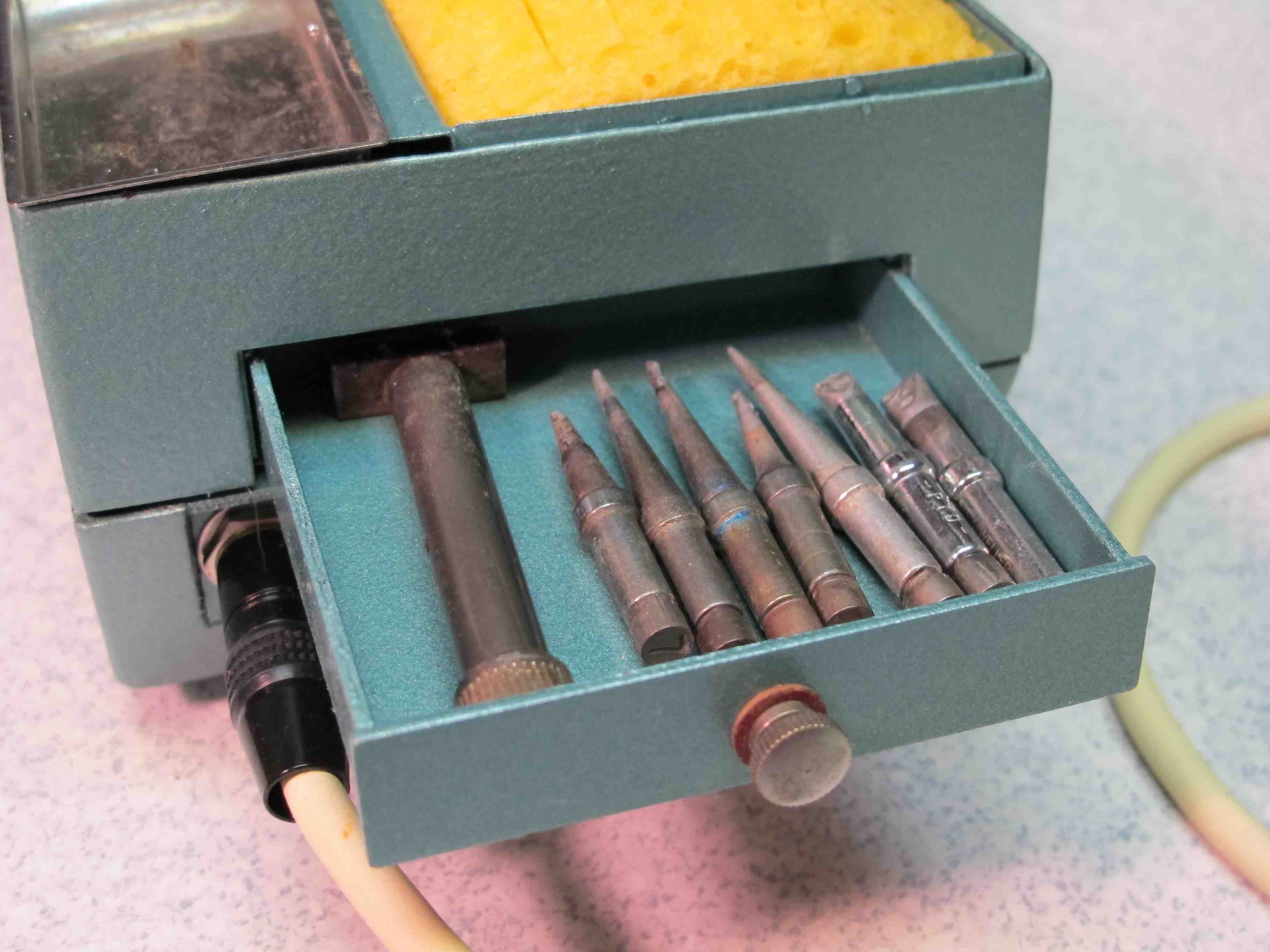

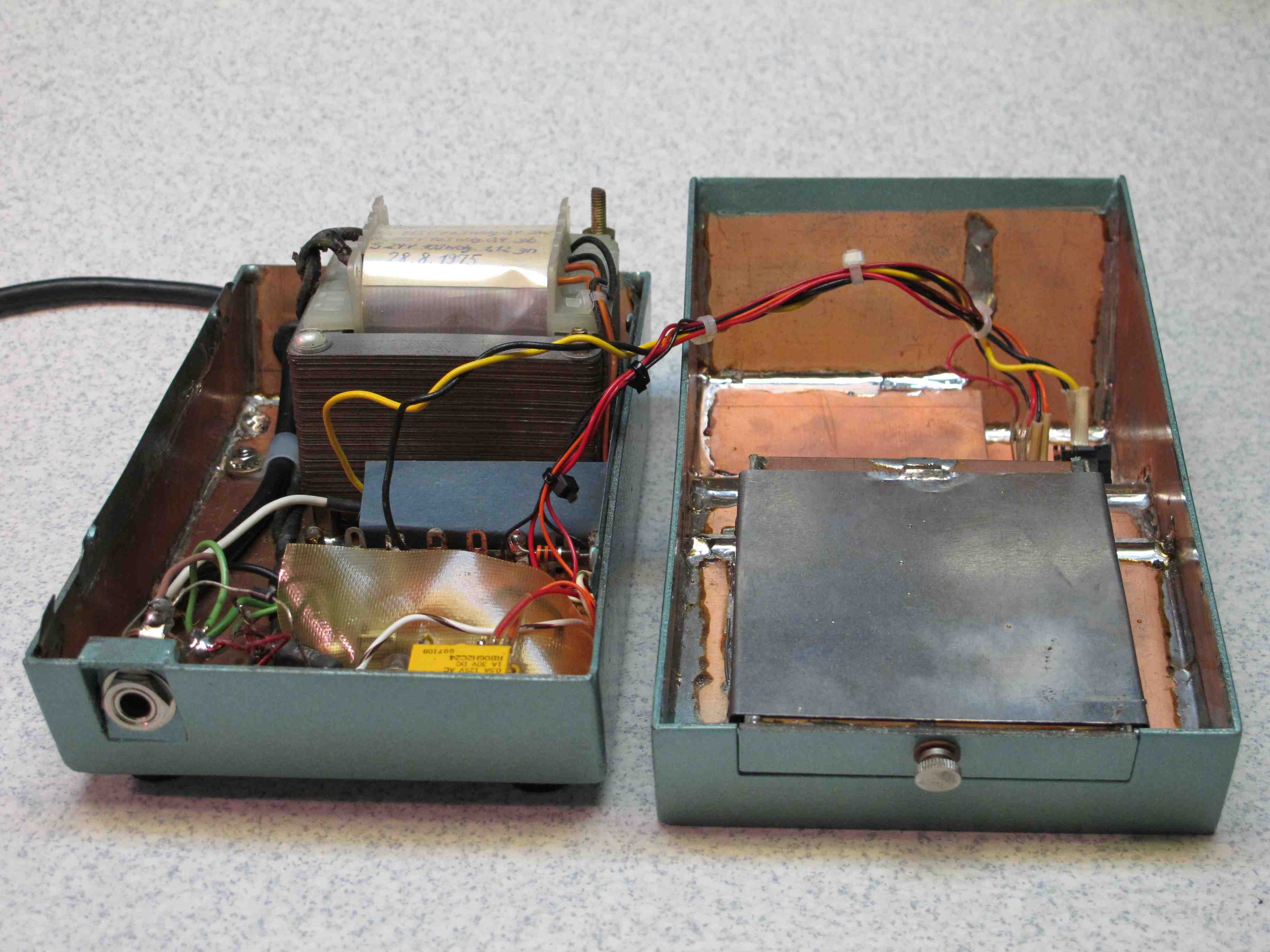

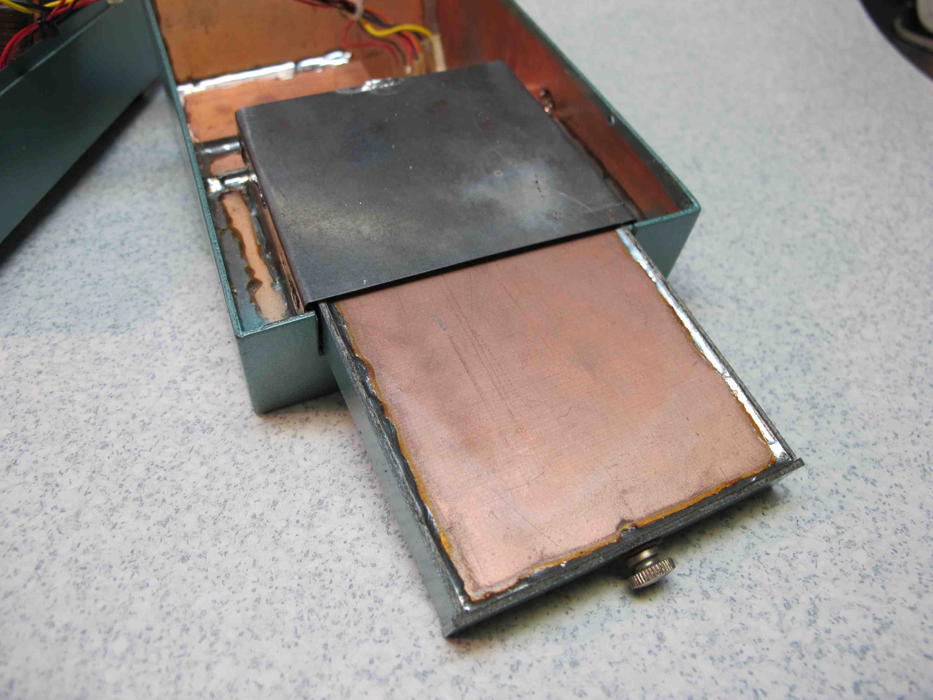

Hier ist etwas aus meiner Klamottenkiste aus den jungen Jahren. Die
Bilder zeigen einen Weller WTCP Nachbau von 1975. Das Gehäuse entspricht
der damaligen Bauform von Weller. Der M74/40 Trafo wurde von mir
berechnet und gewickelt. Das Gehäuse der Lötstation ist aus einseitigen
FR4 Material mit gebrochenen Kanten an den Biegestellen zusammen
gelötet. Dadurch gibt die Kupferfolie gleichzeitig einen Zusammenhalt
zwischen den verschiedenen Winkelteilen. Die Seitenteile sind an den
Hauptteilen angelötet. Interne gelötete  Stützungsstreifen gewährleisten
eine große Stabilität. Die Spalten an den Ecken wurde mit Bondo
Karosseriefüller behandelt und geschmirgelt und anschließend mit grünen
Hammerschlaglack lackiert. Nach über dreißig Jahren funktioniert die
Lötstation immer noch einwandfrei. Die untere LED zeigt den jeweiligen
Schaltzustand an. ROT = Heizen, GRÜN = Soll-Temperatur. Die kleine
Schublade ist praktisch um die wichtigsten Lötspitzen aufzubewahren. Die
Stereo Klinkenbuchse und -Stecker haben sich bewährt.
von F. F. (foldi)
Super schön, diese Lötstation und die Schublade finde ich erst recht
toll.

Wunderbar! Mit dem Hammerschlaglack sieht das auf dem Foto wie ein
Aluminiumdruckgußgehäuse aus. Wie lange muß man betteln, um das Gehäuse
von innen sehen zu dürfen?

Respekt, das Ding sieht richtig gut aus! Hast du mal ein Bild zu Weller
geschickt ;-) was sagen die denn dazu ?
Vielleicht kannst du uns ja auch ein Bild von Innen zeigen. Gerade deine
Beschreibung zum Gehäusebau klingt spannend.

Man sieht dem Teil garnicht an, dasses Platinenmaterial ist.
Da bettel ich auch mal mit das Innere zu sehen.
Wenn ich Gehäuse baue sieht das immer zum wegwerfen aus snif

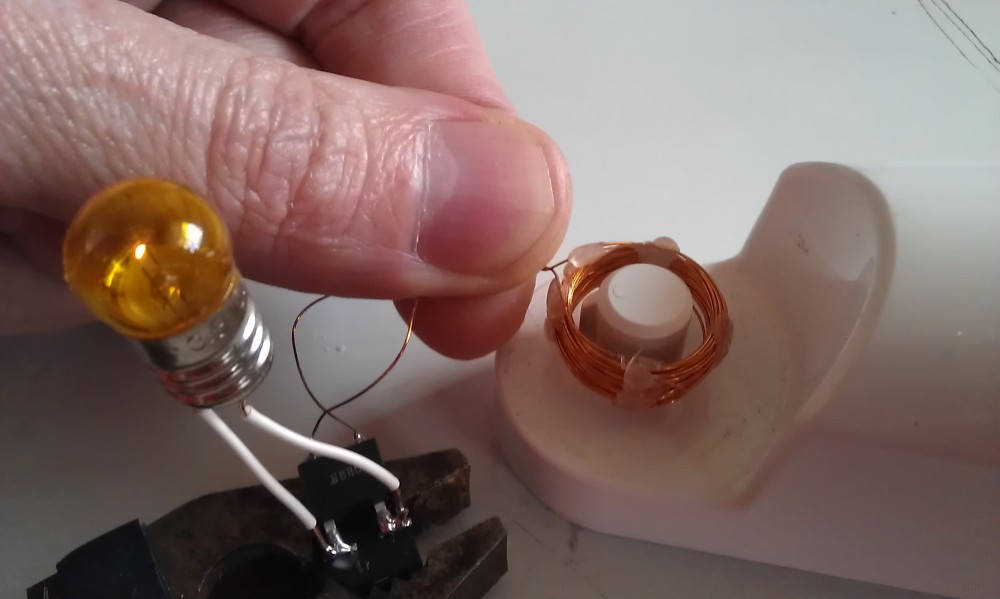

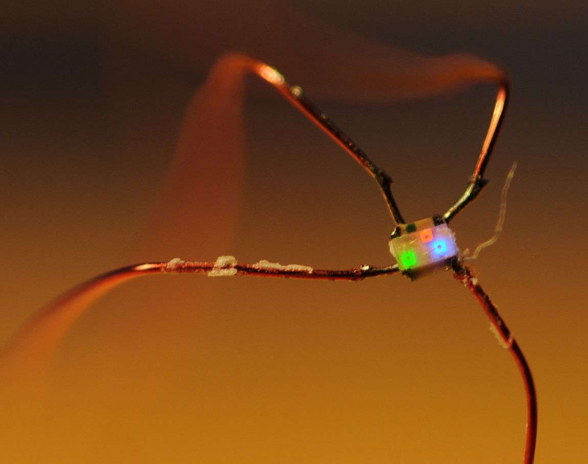

von Micha I. (Gast)
Ohne Worte ...

Micha I. schrieb:
> Ohne Worte ...
Dat leuchtet ja noch nich mal.

von Micha I. (Gast)
"Dat leuchtet ja noch nich mal."
Doch, es glimmt ganz leicht wenn man die Spule in einer bestimmten Höhe
und einer bestimmten Position auf den "Dorn" der Zahnputzladestation
bewegt.
Ich fand das Bild einfach nur schön. Es ist beim Experimentieren
zufällig entstanden.
von Micha I. (Gast)
Es "leuchtet" ;)

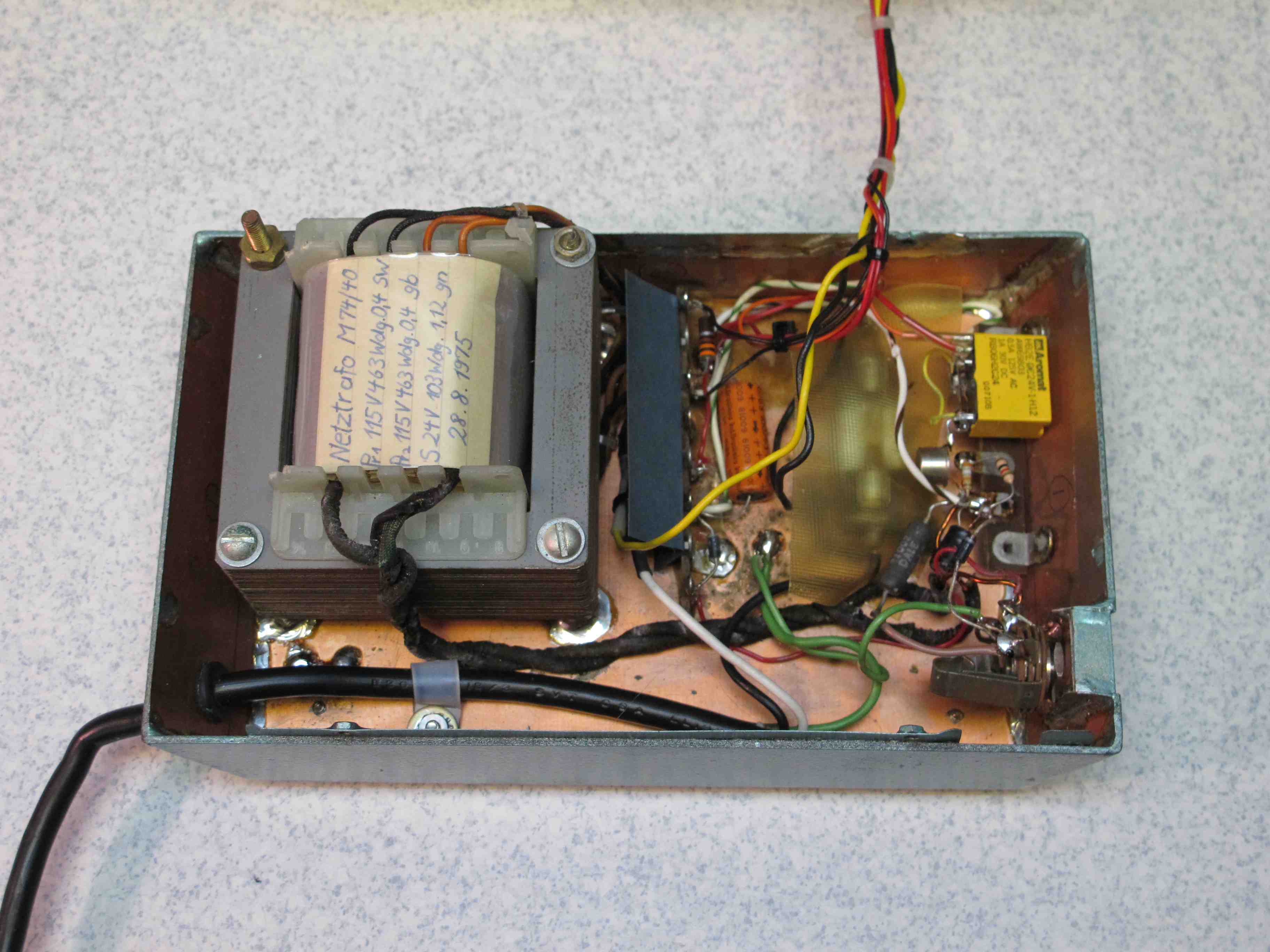

Eure Resonanz auf solch ein altes Projekt ehrt mich und ich bedanke
mich. Ich musste die gewünschten Bilder erst machen da ich mich
eigentlich wegen meiner damaligen Verdrahtungstechnik ein klein wenig
geniert habe. Also bitte keine Steine werfen;-). Es ist sozusagen ein
"Frühwerk" von mir.
Mit CNC oder 3D Drucken könnte man so ein Projekt heutzutage wesentlich
besser verwirklichen. Mit Fieberglas ließe sich auch eine Menge
erreichen wenn man damit arbeiten kann. Damals waren meine Werkstatt
Möglichkeiten begrenzt.
Vielleicht könnte man die einfache Elektronik auf eine Platine oder
Lochraster Aufbau unterbringen. Es lohnt sich aber wahrscheinlich nicht
sehr.
Ein paar Bilder sind direkt angehängt. Der Rest ist in den ZIP Dateien
zu finden.
Gerhard

Schön (Verdrahtung) ist anders, aber der Erfolg gibt Dir recht. Und das
Gehäuse finde ich sehr gut gelungen. Insbesondere die Kanten sind ja
sehr sauber. Was hast Du für eine Grundierung genommen, die auf FR4 und
Kupfer gleichermaßen gut hält?

Micha I. schrieb:
> Es "leuchtet" ;)
mit "besserem gleichrichter" leuchtets vielleicht ein wenig mehr (kommt
auf die frequenz an) :)

Eine Grundierung war bei direktem Auftrag auf der FR4 Oberfläche nicht
notwendig weil das FR Material einen sehr guten Lackuntergrund
darstellt. Zusätzlich habe ich noch die Oberflächen aufgeraut. Alle
lackierten Oberflächen bei der Lötstation sind bares FR4. In über
dreißig Jahren Betrieb hat sich die Lackierung ausgezeichnet gehalten.
Andrerseits sollte man vermeiden auf Kupferoberflächen zu lackieren. Da
platzt der Lack bei Aufschlag leicht ab. In wie weit es leistungsfähige
Grundierung für Kupfer gibt ist mir (noch) nicht bekannt. Vielleicht
kann mir jemand einen Rat geben. Aufrauen hilft bei Kupfer nicht.
Bezüglich der Verdrahtung mache ich mir vielleicht im Winter die Arbeit
eine  Platine zu erstellen und alles neu zu verdrahten. Irgendwie lohnt
sich das eigentlich immer noch. Mal sehen...
Da Ersatzteile wahrscheinlich mit der Zeit doch immer schwerer zu
bekommen sein werden, möchte ich mir überlegen ob man den Magnastat nur
als Steuerschalter einsetzen sollte um die eigentliche Last nur mit
einem TRIAC alleine zu schalten. Da es sehr schwierig ist mehradrige
flexible Silikonkabel zu finden müsste die Zusatzschaltung natürlich im
Griff untergebracht werden.

Die Verdrahtung ist doch in Ordnung. Muss doch nicht immer nach
Industrie aussehen.
Was mich am meisten beeindruckt, neben der schönen Lötstation, ist deine
Normschrift. Mussten wir früher wohl alle mal lernen, aber bei mir haben
die Lehrer immer beide Augen zugedrückt.

Es ist zwar nett von Dir das zu sagen, aber schön ist die Verdrahtung
wirklich nicht. War halt das Resultat jugendlicher Ungeduld.

Ich meinte das was auf dem Trafo steht. Das sah sogar nach Füller
schreiben aus.

Ich schrieb früher immer mit Füller. Mit Kugelschreiber versaut sich
meine Handschrift.

Warum eigentlich ist die Primärwicklung des Trafos auf 230V (115V+115V)
ausgelegt? Die Netzspannung lag ja 1975 noch nominell bei 220 Volt und
wurde erst 1987 auf 230 Volt erhöht.

Das ist eigentlich eine kleine Geschichte:
Bis 1975 war ich damals in der Lehre als Industrie Elektronik in Bayern
bei einer damaligen großen Firma. Bin aber nach (erfolgreichen)
Abschluss noch im selben Jahr zu meinen Eltern in Kanada ausgewandert.
Da ich aber in der Firma Zugang zu der Trafowickelei hatte, berechnete
und wickelte ich noch schnell den Trafo für "drüben". Ich wusste nur
dass dort die Netzspannung um die 115V und 60Hz sein sollte. Heutzutage
ist die Netzspannung bei uns nominal 120V. Die Trafospannung ist wegen
der 60Hz auch etwas höher wie sie sein sollte. Deshalb ist der
Strom-Messwiderstand günstig um die Spannung wieder auf den richtigen
Wert zu bringen. Unter Last ist die Spannung an der Buchse genau 24VAC.
Das Gehäuse baute ich allerdings erst in Kanada.

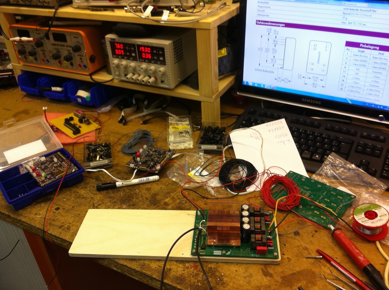

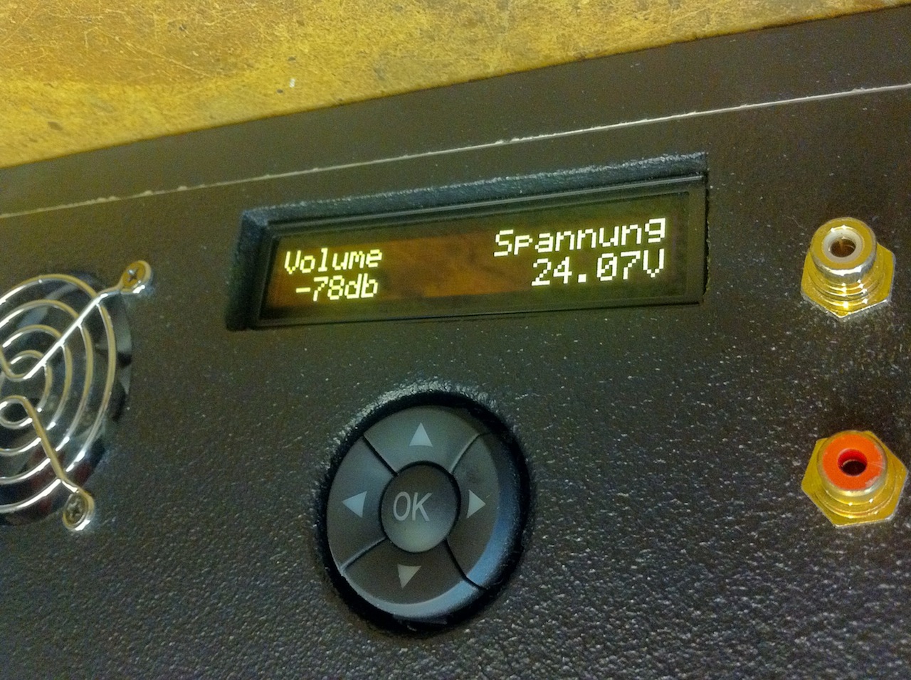

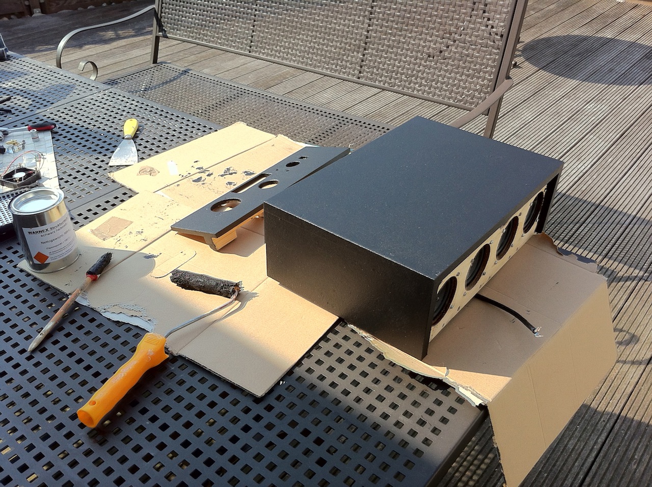

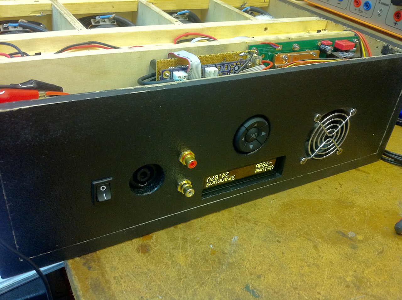

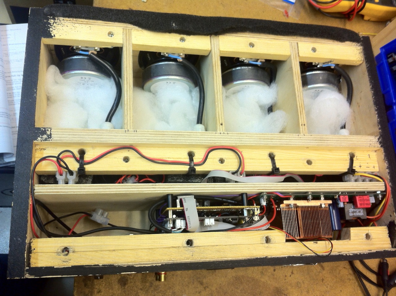

Hier mal meine noch nicht ganz fertige mobile Musikbox.
Wichtig bei der Entwicklung war dass sie handlich ist, laut kann und
möglichst sauber klingt. Es gibt einen internen Akkupack mit 4 x 1.2Ah
Blei Vlies Akkus, dieser hält bei gemütlicher Lautstärke etwa 5
Stunden. Über die Speakonbuchse kann ein externes Akkupack angeschlossen
werden um auf dem Festival auch mal länger durchzukommen. Auch der
Anschluss an den Zigarettenanzünder ist geplant (da plan ich grad noch
an einem passenden DC/DC 12-24V Wandler). Der Grund für eine
Speakonbuchse lag in der Robustheit und simple daran dass ich sie
rumliegen hatte. Es passiert übrigens nichts falls hier mal jemand
fälschlicherweise einen Lautsprecher anstecken sollte^^
Verbaut sind 4 x FRS8M Breitbänder an einer TAS5612A Endstufe welche
über einen PCM3070 DSP und einen TAS5558 PWM Chip.
Die Steuerung und das DSP Programm läuft über einen Atmel Mega1284P. FÜr
die Menüführung und die Spannungsüberwachung sorgt ein 2 x 20 Zeichen
OLED Display.
Ich bin vom Sound wirklich sehr positiv überrascht, die FRS8M klingen
bei den 4 x 1.2l Kammern wirklich ausgewogen. Man darf sich aber keinen
Bass erwarten - logisch eigentlich. Wenn man bei 150Hz "trennt" dann
kann die Box extrem laut und spielt bis ins Limit sauber. Trennt man
nicht bei 150Hz fangen die FRS8 an zu zerren. Die TAS5612A bringen etwa
125W je Kanal an 4 Ohm. Es sind immer 2 FRS8 mit je 8 Ohm miteinander
verschaltet. Somit hat die Endstufe genug Power um nicht zu clippen und
das war genau der Punkt warum ich mich bewusst gegen eine 15W Endstufe
entschieden hab.
Sämtliche Platinen und die Software dazu kommt komplett von mir, es
wurde nichts fertig gekauft. Daher steckt in dieser Kiste auch richtig
viel Arbeit drin!
Bei Fragen einfach melden,
Bernhard
von Martin S. (sirnails)
> Gruß
> Bernhard
Voreilig dachte ich mir schon: Typisch. Kaum baut ein T-Techniker eine
Lautsprecherbox, muss da ein ADC rein, der die Netzteilspannung misst.
Dann laß ich Akku und dann fand ich das ganze recht respektabel. Sieht
ganz gut aus, das OLED macht sich toll (Hast Du da nen Link für mich?),
nur die Lüstler-Klemmen mag ich überhaupt nicht.
von Borsty B. (mantabernd)
Muss ich dich enttäuschen, bin kein T-Techniker :-P Ich brauchte aber
was um den Akku vor Tiefentladung zu schützen :-)
> ... das OLED macht sich toll (Hast Du da nen Link für mich?)
http://de.mouser.com/ProductDetail/Newhaven-Display/NHD-0220DZW-AG5/?qs=krDt2o00aZeyLGSgQIqUpg==

Schönes Teil!
Aber vllt noch nen MP3 Player einbauen und nen Bluetoothempfänger?
Bei Pollin gibts grad für 15€ nen MP3 Playerboard, dass USB und SD
frisst.
Beim Akku vllt nicht nur die Spannung messen sondern auch den Strom,
dann kannste messen wieviel Ah noch im Akku sind und die Laufzeit
errechnen ;)

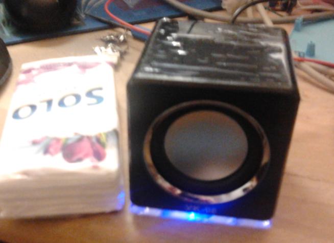

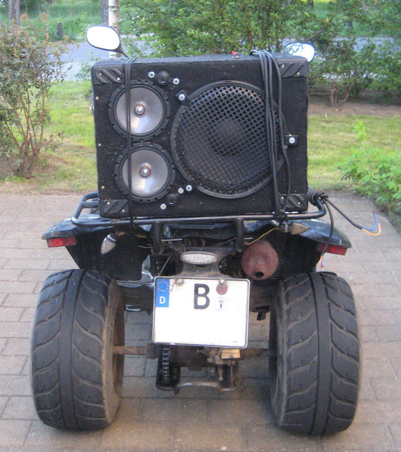

Ansonsten Anbei mal meine alte Bummsbox.
Mit einem Emimenence Kappa 12 (101dB@1W) drückte das Teil recht böse.
Ist aber auch simpelster Aufbau, da war nichts weiter drinne als ne 40W
TDA1560Q Endstufe und 2 Akkus.

Danke für den Hinweis aber alles an Technik in der Box soll selbst
gemacht sein, ist einfach eine Sache des eigenen Stolzes - da passen
Fertigmodule nicht rein. Zumal heute eh jeder Jugendliche ein
Musikfähiges Gerät mit Klinkenausgang in der Tasche hat kann auf einen
weiteren Stromfresser innerhalb der Kiste verzichtet werden. Was
allerdings bereits vorgesehen ist und auch schon funktioniert ist ein
Toslink/Coax Eingang über einen DIR9001 und SRC4192 ASRC Chip.
Mal sehen ob und was ich daraus noch mach :)

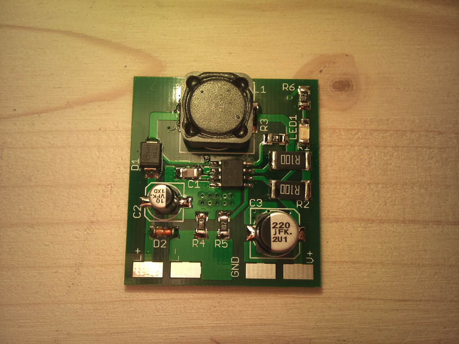

Kleine Step-Up-KSQ für 1/4W LED's. Iout sind 70mA, Nachbau der Schaltung
aus dem KSQ-Artikel hier auf MC.net mit MC34063.
Layout schnell selber gezimmert.
von Mw E. (Firma: fritzler-avr.de) (fritzler)
Koommts mir nur so vor oder ist die Spule für 70mA etwas
überdimensioniert?

Habe meinen Zettel mit den Rechnungen grad nicht parat.. aber bei 5V in
und Vout von 5*3,4V @ 70mA sagt ein 08/15 MC34063 Kalkulator etwas von
Ipk um die 600mA. Rated ist die Spule afaik mit um die 700mA DC-Current.
Lieber habe ich ein wenig Luft nach oben, als hart an der Kante
dimensioniert ;)

Will dir ja nicht das WE vermiesen, aber ähnlich gab es das bei unseren
Freunden aus dem fernen Osten schon für knapp über einen Euro.
von Walter T. (nicolas)
Ich finde die schön. Die Leiterschleife links von L1 könnte noch etwas
verkleinert werden, aber insgesamt finde ich die kleinen Dinger schön.

Wenn man anfängt dauernd darauf zurückzugreifen, kann man das Hobby auch
gleich sein lassen.
Es ging nichtnur um Funktion, sondern auch um einen gewissen Lern- und
Spaßfaktor. Den habe ich bei einem Fertigmodul nunmal leider nicht ;)

Micha I. schrieb:
> Es "leuchtet" ;)
wozu ist da ein Brückengleichrichter drann?

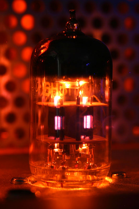

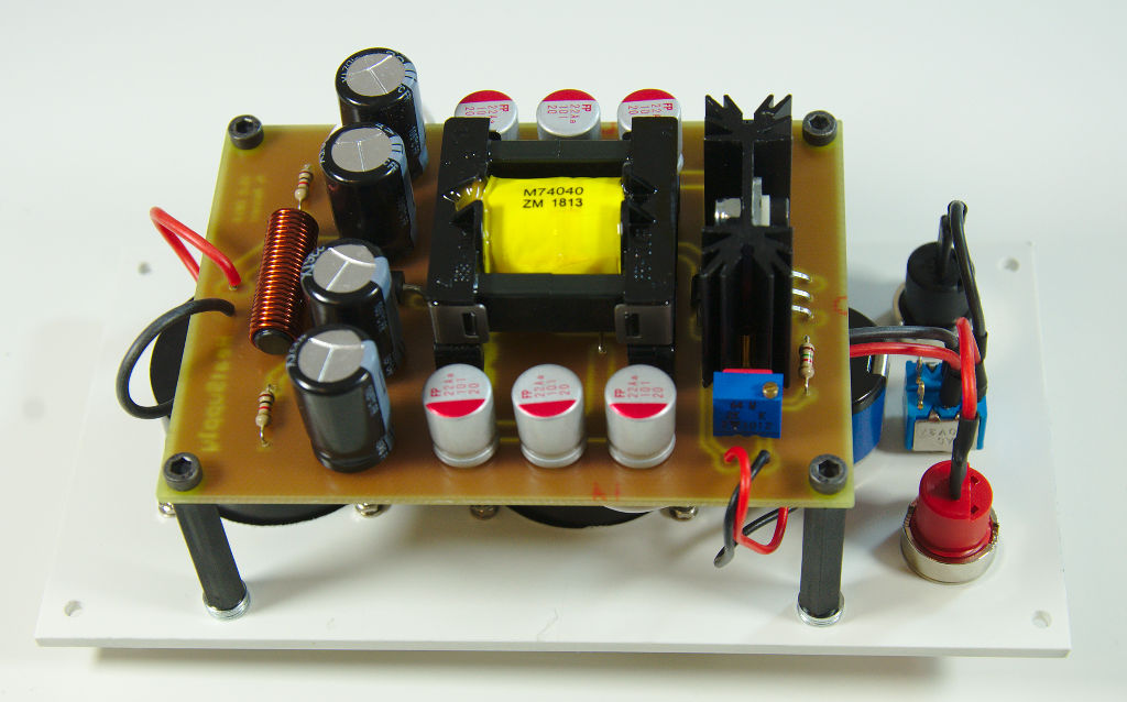

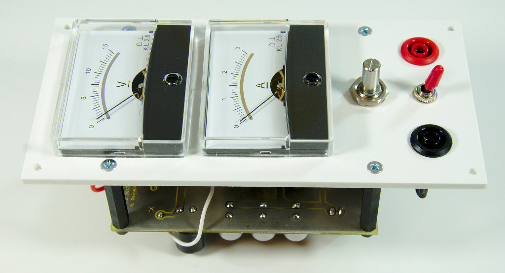

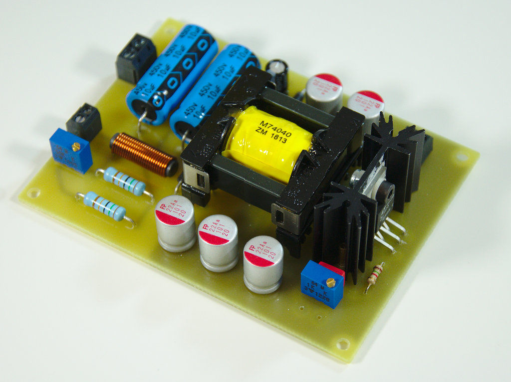

Dann trau ich mich auch mal...
"Röhrenprüfgerät" wäre übertrieben, ich nenns mal
"Röhren-Test-Equipment". Versorgung 12V, damit mobil und
"flohmarkt-tauglich".
zwei Module 15-300V / 50mA Anodenspannung vollkommen galvanisch getrennt
/ potentialfrei; ein Modul 1.2-15V/3A für Heizung. Die Anzeige für die
Anodenspannung geht über einen Spannungsteiler da ich nur Meßwerke für
30V auftreiben konnte.
ich hab bewusst auf verschiedene Sockel verzichtet, die Platte mit dem
Sockel (abgebildet ist Noval-9) ist nirgends elektrisch verbunden und
damit einfach austauschbar. Am freien Platz links und rechts davon hab
ich drei Festwiderstände (10k/11Watt, 100K und 1M je 2 Watt) und ein
10-Gang-Drahtpoti 100k untergebracht.
Auf den Bildern sieht man eine Platine für die Anodenspannung, das
montierte Modul ist jenes für die Heizung.
Prüfungen erfolgen "zu Fuß" durch ensprechende Beschaltung mit
Meßstrippen mit Bananensteckern. Ist zwar etwas Kabelgewirr, aber z.B.
auch ein Vakuum-test lässt sich einfach durchführen.
Theoretisch sollte das Ding auch zum Regenerieren von Röhren geeignet
sein, aber da hab ich mich noch nicht drübergetraut...

Michael Reinelt schrieb:
Ist dass das 300V Power-Supply? Wo hast du die Trafos her und was für
eine Topologie ist das?
von Michael R. (Firma: Brainit GmbH) (fisa)
Modul1/2 zeigt die 15V-Versorgung. Das Bild der Platine ist jenes für
300V. Der Aufbau ist recht ähnlich, es werden unterschiedliche Windungen
des Übertragers verwendet, und die Elkos am Ausgang sind natürlich
andere.
Topologie: Isolierter Sperrwandler (Flyback Converter)
Übertrager ist der hier:
https://at.rs-online.com/web/p/transformatoren-fur-schaltnetzteile/4185559/

Der PCM3070 digitalisiert in erster Linie das Audiosignal, der Chip hat
zwar einen relativ schlechten SNR aber für diese Anwendung reichts
allmal, außerdem braucht er fast keinen Strom. Der interne DSP wird zur
Entzerrung verwendet, sprich er bildet eine Monosumme des Signals,
entschärft die FRS8m bei etwa 10kHz und limitiert das Eingangssignal.
Für den Chip hab ich mich entschieden weil er extrem flexibel und
stromsparend ist und über die PurePath Software programmiert werden kann
(was mich allerdings Wochen gekostet hat).
Sicherlich hätte man es auch anders machen können, ich bin allerdings
nicht sonderlich fit in Mikrocontrollern und froh dass ich mich
wenigstens mit AVRs einigermaßen auskenne. Das wissen so etwas komplett
in Software zu realisieren fehlt mir leider.

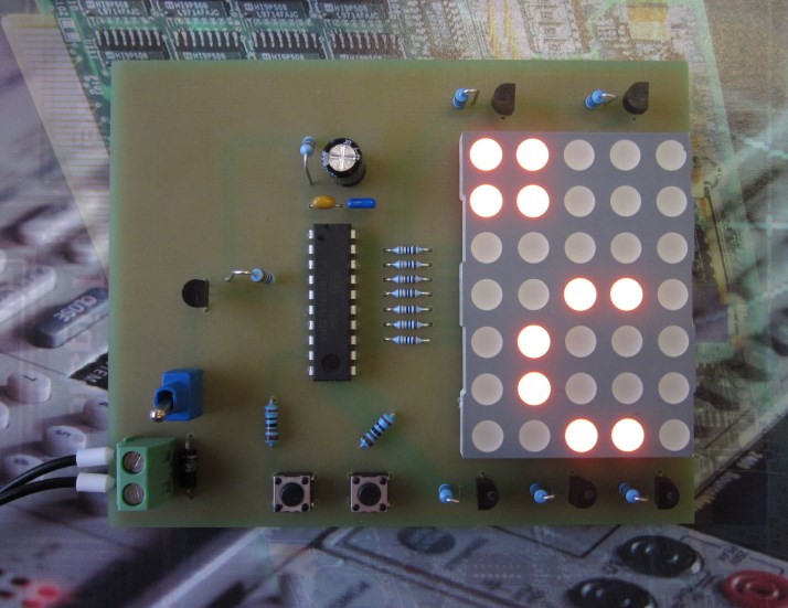

Meine erste "professionell" gefertigte Platine und damit auch mein
erstes richtiges Layout...
Das Gebilde ist eine kleine Laufschrift auf Basis eines ATTiny2313 mit
Kingbright TC20-11SEKWA LED-Anzeige und DS18S20 Temperatursensor. Es
scrollen im Wechsel ein frei definierbarer Text sowie die aktuelle
Temperatur durch. Das Modul stellt eine kleine Löt-/Bastelübung für
meine Praktikanten dar.

Die Lötstation ist wirklich extrem gut gemacht.
Die im Leben hätte ich gedacht, dass das "nur" FR4 ist!
Grosses Kompliment für dieses Kunstwerk.
Hat den Namen schliesslich auch verdient, wenn man mal vergleich mit der
103'049'349sten LED-Bastelei von Thomas und den ganzen anderen :)
Selbst die Leiterbahnen haben einen Designpreis verdient.
Also die Größe der Platine hätte man durchaus "etwas" reduzieren können
- ich persönlich hätte wohl versucht die Bauteile rückwärtig zum LED
Modul zu packen, aber dennoch Respekt: Das ist das erste Mal, dass ich
geschwungene Leiterbahnen sehe, die wirklich gut aussehen. Ich dachte,
dieses Feature braucht man anno 2013 seit etwa 30 Jahren nicht mehr,
aber Du hast mich vom Gegenteil überzeugt :)
Es sieht ganz schön aus!!
Wurde gerne dein Laufschrift nachbauen wurdest du Eagle, Code usw.
posten?

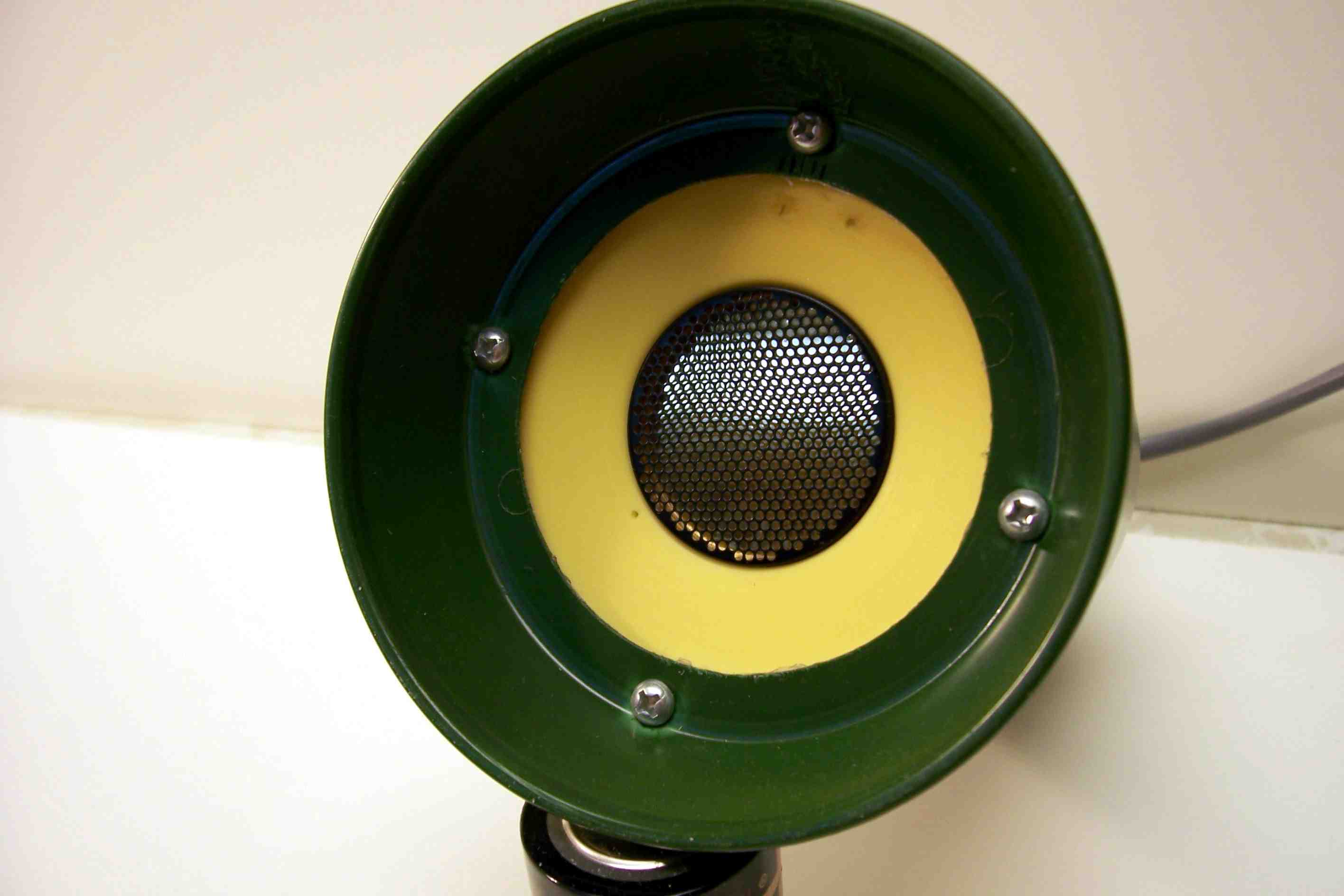

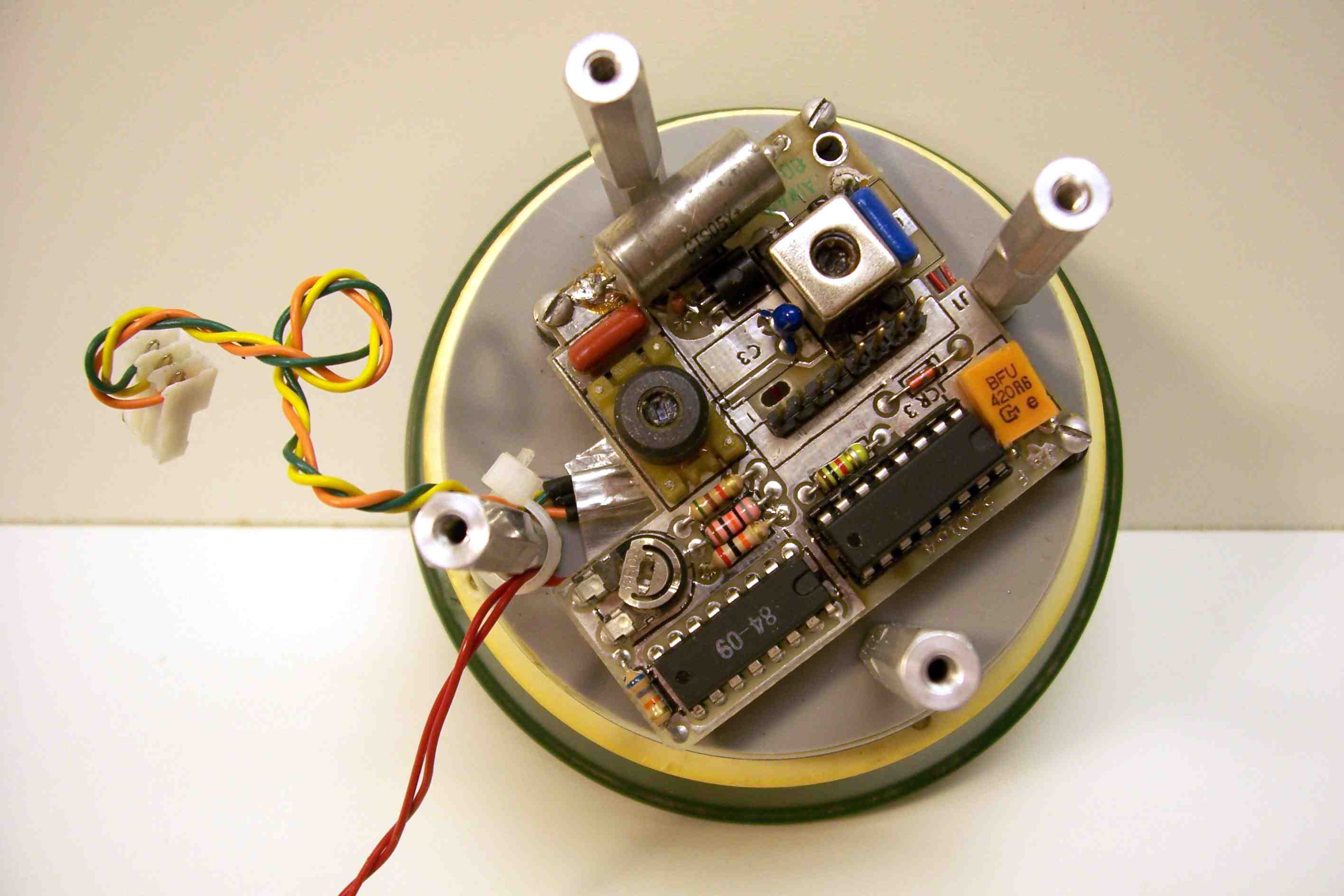

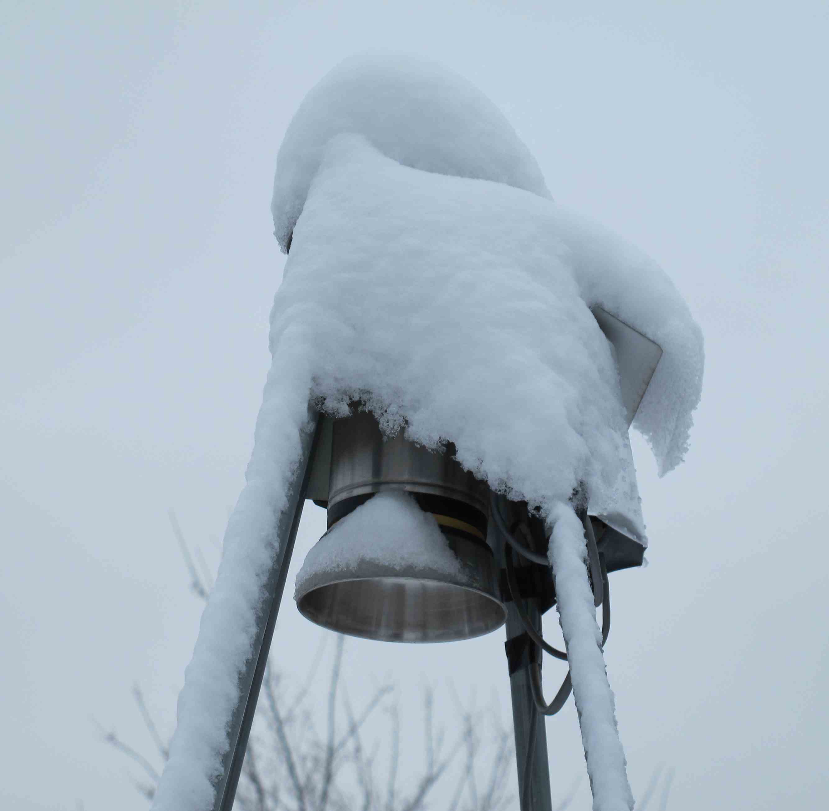

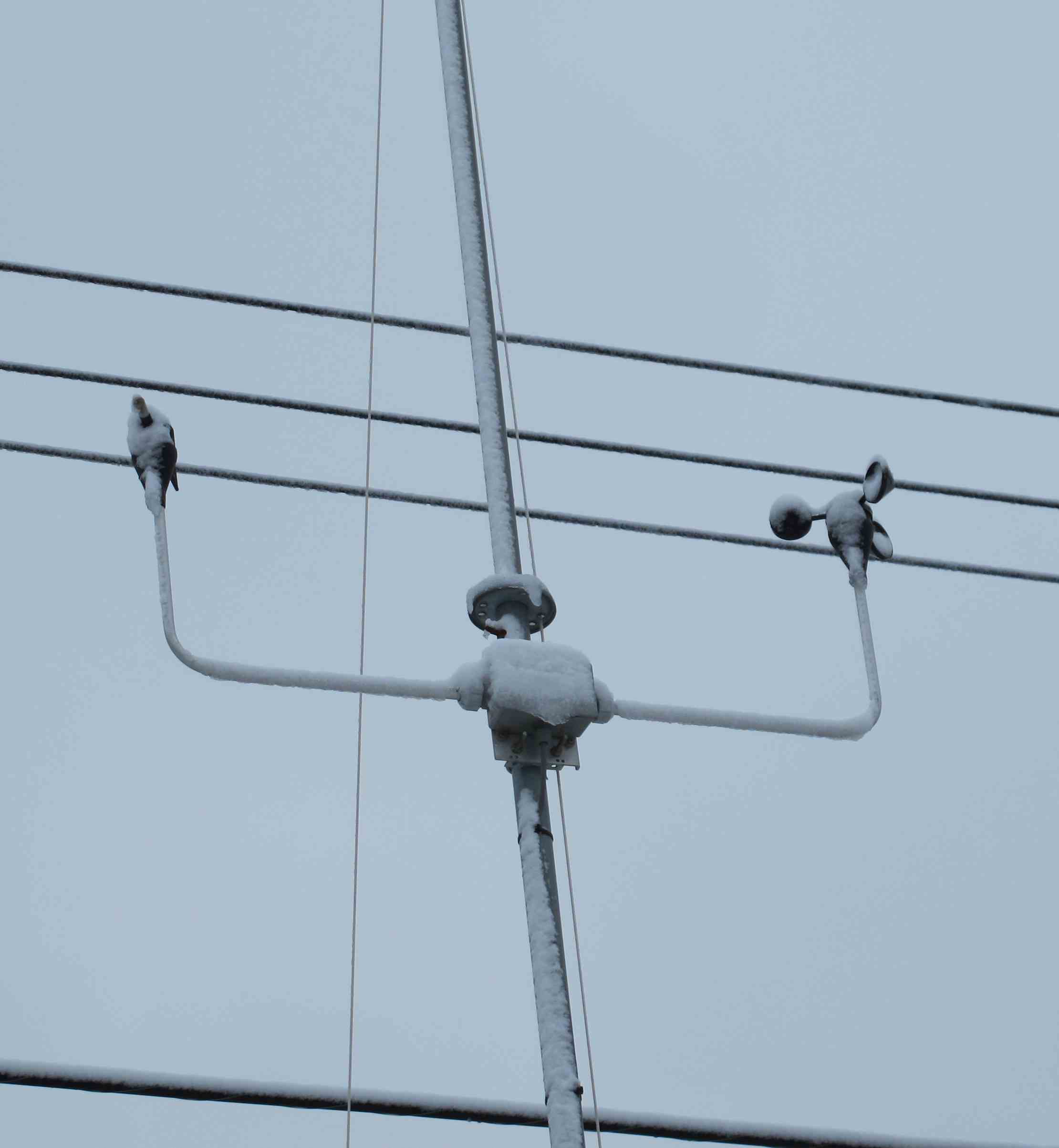

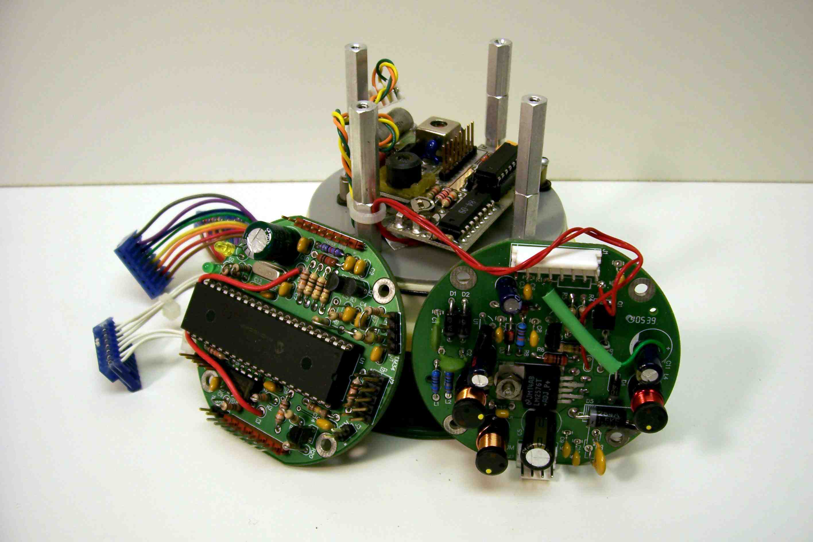

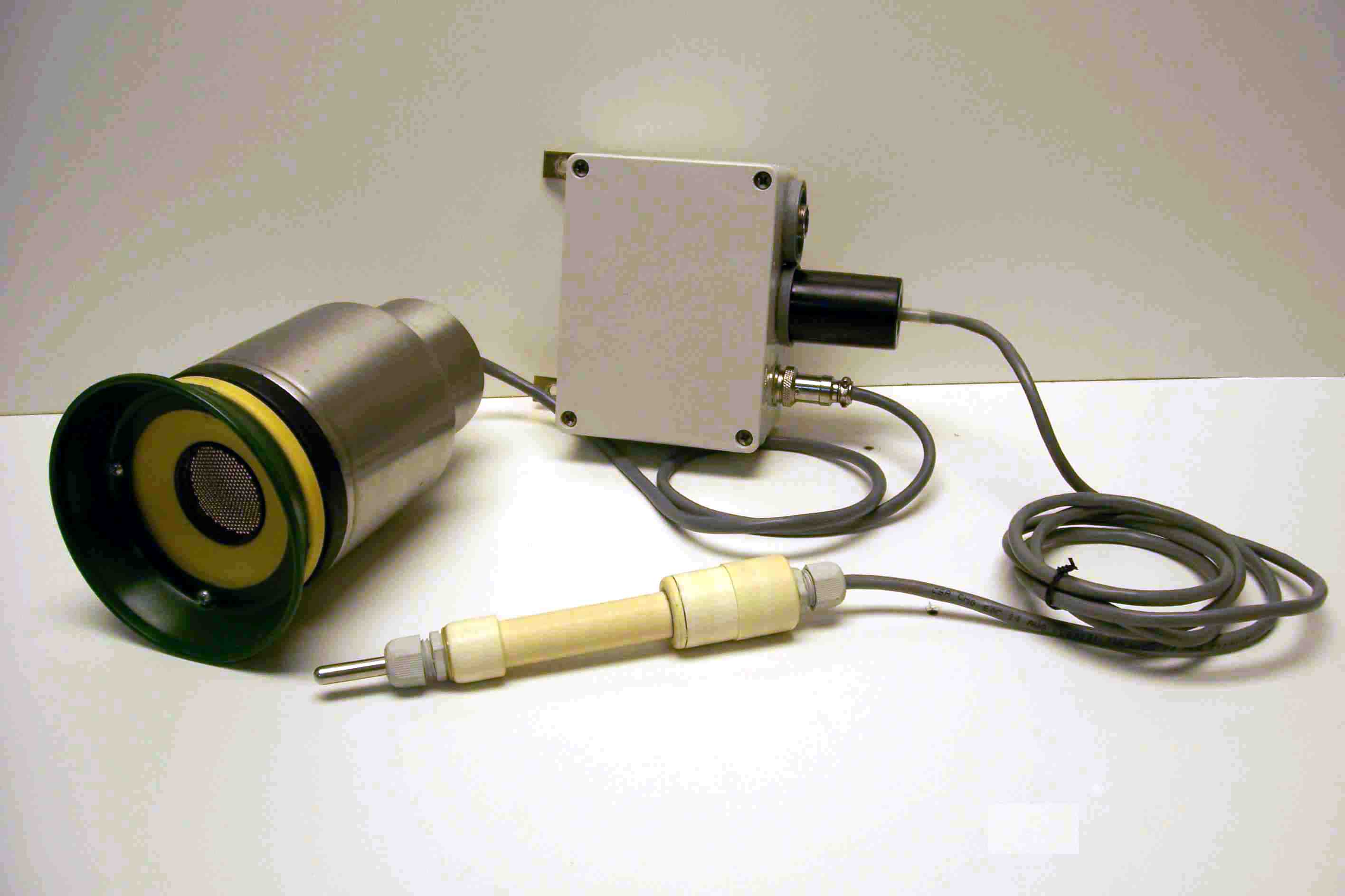

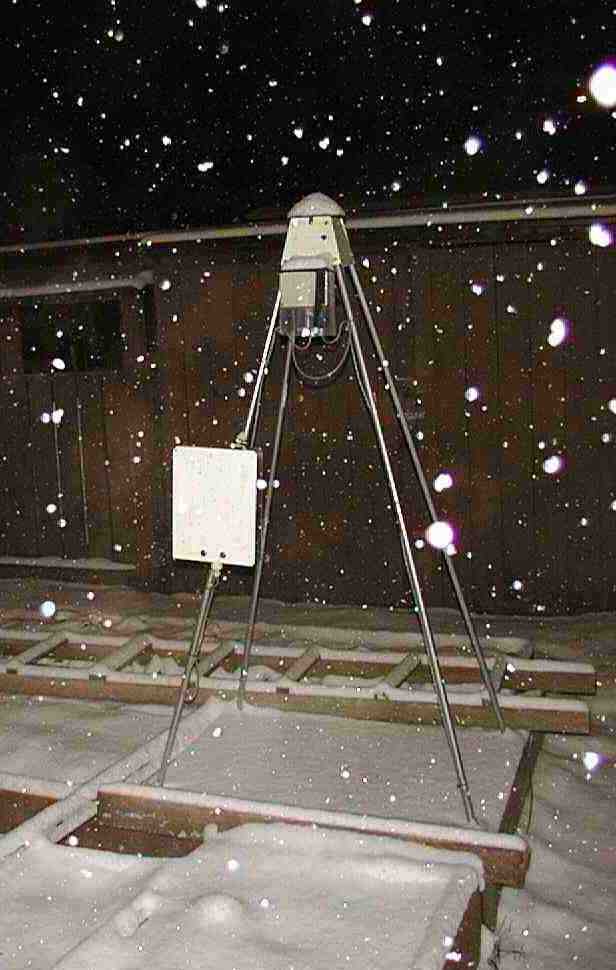

Gezeigt und beschrieben hier ist ein Schneehöhen Sonar mit Teilen aus
einer ausgeschlachteten Polaroid Kamera und einem PIC18F452 MCU zur
Steuerung und Datenübertragung über RS485. Sie ist ein Teil meiner
modularen Wetterstation. Sie ist seit 2006 im ständigen Betrieb.
Das Gehäuse ist ein umgebauter, isolierter Kaffee Warmhalter. Die
Bodenplatte wurde aus Delrin gedreht um als Mundstuck für den Transducer
(Modell 6500) und als Aufbaubasis der Elektronik zu dienen. Ein
Dichtungsring in der Bodenplatte schließt den Innenteil luftdicht ab.
Ein 2W Widerstand mit Temperatursensor in der Bodenplatte dient zur
Heizung des Transducers damit sich kein Frost auf der Goldmembrane
anschlägt da es im Temperaturbereich bis zu -40 Grad funktionieren muss.
Die grüne Umrandung soll den Transducer von direktem Seitenwind und
Regen schützen. Ein kleines Loch in der Bodenplatte im Transducer
Zwischenteil gleicht Luftdruckänderungen aus um Kurzschlüsse der Membran
zu verhindern.
Die Elektronik ist in drei Aufbauebenen eingeteilt. Am nächsten zur
Bodenplatte ist die Original Polaroid Sonarplatine. Ich habe allerdings
den Original digitalen IC ausgewechselt weil der Original IC nach jedem
Gebrauch abgeschaltet werden muss um wieder neu getriggert werden zu
können. Von TI gibt es einen abgewandelten IC der beliebig getriggert
werden kann.
Die Mittelplatine enthält den MCU und RS485 Transceiver. Die oberste
Platine enthält einen 6V Schaltregler für die Polaroid-Elektronik und
den Heizer. Ein LDO stellt 5V für den MCU bereit. Auch Schutzkomponenten
gegen Überlastungen sind dort zu finden.
Ein externer Temperatursensor mit dem LM34 ist notwendig um den
Temperatureinfluss der Schallgeschwindigkeit zu kompensieren was auch
komplett gelungen ist.
Die Auflösung unter Laborbedingungen ist 0.3mm wenn im Burst Modus
gearbeitet wird. Der Messbereich ist minimal 50cm bis 10 Meter. Der
Transducer wird mit bis zu 400V betrieben und arbeitet im 50kHz Bereich.
Die Empfindlichkeit des Eingangsverstärker wird adaptive gesteuert um
die Empfindlichkeit bei größeren Entfernungen zu erhöhen.
Die Sonar Impulse werden als Bursts mit 8 oder mehr Impulsen gesendet.
Der MCU wertet auch die Qualität des Echos aus und gibt dazu eine
dimensionslose Nummer aus. Null ist die beste Echoqualität. Der Sensor
misst auch diverse andere interne Parameter.
Ein Dessikant in einer kleinen Kapsel verhindert eine mögliche innere
Kondensation. Sie wird jährlich ausgewechselt.
Das PDF Bild zeigt den Schneefall eines vergangenen Winters. Die
Aussetzer sind Schnee bedingt und sind ein nur schwer lösbares Problem
und eine Schwäche (oder Herausforderung) des Prinzips. Kommerzielle
Sensoren haben wie mir aufgefallen ist dieses Problem scheinbar auch.
Gewisse Schneearten haben je nach Konsistenz und Wassergehalt
offensichtlich eine sehr schlechte akustische Reflektionseigenschaft.
Hier könnte man noch Verbesserungen in der Signalverarbeitung anbringen.
Ich habe Versuche in der Hinsicht schon unternommen und einige
Verbesserungen erzielt und beobachten zu können. Letzten Winter waren
weniger als 10% Aussetzer beobachtbar. Wind und frischer Schneefall
stören den Sensor nicht sehr.
Ich hoffe jemand findet diesen Beitrag nützlich.

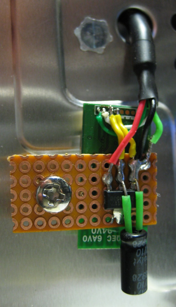

Nachtrag:
Der gezeigte LM34 Temperatur Sensor am ersten Bild steckt in dem weißen
Rechteck im Bild "InstallationView.jpg" wischen den zwei doppelwandigen
weißen Aluminiumplatten.
Auf der Innenseite sind die Platten schwarz gefärbt. Ein Meteorologie
Freund gab sie mir vor vielen Jahren. Angeblich soll diese Anordnung
einen ganz vorzüglichen Sonnen-Einstrahlschutz gegen Sensor Erwärmung
geben. Im Vergleich zu einem Sensor im Schatten ist der
Temperaturanstieg bei direkter Sonnenbestrahlung weniger als 1 Grad.
Der einzige Nachteil ist, dass bei uns der Sonneneinstrahlwinkel größer
als 180 Grad ist und zwei Mal am Tag die Sonne seitlich einstrahlen
kann. Es scheint aber nichts auszumachen weil dann immer ein
Konfektionsluftzug vorhanden ist der diesen Effekt offenbar größtenteils
aufhebt.

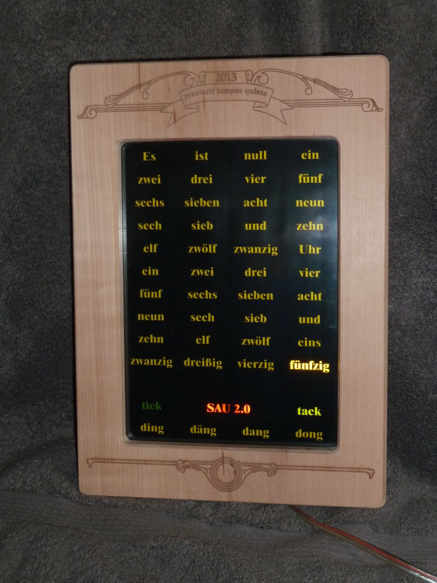

Zur Abwechslung mal eine Uhr in Birnbaum. Die Größe ist ca. DINA4
Siehe auch Beitrag "Re: Besser als qlocktwo? Natürlich!"

Schnee Sensor im Einsatz nach dem ersten Schnee des Jahres.
Im Anhang sind noch einige Bilder. Der Schnee (10cm) fiel über Nacht und
ist sehr nass und schwer.
Ein Bild zeigt die komplette modulare Wetterstation. Es werden die
folgenden Daten erfasst und im Haus über RS-485 (9600 Bd) seit 2002
geloggt:
Slave MCU#1:
Außentemperatur (SHT15)
Feuchtigkeit (SHT15)
Feuchtepunkt, (Berechnet)
Windchill (Berechnet)
Heat-Index (Berechnet)
Regenfall mit Doppel-Wippe und 0.01" oder 0.2540mm Auflösung
Luftdruck mit MS5534A Sensor (Unter 0 Grad geheizt)
Windgeschwindigkeit (Direkt, Mittelwert, Windspitze)
Windrichtung.
Slave MCU#2:
Sonnenscheindauer seit 2012.
Slave MCU#3:
Schneehöhe  seit 2007.
mfg,
Gerhard

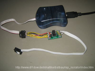

ich werde das Niveau mal wieder etwas senken, damit ein sinnvoller
Anschluß an das vorherige Projekt möglich ist.
Vor dem Flashen einer Fimware entferne ich als wohlorganisierter
Hobbyentwickler selbstverständlich alle Meßklemmen und Tastköpfe, damit
die Zielschaltung potenzialfrei ist. Niemals bilden Zielschaltung,
Meßklemmen, Tastköpfe, an Kabel baumelnde Komponenten und Lötkolben
einen wirren Haufen, bei dem der Überblick, was noch alles angeschlossen
ist verlorengehen könnte. Und die Zielschaltung wird vom Stromnetz
getrennt und mit Schutzkleinspannung selbstversorgt. Und vergessen wird
natürlich nie einer dieser Punkte. Deswegen ist die folgende Schaltung
auch komplett überflüssig: Ein kleiner Potenzialtrennadapter für meinen
AVRISPmkII.
Eigentlich ist es nur die Standardbeschaltung eines ADUM1401 und ein
bischen Kleinzeug. Die Schaltung völlig transparent mit bis zu 2Mhz
ISP-Takt und ist im nicht-Programmier-Modus hochohmig und kann an der
Zielschaltung angeschlossen bleiben. Und hier war's mal eiliger, also
ist das ganze auf einer SMD-Adapterplatine zusammengefrickelt worden.

Sehr schön und praktisch, sowas braucht man nicht nur aufgrund der von
dir erwähnten Punkte. Über den Programmieradapter holt man sich ja auch
immer die PC-Masse in die Schaltung - wenn die stört muss man den
Stecker immer wieder ab ziehen und zum Programmieren stecken.
Wie steuerst du VE2 an? Noch einen extra Opto-Koppler, oder?

Guten Morgen Marius,
Genau. Hätte ich unbedingt DebugWire haben wollen und statt dem ADUM1401
zwei ADUM1250 genommen hätte der auch entfallen können.
Schaltplan und Layout sind übrigens auf meiner Seite verfügbar (siehe
URL im Bild).

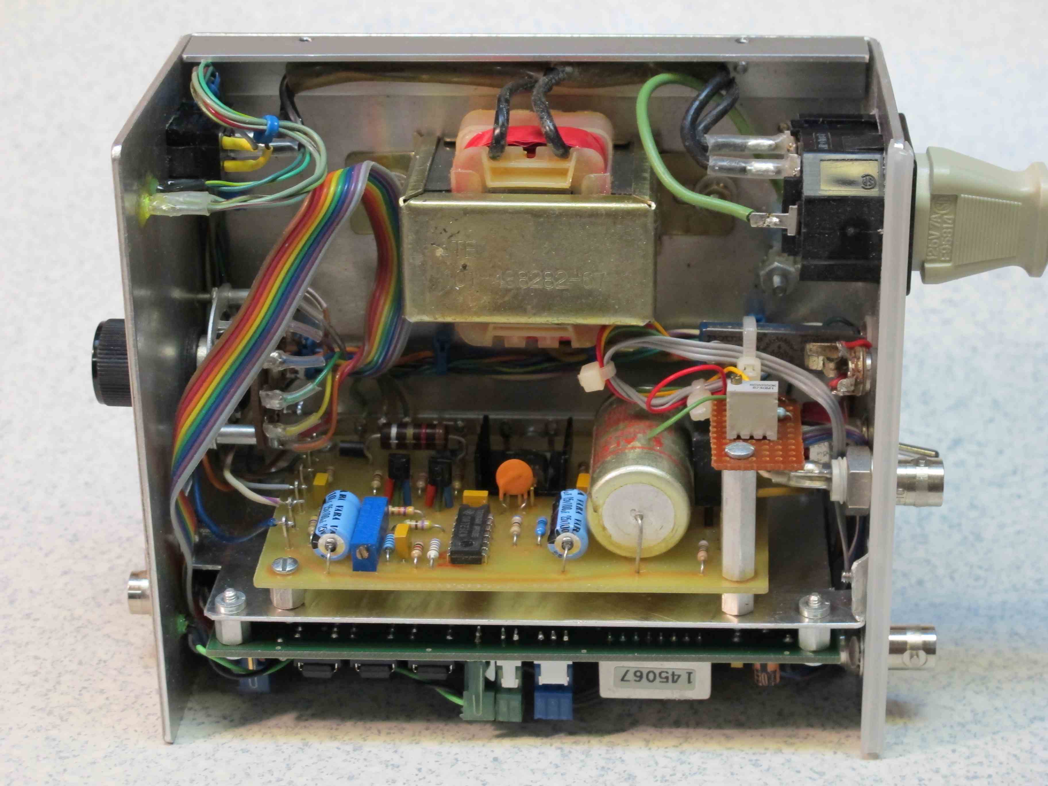

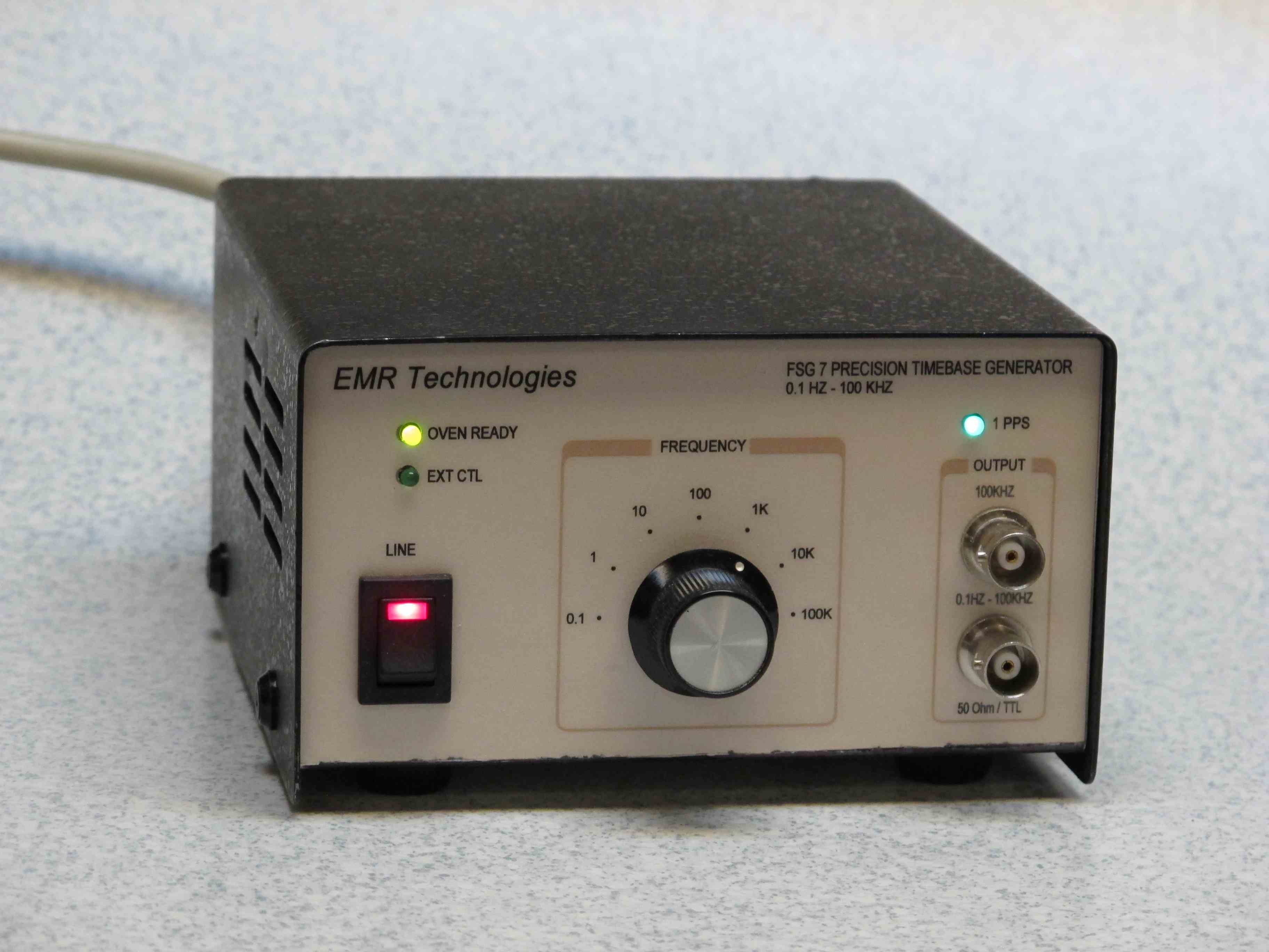

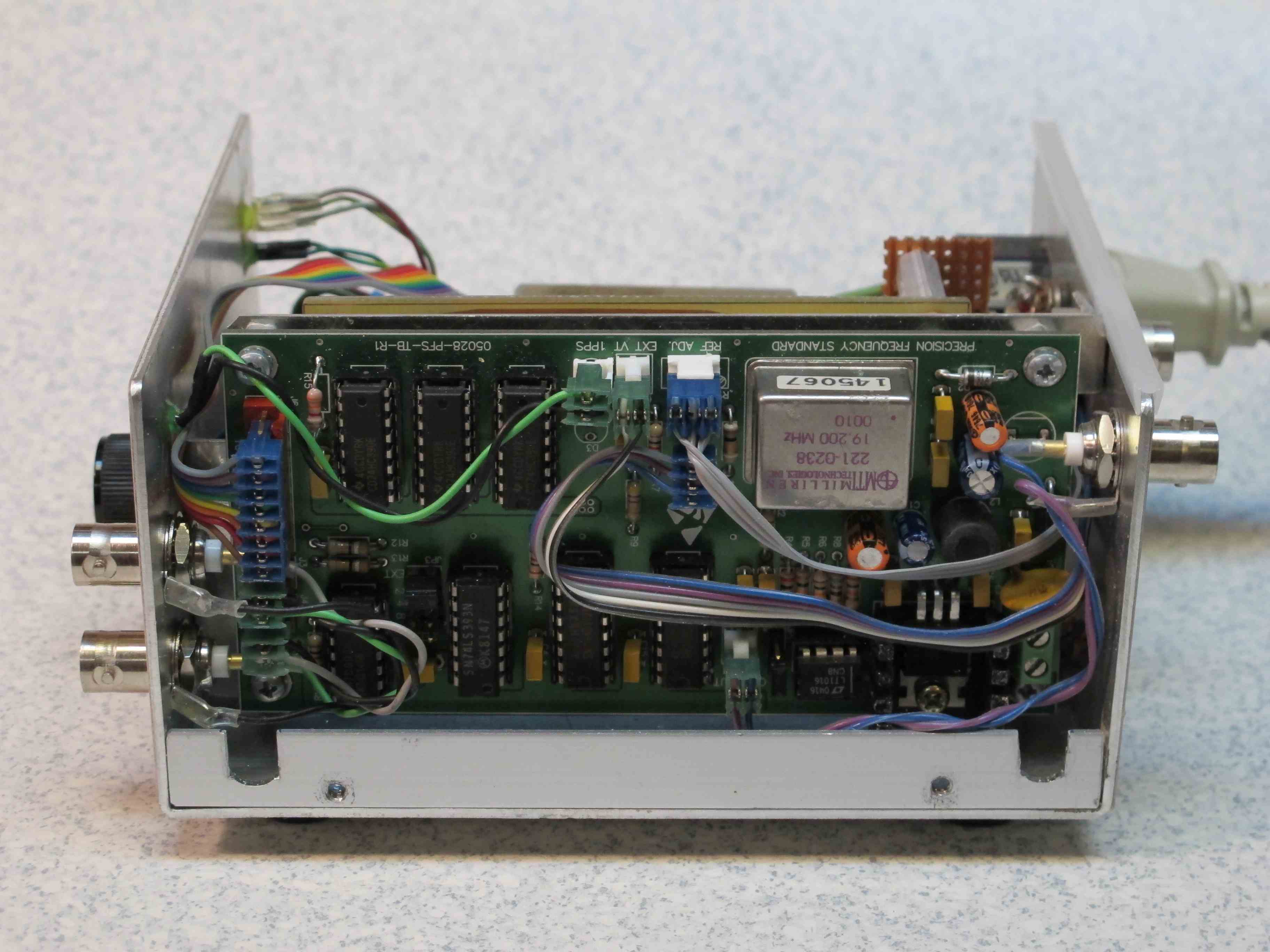

Gezeigt hier ist ein hochgenauer Zeitbasisgenerator zum Überprüfen von
MCU Zeitmessanwendungen mit Capture/Timer Peripherien. Es ist auch aus
meiner Klamottenkiste. Das Baujahr ist 2005.  Es ist trotz der
Frontplattenbeschriftung ein Hobbyprojekt.
Dieser Generator erzeugt 50% Rechteckausgangsspannungen im Bereich von
0.1Hz - 100kHz. Mit dem Drehschalter bestimmt man die jeweilige
Ausgangsfrequenz. Ein 74S140 Treiber sorgt für ein einwandfreie
Ausgangssignale. Die obere BNC Buchse stellt ein 100kHz Sync. Signal
bereit. Ein Stratum III MTI OCXO Modul mit 19.2Mhz Ausgangsfrequenz ist
das Herz der Frequenzaufbereitung und garantiert (nach
Herstellerangaben) eine Alterungsrate von nur 1x10-9/Tag und 1x10-7/
Jahr. Kalibriert wurde der OCXO mit einem Rubidium Frequenznormal. Das
Frequenznormal kann entweder mit einem eingebauten Vielgang-Poti genau
eingestellt werden oder extern gesteuert werde was bei PLL Anwendungen
nützlich ist.
Für mich besteht der Hauptanwendungszweck stabile Periodensignale zu
erzeugen um die Genauigkeit von MCU Timing Anwendungen zu überprüfen.
Damit kann man FW Fehler im Capture/Timer System leicht erkennen. Es hat
sich schon bei einigen MCU Projekten bewährt FW Fehler aufzuzeigen oder
die korrekte Funktion zu bestätigen.
Ein LED an der Frontplatte zeigt OCXO Ofenbetriebsbereitschaft an. Mit
dem 1PPS LED kann man die Funktion der Teilerkette überwachen.
Die Frontplatte/Rückplatte erstellte ich mit FRONTDESIGNER und Farblaser
Printer. Eine Polykarbonatfolie beschützt das Papier vor Beschädigungen
und Verschmutzung. Die mechanische Durchführung des Gerätes lässt leider
etwas zu wünschen übrig.
Ist mal was Anderes.
http://www.calgaryherald.com/news/calgary/Update+Parts+Alberta+amongst+coldest+spots+earth+wind+chill+prompts+warnings/9251649/story.html
Grüße vom kältesten Platz der Erde (-40 Grad in Alberta),
Gerhard
Zuerst dachte ich: "Ein recht schönes Gerät. Wenn der In/Ext-Umschalter
vorn wäre - oder wenigstens vorn eine Status-LED - sogar ein sehr
schönes!" - und dann habe ich die LED entdeckt :-)
Das obligatorische Stück Lochraster, damit es auch wirklich noch in die
"Bastel"-Kategorie fällt fehlt auch nicht.
Hut ab!
von Gerhard O. (gerhard_)
Hallo Walter,
Danke fuer Deine eloquente Bewertung;-)
Der Lochrasterstreifen war ein notwendiges Übel um die genaue
Frequenzeinstellung zu erleichtern, da das Original Trimpoti auf der
Hauptplatine nicht genug Auflösung hatte um dem Frequenzstandard gerecht
zu werden. Das hintere Trimpoti hat 30 Umdrehungen und man kann die
Frequenz damit phasengleich am Oszi einstellen. Der Fein-Einstellbereich
ist  +/- 2ppm. Das innere Trimpoti dient zur Grobeinstellung.
wenn jemand Interesse an Schaltungsunterlagen und Gerber CAM Files hat,
lasst mich bitte wissen.
den Ocxo erstand ich in der Bucht. Ähnliche Module findet man leicht.
Man muss dann nur den Frequenzteiler entsprechend modifizieren.
Grüße,
Gerhard

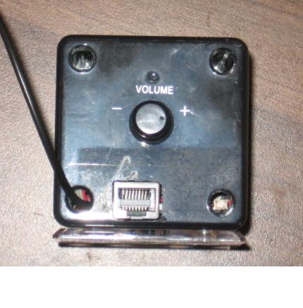

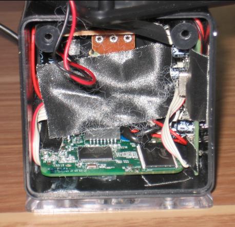

Mein Brüllwürfel ist fertig. Mehr oder weniger ein Eintagsprojekt.
Ein Wlan Internet Radio / Mp3 Player für die Küche.
Im inneren werkelt ein Wr702n Mit Usb Soundkarte und 433Mhz Sender für
Funkstekdosen. Gehäuse und Amp gibt es als Usb Speaker. Mp3's kann man
bequem per Ftp Kopieren oder sie vom Nas abspielen.
Die bedinung erfolgt bis auf den Lautstärke regler vorerst nur über
Webseite z.B. übers Handy aber ich denke da werde ich nochmal
nachrüsten.
Eventuell auch gut zum Verschenken :)

Eine kleine Lötübung (ROHM SMLP34 RGB1W3 0404 SMD RGB LED an
Fädeldraht). Die RGB-LED misst 1mm im Quadrat.
LG, Sebastian
Ich bin beeindruckt, dass man die Bonddrähte sehen kann o.O
von Joe J. (neutrino)
Diese Drähte mit dem weißen Zeugs sehen aus wie Äste mit etwas Schnee
drauf.
von uxdx (Gast)
Beitrag "Re: [V] SMD5050-RGB-LED built in WS2811 Chip"
ist doch immer wieder schön

Vielleicht kein Kunstwerk, aber sicher nützlich:
Universal Programmieradapter für den ATTiny10.
Damit kann man ISP programmieren, Reset wieder enable setzen und in dem
Sockel die Controller vor dem Löten programmieren.

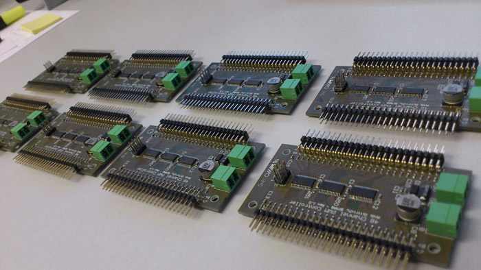

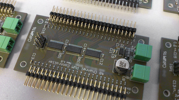

Hier ein 48-Kanal, 12bit PWM-LED Controller auf Basis von jeweils
3*PCA9685 und einem AtMega48 der für jeden Kanal die
Gammakorrektur+Phasenverschiebung berechnet. Gesteuert wird das ganze
über RS485 z.B. DMX ist damit möglich.
Das Ganze für einen "kleine" Lichtinstallation

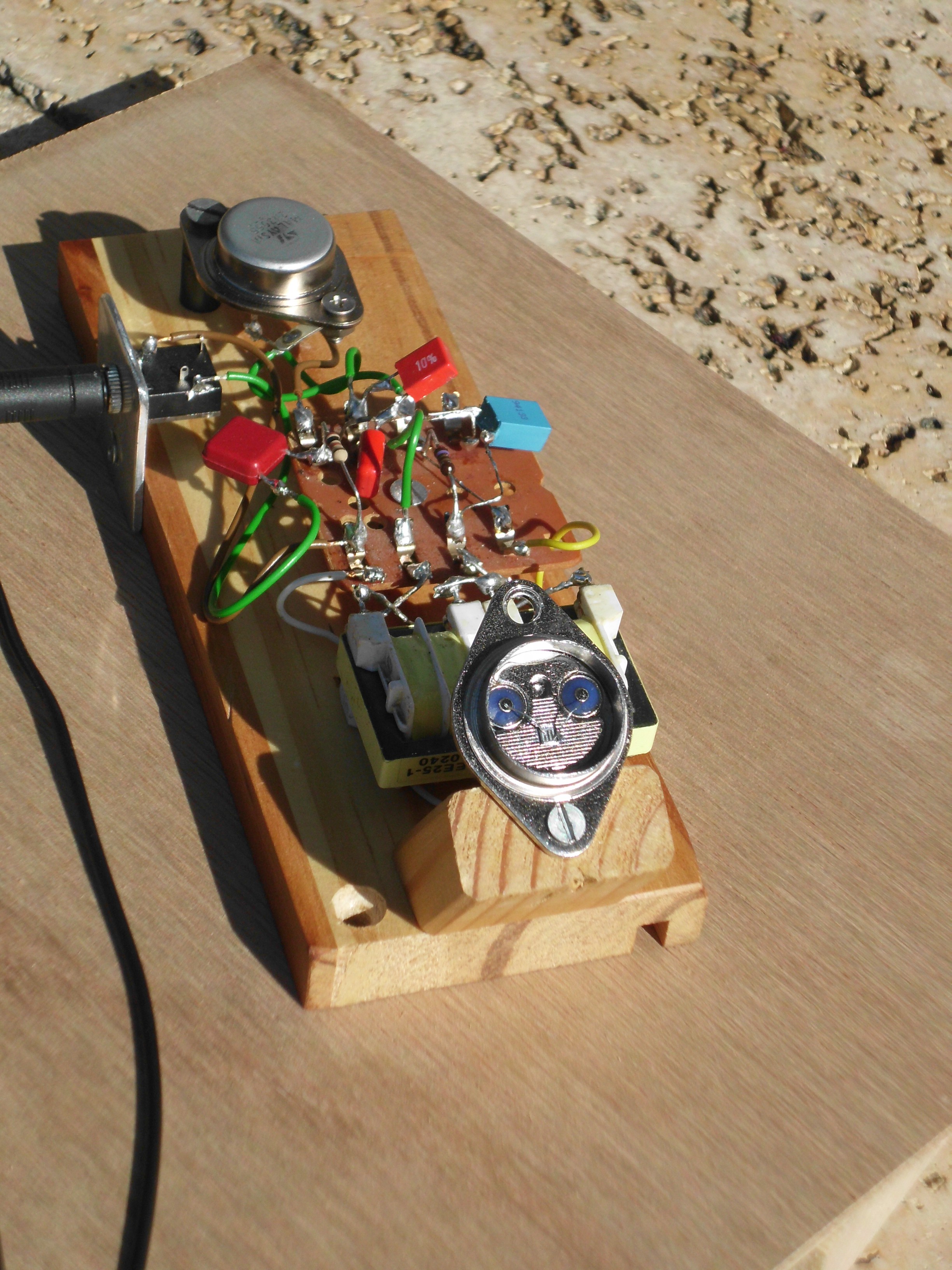

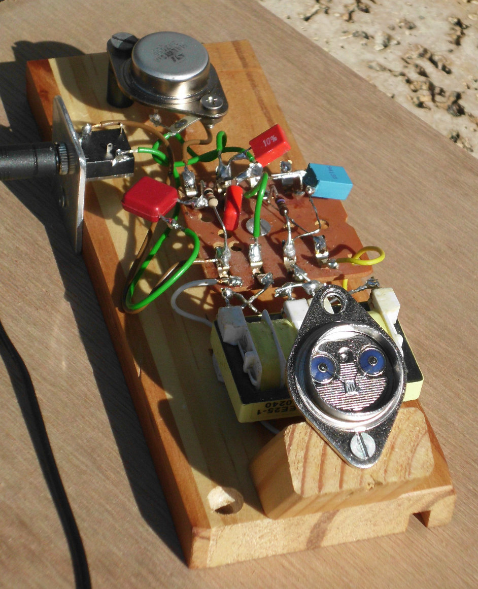

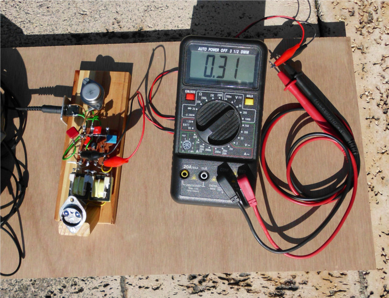

Hier gäbs mal eine analoge Schaltungsform von Elektronik.
Ein Si-Leistungstransistor wird als NF-Oszillator verwendet, was man
gewöhnlich nicht macht.Für die Energieversorgung der Schaltung wird
ein gleicher Transistor benutzt, der vorsichtig mechanisch geöffnet ist.
Mit diesem Solar-Transistor läßt sich der NF-Generator mit Kopfhörer
betreiben, richtig Sonnenschein vorausgesetzt.
Die Betriebsspannung des Aufbaues ist im Bild2 am DMM ablesbar.
Anhang 2 Bilder

von Dominic A. (neo123)
Sieht richtig gut aus mit dem offenen Transistor. Aber geht der nicht
kaputt mit all dem Dreck der jetzt da rein kommt?
Mich würde es wunder nehmen wie du das TO-3 Gehäuse geöffnet hast.

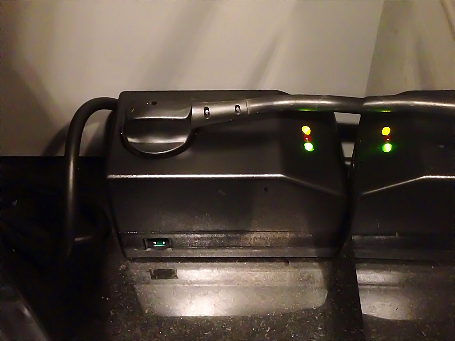

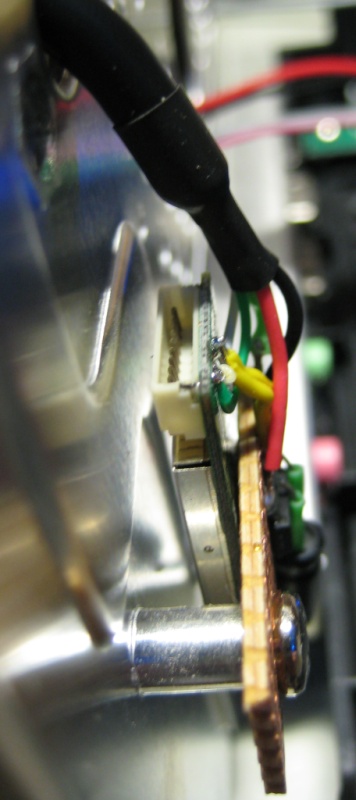

So, nun will ich es auch mal hier probieren. Richtige Kunstwerke sind es
nicht, eher eine schnelle Lösung und ein Versuch:
1. schnelle Lösung: Bluetooth Modul
Ich habe zwei Shuttle Barebones und wollte mich der lästigen BT USB
Dongle entledigen. Also bei ebay nach billigen USB BT Modulen mit
dokumentierter Anschlußbelegung gesucht. Gefunden hatte ich dann
"BT-3005-D" für 3 € das Stück. Freie interne USB Pfostenstecker waren
auf den Mainboards vorhanden und lieferten 5 V, die Module brauchten
aber nur 3.3 V. Also ein kleines "Kunstwerk" mit einem LD1117-3.3 auf
Lochraster gebastelt und fertig war das Ganze. Die Barebones haben vorne
eine Plastikfront und darunter waren ungenutzte Gewindebolzen - also
angeschraubt, Glättungselko mit drauf und BT Modul mit Heißkleber unten
angebachst...

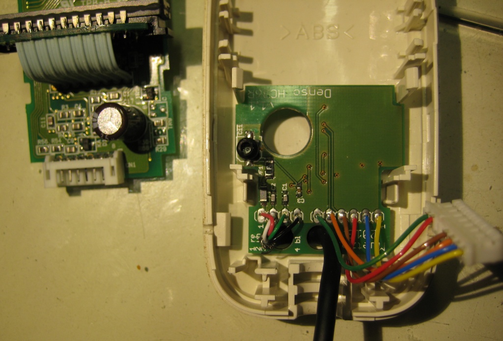

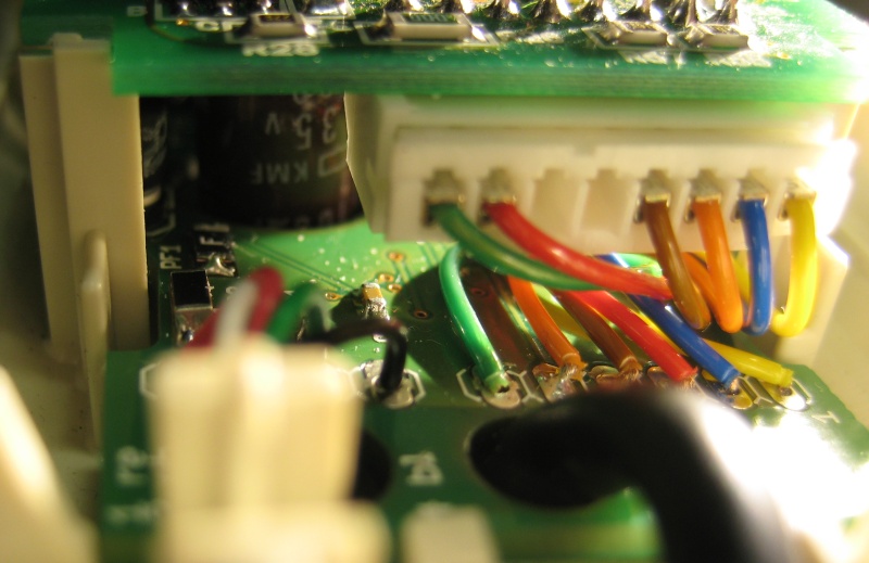

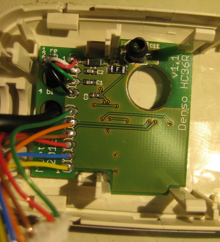

2. Versuch: Denso Barcodescanner Schnittstellen Update
Ich hatte vor längerer Zeit hier im Forum mal eine Kiste Denso Barcode
Scanner erstanden/erhalten. Alle waren gebraucht aber funktionsfähig.
Leider waren schon viele Zuleitungen zerfleddert und die Schnittstelle
(RS-232C) war auch schon aus der Mode. Zudem nutzten die Scanner zur
Stromversorgung 5 V aus dem Pin 9 des DB-9 Steckers (Rest war Standard),
was bei POS Geräten üblich war. Um die Scanner aktuell verwenden zu
können, habe ich dann eine kleine Platine entwickelt mit dem FTDI
FT232RL und einem MAX221 Wandler. Die Umsetzung war klassisch nach
Datenblatt des FTDI (inkl. Polyfuse und MOSFET zum Durchschalten der Vcc
und Shutdown Handling am MAX221) und das Kunstwerk war eher die Platine
einzupassen. Unter der Scanner Platine war Platz vorhanden, hatte aber
einen Kondensator der nach unten ragte. Also musste für diesen Platz
ausgespart werden (auf dem letzten Bild erahnbar). Eine kleine
Zugentlastung in der Platine fand auch noch Platz.
Eine Version mit USB Mikrocontroller der den Scanner als HID Gerät
direkt einbindet, wäre die nächste Variante.
(Wer genau hinschaut sieht, dass ich rot/orange vertauscht hatte.
Eigentlich sollte die Platine 1:1 zum Stecker passen.)

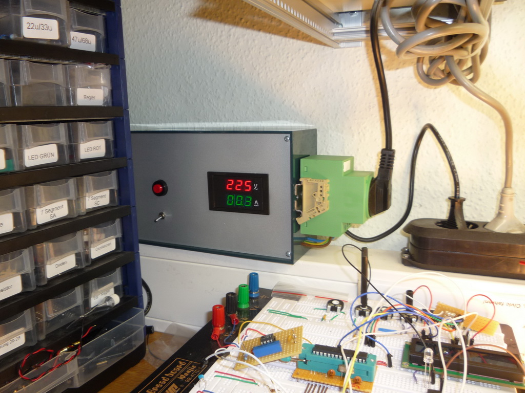

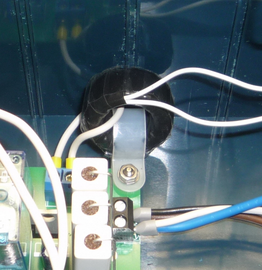

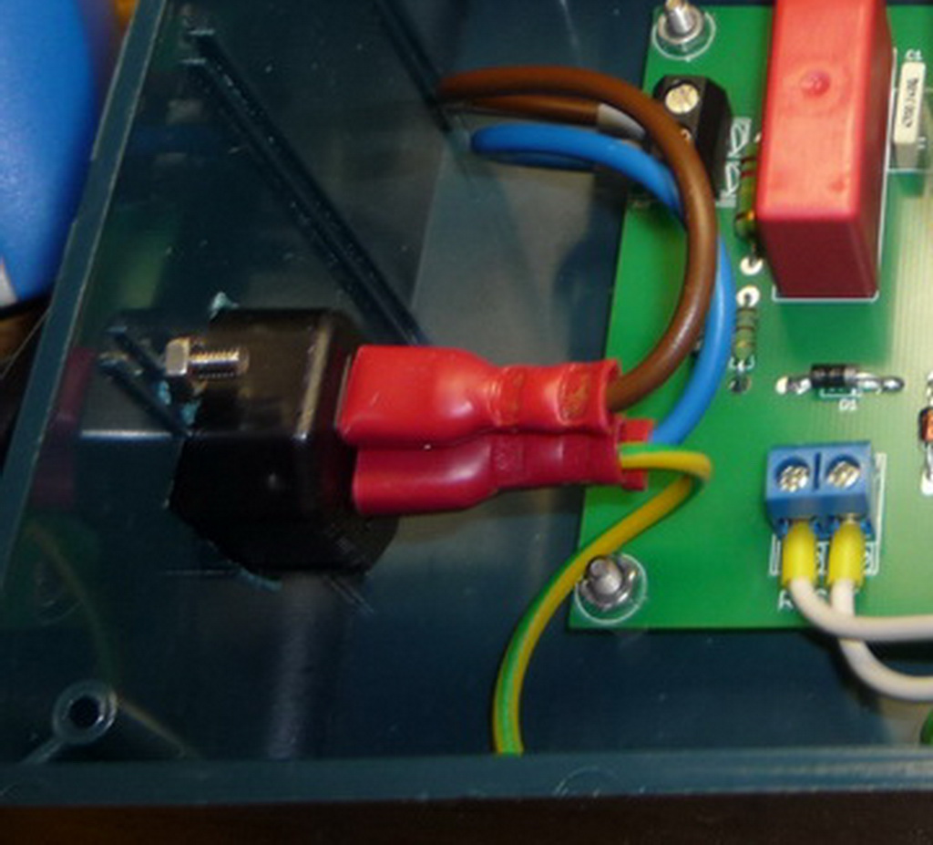

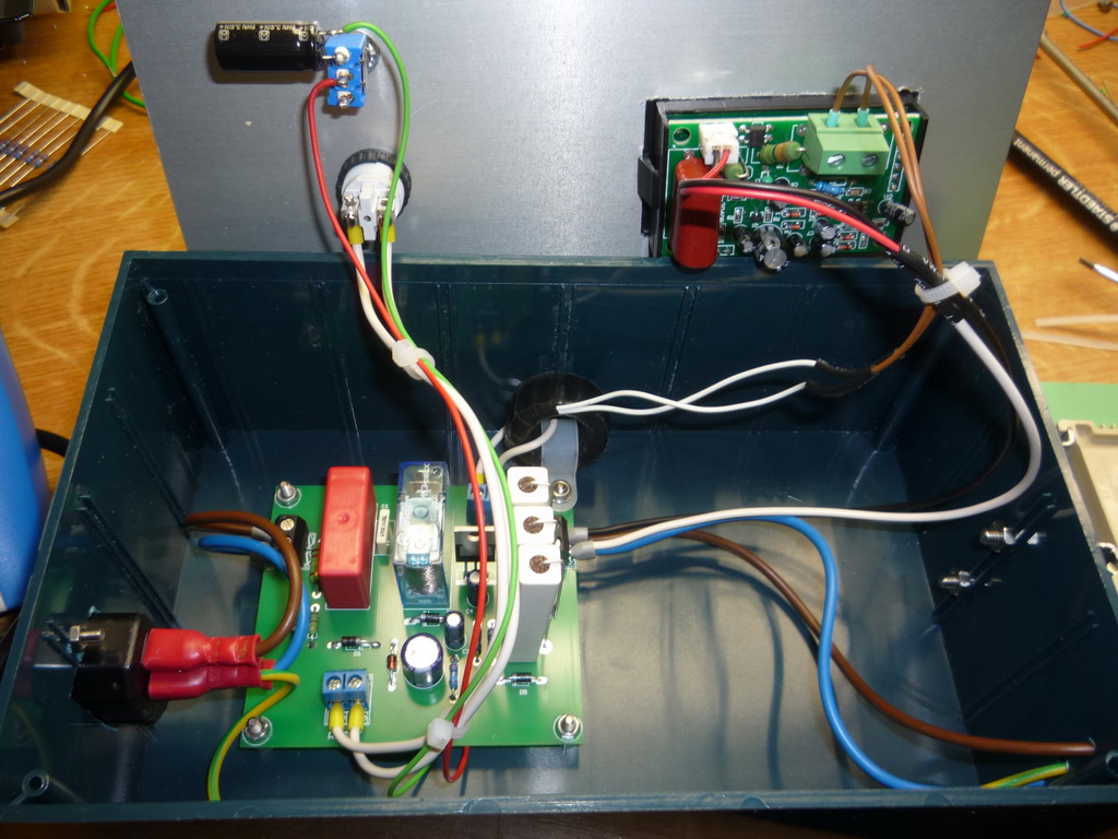

Habe mal jetzt am WE eine kleine elektronische Sicherung gebastelt.
Der ursprüngliche Plan stammt aus einem älteren Elrad Heft.
Als Anzeige dient ein "kina-man Modul" ( war super günstig )
Mit dem kleinen Schalter kann man die Ansprechzeit zwischen ca. 2  oder
200 msec wählen. Die Sicherung ist so eingestellt, daß bei ca. 6A
auslöst.
Muhahah Thomas, als ich die Steckdose auf der Hutschiene außen am
Gehäuse sah, wusste ich sofort, dass Du das bist :)
von Thomas D. (thomasderbastler)
Martin Schwaikert schrieb:
> dass Du das bist :)
jops...man nimmt was man da hat..aslo geile Steckdose..wie befestigen...
heben tut es gut und was spricht dagegen abgesehen davon, daß man "nur
so kennt..Hutschiene im Schaltschrank."...
Mal was neues oder ? LoL
Ich würde es ein Kunstwerk nennen :)
Martin : Du hast es gerafft !...
Spass bei Seite, das teil ist wirklich extrem schnell und sehr
zuverlässig. Tja die "alte Pläne" waren noch echt gut ! Elrad und Co.

Irgend wie scheint noch keinem der nette Eurostecker an der Zuleitung
aufgefallen zu sein :)

Aber so langsam werden die Sachen besser. Wäre da nicht der Blechdeckel
sähe der Aufbau sogar recht gut aus.

Im Bild des geöffneten Gerätes ist doch zu sehen, dasss dort drei Adern
an die Buchse gehen.
Für mich ist das eine Kaltgeräte Buchse, und der Eurostecker rechts ist
für was anderes.
Das ist wohl eine optische Täuschung. Ist eine Kaltgerätebuchse.

von Magnus M. (magnetus) Benutzerseite
> gebastelt.
An deiner Stelle würde ich
a) die Frontplatte mit PE verbinden
b) eingangsseitig noch eine echte Schmelzsicherung ergänzen.
von Teo D. (teoderix)
Muss ich nach genauer Betrachtung zustimmen, Gott sei Dank.
Warum, wenn nicht mal in der Nähe ist 230 V ?
Alle Komponenete sind isolierte Ausführung
Warum ? Vor diser Sicherung sitzt ein 16A Automat.
Klaro ist PE vorhanden

Ja nee is klar. Es gehen ja keine 230V von der Ausgangsklemme zum
Chinakracher Voltmeter auf der Frontplatte.

Schon aber der "Kina-man" baut seine Sachen isn Kunstoffgehäuse ein, was
bekanntlich schlechte Leitfähigkeit besitzt..oder ?

von schrotthaufen (Gast)
[ ] Du hast Ahnung von Elektrotechnik
Sorry, aber das ist Blödsinn!
Für Schutzklasse II müssen die Teile verstärkrt oder doppelt isoliert
sein!
Davon ist in der ganzen Kiste nichts zu sehen, im Gegenteil, da schauen
sogar einfach isolierte Litzen zur Seite raus.
Spätestens bei den Abstandshaltern der Platine wird das mit der
Schutzklasse nix mehr.
Der führt auch 230V über eine 2,54mm Stecker!
P.S. Es gibt auch Steckdosen für den Frontplatteneinbau!
P.P.S. Vor zig Monaten hatte es schonmal jemand angemerkt, ich
wiederhole es jetzt gerne nochmal:
Setz dich doch bitte mal 5 Minuten mit dem fertigen Platinenlayout hin
und überlege dir wie du die Platine anschließen wirst.
Die Platine ist doch total eilig zusammengenagelt, sogar ein
vernünftiger Anschluss für den Schalter fehlt.
von Erstaunter (Gast)
Keine galvanische Trennung, Schalter mit Metallhebel, keine Erdungen,
kein Berührungsschutz, keine ausreichende Abstände, keine
Gerätesicherung. Hängt alles an Netzspannung. Irgendwie Cool...
Spaß beiseite: Diese Konstruktion ist Lebensgefährlich. Und zwar nicht
nur irgendwie theoretisch, sondern ganz real.
Aber Thomas ist (wie immer) beratungsresistent. Alle anderen haben ja
keine Ahnung und übertreiben nur. Und überhaupt gibt es ja noch den
16A-Leitungsschutz... Sicher kommt gleich der Einwand dass sowieso ein
FI vorhanden ist...

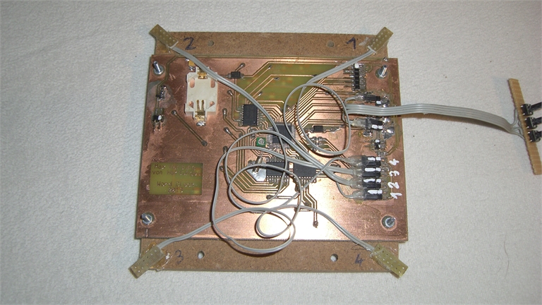

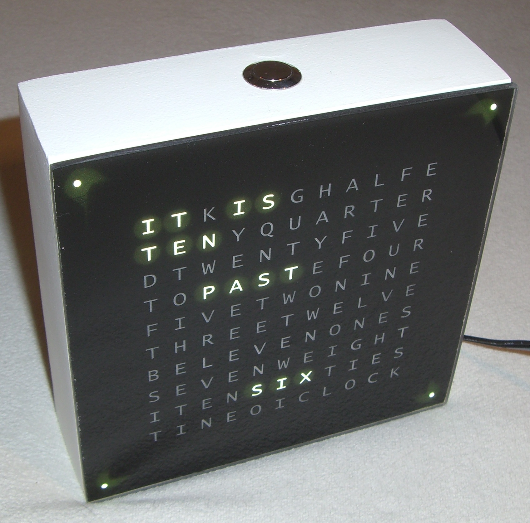

Word Clock (15x15cm) mit PIC18F45k22.
Die Platine sieht jetzt etwas anders aus, da ich noch einen MCP7940N
eingebaut habe. Erst wollte ich die Uhrzeit mit dem PIC weiterzählen und
ihn schlafen Schicken und mit Timer 1 und Uhrenquarz jede Sekunde
wecken. Der PIC hat 16µA gebraucht, deshalb bin ich auf den MCP7940N
umgestiegen, dieser brauch laut Datenblatt nur 1µA @ Vbat=3V.
Die LEDs sind nicht als Matrix beschalten, die LEDs von jedem Wort sind
parallel (natürlich mit je einem Vorwiderstand pro LED) und werden mit
einem ULN2803 nach Masse geschalten. Mit einem P-Fet werden die Anoden
der LED mit PWM nach + geschalten.
Es schein noch ein bisschen licht durch die Frontplatte weil der Druck
nicht Lichtdicht ist. Ich habe mit einen Leiterplattenfilmbestellt, den
ich hinter die Frontplatte klebe.

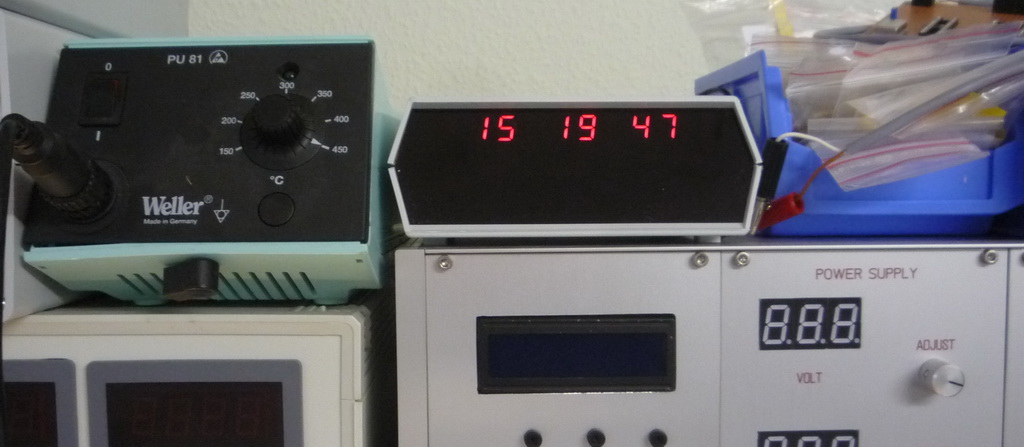

Weil basteln Spass macht....und ich weiß egal was TdB etwas baut, wenn
ich sogar "heimlich" bei einer renomierte Fa. etwas machen lassen würde,
wäre auch "Schrott"---LoL
Mehr wie 170 DL in nichtmal 4 Stunden..respekt...unterhaltsam..
Selbst meine neue AVR-Werkstatt Uhr ist Schrott....
@TdB
Steuert die was?
Was wird unterhalb der Uhrzeit angezeigt. Zeig mal.
Die Zeit "steuert die Uhr"
Was unterhalb der Anzeige ist, bleibt mein Geheimnis..
Du behälst Deine Geheimnisse so gut für Dich wie Du Dir Zeit nimmst,
Dich mit den Grundlagen zu beschäftigen um schneller zu wachsen.
Ihr braucht meine Pläne nicht, weil alle mehr drauf haben hier im Forum
wie ich..Ihr könnt mit links alles besser aufbauen.
Im wahrsten Sinne des Wortes eine 'coole' Sache, Gerhard, es erinnert
mich an einen Chat mit einem Mitglied meines Spieleprogrammierer Teams,
der bei dir 'um die Ecke' wohnt (Alaska). Auf meine Frage, wieviel Grad
Celsius es beim ihm gerade sind, antwortete er nur trocken "-30°C and
falling...". Das es sauschwer ist, die Polaroid (hehehe, super!) und die
restliche Elektronik am laufen zu halten, glaube ich dir gerne - meinen
höchsten Respekt für dieses Projekt in widrigen Wetterbedingungen.
Nicht nur, dass die Platine nicht gerade danach aussieht, als ob auch
nur irgend eine Kriechstrecke eingehalten würde, sind auch
7-Segmentanzeigen nicht gerade für 230V ausgelegt.

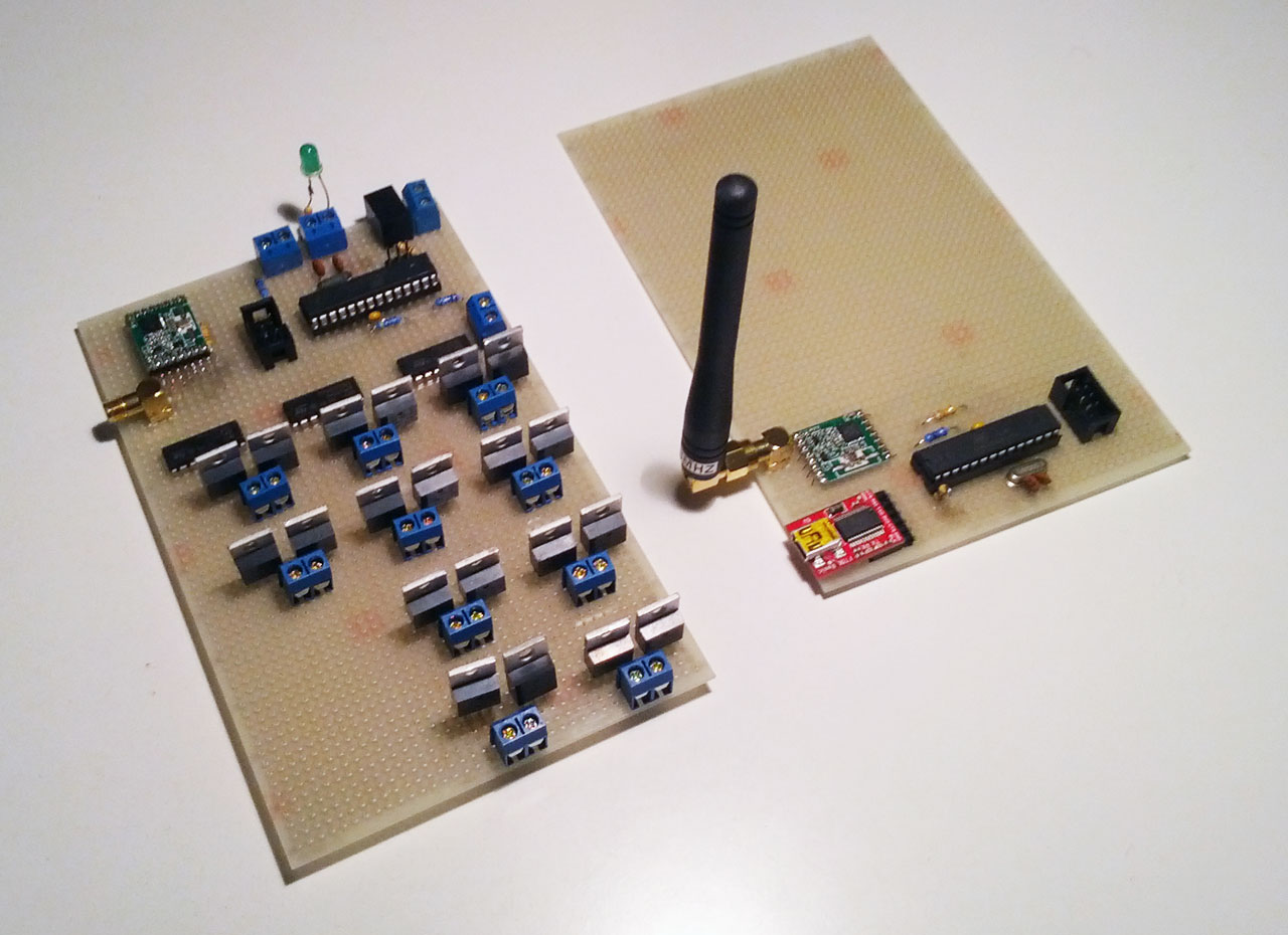

Das Silvesterfeuerwerk wird dieses Jahr mit einem 20 Kanal Fünkzünder
gezündet. Als Transceiver werden zwei RFM69HW genutzt. Dazu 3
Shift-Register, 20 Mosfets und SMA-Buchsen für Antennen. Als
Mikrocontroller kommen Atmega328 zum Einsatz. Mit der Software (Linux,
Ncurses, schön Konsole) können wir dann Zeitgesteuert das Feuerwerk
geplant in die Luft jagen und selber zusehen, ohne mit Lunte durch die
Gegend zu rennen.
Ich zeige mit Absicht nur die Oberseite, die Unterseite ist sowas von
grausig... Der Lötkolben (bzw. ich) hat es nicht geschafft die
Kupferlackdrähte sauber zu isolieren, deswegen mußte ich da öfters ran..
Aber es funktioniert! Als Weihnachtsgeschenk an mich selber gibt es

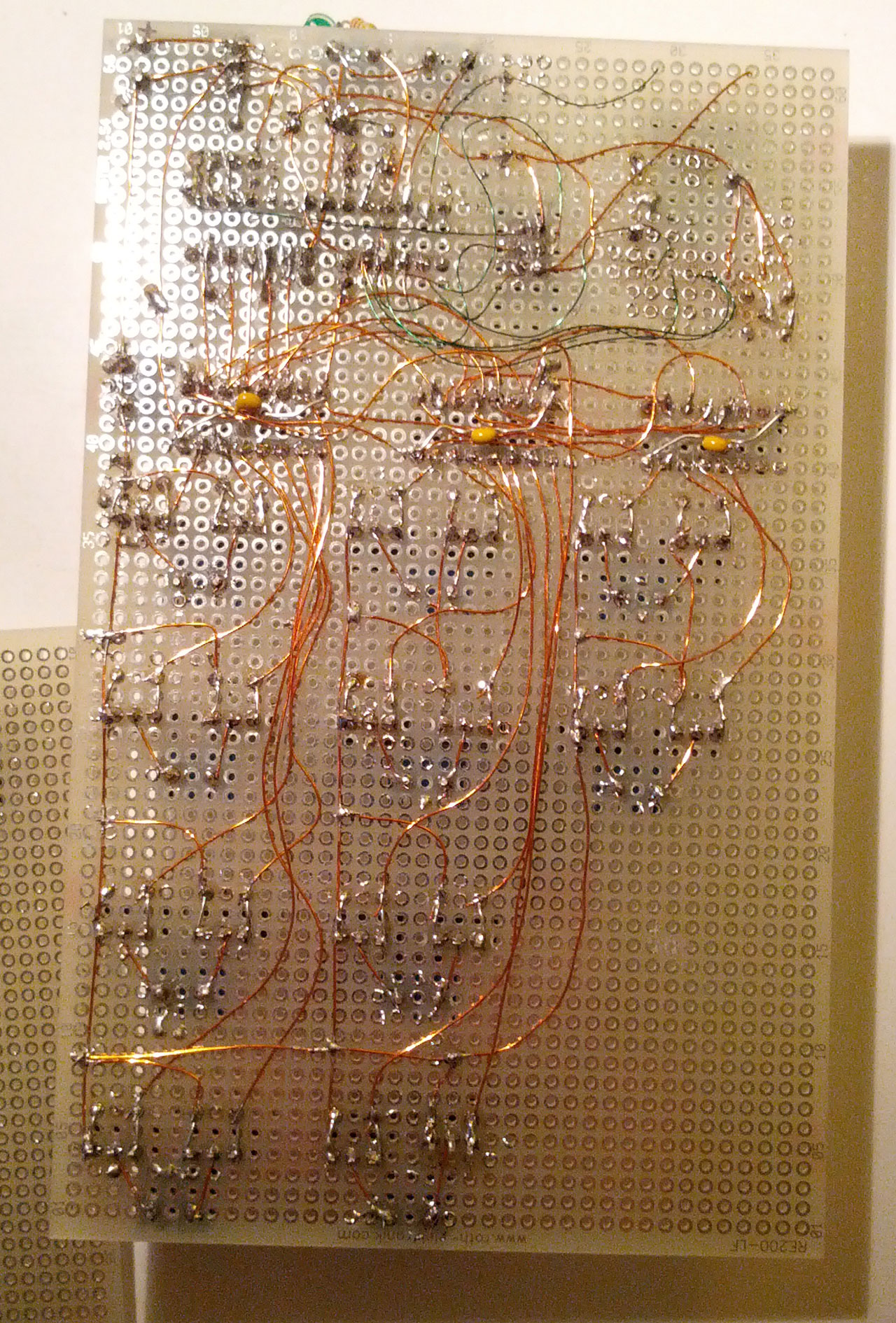

von Luca E. (derlucae98)
Sieht sehr Interessant aus!
> grausig...
Zeig sie uns trotzdem, ist ja der Thread der "Kunstwerke" ;-)

von Student T. (hberg)
Ich muss dazu sagen, dass sich das Board beim Löten quasi entwickelt
hat. Deswegen sind einige Routen ziemlich unoptimal. Dazu ist mir ein
Funkmodul kaputt gegangen, die Sterbereste sieht man bisschen noch :-)
> grausig...

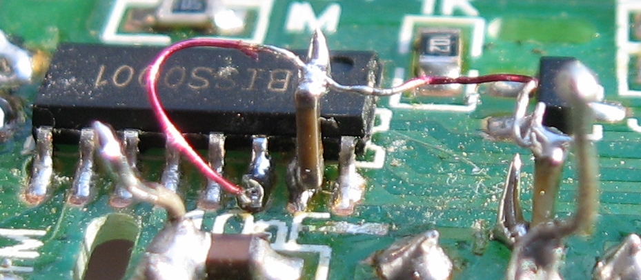

Paßt doch, sehen bei mir auch nich viel anders aus :)
PS: Es gibt auch noch dünneren Fädel-Draht, damit geht a bisserl
einfacher
Hallo Kevin,
Ist das direkt lötbarer Draht oder muss vorher die Isolation entfernt
werden?
Wenn ja, wo bekommt man solchen Draht?
Ich baute auch vor Jahren eine Raketenabschusssteuerung mittels RS485.
Sieht gut aus für Lötrasterbords.

von Walter R. (alte-fritz)
Ahoi Gerhard,
zerlege alte Trafos und verwende dann diese Drähte in den verschiedenen
Stärken.
Mit Bleilot lassen sich diese isol. Drähte wunderbar löten,. ohne
vporher den Lack abzukratzen.
GW

Das ist Kupferlackdraht, der eine transparente Isolierschicht hat welche
erst bei genügen Hitze schmilzt und den Draht lötbar macht. Bekommt man
z.b. hier:
http://www.ebay.de/itm/0-03EUR-m-115m-Cu-Lackdraht-0-2mm-Kupferlackdraht-Kupfer-Draht-0-2-mm-Draht-/370820350904?pt=DE_Technik_Computerzubeh%C3%B6r_Kabel_Adapter&var=&hash=item56569d83b8

Nicht unbedingt. Die Ost-Westspulen in alten Farbfernsehern sind auch
prima, der Spulenkörper dient auch gleich als Spender. Ich habe mir
dafür einen Druckbleistift leicht umgebaut... Die Spulen solltest du
sogar in NTSC Glotzen finden :-)
@Kevin: Prima Projekt, hehehe. Meine Schaltungen sehen von hinten auch
so aus.
Tipp: Das ist hier zwar kein Schaltungskritik Thread, aber ich würde dir
trotzdem empfehlen, die Stromversorgung für die RFM Module nochmal extra
zu sieben mit einem LC Glied. Du wirst mit enorm gesteigerter Reichweite
und Datensicherheit belohnt. Ich löte auf die Rückseite der Module noch
einen SMD Abblockkondensator an VCC gegen Masse, das ist aber ein
bisschen fummelig.

Bisher konnte ich die Reichweite noch nicht testen, habe aber bereits
bei anderen Modulen gemerkt, dass selbst bei höheren Leistungen
(RFM23BP) die Reichweite sich in Grenzen hält. Danke für den Tip. Werde
ich ausprobieren!

Ich auch.
P.S. Die Frontplatte würde ich allerdings schon erden.
"Death is so permanent..."
Mache...übrigens wenn ich mal die letzten Postings so durchlese...der
Ton macht die Musik..immer schön freundlich sein.

Bei allem Respekt für Frau Reichelt, aber 21 Euro für 40m Fädeldraht ist
wirklich zu viel. Der ist zwar schön lila, aber ich bin mit dem CuL
0,15mm aus den alten Philips Fensehern bestens bedient - auch wenn er
nur kupferfarben ist. Ab ca. 300°C schmilzt der Lack und der Draht lässt
sich schön löten.

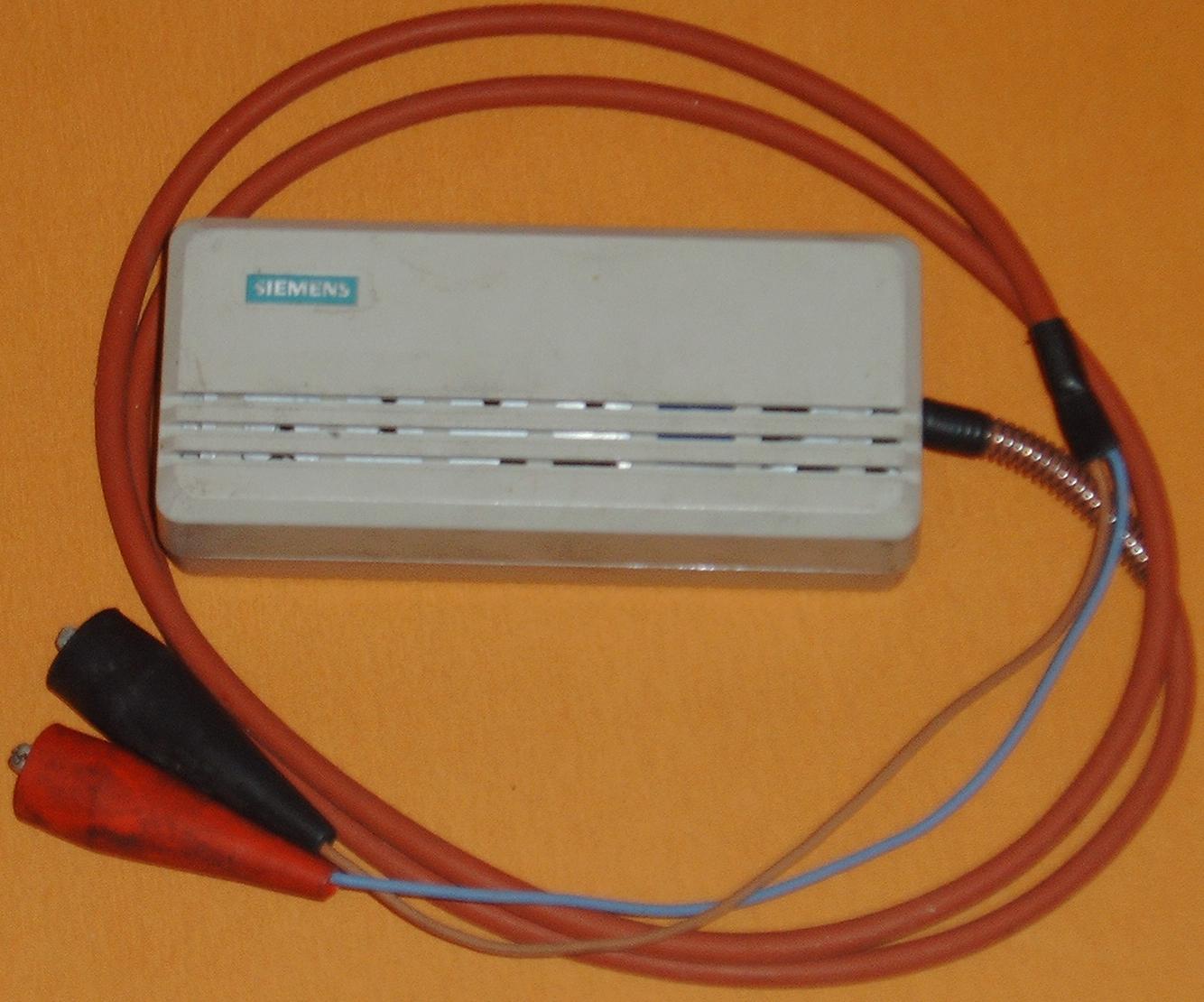

Jetzt mal was voll langweiliges - vielleicht für den einen oder anderen
als Anregung für ein Recycling-Projekt.
Vor vielen Jahren, ungefähr 2001, hatte mein damaliges Schnauferle eine
schwächelnde Batterie. Und draußen waren's ungefähr zwanzig Grad, Minus.
Auf den Arbeitstisch bekam ich einen defekten Uralt-Laptop mit der
Maßgabe, das Ding zu entsorgen oder mit heimzunehmen. Da ich keine
Verwendung für einen defekten Rechner mit 386sx16 hatte, war der
verwendbare Anteil schnell ausgemacht: Ein Laptop-Netzteil. Im Vergleich
zu heute gab es damals eher Schrauben als Klebstoff, das Teil ließ sich
einfach öffnen. Das Netzteil enthält den üblichen einfachen
Sperrwandler, allerdings mit einem hübschen Extra: Der Ausgang war
strombegrenzt. Die restliche Beschaltung mit TL431 und Optokoppler ließ
sich durch Anpassen des Spannungsteilers auf eine Ausgangsspannung von
13,8V ändern.
Zum Glück war auch noch ein Kabelchen mit 2 Polklemmen über, sodaß der
Umbau des Laptop-Netzteils auf ein Autobatterie-Ladegerät in ungefähr
der Zeit vonstatten ging, die ich gerade zum Schreiben dieses Textes
benötige.

Erstaunter (Gast) schrieb:
> Keine galvanische Trennung, Schalter mit Metallhebel, ...
"Schalter mit Metallhebel"
Na und? Was ist so besonders gefährlich an Schaltern mit Metallhebel? Es
ist völlig egal, ob der Kipphebel aus Metall oder Kunststoff ist,
solange das Teil für Netzspannung ausgelegt ist und die Qualität
(Robustheit) stimmt.
Beispiel Conrad 703116

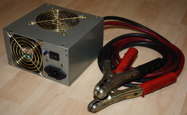

von Michaela (Gast)
Sehr schön! Wie lustig vor allem, dass ich für das selbe Problem die
fast gleiche Lösung hatte...
Das Netzteil bei mir war ein altes ATX mit irgendwas um die 5V/40A,
12V/25A. Hab das dann sekundärseitig komplett geschlachtet und dabei den
Aufbau versucht zu verstehen. Alles was dann nicht nötig war ist raus
geflogen, also komplette 5V, 3,3V und negative Rails sind weg. Aus den
Teilen und den Leiterbahnen hab ich dann eine maximal belastbare 12V
Schiene gebastelt. Anschließend noch die Feedback-Schaltung so
modifiziert, dass ihr die nun fehlenden 5V und 3.3V nicht in die Quere
kommen und dafür aber die 12V nach ca. 14V verschoben. "Dicke" Kabel ran
und Spaß...
Ja über eine Sicherung hatte ich auch mal nachgedacht, aber ich dachte
mir bevor was kaputt geht geht erstmal der Schaltregler in die Knie und
gibt mir Zeit zum reagieren. Funktioniert auch. Mit Warnmeldung. Mir ist
mal der positive Kontakt an den Rahmen gekommen als das Netzteil an war.
Hat schön gefunkt, ich hab gezuckt und der Kurzschluss war weg.
Menschliche Sicherung nenne ich das... die "dicken" Kabel tun das
Übrig(erzähl ich gleich noch).
Was das Teil jetz an Strom liefert kann ich nicht sagen bis 12A konnte
ich messen, aber weiter als 10A kann mein Multimeter nicht. Die 12A
waren also schon ausserhalb des Messbereichs meines DMM.
Zudem sind die "dicken" Kabel nur dick isoliert und haben nur ca. 1mm²
Leiterquerschnitt. Totale Verarsche die Dinger, aber das bekommt man
halt wenn man billig bei Aldi kauft. Zum Starten des Rollers hats aber
immer gereicht bis eines Tages die Batterie so schwach war, dass der
Roller wieder aus gegangen ist sobalt ich das Gerät abgesteckt hab ohne
die Drehzahl hoch zu halten... Doofe elektronische Zündungen, früher war
halt doch alles Besser ;)

Ich habe hier übrigens mal beschrieben, wie man die 5V Rail auch noch
oben auf die 12V raufpacken kann:
http://www.schoeldgen.de/bassalizer/index.html
Im 2ten Bild von oben - ich habe das damals gebraucht, weil ich für die
Bassanlage ungefähr 40A / 12V brauche, das damalige Netzteil zwar 500W
hatte, aber nicht alles auf den 12V. Das hat lange sehr gut
funktioniert, bis es die neuen Monsternetzteile mit 1kW gab. So eines
arbeitet heute in der Anlage.

Starthilfekabel mit nur ca. 1mm² Leiterquerschnitt sind mir noch nit
untergekommen - die gewöhnlichen Baumarktdinger haben nur immer so
grausam schlechte Klemmen. Die "Kontaktstückchen" schmelzen dann gern
einfach hinten raus aus dem Plastik.
Meinen "Laptoplader" hab ich meist im Auto dabei, der ist klein und
leicht und läßt sich im Notrad verstauen.

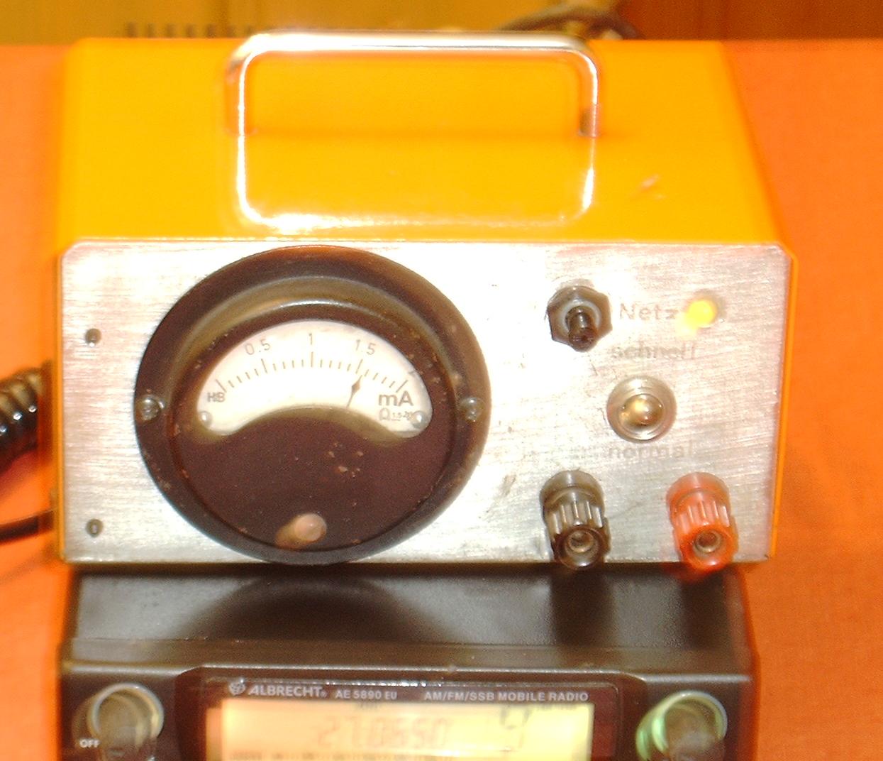

So, weiter im Programm.. ;)

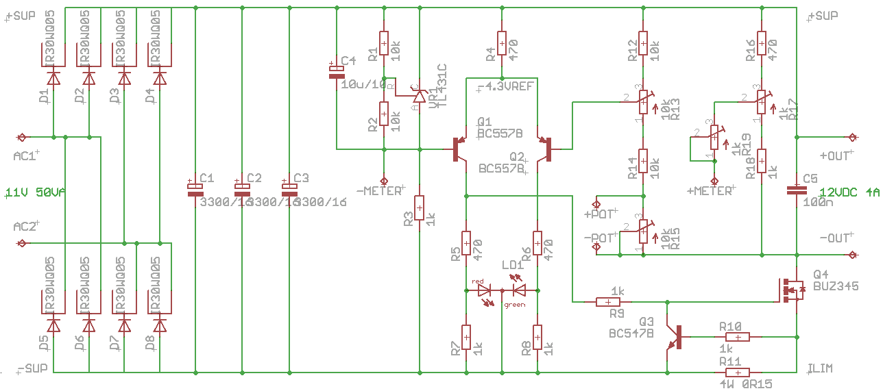

Verlustarmes Linearnetzteil Nummer 10337,5 (gibts ja jede Woche hier)
Dies ist eine simple Schaltung, die ich schon häufiger aufgebaut hatte.
Hier mal als einstellbare Spannungsquelle für 10-14V / 3A begrenzt. Zur
Verfügung stand ein Laserdrucker, ein kupferkaschierter Platinenrest,
Rohrreiniger, ein leeres Gehäuse mit einem Meßinstrument und einem
Schalter drin, zwei Führungsschienen und ein CPU-Kühlkörper ausm alten
PC, ein 50VA-Halogentrafo und bissel Vogelfutter. Ich war mitten im
Umzug und wollte eine CB-Funke reparieren.
Die Schaltung besteht aus Referenz TL431, Differenzverstärker, Mosfet.
Layout auf dem Laser ausgedruckt und auf die nackte Platine gebügelt.
Überflüssiges Papier abgewaschen und ab in das Schälchen mit aufgelöstem
Rohrreiniger. Nach ungefähr einer halben Stunde war die Platine dann
brauchbar. Also vorsichtig die Tonerreste entfernt und Löcher gebohrt.
Da mir eine Isolation zwischen GND und PE egal war, ist der Mosfet
direkt auf den Kühler geballert. Übrigens ist ein Brückengleichrichter
aus Shottkies keine gute Idee. Die hielten den Einschaltstrom durch die
10mF nur zwei, drei mal aus und wurden durch normale Dioden ersetzt.
Das Instrument ist so verschaltet, daß es mir die Spannung von 10-14V
anzeigt. Das ist auch der Einstellbereich mit Poti. Die Zweifarb-LED ist
grün im Leerlauf und rot bei voller Belastung. Reicht.
Hier
http://www.elektronikwerken.info/index.php?page=Verlustarmes_lineares_Netzteil_mit_MOSFET
ist eine Version für 1/4 Eurokarte. Wer die Eagle-Dateien haben will,
PN.
