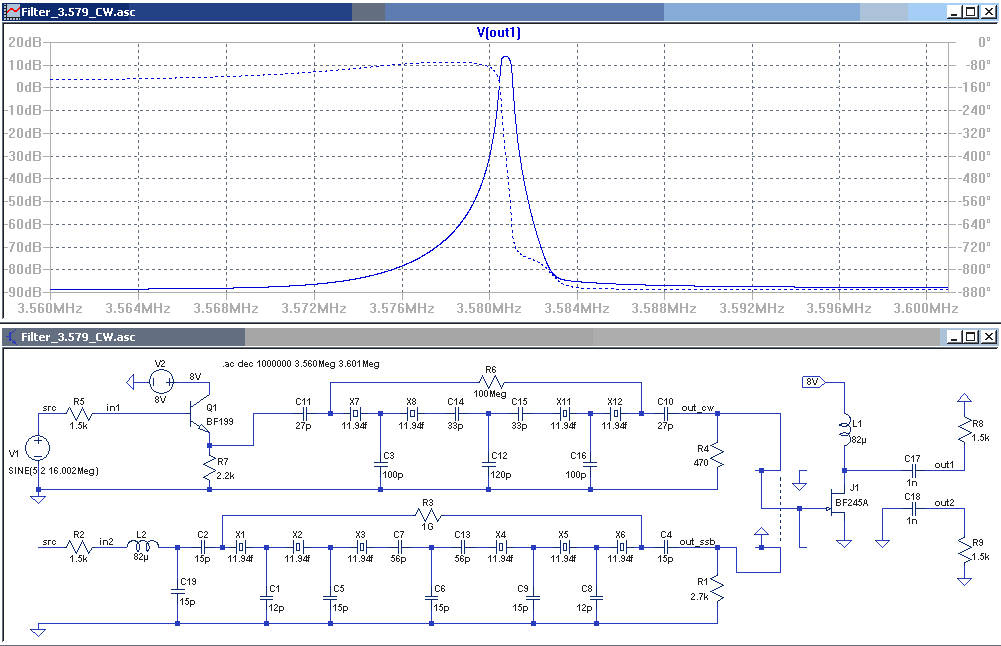

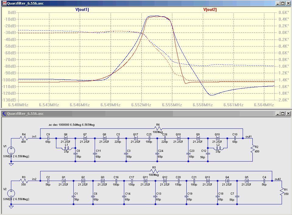

Hallo, dieser Beitrag beschäftigt sich mit dem Berechnen (Simulieren) und Bauen von Ladderfiltern. Er ist aus dem Beitrag Beitrag "verbessertes Ten-Tec Audion" hervorgegangen. Von dort stammen auch die Zitate im nächsten Posting.
[Zitat Bernd aus dem o.g. Beitrag, B e r n d W. schrieb im Beitrag #2671760:] > Noch mal zum Ladderfilter: > gibt es einen konkreten mathematischen Zusammenhang zwischen > Quarzfrequenz und Durchlasskurve? http://www.giangrandi.ch/electronics/crystalfilter... Es gibt da dieses Ersatzschaltbild für Quarze. Wenn man den Quarz als Blackbox sieht, verhält er sich als wären diese Teile eingebaut. Ich kauf mir 20-30 Quarze und vermesse sie. Dann werden sie in Gruppen eingeteilt, die möglichst ähnliche Parameter haben. Vermessen werden sie mit einem Clapposzillator. Die Serienresonanz wird mit 3 verschiedenen Fußkapazitäten ermittelt und in ein Excel Sheet eingetragen. Daraus werden Reihen und Serienresonanz berechnet und man bekommt ein Gefühl dafür, wie weit und wie leicht sich ein Quarz ziehen läßt. Wichtig dabei ist der Abstand zwischen Parallel- und Serienresonanz. Liegen diese zu dicht zusammen, hat der Quarz eine zu hohe Güte und die erzielbare Bandbreite ist zu schmal. Wird die Güte zu klein, bekommt man einen runden Durchlassbereich. Dann kann man diese Parameter in LTspice übernehmen und das Filter simulieren. Es ist schön zu sehen, wie gut Spice-Simulation und Dishal übereinstimmt. Aber in der Realität ist das Filter dann meist etwas schmalbandiger und die Bandbreite muß nochmal angepasst werden. Dazu wechselt man bei allen Kondensatoren auf den nächst kleineren Wert. Möglicherweise liegt das bei mir an einem systematischen Messfehler wie Sockelkapazität nicht mit einberechnet... Filter mit maximal 4 Quarzen sind noch relativ leicht aufzubauen. Darüber sollte man über geeignete Meßmittel wie einen Netzwerk-Analysator verfügen oder es wird, wie bei mir, eine Fummelei. Typische Frequenzen sind 8, 9, 10 und 10.7 MHz. Bei diesen Frequenzen ist es einfach möglich, für CW ein 400 oder 600Hz, für SSB 2,7kHz und eventuell sogar eine schmales AM-Filter aufzubauen. Danach ist es aber einfacher einen Produktdetektor nachzuschalten, als nochmal auf eine zweite ZF runterzumischen, um dann zu versuchen, an der Filtercharakteristik noch irgendwas zu verbessern. Einen Nachteil möchte ich noch erwähnen: Ladderfilter haben einen asymetrischen Durchlaßbereich. Die hochfrequente Flanke des Filters ist ziemlich steil wegen der Parallelresonanz und die niederfrequente verläuft umso flacher, je breitbandiger ein Filter wird. Deshalb wird es schwierig, ein steiles AM-Filter mit >>6kHz Bandbreite nach der Ladder-Methode aufzubauen. Das geht nur mit sehr vielen Quarzen. Gruß, Bernd [Zitat Ende. Leider akzeptiert diese Seite keine längeren Zitate, deshalb ohne Zitatmarkierung ">"]
[Zitat Bernd aus dem o.g. Beitrag, B e r n d W.] > anscheinend kann man da was machen: > http://www.mydarc.de/dk4sx/ladderfilter.htm Ich kenn das, es bringt aber nicht viel. Das hier angehängte GIF zeigt den Vergleich. Es ist IMHO besser, einen weiteren Quarz einzubauen. > kommen die asymmetrischen filterkurven von > den parasitären Cs der quarzgehäuse. > warum nicht einfach die quarze aus den gehäusen holen, > (sägen funzt :O)) Wie, Du hast schon gesägt? Der Cp ist das einige Bauteil im Ersatzschaltbild, das durch die reelle Kapazität entsteht. Aufsägen reduziert Cp nur um ca. 1pF. Der Quarz selber stellt ja einen idealen Kondensator dar mit Dielektrikum. Ohne schützendes Gehäuse altert der Quarz schneller. >Welche Werte muss man bei dem Xtal-C angeben Das sind typische Werte, nur zum "Spielen". Cp = 5pF (3-7) Cs = 18fF dieser Wert variiert abhängig von der Güte Rs = 20 Ohm bei 15MHz bis 200 bei 1MHz (Datenblatt) Ls = 27.76mH davon hängt die Frequenz ab [Zitat Ende. Anhänge auch von Bernd]

Hallo KLS Hier kommt noch der Oszillator. Jenachdem ist es ein Colpitts oder Clapp. http://www.giangrandi.ch/electronics/crystalfilter Wie bei giangrandi angegeben, wird mit unterschiedlichen Ziehkondensatoren die Resonanzfrequenz ermittelt. Daraus kann dann auf die Quarzparameter zurückgerechnet werden. Das Poti so einstellen, daß der Oszillator mit allen Quarzen einer Serie gerade sicher schwingt.

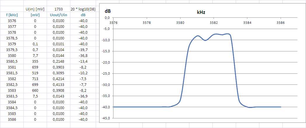

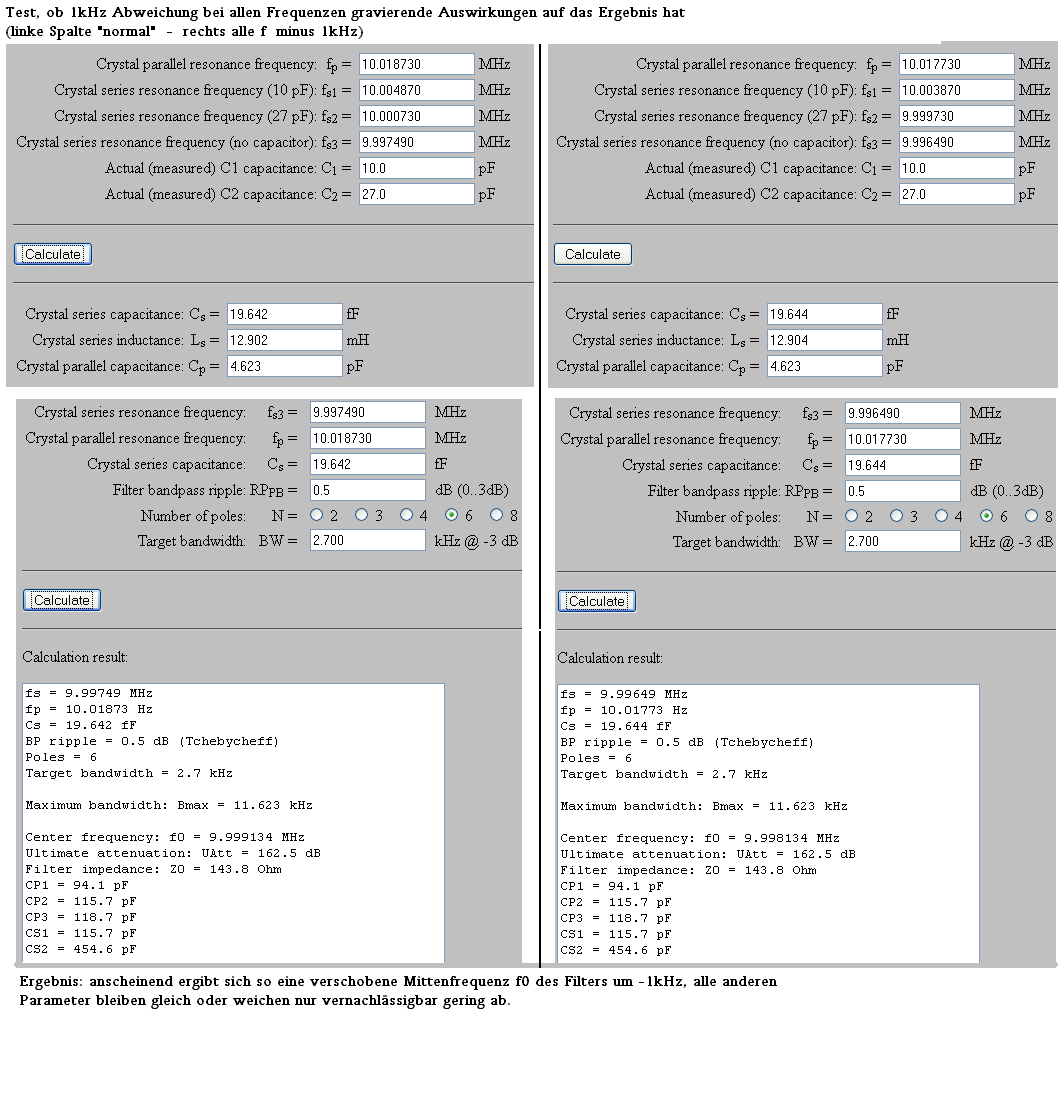

Habe zwei theoretische Messreihen ersonnen und ausgewertet (Bild), Reihe zwei (rechte Spalte) mit den gleichen Messfrequenzen der linken Spalte, aber jeweils minus 1 kHz. Fazit: Bis auf die um 1 kHz verschobene Mittenfrequenz fallen die Ergebnisse so gut wie gleich aus. Deshalb gehe ich davon aus, dass die Messwerte nicht absolut mit der richtigen Frequenz gemessen werden müssen, sondern nur relativ zueinander stimmen müssen (im Rahmen einer absoluten Abweichung der tatsächlichen Frequenz von ein paar kHz). Darum wird es wohl genügen, aus der Reihe der zu vermessenden Quarze ein Kalibrierquarz zu "ernennen" und zu diesem relativ zu messen. Gibt es andere Meinungen dazu?

B e r n d W. schrieb: >> Die Parallelkapazität bei direkter Messung als C ist 3pF +/- 0,5pF > Könntest Du mal andere Quarze durchmessen, ob dort auch höhere Werte mit > ~5pF auftauchen, dann könnte man dem Wert vertrauen. Die meisten Quarze haben 3pF, ein paar haben 4p (z.B. ein 6MHz-Grundton-Q.) und ein paar kommen auf 5pF (z.B. ein 8MHz-GT und ein 36MHz-Oberwellenquarz mit 3. Oberwelle). (es waren übrigens auch ein paar 2pF-Exemplare dabei) Die Kapazitätswerte sind so weit ok, wie ich vom praktischen Basteln weiß. >> Darum wird es wohl genügen, aus der Reihe der zu >> vermessenden Quarze ein Kalibrierquarz zu "ernennen" >> und zu diesem relativ zu messen. > Im Prinzip hast Du recht. Prozentuel macht ein kHz Meßfehler bei 3,5MHz > praktisch nichts aus, aber.. Ich sehe dabei vor allen Dingen das Problem, dass der Weltempfängen nur Nachts an den genannten Sendern kalibriert werden kann und ich auch gerne mal tagsüber messe ;-) ...da kommt mir ein Kalibrierquarz grade recht. (vielleicht wäre es ganz gut, einen Kalibrieroszillator aufzubauen und anhand der genannten Sender abzugleichen - das wirft aber die Frage nach Stabilität/Temperaturdriftvermeidung etc. auf). Langfristig hast du völlig recht, ein genauer Frequenzmesser muss her. Die Sache mit dem SSB-Ladderfilter mit 3,579545MHz-Quarzen ist auch eher eine Spielerei, um mit der Materie warm zu werden. Das Ergebnis sollte aber trotzdem brauchbar sein. Im Grunde wäre ein Netzwerktester für solche Dinge angebracht. Danke für den Schaltplan zum FLL, muss ich mir mal in Ruhe ansehen. Wenn alles klappt, poste ich später ein paar Ergebnisse von der ersten Quarzreihenmessung.
Habe mittlerweile 17 Quarze vermessen. (ein paar waren schon in der Vorauswahl rausgeflogen und wurden nicht weiter erfasst). Hier eine kleine Auswahl der Rohmessung, ich kann gerne auch alle Ergebnisse posten: 3579 3580 3581 [kHz] Weltempfänger-f 6. 945 713 959 [Hz] Schwebungs-f (USB) 8. 974 700 884 9. 965 683 844 10. 972 719 939 11. 985 727 927 14. 954 717 969 Nach dieser Seite hier http://www.giangrandi.ch/electronics/crystalfilters/xtaltest.html müsste jetzt noch fp (Crystal parallel resonance frequency) ermittelt werden. Bernd, du meintest ja, dass man den Wert fp aus den anderen dreien errechnen kann; kannst du sagen, wie das geht und/oder die besagte Exel-Datei posten? Dann die nächste Frage, bei dem "Crystal ladder filter calculator" steht: >It's also important to select crystals with very similar characteristics (the >resonance frequencies should be within 100 Hz). http://www.giangrandi.ch/electronics/crystalfilters/xtalladder.html Das würde auf die o.g. Quarzreihe mehr oder weniger zutreffen. Wenn man damit eine 6-Quarze-Filterbank aufbauen wollen würde, müsste man erst noch jeweils einen Mittelwert für f(brücke), f(7p) und f(24p) errechnen und diesen bei "Crystal ladder filter calculator" eintragen oder besser das Filter direkt bei LTspice simmulieren und dort die Filterwerte real eingeben?

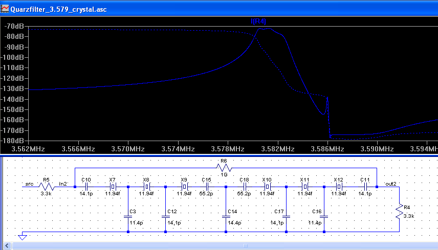

KLS schrieb: > ... oder besser das Filter direkt bei LTspice simmulieren und dort die > Filterwerte real eingeben? Wobei man ja irgendwie wenigstens näherungsweise die C-Werte für die gewählte Bandbreite berechnen müsste...
Hallo KLS > ein paar waren schon in der Vorauswahl rausgeflogen > und wurden nicht weiter erfasst Den mit der höchsten Frequenz würde ich mir als BFO-Quarz reserviceren. Runterziehen geht einfacher als hoch. Ein BFO in Verbindung mit dem TenTec Funktioniert besser als das Audion freischwingend. Ich hab die Werte iterativ ermittelt. Cp Cs Ls Rs 3pF 11.94fF 165.54mH 90 Fs F (24p) F (7p) Fp 3579866 3580710 3581920 3586980 Mit iterativ meine ich: Cs und Ls so verändert, daß mit Deinen Ziehkondensatoren die Frequenzänderung identisch ist. Schau mal selber, ob das so passt. Den Rs hab ich aus einem Datenblatt von einem Quarz der selben Frequenz, es können zwar leichte Abweichungen da sein, das wirkt sich aber eher auf die Einfügedämpfung aus. So beträgt die Bandbreite leider nur 2 kHz. Eine Drossel mit 220µH und 2pF muß man selbst wickeln, die gekauften haben 20pF parasitäre Kapazität. Gruß, Bernd PS Probier das Filter mal mit folgenden Werten: 15pF, 18pF, 100pF

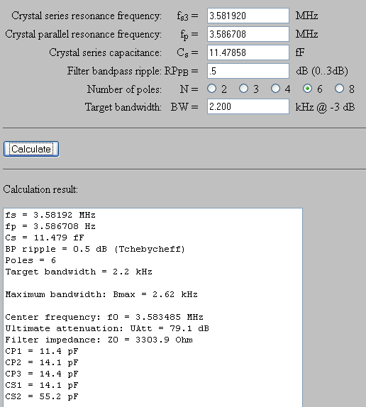

Hallo Bernd, vielen herzlichen Dank fürs Rechnen und die asc-Dateien! B e r n d W. schrieb: > Mit iterativ meine ich: Cs und Ls so verändert, daß mit Deinen > Ziehkondensatoren die Frequenzänderung identisch ist. Mit der Quarz_3.579.asc-Datei ermittelt? > Den mit der höchsten Frequenz würde ich mir als BFO-Quarz reserviceren. > Runterziehen geht einfacher als hoch. Ein BFO in Verbindung mit dem > TenTec Funktioniert besser als das Audion freischwingend. Der höchste hat bei F(Brücke statt C) 3,58014MHz wo würde das BFO-Signal am besten eingekoppelt werden, vor oder hinter dem Ladderfilter? > So > beträgt die Bandbreite leider nur 2 kHz. Ich sehe es! :( > Eine Drossel mit 220µH und 2pF muß man selbst wickeln, die gekauften > haben 20pF parasitäre Kapazität. Eine Drossel mit 220µ und 2p, geht das überhaupt? Ich frage mich, ob die Drossel überhaupt nötig ist und ob das Audion bei angezogener RK nicht sowieso die Flanken steilzieht!? > Probier das Filter mal mit folgenden Werten: > 15pF, 18pF, 100pF Das sieht doch sehr gut aus!!! :) Wo du das mit dem Quarz-BFO geschrieben hast kam mir die Idee, ob man eigentlich auch ein Quarzaudion bauen kann. Also ein Audion, dass statt LC ein Quarz plus Zieh-C besitzt. Müsste doch eigentlich möglich sein... (nur der Empfangsbereich wäre eben seeehr begrenzt) Diese Quarzfilter setzen die Signalstärke ganz schön herab, -60dB wären bei NF schon unhörbar. Wie weit kann sich denn eigentlich die Welligkeit unangenehm bemerkbar machen?
>> Mit iterativ meine ich: Cs und Ls so verändert, daß mit Deinen >> Ziehkondensatoren die Frequenzänderung identisch ist. > Mit der Quarz_3.579.asc-Datei ermittelt? Ja, Du siehst beim Verändern der Ziehkapazität, wohin sich die Serienresonanz verschiebt. Das hängt vom Verhältnis Zieh-/Cs ab. Wenn sich Cs verkleinert, muß sich Ls im gleichen Verhältnis vergrößern, damit die Grundresonanz an der gleichen Stelle bleibt. > wo würde das BFO-Signal am besten eingekoppelt werden, > vor oder hinter dem Ladderfilter? So wie hier: Beitrag "Re: Superhet-Audion" Beitrag "Re: Festfrequenzaudion nach ZF-Filter" Die genaue Stelle muss man bei der Tentec-Schaltung ausprobieren. Eventuell mit 10pF an den Source vom J2. Das gif ist aus dem zweiten Thread: 4. Typische Kurve eines Audions, welches auch gleich demoduliert. Beide Seitenbänder werden erfasst. 3. ideale Filterkuve aus mit zugesetztem BFO. 2. Reale Filterkurve. Die Flanken sind steil, die Trennung zum "falschen" Seitenband ist gut und der Durchlassbereich flach. 1. Durch den externen BFO kann das Q-Multiplier-Maximum in der Mitte sitzen. > Eine Drossel mit 220µ und 2p, geht das überhaupt? Könnte man so ungefähr auf einen Ringkern wickeln. Im Endeffekt liegen die parasitäre Kapazität der Spule und Cp des Quarzes parallel. Zusammen mit der Induktivität muß die Resonanzfrequenz auf Quarzfrequenz liegen. Um das abstimmen zu können, benötigt man aber die entsprechende Messtechnik, welche die Filterkurve bei -80dB noch sichtbar macht. > Ich frage mich, ob die Drossel überhaupt nötig ist und ob > das Audion bei angezogener RK die Flanken steilzieht!? Das Filter ist ohne die Induktivität nicht wirklich schlecht. Wenn man von Asymetrie spricht, ist das wie Jammern auf hohem Niveau. Auch mit dem Tentec-Nachsetzer kann man da kaum noch was verbessern. > ein Audion, dass statt LC ein Quarz plus Zieh-C besitzt Der Quarz kann als Filter dienen mit einer relativ schlechten Weitabselektion von ca. 35dB. Die schmale Bandbreit von 100 Hz bewirkt auch eine geringe Datenrate, zu schmal für Sprache, aber CW funktioniert. Es gibt meist Nebenresonanzen, möglicherweise läßt der Quarz 300kHz höher wieder "durch". Da diese Nebenstellen bei jedem Quarz wo anders liegen, ist ein Ladderfilter ab 5 Quarzen praktisch Nebenstellenfrei. Zrotzdem werden Quarze manchmal auch zur Vorselektion verwendet, wie im 30m-Band bei 10.140MHz für QRSS verwendet. Der komplette interessante Bereich ist dort ja nur 100Hz breit. > Diese Quarzfilter setzen die Signalstärke ganz schön > herab, -60dB wären bei NF schon unhörbar. Theoretisch sind die 90-100 dB machbar. Dies wird aber durch Übersprechen zunichte gemacht. Der Komplette Aufbau müßte Stufe für Stufe in abgeschirmten Bereichen stattfinden, die Betriebsspannung sauber abgeblockt werdenu das Quarzfilter müßte auf zwei Kammern verteilt werden. Anders sind halt nur 70 oder 80 dB Dämpfung realistisch. Bei 10m ist das Hintergrundrauschen schon relativ klein. Es kann vorkommen, daß ein Nutzsignal mit 1µV ein paark kHz neben einem Störsignal mit 100mV liegt. Dies entspricht einem Dynamikbereich von 100dB. > Wie weit kann sich denn eigentlich die Welligkeit > unangenehm bemerkbar machen? Eine Welligkeit von 2-3 dB ist kaum hörbar.

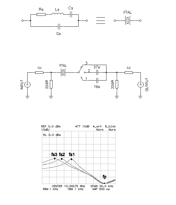

Hallo Bernd, Danke für das ausführliche Posting von neulich! Ich würde gerne so eine Art Liste erstellen, die man abarbeiten kann, um seine Quarze für ein Ladderfilter zu vermessen und damit das Filter zu simmulieren. Natürlich gibt es mehrere Wege/Möglichkeiten... Also, ich fange mal an, wie ich es verstehe: Für die Ladder-Filtersimmulation werden die Werte Cp, Cs, Ls und Rs benötigt: Cp läßt sich mehr oder weniger direkt mit einem C-Messgerät bestimmen und beträgt meistens um 3pF (2p - 5pF) Rs kann aus Datenblättern von Quarzen vergleichbarer Frequenz abgeschätzt werden (meistens ca. 100R) Cs läßt sich aus den selbstermittelten Parametern fs1, fs2 und fs3 bestimmen Ls ergibt sich automatisch aus der Schwingkreisformel. Die Quarzfrequenz ist bekannt und Cs auch. Daraus kann Ls errechnet werden. Vorgehensweise zur Ermittlung von Cs : -zuerst bei allen Quarzen die Frequenzen fs1, fs2 und fs3 bestimmen (s = seriell) fs1: Brücke statt seriellem C fs2: seriellen 27p-C fs3: seriellen 10p-C (es können auch andere C-Werte genommen werden, wenn dies in die Berechnung mit einfließt) -diejenigen Quarze rauspicken, die untereinander die geringsten Abweichungen haben -für diese Quarze die Mittelwerte für fs1, fs2 und fs3 bestimmen -als nächstes z.B. mit LTspice den Wert Cs ermitteln/abschätzen B e r n d W. schrieb: > Ich hab die Werte iterativ ermittelt. > Cp Cs Ls Rs > 3pF 11.94fF 165.54mH 90 > > Fs F (24p) F (7p) Fp > 3579866 3580710 3581920 3586980 B e r n d W. schrieb: >> Mit der Quarz_3.579.asc-Datei ermittelt? > Ja, Du siehst beim Verändern der Ziehkapazität, wohin sich die > Serienresonanz verschiebt. Das hängt vom Verhältnis Zieh-/Cs ab. Wenn > sich Cs verkleinert, muß sich Ls im gleichen Verhältnis vergrößern, > damit die Grundresonanz an der gleichen Stelle bleibt. Ich verstehe den Schritt von fs1, fs2 und fs3 zu Cs noch nicht so richtig... Wenn man mit LTspice Cs abschätzen will, müssen ja die anderen Werte schon (näherungsweise) bekannt sein, also Cp, Ls und Rs. Aber LS kann man ja eigentlich noch gar nicht wissen/berechnen. Kannst du das in kleinen Scheibchen erklären? So viel erst mal, viele Grüße! PS: interessantes Diagramm! Was bedeutet bei 4. in der Praxis "Beide Seitenbänder werden erfasst"?
Hallo KLS > Ich verstehe den Schritt von fs1, fs2 und fs3 zu Cs noch nicht so Ein sauberer Schritt wäre jetzt, die Formel dafür zu erarbeiten. Es gibt 3 Frequenzen und zwei Unbekannte. Cp ist nicht beteiligt, es liegen nur Cs, Ls und der Ziehkondensator in Reihe. Auf dem Weg des geringsten Widerstandes als Notlösung hab ich typische Werte für Cs und Ls verwendet und mit dem Ziehkondensator die Serienresonanz geändert. Mittelwerte gemessen: FS3 = 3581.920 kHz - FS1 = 3579.866 kHz -------------------- 4.265 kHz Simulation: Cs=18fF, LS=109.8082mH -> Fs3 = 3583.081 kHz -Fs1 = 3579.866 kHz -------------------- 3.215 kHz Cs = Cs_alt * 3.215 / 4.265 = 13.569fF Ls = Ls_alt * 4.265 / 3.215 = 145.671fF Mit diesen Werten macht man das Ganze nochmal. Ziehbereich ermitteln, Cs und Ls im Verhältnis verändern, dann stimmt der Ziehbereich schon auf 1% genau mit dem gewünschten Wert überein: Cs = 11.94fF Ls = 165.54mH > Rs kann aus Datenblättern von Quarzen vergleichbarer > Frequenz abgeschätzt werden (meistens ca. 100R) Mangels anderer Möglichkeiten hab ich das so gemacht. Erstmal variiert der Rs von >200 Ohm bei 1 MHz bis 20 Ohm bei 20MHz. Dann hängt es von der Bauform ab, vermutlich von der Größe der Scheibe. Niedrige SMD-Quarze sind hochohmiger. Besser den ecchten Wert aus dem Datenblatt verwenden. > 4. "Beide Seitenbänder werden erfasst"? Das Audion muß auf eine Frequenz abgestimmt werden, die den richtigen Träger für die Demodulation des Seitenbandes ergibt, leider nicht auf die Mitte des Seitenbandes (hier LSB). Dadurch liegt das falsche Seitenband (USB) genausogut im Durchlassbereich, zwischen den Seitenbändern findet überhaupt keine Selektion statt. USB ist hier aber der nächste Kanal und eigentlich ein LSB-Signal in USB-Lage und unerwünscht! Auf der anderen Seite ist die Durchlasskurve schon selektiv: Sie reduziert die Höhen des gewünschten Signals. Gruß, Bernd
Gegeben: Cz = 7pF Cp = 3pF Rs = 90 Fs = 3579866 F3 = 3581920 Ohne Cz (Ziehkondensator) hängt Fs nur von Cs und Ls ab. Mit Cz hängt Fs von CS in Reihe mit (Cz+Cp) und Ls ab. Das ergibt zwei Gleichungen, nach Ls aufgelöst, gleichgesetzt und dann nach Cs aufgelöst: Cs = (Cz+Cp) * (F3^2 / Fs^2 -1) Cs = 11.47858 fF Ls = 1 / ((2*Pi*Fs)^2 * Cs) Ls = 172.1942 mH Fp = 1/(2*PI*sqrt(Ls*(Cs*Cz/(Cs+Cz)))) Fp = 3586708
Hallo Bernd, an dieser Stelle schon mal DANKE für die Formeln und die Excel-Datei! Ich will demnächst noch eine vollständigen Vermessanleitung damit erstellen (auch für mich selber als "Online-Notiz" ;O)). Wenn das Filter gelötet ist, melde ich mich hier ohnehin noch mal zwecks Vermess-Ideen. Habe übrigens noch ein DDS-(?)-IC in der Bastelkiste (für eine Art Rechteck-Generator von 100kHz bis 50MHz o.ä., vor längerer Zeit mal an Lager gelegt). Es ist so ein kleines SMD-Ding mit 5 Beinen. Finde leider im Moment nicht die Typenbezeichnung... Sollte eigentlich halbwegs brauchbar fürs Filter-Vermessen sein (es ist allerdings so winzig, dass es sich vermutlich nicht ohne weiteres löten läßt). B e r n d W. schrieb: > Das Audion muß auf eine Frequenz abgestimmt werden, die den richtigen > Träger für die Demodulation des Seitenbandes ergibt, leider nicht auf > die Mitte des Seitenbandes (hier LSB). Dadurch liegt das falsche > Seitenband (USB) genausogut im Durchlassbereich, zwischen den > Seitenbändern findet überhaupt keine Selektion statt. USB ist hier aber > der nächste Kanal und eigentlich ein LSB-Signal in USB-Lage und > unerwünscht! Das habe ich noch nicht ganz verstanden. Mir ist aber auch der Zusammenhang zwischen Seitenband und Trägerfrequenz noch nicht ganz klar. Allerdings ist mir aufgefallen, dass ganz in der Nähe von gut empfangbaren SSB-Sendern oft gleichstarke SSB-Sender zu finden sind, die sich beim besten Willen nicht ordentlich demodulieren lassen und bei denen die NF höher wird, wenn man die Frequenz in die entgegengesetzte Richtung dreht (relativ zum erstgenannten, gut einstellbaren SSB-Sender). Handelt es sich dabei um das "falsche" Seitenband oder sind es zufällige Sender, die aus anderen Gründen nicht hörbar empfangen werden können???

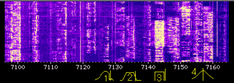

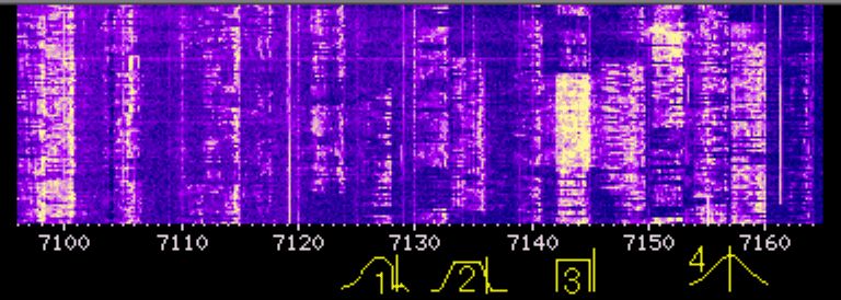

Bei einem SSB Signal handelt es sich nur um ein Seitenband ohne Träger
im Vergleich zu AM, welches den Träger mitliefert einschließlich den
beiden Seitenbändern.
Bei SSB muß der Träger im Empfänger wieder zugesetzt werden. Und zwar
bei USB unterhalb des Signals und bei LSB oberhalb des Signals. Nur dann
mischt es sich zu einem verständlichen NF-Signal.
Wird der Träger auf der falschen Seite injiziert, ist das Ergebnis
unverständlich. Töne, welche vorher tiefe Frequenzen waren sind dann die
Höhen und umgekehrt. Du weißt ja sebst, wie es sich anhört.
Wird jetzt bei einem Empfänger mit ungenügender Trennschärfe der Träger
auf der richtigen Seite hinzugefügt, befindet er sich (der Träger/BFO)
für den nächsten Kanal, welcher mangels Trennschärfe leider noch
durchkommt, auf der falschen Seite. Dann empfängst Du zwei Signale
gleichzeitig: Ein Verständliches und ein Unverständliches.
So ist das also... Das bedeutet unter dem Strich, dass beim Audion beim SSB-Empfang immer zwei "Kanäle"/Seitenbänder gleichzeitig empfangen werden müssen. Außerdem kann das "richtige" Seitenband von der falschen Seite her empfangen werden. Gäbe es beim überdrehten Audion die Möglichkeit, ein Seitenband gezielt zu eliminieren? So ein Ladderfilter mit 2 bis 3kHz Bandbreite läßt nur ein einziges Seitenband durch, das ist mal klar! Könnte man mit einem Konverter + ZF-Ladderfilter auch ein "inverses" SSB-Signal einfangen? Ich vermute Ja!

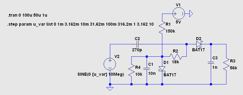

@ KLS LT-Spice nimmt bei Dezimalzahlen keine Kommas, nur Punkte. > Schon mal probiert? Wenn ein Filter 3 kHz breit ist, > darf man schon mal mit 200 Hz wobbeln Ich wobble manchmal mit einem alten Nordmende UW958. Der kann nur 50Hz. Es geht gerade so, wenn man nur genau über die Filterbreite wobbelt. So ein kleiner Hub ist schon etwas schwierig einzustellen. Was gut zu wobbeln geht, sind Half-Lattice-Filter. Anscheinend schwingen die schneller ein als die Ladder, wo der mittlere Quarz keinen direkten Zugang zu irgendeiner Dämpfung hat.

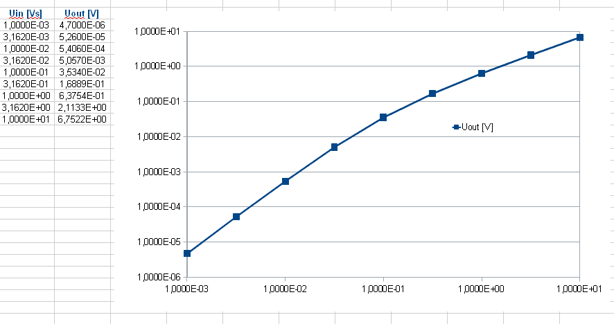

Aus diesem Grund die Methode mit HF-Generator und Funktionsgenerator. Das ist sehr feinfühlig einstellbar.

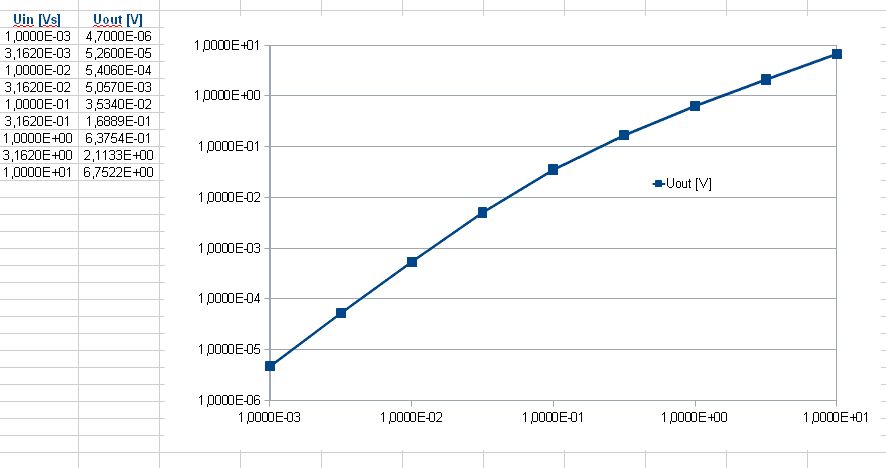

> dass bei Diodenringmischern zumindest der > LO-Pegel viel größer ist (1,41Vss bis ca. 8Vss) Mit welcher Amplitude schwingt wohl ein freischwingender DG-Mosfet? IMHO werden Eingangssignal und Oszillatorsignal zum Ausgang noch verstärkt. Lediglich das nachgeschaltete Filter verhindert eine größere Amplitude.
Der freischwingende DG-Mosfet ist doch eher die Ausnahme. Der "normale" DG-Mosfet kann eine ganze Menge Spannung ab am Eingang, und er schaltet auch einigermaßen schnell (MHz, keine GHz)
> MHz, keine GHz Was halt die Bastelkiste hergibt, der BF992 hat anscheinend eine Transitfrequenz von 600 MHz. Oberhalb von 1GHz hören meine Möglichkeiten sowiso auf. > er schaltet auch einigermaßen schnell Du spielst jetzt eher auf eine Verwendung als Schaltmischer an.
Ja, die Verwendung als Schaltmischer ist die Voraussetzung für den aktiven selbstschwingenden Mischer. Ich nehme ihn gerne als Eingangsstufe für einen hochohmigen Scope-Tastkopf bis 1 GHz.
Gute Frage mit der Amplitude beim DG-MOSFET. Also bei den Colpitts-Oszillatoren, die ich verwende sind es ca. 2Vss (nat. mit Begrenzung). Es gibt aber auch Oszillatoren, die schaffen 15Vss am Schwingkreis (Quelle: Experimental Methods in RF Design)
> Allerdings hat der DG-MOSFET eine (LO-)Dämpfung von nur 20 dB
Das hatte ich unterschlagen, der DG-Mosfet hat eine sehr gute Dämpfung
zum G1, es wird also praktisch nichts abgestrahlt. In der aktuell
simulierten Schaltung beträgt die Rückwärtsdämpfung annähernd 80 dB.

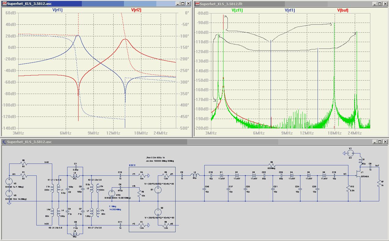

> Mein Ladderfilter ähnelt Bild 28b. Filter nach Abbildung 28a sind sehr hochohmig und unüblich, weil schwer angepasst werden können. > dass es nur als LSB-Filter taugt? Die Trennschärfe ist auch auf der "schlechten Seite" viel besser als das Audion. Es funktioniert auch andersrum, und das nicht schlecht. Hier hatte ich die Filterwirkung schon mal verglichen: Beitrag "Re: Eigene Audion-Schaltung so ok?" > Ladderfilter mit Serienresonanz --> LSB-Filter > BFO sitzt auf der steilen Flanke "rechts" vom LSB-Signal Falls amn das ausreizen will, muß man darauf achten, daß bei Frequenzen größer 10MHz der VFO über der Empfangsfrequnez schwingt Umgekehrt bei Frequenzen kleiner 10MHz liegt der VFO unterhalb. Dies kann eventuell Probleme bereiten, da Harmonische in den Empfangsbereich und in die ZF fallen können. Es sollte vorher überprüft werden, ob diese Gefähr besteht.
Wenn du die Filterfunktion spiegeln willst, so lege das Filter in die Gegenkopplung eines invertierenden Verstärkers und invertiere das Signal anschließend erneut(Phasenlage) .Idealerweise bringst du die Verstärkung des Durchlassbereiches auf 1 so kannst du das Filter und die Versärker separat umschalten und Phaseenlage so wie Filterkurve anpassen je nach dem auf welcher Sseite du die Steile flanke brauchst die weniger steile eignet sich immer noch als FM-Flanken oder Phasendemodulator wenn auch nicht perfekt, so kann Mann, Bub doch noch einiges lernen. ;-) Namaste

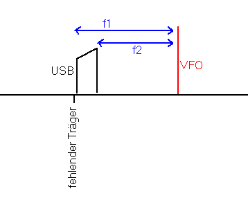

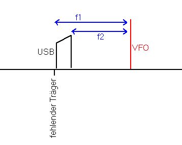

B e r n d W. schrieb: >> dass es nur als LSB-Filter taugt? > Die Trennschärfe ist auch auf der "schlechten Seite" viel besser als das > Audion. Es funktioniert auch andersrum, und das nicht schlecht. Ok, hatte ich mir auch schon irgendwie gedacht, die dB-Zahlen sind ja schon "ziemlich weit" auseinander, auf beiden Filterseiten... >> dass es nur als LSB-Filter taugt? > Die Trennschärfe ist auch auf der "schlechten Seite" viel besser als das > Audion. Es funktioniert auch andersrum, und das nicht schlecht. > > Hier hatte ich die Filterwirkung schon mal verglichen: > Beitrag "Re: Eigene Audion-Schaltung so ok?" Super, danke für die Graphik!!! Das wollte ich schon die ganze Zeit im direkten Vergleich sehen. >> Ladderfilter mit Serienresonanz --> LSB-Filter >> BFO sitzt auf der steilen Flanke "rechts" vom LSB-Signal > Falls amn das ausreizen will, muß man darauf achten, daß bei Frequenzen > größer 10MHz der VFO über der Empfangsfrequnez schwingt > > Umgekehrt bei Frequenzen kleiner 10MHz liegt der VFO unterhalb. Dies > kann eventuell Probleme bereiten, da Harmonische in den Empfangsbereich > und in die ZF fallen können. Es sollte vorher überprüft werden, ob diese > Gefähr besteht. Meinst du jetzt VFO oder BFO? Winfried J. schrieb: > Wenn du die Filterfunktion spiegeln willst, so lege das Filter in die > Gegenkopplung eines invertierenden Verstärkers und invertiere das Signal > anschließend erneut(Phasenlage) .Idealerweise bringst du die Verstärkung > des Durchlassbereiches auf 1 so kannst du das Filter und die Versärker > separat umschalten und Phaseenlage so wie Filterkurve anpassen je nach > dem auf welcher Sseite du die Steile flanke brauchst die weniger steile > eignet sich immer noch als FM-Flanken oder Phasendemodulator wenn auch > nicht perfekt, so kann Mann, Bub doch noch einiges lernen. ;-) Das ist ja raffiniert! Darüber hatte ich neulich schon nachgedacht, war aber noch auf keine Lösung für die "Filterspiegelung" gekommen. Dabei muss "nur" das Signal gespiegelt werden... ;-) Hier noch ein Zitat aus "ladderfilter.pdf": "Breite Filter bei niedrigen Frequenzen sind eigentlich - trotz oft anders formulierter Aussagen - kein Problem in der Transistorwelt." [nämlich durch Halbierung aller Cs und Verdoppelung der Abschluss- Rs , (Anm. meinerseits)] Habe es bei LTspice probiert, scheint zu klappen! :-) Das LTC1799-Ding steht jetzt provisorisch für Messzwecke im Bereich 2 bis 4 MHz zur Verfügung. Jetzt fehlt noch etwas, um die HF am anderen Ende des Filters mit dem Multimeter als Gleichstrom messen zu können... Erste Überprüfungen mit dem f-Zähler ergaben, dass die f im Bereich von ca. 1kHz hin- und herschwankt (innerhalb von ein paar Sekunden).
Ich meinte den VFO. Im Prinzip machen ja beide das Gleiche, nur daß man
das Ergebnis des BFOs hören kann.
Wohin sich beim Mischen die Frequenzen verschieben, kann man sich selber
herleiten, indem das Mischen mit der unteren und oberen Grenze des
Signals getrennt durchgerechnet wird.
Im Bild entstehen neue Mischfrequenzen VFO-f1, VFO-f2, VFO+f1 und
VFO+f2. Hier sind erst mal nur die beiden ersten interessant. VFO-f1
bildet den längeren Pfeil und fällt daher später auf die hohere
Frequenz/ in der ZF. Umgekehrt VFO-f2 auf die niedrige. Das Signal wird
also gespiegelt.
Dann wird mit dem BFO gemischt, welcher ebenfalls oberhalb der ZF
schwingt. Dabei spiegelt sich das Signal erneut und es entsteht die
hörbare NF.

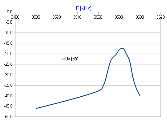

Die Zahlen legen ein Übersprechen der HF nahe. Die Breite bei -3 dB wäre mehr als 10 kHz, wenn ich die Daten gerade richtig gelesen habe. Die Breite ist auch "verdächtig", was die Dämpfung im Sperrbereich angeht. Wie findet man das heraus, ob es überspricht? Man nimmt einfach einen ab´ndren Aufbau, legt eine dickere Masse, und vor allem den Widerstand vor dem Gleichrichter mal halboeren (wenn es vom Wellenwiderstand geht). Wenn nun die Meßwerte deutlich anders sind, ist es der Aufbau. Bleiben die Meßwerte, ist es wahrscheinlich, daß das Filter wirklich so ist wie gemessen.
Die Zahlen sehen echt nicht gut aus. Denke mal, dass es mindestens z.T. am Aufbau liegt. Werde morgen noch mal anders messen. Habe das Filter vor den Eingang eines Weltempfängers geklemmt und eingangsseitig am Filter eine Langdrahtantenne angeschlossen. Man empfängt im Bereich um die Quarzfrequenz auf einem schmalen Bereich ein scharfes Rauchen, darüber und darunter hört man im Grunde nichts mehr. (das nur nebenbei) Auf jeden Fall muss der f-Generator stabilere Werte liefern, sonst geht gar nichts... Was mir überhaupt nicht gefällt: den f-Generator empfängt man mit dem Weltempfänger im SSB-Modus (LSB) nicht als Pfeifen, sondern als eine Art undefiniertes Rauschen.
Zum Vermesssen würde sich eine "ugly construction" für die Quarzladder eignen. Zum bsp der "Manhattan-Style" mit Lötinseln aus kupferkaschierten Cu-Material, die mit Sek-Kleber wiederum auf eine doppelseitige (oder einseitige) Cu-Platine geklebt werden. Bei doppelseitigem Material müssen beide Masseflächen mehrmals per Durchkontaktierung verbunden werden. Cu-Folie geht da auch, die man ringsrum am Rand der Platine verlötet.

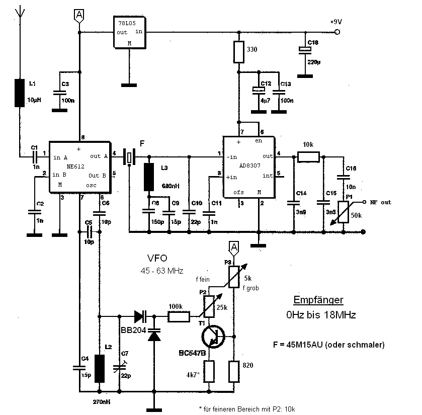

KLS schrieb: > Was mir überhaupt nicht gefällt: > den f-Generator empfängt man mit dem Weltempfänger im SSB-Modus (LSB) > nicht als Pfeifen, sondern als eine Art undefiniertes Rauschen. So gesehen auch kein Wunder, dass der f-Zähler springt
Ich vermute mal, daß es eher an der Messtechnik liegt. Durch das Phasen- Frequenzrauschen des RC-Oszillators wird die Filterkurve viel breiter als sie eigentlich ist. Bau Dir lieber einen Colpitts- oder Hartleyoszillator. Sowas kann man immer wieder verwenden. Deshalb nochmal der Link von oben. LC-Oszillatoren laufen viel + n*viel stabiler als RC! (Beliebige Zahl für n einsetzen) http://www.vk2zay.net/article/93 > nicht als Pfeifen, sondern als eine Art undefiniertes Rauschen Wie breit ist das Rauschen? Dein Rückkoppelempfänger kann doch auch auf 3,5MHz schwingen und hat eine Feineinstellung und eine Pufferstufe. Probiers doch mal damit.
KLS schrieb: > Was mir überhaupt nicht gefällt: > den f-Generator empfängt man mit dem Weltempfänger im SSB-Modus (LSB) > nicht als Pfeifen, sondern als eine Art undefiniertes Rauschen. Das riecht verdächtig nach einem unsauber schwingenden Oszillator..... In dem Fall wird die Filterkurve zu flach und zu breit. Das könnte es sein.

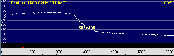

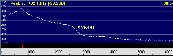

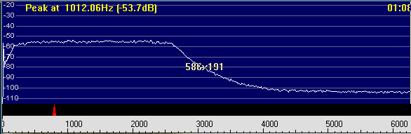

Es gibt noch eine weiter Methode, bei einem funktionierenden Empfänger
die Filtercharakteristik zu vermessen und zwar mit einem
Rauschgenerator.
Ein Generator erzeugt weißes Rauschen. Dies wird über die Antenne
eingespeist und auf die ZF umgesetzt, wo das Quarzfilter seine Arbeit
verrichtet. Im Prinzip entspricht das durchgelassene Rauschspektrum
genau der Filterkurve.
Lediglich Rauschen, welches nachträglich im NF-Verstärker oder BFO
dazukommt, verschlechtert das Ergebnis. In der Regel ist das Filter
selbst noch ein wenig besser, als das Messergebnis.
Da ich nur ein SSB-Quarzfilter eingebaut habe, gibt es ein
nachgeschaltetes NF-Filter für CW. Dessen Wirkung ist schön auf der
Durchlasskurve zu sehen.
Hallo Bernd, interessante Grafen! Nehme an, auf der X-Achse stehen [Hz] Du hast also mit einer Rauschquelle vermessen!? Wie kommt man zu den Ausgangsspannungswerten bei den jeweiligen Frequenzen? Habe zwischenzeitlich auch etwas vermessen: Hier also die aktuellen Messergebnisse zum Ladderfilter: U(in)= 1733mV [kHz] [mV] 01. 3576,0: 0,0 02. 3577,0: 0,0 03. 3578,0: 0,0 04. 3578,5: 0,0 05. 3579,0: 0,1 06. 3579,5: 0,7 07. 3580,0: 7,7 08. 3580,5: 355 09. 3581,0: 659 10. 3581,5: 519 11. 3582,0: 713 12. 3582,5: 699 13. 3583,0: 660 14. 3583,5: 7,5 15. 3584,0: 0,0 16. 3584,5: 0,0 17. 3585,0: 0,0 18. 3586,0: 0,0 Bernd, deine Idee, mit dem Audion zu vermessen, war wirklich super!!! Habe also in altbekannter Manier per Weltempfänger im USB-Modus gemessen und mit dem Audion mit Hilfe des f-Zählers jeweils die NF-Schwebung auf 1kHz bzw. 1,5kHz abgeglichen. Das Ergebnis kann sich so weit, glaube ich, sehen lassen :-) Der Bereich um 3580,0 bis 3583,5 kHz wird noch mal genauer unter die Lupe genommen, auch, um eine bessere Ahnung von der Welligkeit des Filters zu erhalten. Ach ja, gibt es ein Freeware-Programm, mit dem man Filterkurven gut darstellen kann? Wie bekommt man auf die Y-Achse dB-Werte und wie muss f auf der X-Achse dargestellt werden? (log. Darst.?)

Hier noch mal in höherer Auflösung. Die Kurve könnte von der Lage her ein wenig zur vorherigen abweichen, weil ich zwischen den Messungen versehentlich leicht am "USB-Rad" gedreht habe. U(in)= 1735mV [kHz] [mV] 01. 3578,00: 0,0 02. 3579,00: 1,7 03. 3579,50: 20,5 04. 3579,75: 149,6 05. 3580,00: 649 06. 3580,25: 553 07. 3580,50: 703 08. 3580,75: 501 09. 3581,00: 530 10. 3581,25: 692 11. 3581,50: 593 12. 3581,75: 599 13. 3582,00: 628 14. 3582,25: 586 15. 3582,50: 340 16. 3582,75: 50 17. 3583,00: 0,4 18. 3583,25: 0,1 19. 3583,50: 0,1 20. 3583,75: 0,0
> Du hast also mit einer Rauschquelle vermessen!? Wie kommt > man zu den Ausgangsspannungswerten bei den jeweiligen Frequenzen? Das hab ich mit Spectran ausgewertet. http://digilander.libero.it/i2phd/spectran.html Es gibt aber noch andere ähnliche Programme. Für Rauschgeneratoren gibt es auch einige Bauanleitungen. Für Kurzwelle geht das relativ einfach. > Das Ergebnis kann sich so weit, glaube ich, sehen lassen :-) Sieht gut aus, eventuell wird die Welligkeit mit einem etwas höheren Abschlußwiderständen noch geringer. Versuch das aber noch besser zu messen. > Mit einem Pi-Filter (heißt das so?) müsste man > ein Sinussignal erhalten können Wenn keine harmonischen mehr im Signal sind, muß zwangsläufig ein Sinus draus werden. > Gibt es eventuell auch (zusätzlich) eins, das seriell > (z.B. per µC) programmierbar ist und das man > möglicherweise sogar als VFO benutzen kann? Das wäre dann ein DDS wie z.B. AD9851. Den kann man auch als VFO benutzen mit einer Auflösung kleiner als 1 Hz. Die RC-Oszillatoren werden etwas ruhiger, wenn eine höhere Frequenz durch 4 geteilt wird. Z.B. einen VFO mit dem 74HC4046 bauen und durch 4 oder 8 teilen. Dabei mittelt sich das Phasenrauschen etwas raus. Ein guter OSzillator wird aber nie draus.
Hallo Bernd, Danke für das Diagrammerstellen! Habe jetzt mal SkiDavis runtergeladen und damit versucht, die Filterdaten mit der höheren Auflösung darzustellen, leider klappt das auf die Schnelle nicht (irgendwie bekomme ich die 20 * log(10) dort nicht eingebaut für die Signalstärke). Beim Vermessen mit Viertel-kHz-Schritten fiel übrigens auf, dass manche Frequenzen nicht eingestellt/vermessen werden konnten (bzw. nur in der Näherung). Ich weiß aber noch nicht, ob es am Audion oder dem Weltempfänger liegt. Spectran ist ein sehr interessantes Programm, merke es vor. Vermutlich kann man es auch sehr effektiv in Verbindung mit einem Direktmischer einsetzen. Wenn ich eine Rauschquelle benötige, werde ich vermutlich auf den 78L06 zurückgreifen, der im TT-Audion so viel Ärger bereitet hat. >> Das Ergebnis kann sich so weit, glaube ich, sehen lassen :-) > Sieht gut aus, eventuell wird die Welligkeit mit einem etwas höheren > Abschlußwiderständen noch geringer. Versuch das aber noch besser zu > messen. Auch schon überlegt. Allerdings wird dadurch die Bandbreite wieder kleiner und 2,2kHz sollten es schon sein. > Das wäre dann ein DDS wie z.B. AD9851. Den kann man auch als VFO > benutzen mit einer Auflösung kleiner als 1 Hz. Gibt es noch andere? Der AD9851 läßt sich anscheinend schwer auftreiben (habe schon einen Beitrag im Marktforum dazu eröffnet). > Die RC-Oszillatoren werden etwas ruhiger, wenn eine höhere Frequenz > durch 4 geteilt wird. Glaube, von RC-Gen. lasse ich lieber die Finger, es sei denn, es gibt einen relativ guten für Messzwecke. Der LTC1799 ist für mich kein RC-Generator, sondern ein RND-Generator! ;-) (Zufallsrauschgenerator mit einem schwimmenden Mittelwert) Jetzt mal Butter bei die Fische :-))) Für einen 40m-Empfänger (oder 20m-) bräuchte ich nur einen NE602 auf den Rücken zu legen, ein abgestimmtes Dreifach-LC-Kreis-Filter vor den Eingang und den internen Oszi so aufgebaut, dass er plus oder minus meiner Ladderfilterfrequenz zur gewünschten Empfangs-f schwingt!?! Am Ausgang das Ladderfilter (den Filter-Eingangs-R mit dem Ausgangs-R des NE602 verrechnet) und dahinter das entsprechend eingestellte Audion!?!?! Ist das so einfach??? >> Ladderfilter mit Serienresonanz --> LSB-Filter >> BFO sitzt auf der steilen Flanke "rechts" vom LSB-Signal > Falls amn das ausreizen will, muß man darauf achten, daß bei Frequenzen > größer 10MHz der VFO über der Empfangsfrequnez schwingt > > Umgekehrt bei Frequenzen kleiner 10MHz liegt der VFO unterhalb. Dies > kann eventuell Probleme bereiten, da Harmonische in den Empfangsbereich > und in die ZF fallen können. Es sollte vorher überprüft werden, ob diese > Gefähr besteht. Was bedeutet das für die Praxis in Bezug auf einen 40m-Empfänger? Wie ich es verstehe, wäre es günstiger, mit dem Filter einen 20m-Empfänger aufzubauen, weil der VFO dann über der Empfangsfrequenz schwingt. (Die Harmonischen kämen vom VFO, nehme ich an => Extra-Oszi mit Pi-Filter wäre besser bei 40m!?!)

> Dann habe ich überlegt, statt des Audions könnte man > vielleicht auch ein Empfänger-IC verwenden. Habe zur Auswahl : TDA1072 kompletter AM Empfänger bis 60 MHz TDA1572 kompletter AM Empfänger bis 60 MHz A244D = TCA440 kompletter AM Empfänger bis 30 MHz TEA5570 kompletter AM Empfänger bis 30 MHz, FM ZF Diese wären IMHO eher als Frontend geeignet, da ja erst ein Mischer angeordnet ist und dann die ZF, dann ein AM-Demodulator mit AGC. Der TCA440 wurde immer gerne für AFU-Zwecke benutzt, es sollten also genügend Schaltungsvorschläge existieren. Man müßte die AGC verwenden, aber die ZF zu Weiterverarbeitung vor dem Demodulator auskoppeln. Besser wäre, die ZF rauszuführen und die Demodulation mit einem richtigen Produktdetektor zu verwirklichen. Dabei wird im Gegensatz zu obigen Bausteinen die AM unterdrückt. Dies reduziert Störungen. NE602 Oszillator, Double Balanced Mixer, Verstärker 17dB Ideal als Produktdetektor geeignet, wird häufig benutzt Ein Diodenmischer mit 2 oder 4 Dioden wäre sehr gut als Produktdetektor geeigent. Darüber läßt sich viel im Netz finden. Man benötigt einen externen BFO. M810 (IAM81008) 5 GHz Double Balanced Mixer/IF Amp 8dB Vermutlich als Produktdetektor geeignet mit 2 optionalen Kondensatoren, benötigt aber einen externen BFO, SO-8 Gehäuse A281D = TAA981 AM/FM ZF-Verstärker bisher keine vernünftige Applikation gefunden TDA440 Video IF Amp. hier Projekt nutzlos DDR-Halbleiter: http://ok1ike.c-a-v.com/soubory/ddr/index.htm > einen Schaltplan für einen VLF/LW/MW-Empfänger gefunden > (ein Doppelsuper). Bei Interesse könnte ich mal den/die > Schaltpläne schicken. Nur wenn einer der genannten Empfänger-ICs verwendet wird.
Statt IAM 81008 geht auch der CA3054, der besteht aus 2 halben Gilbertzellen. Der AD8307 hat weniger Bandbreite als der AD8302, also einen besseren unteren Wert für die Amplitudenerkennung. Falls man ihn bekommt, ist auch der MC3356 sehr nützlich als Demodulator, wenn auch nciht ganz so linear wie der AD8307. Im Grunde benötigt man ja nur das Videosignal, und das ergibt sich aus dem RSSI-S9ignal der Bausteine.

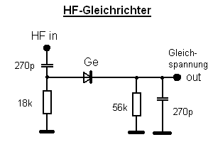

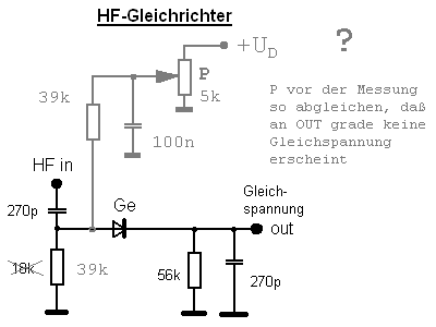

so könnts gehen: P so abgleichen, daß bei "out" grade keine Gleichspannung meßbar ist (die Widerstände linker Hand haben ungefär den doppelten Wert vom ursprünglichen Wid. an der Anode) Ist aber immer noch nicht sehr genau bei kleinen Spannungen weil die Kennlinie von der Diode besonders unten nicht grade ist
Jochen Fe. schrieb: > B e r n d W. schrieb: >> Es ist aber auch möglich, Quarzfilter auf dem Oberton zu bauen, wobei >> ich das bei Ladderfiltern noch nie gesehen habe. Mit Half-Lattice >> funktioniert es jedenfalls. Wenn ihr hier etwas weiter unten in dem paper schaut, sind dort auch Obertonquarzfilter beschrieben und welchen Nachteile sie mit sich bringen http://fa-nwt.akadns.de/blogs/media/blogs/dj6ev/quarzfilter/Quarzfilter_Rev2.pdf EMU
@schwaby Schon bei der geringsten Vorspannung kommt hinten ein DC-Signal raus, das läßt sich nicht vermeiden. Es hängt von der Dimensionierung der Bauteile ab, ob das 50mV sind oder 5mV. Die zweite Diode war auch zur Temperaturkompensation gedacht. Mit einer negativen Vorspannung am Fusspunkt von R3 oder einer Brückenschaltung fürs Multimeter kann der Nullpunkt kompensiert werden. Oder mit einer OPV-Schaltung den Offset kompensieren und mit einem zweiten den Meßbereich um Faktor 1/10/100 verfeinern.

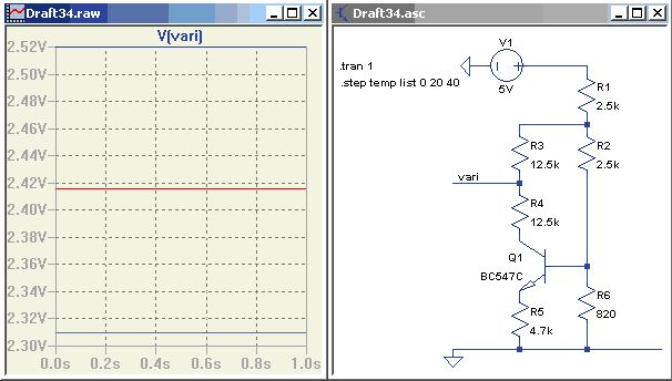

Temperaturdrift kompensiert werden? Die Kompensation müßte bei niedriger
Abstimmspannung stärker wirken. Steht da was im Text?
B e r n d W. schrieb: > Steht da was im Text? Statt teurem Mehrgangpoti wird aus Kostengründen mit 2 Potis abgestimmt: Zitat: "Am "Fine"-Poti (P2) liegt über einen als Stromquelle geschalteten Transistor eine konstante Spannung von ungefähr 1V an. Das "Band"-Poti (P3) hat praktisch keinen Einfluss auf die Spannung an P2, so dass beide Potis voneinander unabhängig bedient werden können." Hmm, da stellt Grobi sich die Frage, warum das so sein soll... B e r n d W. schrieb: > Soll damit eine > Temperaturdrift kompensiert werden? Davon steht da nix. Aber man kann wohl den 4k7 erhöhen, dann wird der Bereich von P2 enger.
wenn man P3 schon als Band-Poti bezeichnet, sollte man wenigstens so konsequent sein und es durch ein schaltbares widerstandsnetzwerk zur bereichsumschaltung ersetzen. yeahhhh! :O)
@ grobi ...,weil der Emmiterwiderstand eine Gegenkopplung bewirkt welche die Drift ausregelt. ;-)
Da steht beim zweiten Schaltbild: The 1N4005 diode is for temperature compensation http://www.qrp.pops.net/cascoder1.asp Es ist ja durchaus bekannt, daß man Dioden (oder BE-Strecken) als Temperaturfühler verwenden kann. Deshalb ist es durchaus möglich, dass das Ube des Transistors eine Temperaturkompensation bewirkt. Dann gleich die nächste Frage: Warum fehlt bei der D1 auf einer Seite der Gleichstrompfad?
Es ist die Driftkompensation! Über R5 und R6 kann Strom und Temperatureinfluß gezielt voreingestellt werden. Der Spannungsabfall an R5 beträgt von 0-40°C 112-183mV. Der Kollektorstrom ändert sich von 24-39µA. @KLS Damit kannst Du Deinen Tentec Nachbau driftfrei bekommen.
Meine Vermutung D1 kompensiert die HFPhasenabhängige Kapazitätsverschiebung der Abstimmdiode (D2?) darunter. Dies ist möglich, da für die Cs die HF eine endlichchen Widerstand aufweisen und die Flussspannung von D1 zu keinem Zeitpunkt erreicht wird. Dummerweise wird dieser Aufwand durch die Gleichstrombelastung von L1 konterkariert welche wohl teil der Serienresonanz sein soll. ich beziehe mich mal auf Schematic2. Bekomme ich ein Bienchen?
B e r n d W. schrieb: > Es ist die Driftkompensation! > > Über R5 und R6 kann Strom und Temperatureinfluß gezielt voreingestellt > werden. Der Spannungsabfall an R5 beträgt von 0-40°C 112-183mV. Der > Kollektorstrom ändert sich von 24-39µA. > > @KLS > Damit kannst Du Deinen Tentec Nachbau driftfrei bekommen. siehe 2 beiträge höher ;-) o.k. nicht so schön aber klar und deutlich

B e r n d W. schrieb: > Es ist die Driftkompensation! > > Über R5 und R6 kann Strom und Temperatureinfluß gezielt voreingestellt > werden. Der Spannungsabfall an R5 beträgt von 0-40°C 112-183mV. Der > Kollektorstrom ändert sich von 24-39µA. > > @KLS > Damit kannst Du Deinen Tentec Nachbau driftfrei bekommen. Hallo Bernd, das wäre ja super! Habe eben schon alle Kerkos < 10p rausgekramt um zu schauen, ob welche mit entsprechendem T-Koeffizienten dabei sind. Momentan hat die Feineinstellungs-LED einen NP0 als Vor-"Kondensator". Damit hätte ich es dann erst mal versucht... >Der Spannungsabfall an R5 beträgt von 0-40°C 112-183mV Kühlschrank-nach-Backofen-Messung oder Simulation?
> die Flussspannung von D1 zu keinem Zeitpunkt erreicht wird. Bei der BB104 handelt es sich um eine Doppel-Varicap. Die obere Diode wird sich selber so weit vorspannen, bis die Halbwelle in Durchflußrichtung sie gerade noch ganz kurz leitend macht > Gleichstrombelastung von L1 Zum Glück beträgt der Strom nur ca. 100µA. > Diese 0 bis 18MHz-Schaltung wirkt auf mich irgendwie verlockend Der VFO schwingt auf 45-63 MHz. Ob der auf Anhieb stabil läuft? > Ist der IAM81008 eigentlich großsignalfester als der NE602 De IAM ist in diesem Zustand Großsignalfester, rauscht aber auch stärker. Der Unterschied kommt von der zusätzlichen Verstärkung des NE602/612. Verstärkt ma das Signal vor dem IAM um den gleichen Betrag, kommen ähnliche IP3- und Rauschwerte zustande. > für 20m aufzubauen, ob man dafür 10,7MHz-Filterspulen nehmen kann Auf jeden fall müßten die internen Cs raus, denn sonst kommst Du nicht so weit hoch. Wenn die Induktivität noch in der Nähe von <=4µH liegen, ist das ok. > Vor die Filterspulen kommt der Balun und davor das RF-Poti Der Balun wird hier nicht benötigt, nur das Poti. >> Warum fehlt bei der D1 auf einer Seite der Gleichstrompfad? > Deren Anode ist über L2 gleichstrommäßig mit Masse verbunden. Mißverständnis, es ging um das zweite Schaltbild, da hängt die Diode in der Luft. Keine Ahnung, ob das Absicht war. http://www.qrp.pops.net/cascoder1.asp >> Der Spannungsabfall an R5 beträgt von 0-40°C 112-183mV > Kühlschrank-nach-Backofen-Messung oder Simulation? Nur simuliert, aber das Ergebnis ist plausibel.
B e r n d W. schrieb: > Bei der BB104 handelt es sich um eine Doppel-Varicap. Die obere Diode > wird sich selber so weit vorspannen, bis die Halbwelle in > Durchflußrichtung sie gerade noch ganz kurz leitend macht Das spräche für einen Designfehler welcher mit einem hochohmigen R von Anode1 zu Anode2 an d1 zu Beheben währe die güte von C würde zwar geringfügig beeinflusst aber bei der Schaltung viele das wohl nicht ins Gewicht?

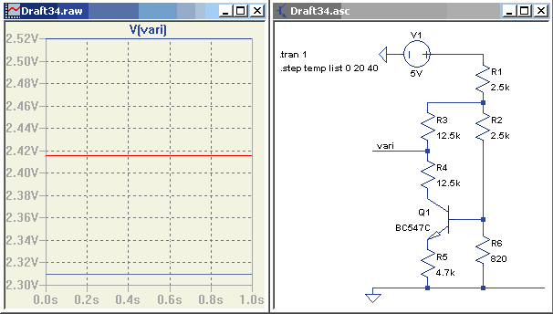

Habe noch mal eingehend das TT-Audion auf Temperaturdrift geprüft: -die LED und ihr NP0-Kollege sind unschuldig -die Hauptverursacher der Drift sind der RK-T (J2!?) und die beiden Keramiktrimmer für die Bereichseinstellungen der beiden internen Audionbänder -vermutlich tragen noch andere Bauteile untergeordnet zu der Drift bei -in den ersten fünf Minuten nach dem Einschalten steigt die f monoton an. Dann fällt und steigt sie abwechselnd in einem relativ engen f-Bereich. > Diese 0 bis 18MHz-Schaltung wirkt auf mich irgendwie verlockend. > ...und zu guter letzt statt des > Keramikfilters ein Ladderfilter (!!!), könnte es ein ganz > interessantes Projekt werden. Läßt sich so ein Ladderfilter um die 45MHz eigentlich gut aufbauen? Weiter oben steht etwas von einer oberen Grenze für Grundtonquarze... @Bernd Arbeitest du z.Zt. an einem speziellen HF-Projekt und wenn ja, was?

> die .xls-Datei zu der Grafik "Filter2.gif" als Beispieldatei
Das ist die 3. Kurve. Die Anderen hatte ich nicht gespeichert.

http://www.mydarc.de/dh2mic/afu-kurs/pdffiles/modulation.pdf Eine gute Übersicht. Auf Seite 16 erscheint der Produktdetektor. ;-]
Winfried J. schrieb: > no no no > > falscher schluss > Auf Seite 16 erscheint der Produktdetektor. Für mich riecht das aber nach wie vor schwer nach Direktmischer! Auf jeden Fall interessantes PDF! Es zeigt auch noch mal schön den Unterschied zwischen USB und LSB!
Definitionsversuch: Ein Produktdetektor ist ein Mischer, dem zwei Signale zugeführt werden, ZF und BFO. Schwingt der BFO auf der richtigen Frequenz, wird das ursprüngliche NF-Signal wieder hergestellt. @Winfried Umgekehrt gibt es aber DC-Receiver, die speziell für 9 oder 10.7 MHz lieferbar sind zum Zweck der Demodulation und zur Anzeige eines kleinen Frequenzabschnitts als Wasserfall-Spektrum.
B e r n d W. schrieb: > Definitionsversuch: > Ein Produktdetektor ist ein Mischer, dem zwei Signale zugeführt werden, > ZF und BFO. Schwingt der BFO auf der richtigen Frequenz, wird das > ursprüngliche NF-Signal wieder hergestellt. Für LSB/USB dann auf der jeweiligen Trägerfrequenz. Das mit dem Produktdetektor klingt doch gut und ist auf Dauer sicher besser als ein Audiondetektor. Ich vermute, dass am Ausgang des Produktdetektors ein Tiefpass angebracht sein sollte (für ca. 3kHz). Frage: wenn ich zu meinem Ladderfilter einen passenden Produktdetektor für LSB und USB aufbauen will, brauche ich ja zwei Oszillatorfrequenzen. Könnte man diese mit "frequenzgezogenen" 3,579545-Quarzen aufbauen (also ein Oszillator, bei dem jeweils zwischen zwei Quarzen mit "Ziehgliedern" umgeschaltet wird)? Das Filter ist ca. 2,4Khz breit, also müsste das eine Quarz mit Cs ca. 1,2kHz unterhalb der Mittenfrequenz des Filters schwingen und das zweite Quarz mit Ls um den selben Betrag oberhalb. Ist letzteres überhaupt praktikabel? Dann noch eine andere Frage: eigentlich müsste sich mit den verbleibenden Quarzen ein zweites, schmales Ladderfilter für CW aufbauen lassen, wenn ich das richtig sehe?! :-)

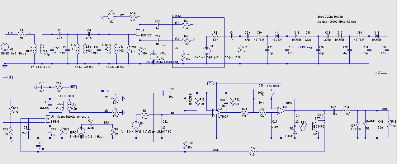

> Ich vermute, dass am Ausgang des Produktdetektors ein Tiefpass > angebracht sein sollte (für ca. 3kHz) Ja, das entfernt die Summe (7MHz) und bei einer Grenzfrequenz von 3kHz entfernt es störendes Rauschen. > Filter ist ca. 2,4Khz breit, also müsste das eine Quarz mit > Cs ca. 1,2kHz unterhalb der Mittenfrequenz des Filters schwingen 1,2kHz unterhalb/oberhalb der Mittenfrequenz befindet sich der Rand der Durchlasskurve. Der BFO muß nochmal mit 200-300Hz Abstand vom Durchlassbereich des Filters schwingen. Das kommt dann auf die Klangvorlieben an, ist also Geschacksache. Das sind dann 1,4 - 1,5 Khz von der Mitte. Soll der BFO oberhalb schwingen, also für LSB, muß Cz relativ klein sein ~10pF. Unterhalb für USB wird die tiefste Frequenz mit Quarz direkt auf GND erreicht. Schwingt er dann noch zu hoch, kann eine Drossel 10-20µH in Reihe probiert werden. >ein zweites, schmales Ladderfilter für CW Ja, das CW-Filter funktioniert sogar besser, es sollten 4-5 Quarze reichen. Simulier mal mit Kondensatoren von 120 und 150pF. Leider wird der Innenwiderstand zwischen 50 und 100 Ohm liegen. Die Impedanzanpassung ist bei CW nicht so kritisch.
Hallo Bernd, Danke für die Skizze! B e r n d W. schrieb: > Leider wird > der Innenwiderstand zwischen 50 und 100 Ohm liegen. Warum? Wegen der größeren Cs? > Der BFO muß nochmal mit 200-300Hz Abstand vom > Durchlassbereich des Filters schwingen. Das kommt dann auf die > Klangvorlieben an, ist also Geschacksache. Das sind dann 1,4 - 1,5 Khz > von der Mitte. Das muss man also ausprobieren... Wenn ich es richtig verstehe, muss der BFO für den Produktdetektor nur ein mal abgestimmt werden, braucht also keine Potis nach "außen"!? Gilt das auch für dessen Amplitude? Wie schaltet man praktischerweise zwischen dem SSB- und dem CW-Ladderfilter um? Ein- und Ausgänge der Filter sind ja ca. 10cm voneinander entfernt (und das ist ja auch gut so! ;-))
Ps: was passiert eigentlich, wenn die Mittenfrequenz zwischen CW- und SSB-Filter leich abweicht? Ich nehme an, das macht nichts, weil man es über den VFO vom Mischer ausgleichen kann. Nur die Mittenfrequenz vom SSB-Filter muss in der Mitte zw. den beiden USB/LSB-BFO-Frequenzen liegen, stimmts!? ;-)
Die wird stark abweichen. Die Filter sind normalerweise automatisch
linksbündig angeordnet. Die linken Filterflanken berühren sich.
Bei einer Bandbreite von 600Hz liegt die Mitte des CW-Filters 600Hz vom
BFO entfernt. Dann hört es sich gut an. Jetzt kann die Empfangsfrequenz
ohne große Lautstärkeänderung noch um +- 100 Hz verstellt werden. Ich
persönlich empfinde 700Hz als angenehmer.
Falls das so nicht passt, kann man das CW-Filter noch ziehen. Dazu
benötigt jeder Quarz einen Serienkondensator.
>> Innenwiderstand zwischen 50 und 100 Ohm > Warum? Wegen der größeren Cs? Ja. > der BFO nur ein mal abgestimmt werden, > braucht also keine Potis nach "außen"!? Der BFO wird einmalig fest eingestellt, kleine Anpassungen der Tonhöhe geschehen über die Empfangsfrequenz. > Gilt das auch für dessen Amplitude? Nein, es wird z.B. ein NE602 verwendet, dabei ist die Amplitude des Oszillators fest vorgegeben. Von Außen würde man 300mV in Pin6 einspeisen. > Wie schaltet man praktischerweise zwischen dem SSB- und dem > CW-Ladderfilter um? Am Besten geht das über ein Relais mit 2xUm Kontakten. Die unbenutzte Seite sollte an wenigstens einer Stelle auf GND gelegt werden. Es geht auch ein manueller Schalter 2xUm oder mit Schaltdioden.
So würde erst mal mein Vorschalg aussehen. Beide Filter laufen parallel an den Ausgängen des NE602. Nach dem Filter wird eine Seite auf den 15dB Verstärker geschaltet, die andere auf GND gelegt. Damit sollte es kein Übersprechen geben. Das niederohmige CW-Filter wird mit einer Kollektorschaltung angepasst, das SSB-Filter mit einem Schwingkreis, aber auf diese Weise sind die Pegel der beiden Signalpfade zumindest in der Simulation identisch. Falls später mal ein S-Meter dran soll, wäre diese ein schöner Nebeneffekt.
Hallo Bernd! B e r n d W. schrieb: >> Wie schaltet man praktischerweise zwischen dem SSB- und dem >> CW-Ladderfilter um? > Am Besten geht das über ein Relais mit 2xUm Kontakten. Die unbenutzte > Seite sollte an wenigstens einer Stelle auf GND gelegt werden. Es geht > auch ein manueller Schalter 2xUm oder mit Schaltdioden. Schaltdioden müsste ich sogar vorrätig haben. Muss mal die Typenbezeichnung raussuchen. > So würde erst mal mein Vorschalg aussehen. Beide Filter laufen parallel > an den Ausgängen des NE602. Nach dem Filter wird eine Seite auf den 15dB > Verstärker geschaltet, die andere auf GND gelegt. Damit sollte es kein > Übersprechen geben. Sieht sehr gut aus! :-) > Das niederohmige CW-Filter wird mit einer Kollektorschaltung angepasst, > das SSB-Filter mit einem Schwingkreis, aber auf diese Weise sind die > Pegel der beiden Signalpfade zumindest in der Simulation identisch. > Falls später mal ein S-Meter dran soll, wäre diese ein schöner > Nebeneffekt. Das S-Meter hinter E von Q1? Wie die Spule den Pegel anpasst, verstehe ich noch nicht so richtig. Arbeitet sie als XL (also der Wechselstrom-R bei ZF als Anpass-R)? Den Schwingkreis sehe ich auch nicht so richtig, der Spule folgen zwei Cs, einer gegen Masse => Serienschwingkreis/Saugkreis!? Bin grade dabei, eine Art Platinenlayout zu erstellen (also welche Teile wo auf der Cu-Fläche untergebracht werden). Irgendwie hatte ich es so verstanden, dass man die beiden Vorfilterausgänge fest am Eingang vom NE602 installiert lassen kann und nur die Antenne zwischen den beiden Eingängen umschaltet, wobei der jeweils nicht benutzte Filtereingang auf Masse gelegt wird. Dann hat man aber das Problem, dass die ausgangsseitigen Ls und Cs von den beiden Vorfiltern parallel liegen...
